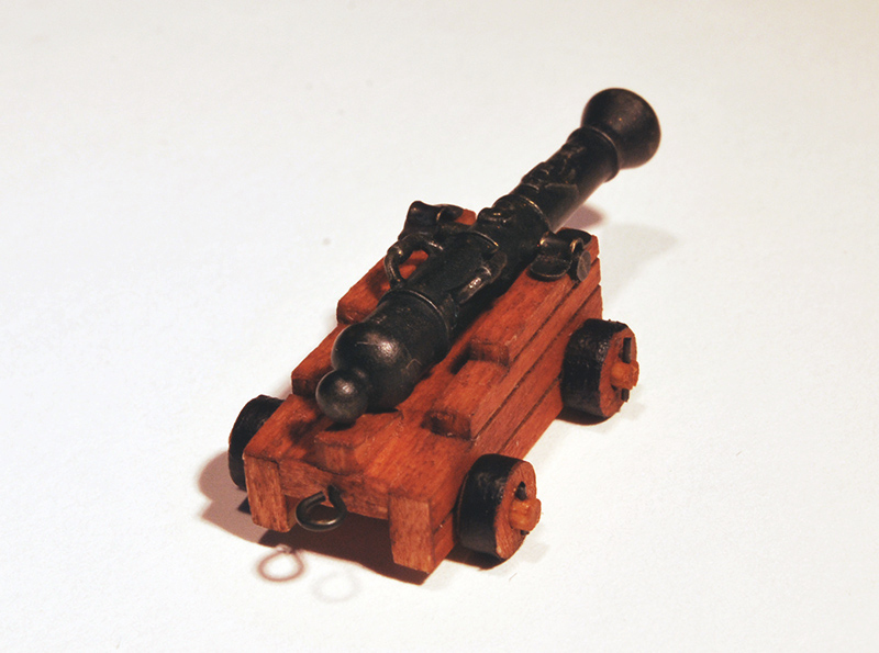

Ну и фото, первый "сокол", малая кулеврина со странным хвостом.

Задался вопросом по краскам... Чем красили вы?
Сергей.

Sniper писал(а):Ну и фото, первый "сокол", малая кулеврина со странным хвостом.
Торцы фанеры обклеены рейками и вскрыто морилкой ?! Здорово! И да, чем и как пушку красили?

Romantic писал(а):Sniper писал(а):Ну и фото, первый "сокол", малая кулеврина со странным хвостом.
судя по фото воронение и бронзовая краска сухой кистью

Да, воронение и сухая кисть бронзовой краской. Кстати результат с сухой кистью не понравился, акриловые металлики вообще не очень. Надо попробовать либо другую краску, либо искать другой способ сделать под бронзу с патиной.
Торцы лафета действительно заклеены планками, у колес закрашены. При поисках нужного оттенка морилки перепробовал разные, последним камнем стала французская Liberon, которая совсем не впечатлила. Теперь мешаю на глаз акварельную краску, как финишное покрытие - тунговое масло в два слоя.

Sniper писал(а):Да, воронение и сухая кисть бронзовой краской. Кстати результат с сухой кистью не понравился, акриловые металлики вообще не очень. Надо попробовать либо другую краску, либо искать другой способ сделать под бронзу с патиной.
Где-то уже мелькало на форуме: можно попробовать что-то вроде этого - https://www.youtube.com/watch?v=LbYBUHNxRsk.

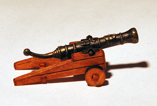

Вторая пушка готова. Тележка смотрелась очень широкой, поэтому пришлось заузить ее на 2 мм и подпилить цапфы орудия. Посмотрел здесь на форуме как делают клин у колеса лафета и решил сделать тоже, только из проволоки. Они вроде железные были. С рымами пока вопрос открытый - по журналу будут только подкатные и откатные тали, а брюк не предусмотрен.

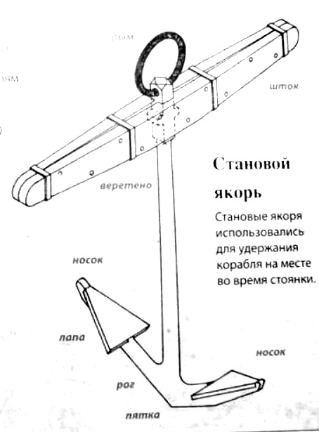

Пришло время разобраться с якорем. Журнал нам предлагает для штока якоря симпатичный вариант из четырех фанерных деталей покрыть слоем коричневой краски. Если сравнить результат с тем, что предлагалось на рекламном постере, то бросается в глаза несоответствие - отсутствие заужения штока к концам, которое должно быть. Четыре бугеля на штоке предлагается выполнить из толстой нити темного цвета, на постере шесть тонких бугелей из светлой нити. Где же правильно?

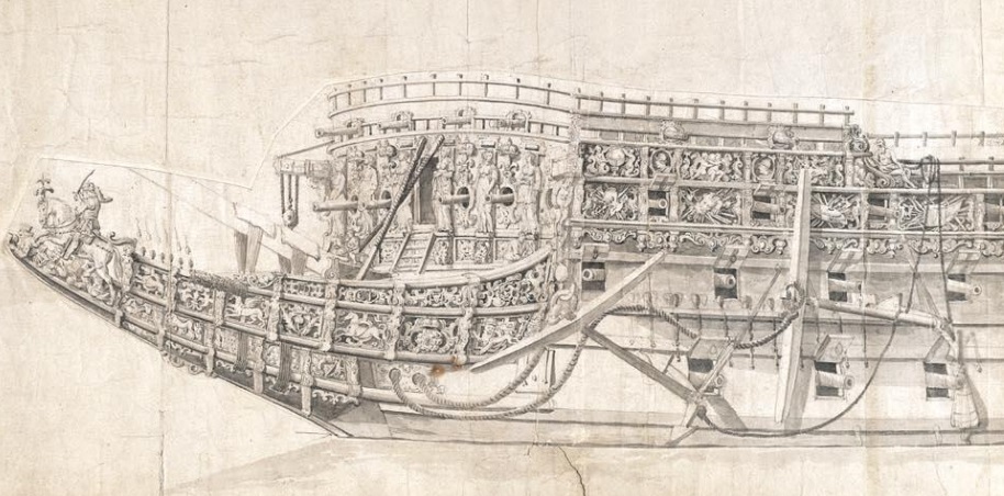

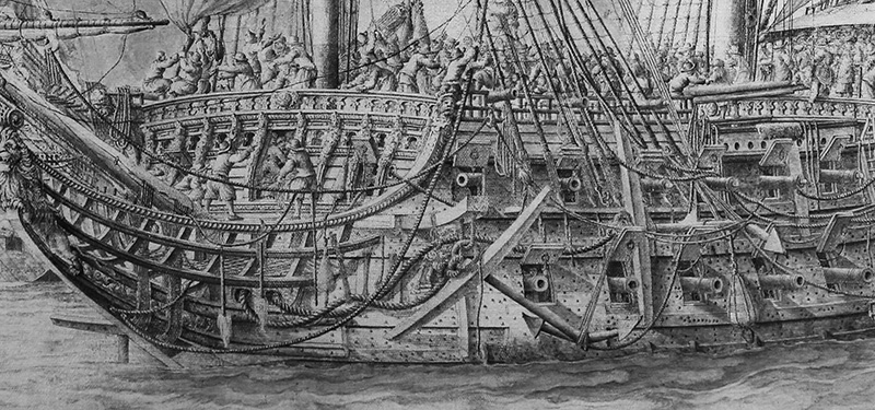

Если же обратиться к истории, то шток якоря на "Повелителе морей" был вообще без бугелей и стягивающих болтов, состоял из одной детали. На картинах современников и изображениях кораблей даже более позднего времени это отчетливо просматривается. Совпадает это также с изображением "Повелителе морей" на гравюре Джона Пэйна, которая считается специалистами наиболее достоверным источником.

Sniper писал(а):Если же обратиться к истории, то шток якоря на "Повелителе морей" был вообще без бугелей и стягивающих болтов, состоял из одной детали. На картинах современников и изображениях кораблей даже более позднего времени это отчетливо просматривается. Совпадает это также с изображением "Повелителе морей" на гравюре Джона Пэйна, которая считается специалистами наиболее достоверным источником.
Все таки к художественным произведениям следует относиться весьма осторожно как к источникам... Вы сами как полагаете, могла ли такая габаритная, тяжелая часть якоря линейного корабля как шток (а она еще и нагрузкам подвергается периодически) состоять из одной детали???? бугели должны быть. Обязательно. Причем не веревочные, а медные/железные.
Кстати, товарищ Скрягин в своей книге о якорях указывает, что "Якоря английского производства XVII–XVIII вв. отличались от испанских, португальских и голландских якорей тем, что их рога делались совершенно прямыми от стыка с веретеном до носка рога".
Якорь, вложенный в журнал и якорь на рекламном постере сильно отличаются друг от друга и в этом!

Redaktor писал(а):Все таки к художественным произведениям следует относиться весьма осторожно как к источникам...
Довольно странно относить это к ошибке художника, ведь художников несколько, писавших в разное время, причем обшивка, например, выполнена весьма педантично на некоторых работах с точностью до гвоздя.

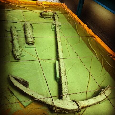

Посмотрим на якорь, поднятый с Мэри Роуз и изготовленный лет за 100 до Повелителя. Мне лично видится якорь голландского типа со скругленными рогами.

Тут вообще некий переходный тип - и не прямые и не круглые... Тренд заострен, а в районе лап рога имеют загибы, характерные (как пишут в нынешних источниках) для якорей французского типа. В общем, фиг его знает... Надо дальше искать.
Из того же Скрягина: "каждый мастер руководствовался своим личным опытом или опытом своего учителя. Каковы наивыгоднейшие формы и пропорции отдельных частей якоря, толком никто не знал."
