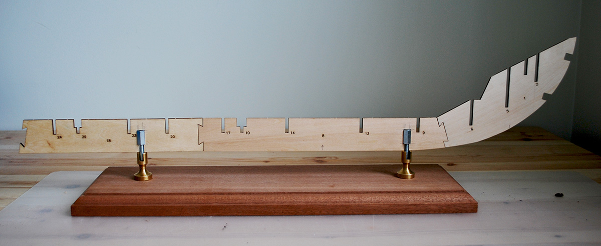

Есть у меня подставка красного дерева от AMATI и латунные стойки, брал для 12 Апостолов, но там вовремя не сделал крепление и в результате Апостолы стоят там неустойчиво. Собираюсь приспособить ее для Повелителя, самое время подумать о закладных гайках в киле. Вычертил крепление сначала почти в натуральную величину, чтобы понять, что потребуется взять из крепежа. Думаю закладная будет гайка-барашек.

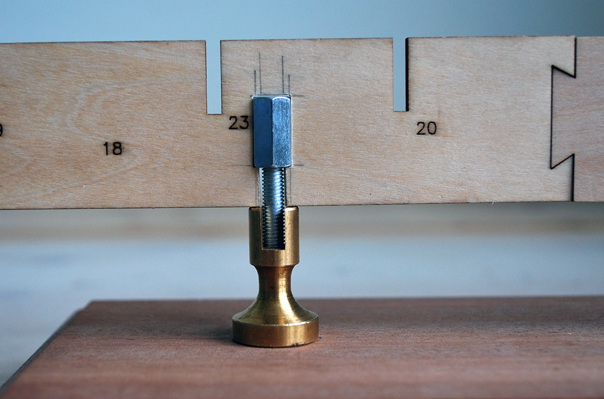

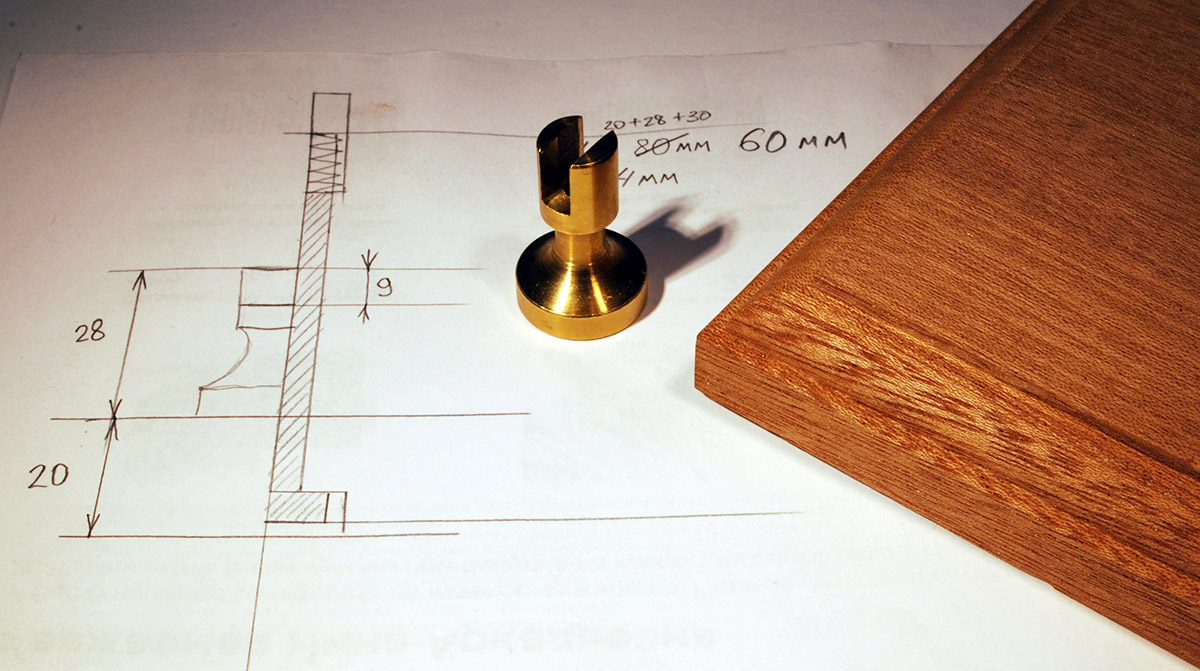

Sniper писал(а):..., самое время подумать о закладных гайках в киле... Думаю закладная будет гайка-барашек.
Простите, но я не понял какой диаметр у шпильки или Вы болт будете использовать?
- Sniper
- Сообщения: 909
- Благодарил (а): 252 раза
- Поблагодарили: 878 раз
Отверстие в стойке диаметром 4 мм, но длинных винтов 60-80 мм такого диаметра я пока не нашел, а вот 5 мм - пожалуйста. Буду рассверливать отверстие до 5 мм. Ну и винт с потайной головкой, на другом конце гайка-барашек.
Не знаю... - как то так. Но, на модели это будет вряд ли смотреться.

Реализация закладных гаек для стоек подставки. Гайку-барашек не нашел, пришлось использовать так называемую переходную гайку. Теперь осталось закрыть сверху гайку накладками из фанеры.
- Вложения
- base2.jpg (169.64 КБ) 13095 просмотров
- base3.jpg (240.91 КБ) 13095 просмотров

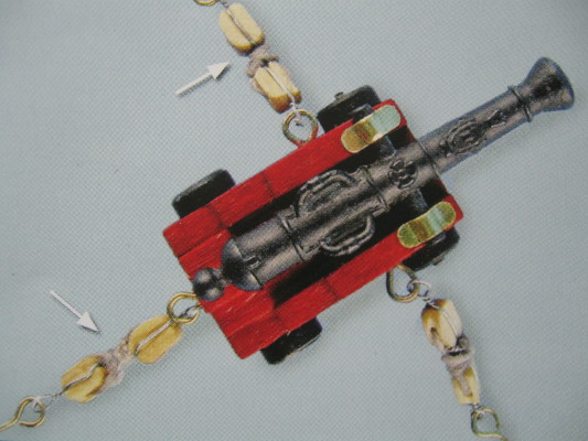

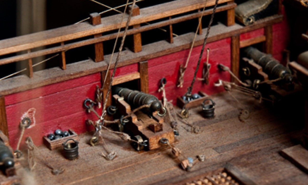

Попытаемся разобраться с обвязкой пушек. На рекламном постере мы видим полную обвязку - брюк, пушечные и откатные тали, а также замечаем, что станок и ствол на постере совсем не журнальный.
Журнал нам предложит сделать для четырехколесного станка пушечные и откатные тали, а для двухколесного только пушечные. Увы, брюк не предусмотрен! Между тем история морской артиллерии устанавливает такой порядок введения обвязки:
1. брюк
2. пушечные тали
3. откатные тали
Откатные тали возникли только в середине XVIII века, ранее рым-болты в центральной части палубы не встречаются в найденных фрагментах (по книге Arming and Fitting of English Ships of War 1600-1815, стр. 141).
1. брюк
2. пушечные тали
3. откатные тали
- Вложения
- hms_sovereign_8_3.jpg (246.86 КБ) 13163 просмотра
- S104-4.JPG (65.55 КБ) 13163 просмотра
Последний раз редактировалось Sniper 21 фев 2017, 00:17, всего редактировалось 1 раз.

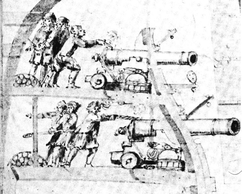

На рисунке датированном 1690 г. изображен брюк и пушечные тали, откатных действительно не наблюдается.
- Вложения
- gun_1690.jpg (257.45 КБ) 13161 просмотр

У моей горячо любимой "Васы" брюк пропущен через станок (континентальная схема) и присутствуют ТОЛЬКО подкатные тали!

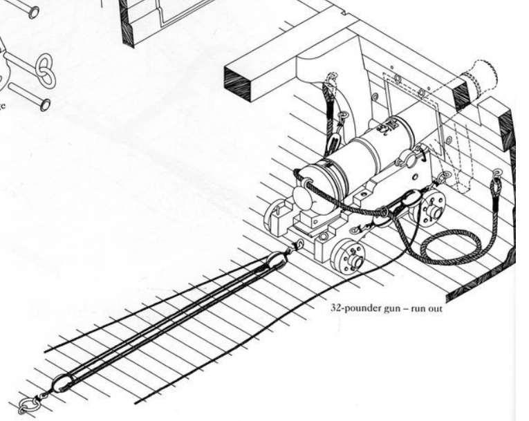

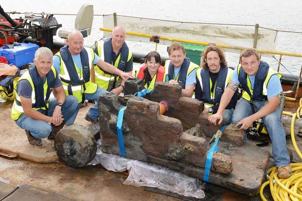

Redaktor писал(а):Привет! Зачем тогда два рыма сзаду станка?
Реконструкция сделана по поднятому лафету с "Лондона"? Рымов сзади нет, слева есть что-то похожее на отверстие, а может налипло сверху, справа точно второго отверстия нет. Нет рымов сзади в 1665 году, когда затонул "Лондон".
- Вложения
- 1665-Thames-Estuary-shipwreck.jpg (69.79 КБ) 13145 просмотров

Да Аллах его знает.
На этой фотографии и других то рымов нет!!!!))))

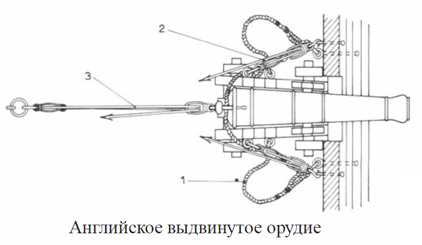

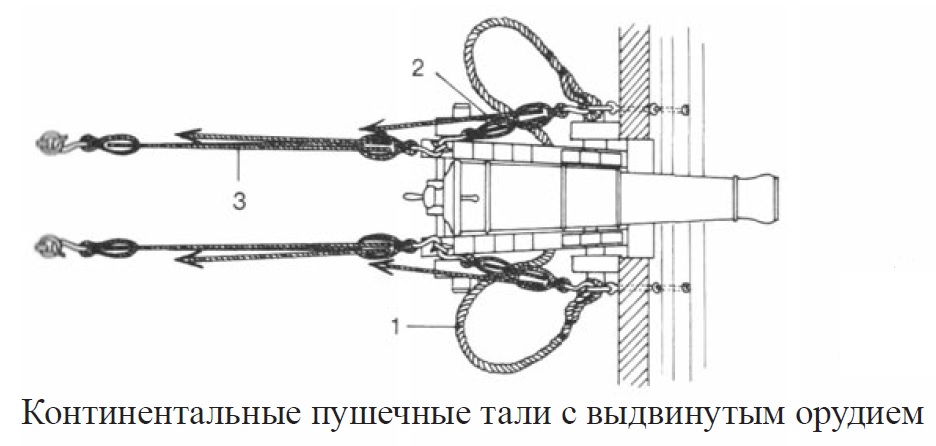

Монфельд в своей книге утверждает, что английское орудие имело один откатной таль, а континентальное (Франция, Голландия) два. В журнале откатная таль одна, с реконструкцией станка тоже не совпадает. Но и сам станок, поднятый с "Лондона" похож на континентальный, а не на английский, как это нарисовано у Курти. Возможно в XVII веке конструкция станка была везде идентичной и только в XVIII появился облегченный английский станок.
- Вложения
- tali02.jpg (64.97 КБ) 13031 просмотр
- tali01.jpg (75.06 КБ) 13031 просмотр
Вот теперь тоже задался этим вопросом. Смотри, откатная таль есть, но крепится не к этим двум рымам сзади станка. Они для чего то еще. У меня несколько версий - наводка по горизонтали, для походного крепления, либо как-то при перезгрузке станка на борт.
- Вложения
- otkat.jpg (118.78 КБ) 12955 просмотров
