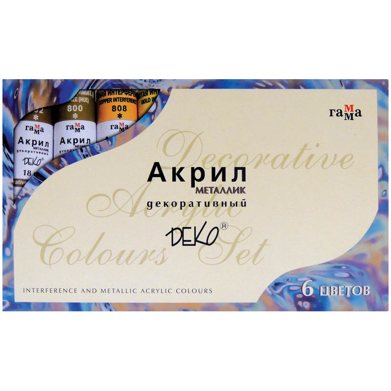

У меня вот такие лежат "Акрил металлик декоративный DEKO" ... ни разу не открывал, так что без понятия как они ложатся на металл...
