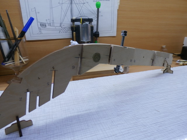

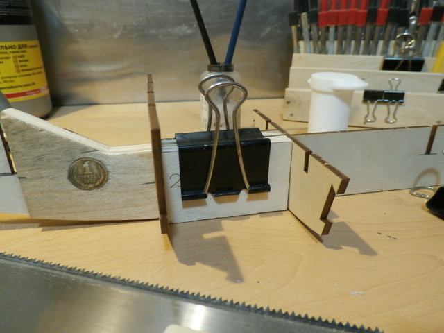

Доброго вам времени, коллеги судомоделисты!
Работы по килевой рамке модели.
Наш корабль имеет большие размеры. В постере указано что длина 110 см. Что ширина 40см а высота 90 см. Сегодня, в настоящее время нужно продумать, постараться не сделать ошибки о будущем нашего красавца корабля. Большая высота мачт с парусами красиво впишется в любой интерьер комнаты, где будет обитать наш корабль. Но здесь есть и оборотная сторона медали. Чем выше корабль с высокими и тяжелыми мачтами, чем сильней будет нагружен парусами, тем выше центр тяжести корабля , тем не устойчивей модель на подставке! Значит нужно продумать где и каким образом закрепить корабль? Самая устойчивая у модели деталь - подставка! Но как корпус корабля прикрепить к подставке. Можно правда изготовить глубокие кильблоки. И модель будет глубоко оседать в них. Но мне этого кажется мало. Представьте ребятишки заигравшись столкнули, уронили модель - это же трагедия! Поэтому я предлагаю вмонтировать в глубину корпуса модели мебельные гайки. Самая большая и надежная деталь в корпусе корабля это килевая рамка. Это хребет конструкции корпуса. В будущем на неё будут надеты и закреплены шпангоуты, по верх их будет наклеены две обшивки , палубы модели и килевая рамка будет глубоко и надежно спрятана в недрах корабля. На патворк надежды нет. Его задача в другом, помочь построить корабль покупателю ,обеспечить его материалом, а охрана, освещение, изготовление каких либо механизмов это уж забота самого покупателя журнала. Я не настаиваю именно на гайках, каждый решает сам. Моё предложение, это просто как один из вариантов строительства модели.

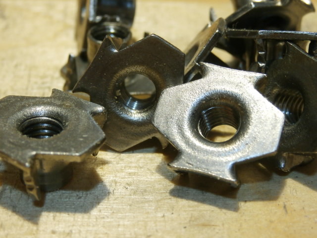

Доброе утро!
Что бы не накапливалось много информации и фото я решил выложить то что подготовил вчера.
Отвечаю на вопрос Александра! Это моё одно из моих самых первых приобретений. Покупал в Верфи на столе в 2011 году. Заплатил не дорого, чуть больше 2 тыров Наногринник - машинка очень удобная, занимает не много места на столе работает на постоянном токе в 12 вольт. Надежный помощник! Не смотрите на неё как на гадкого утенка. Вся его беда в том что голубой пластик из которого был склеен сей агрегат оказался пусть и красивым но очень скользким. И однажды он у меня спрыгнул со столешницы стола. В результате пластик раскололся и мне пришлось собирать на дер. плашке. Он меня подкупает беззвучной работой даже далеко за полночь, не тревожа сон домашних. Управление у него удобное . Есть реверс ВПЕРЕД и НАЗАД. Есть управление оборотами двигателя. Шкурка наклеивается двухсторонним скочем. Сам же диск приклеен эбоксидкой прямо на валу ротора эл.двигателя. В принципе если постараться, то можно это чудо изготовить самостоятельно. Помощник хороший очень экономит время по обтачиванию мелких деталей...

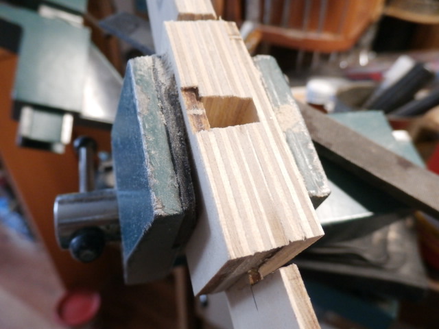

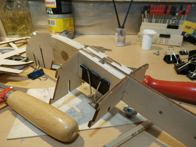

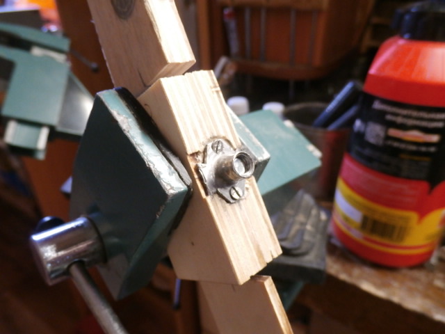

В килевую рамку своей модели я решил вклеить две мебельные гайки. Это делается для того, чтобы в будущем можно было закручивать с низу через подставку модели два длинных болта или даже пруток с нарезанной резьбой, которые продаются в магазинах "Крепеж". Сами гайки и болты будут спрятаны внутри модели и будут незаметны для постороннего зрителя. Модель будет прикручена к подставке, подставка к полочке, а полочка к стене. Вся эта цепочка, я надеюсь будет гарантией безопасности моей модели.
В самом начале своего пути я столкнулся с двумя сложностями.
Первое.. Где гайки устанавливать? Нужно установить так чтобы модель устойчиво держалась на своих "ногах". И в тоже время, что бы болты были незаметны и вернее не очень бросались в глаза. Еще требование: Что бы этими болтами можно было прикрепить модель к стапелю во время строительства и не только в низ килем, но и к верху килем когда это потребуется.
Второе. Вторая трудность заключается в том, что не хотелось бы разрезать тело килевой рамки чтобы не изменить размер её ни в сторону увеличения ни в сторону уменьшения килевой рамки. Потому что все фанерные палубы над килевой рамкой имеют жесткий размер. Я уже писал, что все мои дополнительные построики я веду из фанерных обрезков оставшихся у меня от шпангоутов других моделей.

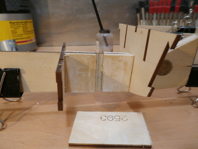

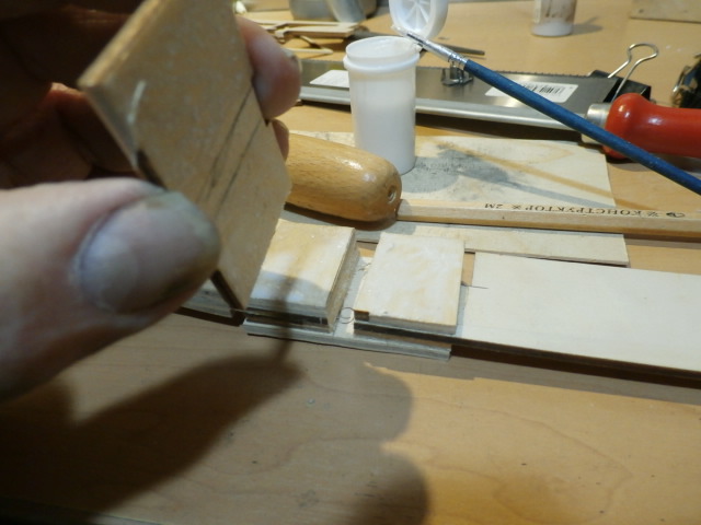

Продолжение. Выбирая размер гайки, а значит и прутка я остановился на 6 миллиметрах. Долго сравнивал различные изображения в интернете "Повелителя" и остановился на шпациях (расстояние между шпангоутами) между 9 и 13 шпангоутами. Здесь у меня будет передняя точка опоры. А между 23 и 24 шпангоутами чуть впереди бизани будет задняя точка опоры. Остается тщательно продумать систему крепления мебельных гаек в смысле надежности всей конструкции килевой рамки.
В начале вырезаю и приклеиваю две фанерные 4мм прямоугольные детали на левую сторону килевой рамки между шпангоутами 9 и 13. Жду высыхания (кристаллизации) клея. Точно также поступаю и с правой стороной килевой рамки. Потом на них (на короткие прямоугольники) наклеиваю сплошной прямоугольник от одного шпангоута до другого. Опять жду клей. Затем вырезаю обушковой пилой канал в килевой рамке и по верх наклеиваю сплошную накладку над каналом. В результате получаю утолщенную в этой шпации килевую рамку с каналом под болт по середине шпации. Соблюдено условие. Я вырезал канал под болт в килевой рамке предварительно закрепив её накладкой на клею. Значит рамка не увеличилась, не уменьшилась в размерах.
- Вложения
- P2031416.JPG (77.49 КБ) 10415 просмотров
- P2031415.JPG (80.93 КБ) 10415 просмотров
- P2031413.JPG (76.88 КБ) 10415 просмотров

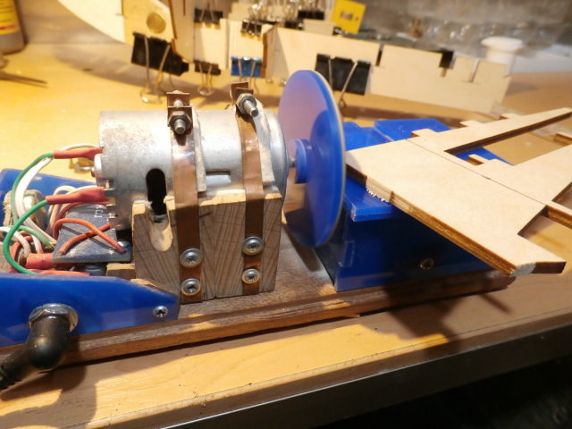

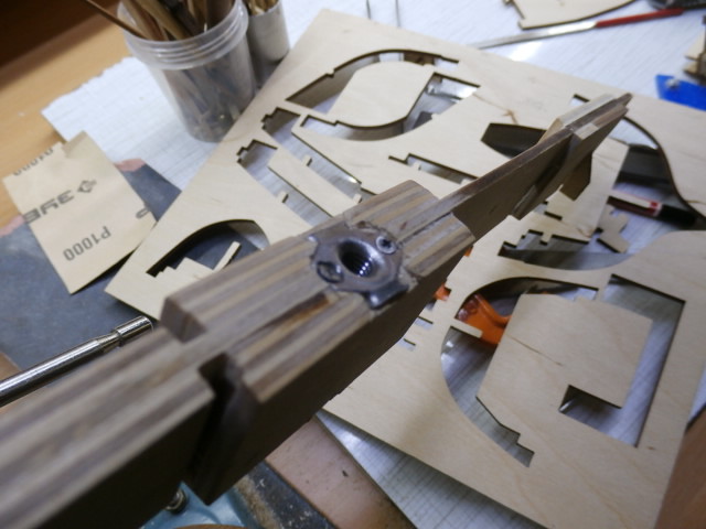

Работы по килевой рамке модели продолжаются...
Сегодня свободного времени было мало и я установил только две мебельные гайки на М6 на передней точке крепления модели. Что задумывалось - всё получилось! И я очень доволен пусть крошечному, но Успеху!
- Вложения
- P2041429.JPG (82.87 КБ) 11073 просмотра
- P2041428.JPG (81.01 КБ) 11073 просмотра
- P2041427.JPG (80.09 КБ) 11073 просмотра
