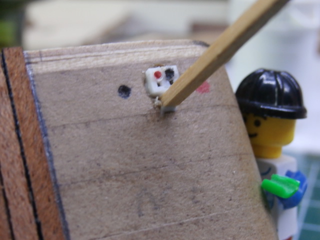

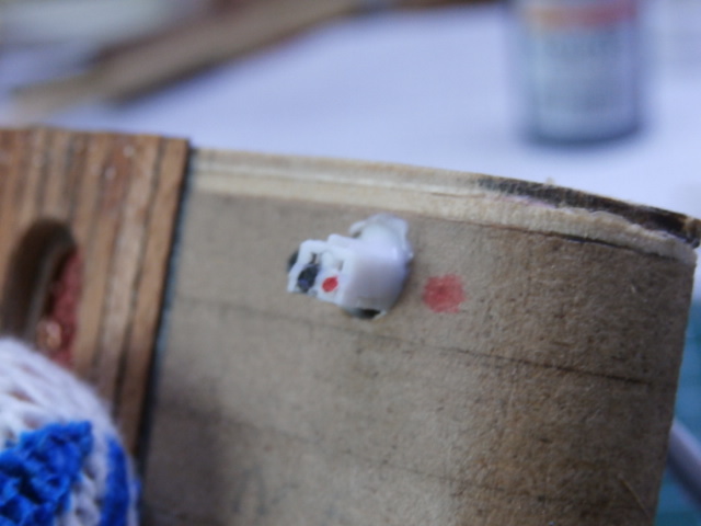

Здравствуйте уважаемые товарищи, коллеги судомоделисты!
Работы на верфи, что у меня на письменном столе - продолжаются.
Работы ведутся в основном в носовом начале корабля. Бик-гет - носовая переборка , в форуме пишут бик- хед, хорошо, согласен пусть будет бик-хед! Хуже всего, когда на одном форуме разночтения, в какой то мере это ералаш, поэтому принимаю Бик-хед. И так Для того, чтобы было удобно работать с бик-хедом ( Я его строю отдельно от самой модели - что по моему мнению удобно ) и для того, чтобы показать рельефный выход на гальюнную площадку , я решил саму переборку изготовить , взяв за основу носовой и палубный степы из нашего журнала, а внутренность заполнить материалом МДФ. Это мне удалось. Изготовив и вставив дверь, перешел к следующему этапу. Обшивке переборки рейками. В первую очередь переборку покрываем на два слоя жидкоразведенным клеем ПВА. Клей разводил кипяченой водой до концетрации жидкой сметаны. МДФ материал пористый и первый слой клея полностью ушел в глубину материала. Просушив поверхность наношу второй слой, даю просохнуть и второму слою.
Устанавливаю микро розетки в бик-хеде на постоянной основе при помощи клея ПВА. Фонари-светодиоды работают на постоянном токе, значит нужно сразу - же отметить + и - схемы . Красный контакт + . Встал вопрос, делать ли две обшивки - черновую и чистовую? После обработки клеем конструкция переборки жесткая, поверхность ровная, решаюсь сразу ложить чистовую. У меня в запасах есть 3мм рейки сапеле, вот их я решил укладывать на поверхность бик - хеда.

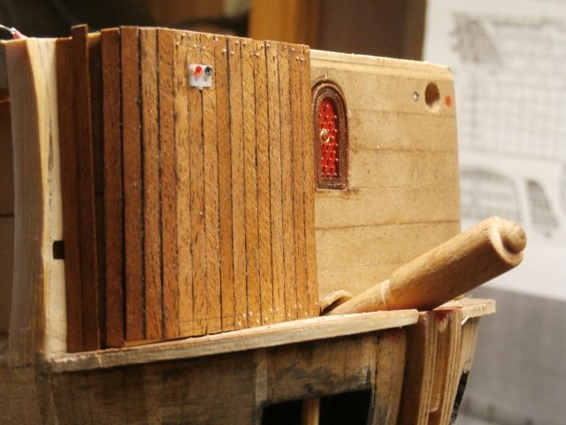

ПРОДОЛЖЕНИЕ.

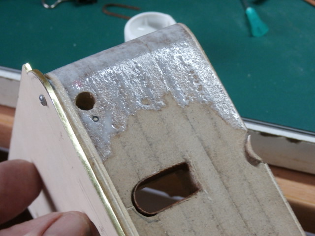

По моему мнению бик-хед во время шторма получает не малые порции воды , а значит должен быть устроен как и верхняя палуба с конопаткой между досками переборки. Я решаюсь на эксперимент, попробовать, по совету нашего форумчанина конопатку изобразить на бик-хеде при помощи "Контура для витража". Краску брал в художественном салоне нашего города. Попытка удалась великолепно! Я очень благодарен нашему ALEXANDER! Очень даже хорошо получилось! Краска прекрасная, не растекается , хорошо ложится на ребро рейки, довольно быстро высыхает (15- 20мин) При высыхании превращается в тонкую пластиковую пленку. Очень экономично расходуется!

ПРОДОЛЖЕНИЕ.

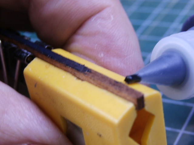

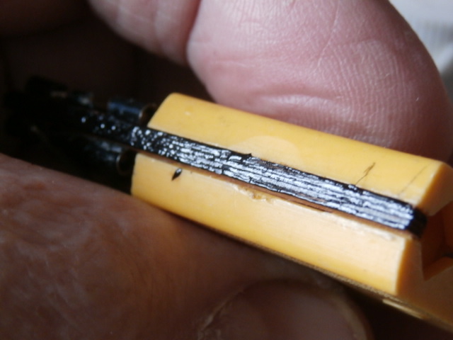

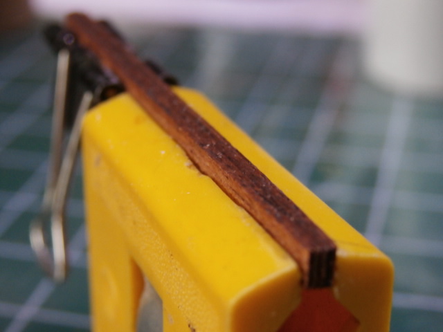

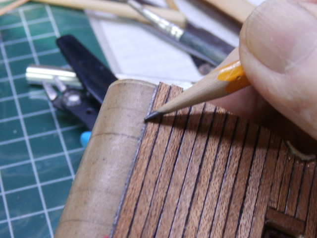

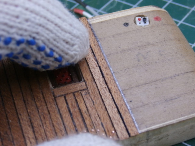

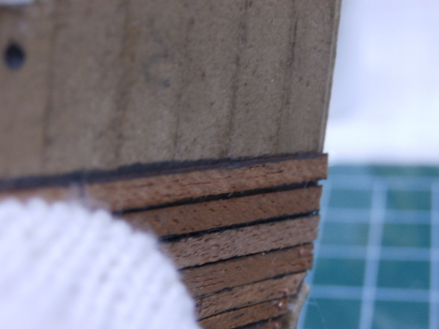

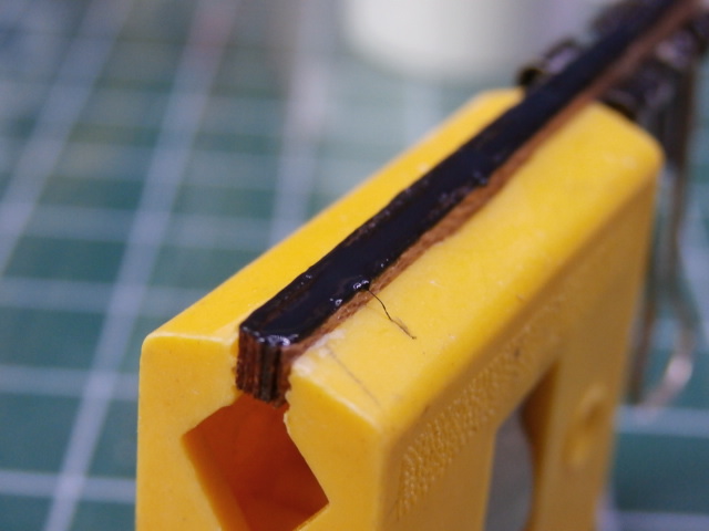

Для того, что бы не было уж слишком мрачно, конопатку наносил только с одной стороны рейки. С другой стороны уже после приклейки этой рейки на переборку,имитировал конопатку простым карандашом. Для работы по приклейке реек пользовался новыми - рабочими перчатками. В магазине выбирал самые тонкие. Дело в том, что рейки сапеле пористые имеют красивый шелковистый оттенок, который красиво переливается на солнце но, при приклеивании быстро в поры вмазывается микро-грязь с пальцев и этот шелковистый оттенок пропадает. Мы его в будущем защитим от пыли и грязи слоем декоративного масла, или шеллака, на худший вариант лака. Первое время работать в перчатках сложно и не интересно, но человек привыкает ко всему! Очень даже не плохо после приклейки прогреть свою работу бабушкиным эл. утюгом !

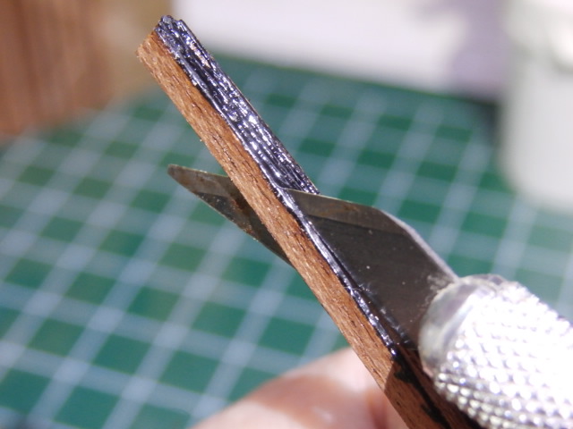

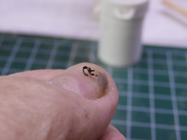

Здравствуйте Сергей.
У меня есть пара вопросов по поводу данной технологии. Первое, конечно хочу тоже поблагодарить ALEXANDERа, где то видел, отложил в голове, прикупить, попробовать, но как всегда, ...кануло в текущие дела... . Вы вот, вытащили на свет Божий.
1. Можно, ли измерить толщину слоя краски, хоть примерно.
2. Вы давали какой то зазор между планками.
3. Сколько сохнет, чем растворяется.
- Сообщения: 3055
- Благодарил (а): 1052 раза
- Поблагодарили: 2088 раз
Re: Повелитель морей от кервы
Здравствуйте Евгений!
Отвечаю на ваши пару вопросов.

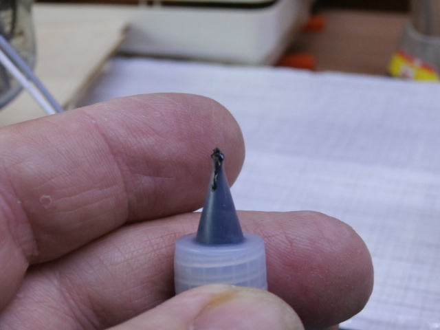

Я думаю, что это всё АКРИЛ. Совершенно не пахнет , растворяется в воде. Начинает засыхать через 3-4 минуты. Но что бы не разводить на дереве грязь я оставлял в покое связку планок стянутых канцелярской скрепкой на 15 минут. За тем аккуратно раскрывал планки, как книжку и изнутри аккуратно резал модельным ножом, вырезая одну за другой планки из этой самодельной книжки, резал вдоль по краске. Краска к этому времени превратилась уже тонкую эластичную пленку. Самое интересное, краска при соскабливании с поверхности планки, соскабливается не оставляя на дереве
пятен. ALEXANDER писал о "Контуре для шелковых тканей". В магазине были и такие краски, они более жидкие по концентрации, но не было черного цвета. Цена по щелку 138, а по стеклу 38. Я думаю, это маркетинговый ход наших торгашей. Моя краска более густая -консистенция сметаны.
Удалось замерить и зазор. 0,3 мм! Расстояние между планками вверху и с низу бик-хеда. Это уже не зависело от моих способностей. Планки - то я клеил после того, как краска уже схватилась! Я просто угольником подправлял, что бы планки укладывались вертикально! Удачи Вам и Здоровья!
