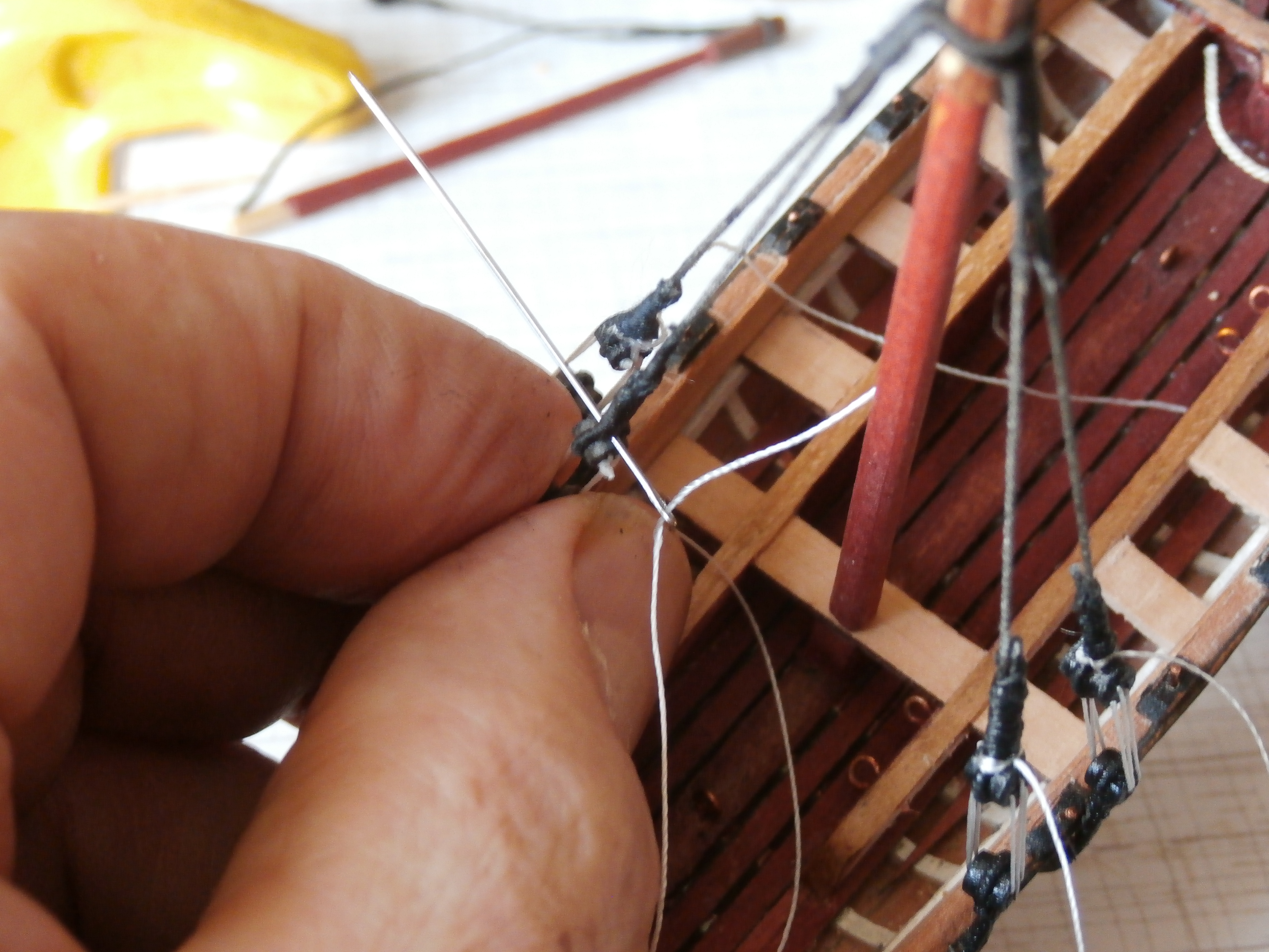

ПРОДОЛЖЕНИЕ.

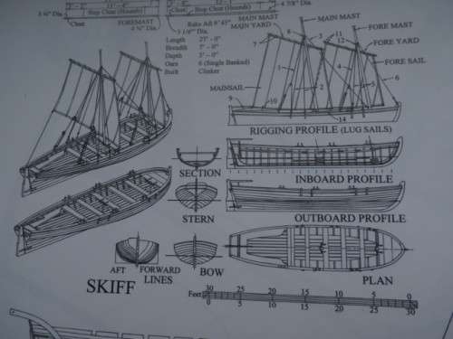

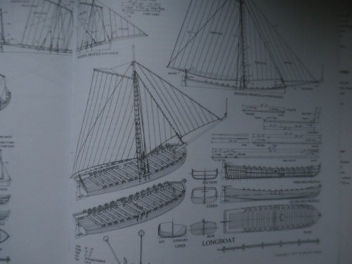

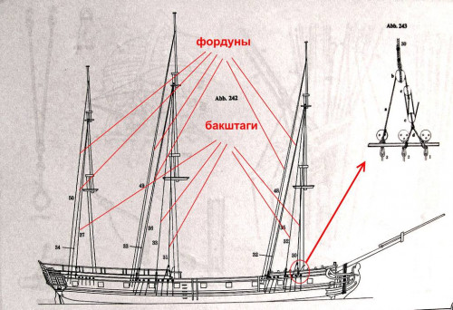

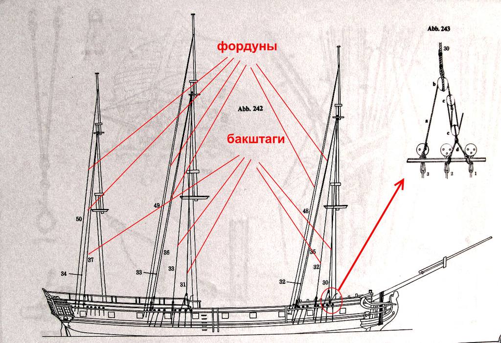

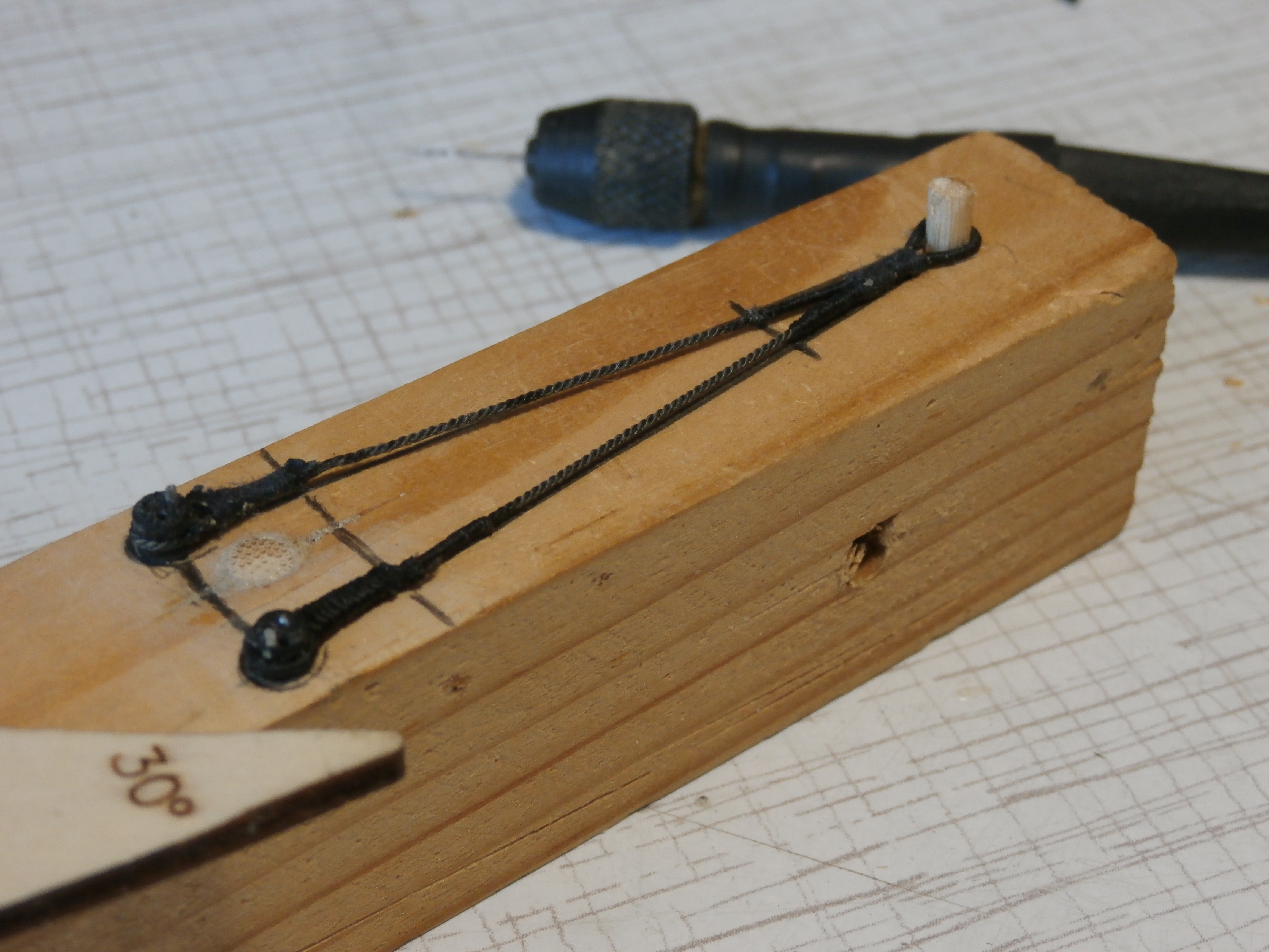

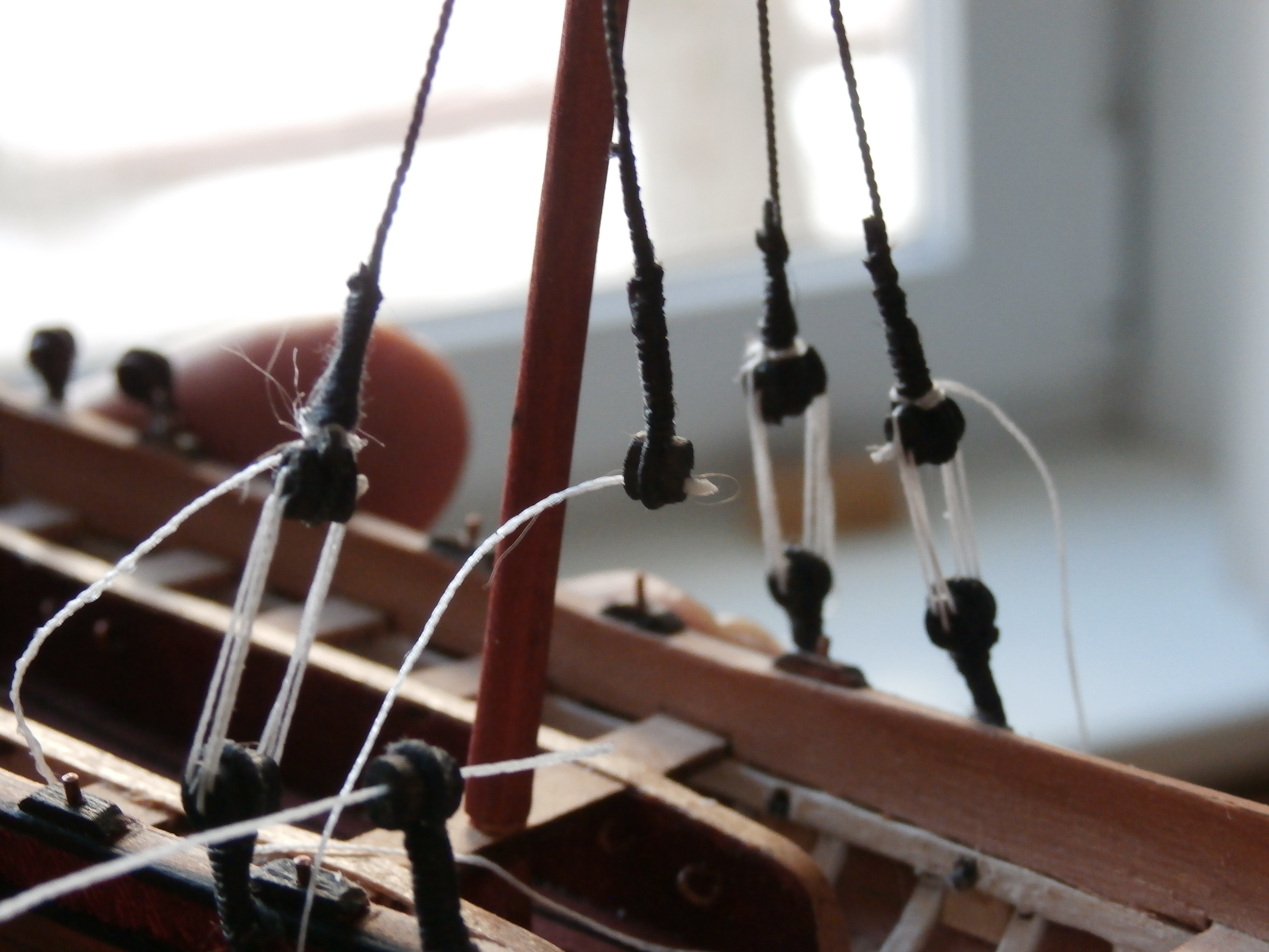

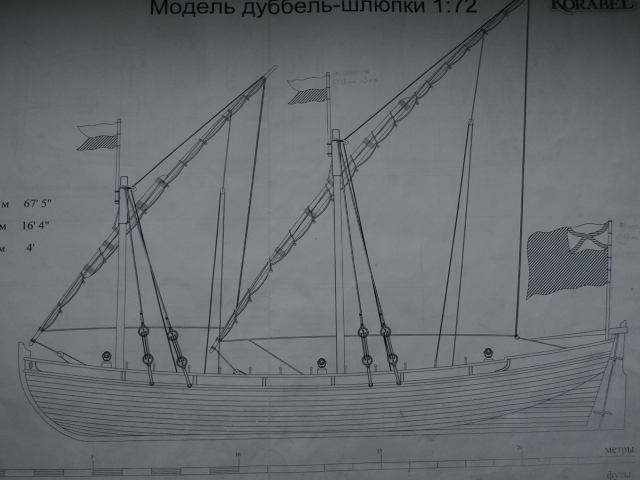

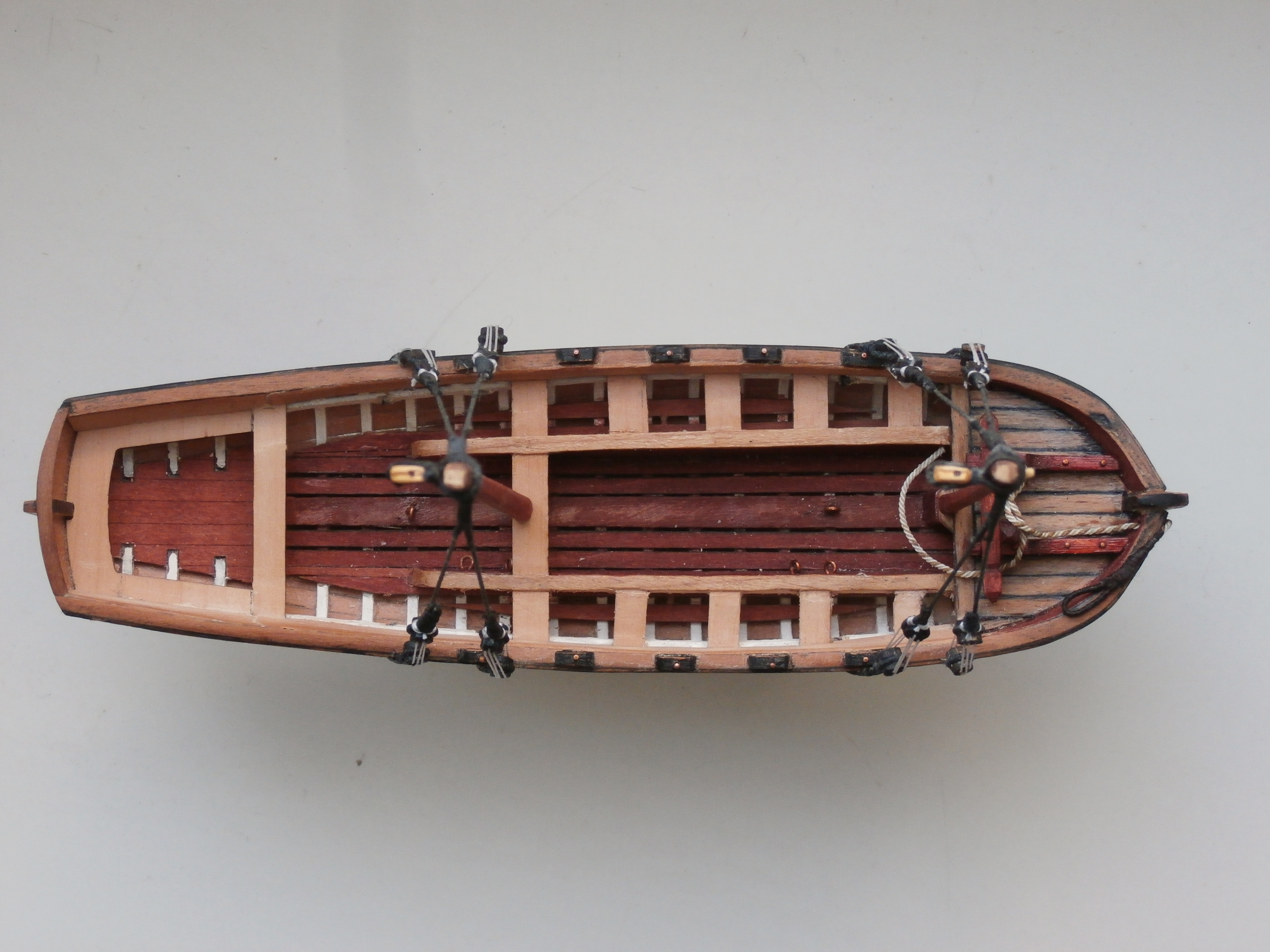

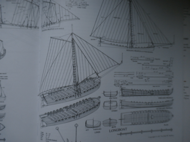

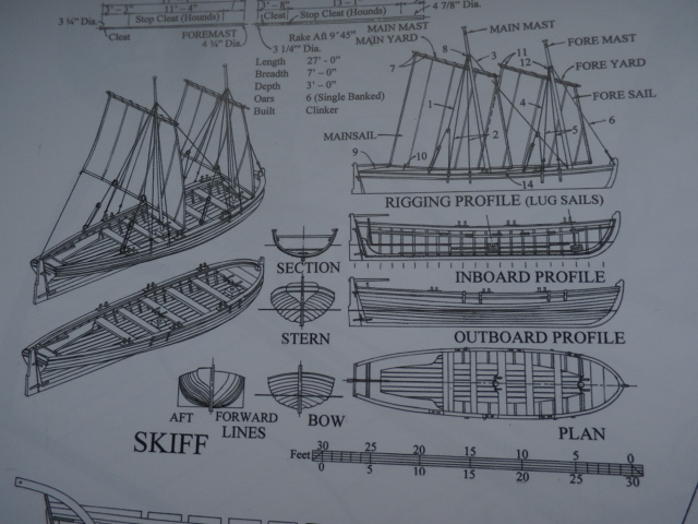

Как я и писал ране, взяв за основу чертеж дуббель-шлюпки (это КИТ московской фирмы "Меланья") вместе с парусным вооружением.

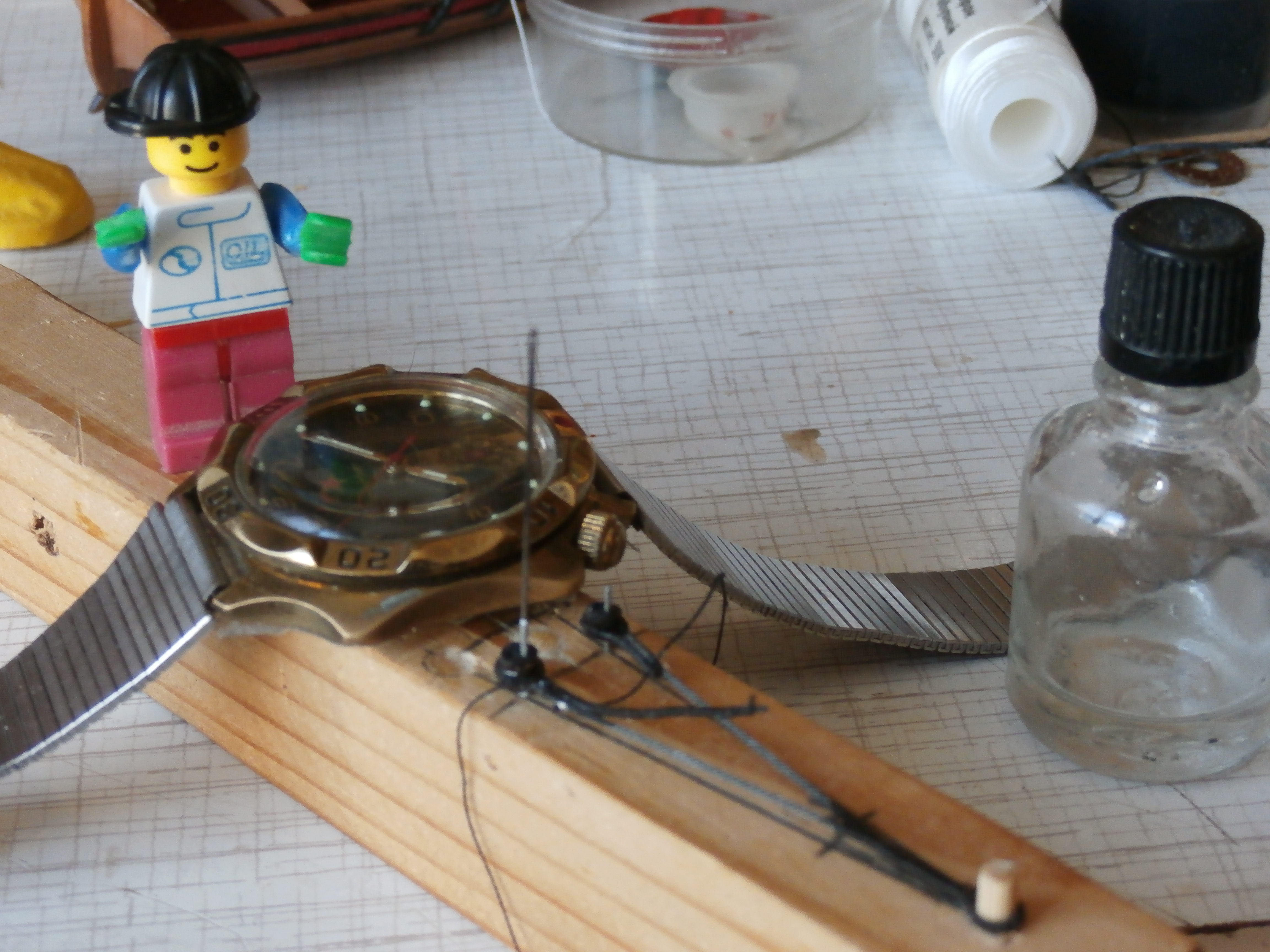

В чертеже видно что мачты у шлюпки съёмные для устойчивости растягиваются на четыре оттяжки - ванты, каждая. Штаги как таковые отсутствуют. Сами ванты через устройство юферсов прикрепляются к корпусу шлюпки. Нижние юферсы вант жестко при помощи металлических вант-путенцев крепятся к корпусу шлюпки. (Чисто классический вариант!).

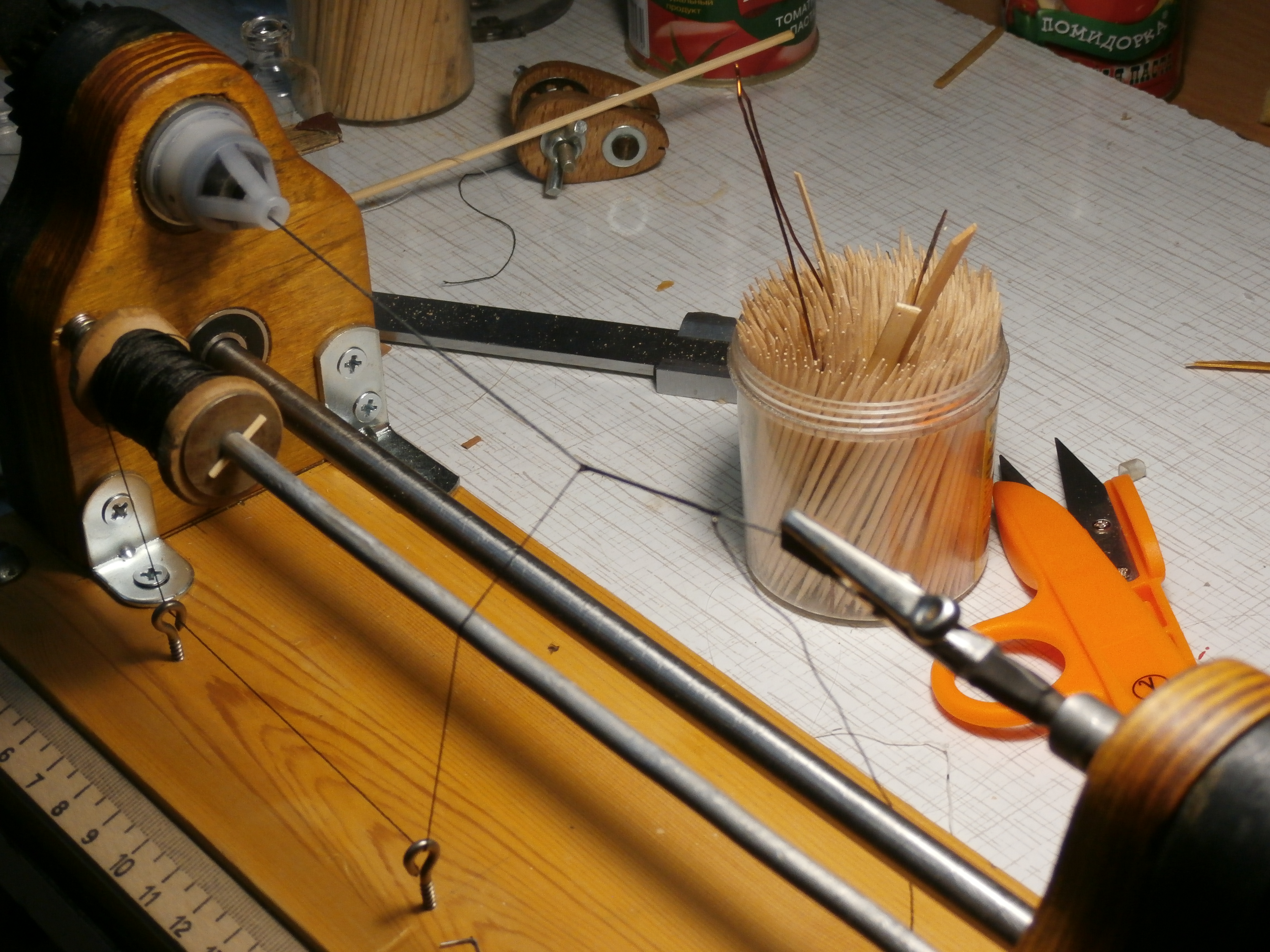

Для меня сложность заключается в том, что обшивка корпуса шлюпки выполнена из очень тонких планок грушевого шпона (0,5 мм) Прикрепить металл вант - путенца надежно очень сложно, так же как к примеру к скорлупе вареного яйца! Я пошел другим путем, латунь вант-путенца заменил на оклетневаную нить, пропитанную секундным клеем.
Да, я думаю для того, чтобы вынуть мачту из своего гнезда(степса) экипажу приходилось отпускать вантовые талрепы. Долго,тяжело и больно! Но во все времена работа простого матроса ценилась не высоко... Я не собираюсь глубоко нырять строя Лонг-бот. Для меня это прежде всего декорация заполняющая свободное пространства "аквариума!" Меня спрашивают - зачем? Нужна прежде всего сама модель, а уж потом - дополнения? Но я знаю психологию судомоделиста. Построив корабль, возвращаться к дополнительным деталям модели будет очень трудно. Скажется усталость мастера для рук и для глаз от этой модели.... Удачи вам и конечно Здоровья!

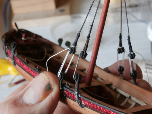

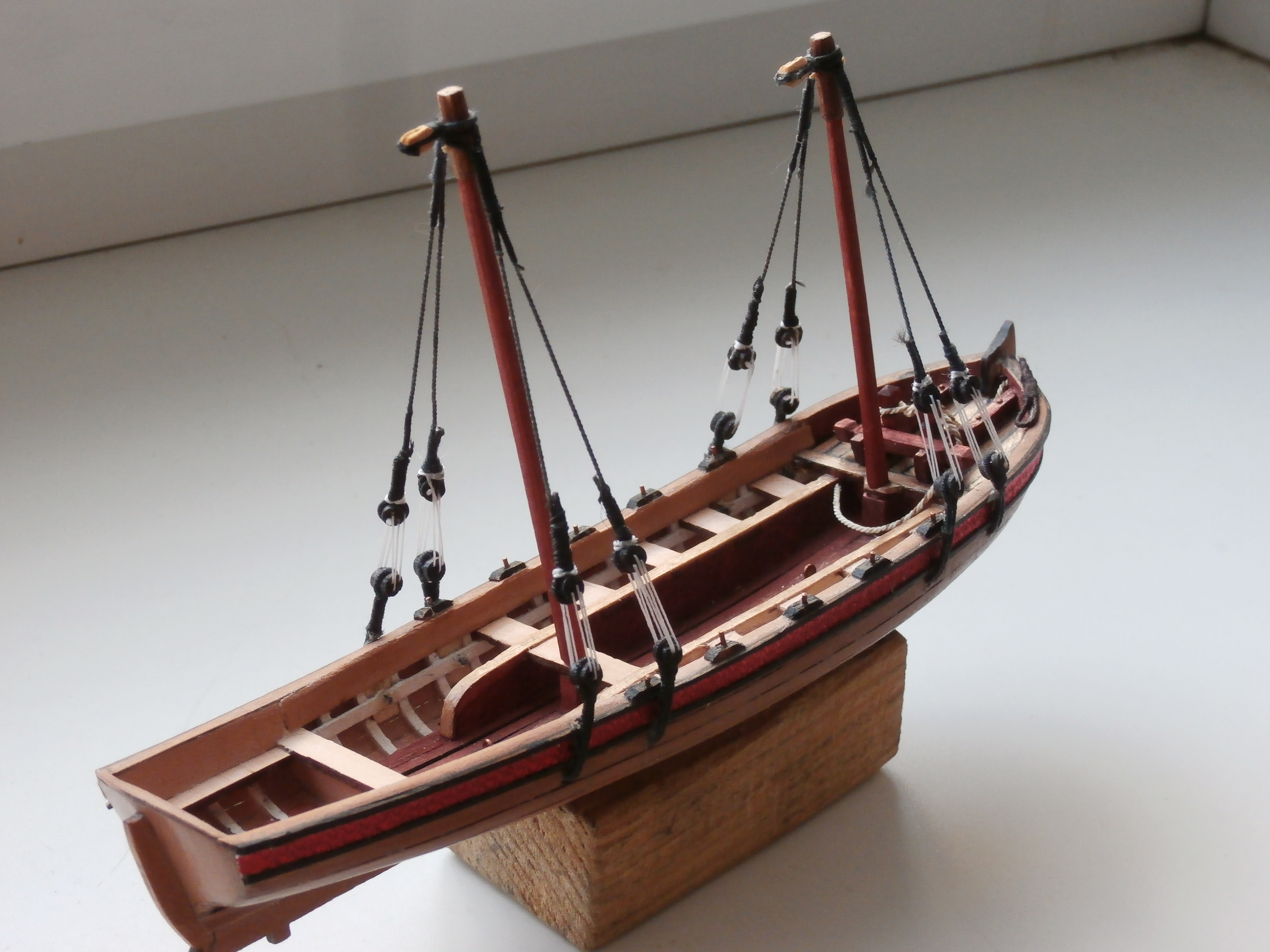

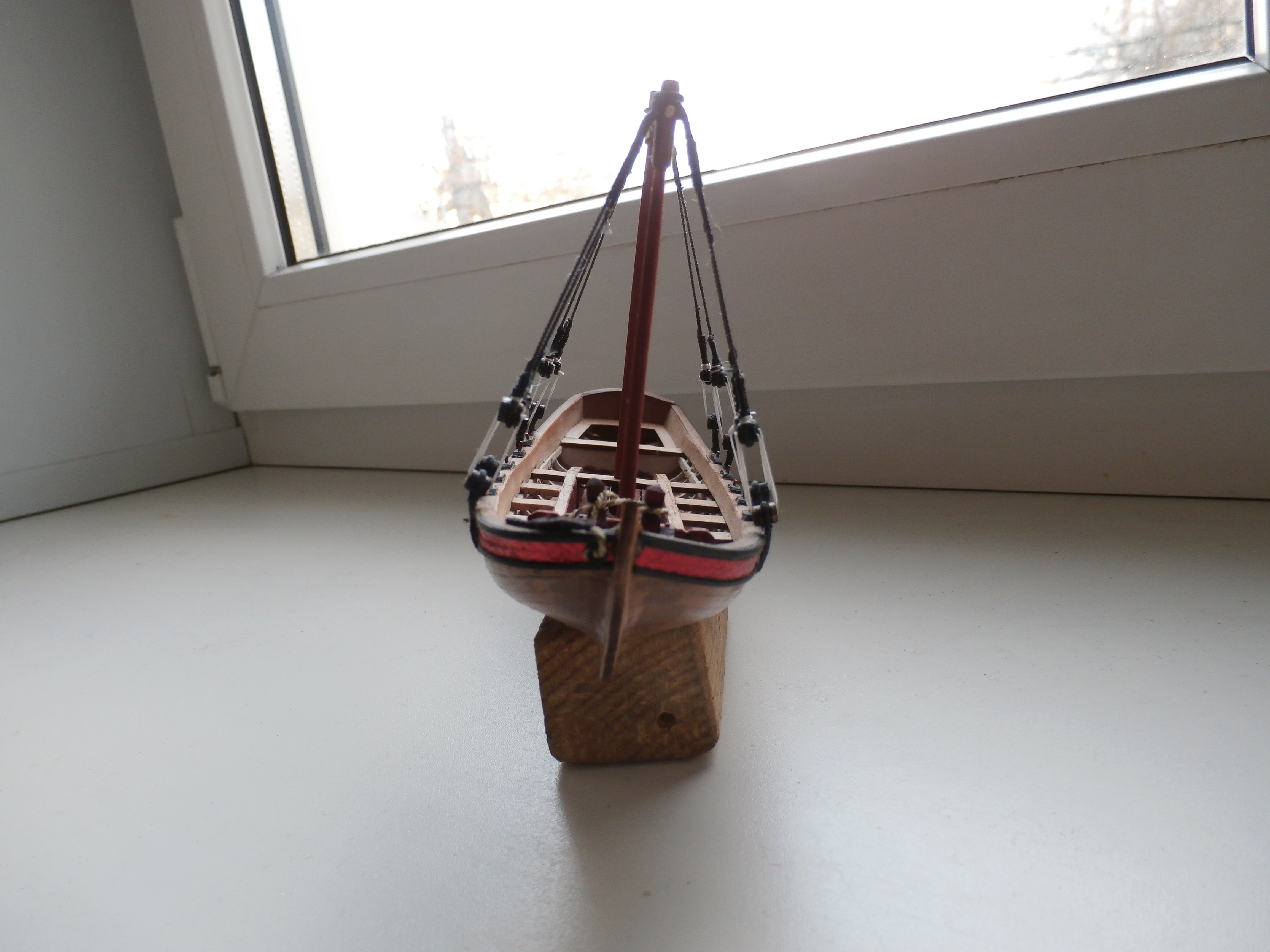

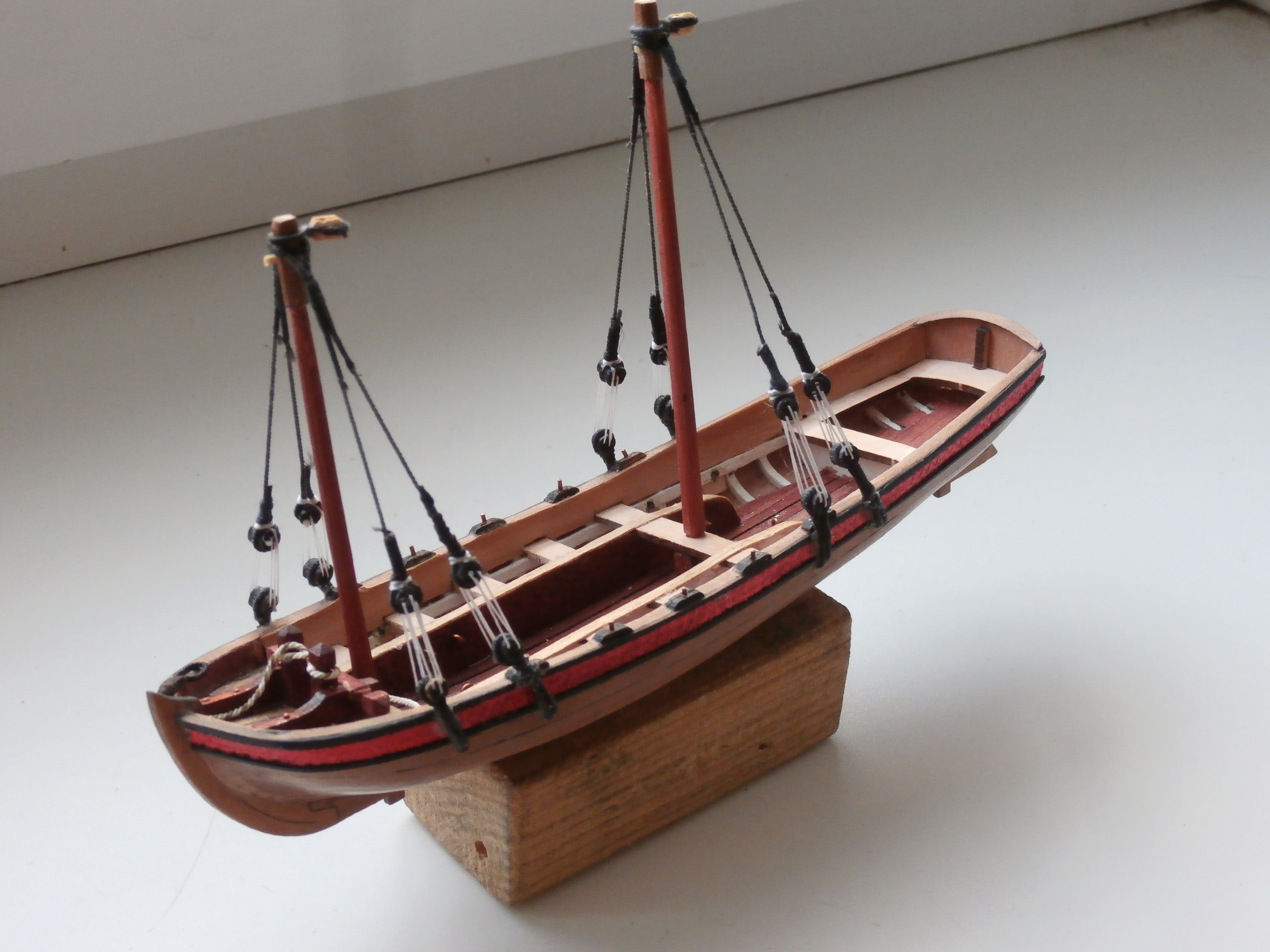

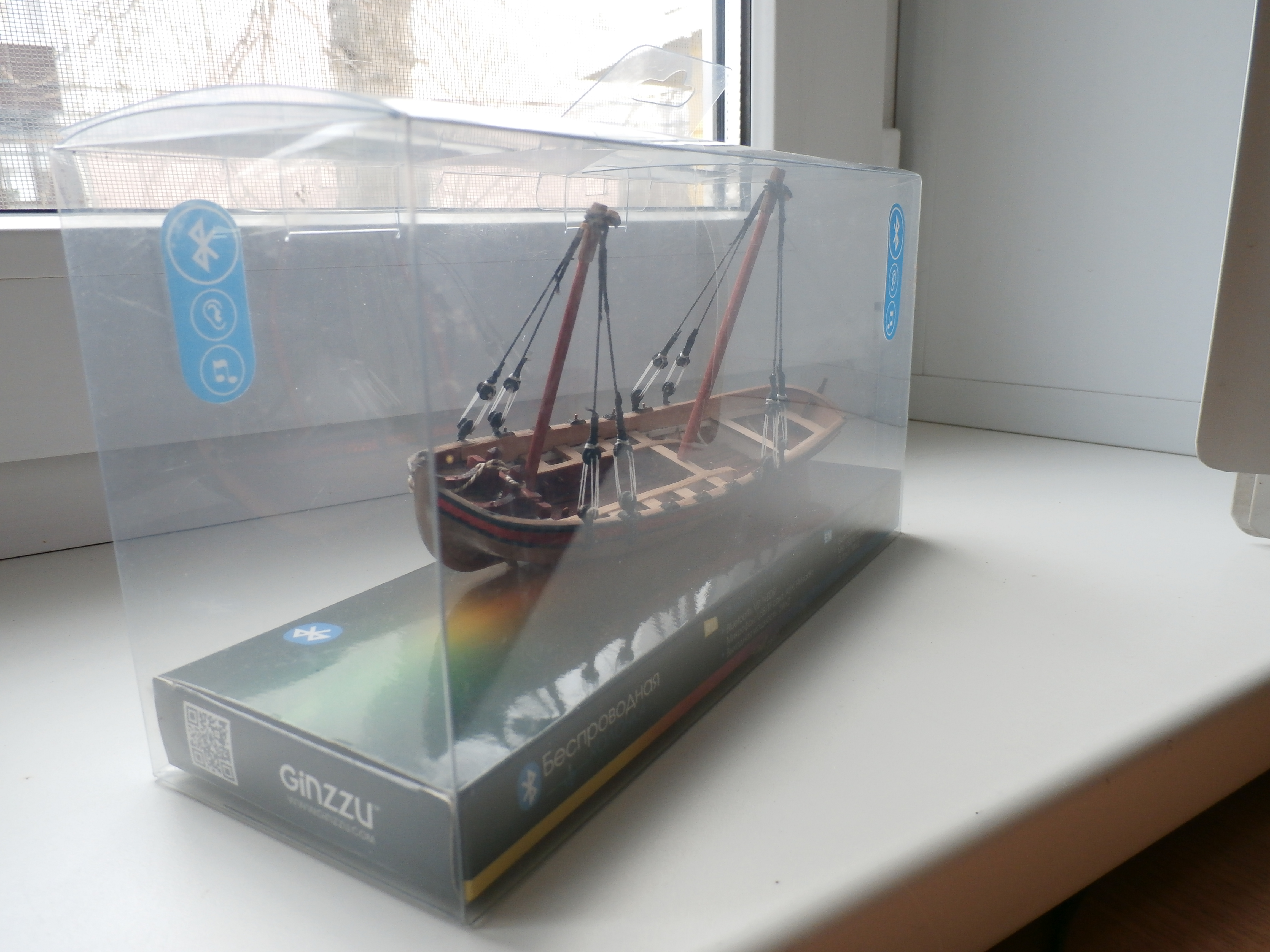

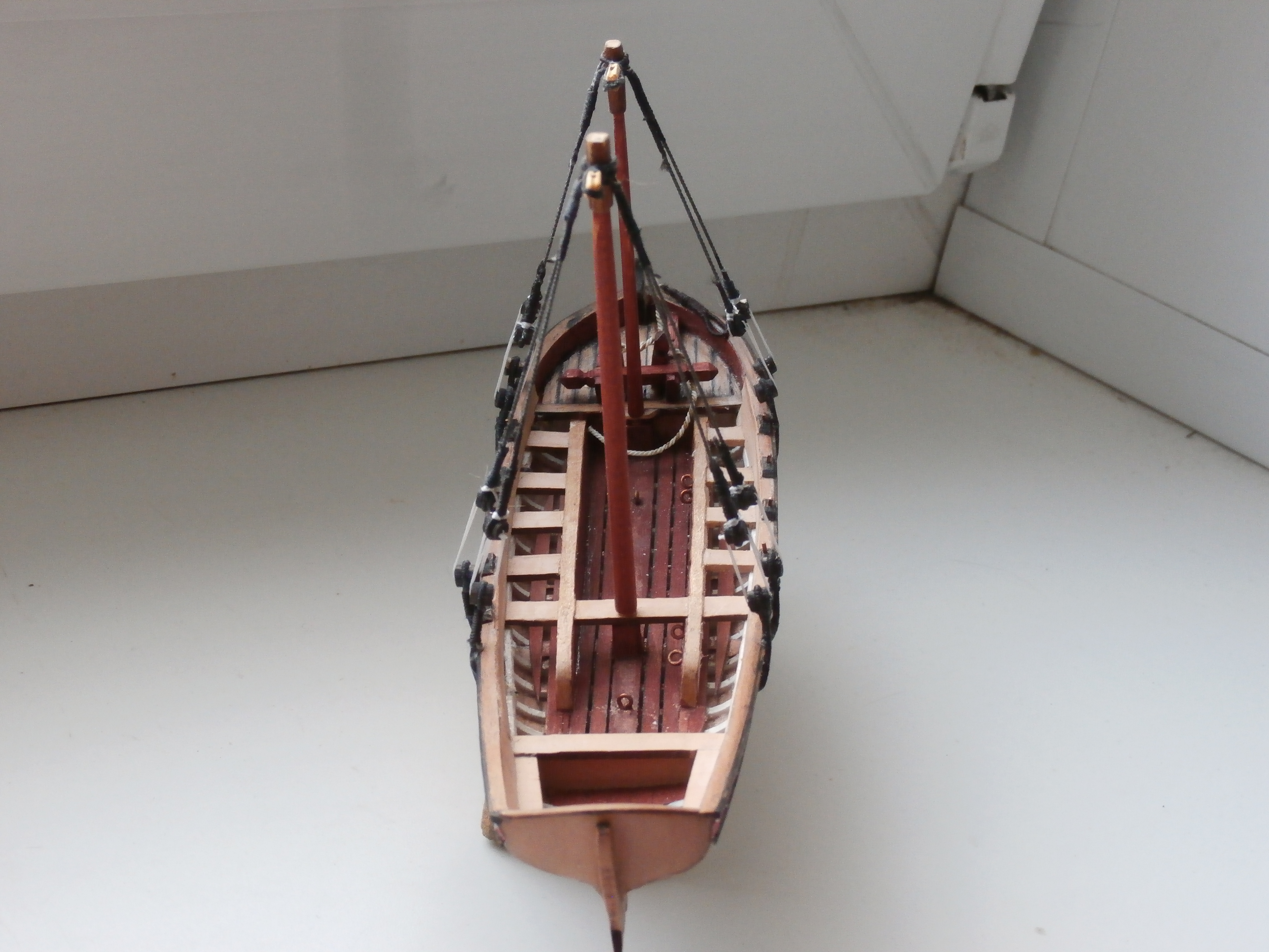

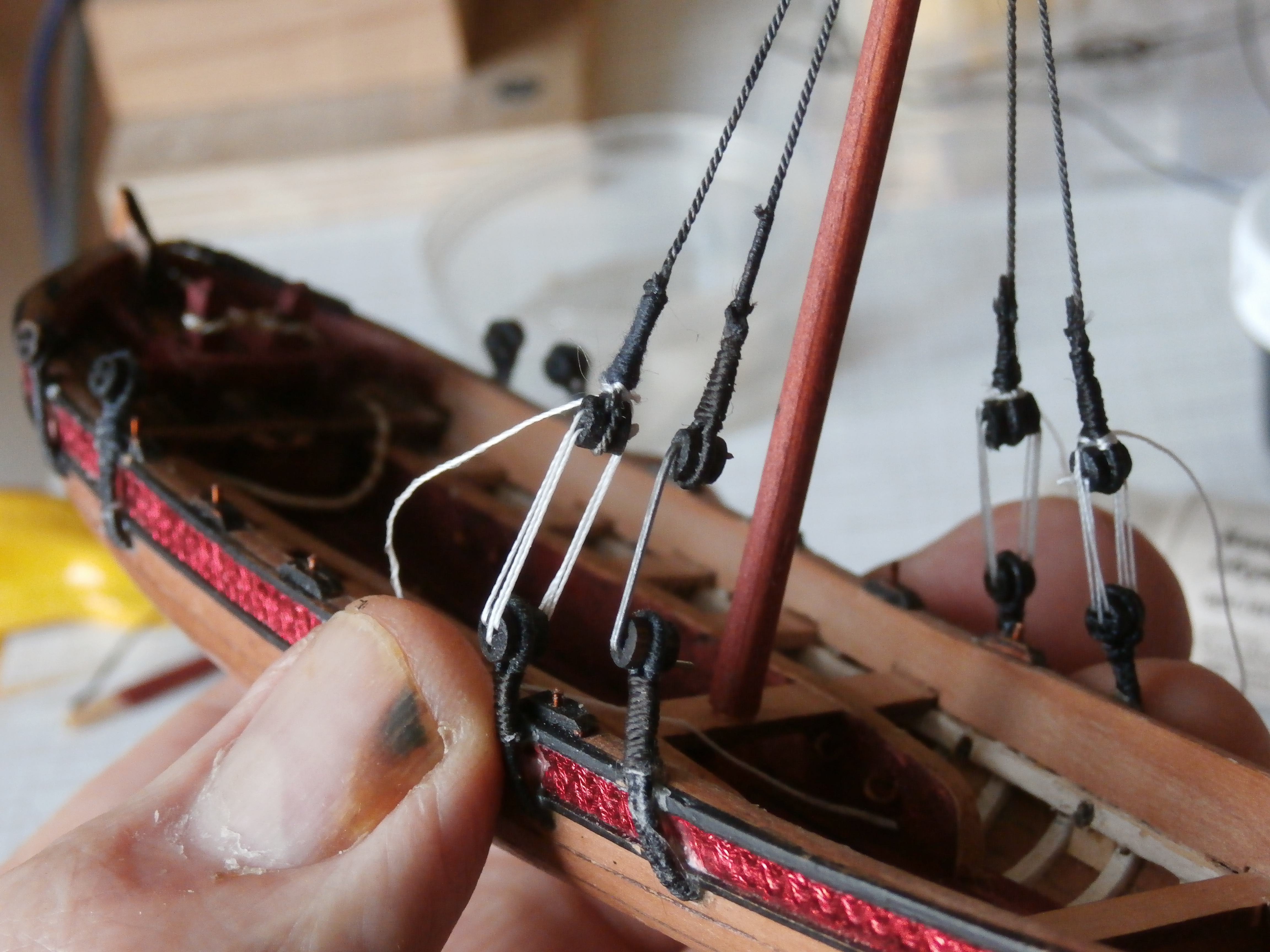

Самую большую шлюпку линкора я закончил. Установил на Лонг-боте обе мачты. Грузить товары и продовольствие, вооружать парусами пока не стал. От греха подальше спрятал от пыли и невзгод шлюпку в прозрачный контейнер. Пусть там дожидается своего часа.

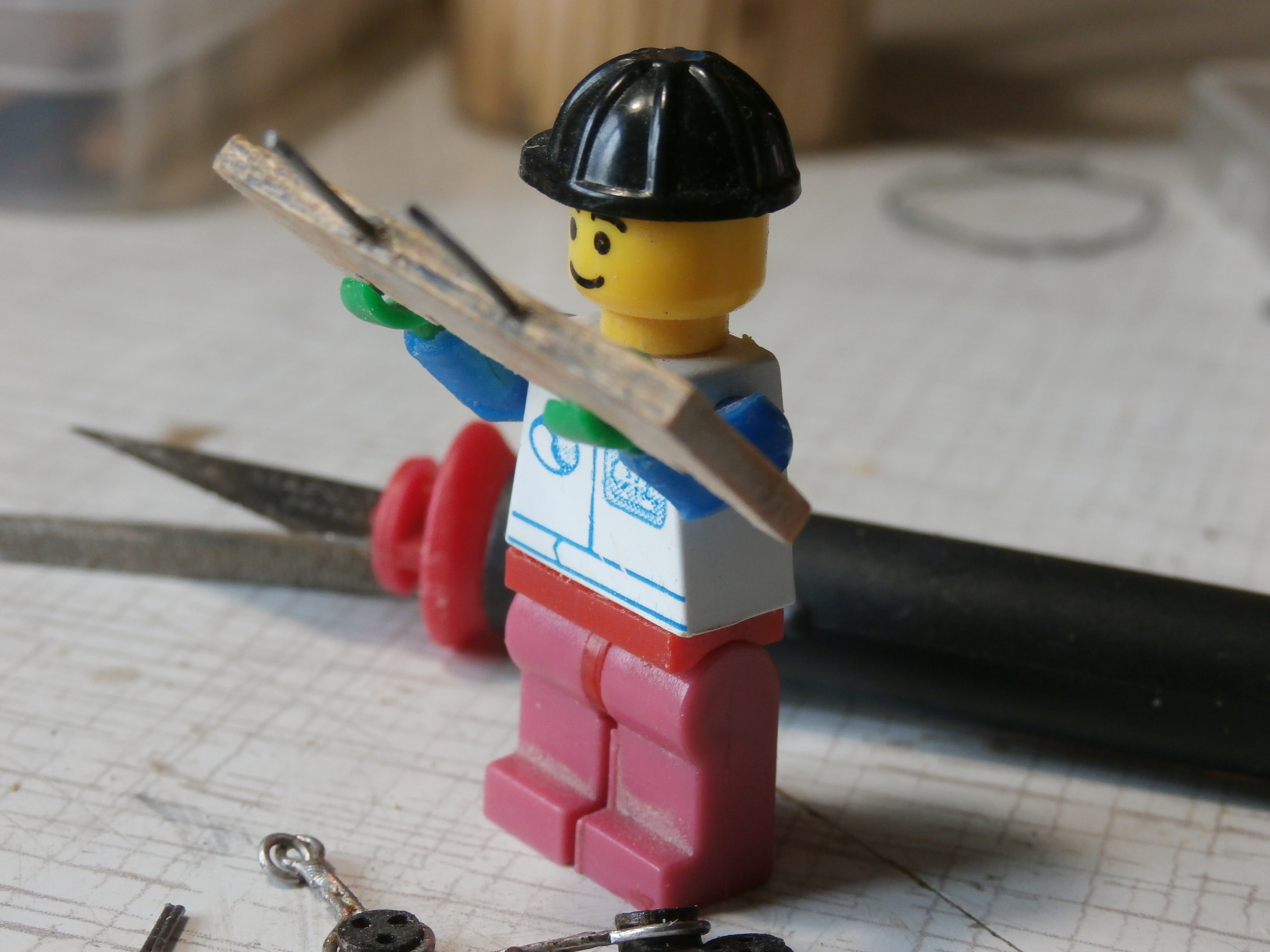

Ну что ж попылим по дороге и мы.

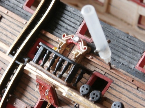

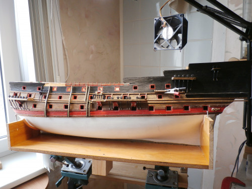

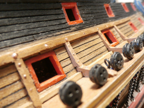

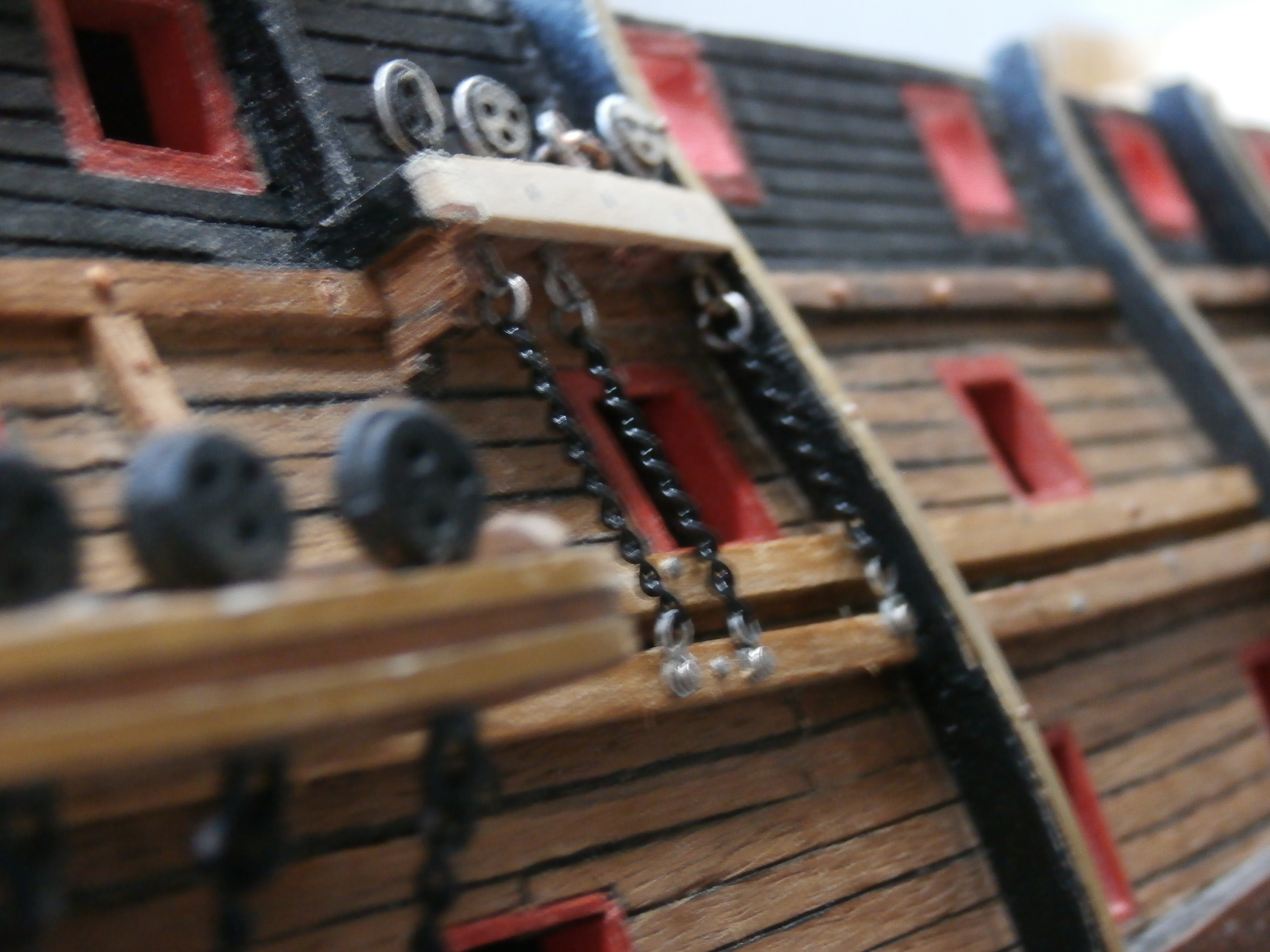

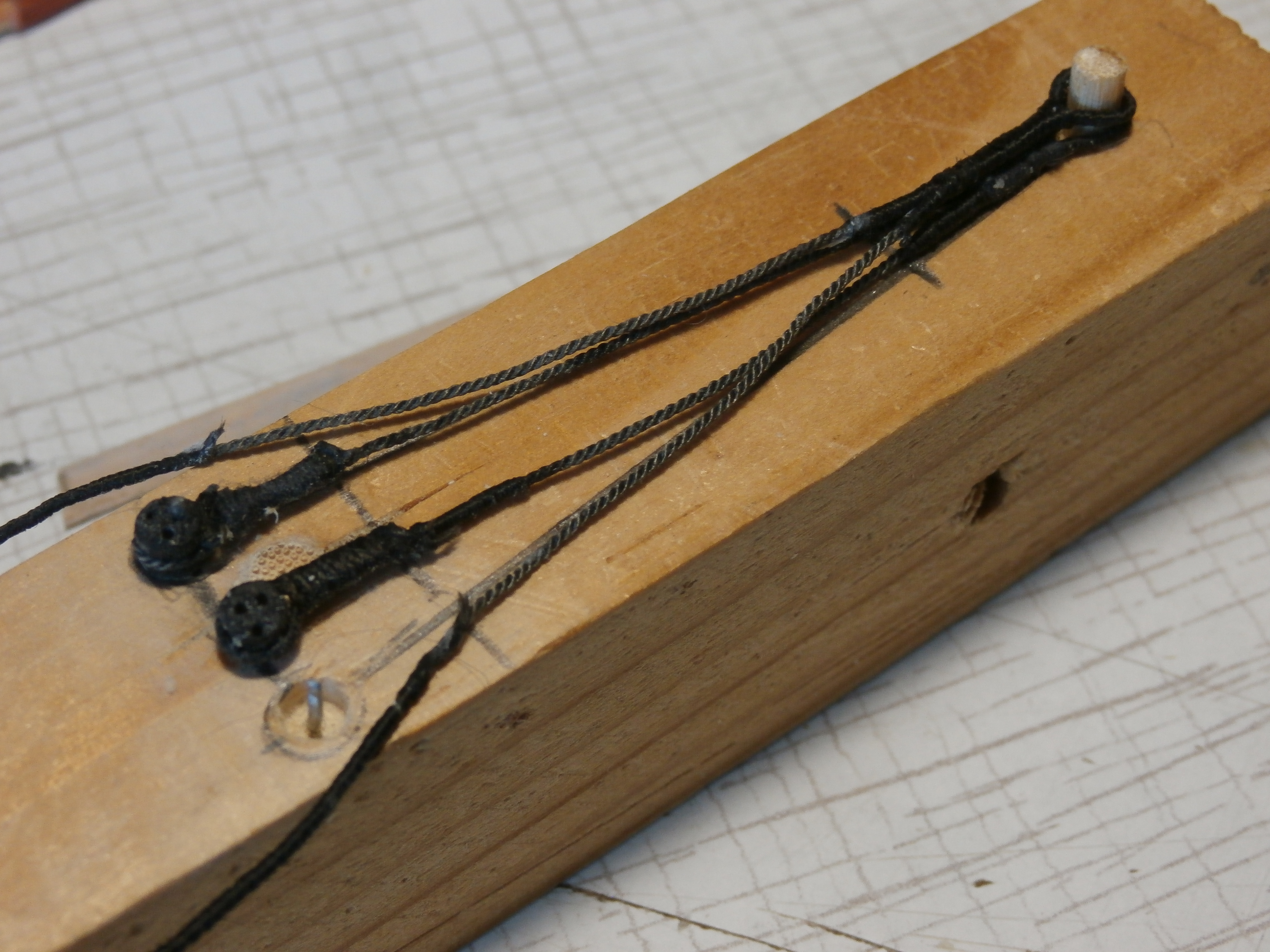

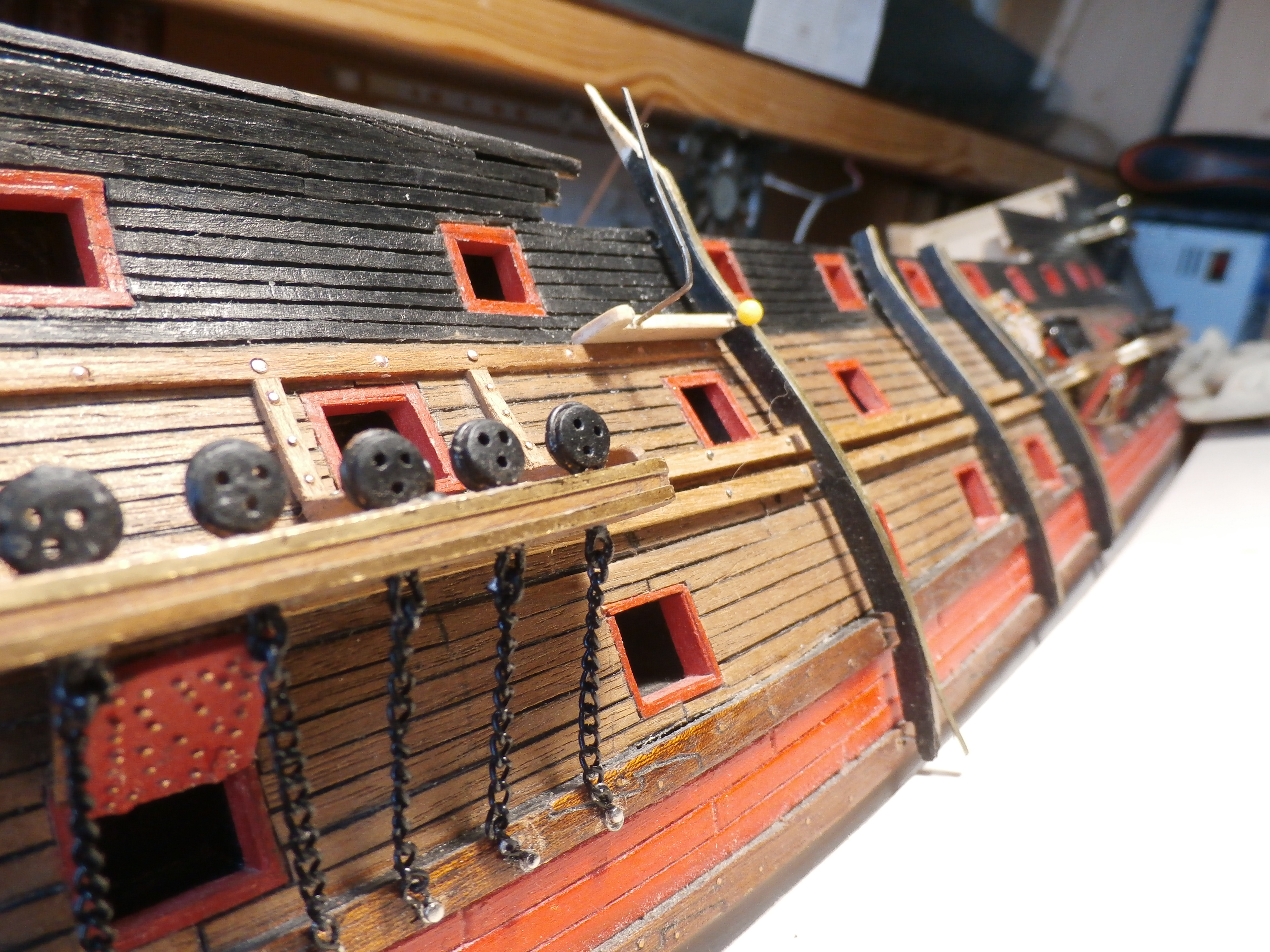

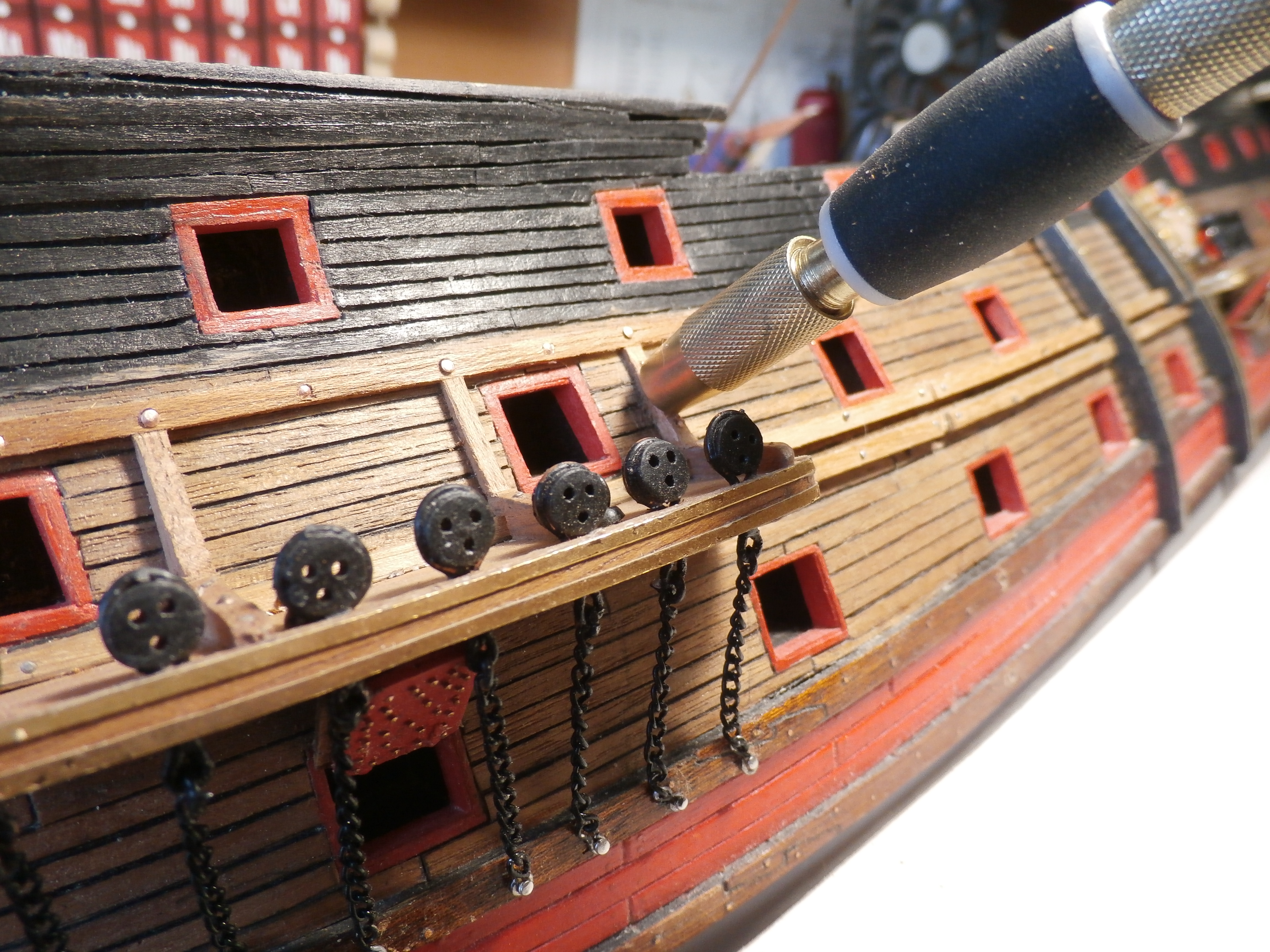

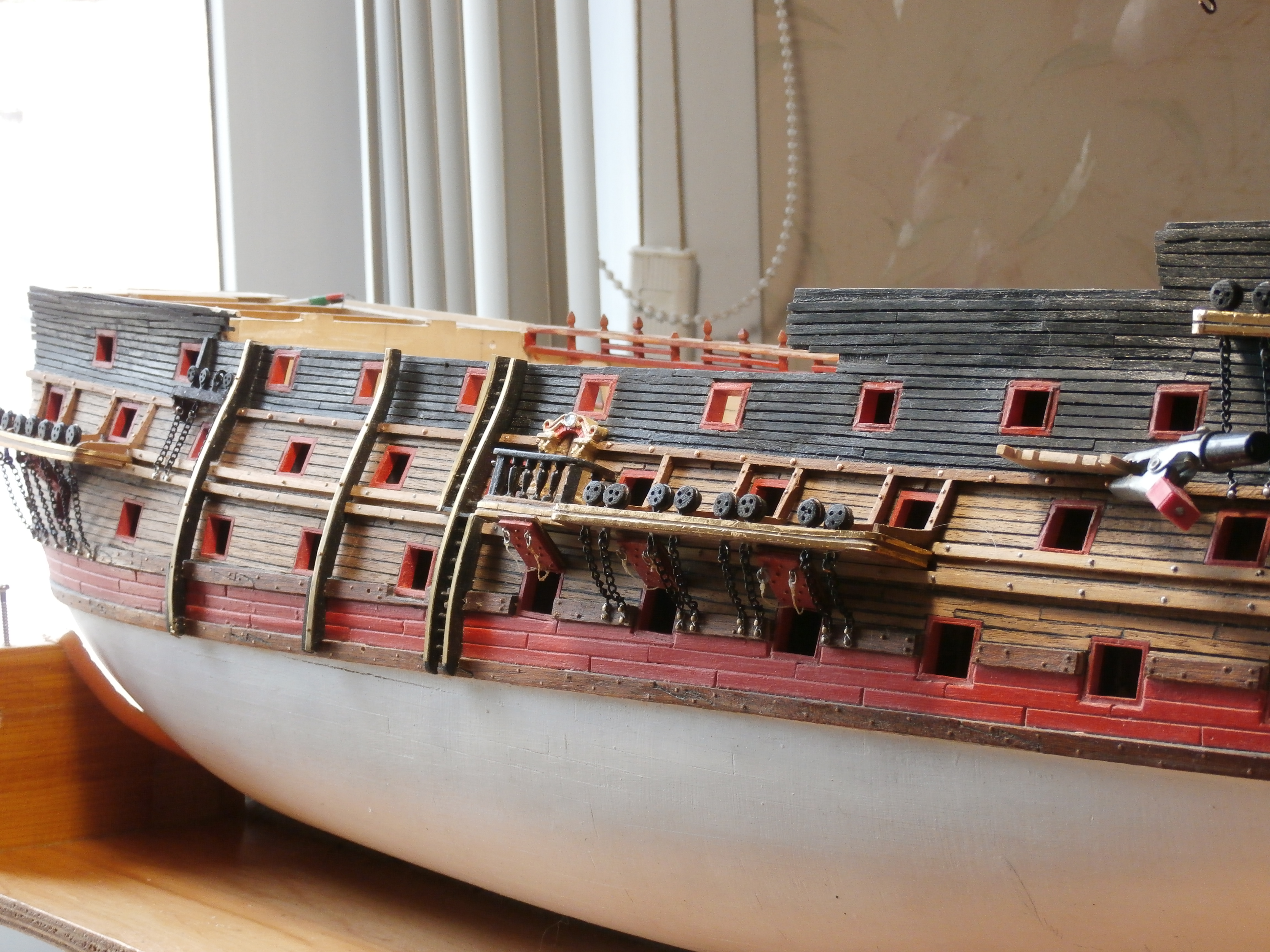

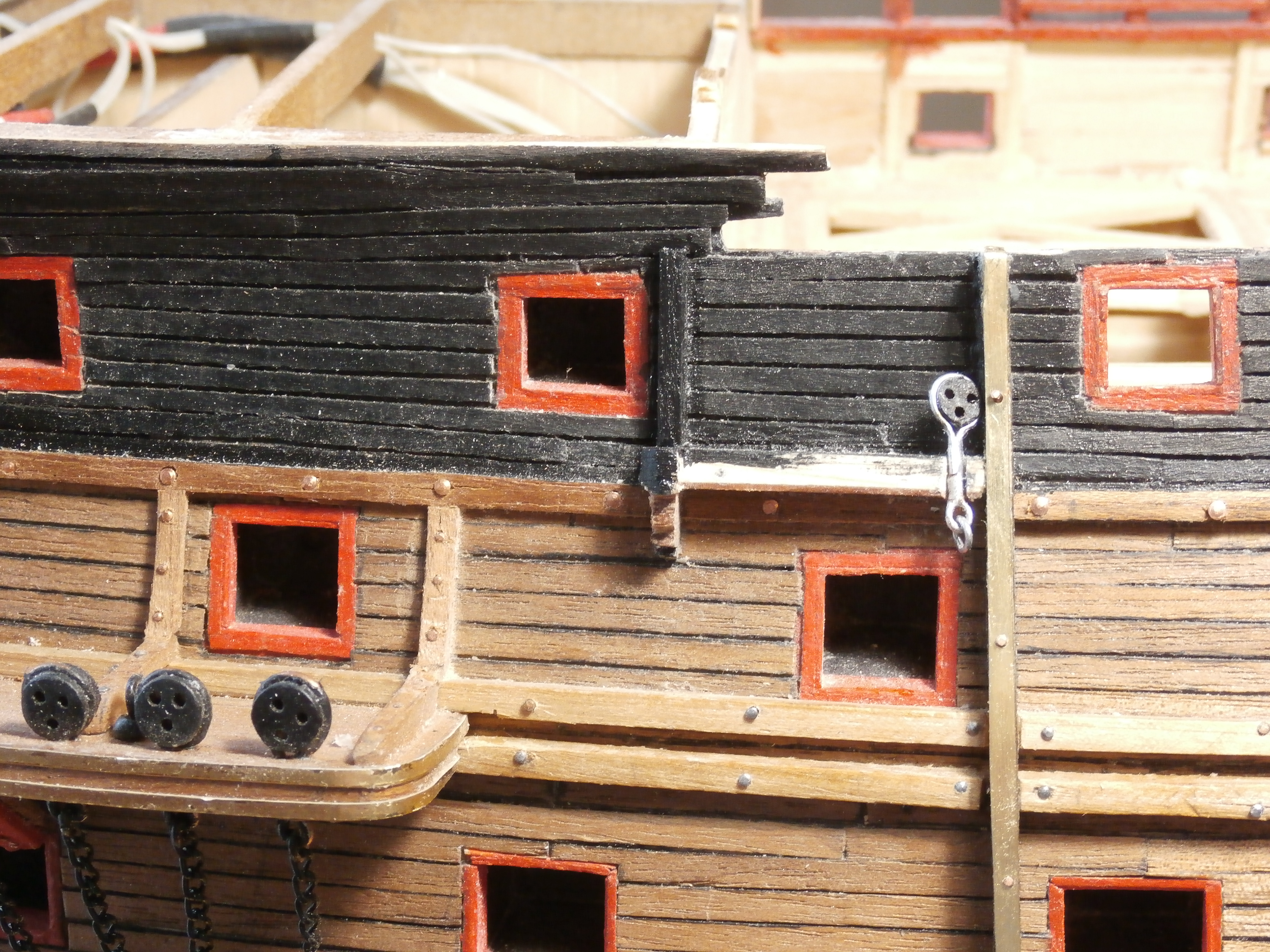

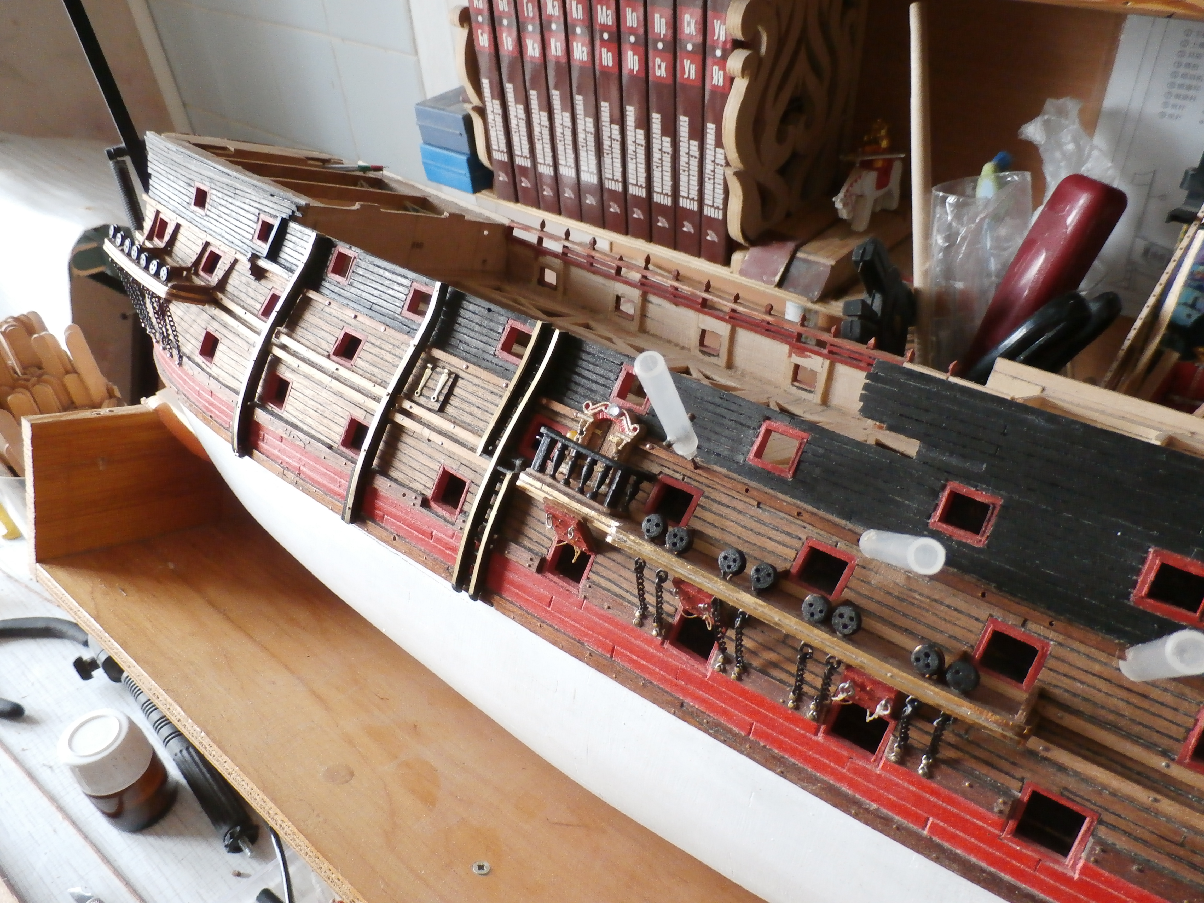

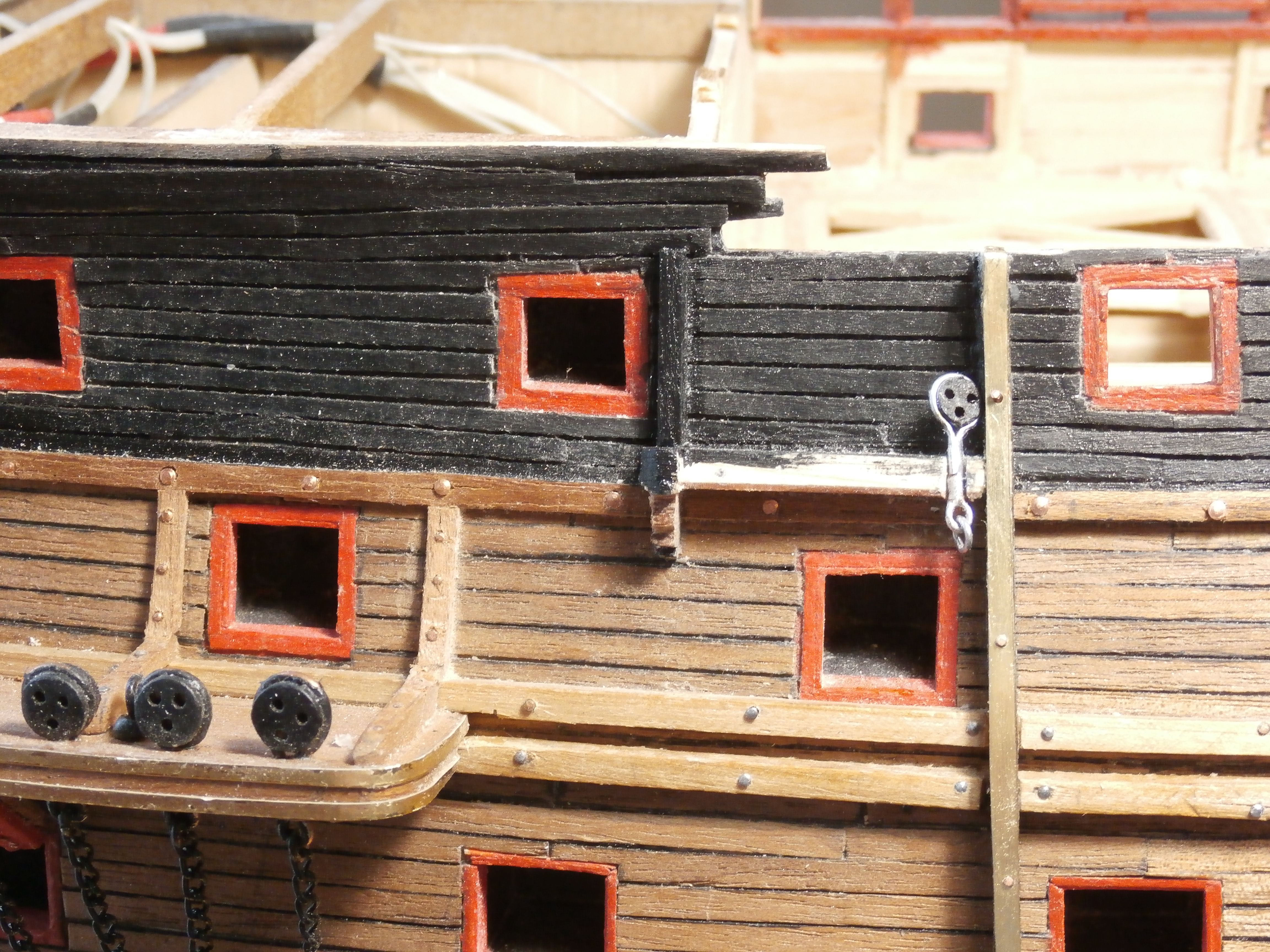

И так, я снова приступаю к работе над корпусом модели Повелителя. Всё тот же левый борт. Прошу не очень обращать внимание на пыль и неубраность борта. Со временем борт переживет генеральную уборку и покроется лаком или декоративным маслом. Сейчас же время для монтажа и приклейки различных силовых деталей на борту модели. (бархоутов, русленей мачт и т.д.) Лак же явно сейчас будет мешать в выполнении этой задачи. Проект ДеА меня не совсем устраивает , поэтому я решил добавить в проект строительства, на бортах устройство фендерсов (федерексов?) силовых брусьев - направляющих, для помощи экипажу корабля в под"еме больших тяжестей на верхнюю палубу линкора.
Думаю, что в целях экономии и удешевлении проекта разработчики лишили нас строителей полновестных русленей (бортовых площадок мачт) Я же решил не переделывать сами площадки, а просто добавить к каждой площадке дополнительную, которую называли в то время в английском флоте "фордунной скамейкой" Как это у меня получится, я покажу по мере исполнения. Рисунок я нашел в свободном интернете. Удачи всем и конечно Здоровья!

"Фордунная скамейка Фок-мачты".

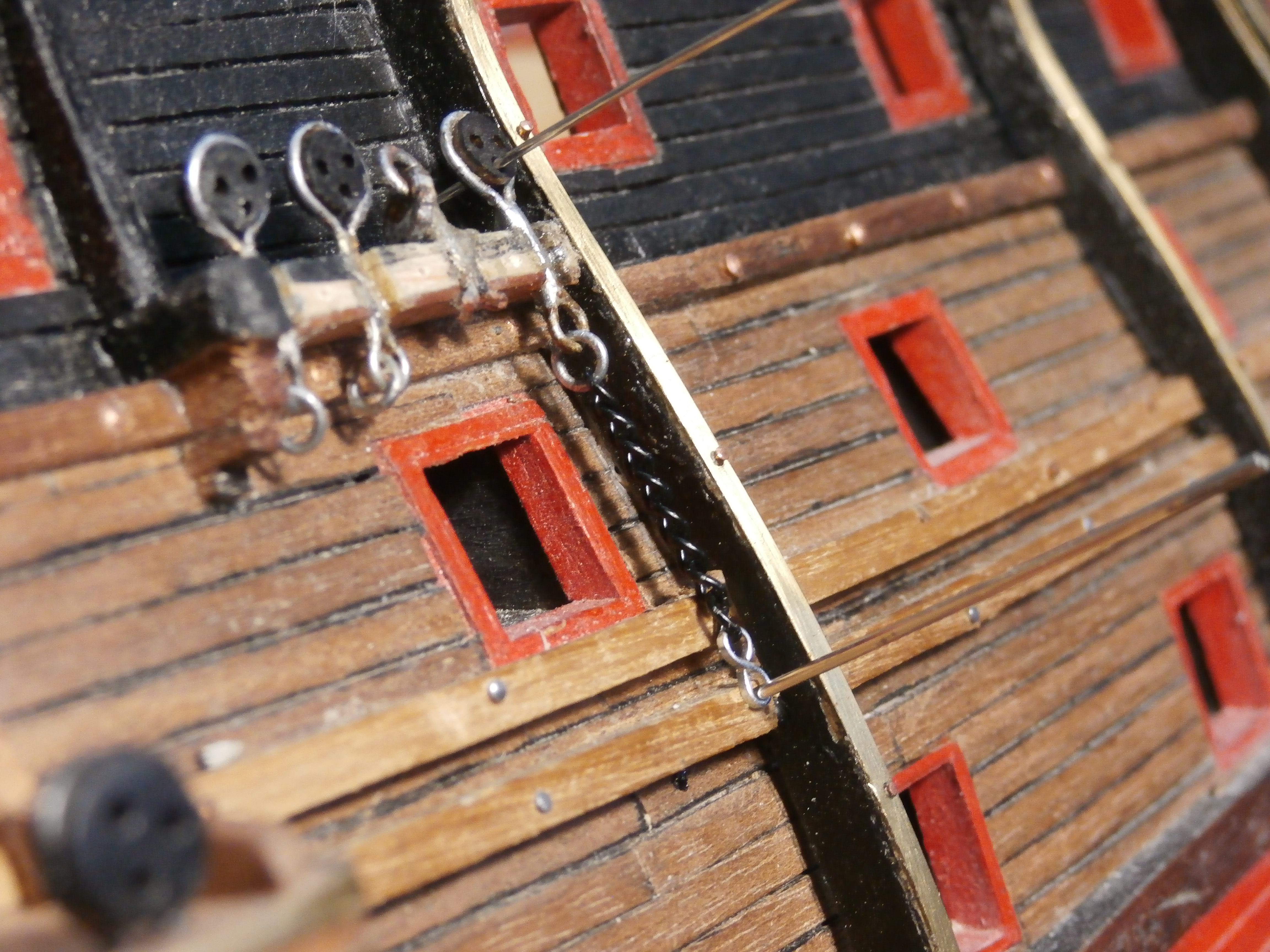

Силовое крепление русленевой площадки Фок-мачты.

Посылаю несколько фотографий сделанных во время строительства Лонг-бота моего Повелителя.

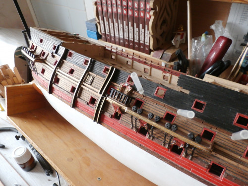

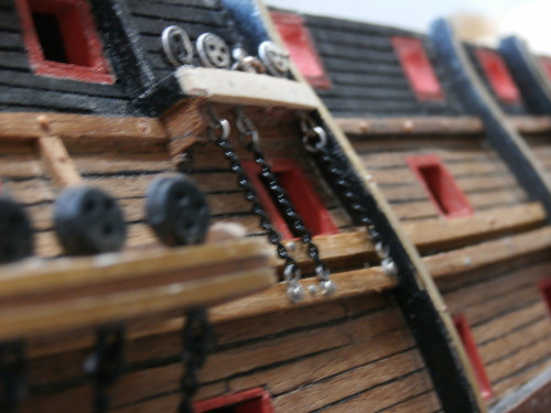

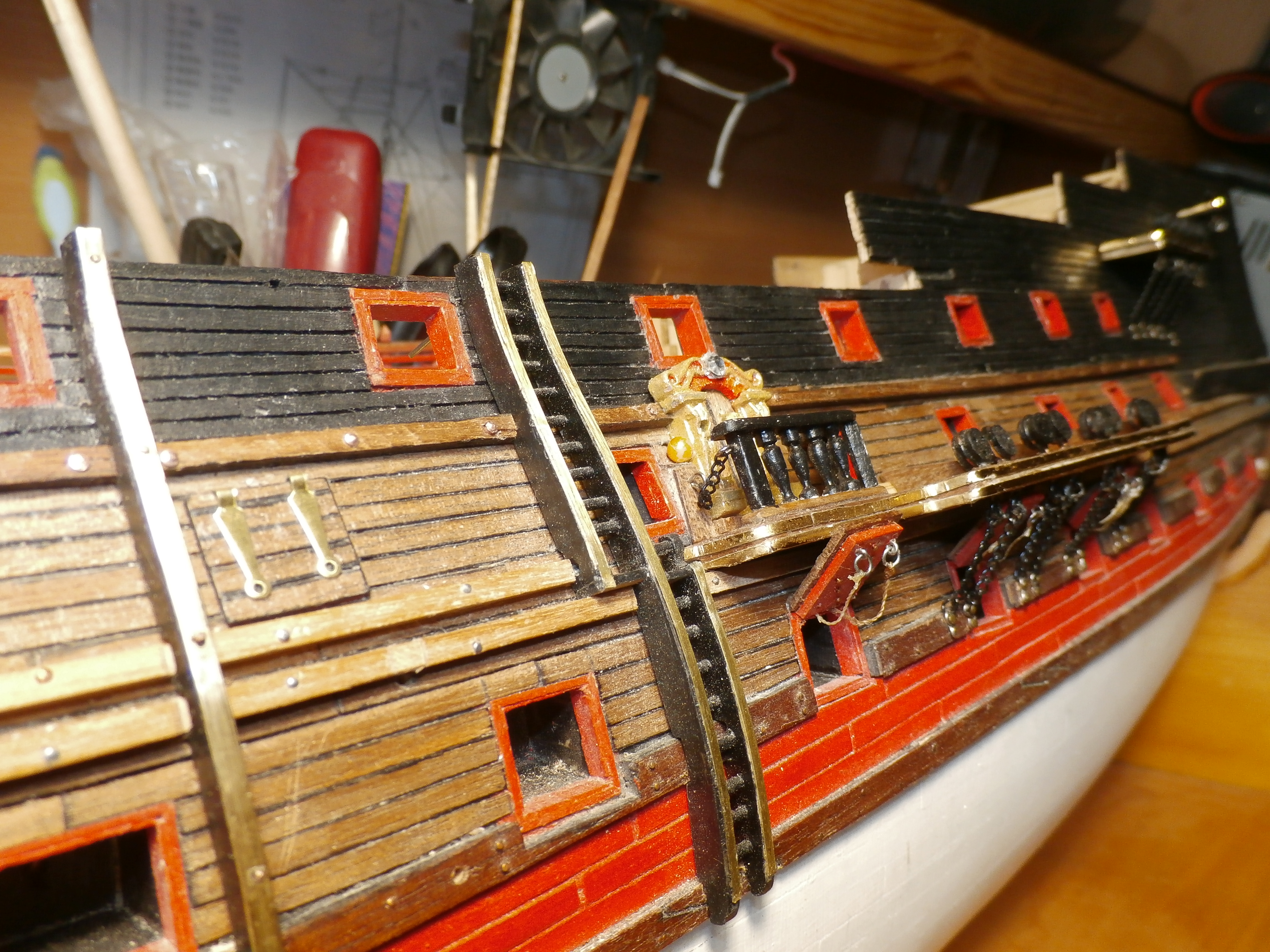

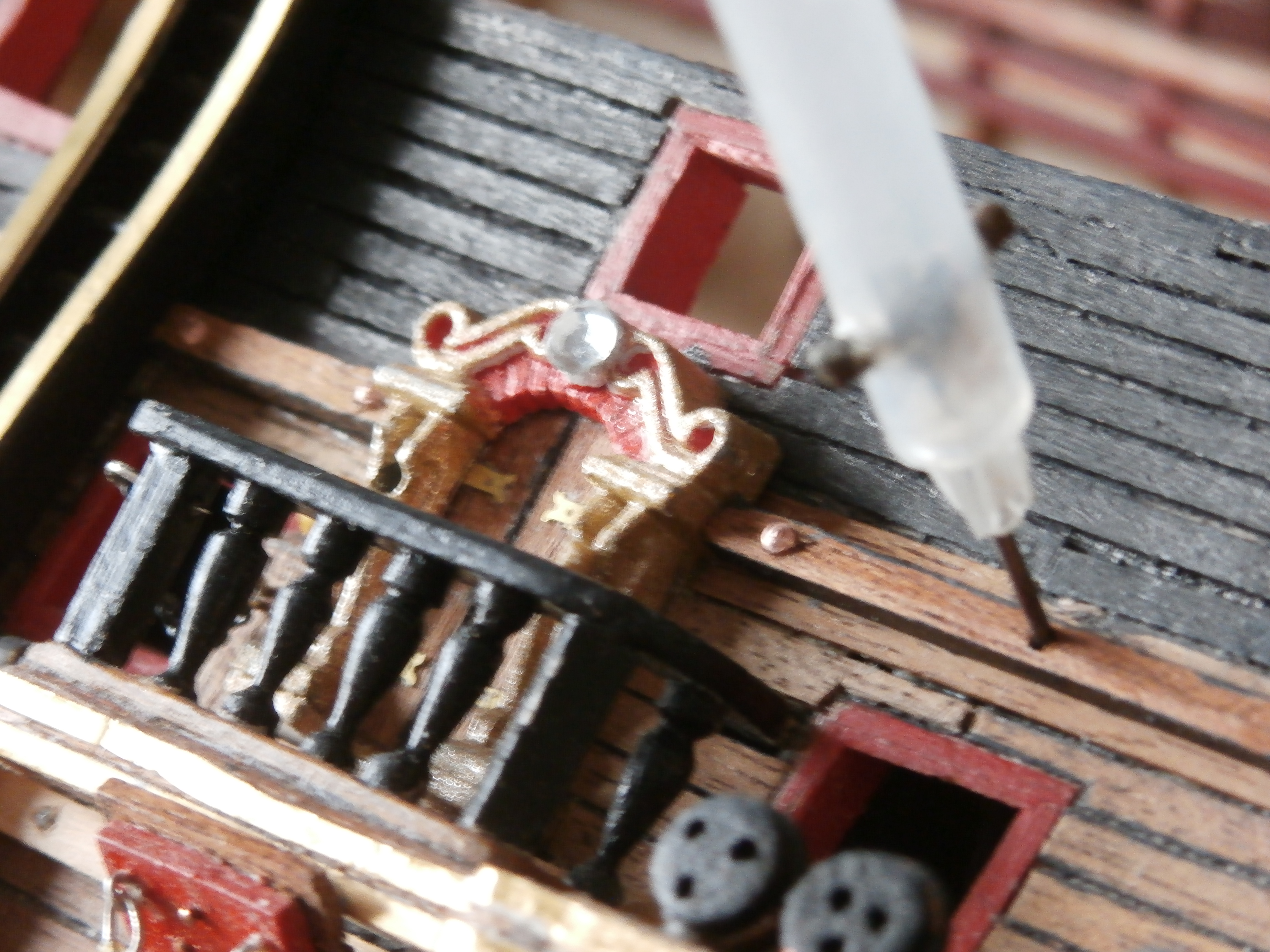

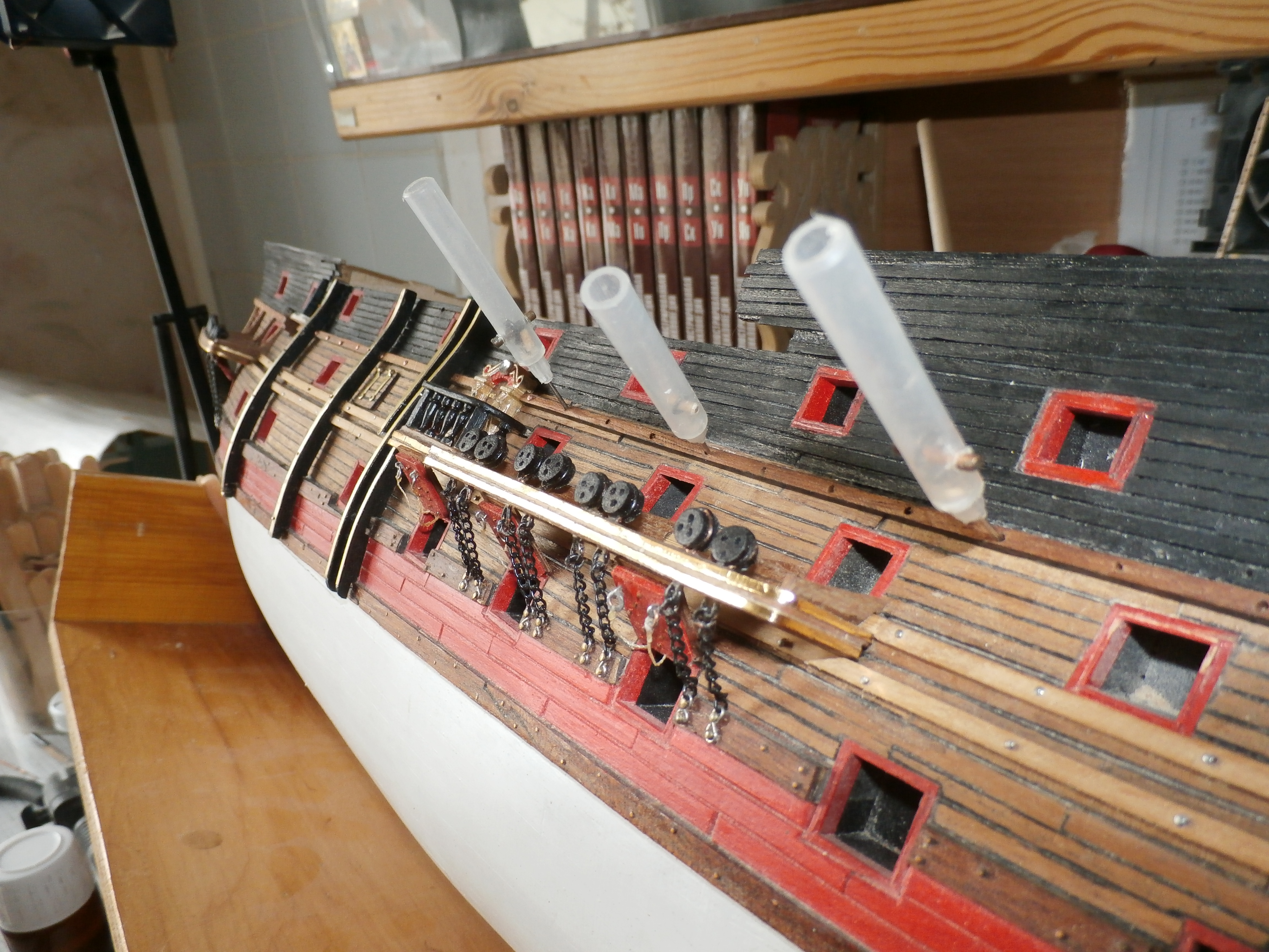

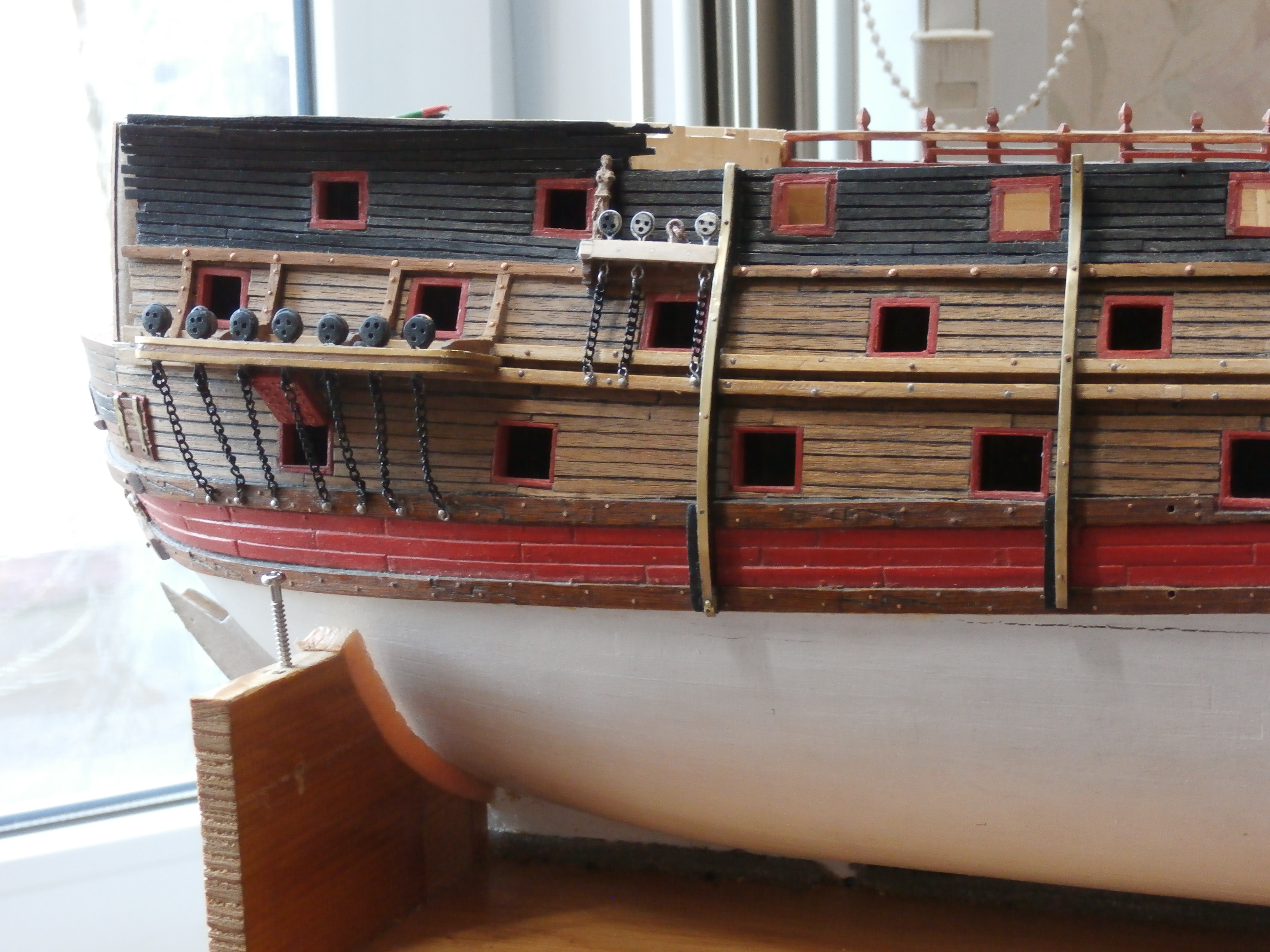

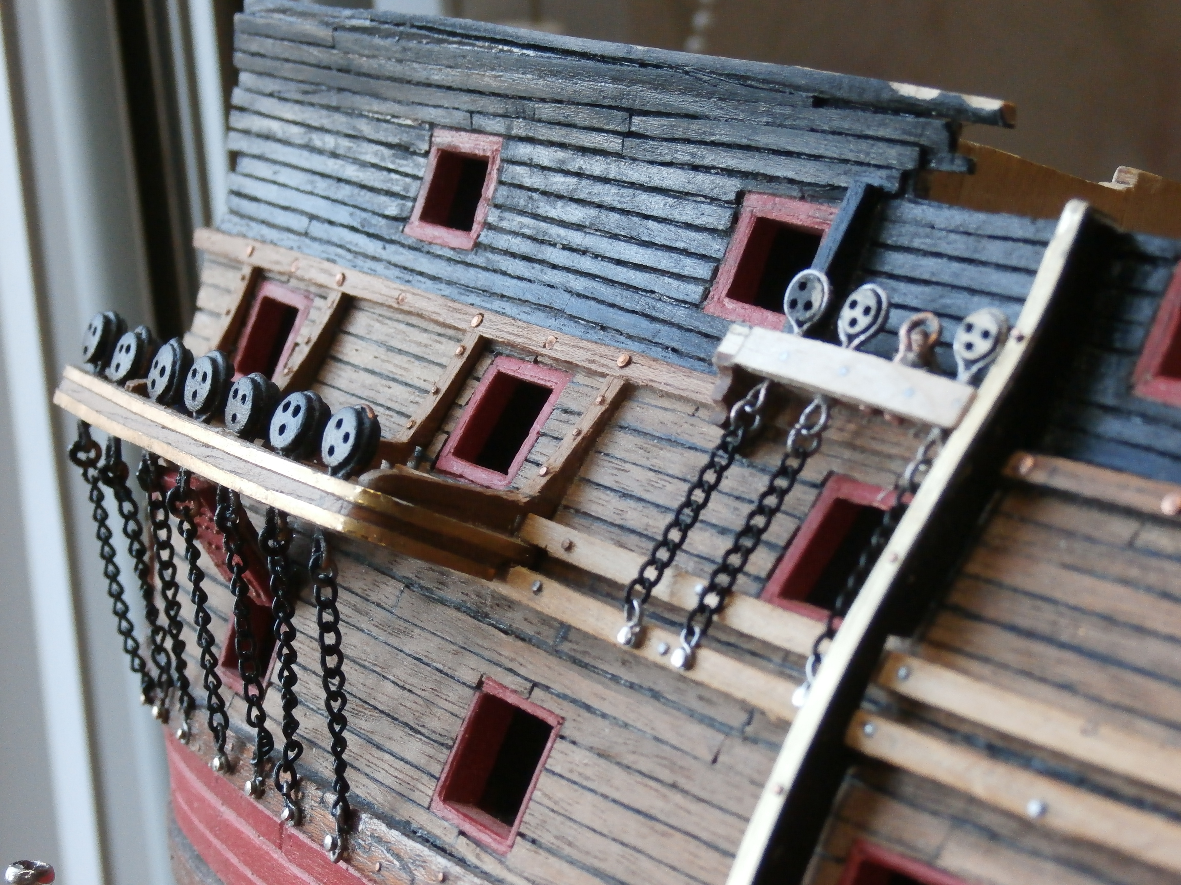

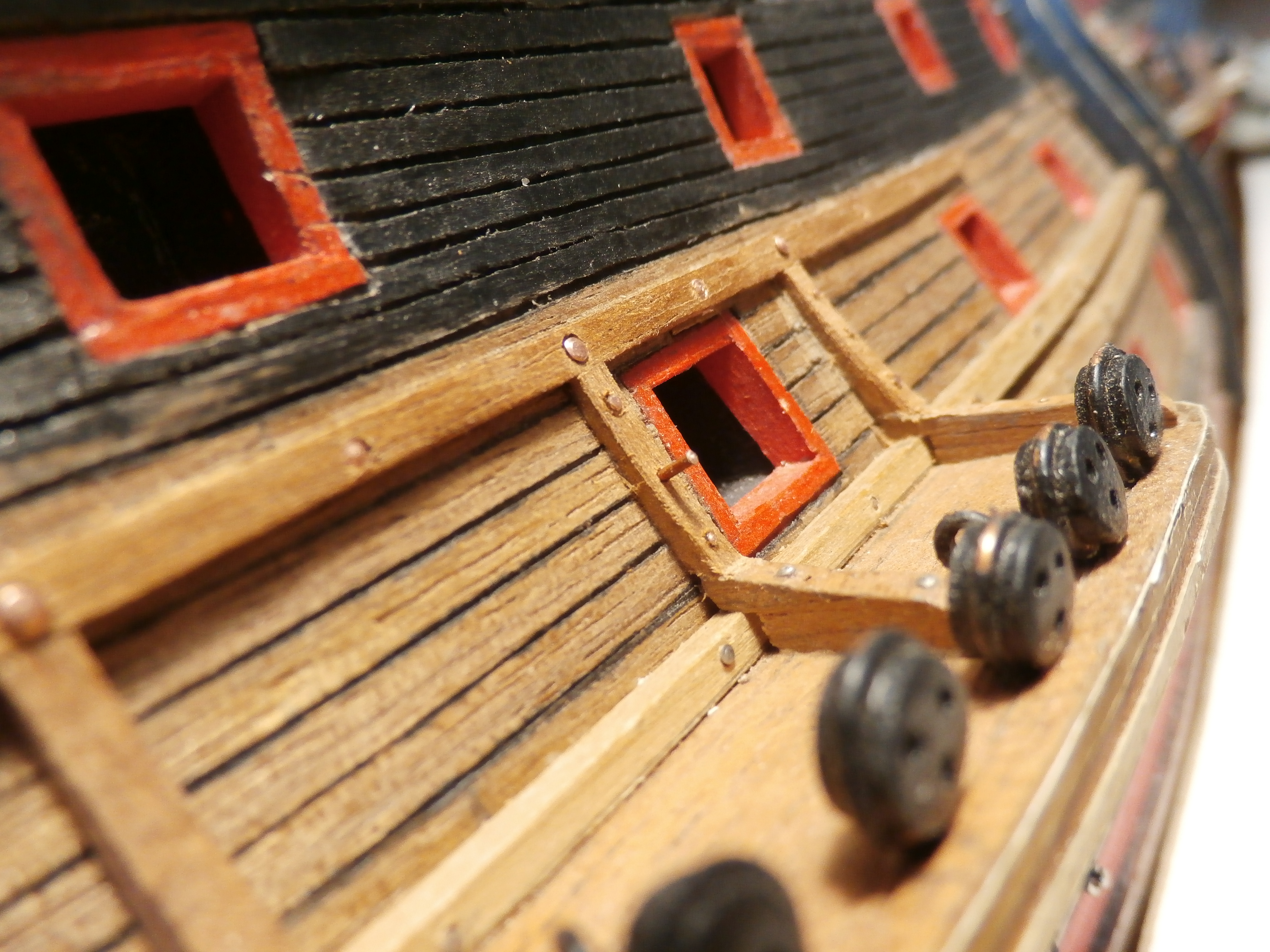

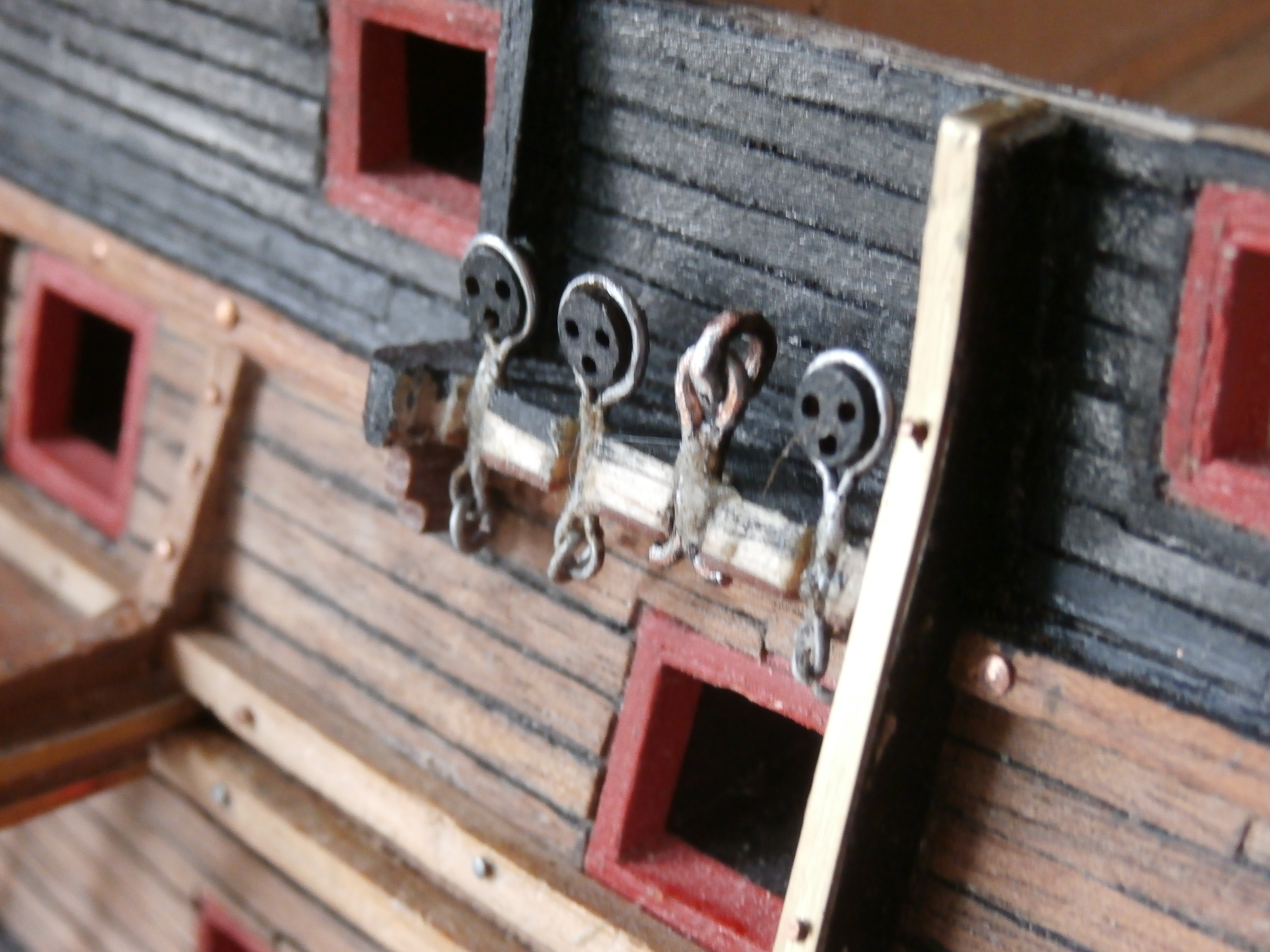

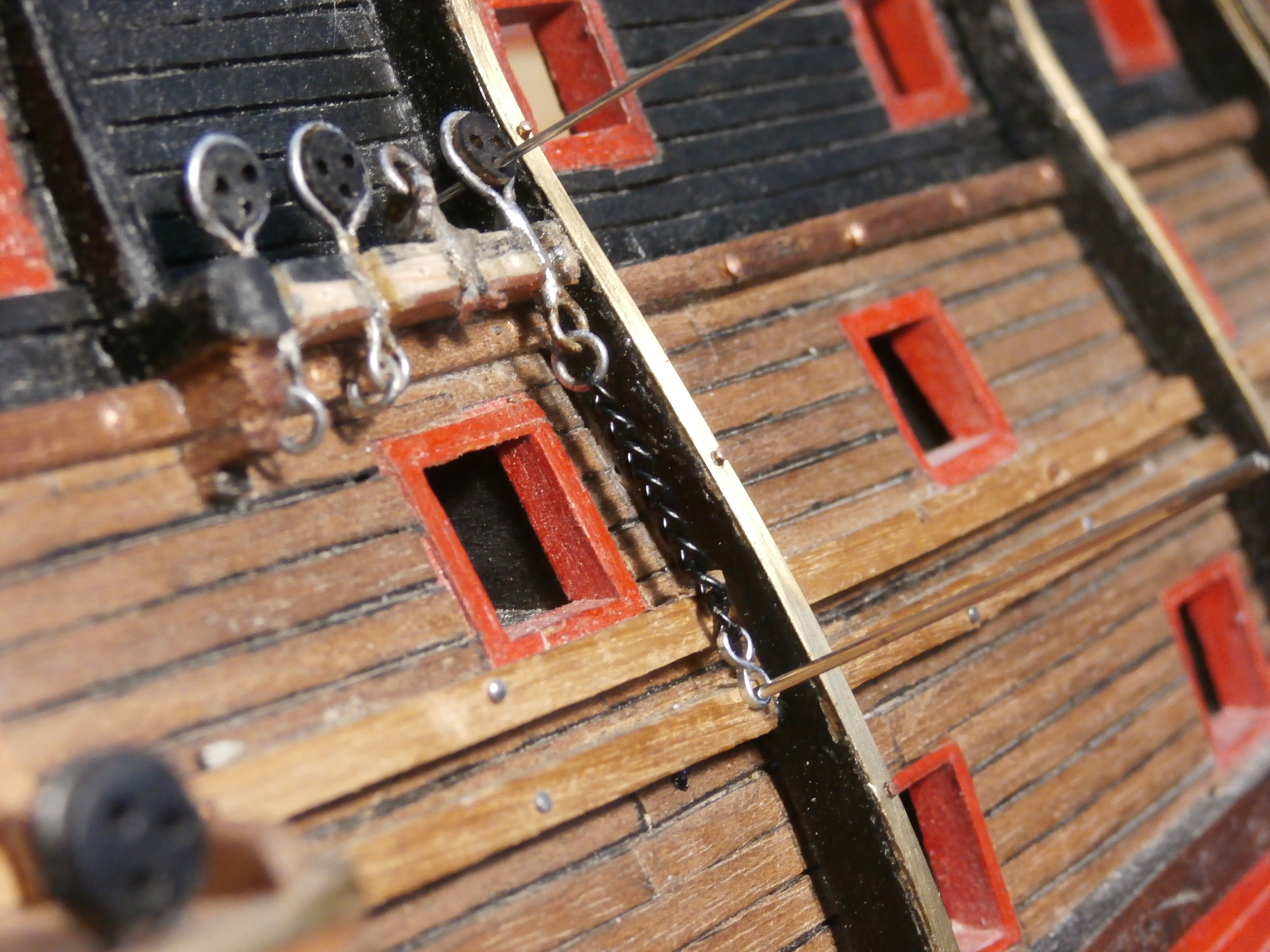

Работа над корпусом модели английского линейного корабля "Повелитель морей" продолжается. Как и намечено: Левый борт. Дополнительная русленевая площадка для фордунов фок-мачты корабля. В книге "Рангоут, такелаж и паруса судов" К.Х. Марквардта упоминается о фордунах: "-который применяли один фордун на стороне и лишь большие суда имели их два. Их крепили вместе со стень - фордуном на "фордунной скамеечке" (маленький руслень) или на обухах..." Но я остановился на варианте крепления на "фордунной скамеечке". На каждом борту моей модели будет их три таких скамеечки, что по моему разумению благотворно скажется в будущем при монтаже и креплении стоячего такелажа. И так монтирую "фордунную скамеечку фок-мачты левого борта:
Сообщения: 3055
Благодарил (а): 1052 раза
Поблагодарили: 2088 раз
Re: Повелитель морей от кервы
Сообщение керва » 08 апр 2021, 19:29
ПРОДОЛЖЕНИЕ.

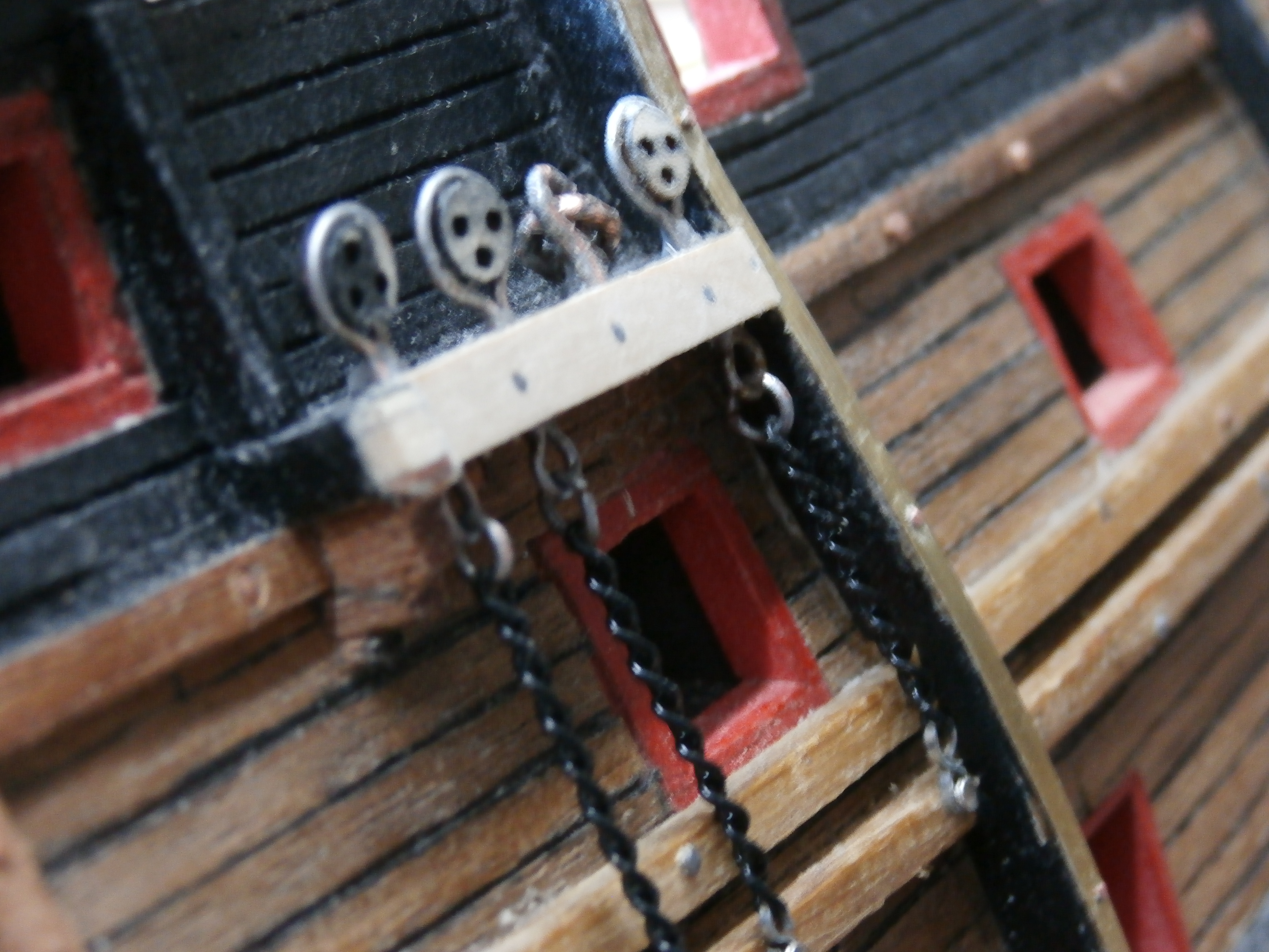

Нагрузки на площадку и юферсы будут солидные, а значит крепление нужно продумать и площадку и вант-путенцы укрепляем не только на клей но и на металлические 1мм стальные нагеля. В их роли играют канцелярские скрепки. Для удобства крепления временно использую швейные иголки. Американской "чернилки" у меня нет. Металл покрою грунтовкой, а затем зачерню нитро краской черного цвета.

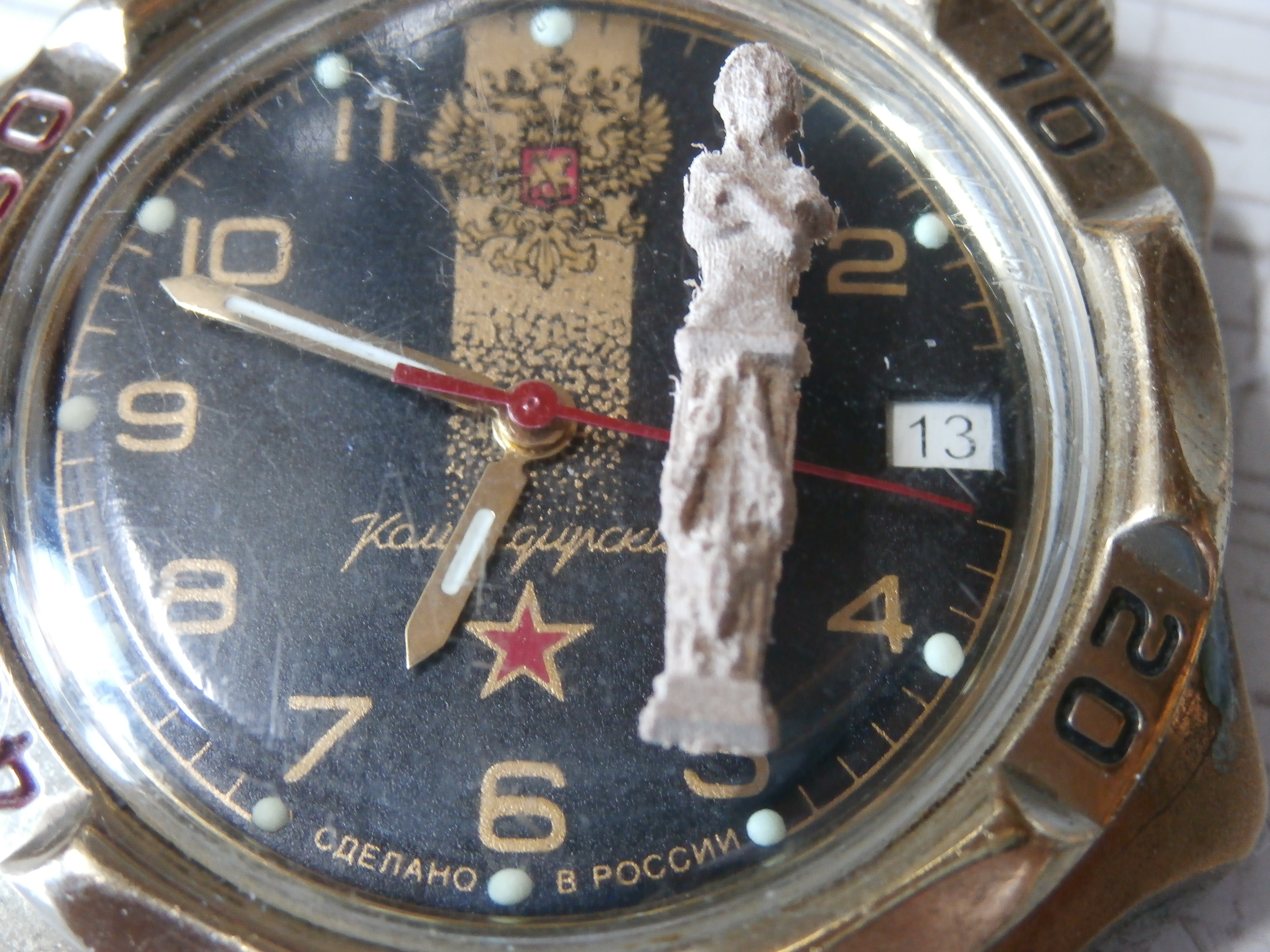

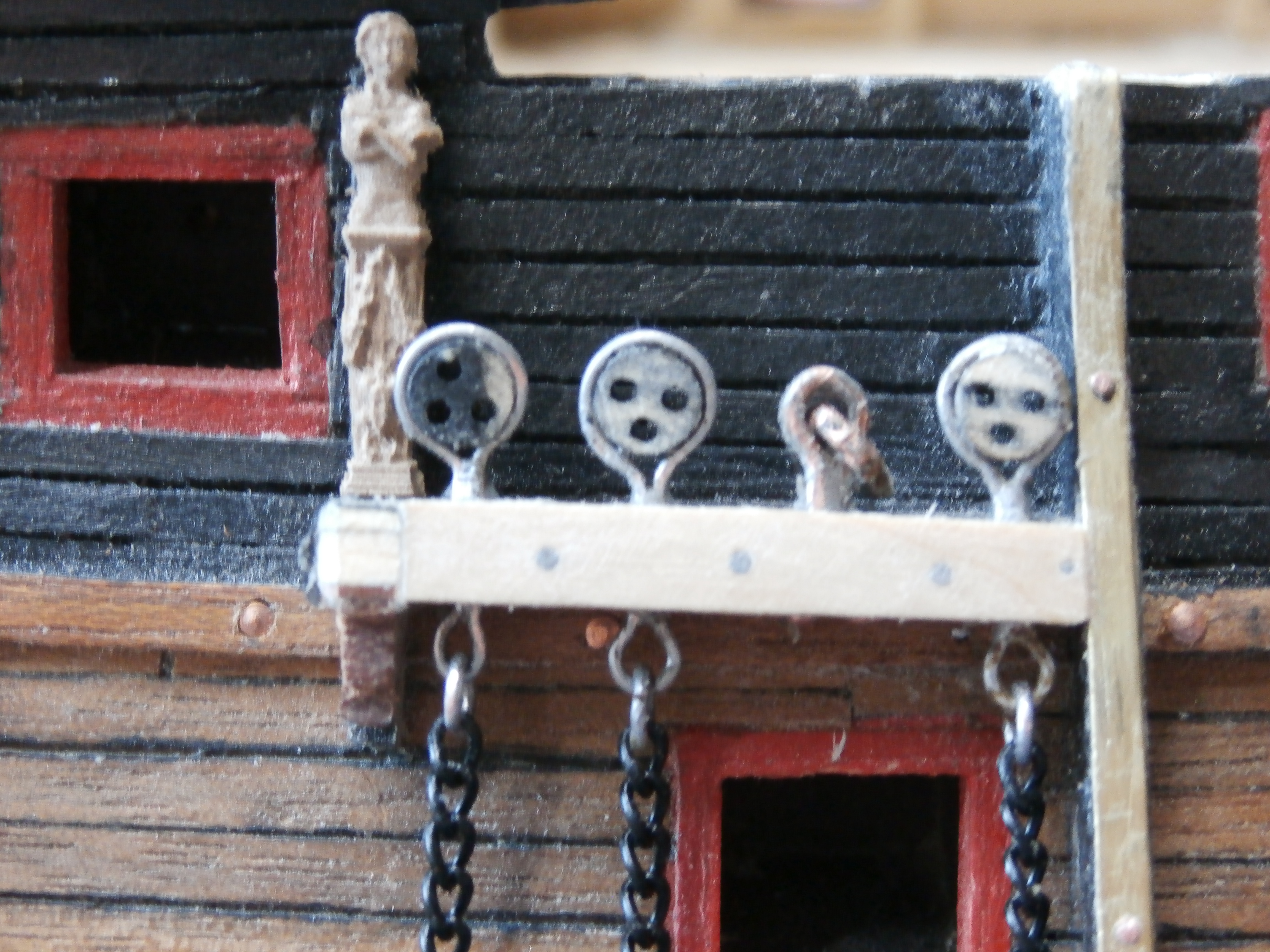

Пиллерс моей площадки будет украшать Неяда изготовленная моими узкопленочными друзьями из владивостокского модельного интернетного магазина https://modelshipyard.ru/category/dopolnenija/

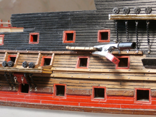

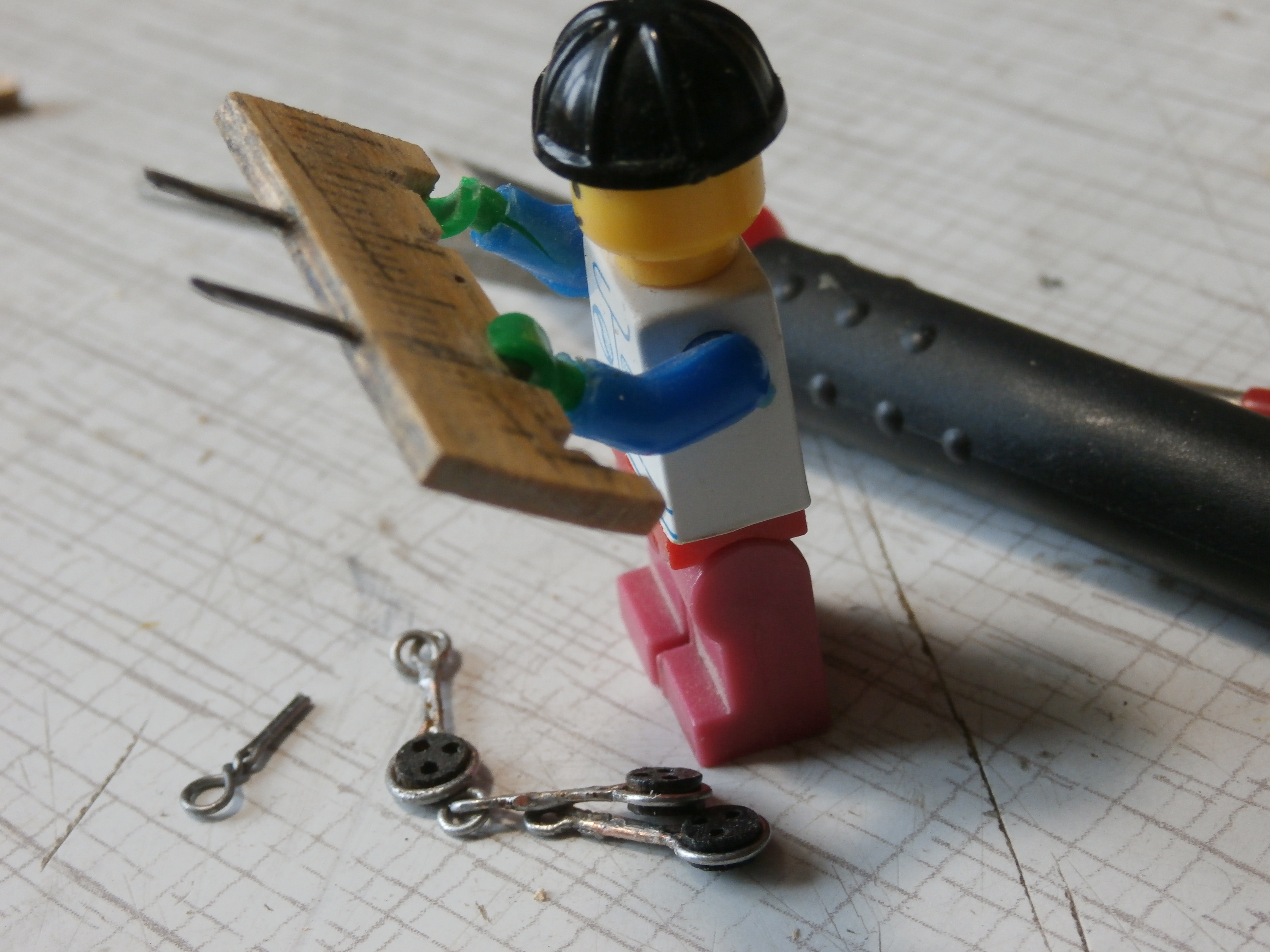

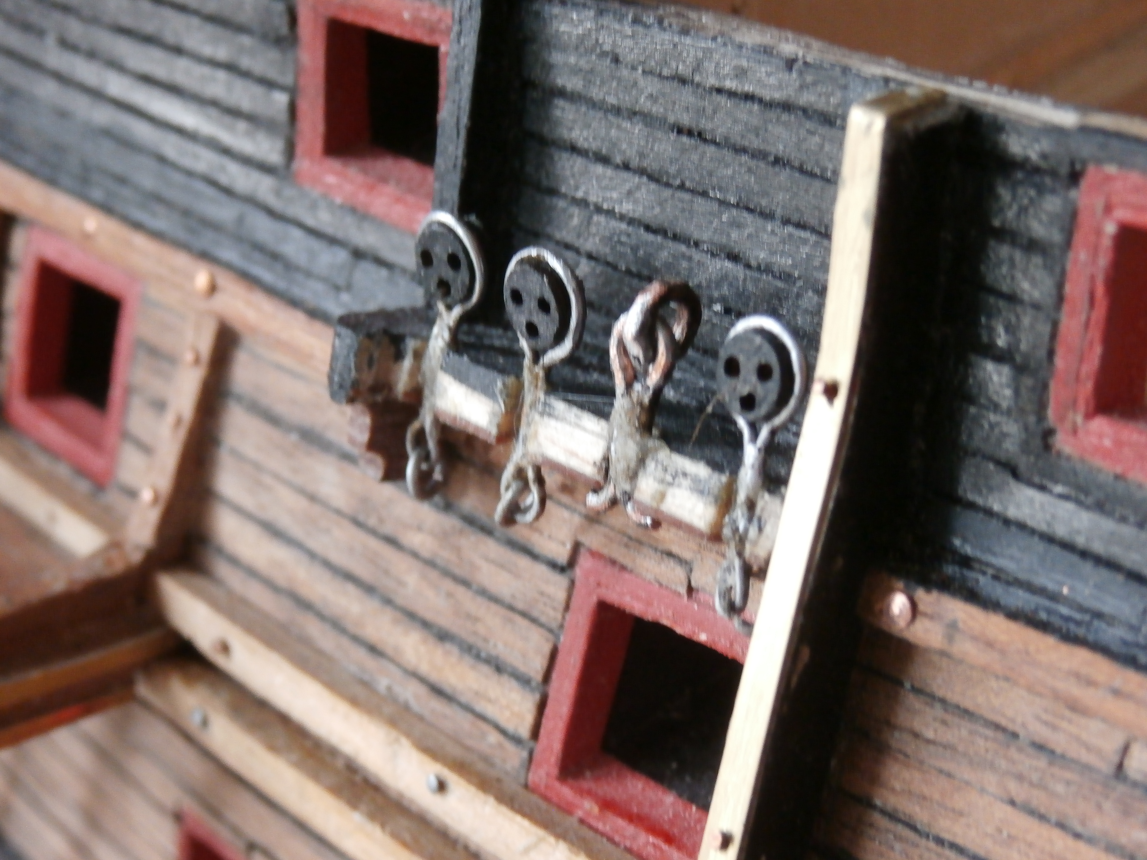

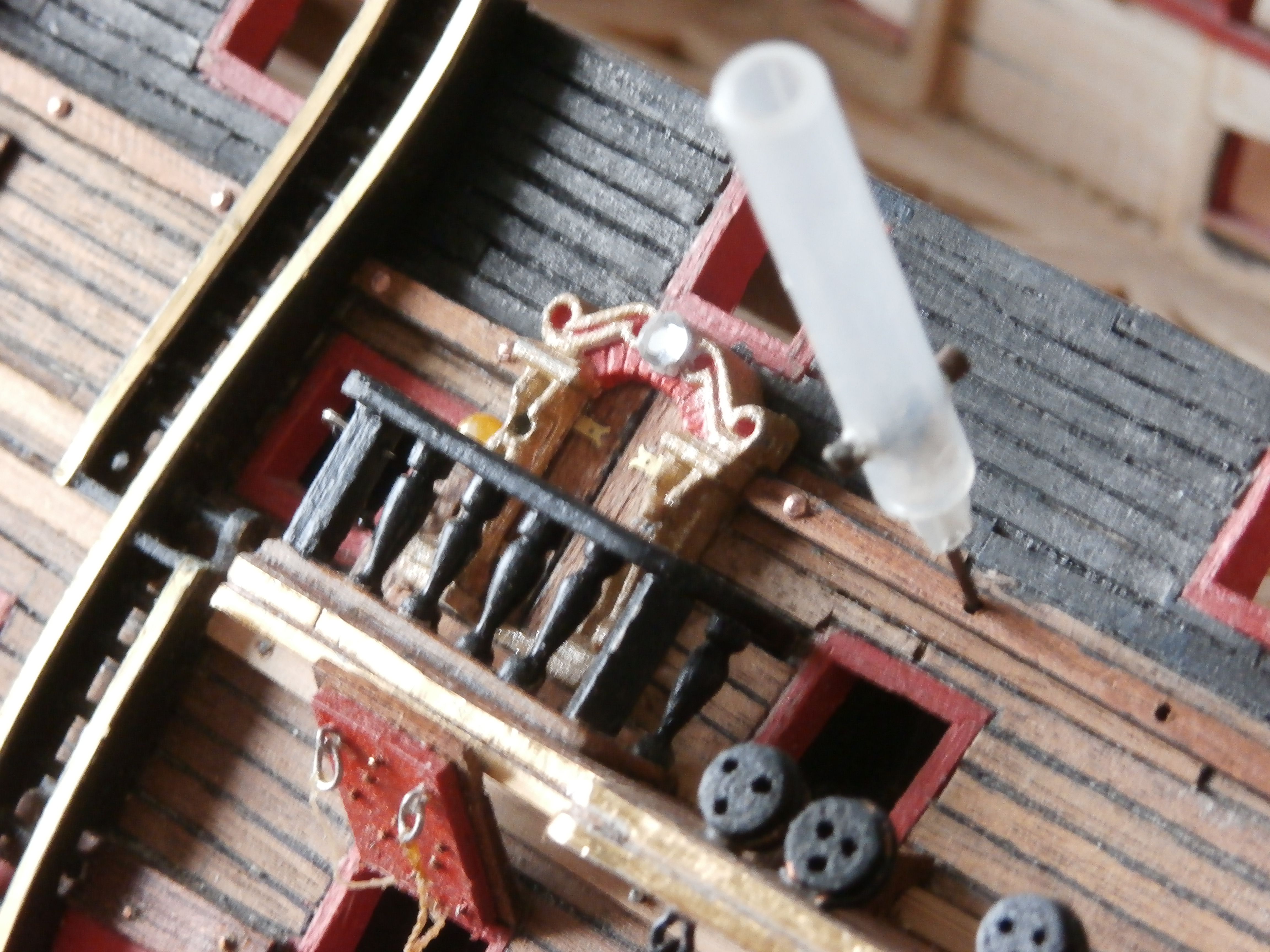

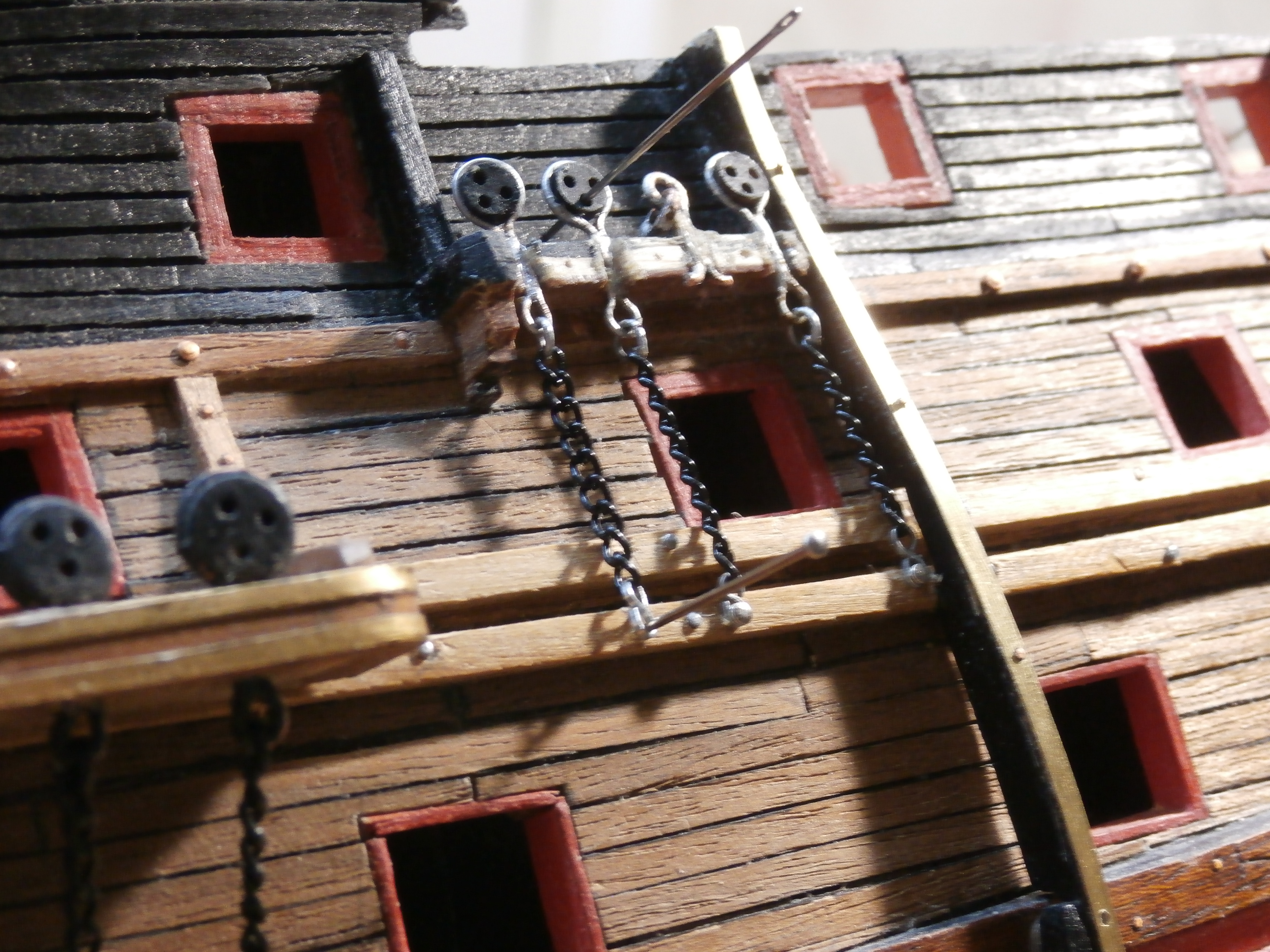

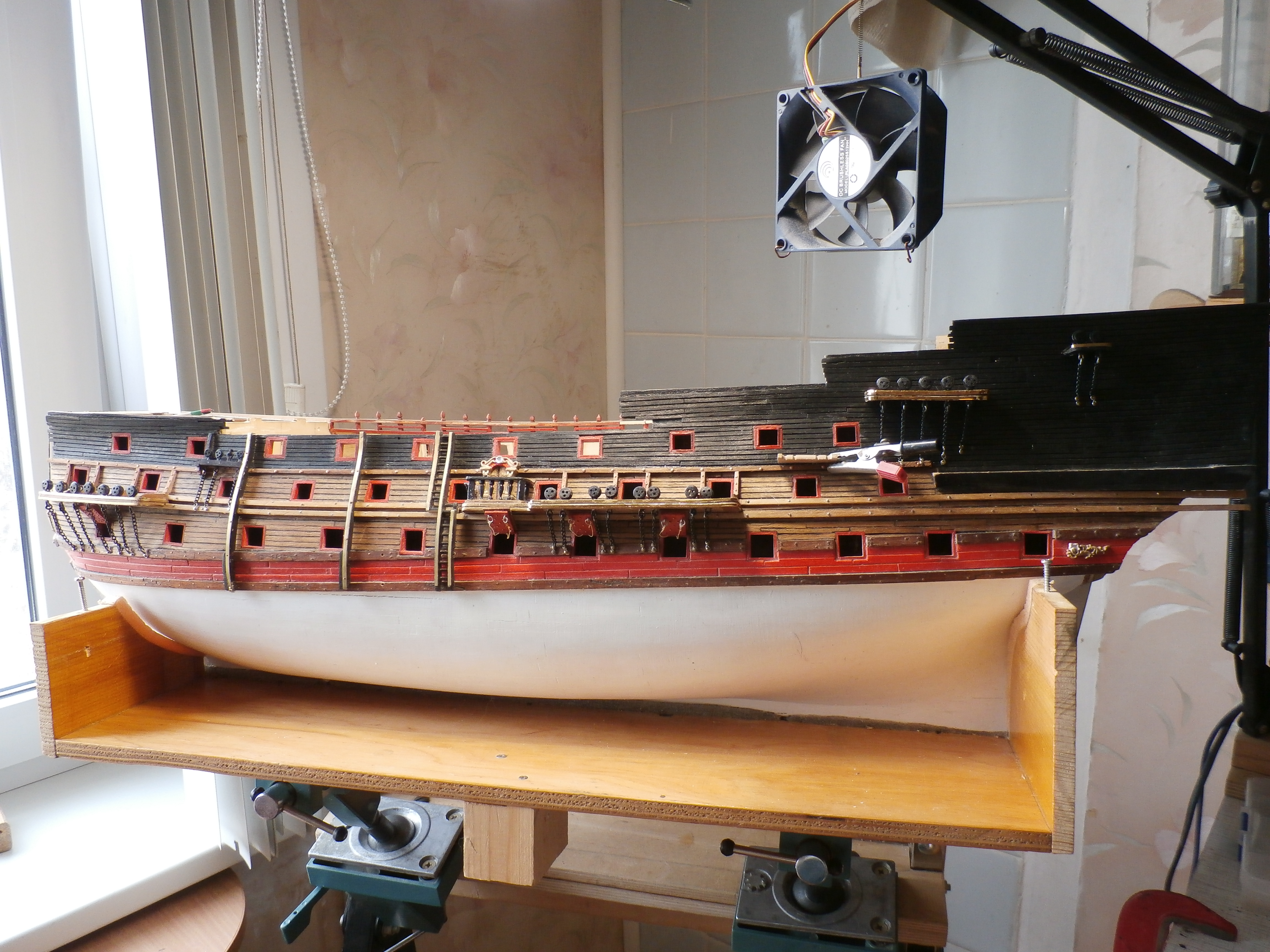

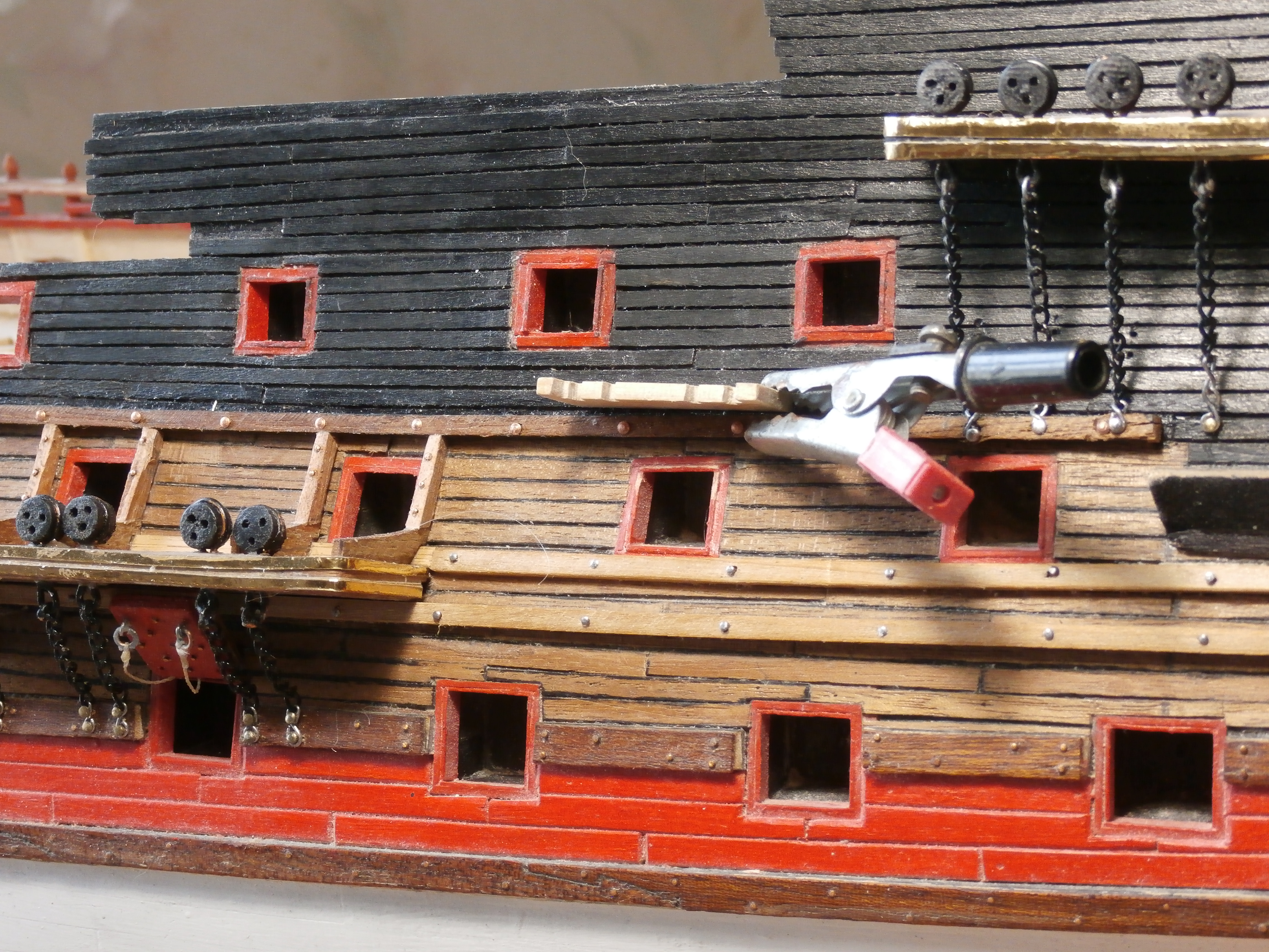

Прошло четыре дня после последнего моего поста. Работы с корпусом модели продолжаются. Я писал в прошлых постах о том, что решил расширить проект ДеА добавив при работе над корпусом модели английского линкора "Повелитель Морей" среди прочего и дополнительные русленевые площадки так называемые в те времена в английском флоте"фордунные скамейки". Для меня ,как судомоделиста эти скамейки интересуют прежде всего возможностью дополнительного крепления стоячего такелажа моего корабля. По своему опыту я знаю при переходе к монтажу такелажа судомоделист сталкивается с проблемой где же закрепить такую массу различных свободных концов и снастей стоячего и бегучего такелажа парусника. То, как предлагают разработчики проекта привязывать прямо к поручням и планширям модели для меня не приемно! Ибо на большом или маленьком корабле каждая снасть имела своё место и привязывать или по-морскому крепить "а бы как" значит обрекать корабль на гибель. Второе, что меня интересует - это красота борта нашего "Корабля -Щеголя!" Мне очень нравится цепные вант-путенцы Повелителя, это действительно пусть не яркое но я бы сказал гламурное украшение борта линкора и дополнительные цепные вант-путенцы "фордунных скамеек" на борту добавят , я надеюсь шарма бортам модели...
Сообщения: 3055
Сообщение керва » 12 апр 2021, 13:09
ПРОДОЛЖЕНИЕ.

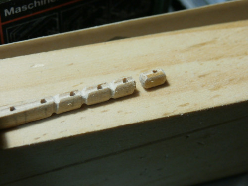

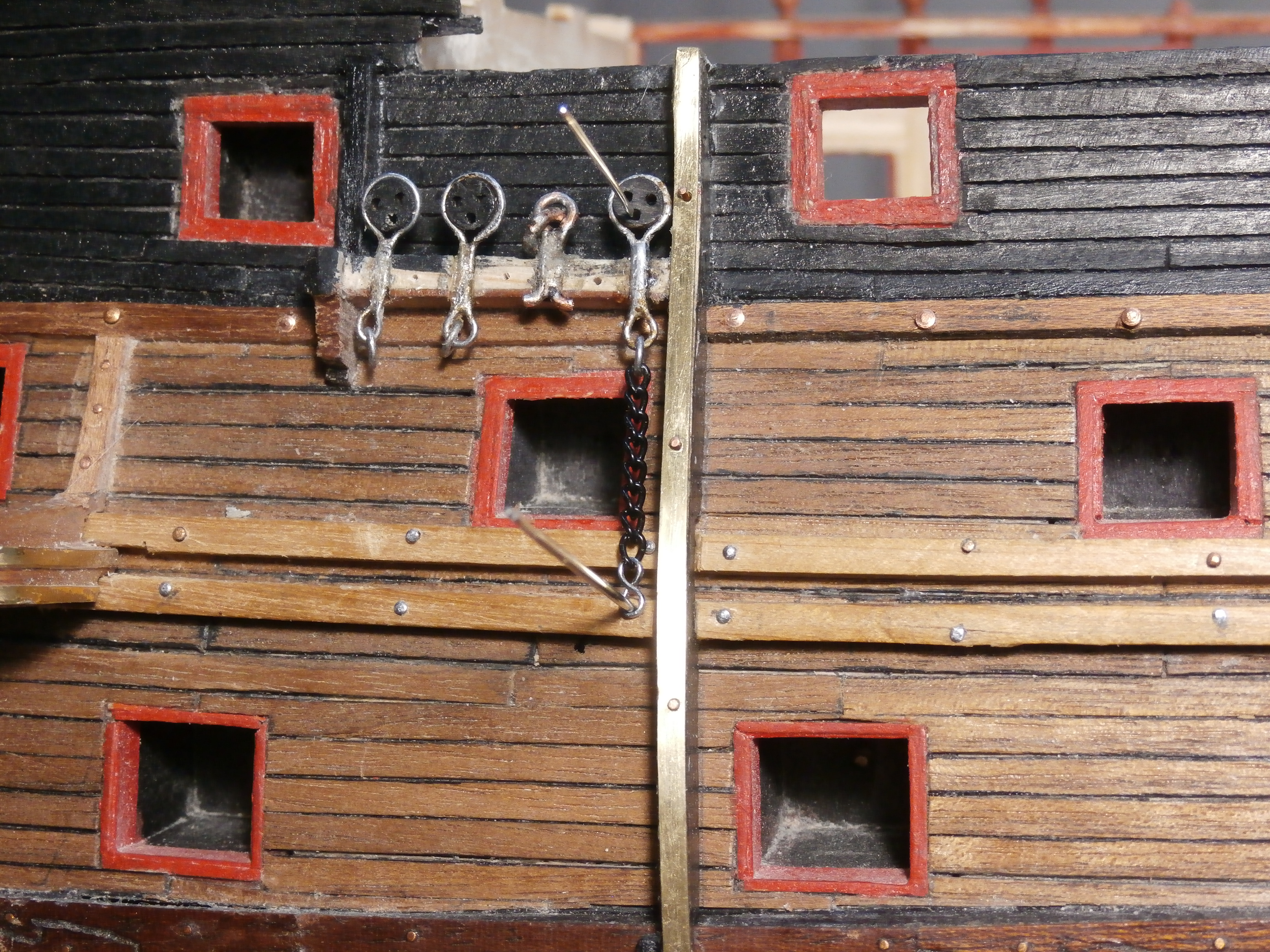

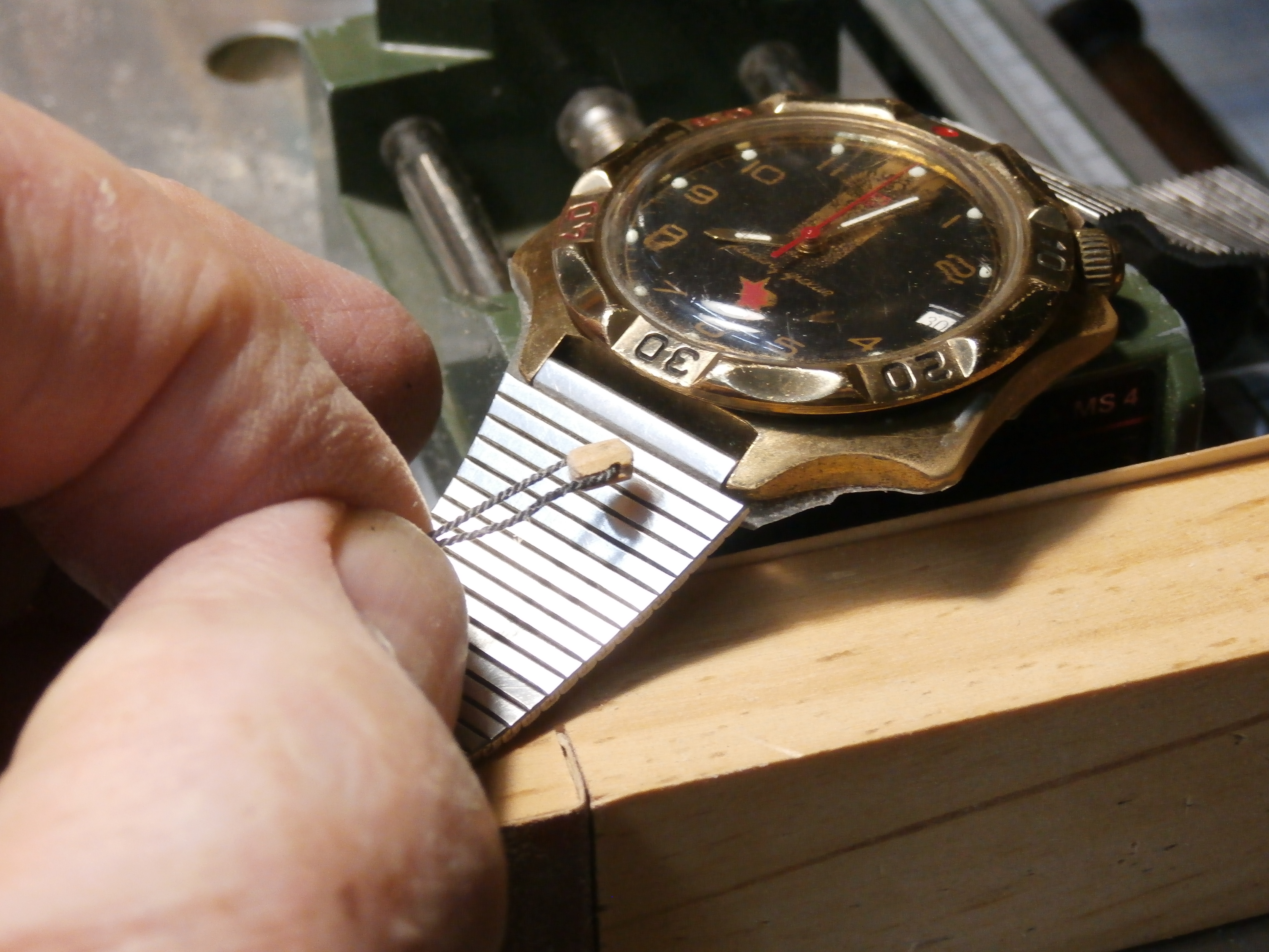

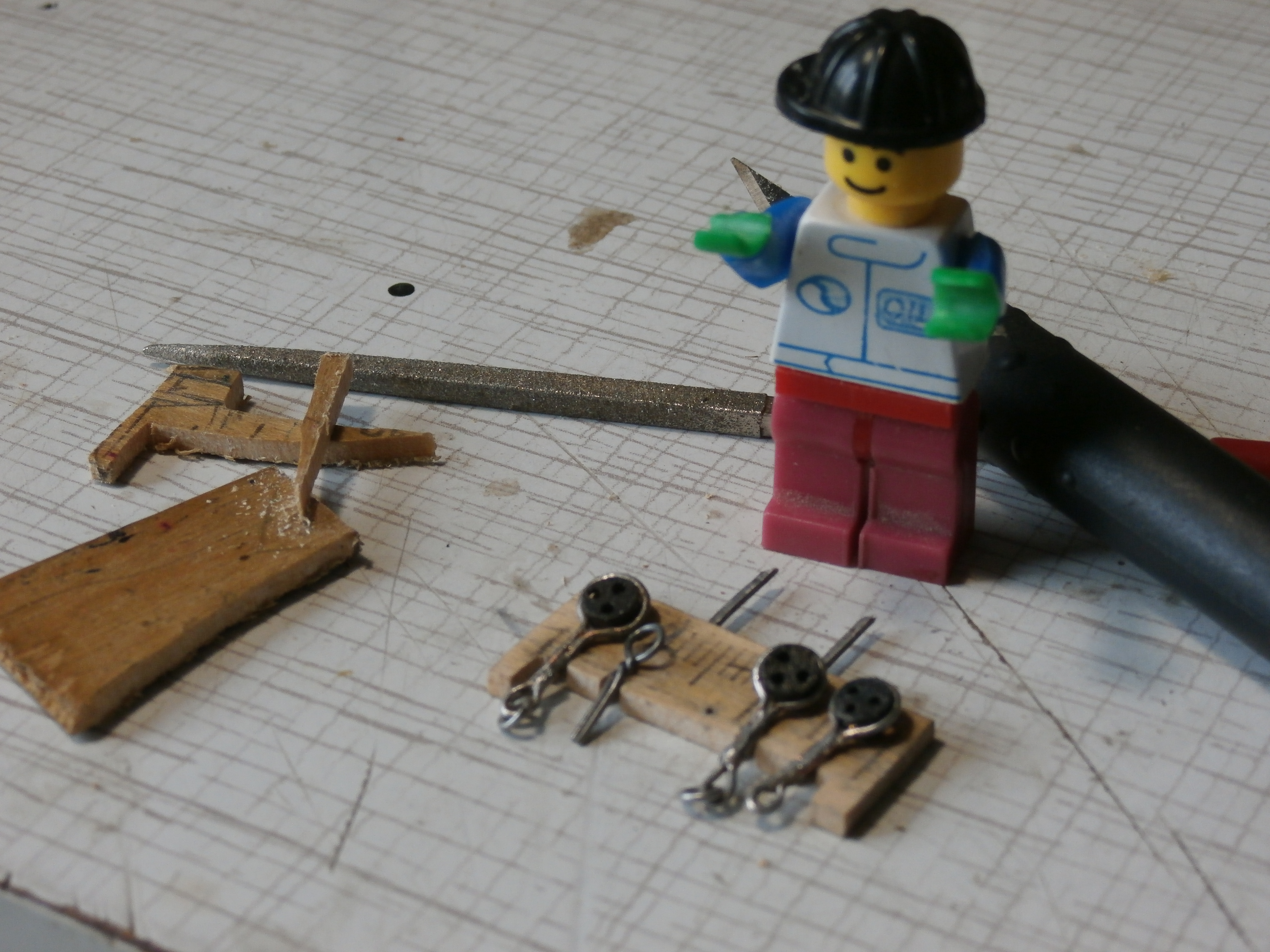

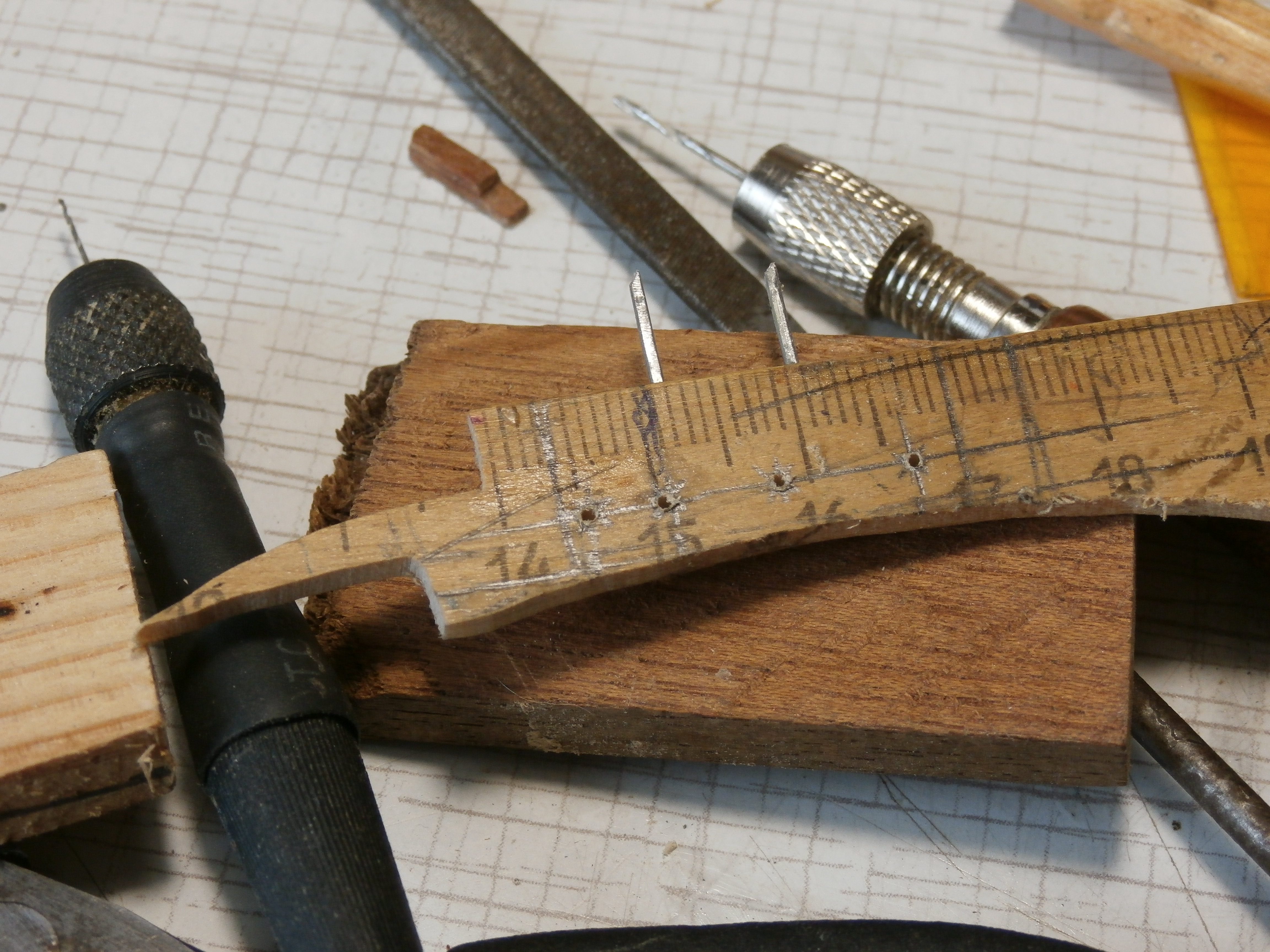

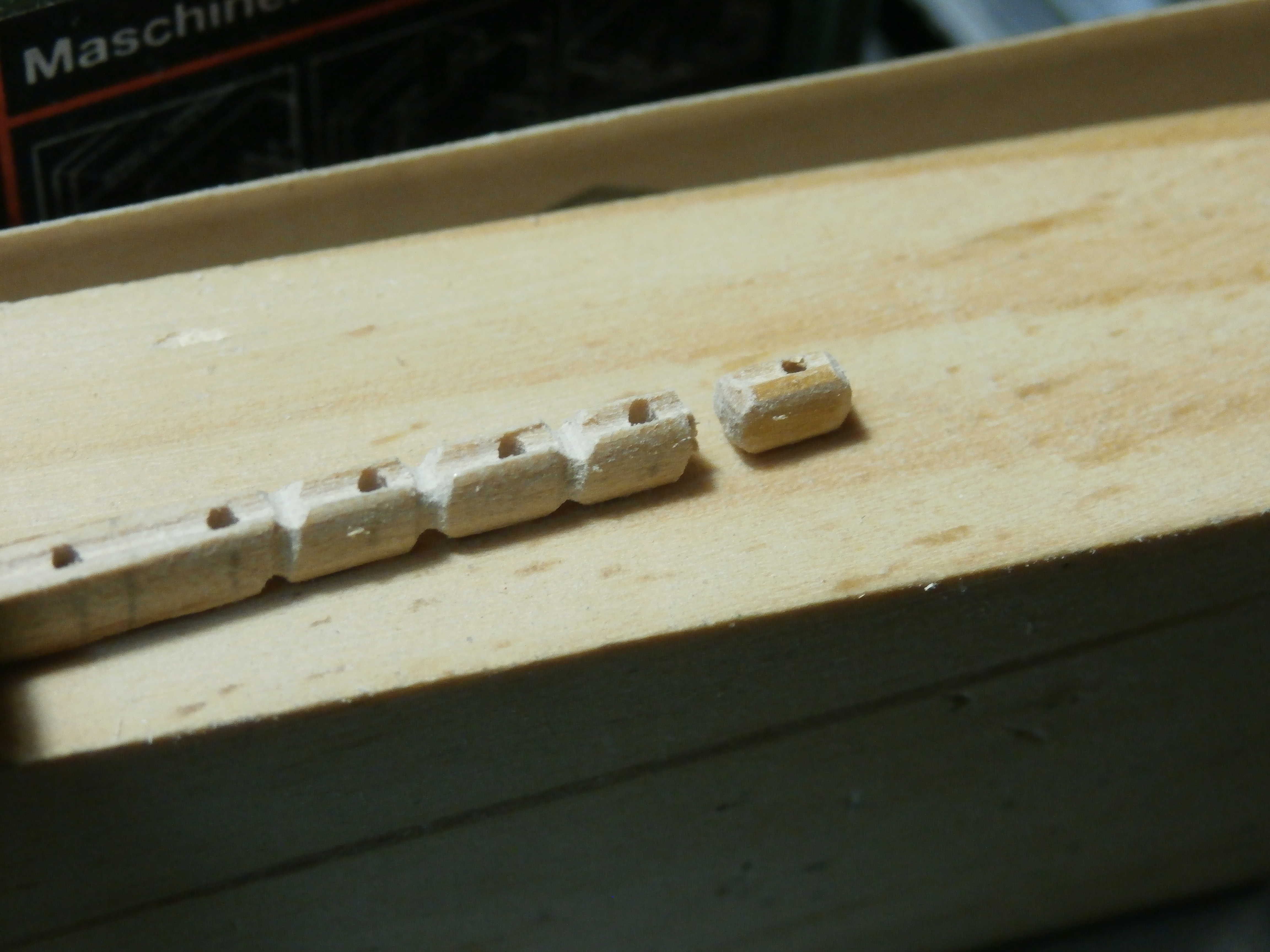

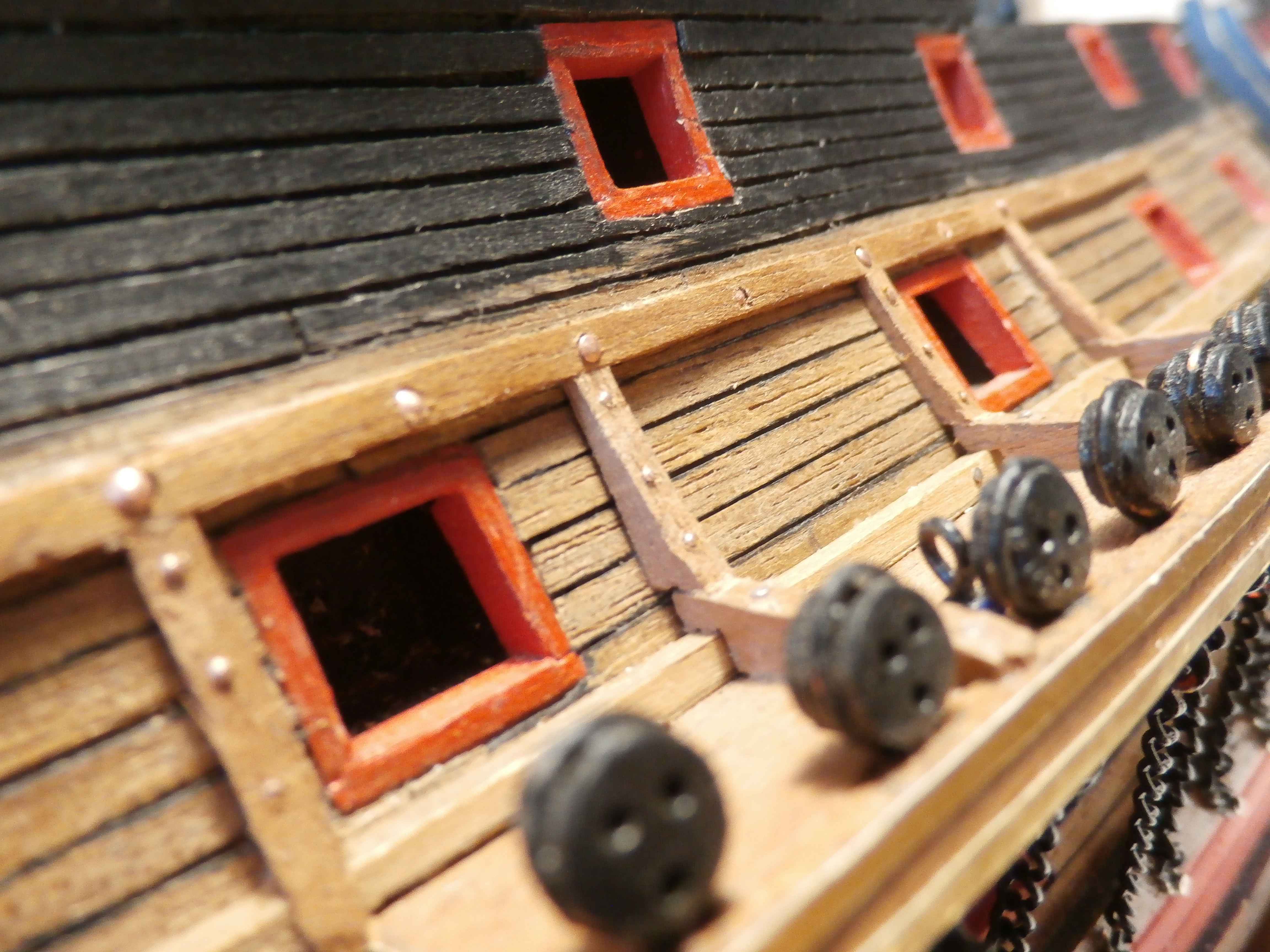

Итак, левый борт. Закончена "фордунная скамейка" фок-мачты модели. Я перешел к изготовлению "фордунной скамейки" грот-мачты. Для надежности крепления к корпусу дополнительная русленевая площадка будет конечно закреплена на металлические штифты (нагеля) и на клей (ПВА) Нагеля я на этот раз изготовил из 1 мм стальных скрепок ученической тетради. Сам руслень из 2 мм школьной дер. линейки...

Мы же с моим помощником идем дальше... Удачи всем! Творческого настроения! И главное крепкого Здоровья!
