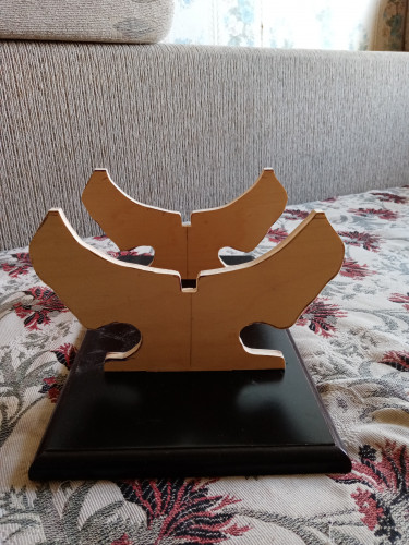

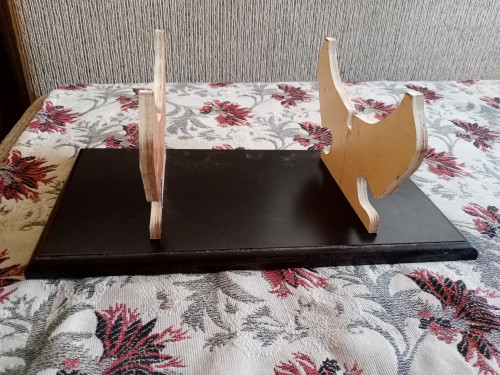

Здравствуйте Сергей Николаевич , я в понедельник заказал от -дагостини - подставку к моему кораблю - Повелитель Морей - привезли мне этот заказ - подставка - распечатал посылку небольшую осмотрел всю подставку - ножки - кильблока 3 штуки и саму платформу - панель к чему крепятся ножки - кильблока и пазы на панели куда вставляются сами ножки в - паз отверстие , сама подставка - ножки и панель сделанные из прессованной бумаги и ножки и панель покрашенные в черный цвет и на одной ножке заметил небольшая вмятина , я думал будет подставка и ножки - кильблоки из фанеры тольшиной - 10 млм
а вышло толщина ножки - 8 млм и с пазами
внизу ножки по бокам , а на подставке врезанные пазы ширина - 7 млм , примерил ножки - кильблоки к своему корпусу корабля - подходят в обхват корпуса , только где паз - килевой основы к корпусу
ширина паха - узкая, эта подставка и ножки - кильблоки будет у меня - как лекало я сохранил на картоне своем - 3млм образ ножек - кильблоки и есть для этого фанерная - панель -3 млм из Леонардо и на ней буду обрисовывать всю ножку с изгибом и в середину где - обхват изгиба обрисовываю изгиб - лекальной книжки кильблока и выпиливать только этот изгиб обхвата по рисунку этой ножки на фанере - 3 млм , только потом на фанере 10 млм выпиливать основную всю подставку с уважением к Вам Юра добра и всего хорошего

Здравствуйте Сергей Николаевич , я посмотрел Вашу подборку от Викара , мне описание т фотографии об постройки - Повелителя - понравились получил я посылку от Дагостини подставку к своему кораблю , осмотрел и примерил ножки - кильблоки к корпусу корабля - по изгибу обхвату корпуса входят ножки с натягом и в верхней части на изгибе вверх нужно немного подпилить надфилем - почистить обхват и в нижней части - килеаой основы корпуса - раз на ножках узкий - нужно немного надфилем почистить , на килевой основе корпуса - раз немного толстый получился когда собирал я килевую основу
с шпангоутами - эту подставку с ножками оставлю и ножки - кильблоки будут пока как лекало и по ножкам в середине обхвата к корпусу корабля буду обводить на картоне вначале - этот обхват - изгиб и добавлять свой рисунок ножки с изгибом по сторонам ножки и подгонять выпилиный обхват - изгиба к корпусу корабля и потом срисовывать всю ножку на фанере толщина фанеры - 10млм и на ватмане листе рисовать - перекладины и планки для крепления ножки - кильблока и рисовать саму поставку овальной формы - на этой поставке будут крепиться ножки - кильблоки в пазах ножки - килтблока и пазах поставки с уважением к Вам Юра добра и всего хорошего в Ваших делах!

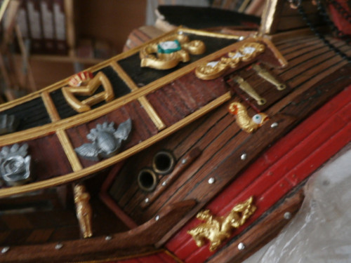

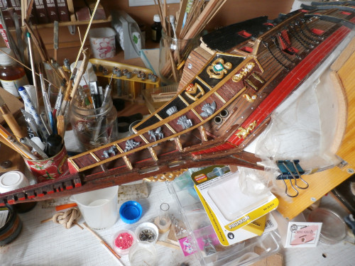

Должен извиниться за мой "дачный сезон". Увы, стараюсь соединить кажется не соединимое: тяжелый крестьянский труд и высокий полет своей души уже много лет...
Лето для меня это увы "мертвый" сезон в строительстве своего Повелителя.
Но работы на верфи , что у меня на письменном столе не прекращаются, хотя ведутся очень медленно, здесь сказывается и общая усталость и сушь лета и высокая температура воздуха, да и мои возраст конечно.
Основная трудность в работах с оформлением бортов гальюнной площадки на княвдигеде модели с которой я столкнулся примерно так же как и Левша в своё время. Не много не рассчитал в размерах борта гальюнной площадки. Оставив длину площадки как в патворке ширину бортов сделал чуть уже, что бы подчеркнуть вытянутый силуэт княвдигеда в стремительности и изяществе. В итоге появилась головная боль с размерами металлических фигурок деталей декора княвдигеда. Работы с гальюнной площадкой продолжаются...

Здравствуйте уважаемые коллеги - судомоделисты !! здравствуйте Сергей Николаевич , вообщем я ездил в магазин - Мерлен Меруа - за фанерой буду свои подставки для своих кораблей из фанеры - толщина - 8 млм, а не 10 млм и 6млм, трудновато было из фанеры - 8млм найти подходящий лист фанеры без лишних кружков на листе, нашел такой чистый лист - 2 листа что бы хватило на всю подставку мою для - Повелителя - , подогнал носовую ножку - кильблока и весь рисунок ножки на картоне от мебельных ящиков и шкафов от мебели и примерил на свой корпус корабля вроде неплохо получился образ - овала ножки - кильблока и обрисовал эту картонную ножку на фанере - есть у меня такая фанера из магазина - Леонардо - толщина фанеры - 3млм название фанеры - планшет - 30 - 30 млм как раз хватает на всю ножку - кильблока, я согласен с Вашим коллегой - Викаром по поводу присланной мне подставки от - Деагостини - ножки - кильблока нужно сам овал - изгиб к корпусу
корабля нужно подгонять под свой корпус - Повелителя - посмотрел Ваши фотографии корабля - Викара и Вашего корабля мне нравится как Вы делаете строите свой корабль и сам носов часть, где будет нижняя мачта и посмотрел - Викара собранный корабль - Повелитель - на этой подставке от Деагостини -- смотрится на подставке- впечатляет , немного низкая посадка корпуса корабля - от самой подставки - панели на которой по бокам крепятся сами ножки - кильблока - я саму панель на которой в середине есть 2 отверстия для крепления ножек - кильблока
оставляю и сами 2 ножки - кильблока буду делать из фанеры толщина - 8 млм и образ рисунок ножки немного изменить - оставить боковой овал по бокам ножки и немного добавить саму высоту ножки и по боковым изгибом добавить изгиб - как по фотографии - подставка с ножками - кильбоками для корабля - Баунти - такой рисунок ножки делаю , а сам образ овала своего корабля делаю изгиб от картонной своей ножки , как раз подходит на 2 сиридиные боковые ножки - носовой части и кормовой части корабля и внутри ножек для устойчивости ножек и сам корпус корабля делать боковые перемычки - крепления в виде перекладин и как мачты корабля - круглые перекладины С уважением и всего наилучшего и хорошего в Ваших делах добра и главное здоровья крепкого и удачи - Юра

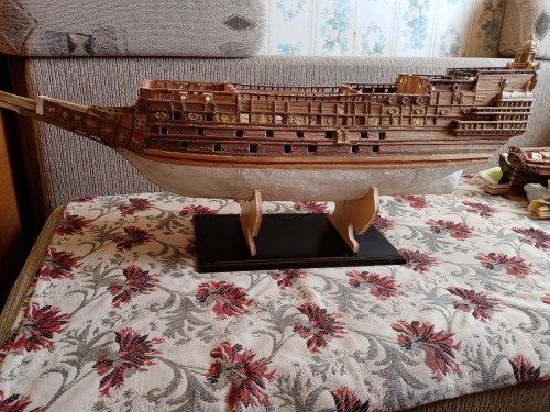

Здравствуйте уважаемые коллеги судомоделисты! Здравствуйте Сергей Николаевич , высылаю мои фотографии моей работы - подставке от - Деагостини -
yura trohkalev
Сообщения: 354
Благодарил (а): 1646 раз
Поблагодарили: 103 раза
Re: Повелитель морей от кервы
Сообщение yura trohkalev » 30 июл 2022, 14:16
Выпиливал вначале образ кильблока своего на картоне и подогнал к корпусу своего - Повелителя - делал на картоне 2 ножки кильблоки, вначале склеивал две фанеры квадратные - 5 млм и 4 млм клеем -ПВА - и обрисовал лекальные ножки и выпилил и подогнал к корпусу корабля - это у меня черновые ножки - кильблока и как лекало выпиливать на чистовой фанере тол щина - 8 млм, к этим ножкам выпиливать дополнение - крепления к ножкам по бокам и в внутри ножек вообщем считаю что эти ножки - кильблоки к подставке получились
С уважением к Вам Юра добра и всего хорошего в моделировании и других делах

yura trohkalev писал(а): 30 июл 2022, 14:00 - высылаю мои фотографии моей работы - подставке от - Деагостини -
Здравствуйте Юрий!
Поздравляю вас с праздником моряков Российской Федерации! Ну вот и сбылась ваша мечта! Как я понимаю, подставка вам нравится! Спасибо за фотографии. Что здесь скажешь? Подставка под стать кораблю. У меня единственное опасение: Как эта подставка на устойчивость? Учтите Юрий по верх верхней палубы на корабле будут еще мачты, реи и паруса...( большая нагрузка )Как? Выдержит такую нагрузку ваша подставка ? Ну а так чувствуется что выемки на кильблоках хорошо подогнаны под овал корпуса. Продумайте пожалуйста, что бы подошва подставки не оказалась скользкой. Возможно нужно будет подклеить кусочки фетра на углах подошвы подставки...
