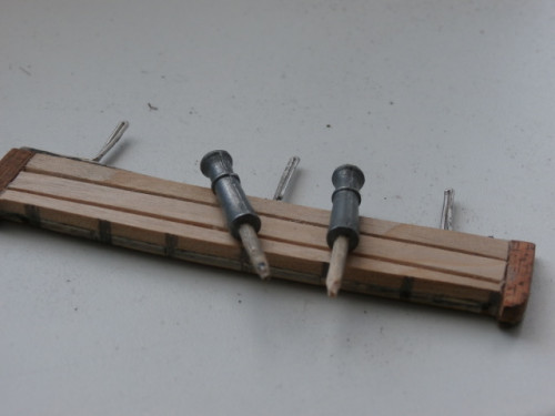

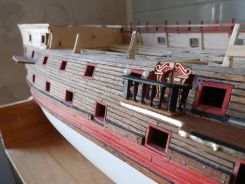

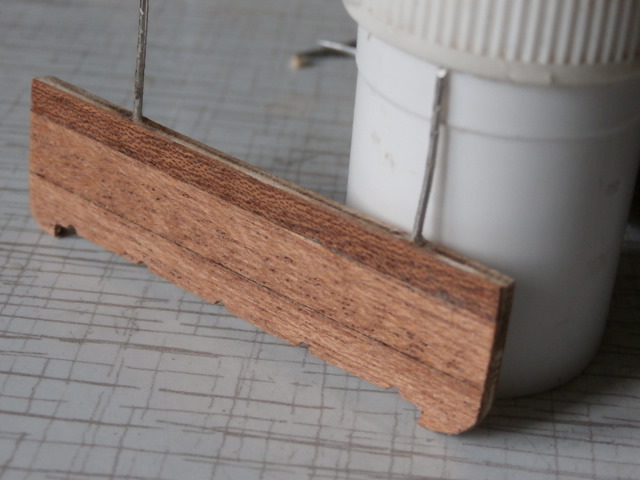

Работы на моей верфи продолжаются...

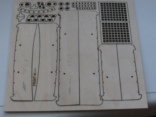

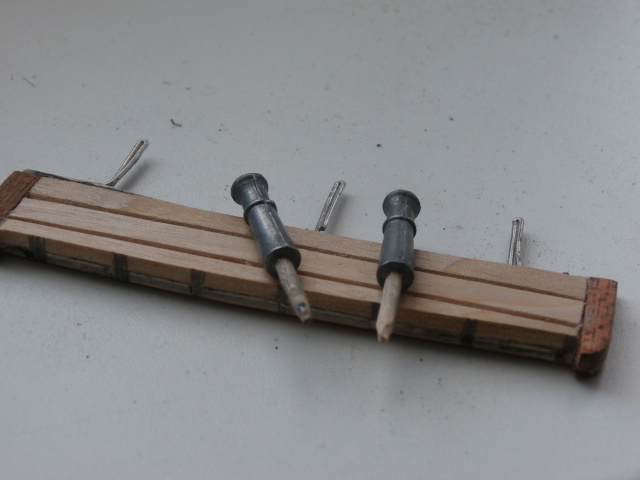

Решил сделать не большой перерыв своим глазам от мелкой работы с юферсами. Первая партия юферсов 6 мм готова уже и заморена водной морилкой цвета "Эбен"( черный цвет). Когда хорошо просохнет, полирну нейлоновой щеткой.

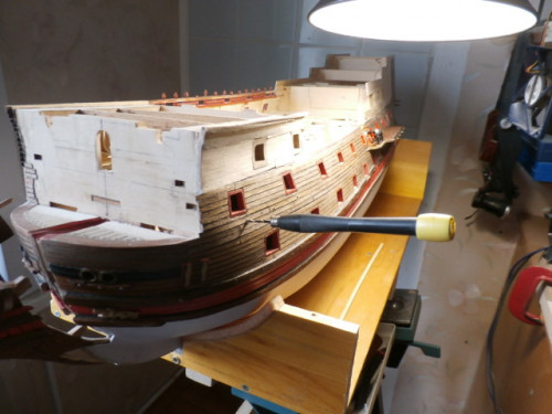

Приступаем к обустройству носовой русленевой площадки фок-мачты левого борта модели.
В принципе о форме площадки я не спорю. Возможно она в действительности была на нашем корабле именно такая как её представляет ДеА в своем проекте.
Материал изготовления площадки то же не вызывает у меня вопросов. Фанера! На деталь больше или меньше! Для надежности руслень обязательно буду крепить на металлические нагеля! Стальная проволока изготовлена у меня из канцелярских скрепок. Гнездо для скрепки сверлим аккуратно ручной сверлилкой сверлом на 1 мм. Для того, что бы нагель надежно держался на конце , делаем насечки.Проект предлагает заморить поверхность, для меня этого мало, верх обклеиваю благородным шпоном. (Планки сапеле) Вклеивать буду площадки секундным клеем.

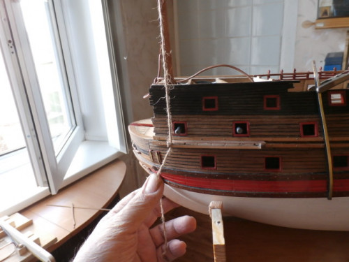

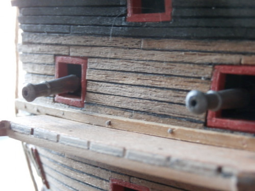

Ну не серьезные у модели по толщине руслени! нет, не нравятся они мне! Слабые, Хлипкие! Нужно добавить на них материала довести но 3 - 4 мм!
Сообщения: 3055
Благодарил (а): 1052 раза
Поблагодарили: 2088 раз
Re: Повелитель морей от кервы
Сообщение керва » 29 апр 2020, 15:17
ПРОДОЛЖЕНИЕ.
Я думаю с этим согласятся и проектировщики модели. На постере журнала все 4 мм! рустерные площадки. Подклеиваем 2 мм березовые планки. С 2 мм фанерой получается 4 мм! Сейчас площадку нужно обустроить. Ванты фок-мачты не должны мешать вести бой пушкарям! Для этого нужно наладить временное крепление фальш-орудий мидель-дека и фор-пика модели.

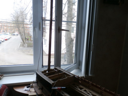

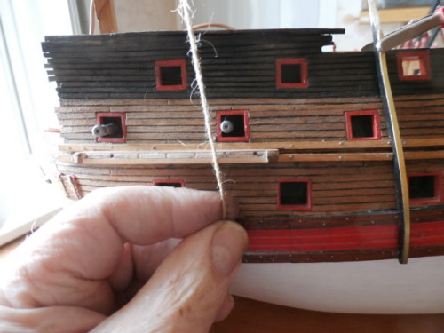

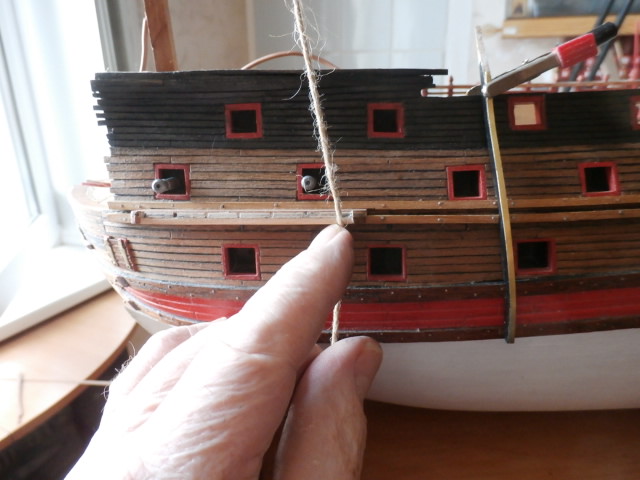

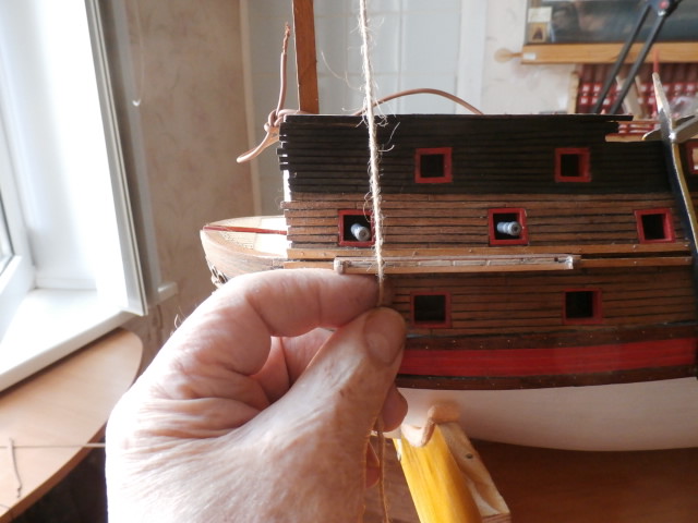

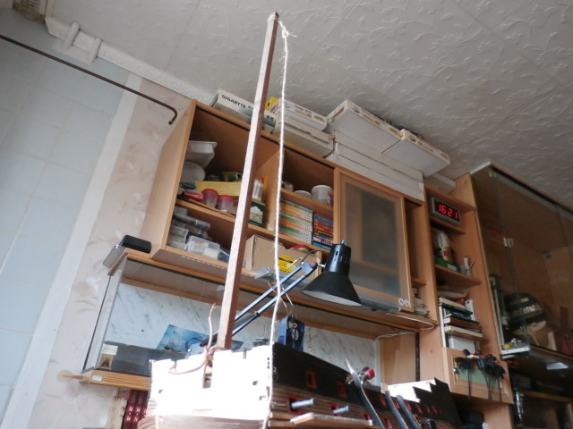

Сооружаем и крепим на модели из рейки временную фок-мачту , навязываем на верх кусочек шпагата. Протягиваем шпагат до фок-рустера и проверяем штатные отметки на руслене. Если шпагат мешает работе корабельной артиллерии, корректируем, добавляя не хватившие миллиметры в право или лево...
Сразу же отмечаем на грани площадки место установки юферсов.

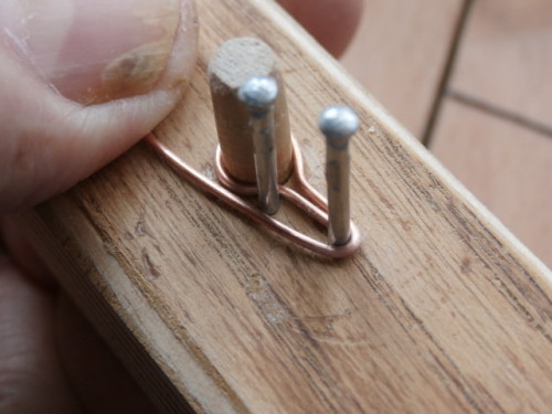

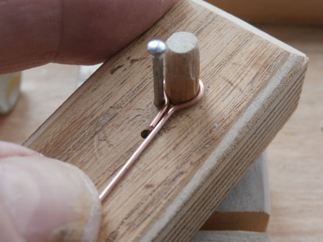

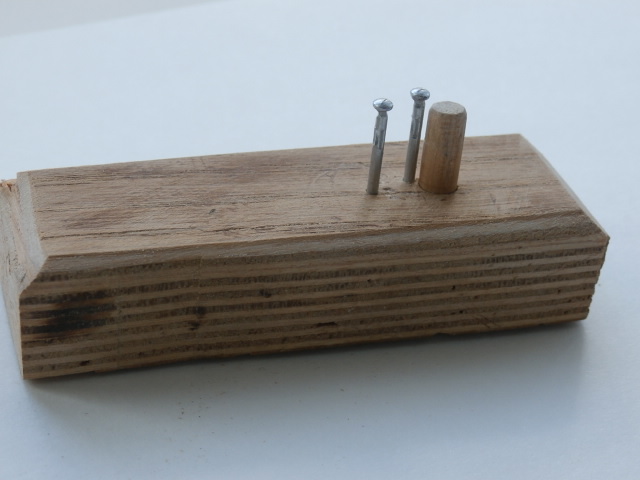

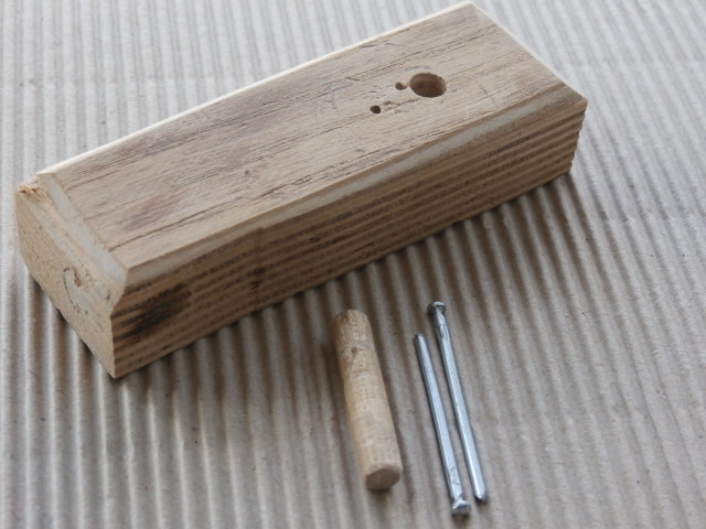

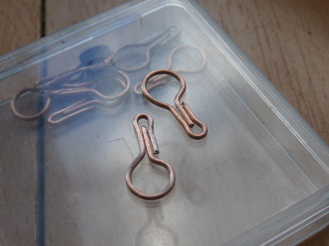

Здравствуйте уважаемые коллеги товарищи-судомоделисты! Работа по строительству модели продолжается. Сегодня буду изготавливать вант-путенсы. Саму систему крепления юферсов на руслене фок-мачты модели.
Для удобства работы по изготовлению вант-путенцев соорудил вот такую "приспособу" как обычно из бросового материала. Это не моя придумка. Простое приспособление я взял из просторов интернета. Основание изготовил из толстой строительной фанеры. Основание должно быть массивным иначе детали в приспособлении под нагрузкой будут шататься и вант-путенсы будут выходить неровными как по форме, так и по размерам. Размеры не указываю. Их придется делать индивидуально. Деревянный нагель по диаметру юферса - 6 мм металлические штырьки-ограничители - 2 мм. И нагель и ограничители - не вклеиваются , а с нагрузкой вставляются в свои гнезда. Работаем маленькими плоскогубцами бокорезами и круглогубцами, желательно без насечки на рабочих губках. Насечка на инструменте оставляет на проволоке множество микротравм, что снижает красоту изделия. Для устойчивой работы устройства, гнезда под детали сверлил на сквозь основания.
Сообщения: 3055
Сообщение керва » 30 апр 2020, 13:07
ПРОДОЛЖЕНИЕ.

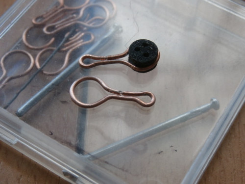

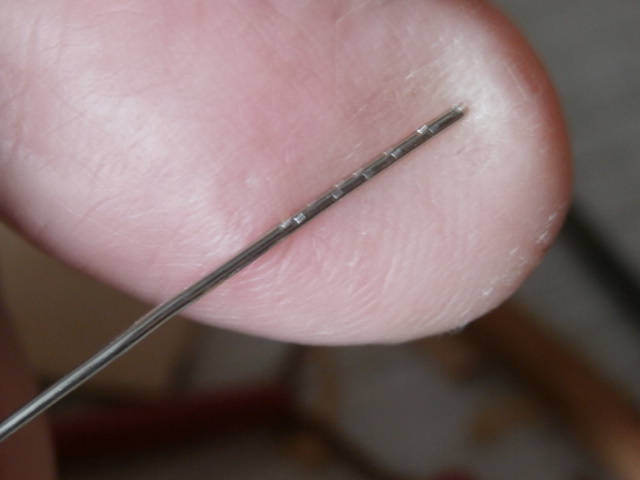

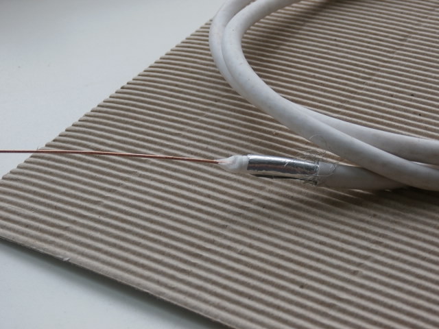

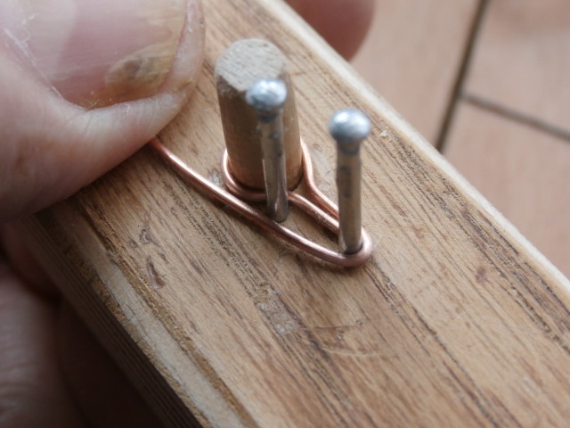

Вант-путенцы во время эксплуатации модели, во время переносок модели, чистки пылесосом будут получать не малые нагрузки. Поэтому вант- путенцы должны быть надежными и не подвести мастера при нагрузке,в такие минуты. Я выбрал для такой цели 1 мм центральную жилу аннтены телевизионного кабеля еще советских времен. Обрезки которого у меня остались еще со времен СССР. Жила очень красивая, довольно мягкая и яркая но она не медная, а стальная. Это можно сразу почувствовать поднеся её к магниту. Поверхность жилы покрыта медью, поэтому она хорошо паяется!
Сообщения: 3055
Сообщение керва » 30 апр 2020, 13:12

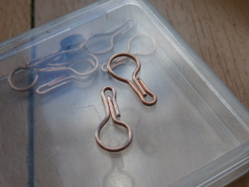

ПРОДОЛЖЕНИЕ
Осталось для надежности запаять соединение концов вант-путенса и покрасить его в черный цвет. Всем Удачи и конечно Здоровья!
