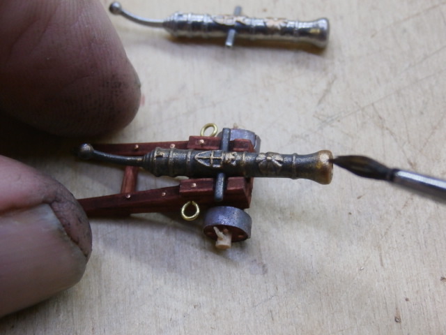

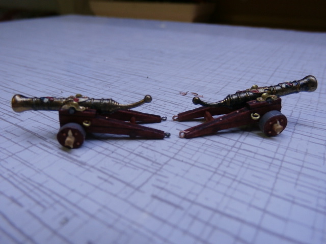

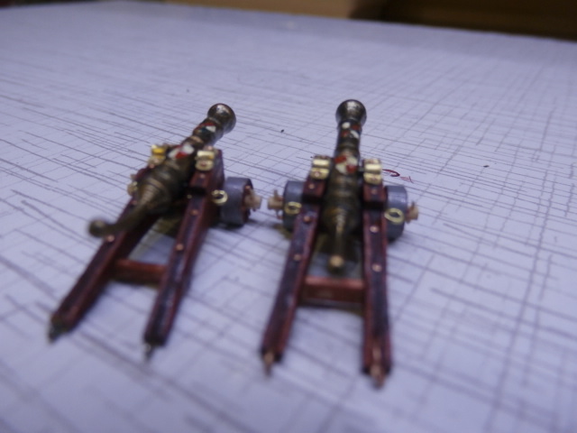

Я закончил обзор по сборке своей пушки. Как получилась - судить Вам! У меня было несколько дорог - я выбрал эту. Покраска или морилка? У каждого способа свои плюсы и минусы.Морилка по сути прозрачная жидкость изменяющая цвет древесины. Я выбрал второй способ. Решил изменить плебейскую фанеру в благородное красное дерево. Это мне удалось. Лафет получился глубоким темно-вишневым. Но морилка не могла скрыть в краях лазерного реза фактуру фанеры! Я решил не бороться. Размер орудия да и самого станка слишком миниатюрны, чтоб обращать на это внимание. Пропитка дерева морилкой изменила цвет древесины но и сама нуждается в защите от солнца, влаги, пыли Значит нужно орудийный станок покрыть лаком хотя бы на два раза. Лак лучше всего акриловый матовый - он практически при работе не пахнет. Я же на два раза покрыл шеллаком - по старинке Политурой. Мне шеллак больше нравится. Покраска - все проще. Станок зачищается абразивом покрывается первым слоем грунтовки, просушивается еще раз обтачивается мелким абразивом и красится краской. Стараются красить тонким слоем. Затем еще одним слоем. Лакировать не нужно. Обычно в составе краски производители добавляют пленкообразователь - тоесть тот же лак. Колеса на станке. Из за фанерной слоености мне пришлось на колеса натянуть обода. Попробовал термоусадочной трубкои и металлом. Трубкой мне не понравилось сказывается пластмассовая сущность трубки. Нужны ли эти оковы? Моделисты давно спорят, но лично мне нравится! Оси я делал деревянные , хорошо смотрятся клинышки для колес.
Само орудие я чернил американской чернилкой. Орудия мы с вами решили что будут бронзовые и с по верх нанес бронзовую краску способом "сухой" кисти. Силумин - металл из которого изготовлены орудия (аллюминий и цинк ) очень активен на кислород и влагу. Красить нужно на слой грунтовки. Грунтовка должна быть по металлу, а лучше по аллюминию. Воронение и покраска будет качественным если будет хорошо подготовленная поверхность, тщательно очищена от окислов силумина. Воронение нужно защитить слоем лака или теми прибамбасами которые предлагает магазин. ( оружейный воск и т.д.) Я покрыл слоем цаппонлака. Где все это покупать? Цаппонлак. обычно в радиотоварах. Где все для паяния или пайки? Шеллак, Акриловый лак , акриловые краски Грунтовки по дереву в художеств. салонах. Вот кажется я все обещания выполнил. Удачи вам и здоровья!

Должен добавить. Все мои советы по покраске модели основаны на старом опыте. Сейчас читая ссылки я понимаю что самые качественные краски и более всего вперед ушли краски разработанные для нужд аэрографии. Но советовать что либо я не могу - в руках их не держал. Такие краски высылают специализированые интернет магазины...

керва писал(а):Я закончил обзор по сборке своей пушки.
Сергей Николаевич, доброго вечера! Спасибо за демонстрацию и детальный разбор начального этапа работы над моделью. Очень красиво! У Вас есть возможность показать пушку более крупным планом с большей резкостью? Спасибо. С уважением, Александр.

Сергей Николаевич..снимаю шляпу...цветная покраска с бронзой смотрится ...сегодня доделал шлифмашинку...сделаю фотки покажу..если можно у вас на ветке..С уважением Сергей.

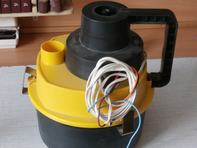

Здравствуйте Сергей! Поздравляю Вас! Это уже что то осязаемое. Уже можно подержать в руках ну и конечно мечта всех самодельщиков - улучшать, продвигать дальше свой агрегат. Не останавливайтесь на достигнутом!
По моему мнению: Эл. двигатель , маломощный, тихий со своей задачей вполне справится. Правда у вас абраз. круг где то на 80, это слишком грубо. Я думаю вам круги нужны где то на 320.
Агрегаты эти по своей сути очень пыльные. Нужно обязательно сделать перегородку между рабочим органом и машинным отделением. Отделить конденсатор, тумблер, эл. двигатель иначе эл.двигатель втянет в себя и в машинное отделение очень много пыли. С электрической части управления добавьте обязательно индикатор напряжения. Он вам всегда будет сигнализировать - Подается сейчас напряжение на агрегат или нет. Сразу продумать подключение к агрегату пылесоса. Домашний конечно хорошо, но уж очень большая громкость, лучше 12 вольтовый, автомобильный. Китайцы продают не дорогие с маленькой производительностью , но для этой цели они подойдут. Я не давно купил на базаре за 380 рэ.
Для циркулярки, мне кажется этот двигатель уж очень слабый Нужно не менее 100 ватт. Возможно я ошибаюсь. Вы же знаете моё мнение. Я думаю для этой цели оптимально подойдет ручная эл.пила, только нужно сколотить ящик и заменить диск с крупными зубьями на диск с более мелкими. Очень хорошие результаты дают станочки по распилке кафеля. Удачи Вам и Здоровья!

Да аброзив 40, я поставил что бы попробовать как в работе ....а так есть и мелкий...по мощности как раз то что надо..двигатель 40 ватт а крутится как бес, не к ночи будь сказано,этот двигатель стоял на вытяжке в заведении и когда работал открывалась дверь с пружиной...так что силушка у него есть...да нам и не брёвна полировать...спасибо за напутствие...С уважением Сергей.

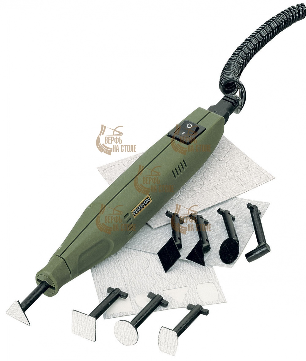

Шлиф. машины: Для тоцовочной шлиф. машины можно использовать двигатель(который завалялся с совдепа), гравёр, дрель, шуруповёрт, да что угодно, лишь бы вращалось, но это годится только для шлифования торцов реек(кстати очень удобно снимать черноту с торцов фанеры, после лазерной резки) и шлифовки плоских, линейных поверхностей. Вот здесь как раз большие обороты не нужны.

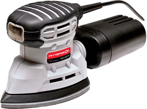

Для шлифования, обдирки, ошкуривания криволинейных поверхностей, лучше всего вибрационная дельта машина(похожа на маленький утюжок), только без вращения. Думаю тем кто уже сталкивался с ошкуриванием "гигантских" корпусов а*ля Виктори, понимают какая трудоёмкая работа, дельта машина в разы упрощает этот процесс, а если идёт в комплекте со сменными насадками для трудно доступных поверхностей, то вообще идеальна.

Я на форуме Виктори говорил про такой шлиф-закидали палками....

Очень зря, корпус Виктори шлифовал именно такой машиной, только у меня "Скилл" с кучей прибамбасов. Конечно есть места где шлифуешь в ручную, но основную работу сделал именно ею и не только этот корпус, и друзьям моделистам давал. Так что пусть не умничают больно. К стати такие используют рихтовщики автомобилей.

Присоединяюсь, уже года три использую такой минишлиф от DEXTER. Очень удобно доводить шпангоуты и черновые обшивки доводить. Правда наждачка дороговатая стала.
