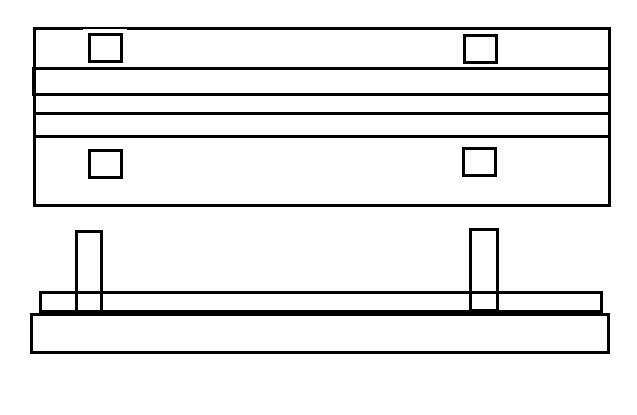

предварительный чертеж задумки
одна рейка крепится к основанию, вторая с помощью винтов с гайками-барашками притягивается. тем самым, мы зажимаем центральную деталь каркаса по всей длине .
4 столбика по бокам. крепить буду на уголок винтом. задача: придерживать каркас модели по боками от заваливания на борт.
чуть попозже доберусь до любимого стола с чертежным инструментом и сделаю полноценный чертеж(к сожалению, я тот программист, который не умеет чертить на компе, а привык на бумаге)
пока поток мыслей иссяк. попозже дополню. буду рад ответить на вопросы.

atos73 писал(а):одна рейка крепится к основанию, вторая с помощью винтов с гайками-барашками притягивается. тем самым, мы зажимаем центральную деталь каркаса по всей длине .
Есть один момЭнт... Шпангоуты у нас будут доходить до самого низа "центральной детали каркаса". Так что по всей длине зажать не получиться. При сборке "12АП" вместо реек я брал люминивые уголки. Один прикручивал намертво к площадке, другой - на пазах и стягивался через винты с барашками. Но! Когда под шпангоуты сделал прорези - получившиеся лепестки утратили способность удерживать каркас корабля.

deman писал(а):Есть один момЭнт... Шпангоуты у нас будут доходить до самого низа "центральной детали каркаса". Так что по всей длине зажать не получиться. При сборке "12АП" вместо реек я брал люминивые уголки. Один прикручивал намертво к площадке, другой - на пазах и стягивался через винты с барашками. Но! Когда под шпангоуты сделал прорези - получившиеся лепестки утратили способность удерживать каркас корабля.
согласен, что будут сложности.. рассматриваю вариант модернизации ухватов таким образом, чтобы держали килевую деталь каркаса между шпангоутами.. НО!
тогда требуется:
чаще располагать прижимные винты
делать пропилы под шпангоуты "на живую".. иначе можно сильно промазать.
также не забываем, что в конструкции имеются вертикальные балки, которые обеспечат поддержку каркасу от завала на борт.
данный стапель изготовим только для сборки каркаса и первоначальной установки обшивки. для дальнейшей работы потребуется стапель типа "люлька", чтобы он мог держать модель в любом положении по внешним границам корпуса.
