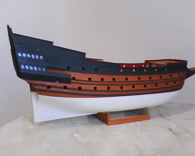

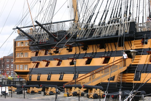

Хочу обратить ваше внимание вот на какой момент. Многие наверняка пересматривали множество фотографий готовой модели в интернете. Обратили ли вы внимание на то, как пушечные порты нижней и средней палуб расположены вдоль бархоутов??
Вот фото, посмотрите, как порты красиво расположены параллельно бархоутам:
А вот ещё фото, на котором бархоуты ужасно запилены портами:
А это то, как будет на нашей модели:
Этого ужаса можно как-то избежать? Или это только по ходу сборки будет понятно?

А почему ужас? Есть чертеж, есть гравюра и получается это исторический факт на основании тех документов, которые есть. Если хочется, то можно делать свой вариант.
Re: "Повелитель Морей" от Romantica
Добавлено: 24 янв 2017, 10:35
Romantic
Frederic9 писал(а):А почему ужас? Есть чертеж, есть гравюра и получается это исторический факт на основании тех документов, которые есть. Если хочется, то можно делать свой вариант.
С гравюрой вроде как не поспоришь. Но бархоут - это элемент усиления корпуса, а если при швартовке давление на бархоут передавалось бы не на линию палубы, а на пушечные порты, то с большой вероятностью обшивка просто вдавилась бы вовнутрь. Ну и визуально не параллельные линии воспринимаются именно ужасно. И, если это можно будет избежать конструктивно, то я непременно так и сделаю.

Вообще согласен. Бархоут - это не просто накладка на корпусе - это более толстые доски обшивки. Резать их - некомильфо...

На Линкоре Викторе также бархоуты через порты идут с замками. Будем делать значится. Да еще много кораблей так утроено - это норма. ИМХО.

Frederic9 писал(а):На Линкоре Викторе также бархоуты через порты идут с замками. Будем делать значится. Да еще много кораблей так утроено - это норма. ИМХО.

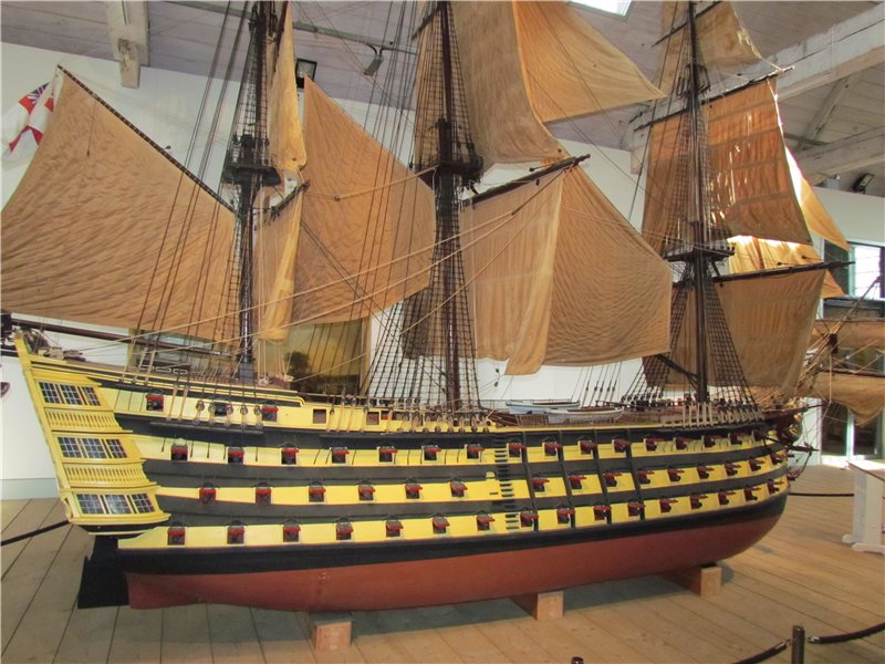

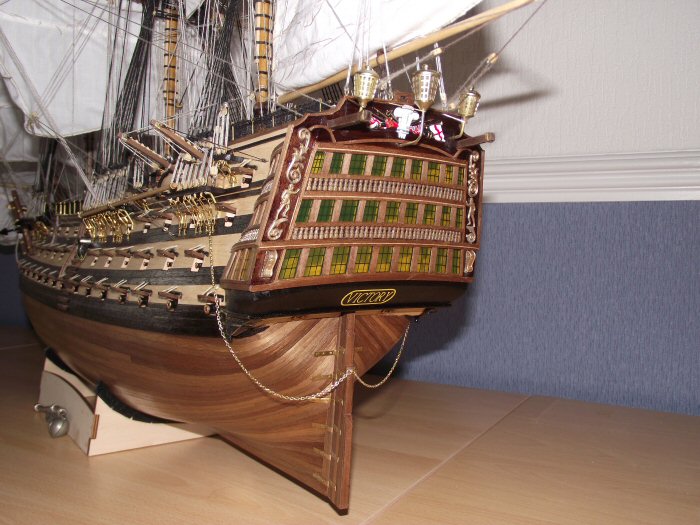

Имеется ввиду на модели "Виктори"?
Вот как на оригинале - бархоуты не так явно выражены, но параллельность линий подчеркнута окраской:
На этой модели расположение портов как на оригинале, только черные полосы к корме имеют нелепое расширение:
А здесь.... запилены все порты:
Видимо есть зависимость от производителя наборов и рекомендаций по окраске.

Наверное я не совсем прав. Посомтрел модели, изображения... реально у большого количества кораблей бархоут режется ближе к корме. Надо внимательно изучить этот вопрос.

На том первом фото обшивка сделана неправильно. А пушки стоят на палубах, и порты плясать как им вздумается никак не могут.

Правильно как раз когда бархоут пересекает линию портов, как на гравюре. Порты идут параллельно линии палубы, а бархоут - это усиленный пояс обшивки и вовсе необязательно совпадает с линией палубы. Почему это не красиво? Конструкция корабля одно из самых совершенных и прекрасных творений человека. Конструктивно оправданное, прочное в большинстве случаев является и красивым.

Конструктивно оправдано было бы усиление обшивки именно в районе палубы

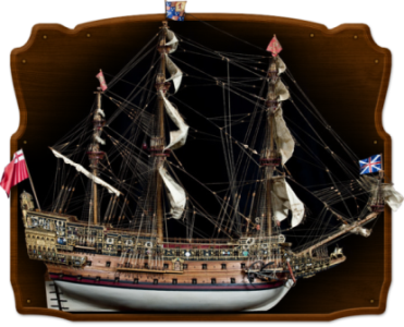

Viperch
Добавлено: 25 янв 2017, 08:32
Romantic
Viperch писал(а):https://yadi.sk/i/XF2hkkHZ3AkxYs
Отличное изображение, раскрывающее глаза! Повторю его для удобности:
Из него видно, что линия палубы непараллельна ватерлинии (горизонту), а имеет искривление, в соответствии с которым проходит линия бархоута (опирающегося как раз на линию палубы) и линия верхнего контура корабля. Всё красиво, параллельно и прочно!
Вот только ядра у них не катались по полу при таком уклоне ? )))

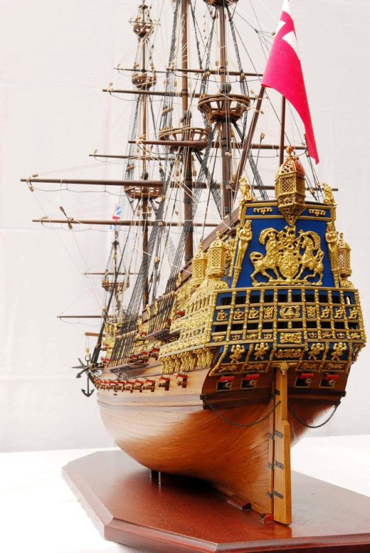

Китайцы не дремлют)))
правда уже давно...
http://www.woodmodelboatbuilder.com/ind ... ducts_id=4
Добавлено: 25 янв 2017, 12:25
Frederic9 писал(а):http://prntscr.com/e01bqm
http://prntscr.com/e01c24
Как это в полный масштаб-то посмотреть?
Добавлено: 25 янв 2017, 12:46
Viperch писал(а):Китайцы не дремлют)))
правда уже давно...
Какой-то он непропорциональный, кривой даже на первой фотографии. Забавно, но пушки тоже хвостатые.
Декор похоже из смолы выполнен, но покрашен довольно удачно "под дерево".
Добавлено: 25 янв 2017, 13:09

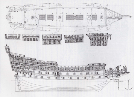

Ваше изображение не выдерживает критики, это что угодно, но не Соверен! Не ориентируйтесь на чужие модели и чужие ошибки. По поводу линии портов и бархоута сомнений быть не может. Оригинального чертежа конечно не сохранилось, но взгляните на чертеж из музея в Гринвиче.
Добавлено: 25 янв 2017, 13:49
Romantic
Sniper писал(а):
Пригляделся: одинаковый мужик с саблей на бушприте, одинаково массивный задний фонарь, одинаковый угол наклона галерей.... в чём не Соверен ? Только на "красивом" чертеже 12 портов на нижней палубе, а на чертеже в Гринвиче 13....
Добавлено: 25 янв 2017, 14:01
Viperch
Я выкладываль чертеж о Мантуьи))) Гринвич все опровергает как нистранно...Но оба чертежа имеют право на жизнь..ибо корабль перестраивался и не раз...
Добавлено: 25 янв 2017, 21:29
Viperch писал(а):Я выкладываль чертеж о Мантуьи))) Гринвич все опровергает как нистранно...Но оба чертежа имеют право на жизнь..ибо корабль перестраивался и не раз...
Вы что-то путаете, вот чертеж от Mantua. Корабль то перестраивался, но строите Вы его в патворке в самом богатом, первоначальном облике на 1637 г.
