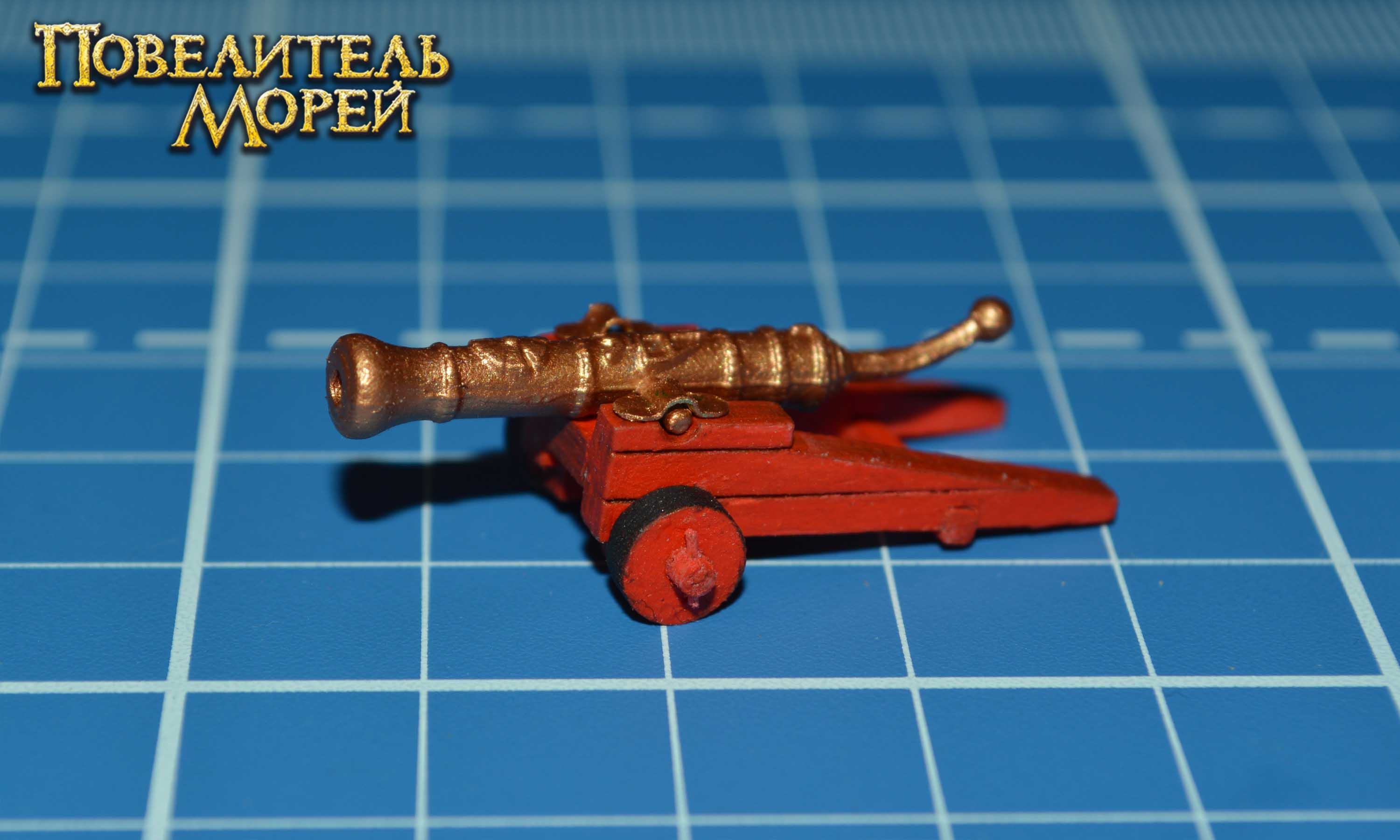

* Вот тоже не выдержал и собрал пушку. Так сказать пробный образец... буду переделывать, так как не особо нравятся накладки, которые фиксируют пушку, необходимо их немного разогнуть, а то не прижаты всей плоскостью...
Да и ещё не знаю красить в какой их цвет? В черный, бронзовый или не красить совсем????
Красил всё акриловой краской... Пробовал покрыть морилкой, цветом Красное дерево, но получилось не красиво - очень темное дерево... Ствол пушки покрасил акриловой краской цвета Бронза... Ну и клинышки возможно сделаю на ось, но вообще то их будет видно только на фото в макросъемке, так что это только Возможно...
"Повелитель морей"
Повелитель морей Фото на форум1.jpg (223.34 КБ) 27500 просмотров
Это пробный вариант!!!

Довольно аккуратно получилось. Цвет ствола только больше похож не на бронзу, а на медь. На следующем стволе удаляйте литьевой шов надфилем (горизонтальная линия, особенно заметно в хвостовой части ). Если будете делать строго по журналу, то смысл снимать видео?

Литьевой шов немного убрал, как раз спереди :D Да вообще не думал, что будет так видно...
На самом же деле его плохо видно, это всё Макро! :D
А по поводу краски да! Получилась медь... :|
Sniper писал(а):Если будете делать строго по журналу, то смысл снимать видео?
Строго не строго, но особых изменений в конструкции и внешнем виде не будет, так как опыта нет!!! А вот порядок сборки скорее всего изменится...

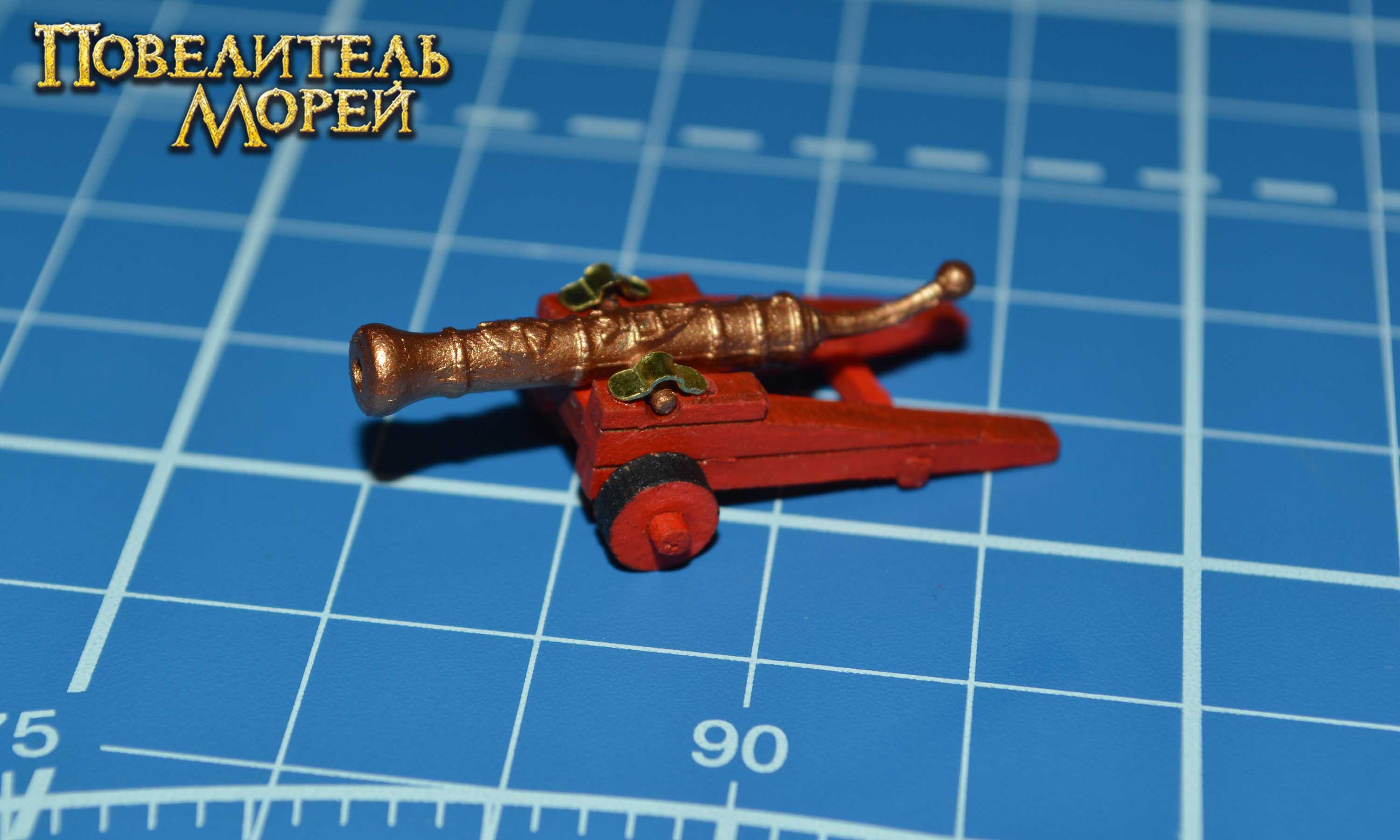

Небольшая переделка... Думаю, что ствол всё же сделать черным...

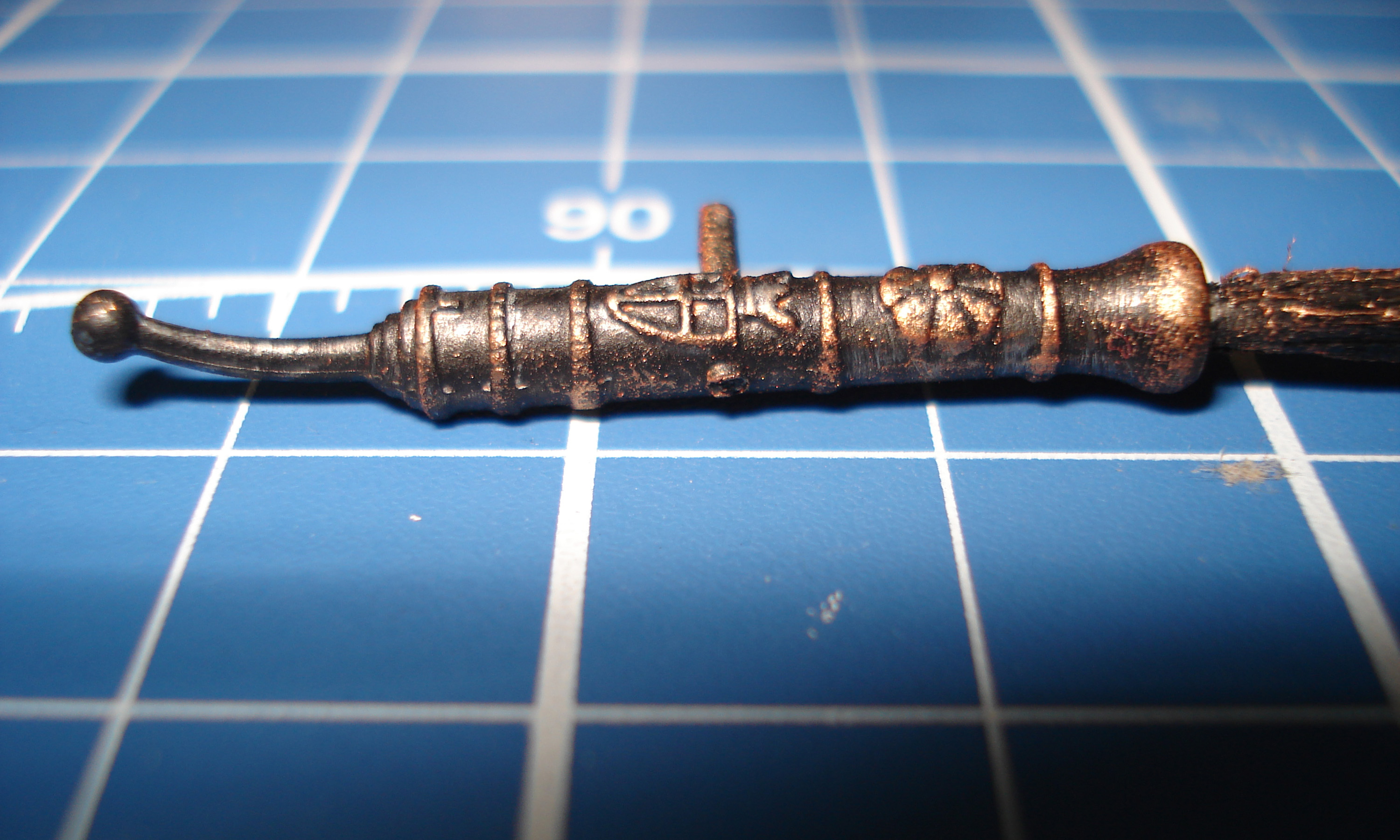

Сообщение Almaz1188 » 16 фев 2017, 14:32

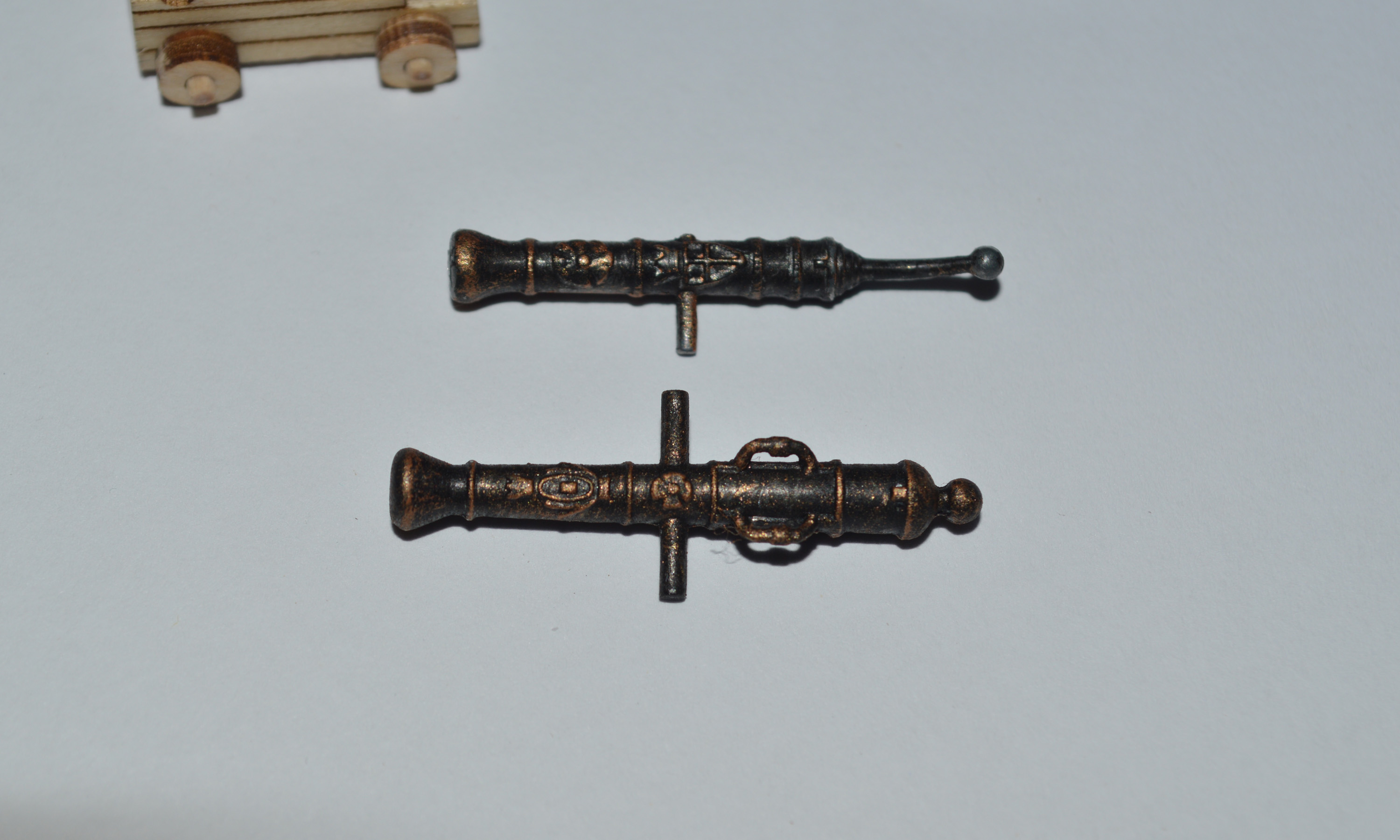

Всё таки доканал я этот ствол пушки!!! :D Отломил одну цапфу... Неудачно зажал, что бы просверлить чуток глубже канал ствола...
Да это не беда, на сайте обещают, что первый выпуск журнала обязательно появится в продаже... прикупим :D
Ну заодно можно попрактиковаться над покраской... Вот результат:
Повелитель морей Фото на форум.jpg (984.55 КБ) 26824 просмотра
Смотрится прикольно, мне понравилась такая покраска! Ещё потренируюсь!!!
Вопрос такой: Грунтовать мелкие детали не собираюсь. Может поэтому акриловая краска плохо липнет к металлу... Может акриловую краску нужно разбавлять не водой а чем то другим???
Ну и ещё: Думаю всё-таки попробовать покрыть лафет пушки морилкой!
Знаю, что не очень смотрятся торцы лафета из-за структуры фанеры, но посмотрел у Сергея (Керва), весьма получается не плохо!!! Так что буду пробовать!

Сообщение deman » 16 фев 2017, 15:27
Отломи и вторую цапфу, зачисти места слома, просверли отверстие и вставь на это место ось (кусок сверла, которым сверлил). А так покрашено очень даже интересно!

Сообщение vainamon » 16 фев 2017, 15:33
Almaz1188 писал(а):...
Все акриловой краской? Лака сверху нет?

Сообщение Almaz1188 » 16 фев 2017, 15:57
vainamon писал(а):Все акриловой краской? Лака сверху нет?
Лака нет, всё акриловой краской...

Сообщение sws35 » 16 фев 2017, 16:57
Тамию развожу только 647, гораздо лучше чем даже фирменным разбавителем, металл предпочитаю красить Humbrol или Revell, эмали

Ну вот попробовал и второй ствол покрасить! :)

Лафет морить бесполезно,слои фанеры все равно видно будет
Пушки из силумина ,если красить акрилом,то грунтовать надо по любому,краске без него цеплятся не за что.эмаль ещё более-менее

Сообщение Almaz1188 » 16 фев 2017, 19:27
Raiden писал(а):Лафет морить бесполезно,слои фанеры все равно видно будет
Видно то видно, а так ли это страшно?
Raiden писал(а):Пушки из силумина ,если красить акрилом,то грунтовать надо по любому,краске без него цеплятся не за что.эмаль ещё более-менее
Цепляется, но плохо! Покрасил обычными акриловыми красками из магазина с канцелярией!
Вопрос в том, будет ли в дальнейшем держаться?!?

Будет ли держаться? Так попробуйте прямо сейчас зубочисткой
Сверху надо лаком закрывать,но не акриловым, иначе он краску растворит. ..
По лафету. То,что видно,конечно не страшно,но впечатление портит.я покрасил

Сообщение Almaz1188 » 16 фев 2017, 20:19
Raiden писал(а):Будет ли держаться? Так попробуйте прямо сейчас зубочисткой
А обычный лак бесцветный аэрозольный из хоз.магазина использовать можно?
Raiden писал(а):По лафету. То,что видно,конечно не страшно,но впечатление портит.я покрасил
Лафет у первой пушки я тоже покрасил! Вот теперь думаю, красить все или всё-же морилкой...

Сообщение Raiden » 16 фев 2017, 20:31
Аэрозоль пойдёт. Только не переусердствуйте, одного пшика хватит за глаза, расстояние от баллончика до пушки сантиметров 20-30
Лафет у вас и так прилично покрашен.на мой взгляд,по крайней мере)))

Сообщение sws35 » 16 фев 2017, 20:31
Almaz1188 писал(а):А обычный лак бесцветный аэрозольный из хоз.магазина использовать можно?
Главное, что бы он не акриловым был.

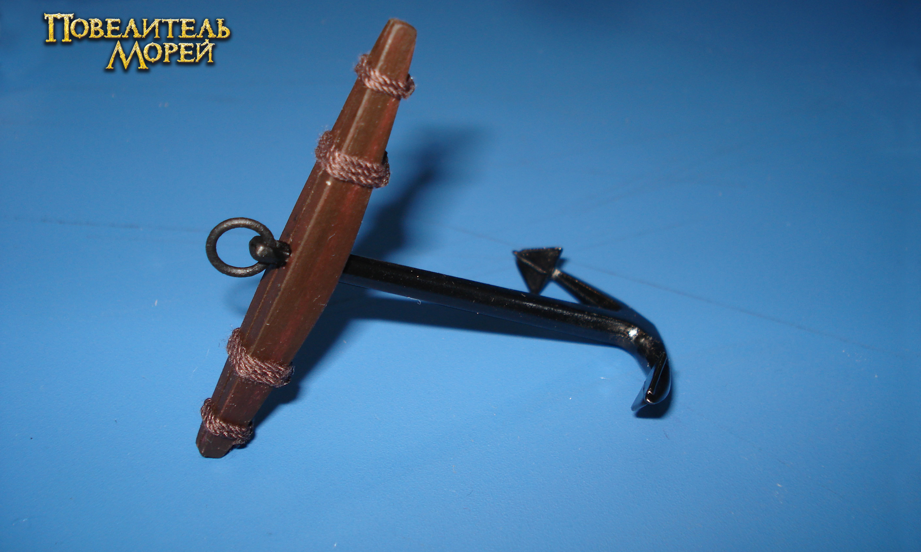

Красиво, аккуратно. но может стоит выходить на более высокий уровень и не следовать слепо указаниям партворка? Мы тут много обсуждали якорь.....

Новый уровень? :D Я сделал одну пушку и якорь... и уже на новый уровень?!
Ну время будет его и доделать и переделать и перекрасить/зачернить... Так что будет "Новый уровень" :D

Иногда стоит сразу брать более высокую планку))))

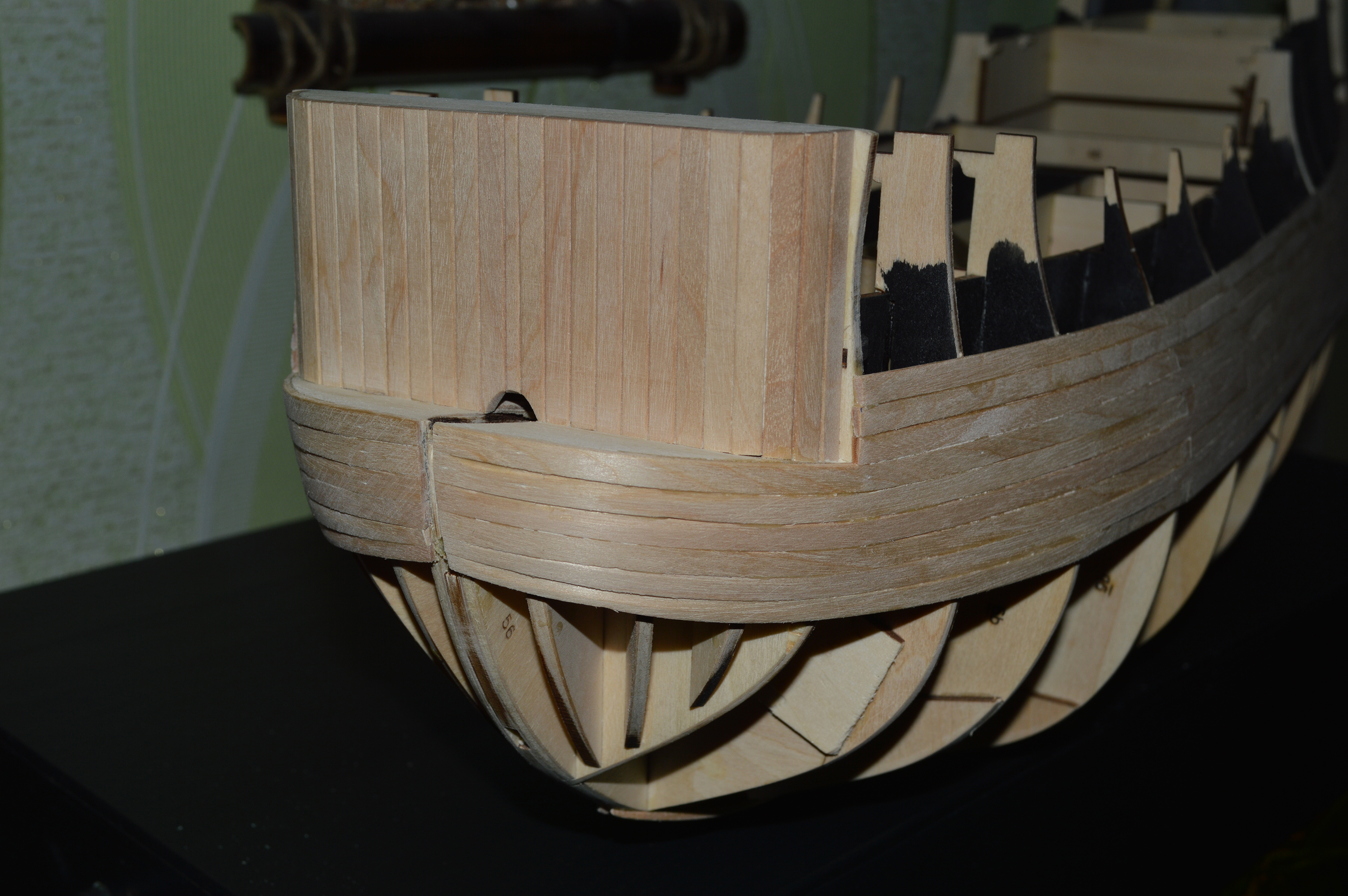

Вот результаты сборки до 21 номера журнала:

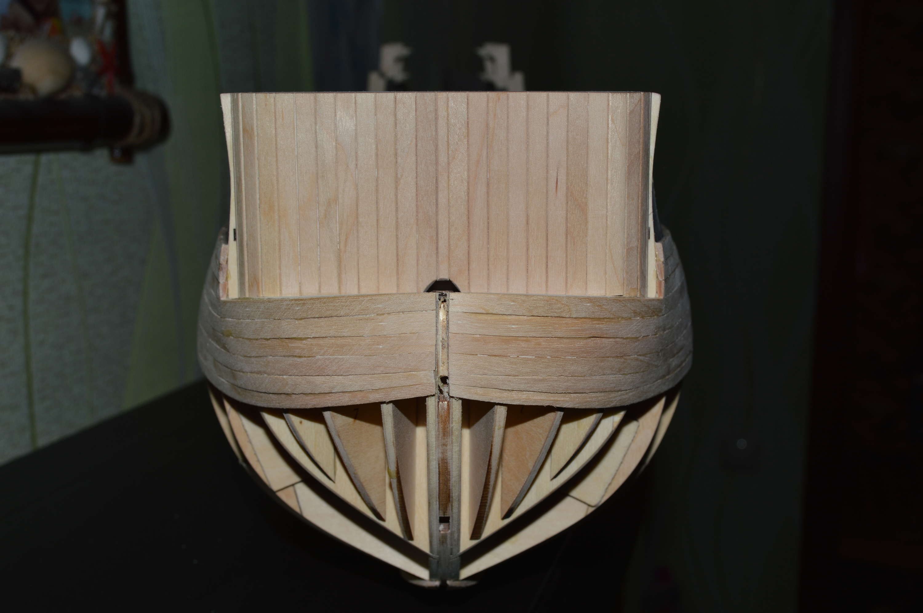

Ещё фото:
