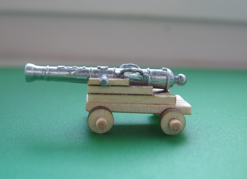

Redaktor писал(а):Хвостатые пушки - опять же, минимум не менять, но отрезать хвосты. Лафеты - не переделывать, но дорабатывать.
Просто отрезать хвост не выход, пушка получается коротенькая, дисгармоничная.
Вот кстати человек с Верфи переделал лафет из журнальных деталей, минимум доработок, а получилось симпатично.
https://www.shipmodeling.ru/phpbb/viewtopic.php?f=3&t=72667&start=135

Sniper писал(а):Просто отрезать хвост не выход, пушка получается коротенькая, дисгармоничная.
Касаемо "хвостатых". Сам думал про это. Честно говоря, весь цимус журанального варианта видится мне лишь в наличии гербов. Дульная часть не нравится вообще. 99.9% стволы я сделаю заново. Остается найти внятное изображение такого орудия (именно ствола), дабы он ни у кого не вызвал отторжения. Лафет... Думаю. Возможно оставлю двухколесный.
Переделка на верфи - неплоха, только не понял почему щеки станка параллельны. На реконструкции они явно раздвинуты. Наверное, следовало также поступить. Но это ладно. Ствол орудия. Совершенно верно замечено, что опять же дульная часть дурацкая. Может и тут придется новые стволы пилить. Потом посмотрю, подумаю.
