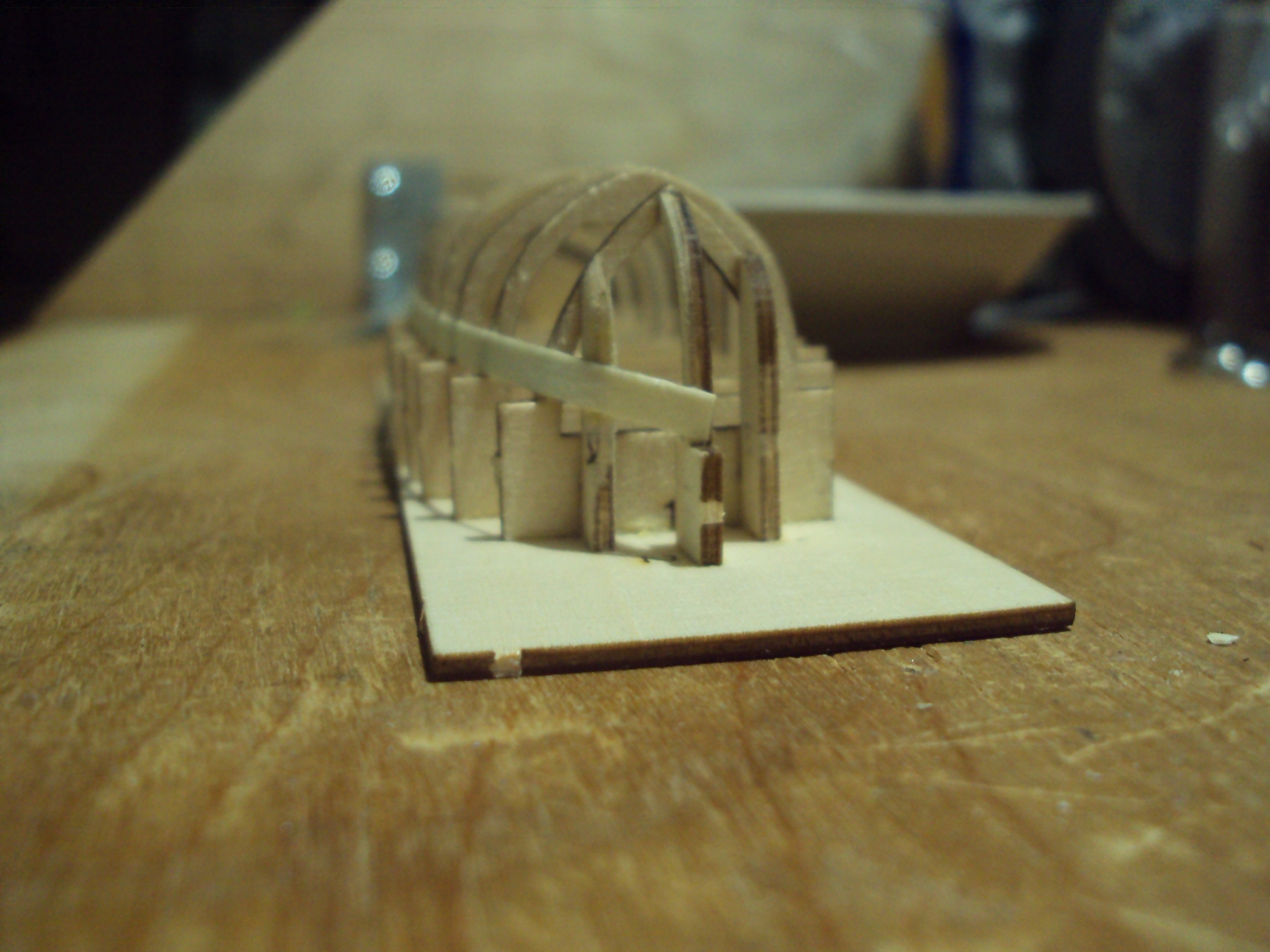

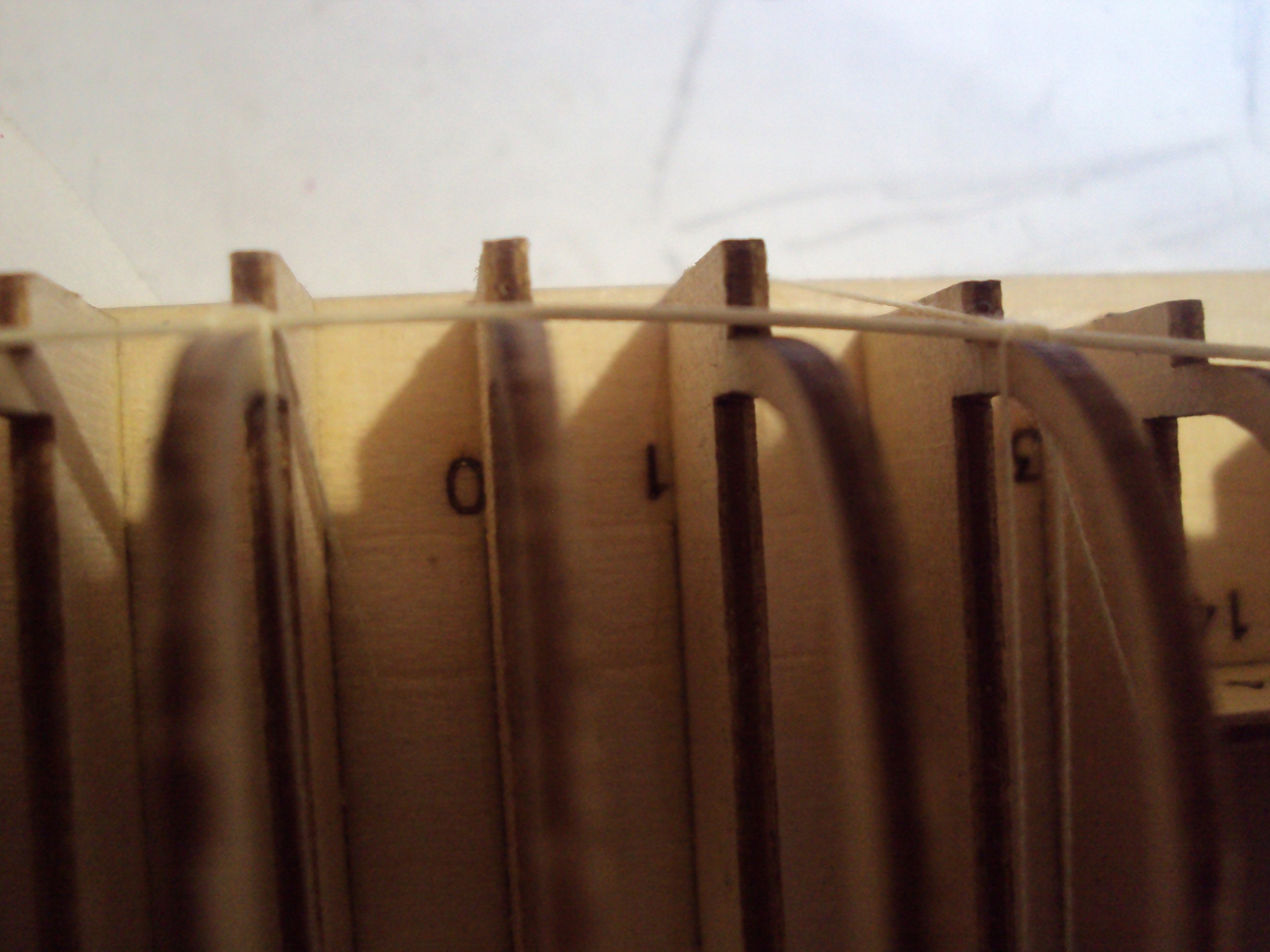

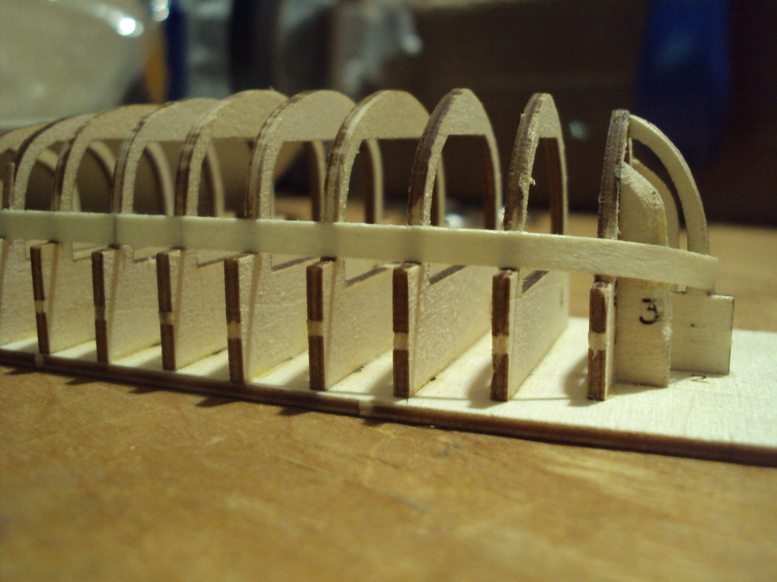

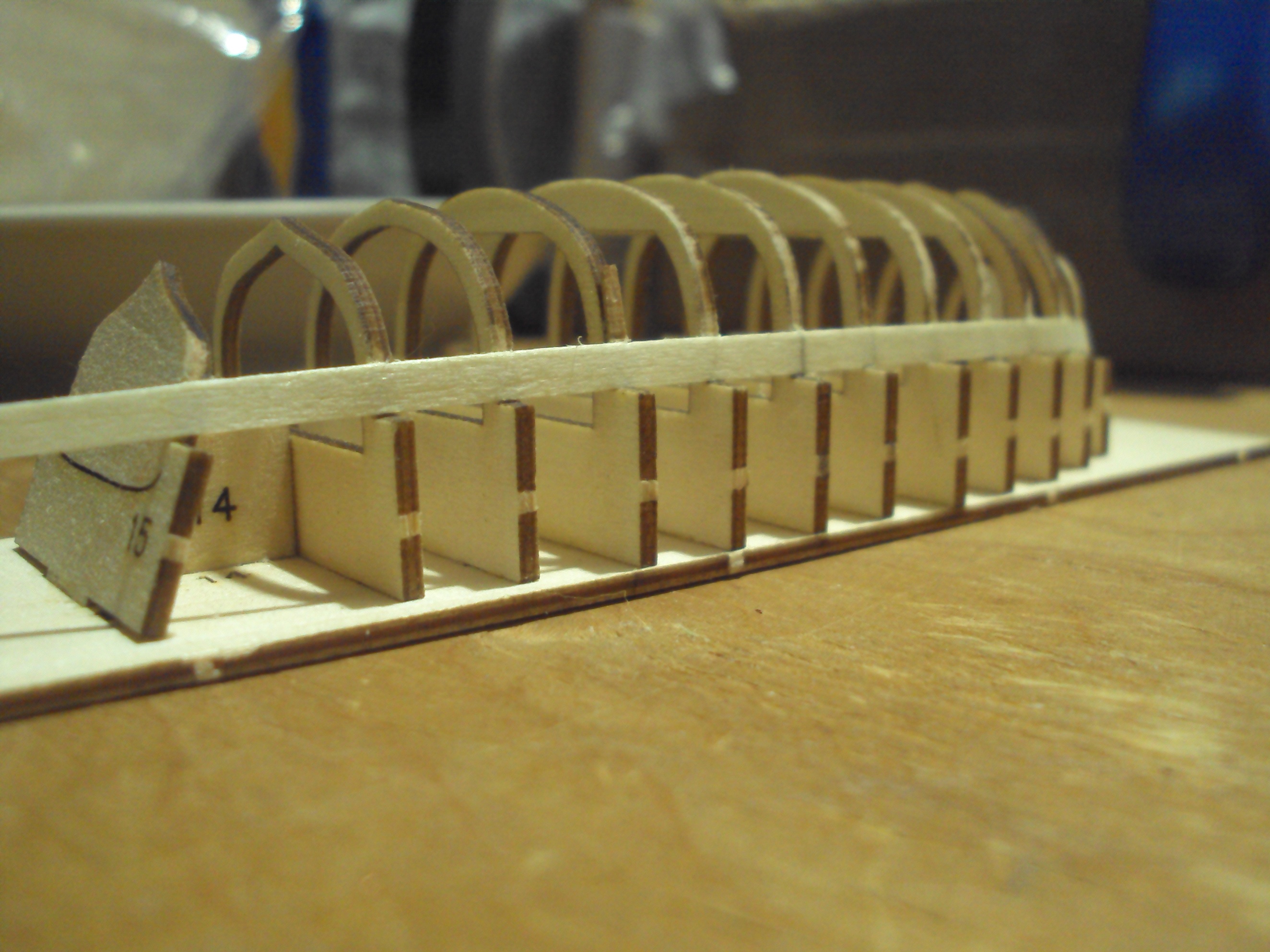

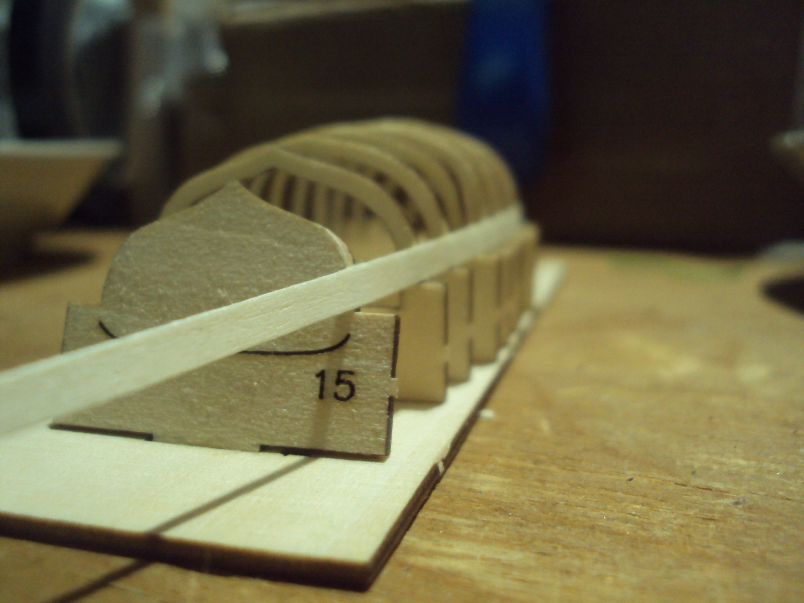

Сообщение Владислав » 12 мар 2017, 20:14
Всем доброго.) Вчера собрал корпус шлюпки. Сегодня приступил к малковке. Результат на фото. На 11 шпангоуте провал, рейка не достаёт до шпангоута. Можно чуток побольше шоркнуть 10 шпангоут но думаю этого будет не достаточно. Придётся на 11 наклеивать шпон. Пойду думать.
Redaktor
Сообщения: 350
Сообщение Redaktor » 12 мар 2017, 20:51
Привет! ИМХО и 10 подработать и на 11 шпон подклеить придется по кромке шпангоута. Вообще, досадная хрень... но не критичная. Можно шпон и не подклеивать. Там щель примерно 0.3 мм. ПВА проклеить....

Сообщение Sniper » 13 мар 2017, 11:02
Правильно ли сделал малковку легко понять, у Вас не должен на носовых и кормовых шпангоутах остаться темный нагар от лазера, если только полоска по ближайшей к центру кромке. Как делать в инструкции показано - шкурником от носа до кормы длинным движением. Не расстраивайтесь, поправить можно!
