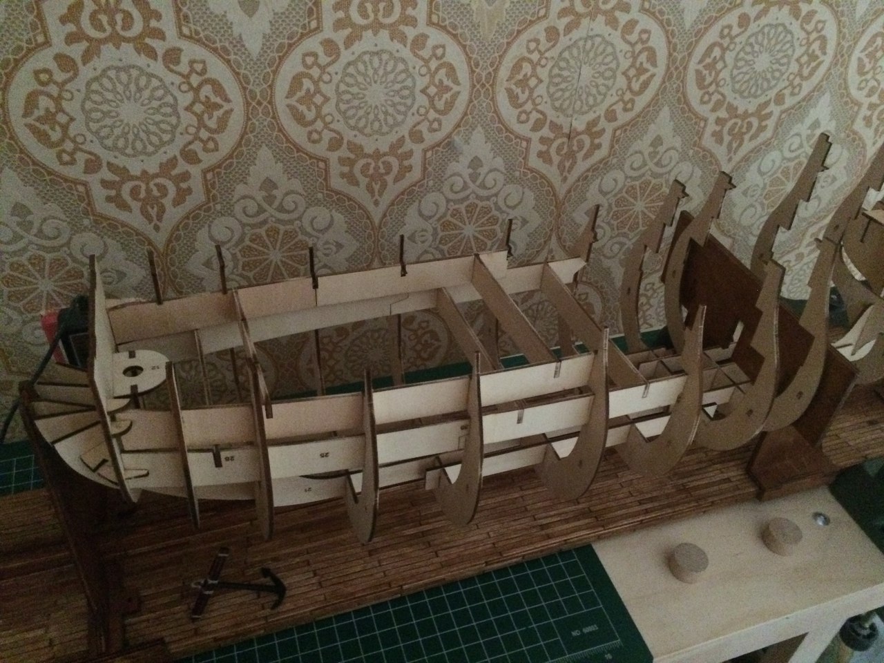

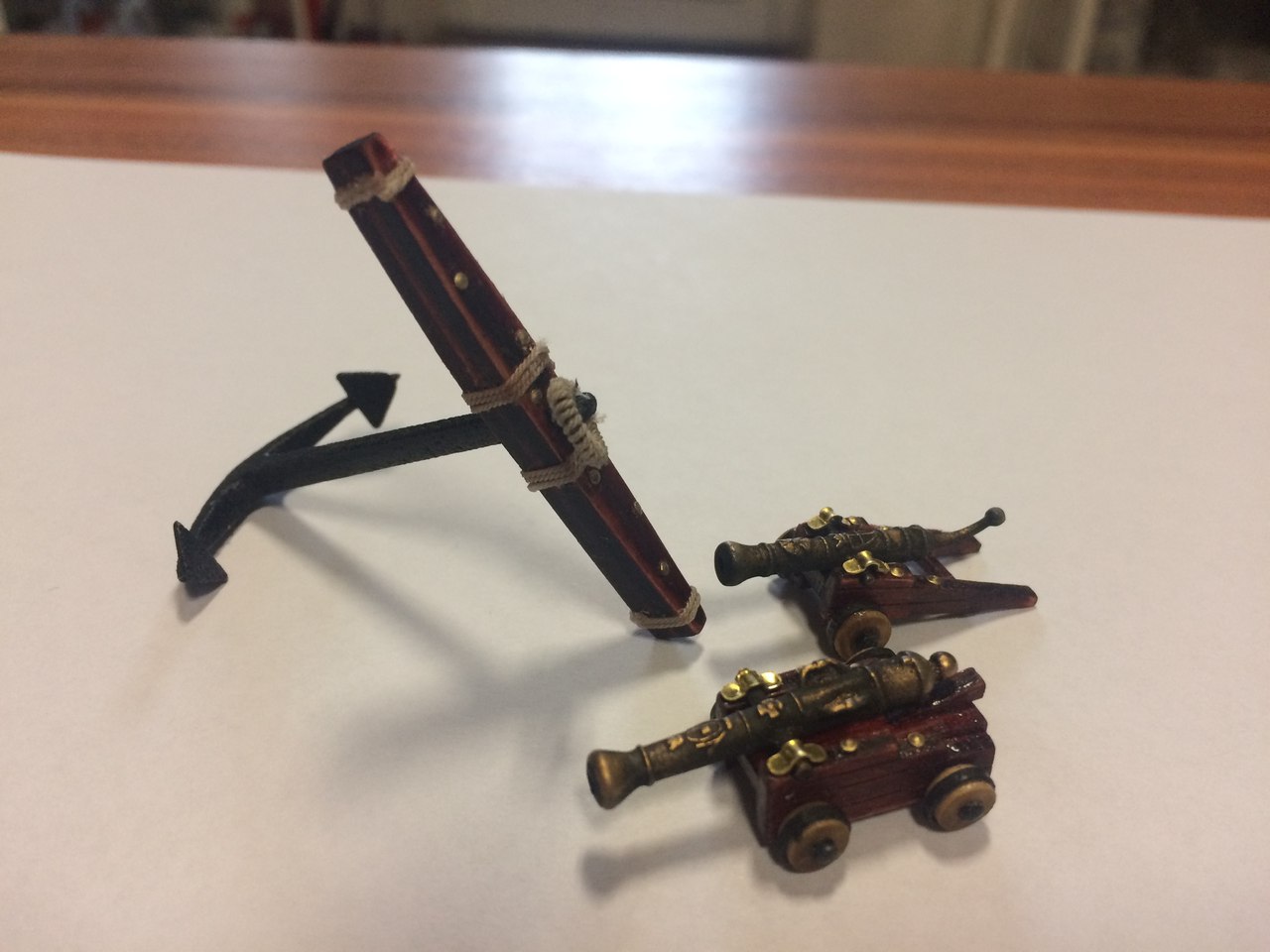

Добрый день Уважаемые форумчане. Разрешите Вам представить свой обзор начало сборки модели "Повелитель Морей"
Прошу сразу Вас сильно не критиковать начинающего в судомоделиста .

И еще одно фото )))
Redaktor
Сообщения: 350
Re: Обзор сборки модели "Повелитель морей" от ostwest17
Сообщение Redaktor » 11 апр 2017, 11:26
Привет! Не ну красив, чё!!!!))))) Только гвозди/нагели в шток якоря не с того места вбиты!))))
Тонировка пушек понравилась!
Тенно хейка банзай!
deman
Сообщения: 179
Поблагодарили: 89 раз
Сообщение deman » 11 апр 2017, 11:50
Да чего критиковать-то... Нормально всё пока... А на колеса пушек резиновые ободья надели что ли? ;) Да, гвоздики в якорной деревяшке с не с той стороны...

Redaktor писал(а):Привет! Не ну красив, чё!!!!))))) Только гвозди/нагели в шток якоря не с того места вбиты!))))
Вот блин "Семен Семенович " ,,,, БЛАГОДАРЮ за подсказку . Переделаю обязательно косяк :D

deman писал(а):Да чего критиковать-то... Нормально всё пока... А на колеса пушек резиновые ободья надели что ли? ;) Да, гвоздики в якорной деревяшке с не с той стороны...
Металлическая полосочка , не резиновая

ostwest17 писал(а):Металлическая полосочка , не резиновая
Лишнее всё это... Не было её. Всю палубу поцарапает.

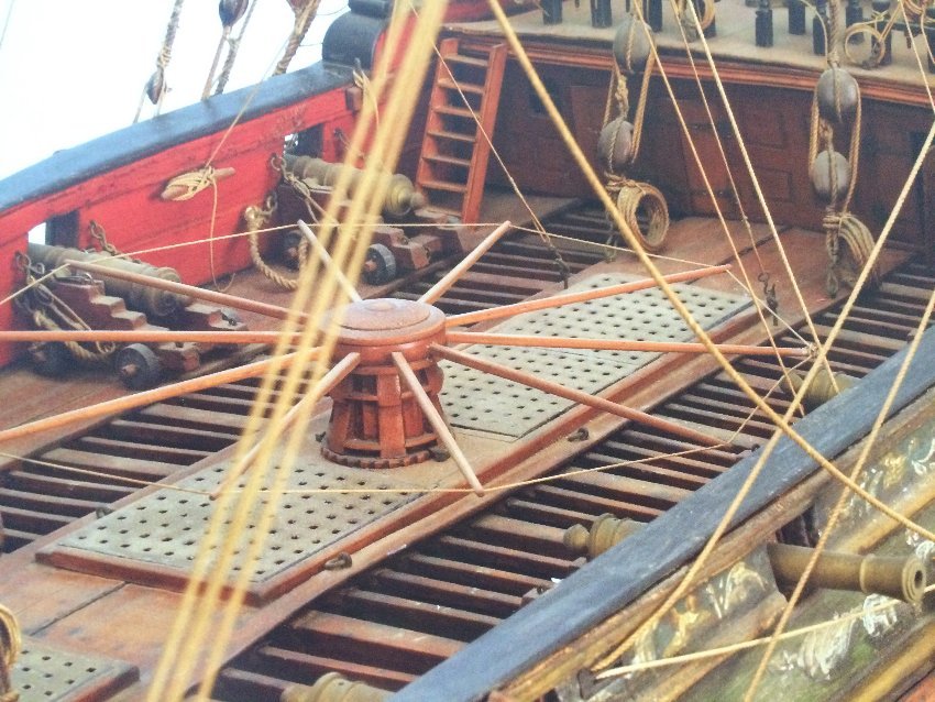

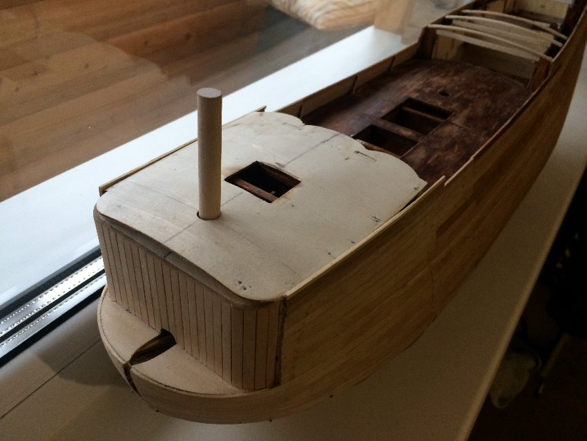

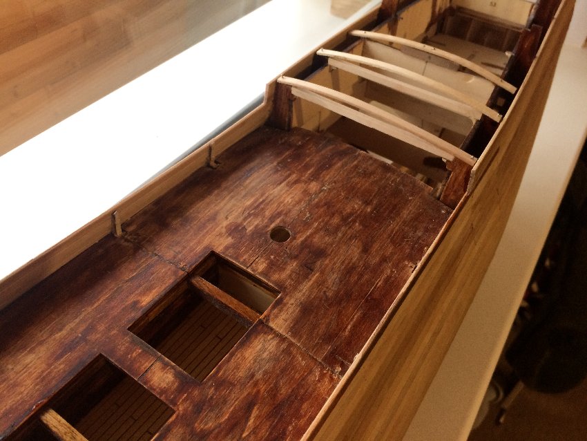

Добрый день Уважаемые коллеги корабелы :) Давно не участвовал в обсуждении , но систематически слежу за обсуждениями. Вот решился все таки присоединиться ,уж очень много вопрос возникает по данной модели.
Как уже ранее было замечено нужно освобождать место под шпиль , который вообще в данном наборе не предусмотрен ??? Пришлось высвобождать под него место и делать прорез в основании фанеры. К нашему масштабу ,какого размера (высота, диаметр ) должен быть шпиль?
Приведу несколько фото с книги. Прошу прощения за качество , фотографии сняты с книги. Вашему вниманию предоставлена модель корабля 1 ранга Britannia 1682/1700 в принципе нашей рассматриваемой эпохи судостроения.

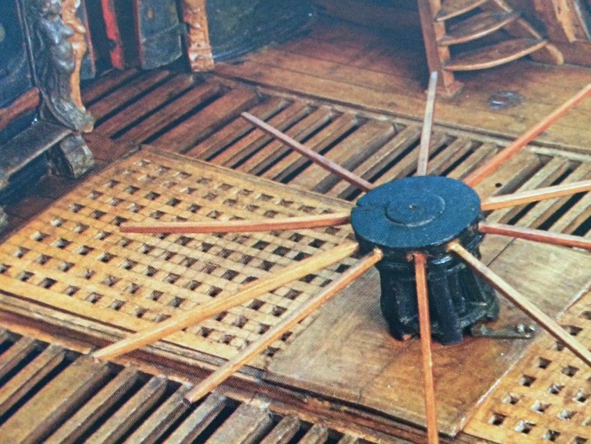

Re: Повелитель морей от ostwest17
Сообщение Олег Валентинович » 15 ноя 2017, 09:49

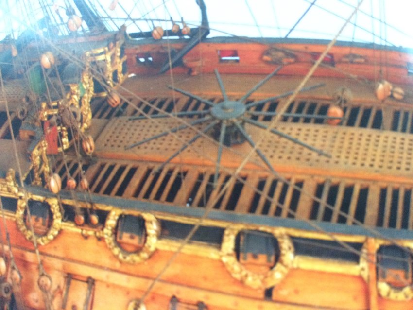

Еще фото
модель
модель
модель

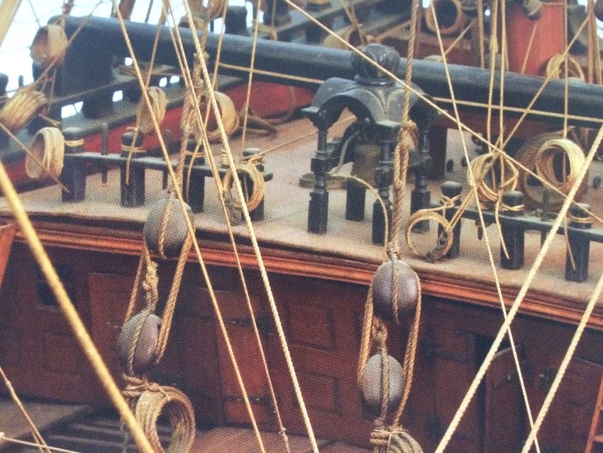

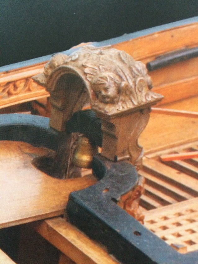

Сообщение Олег Валентинович » 15 ноя 2017, 09:52

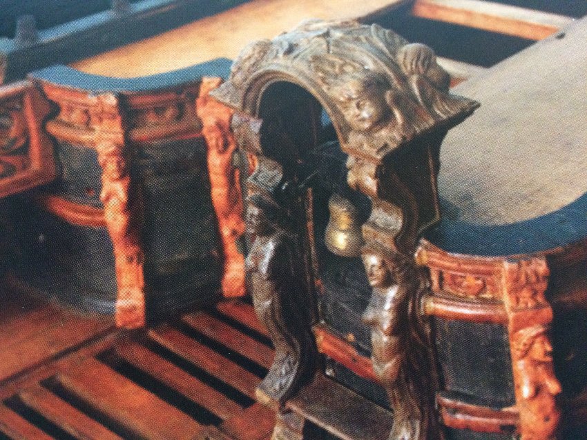

Также добавлю фото с расположением колокола :)
колокол
колокол
колокол

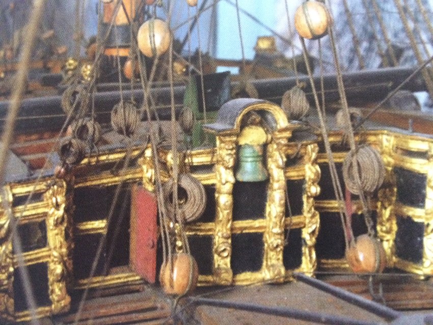

Сообщение Олег Валентинович » 15 ноя 2017, 09:58
Еще пример по расположению колокола St.George. 1701
St. George
St.George
Сообщение Олег Валентинович » 15 ноя 2017, 10:08
Не опознанная модель Английского корабля второго ранга 1715/1725

ostwest17 писал(а): ↑15 ноя 2017, 09:49 Еще фото
С погибью перебор. ИМХО.
С уважением. Александр
Сообщение Олег Валентинович » 15 ноя 2017, 10:43
Будем исправлять !!!! Спасибо за подсказку :)

Сообщение AZET » 15 ноя 2017, 11:27
Sharik писал(а): ↑15 ноя 2017, 10:29
Присоединяюсь. У нас около 3мм

Сообщение Олег Валентинович » 15 ноя 2017, 11:51
AZET писал(а): ↑15 ноя 2017, 11:27
Исправим!!!
Какой шпиль масштабом применять???
Лучше всего такой же как и модель.
Сообщение AZET » 15 ноя 2017, 17:23
Шпиль должен быть примерно 90 - 100см.(здесь источники рознятся), примените к восемьдесят четвёртому масштабу(у нас примерно такой), получите нужную высоту на модели. Не забудьте что, вымбовки должны быть чуть скошены вниз, по отношению к горизонту.

AZET писал(а): ↑15 ноя 2017, 17:23 Шпиль должен быть примерно 90 - 100см.(здесь источники рознятся), примените к восемьдесят четвёртому масштабу(у нас примерно такой), получите нужную высоту на модели. Не забудьте что, вымбовки должны быть чуть скошены вниз, по отношению к горизонту.
Добрый день Уважаемый коллега !!!!! Я наверное не корректно написал... я имел виду шпиль корабельный для подъема якоря. Сколько должна быть его высота и диаметр ?
Да вроде Вам про него и сказали.. Вымбовки примерно на уровне груди среднего матроса. Это около метра, чуть меньше. Ну и зная масштаб, можно посчитать в миллиметрах, в том числе и диаметр исходя из пропорций.
