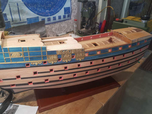

Сообщение Олег Валентинович » 03 июл 2023, 13:50

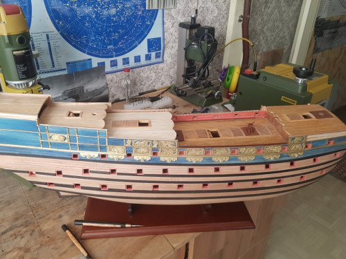

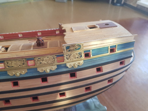

Добрый день ! Что сделано, учусь ))

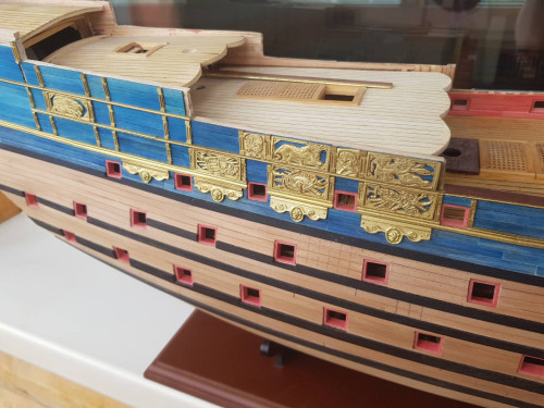

Re: Повелитель морей от ostwest17
еще
Сообщение Алексей Владиславович Пономарёв » 03 июл 2023, 21:57
Шикарно получается

Сообщение Олег Валентинович » 06 июл 2023, 12:42

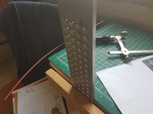

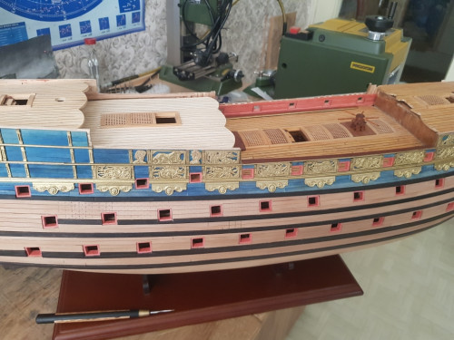

Параллельно делаю гвоздевание обшивки корпуса корабля. Материал "розовая" груша ,не такая ломкая !
Протяжка заготовки через фильерную доску, нужно выйти на размер нагеля 0,6 мм

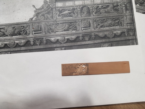

Сообщение Олег Валентинович » 10 июл 2023, 08:20
Добрый день Сергей Николаевич . Я за основу изготовления декора взял эскизы с этой картины. С левым бортом модели также есть варианты . Максимально хочется сделать модель приближенную к истории на сколько это возможно.

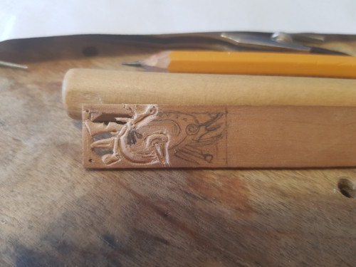

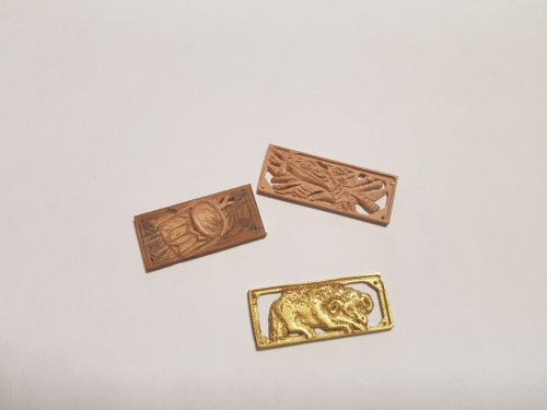

Сообщение Олег Валентинович » 10 июл 2023, 08:32
Этапы работы резки декора :
Последний раз редактировалось Олег Валентинович 10 июл 2023, 13:32, всего редактировалось 1 раз.

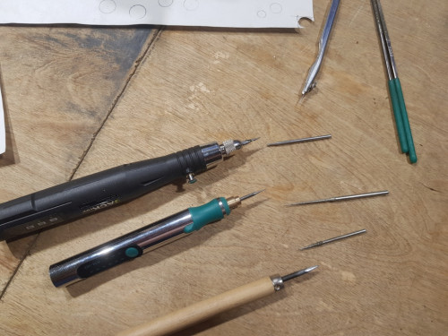

Сообщение Олег Валентинович » 10 июл 2023, 08:41

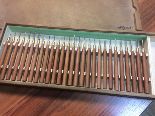

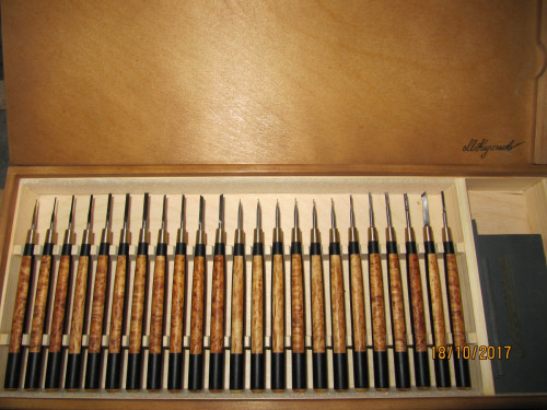

Основной инструмент которомым я работаю . Был приобретен у уважаемого Михаила Кирсанова!

Сообщение Олег Валентинович » 10 июл 2023, 08:43

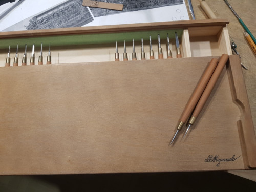

Дополнительный инструмент (китайские маломощные бор-машинки)

Олег Валентинович писал(а): 10 июл 2023, 08:41 Основной инструмент которомым я работаю . Был приобретен у уважаемого Михаила Кирсанова!
Здравствуйте Олег Валентинович!
Мда! Я поклонник хорошего инструмента. Но здесь благоговейно умолкаю и снимаю шляпу! Да, такой инструмент придется отрабатывать только шедеврами...
Еще один вопрос. Какую древесину используете для декора? Большое спасибо!

Добрый день Сергей Николаевич . Да, инструмент шикарный , без него ударятся в декор не смысла .
Материал груша )
Спасибо !

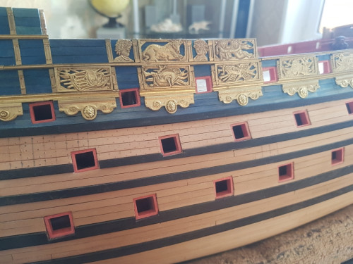

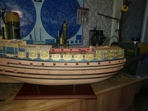

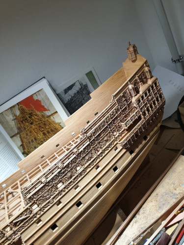

Сообщение Олег Валентинович » 07 ноя 2023, 08:45
Добрый день !
Продолжаю изготовления декора . Не все так просто , работа продвигается очень и очень медленно ! Много ,что не получается , ну раз уж начал надо идти дальше )
Сообщение Олег Валентинович » 07 ноя 2023, 08:46

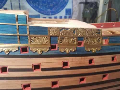

Еще

Сообщение керва » 07 ноя 2023, 10:07
Олег Валентинович писал(а): 07 ноя 2023, 08:45 - ну раз уж начал надо идти дальше )
- Очень впечатлен Олег Валентинович результатом вашего труда.
Представляю, какая мелкая и кропотливая работа. Но не расстраивайтесь о медленном продвижении строительства своей модели. В моём понимании любая модель должна жить если не вечно то по крайней мере достаточно долго, сохраняя тепло рук и мечту своего создателя... Ведь не только вы но и новое, молодое поколение обязательно будет любоваться результатом Вашего труда! Увы, в этом мире приходится платить сторицей за всё неординарное. За потраченное свободное время, за недоспанные ночи, за свою, пусть из детства взятую чуть, чуть мальчишескую Мечту... Большое Спасибо! Успеха Вам и конечно Здоровья!

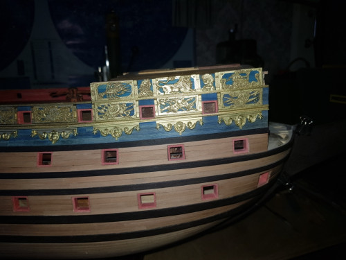

Сообщение Олег Валентинович » 09 апр 2024, 10:28
Добрый день уважаемые коллеги . Маленькими шажочками двигаюсь в постройке своей модели . Приходится ,что-то менять ,многое не получается переделываю (
Каждый раз изумляюсь вашему терпению. Чувствуется, что добавляется опыт в вашей работе в изготовлении самого декора. Это конечно Прекрасно! У меня к вам вопрос: Вы как то укрепляете тыльную сторону декоративной пластинки перед тем, как начинать её гравировку? Первые пластинки были практически монолитными, сейчас же они до изумления - ажурные, с множеством мелких просветов?!! По моему понятию - любая даже самая малая,микро трещина на дереве автоматически бракует всю работу над миниатюрой. Сколько нужно терпения, что бы заставить себя начинать уже пройденную работу заново!

Потихоньку набиваю руку в резке по дереву , первый вырезанный декор хоть весь переделывай , но я тогда точно не достою свою модель ) очень много брака и ошибок . Опыт приходит со временем . Тыльную сторону я не креплю, у меня полоска длиной 20 см пока длинная заготовка (материал дерева груша) прижимаю рукой , затем ее отрезаю когда готова и в станок . Чистовую, где-то прохожу с помощью фрезерного станка с использованием (фрез 0.5 мм, 0.4 мм ,0.3 мм )
