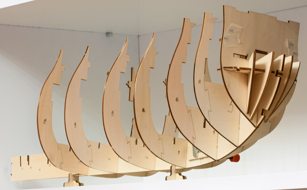

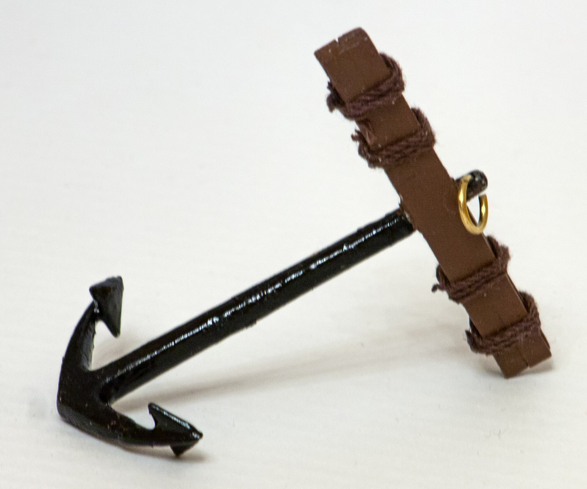

Так как приступил с опозданием, начну с публикации сборки того, что сделал из первых 5 номеров. Решил придерживаться версии, предлагаемой журналом, пока не так много опыта, чтобы воротить что-то свое. Собрал 2 пушки и якорь. Насчет корпуса - сначала собрал все по инструкции из первого номера, затем почитал на форуме, что пока лучше не спешить, а дождаться всех деталей и построить стапель. поэтому просто склеил шпангоуты и насадил их на киль, части киля временно сжал струбцинами. Просто чтобы посмотреть, как будет выглядеть.
Корпус
Якорь

Приветствую в рядах строителей корабля! Ну, что сказать - корпус как корпус (вернее начало сборки каркаса). А по остальному.... Шток якоря не заужен, обухи из веревок сделаны кое-как, само веретено - как будь-то смолой облили... По пушкам - ну то же быстренькая наспех журнально-кухонная сборка. Стволы - смолой политы, станки непрокрашены, скобы цапф как были в наборе - так и приляпали... Такое ощущение - что у Вас задача - быстрее собрать вложение журнала, выставить напоказ как есть и с чуйством выполненного долга ждать следующий номер. Посмотрите на работы Ваших соседей по ветке. И не надо никуда торопиться. Тогда будет всё как надо!!! ;)

deman писал(а):Приветствую в рядах строителей корабля! Ну, что сказать - корпус как корпус (вернее начало сборки каркаса). А по остальному.... Шток якоря не заужен, обухи из веревок сделаны кое-как, само веретено - как будь-то смолой облили... По пушкам - ну то же быстренькая наспех журнально-кухонная сборка. Стволы - смолой политы, станки непрокрашены, скобы цапф как были в наборе - так и приляпали... Такое ощущение - что у Вас задача - быстрее собрать вложение журнала, выставить напоказ как есть и с чуйством выполненного долга ждать следующий номер. Посмотрите на работы Ваших соседей по ветке. И не надо никуда торопиться. Тогда будет всё как надо!!!
В целом понял. что значит "политы смолой" и как следовало бы сделать? В моем распоряжении грунтовка и краски Tamiya и кисточки

deman писал(а): Шток якоря не заужен, обухи из веревок сделаны кое-как, само веретено - как будь-то смолой облили... По пушкам - ну то же быстренькая наспех журнально-кухонная сборка. Стволы - смолой политы, станки непрокрашены, скобы цапф как были в наборе - так и приляпали...
да ну что Вы на человека накинулись?))) Он демонстрирует нам то самое Музейное качество, обещанное уважаемым издательством, следуя его рекомендациям по сборке :mrgreen: :mrgreen: :mrgreen:
Мирон! не спеши! Почитай сначала форум, потом уж собирай! тут я с уважаемым deman полностью согласен!!!

По фотографии видно, что краска придает глянцевый блеск, если только детали не были покрыты глянцевым лаком. Если краска придает блеск, то нужно сменить фирму производителя. Лучше сначала все красящие вещества наносить на любой другой кусок дерева, металла, бумаги и т.д., чтобы посмотреть на результат после применения.
Думаю, что здесь есть выход, можно зачистить все детали абразивной шкуркой и заново покрыть краской. И, возможно, поменять производителя красок.

Поставьте табу на глянцевые краски, только матовые или полуматовые, а так в целом все нормально, в рамках патворка.

Мирон писал(а):В целом понял. что значит "политы смолой" и как следовало бы сделать? В моем распоряжении грунтовка и краски Tamiya и кисточки
если есть доступ к Tamiya, берите XF они матовые, акриловые - кистью лучше ложатся. ну и разбавляйте перед употреблением - 1 к 2 смело, можно и пожиже, но тут уже надо смотреть по месту.

Мирон писал(а):В моем распоряжении грунтовка и краски Tamiya и кисточки
Ну если всё настолько печально, то попробуйте обработать очень мелкой шкуркой орудие. Блеск уйдёт, но на настоящую всё равно не будет похоже. Если чуть подороже, то можно покрыть матовым лаком.
Вообще красить чёрным - плохая идея. Попробуйте краску Акан, например, конкретно "66036 Тёмная бронза". Стоит дёшево, а цвет будет куда как точнее.
