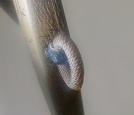

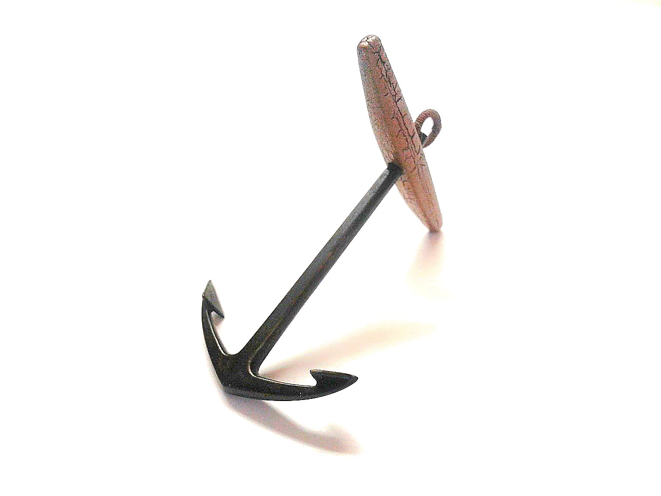

Приветствую,коллеги... вот тоже решил присоединиться к вашей компании
Силовой каркас, пока всех частей не будет,собирать не буду;заимусь пока что якорями и пушками
Начну с якоря: шток в принципе нужно конечно менять на дерево,но попробовал помучать фанеру,покрасил и немного пошаманил,будто краска начала отваливаться.получилось вроде ничего,мне понравилось... теперь надо наверно и сам якорь подмазать или так оставить? пока не решил

А зачем вообще делать корабль старым, с облезшей краской, с рваными парусами... и т.д. как будто он сохранился до наших дней ещё с 17 века?!?!? Хотя кому как нравится...
Я же хочу сделать корабль в том виде, как будто он только что спущен на воду, во всей его красе!!!
Да, и ещё... теперь увеличьте в масштабе эти самые трещины краски... Представляете какие будут эти самые трещины в натуральную величину?!?!?

Ну,на вкус и цвет товарищей нет... кому как нравится
Не клепать же одинаковые корабли как на китайском конвейере,у меня вот будет такой... старый
За комментарий спасибо

В спортивном моделизме принято, чтобы пароход выглядел, как новый. Но мы ведь строим для себя, поэтому все варианты приемлемы. Мне нравится. Можно в связи с этим сослаться на Ждана, ведь таких пароходов не существовало, а душу греет. Все выше написанное сугубо мое неправильное мнение.

Вот и я о том же!!! Кому как нравится!
Интересно будет смотреть тему, если всё будет в этом стиле "под старину"

Как Вы клетневали рым? Выглядит замечательно! По краске с трещинами момент конечно спорный, но идея интересная, буду наблюдать.

Присоединяюсь. Клетневка - зе бест. Поделитесь?

Так там ничего особенного и нет:намотал канатик трехпрядный, один конец закрепил на рыме суперклеем и виток за витком накидывал... потом чуть-чуть масляной краской капнул, чтобы пряди выделить

Вот! Все таки канат, а не нитка! и масло - это интересно! Спасибо!

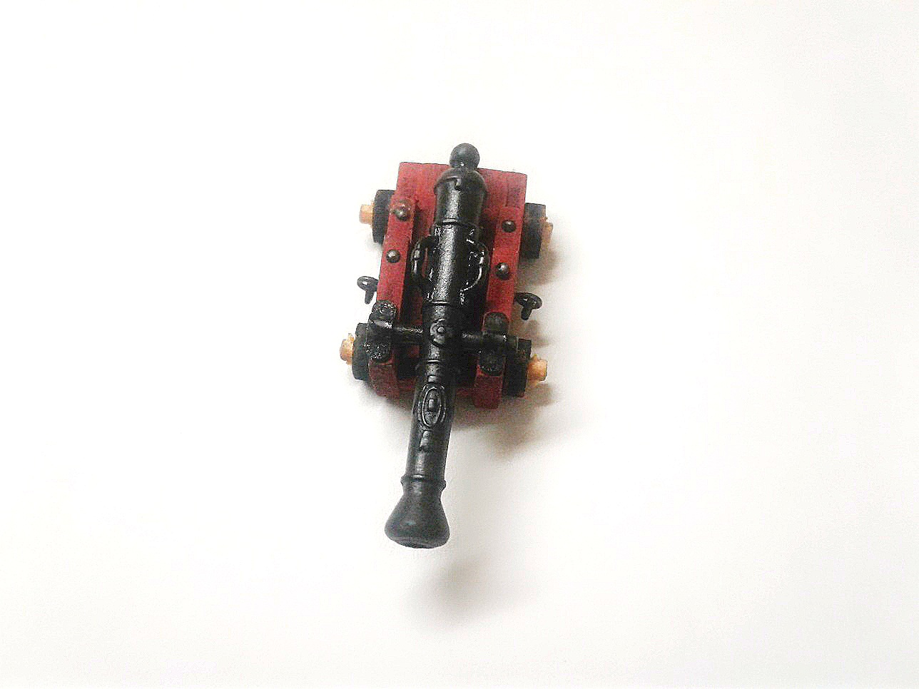

Идём дальше... опытный образец пушки,которая без хвоста)))
Зачернил.многие здесь советуют затем пройтись сухой кистью,надо будет попробовать...
Лафет из набора,покрасил серо-красной краской,где-то читал,что цвет должен быть тусклым, а не ярким.вроде это даже не краска,а пропитка какая-то
Немного доработал лафет,сделал подобие стяжных болтов,клинья в осях.рымы под блоки сделал из медной жилки вместо латунных, те уж больно толстые
Получилось вот как-то так

Приветствую! Цвет у станка мне понравился!!!

Raiden писал(а):Идём дальше... опытный образец пушки,которая без хвоста)))
Нормально вглядит, цвет хороший, конечно не такой "старый" как на штоке якоря
1) Рым должен быть меньше кольца, а у Вас получилось наоборот. Если получиться, поменяйте им размеры на следующих пушках.
2) Черная краска на ободе колеса впиталась в фанеру и это заметно на боковой части. Для того, чтобы это не происходило, перед краской покройте обод грунтовкой или лаком, чтобы закрыть поры дерева. Я наносил на обод шеллак для этой цели.

Re: "Повелитель" от raiden
С рымом понятно.думаю вместо них попробовать черненые рыболовные крючки, там колечки аккуратные, да и по размеру подходят... рым с кольцом-под брюк, а под орудийные тали стоит ли рым делать?
Краску вначале не заметил,теперь вижу-буду исправлять...
P. S шток у якоря буду переделывать.будет дерево и масло

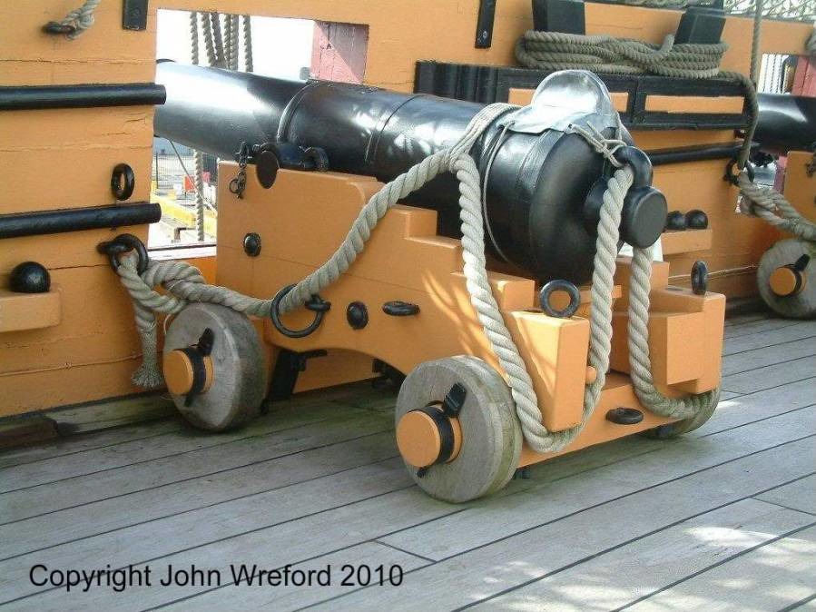

Брюк-толстый канат,проходящий через рымы с кольцами на боковых стенках лафета и заканчивается на рымах в пушечных портах. Предотвращает откат орудия при стрельбе

Raiden писал(а):Брюк-толстый канат,проходящий через рымы с кольцами на боковых стенках лафета и заканчивается на рымах в пушечных портах. Предотвращает откат орудия при стрельбе
Ограничивает откат
Sniper писал(а):Под брюк точно надо, без него никак, хотя вот журнал такое предлагает. Пока на форуме никто не нашел правильного решения. Сам вижу два варианта - только брюк, брюк + тали.
Без талей как то катать орудие в рукопашную это довольно жестко, хотя времена жестокие были

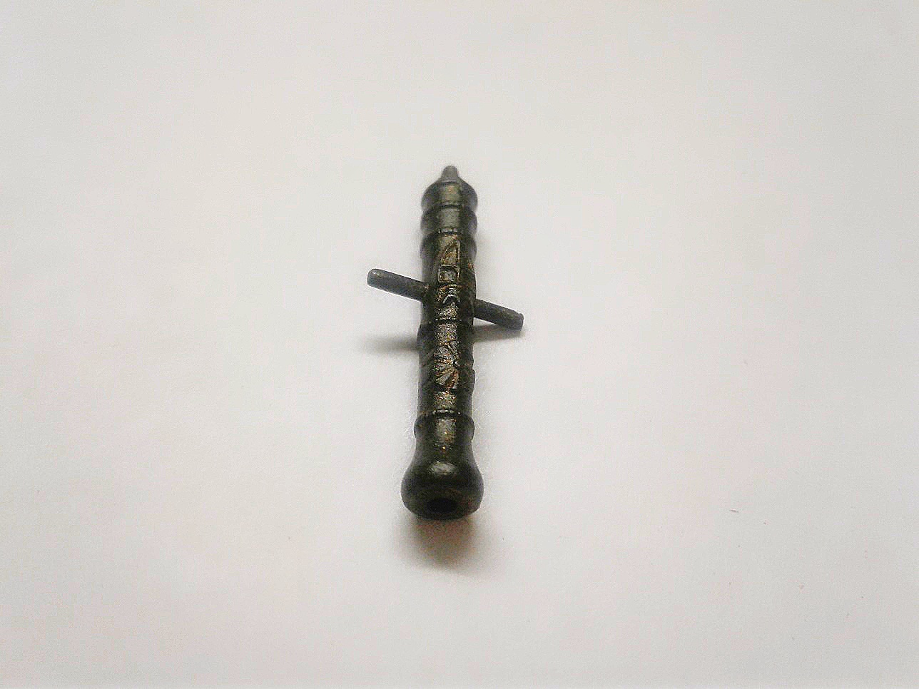

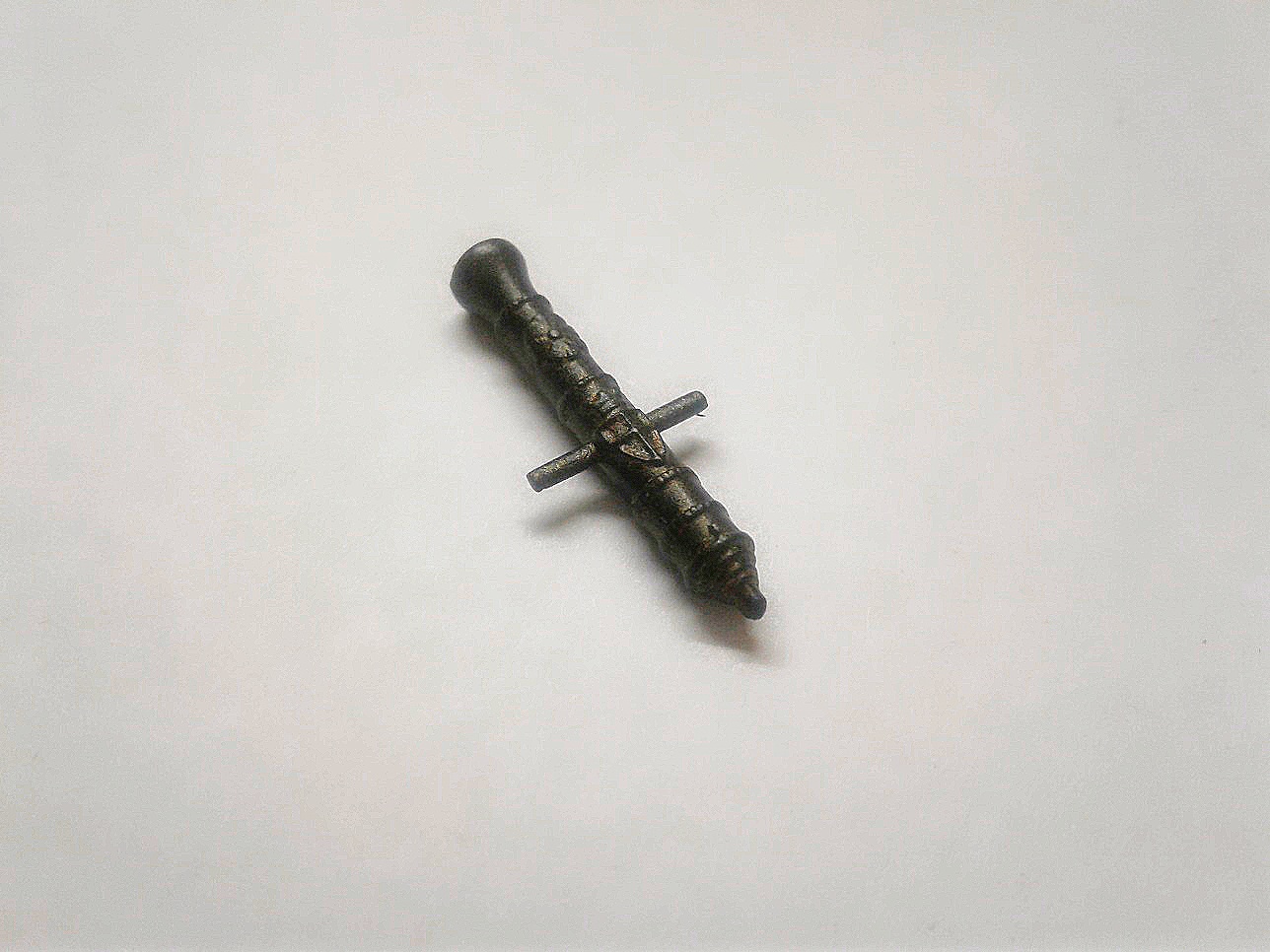

Продолжаю с орудиями
На очереди-хвостатая пушка.Вернее уже без хвоста,я от него избавился,может и неправильное решение,ну не нравится он мне и все тут... короче,отпилил я его
Зачернил,как обычно, хлорным железом.попробовал сухую кисть,совсем чуть-чуть
Теперь займусь лафетом о двух колесах-тут,наверное,ничего менять не буду, оставлю как есть

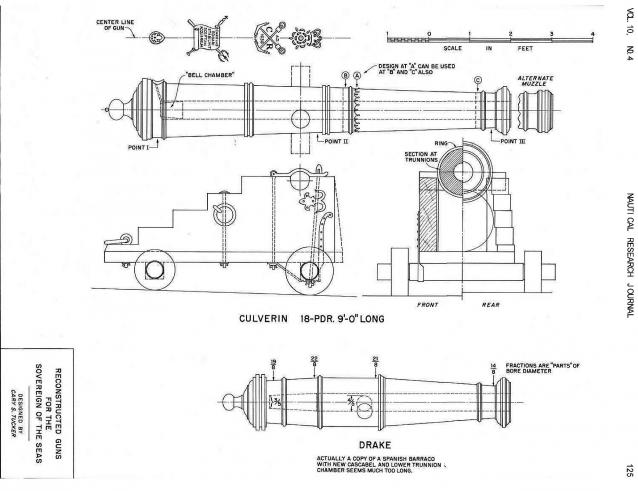

Raiden писал(а):На очереди-хвостатая пушка.Вернее уже без хвоста,я от него избавился,может и неправильное решение,ну не нравится он мне и все тут... короче,отпилил я его
Куцая какая то стала...
Этот самый шарик, который на конце ствола (не знаю как называется) обратно бы приделать...
А то купированная какая то стала пушка... Но в любом случае пушка уже придаст Вашей работе свою индивидуальность!

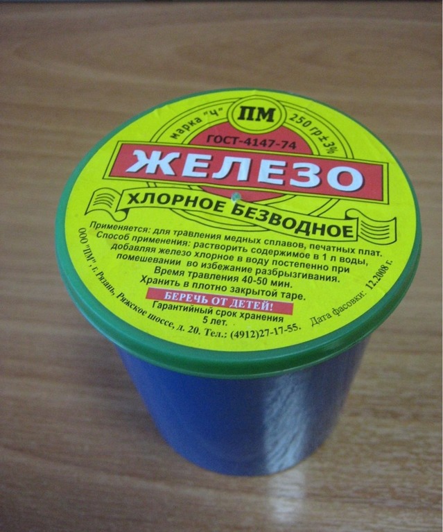

А где можно приобрести хлористое железо для чернения?
С Вашего позволения:

По мне так слишком большая,если бы раза в 2 поменьше...
Хлорное железо покупал в радио магазине года 2 назад,развел с водой 1:3,стоит в бутылке,каши не просит.но нужно именно хлорное,а не хлористое железо.хлористое это из другой оперы))) brass metal конечно лучше,но и стоит в 10 раз дороже

Мне нравятся ваши пушки, только должен добавить, что ствол орудия должен укладываться в свою постель. То есть расстояние между щеками орудийного станка должно быть минимальным. Патворк в раскладке - деталь Е4 - лафетная рама, дал эту раму - слишком широкую. Ну и соответственно сами цапфы не должны выходить за границы боковин - щек... Удачи Вам и Здоровья!
