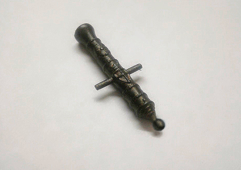

Raiden
Продолжаю с орудиями
На очереди-хвостатая пушка.Вернее уже без хвоста,я от него избавился,может и неправильное решение,ну не нравится он мне и все тут... короче,отпилил я его
Зачернил,как обычно, хлорным железом.попробовал сухую кисть,совсем чуть-чуть
Теперь займусь лафетом о двух колесах-тут,наверное,ничего менять не буду, оставлю как есть
Re: "Повелитель" от raiden
Добавлено: 16 фев 2017, 23:21
Raiden писал(а):На очереди-хвостатая пушка.Вернее уже без хвоста,я от него избавился,может и неправильное решение,ну не нравится он мне и все тут... короче,отпилил я его
Куцая какая то стала...
Этот самый шарик, который на конце ствола (не знаю как называется) обратно бы приделать...
А то купированная какая то стала пушка... Но в любом случае пушка уже придаст Вашей работе свою индивидуальность!
А где можно приобрести хлористое железо для чернения?
С Вашего позволения: ;) Ну это чисто моё мнение...
Добавлено: 17 фев 2017, 00:06
Raiden
По мне так слишком большая,если бы раза в 2 поменьше...
Хлорное железо покупал в радио магазине года 2 назад,развел с водой 1:3,стоит в бутылке,каши не просит.но нужно именно хлорное,а не хлористое железо.хлористое это из другой оперы))) brass metal конечно лучше,но и стоит в 10 раз дороже
