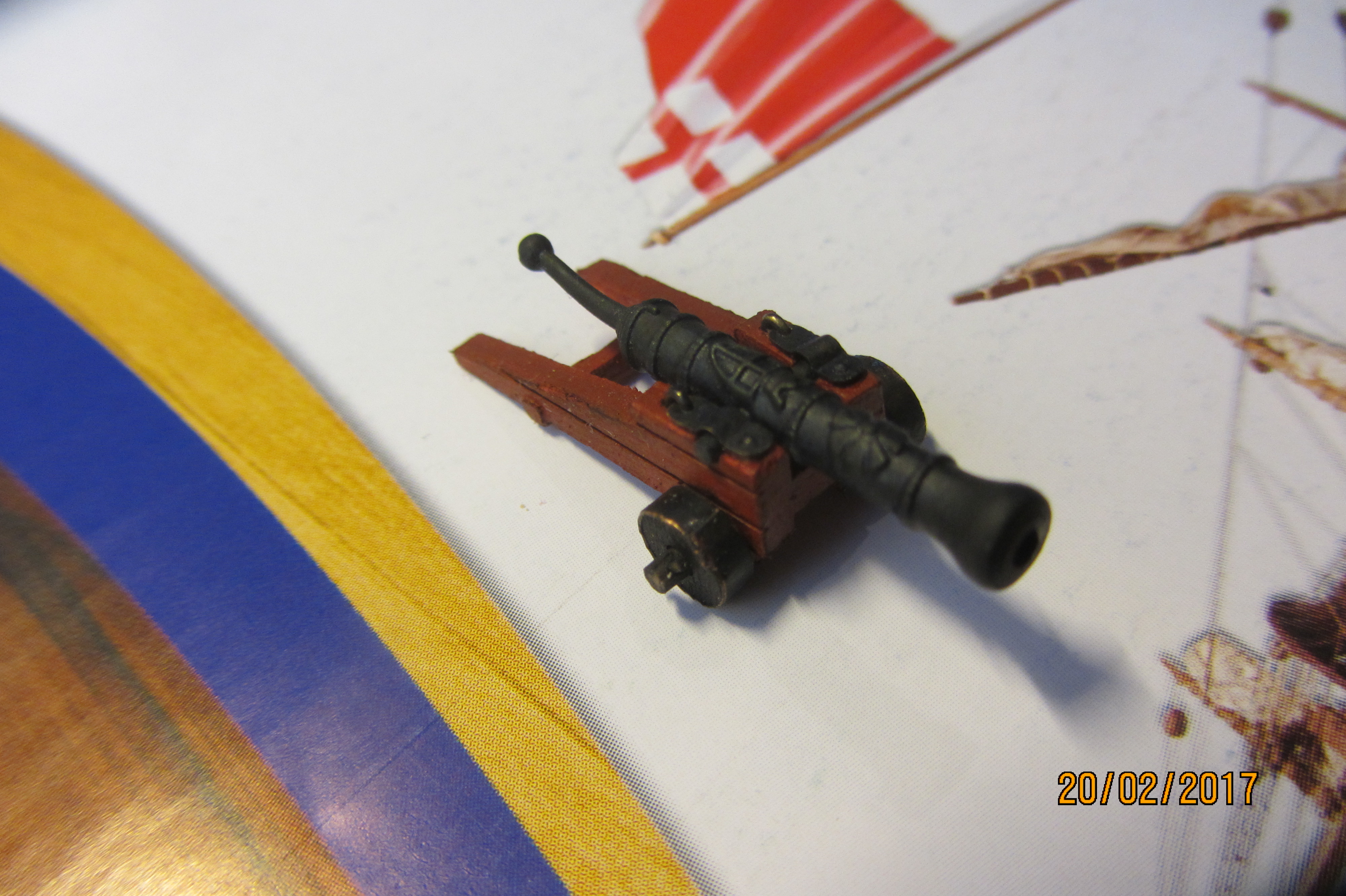

Первая пушка готова, возможно еще попробую бронзой пройтись слегка по стволу.

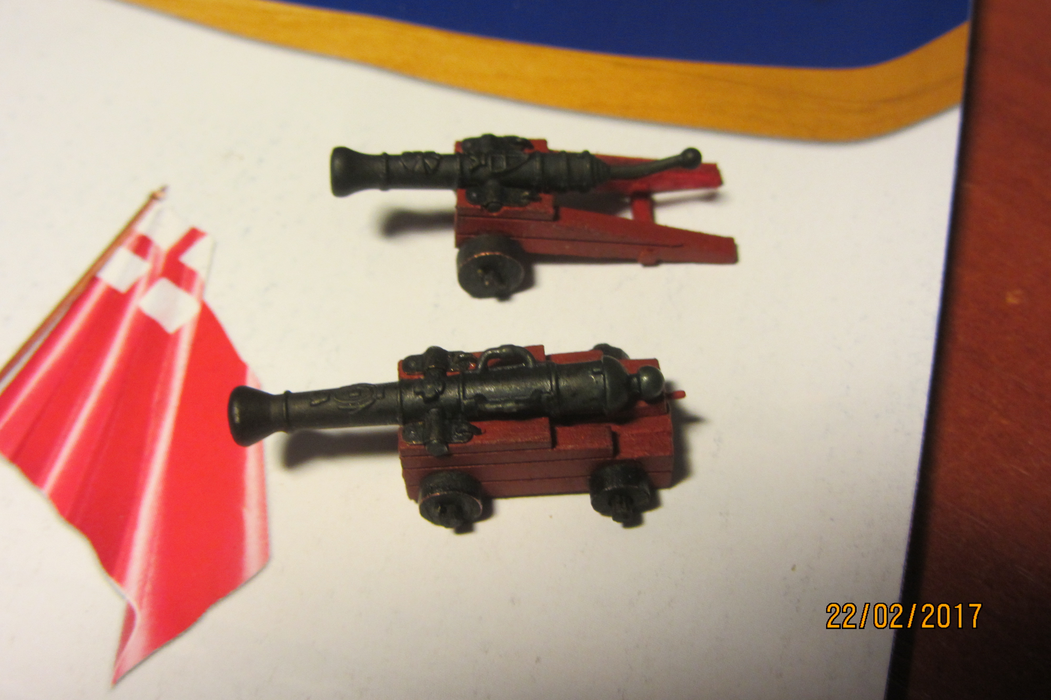

Re: Sovereign of the Seas от SerBruev
Сообщение SerBruev » 22 фев 2017, 12:22

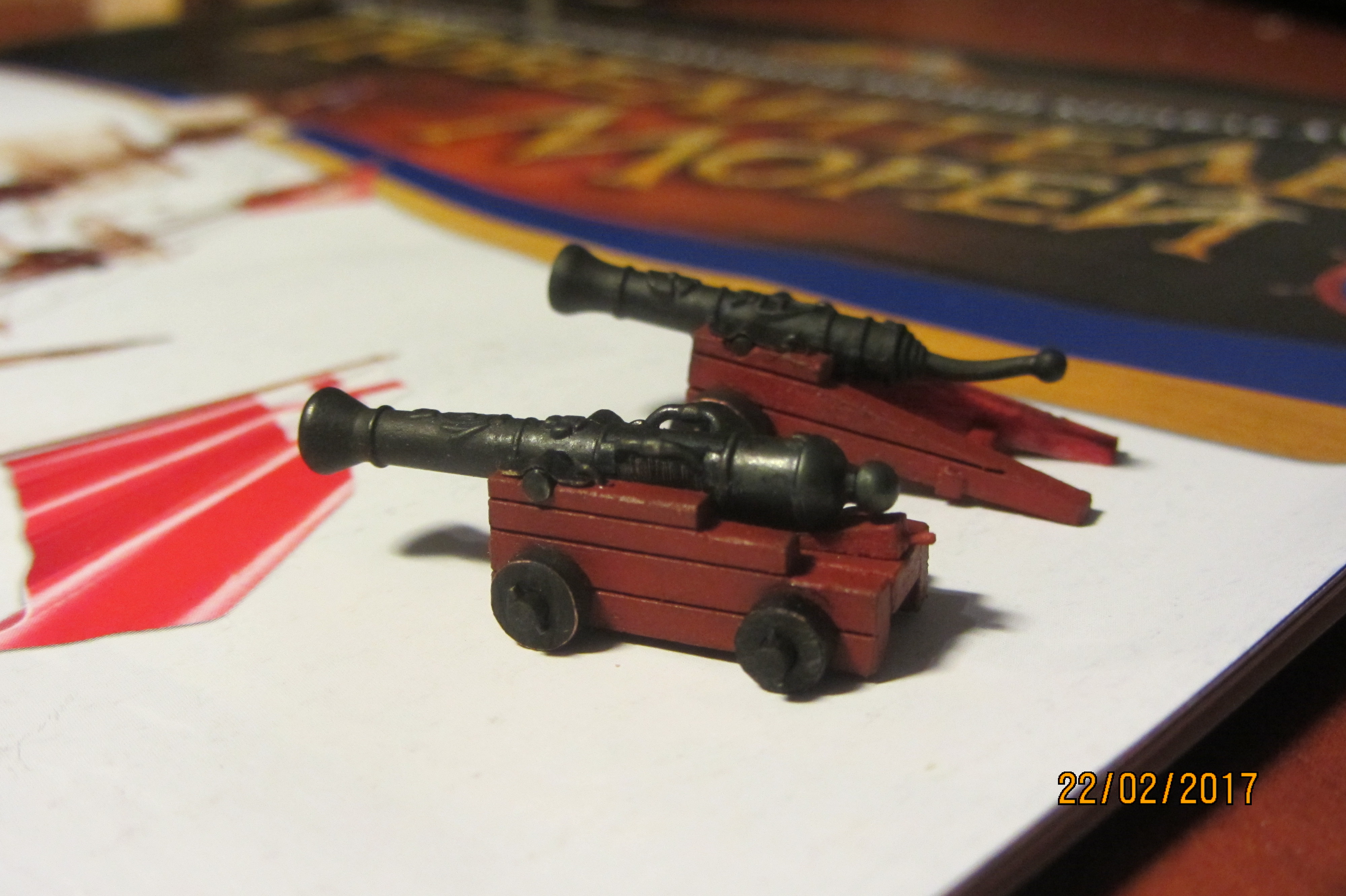

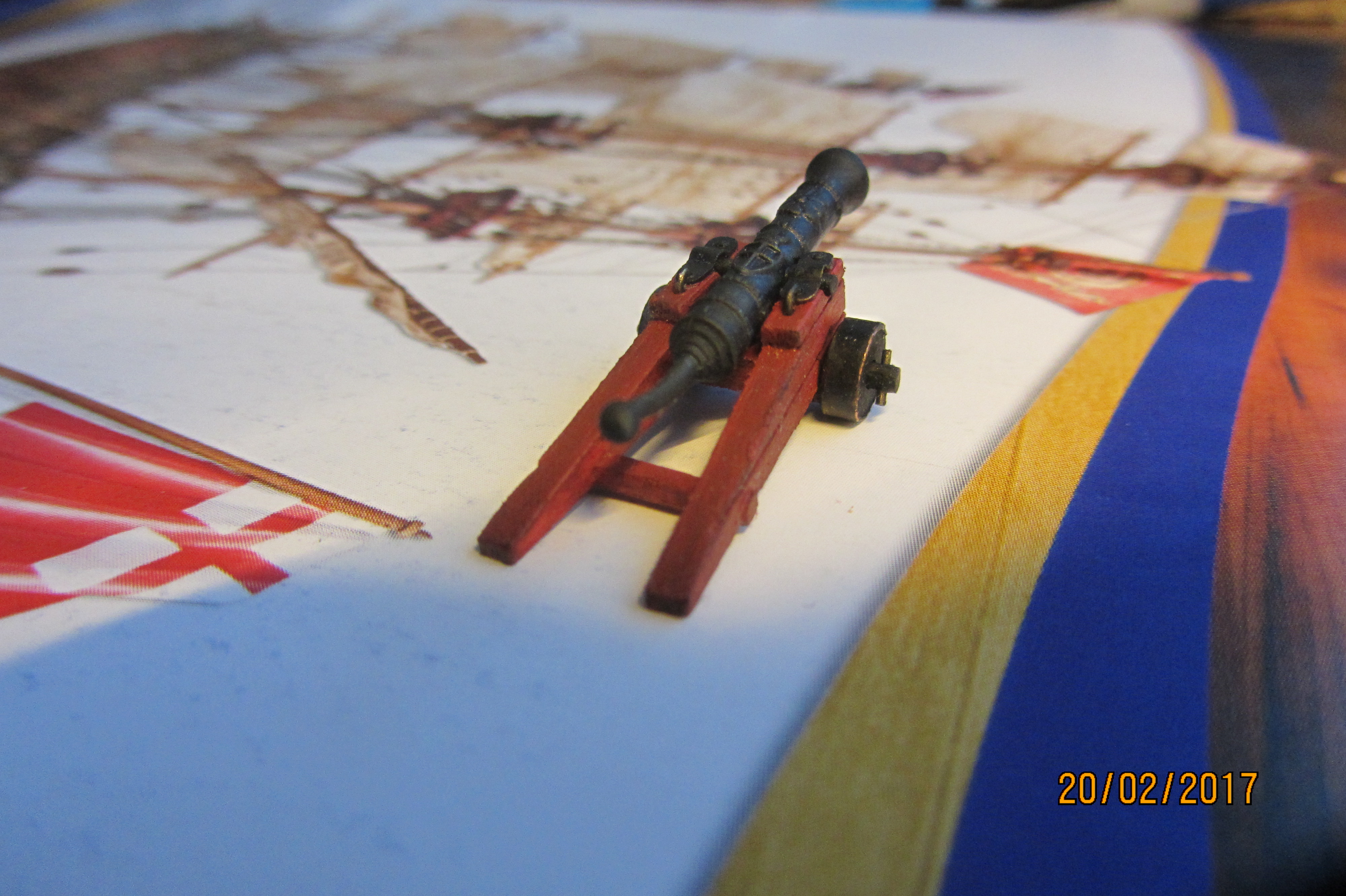

Доделал пушку на четырехколесном лафете. Рымы под обвязку пока не делал, думаю когда подойдет время установки пушек на корабль, тогда и вернусь к этому вопросу, за одно будет время подумать. Лафеты красил акрилом с верфи (мне больше всего нравится), железо черненое Brass Black, на колесах самоклеющаяся медная лента, также черненая, сами колеса окрашены худ. масло+скипидар. Над накидками на цапфы пришлось изрядно поработать, они какие то деформированные в исходном виде, ну и добавил их крепление.
Сообщение Μιχαήλ Γ.Σ. » 22 фев 2017, 12:44
Не знаю как у кого, а у меня почему-то ваши картинки не открываются)
Сообщение Sniper » 22 фев 2017, 13:25
Станок заужали? Гуд! Что-то мне сдается огребем мы проблем, когда будем пушки ставить в пушечные порты. Ствол лежит на основании станка горизонтально, а если сзади подложить клин, так и вовсе смотрит вниз. Как бы ствол не уперся в нижний косяк порта, не спешите его клеить.
SerBruev
Сообщения: 93
Благодарил (а): 41 раз
Поблагодарили: 39 раз
Сообщение SerBruev » 22 фев 2017, 13:26
Да, оба станка заужал, иначе щели здоровые по бокам ствола. Конечно, клин не клеил, мыслю абсолютно также. По месту посмотрим, возможно придется подтачивать ложе.
Сообщение Romantic » 22 фев 2017, 15:25
SerBruev писал(а):Доделал пушку на четырехколесном лафете. Рымы под обвязку пока не делал, думаю когда подойдет время установки пушек на корабль, тогда и вернусь к этому вопросу, за одно будет время подумать. Лафеты красил акрилом с верфи (мне больше всего нравится), железо черненое Brass Black, на колесах самоклеющаяся медная лента, также черненая, сами колеса окрашены худ. масло+скипидар. Над накидками на цапфы пришлось изрядно поработать, они какие то деформированные в исходном виде, ну и добавил их крепление.
Салам! По-подробнее про крепление цапф, пожалуйста. Из чего?
С уважением, Роман
Сообщение SerBruev » 22 фев 2017, 18:15
По креплению ничего мудреного, с задней части накидки скоба, а с передней штырь. Все из латунной проволоки 0,5мм.

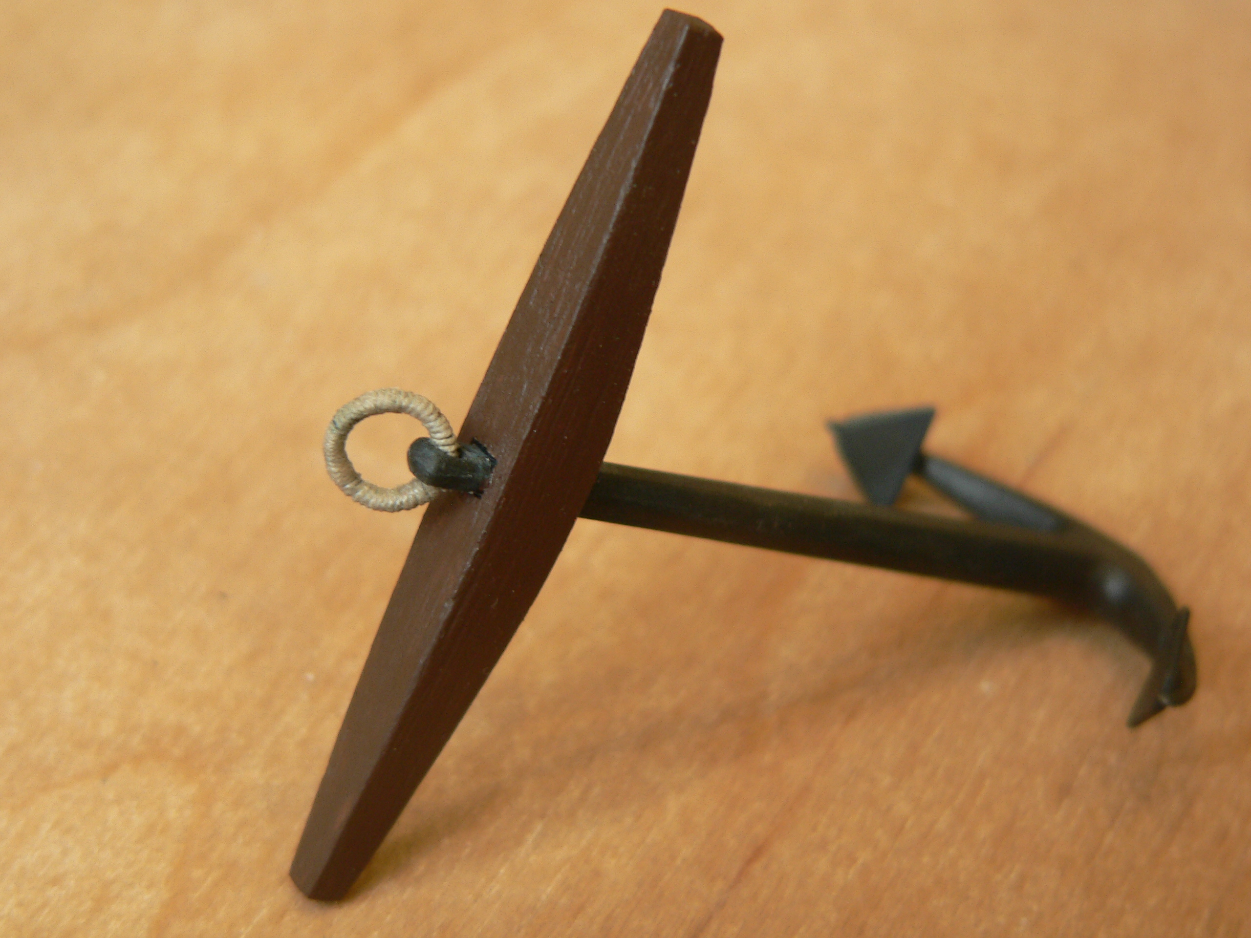

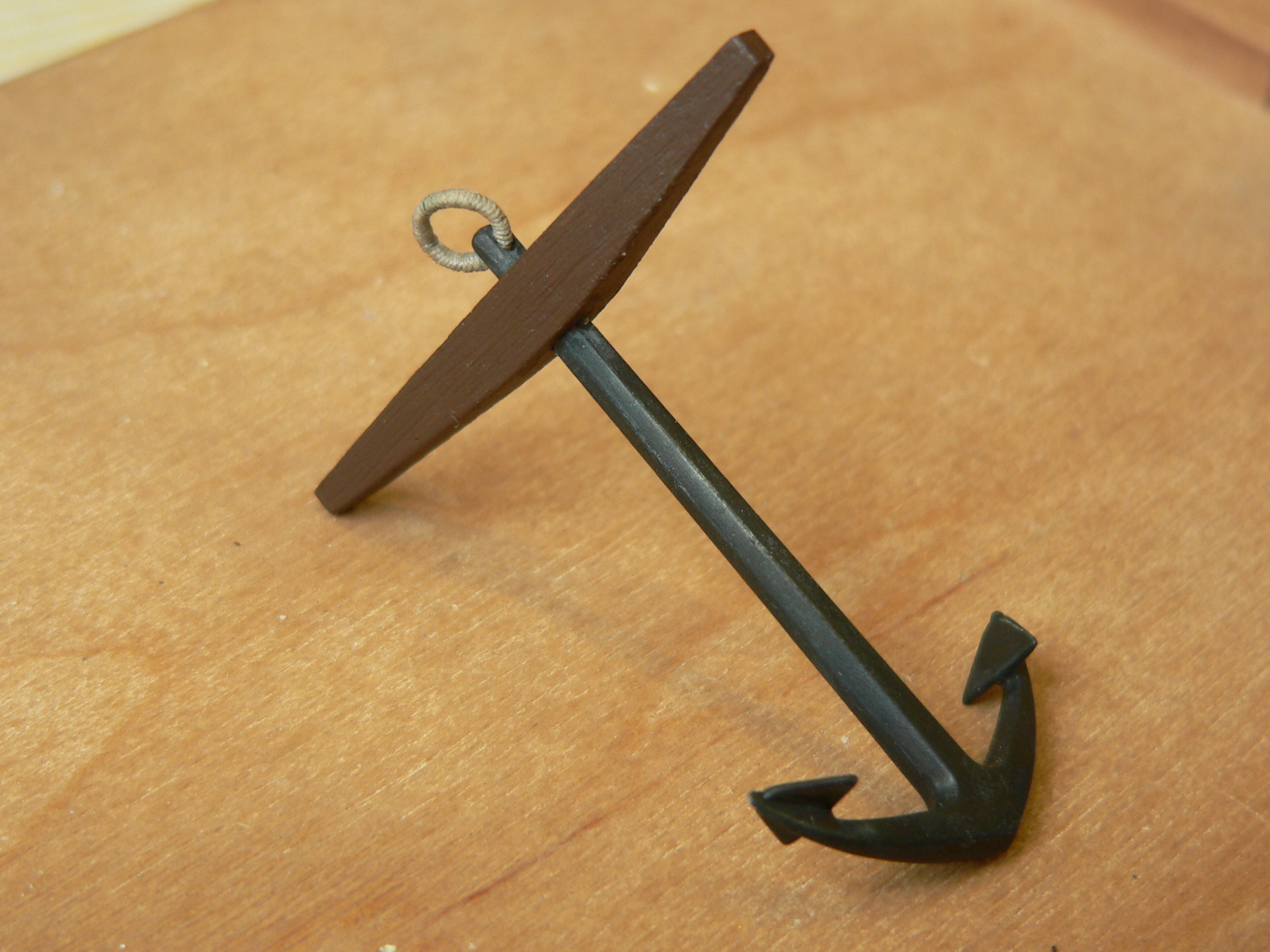

Отработал первые пять номеров журнала. По силовому набору - сделал килевую часть, шпангоуты склеил шпангоуты, но на киль буду ставить позже. Якорь.

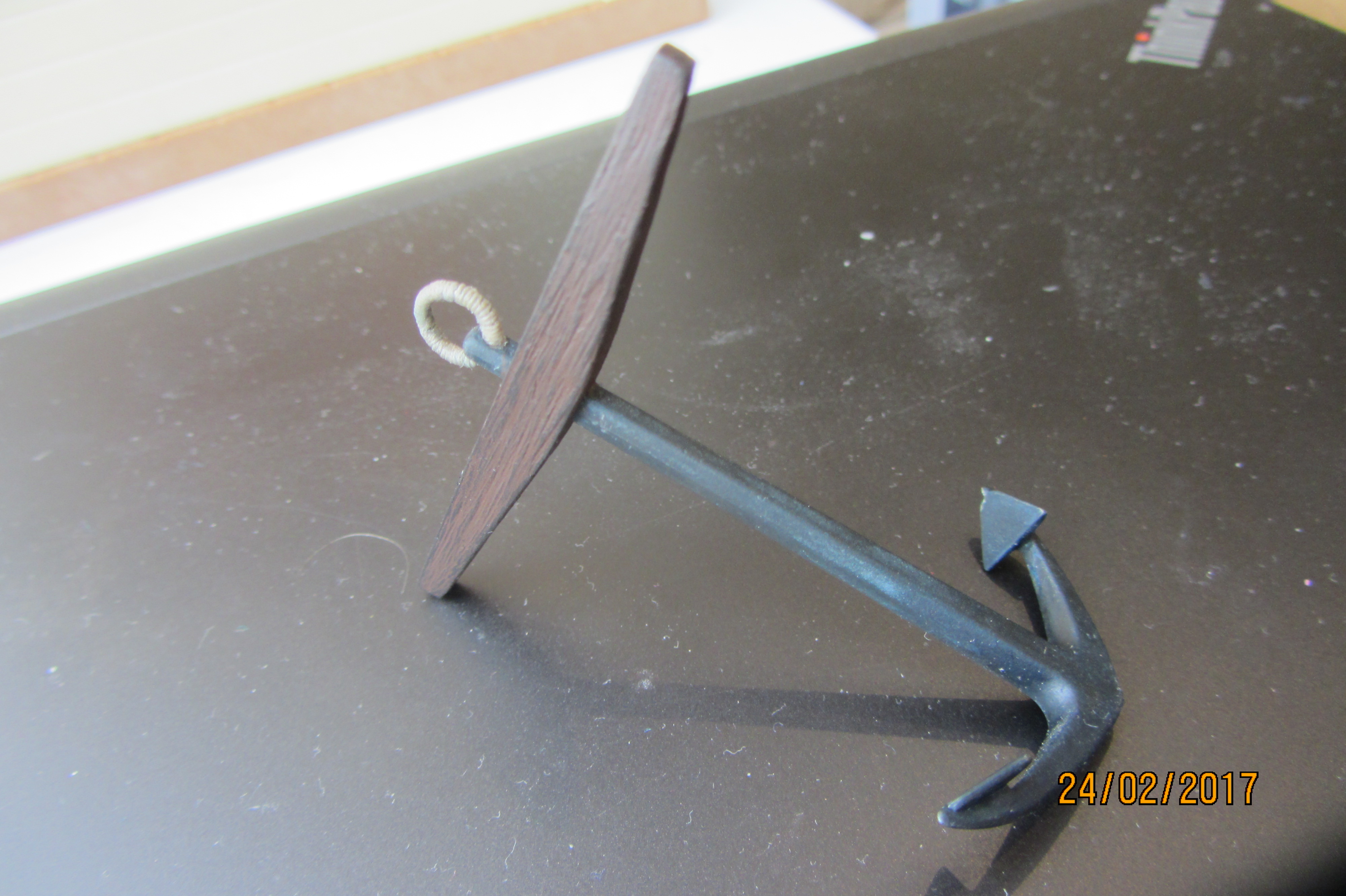

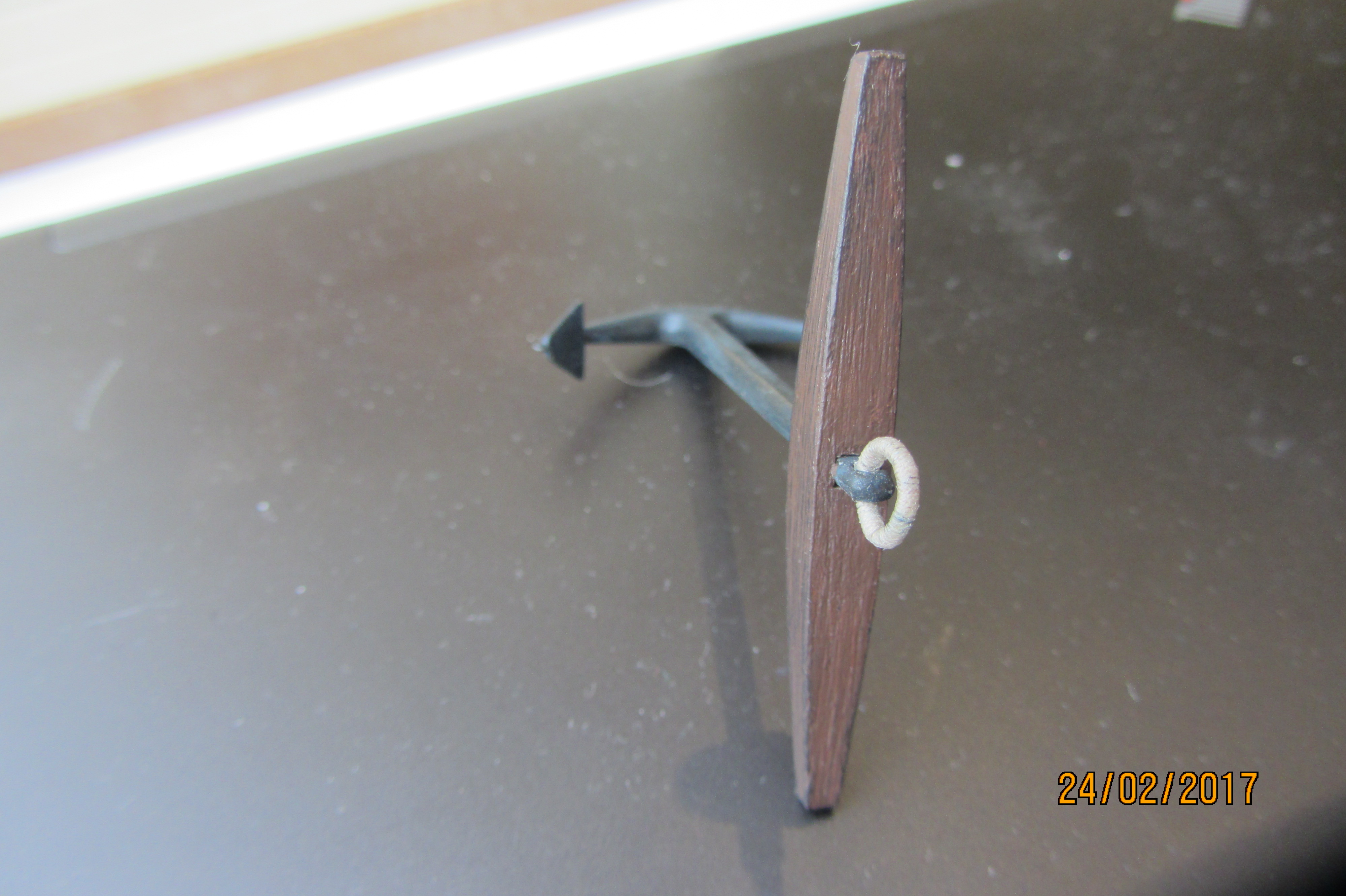

Сообщение SerBruev » 24 фев 2017, 11:42

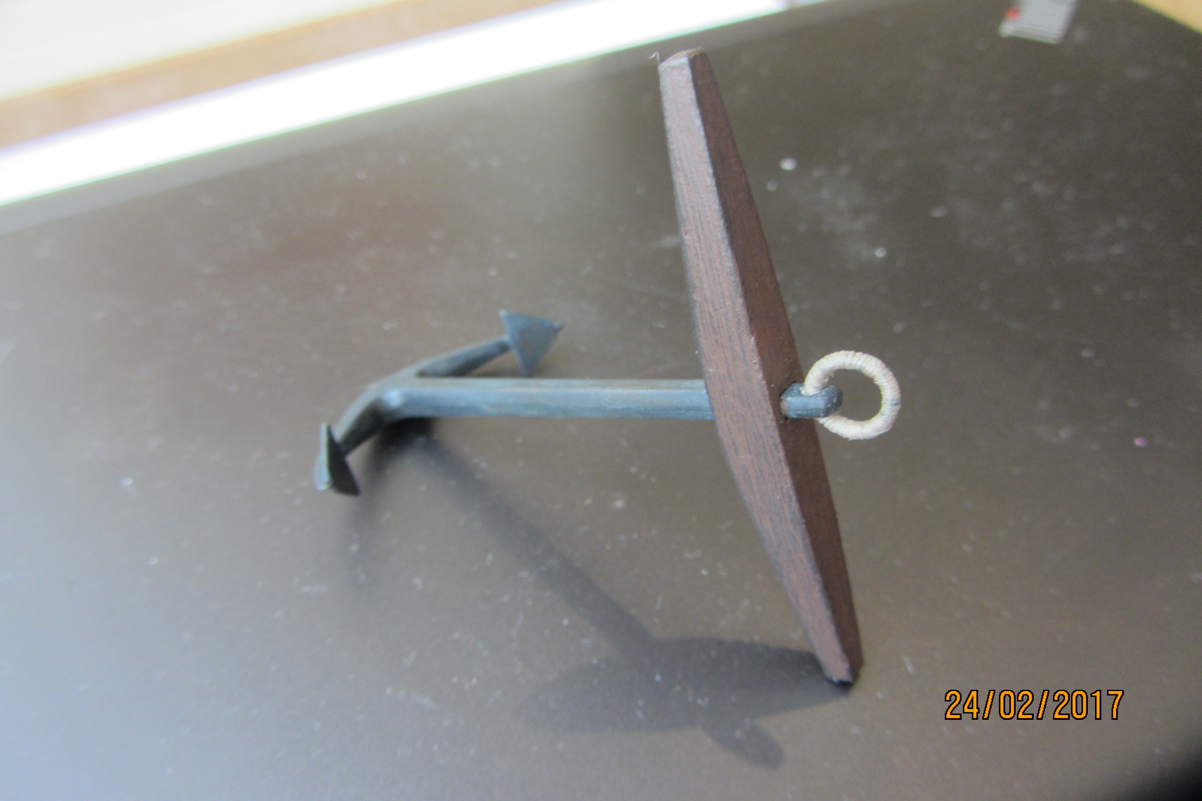

Еще пару штрихов. Да, кстати, забыл упомянуть, как я и обещал, детали использую все журнальные, шток склеил, придал правильную форму, затем слегка обработал кистью шпатлевкой по дереву, зачистил, нанес модельным ножом имитацию текстуры дерева и покрасил акрилом Верфь на столе - темно-коричневый. В финале немного сухой кистью подтонировал черным цветом.
deman
Сообщения: 179
Поблагодарили: 89 раз
Сообщение deman » 24 фев 2017, 13:05
Бугели или гвозди будут?
Антон Я.
SerBruev
Сообщения: 93
Сообщение SerBruev » 24 фев 2017, 15:57
Нет, ни бугели, ни гвозди делать не буду. В то время практиковалось изготовление штоков из единого бревна. Считаю, что на корабле были именно такие штоки, что косвенно подтверждает черно-белое изображение Соверена за авторством Виллема Ван де Вельде.

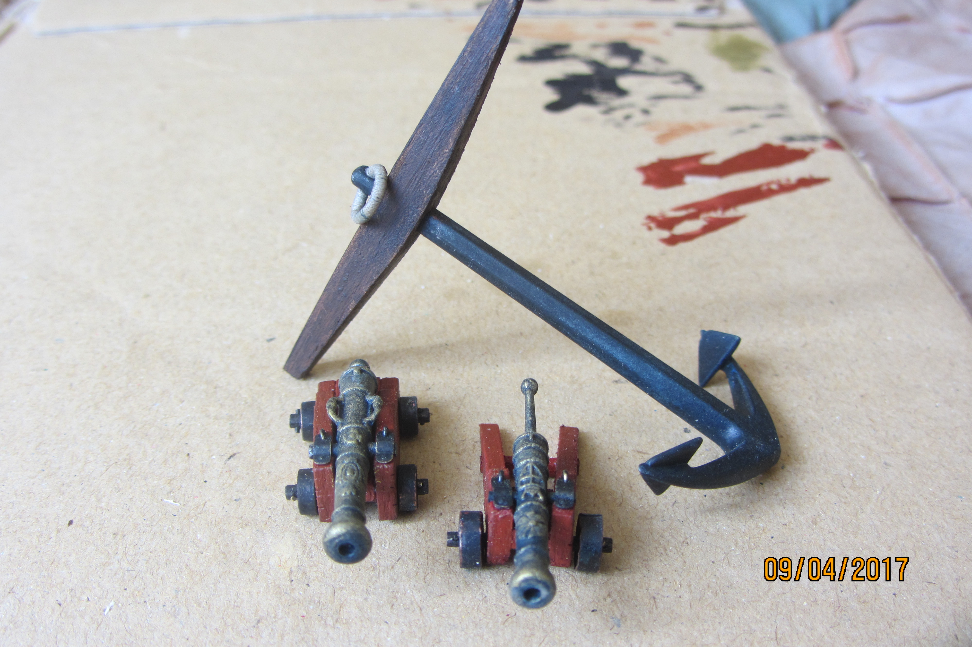

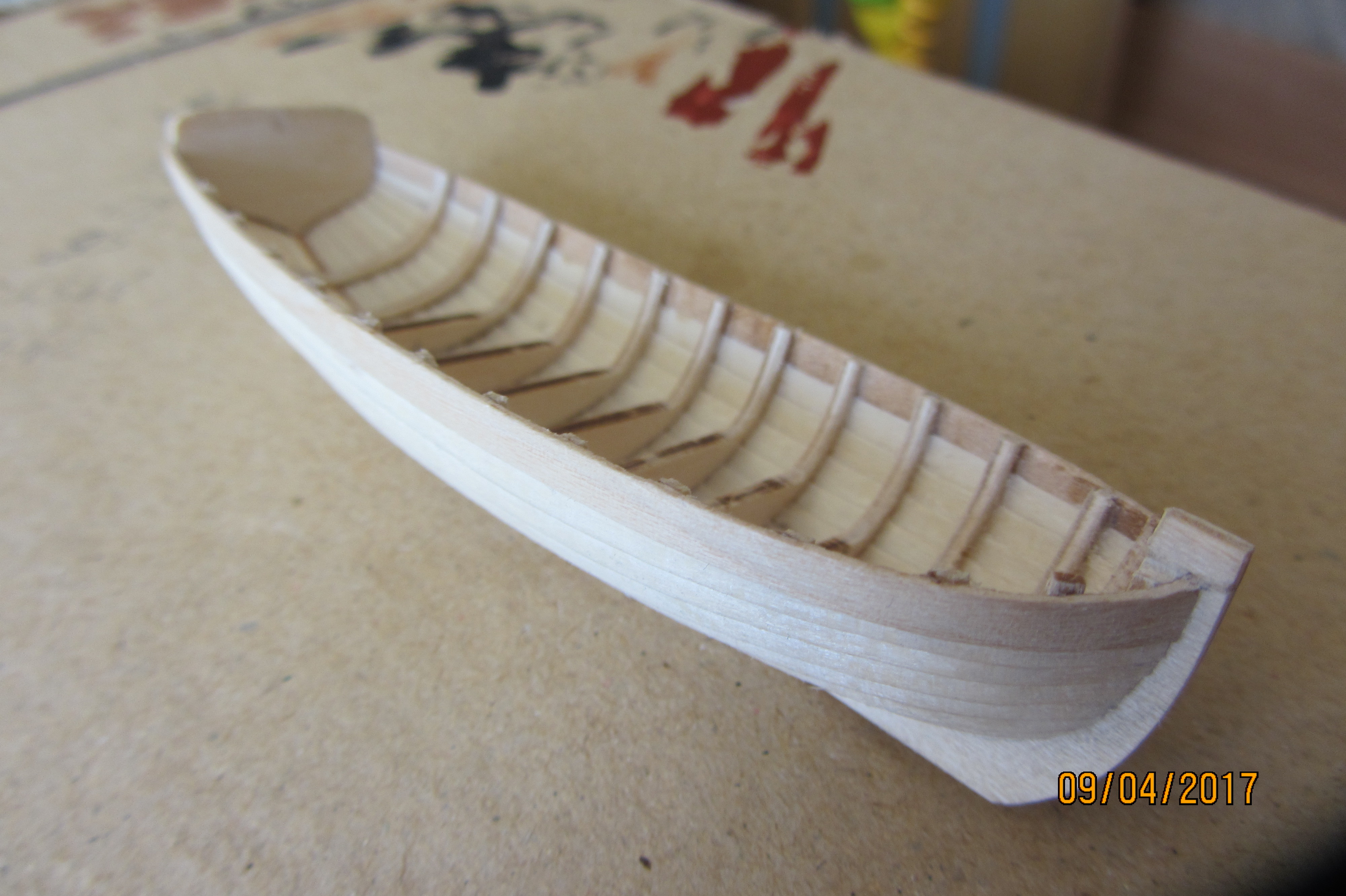

Сообщение SerBruev » 09 апр 2017, 13:35
Всем доброго дня!

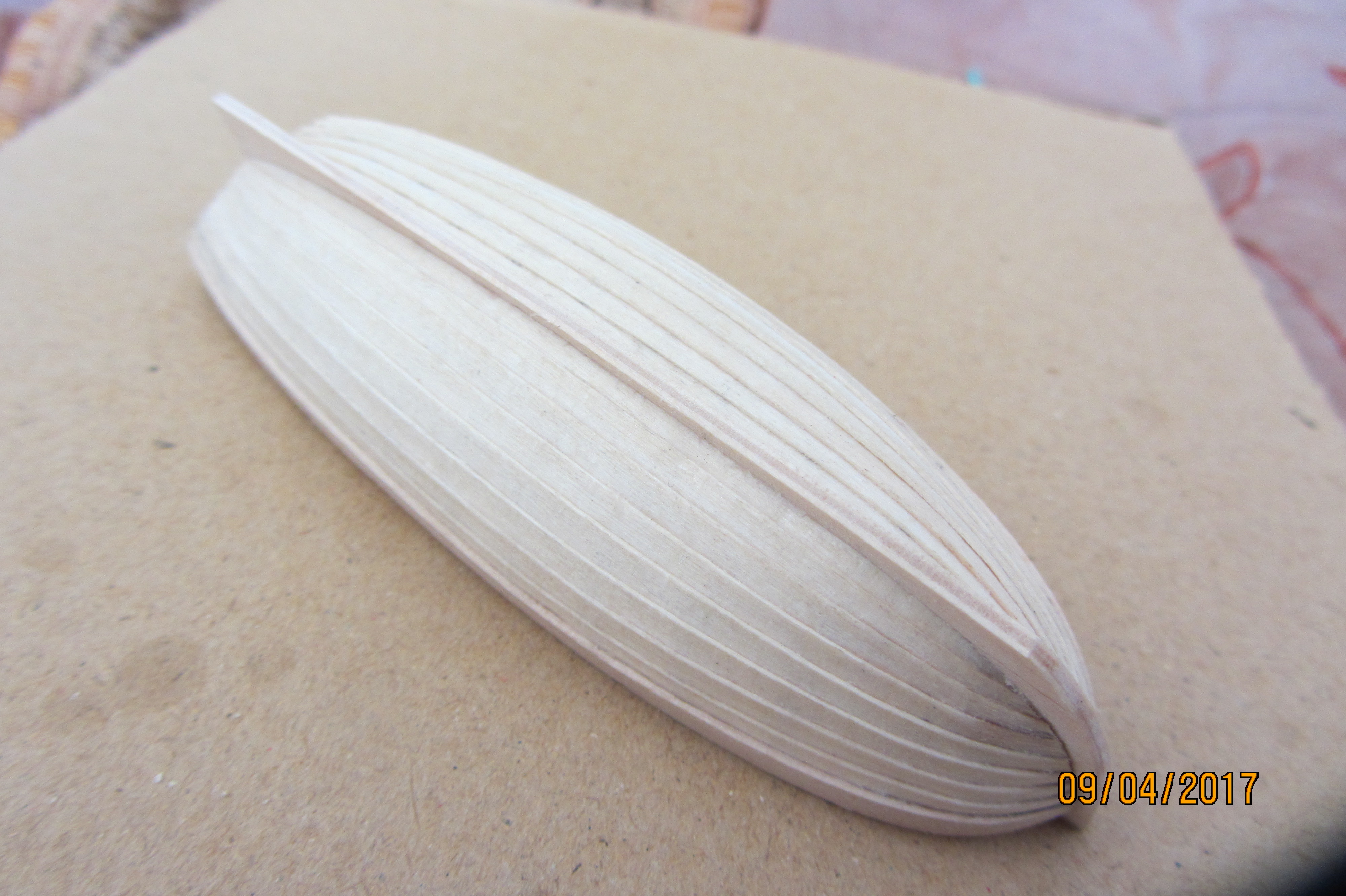

Как и многие тут, решил обшить шлюпку, но как руки не чесались, решил дождаться остальных деталей.
SerBruev
Сообщения: 93
Сообщение SerBruev » 09 апр 2017, 13:37

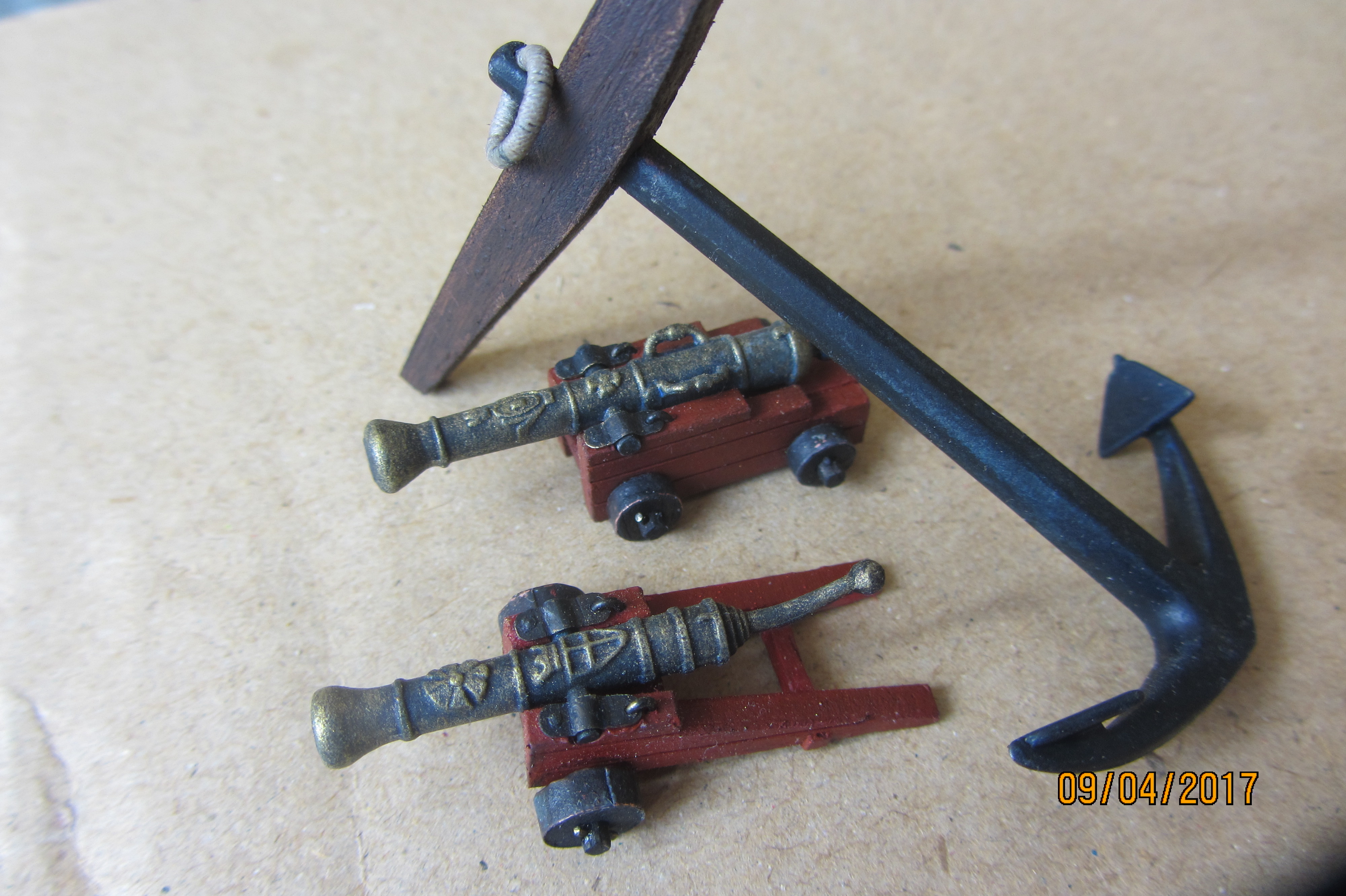

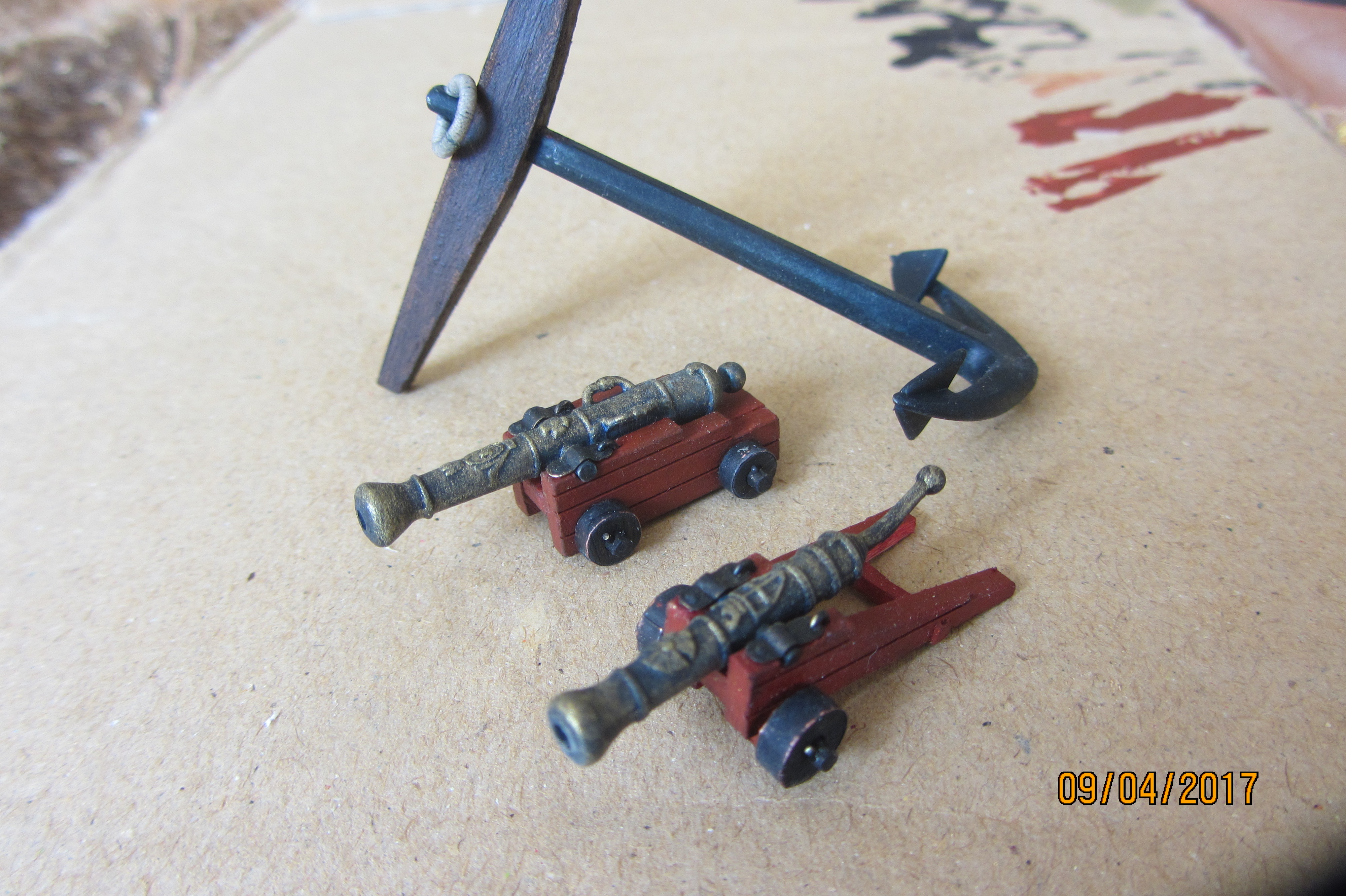

Также немного подтонировал собранные ранее пушки, якорь.
Сообщение Sniper » 09 апр 2017, 14:01
У Вас просто отлично получилась обшивка шлюпки. А какие планы на финишную отделку? Цветовая схема уже имеется?
Я вот запнулся с последней планкой под планширем. Декор из журнала на одну эту верхнюю планку вроде не поместится, а куда его ставить? Под планку, как рекомендует журнал, не комильфо - украшение как раз под планширем располагалось. Делать эту планку шире - тоже тупик. Какая-то засада получается, как бы не пришлось от этого украшения отказаться.
SerBruev
Сообщения: 93
Сообщение SerBruev » 09 апр 2017, 15:17
Спасибо большое за оценку!
По поводу декора: я на свой страх и риск рискнул приклеить ширстрек (если я правильно запомнил название), правда использовал планку на полмиллиметра шире и на полмиллиметра толще, которую сделал из обрезка линейки. Хотел приделать декор туда, планширь будет обычный и уключины.., кажется кочеты называются. Дальше и не двигаюсь, не знаю подойдет или нет. В мыслях представляю себе уже как буду оформлять и по цвету и по декору, но мысли мыслями, нужно будет на практике делать, посмотреть какие детали декора придут, примерить, смотреть что выйдет. Скорее всего по цвету буду придерживаться журнала, считаю там нормальное нейтральное решение (исключая мелкие недочеты), единственное, хочется добавить синий, но это пока размышления...
