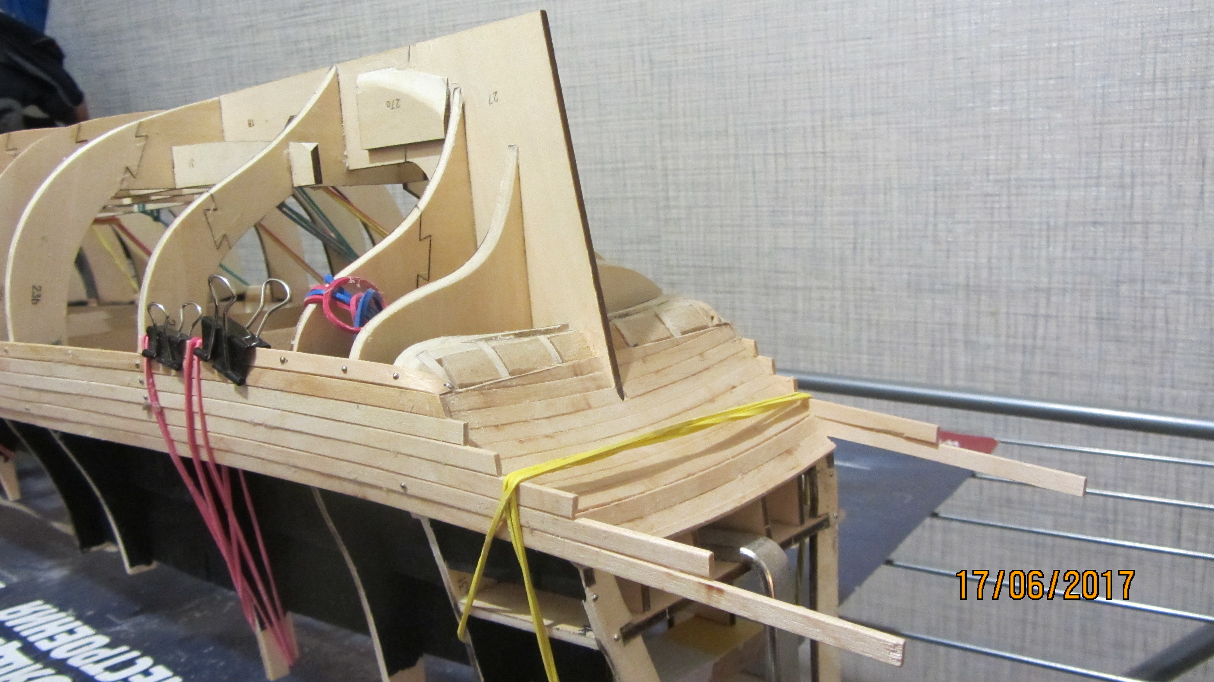

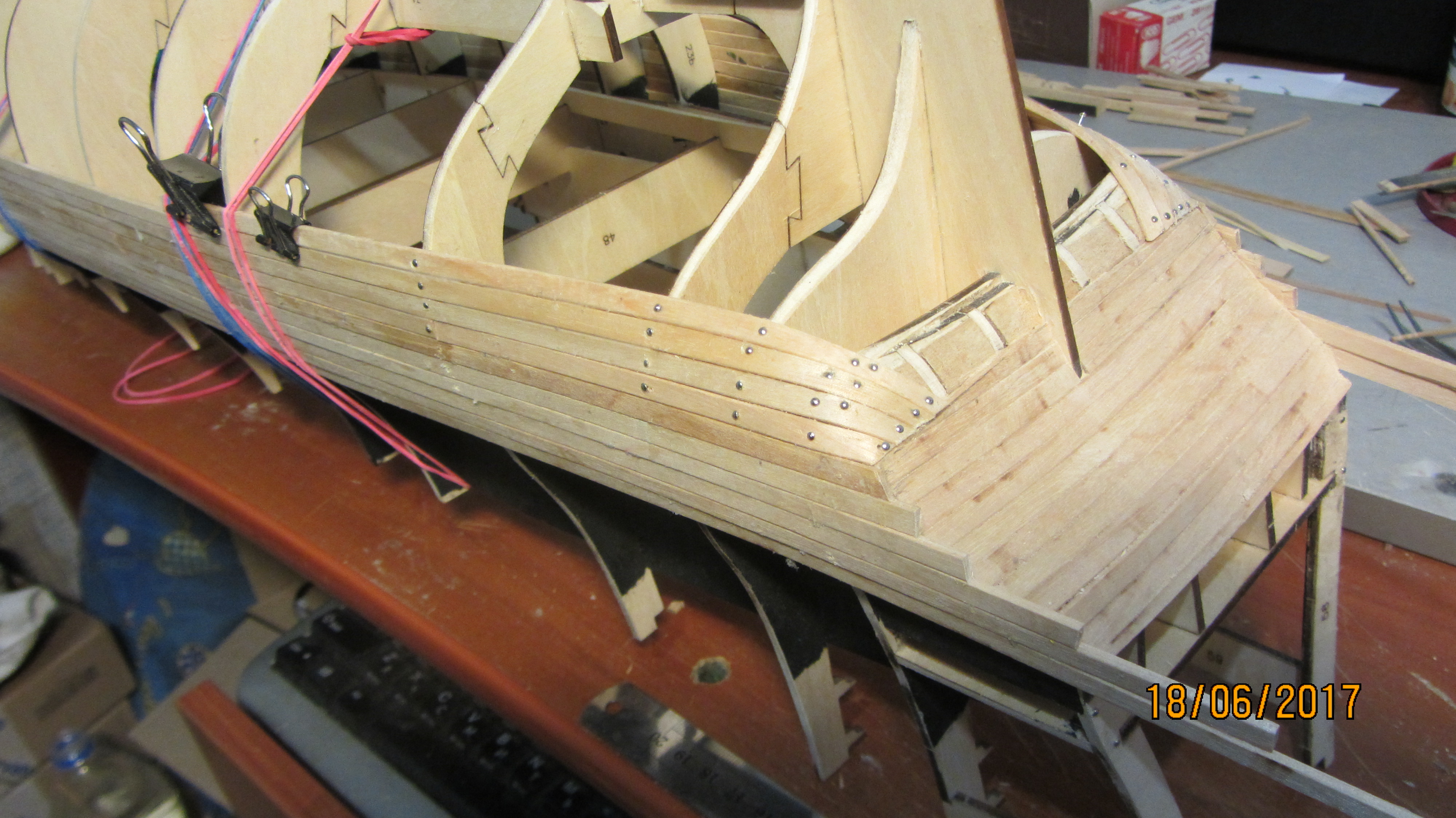

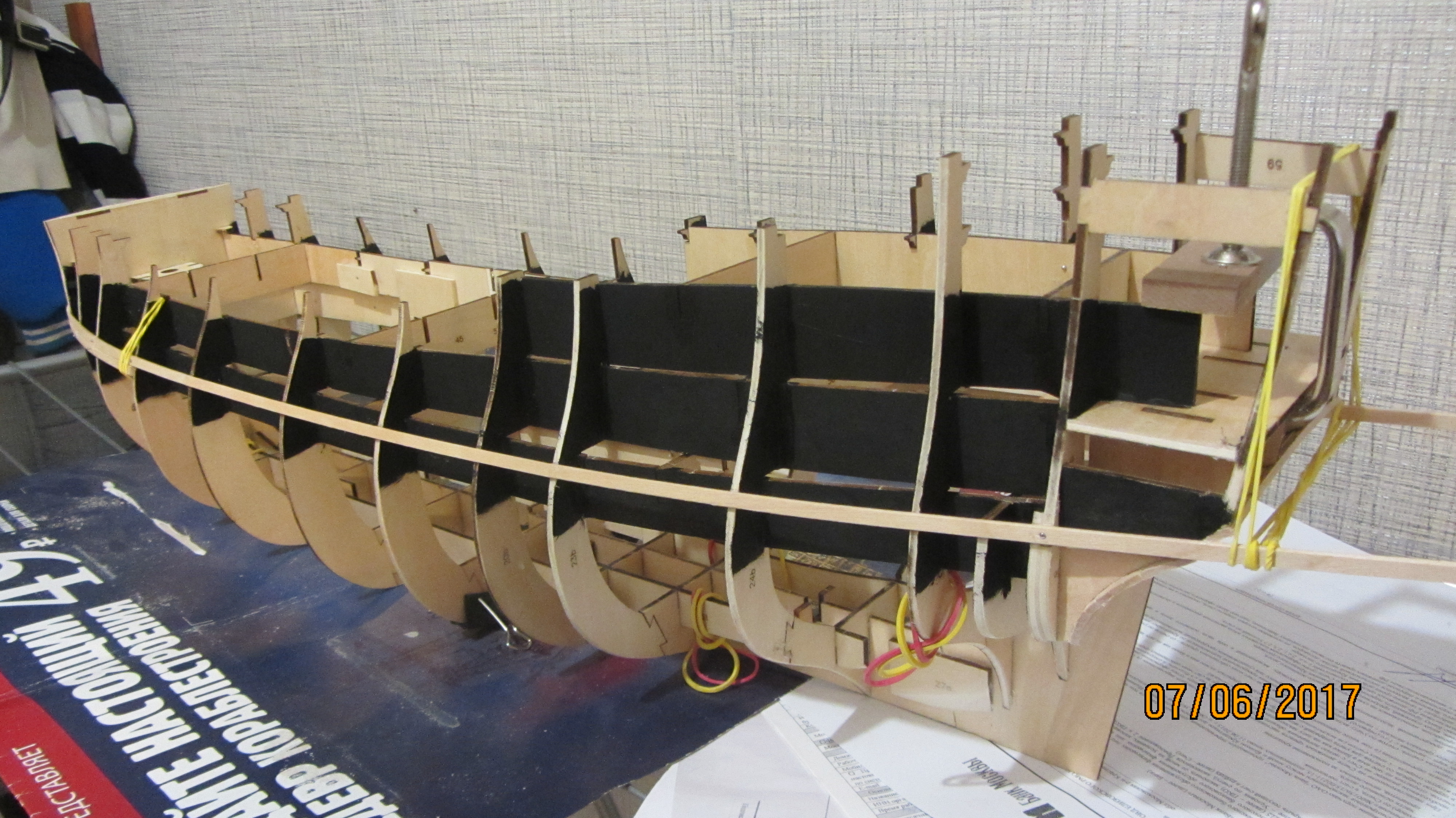

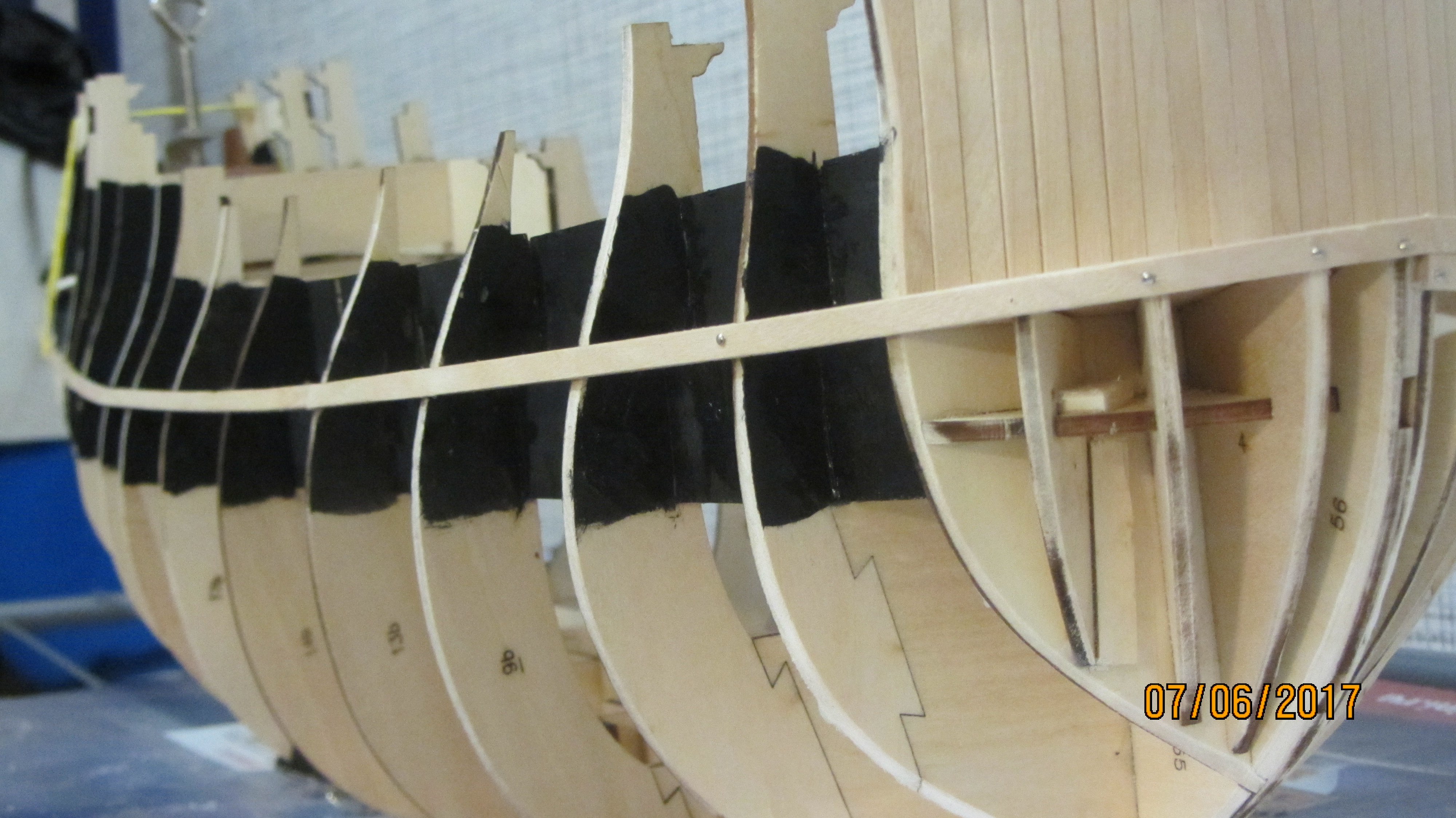

SerBruev писал(а):Завершил сборку 14-17 номеров. Внес небольшое изменение в форму носовой переборки.
Примерно это я и имел ввиду в своей ветке. Правильное решение, достойное.
Сомневаюсь...
Потому, что дальше то будет вот так:

а что мешает этот элемент подогнать к измененной переборке? Точно так же ему можно придать круглую форму.
Совершенно верно, тут проблем не будет. Единственное что нужно будет доработать это область гальюна.
Я тем временем приклеил все оставшиеся планки, покрасил стрингеры. Теперь в ожидании следующей посылки.

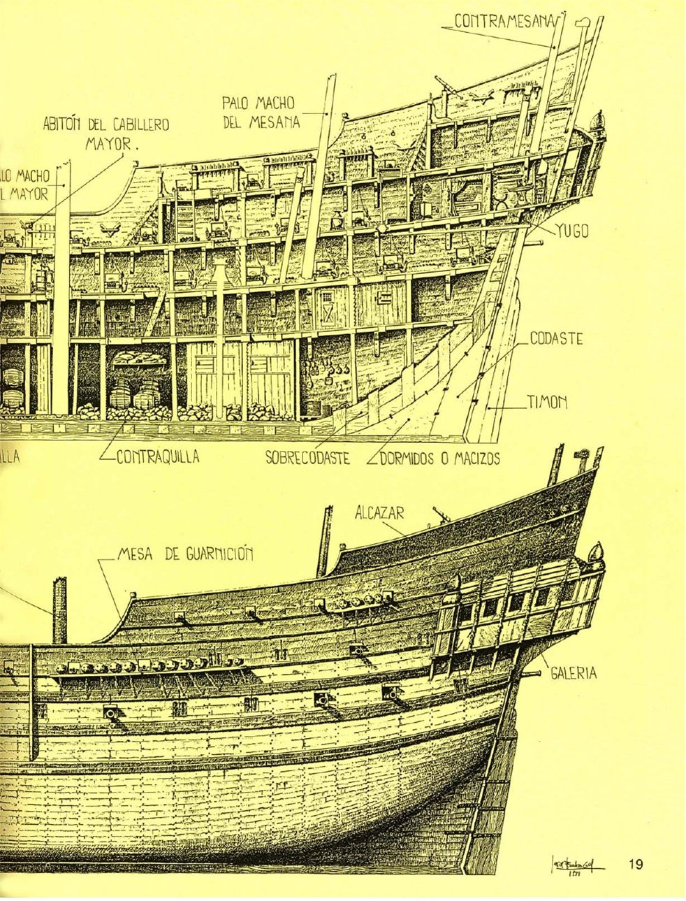

Вечера доброго, сэр)
Мы там в чужой ветке напортачили чуток.
Вот ещё картиночка галеона

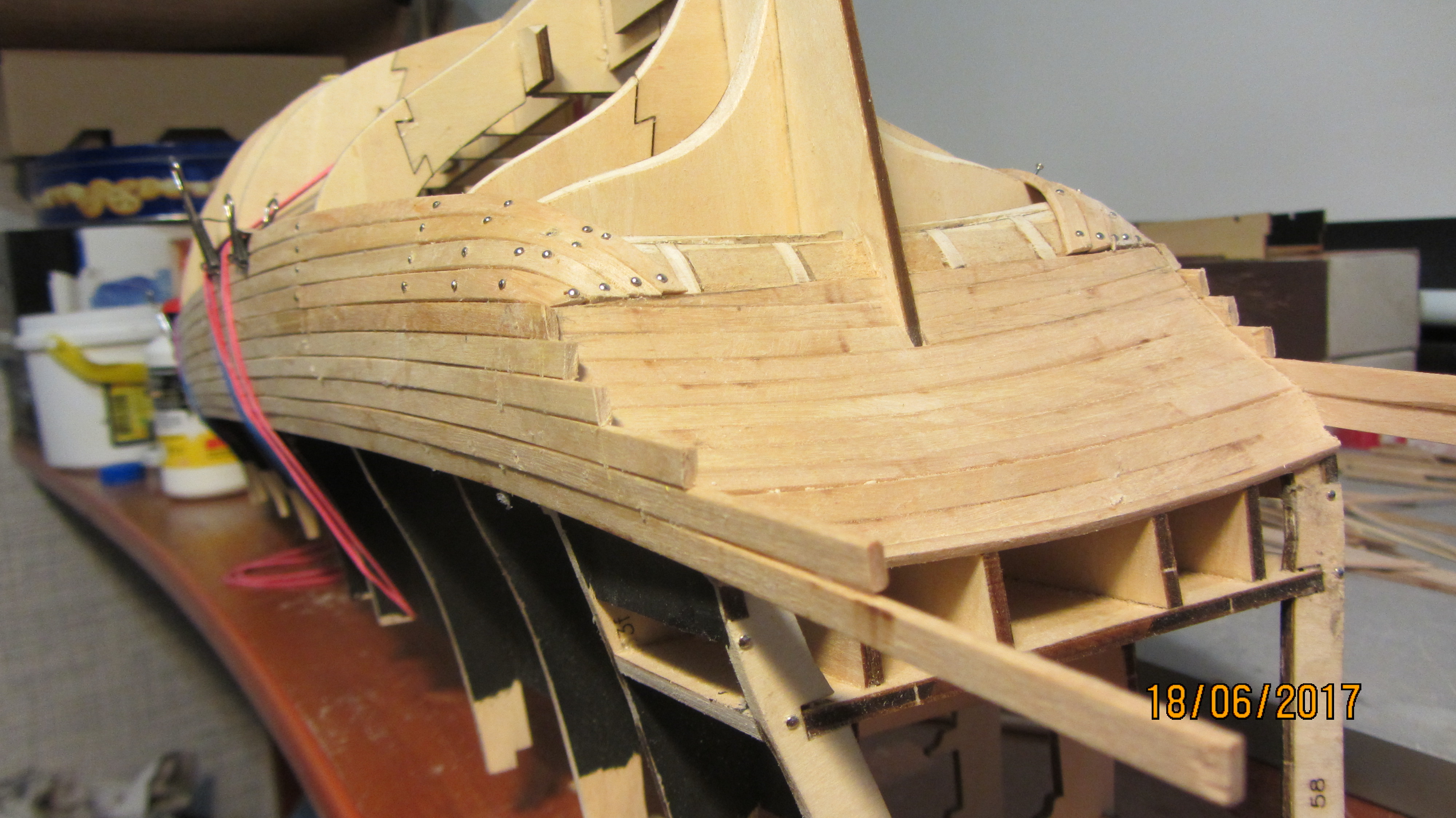

Сообщение SerBruev » 18 июн 2017, 00:40

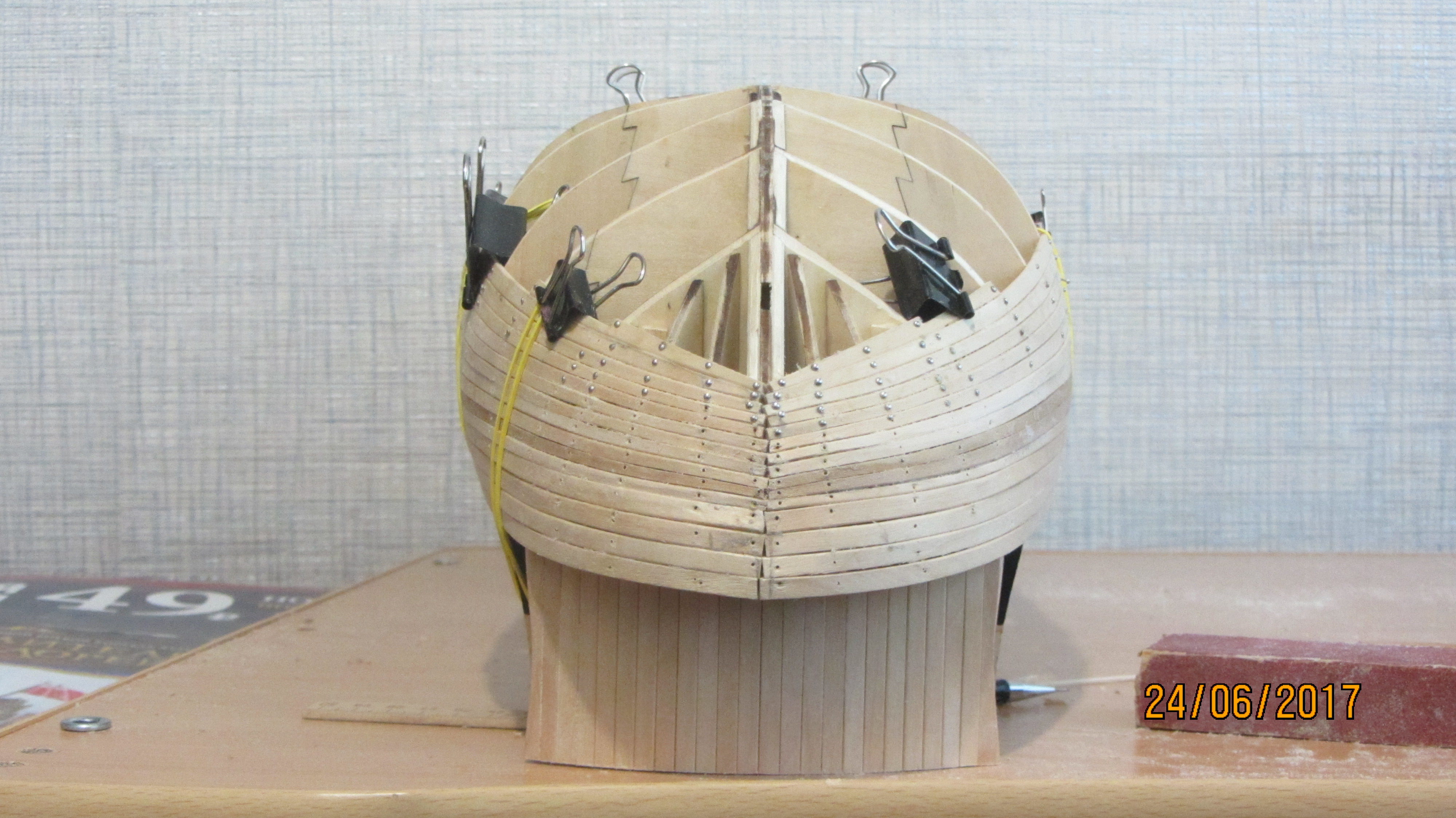

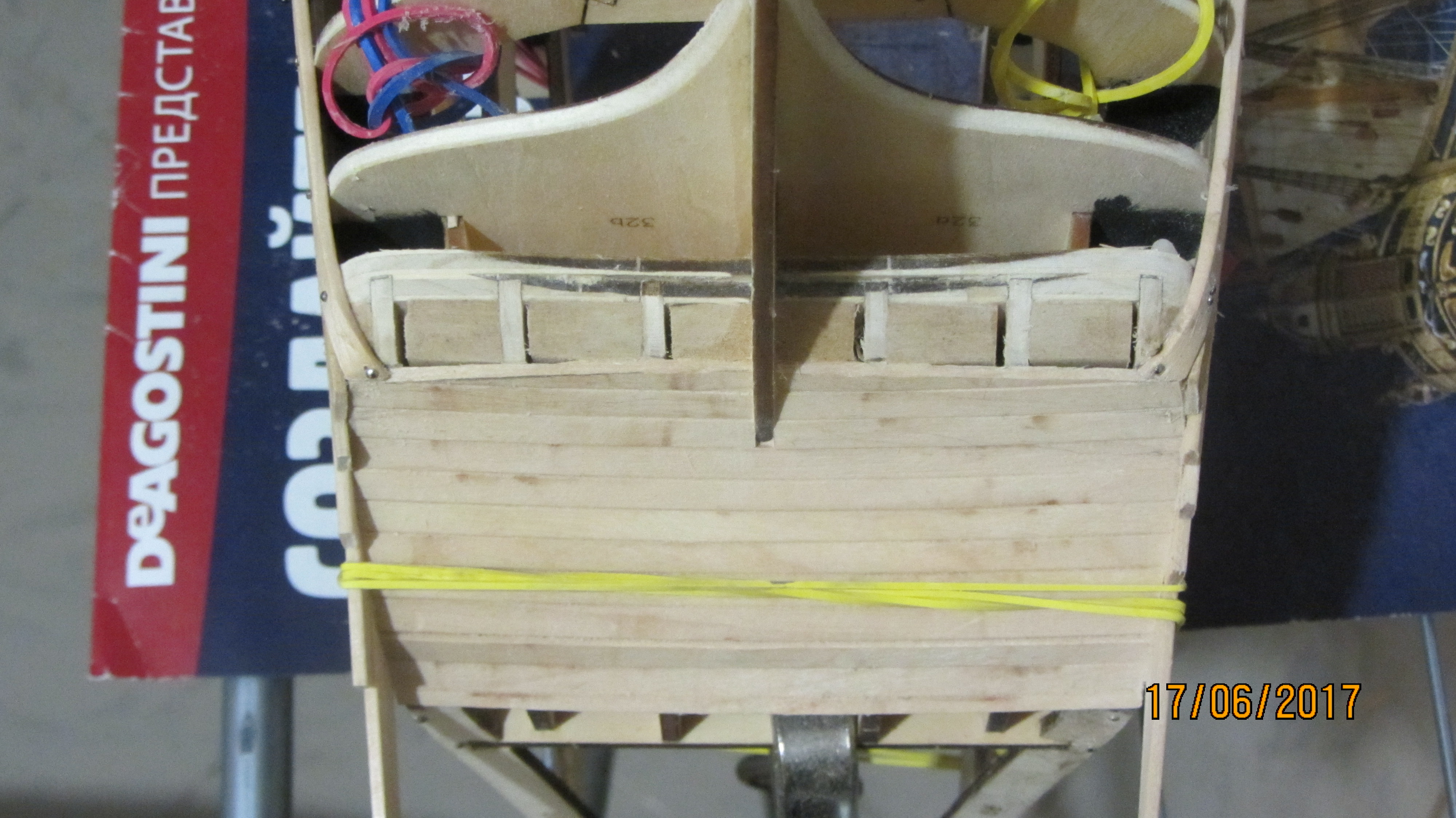

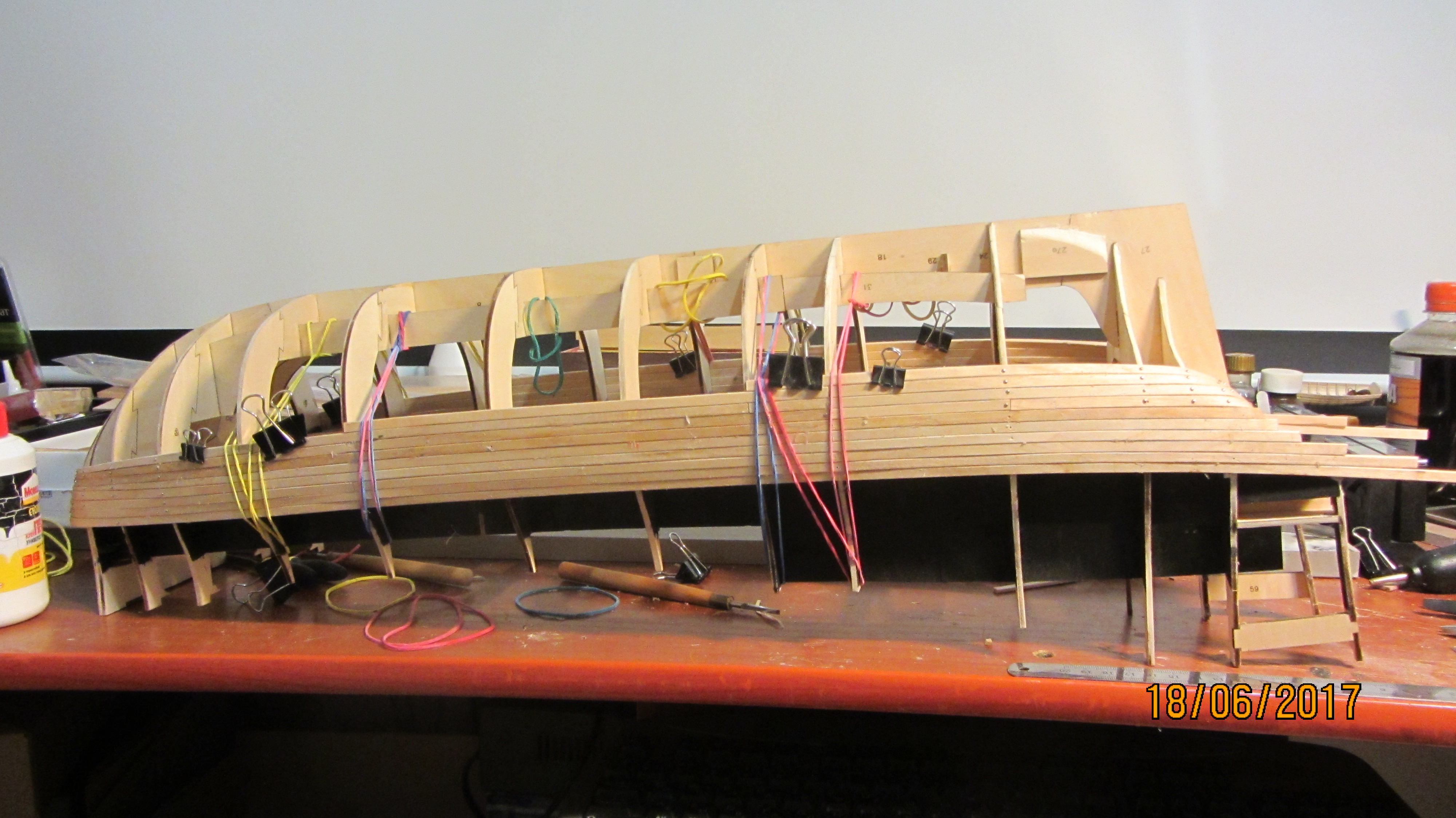

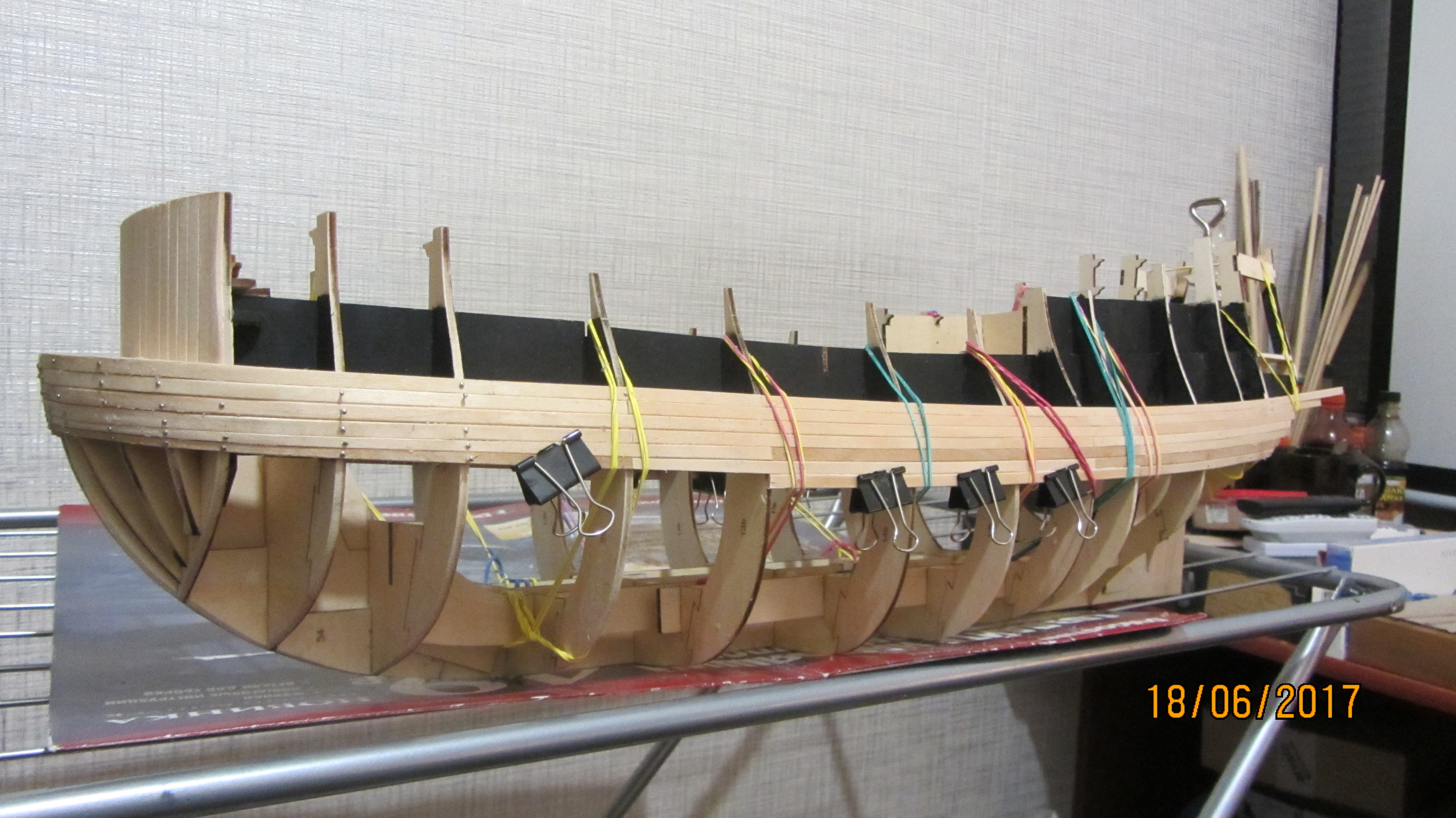

Приветствую!

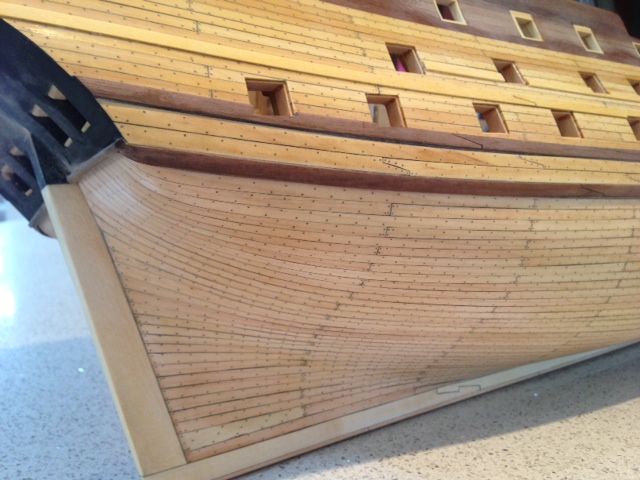

Пришли номера 18-21, обшиваю, рутинная работа.
Немного подправил корму, а в остальном все стандартно.

Сообщение керва » 18 июн 2017, 08:58
- Сергей Николаевич! Получается хорошо!, Интересно и даже просто и изящно решаете проблему кормового подзора. Мне понравилось. Удачи Вам и конечно Здоровья!

Сообщение SerBruev » 18 июн 2017, 22:33
Спасибо за поддержку, штатная корма мне не понравилась, пришлось покумекать, стараюсь приблизится к виду на известных гравюре и картине.
Продолжаю обшивку.

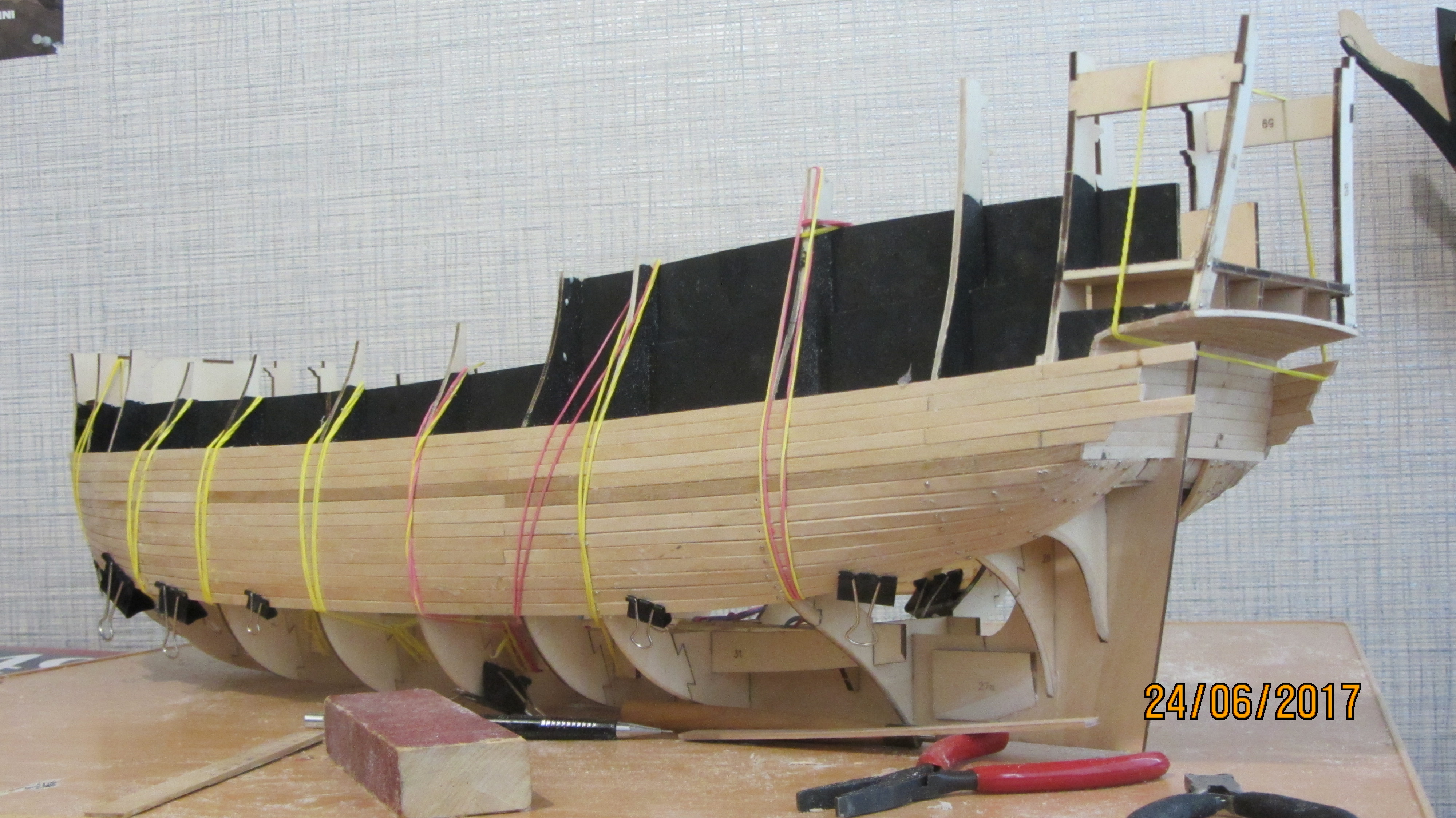

Сообщение SerBruev » 24 июн 2017, 18:39

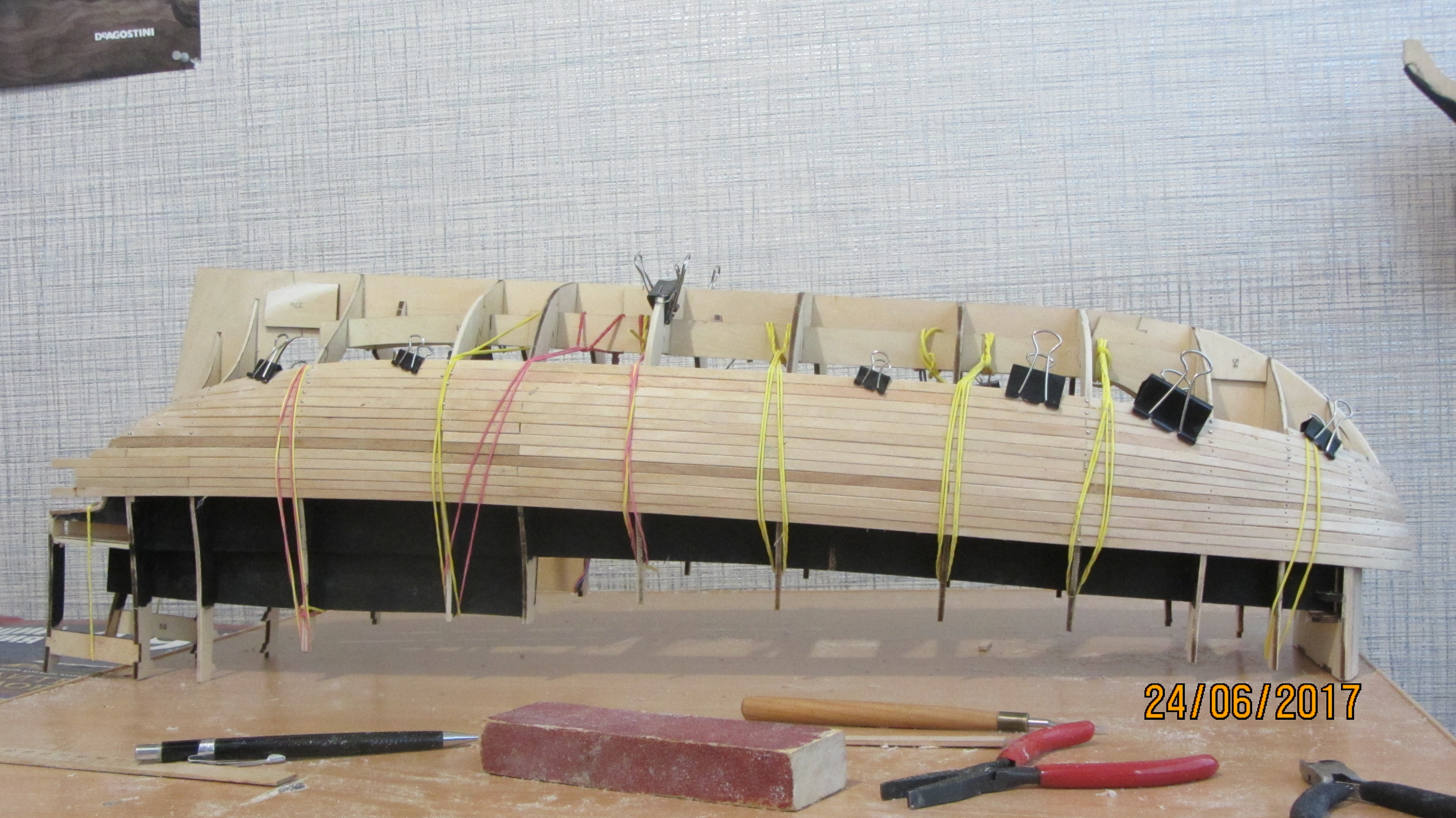

Приветствую всех!
Делюсь результатами работы за неделю. Продолжается обшивка, переделал корму по своему видению. В работе ориентируюсь в основном на известные гравюру и картину, ну и немного поглядываю на аналоги.

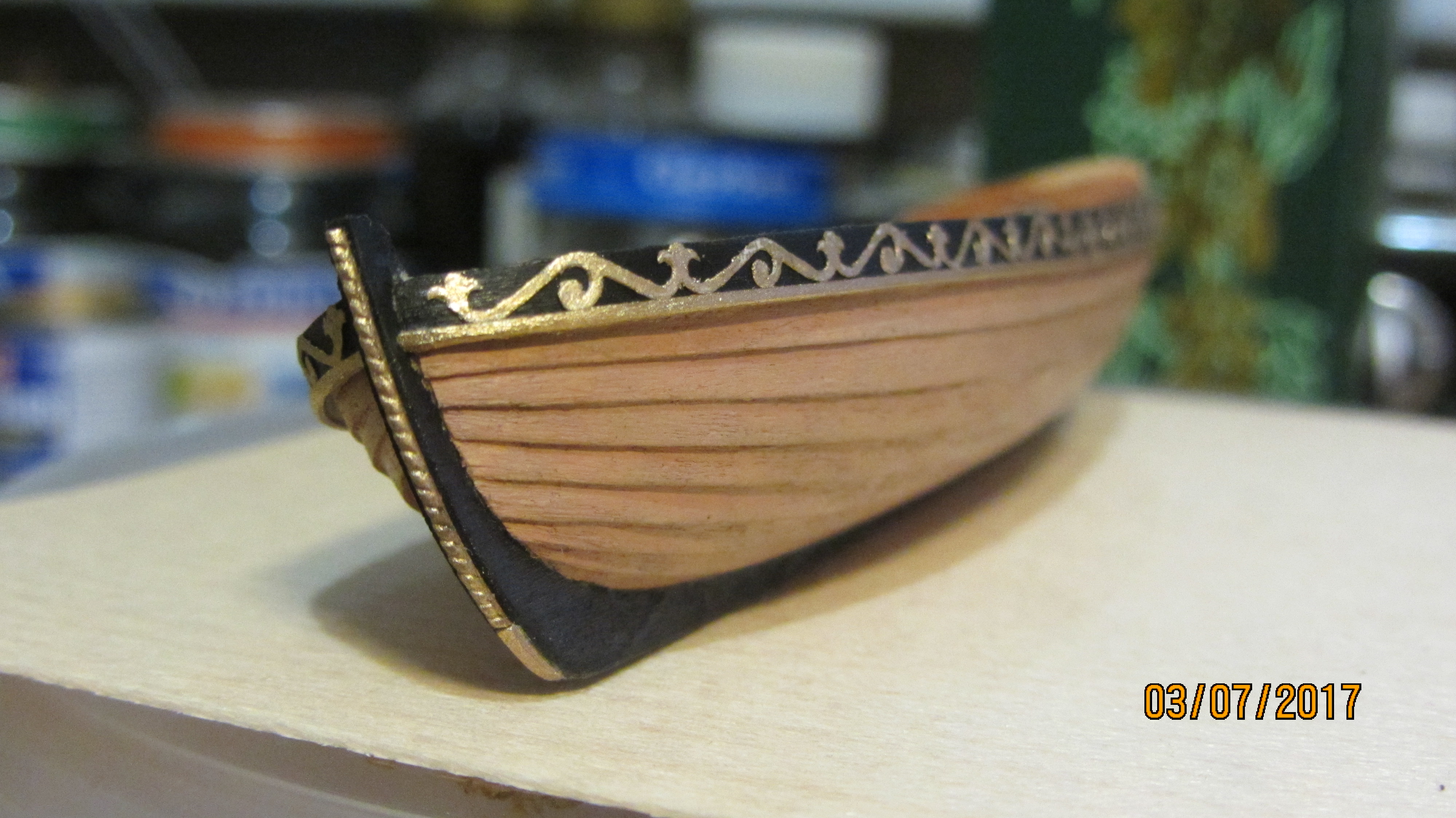

Сообщение SerBruev » 03 июл 2017, 02:48

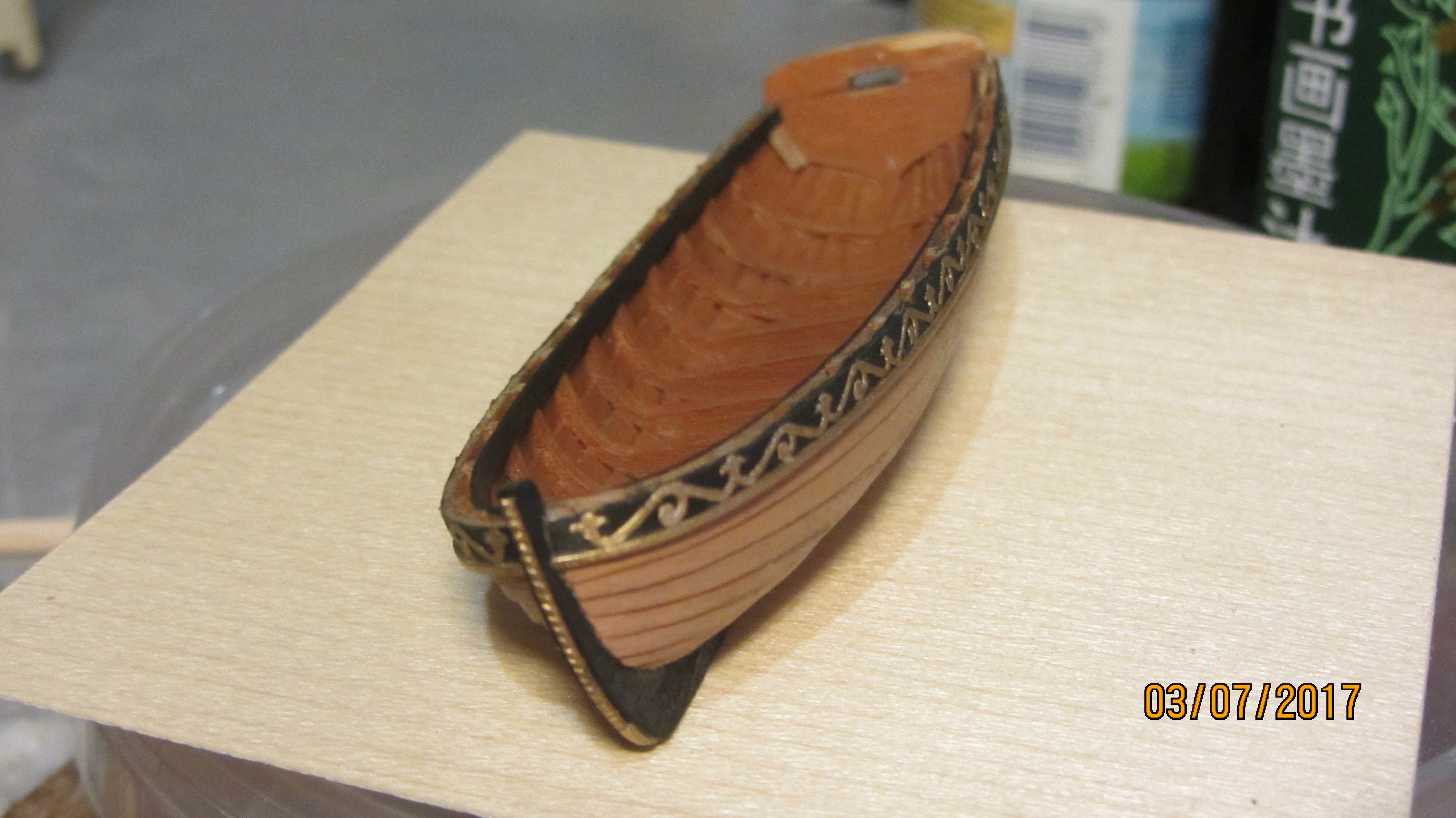

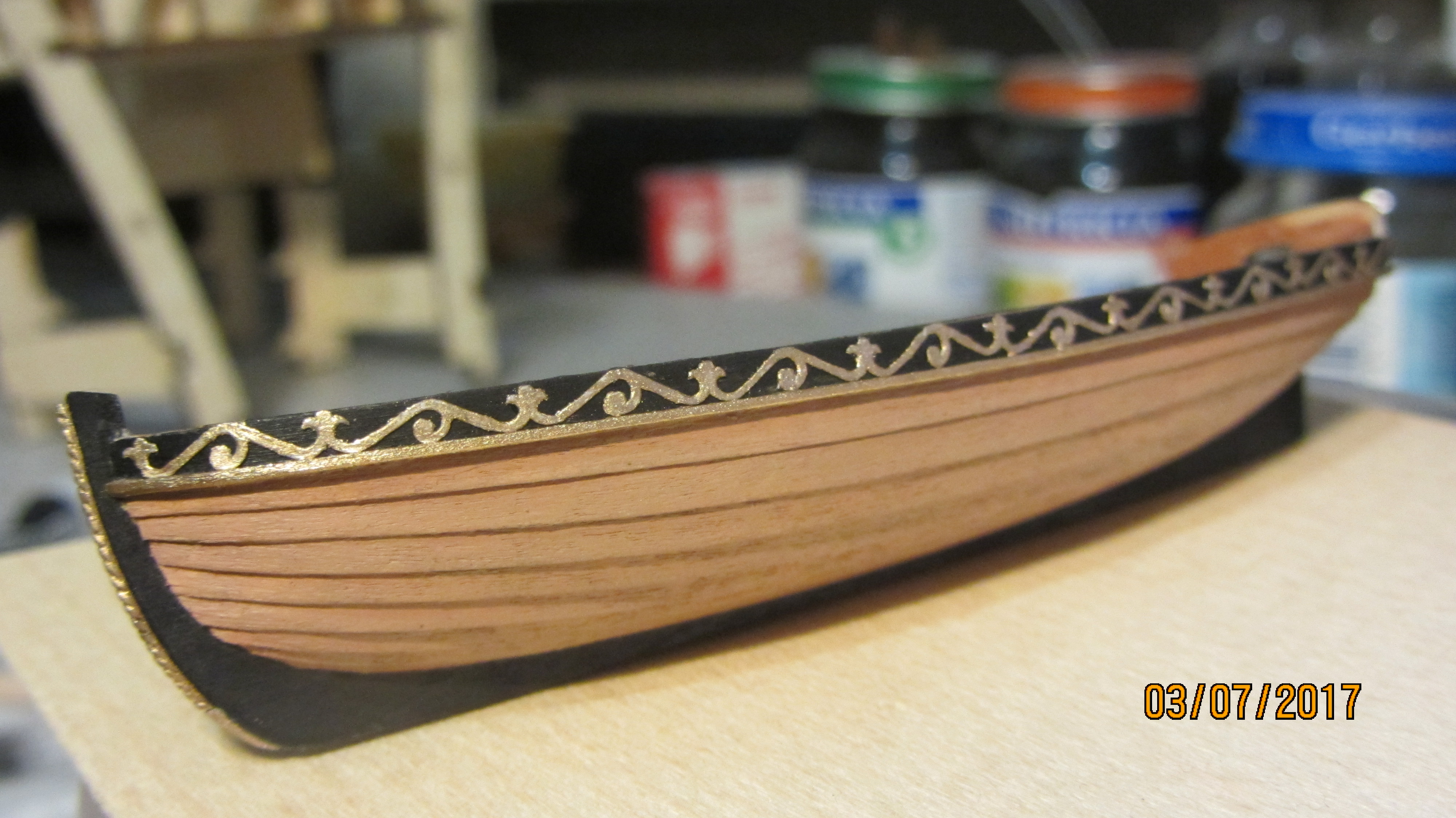

И снова приветствую всех на своей страничке.

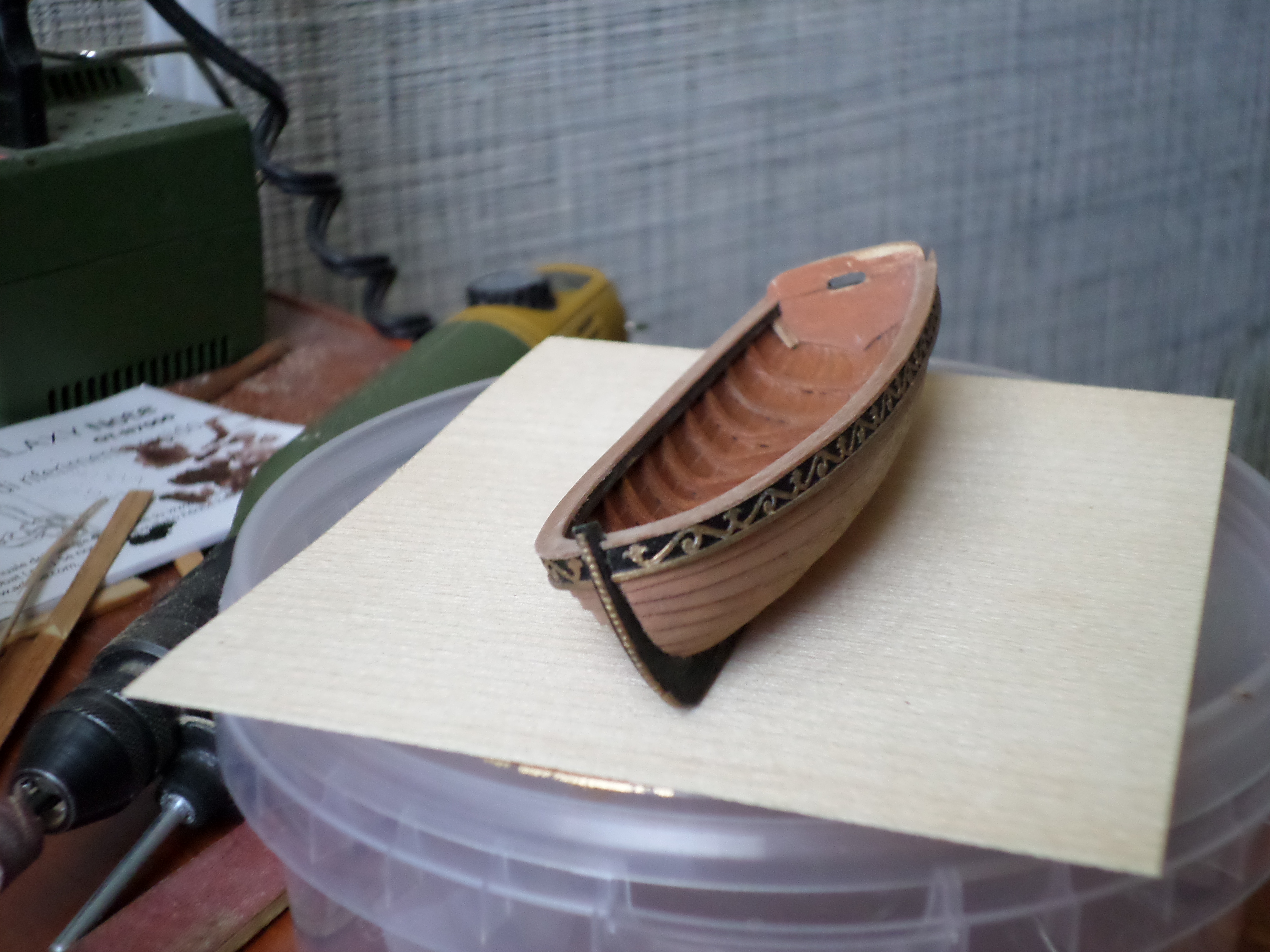

В ожидании следующей посылки продолжил работу над шлюпкой. Добавил немного декора, окрасил. Орнамент решил вырезать из бумаги, больше никаких идей не нашел в таком масштабе. Можно травление конечно.. но это другая история. Покрою акриловым лаком и надеюсь будет нормально. Дальше планирую еще поработать над кормой, добавить декор на транец. На этом пока все, работа очень мелкая и отнимает уйму времени, нужно терпение! Всем удачи!
Сообщения: 849
Поблагодарили: 374 раза
Re: Sovereign of the Seas от SerBruev
Сообщение Анатолий Осипов » 03 июл 2017, 04:43
Отличный результат, коллега :)
И декор, и цвет, всё к месту и в меру.

Здравствуйте Сергей Николаевич! Первый вариант кормового подзора мне понравился больше, чем вариант №2.

Анатолий Осипов писал(а):Отличный результат, коллега :)
Полностью согласен с Анатолием. Скромно, симпатично, изящно ... Удачи!
Удачи Вам и творческих находок!
И Вам доброго настроения! Этот злосчастный подзор я уже два раза переделывал. Почему я с ним так вожусь долго? Вся загвоздка в том, что со штатным журнальным подзором будет проблема с размещением там портов, слишком крутой угол наклона. Если например нижний ряд (квадратные) более менее вписываются, то круглые порты, расположенные выше уже попадают на плоскость, сильно наклоненную к воде. Но и от последнего варианта, показанного на крайних фото я тоже отказался. Остановился на некоем промежуточном варианте, позже выложу, пока нет планок, чтобы его дошить.

Ну чтож, попробуйте тогда вариант , который разработал Фомин, возможно он вам больше подходит.. Дело в том, что пока европейцы не выходили из Балтики, они не встречали океанскую "волну убийцу" когда корабль под парусами идет в свежую погоду при попутном ветре убегая от попутной волны на океанских просторах Атлантики. Но горе кораблю если волна догонит. Удар в транец часто бывал смертельным, разворачивая кормовое окончание корабля. Если не удар, то серия ударов. Поэтому изобретение округлой кормы "заслуга" Британии. Американцы столкнулись с этой проблемой, когда начал развиваться китобойный промысел. Китобои добывали кита, гоняясь за ним на шлюпках в открытом океане, пришлось менять обычные шлюпки на вельтботы, с острым окончанием кормы. Очень часто обычные "транцевые" шлюпки заливает волной со стороны транца даже в хорошую погоду. http://forum.modelsworld.ru/topic3175.html
P.S. Я почти уверен, что ретирадные порты на нашем с вами корабле будут закрыты. ( Т. Е. фальш.порты ) Да и на настоящем корабле там пушки не стояли. Ими ,- портами пользовались редко. Возить с собой в рейс несколько тонн простаивающего металла - штука дорогая. В случае нужды пушкари перекатывали к этим портам ближайшие по - деку свободные пушки. Удачи Вам!

Доброго дня! У Фомина подзор выполнен также как у нас в журнале, у него соответственно тоже не решен вопрос круглых портов. Сделать порты как на картине с портретом с таким подзором не получится, нужно изменить его форму. А нижнюю часть транца я скруглил уже, изучив много дискусий на этот счет, решил что это правильно.

И кстати хочу заметить, что корма на всех изображениях в журнале и на постере совсем не такая, как мы делаем по руководству, достаточно просто внимательно присмотреться :/

Представляете, как интересно и жизненно правдиво будут смотреться эти ретирадные порта на модели. С соблюдением изготовления всех крышек, петель, цепочек, тросов на открытие и закрытие этих крышек. На проколачивание медными гвоздиками внутренней части крышки порта, а с наружи приколачивание изображения льва! Но увлекаться не стоит. У вы, тот масштаб. Ах, если б это было в 1: 48!
SerBruev писал(а):И кстати хочу заметить, что корма на всех изображениях в журнале и на постере совсем не такая, как мы делаем по руководству, достаточно просто внимательно присмотреться :/
Здравствуйте Сергей Николаевич! Я думаю нас угощают "солянкой" из многих моделей.
Ну а как вам такой вариант? Хотя я видел в интернете вариант с даже с шестью пушками! Удачи Вам в поиске!

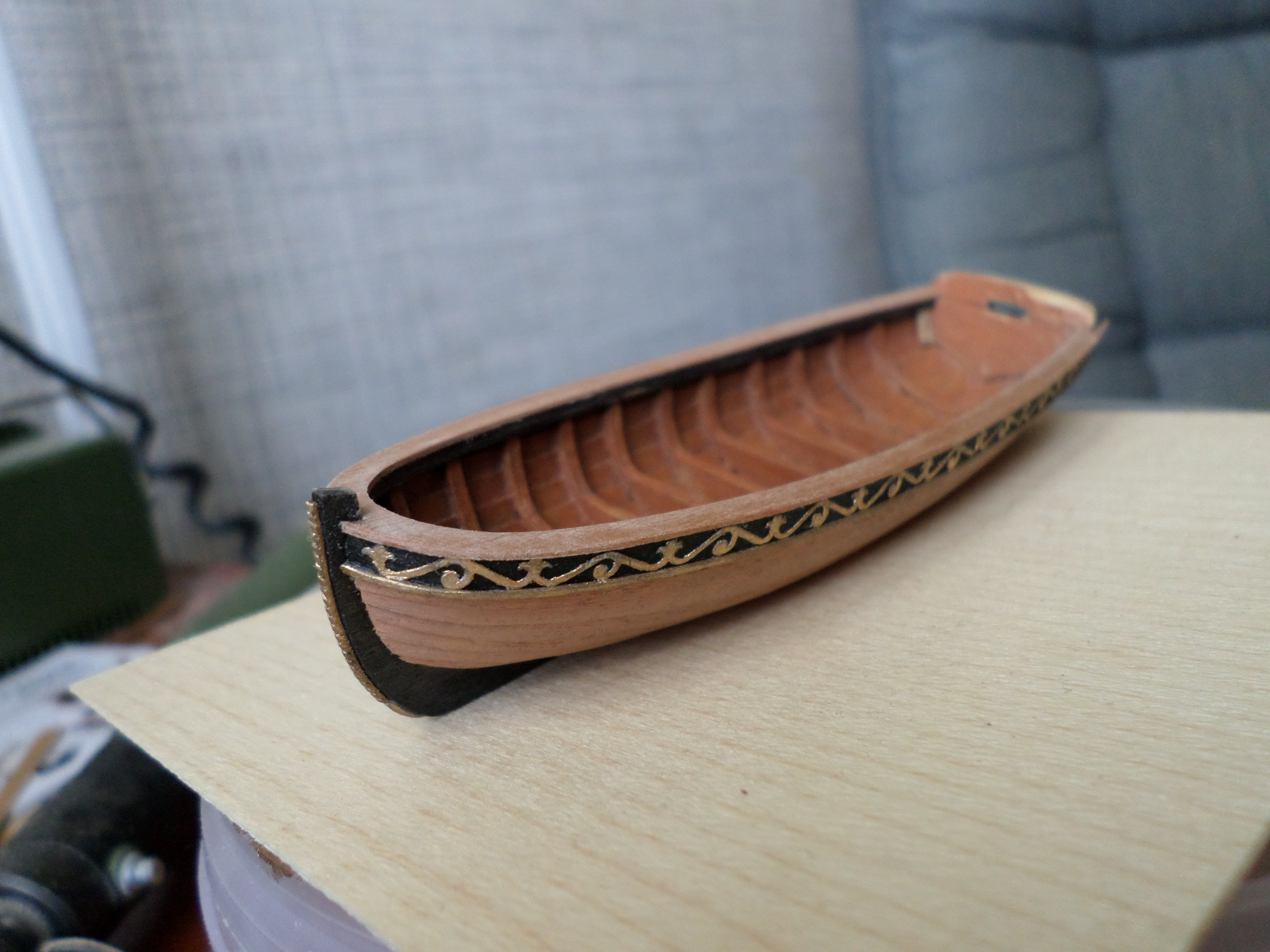

Поставил планширь.

Добрый день! На мой взгляд очень стильно! Хорошая лодочка получается.
Благодарю за оценку!
Пока еще не все продумал. По наружной части вроде бы более-менее, а по внутрянке не решил каким цветом банки делать, настил. Уключины точно будут черные.

SerBruev писал(а):Поставил планширь.
А мне с таким планширем не очень нравится. По моему широковат. Без него гораздо интереснее смотрелась. Может быть есть смысл этот убрать, а на его место изготовить тонкий черный?

Немного не улавливаю суть. Широковат или толстоват? Ширину меньше сделать никак не выйдет, т.к. планширь закрывает то, что должен закрыть. По толщине он 0,6мм, можно конечно согнать немного, но только совсем немного, он должен быть толщиной как нижний позолоченный пояс. Насчет черного... мысль такая и была первоначально, но пока не красил, оставил подумать.

SerBruev писал(а):Немного не улавливаю суть. Широковат или толстоват? Ширину меньше сделать никак не выйдет, т.к. планширь закрывает то, что должен закрыть. По толщине он 0,6мм, можно конечно согнать немного, но только совсем немного, он должен быть толщиной как нижний позолоченный пояс. Насчет черного... мысль такая и была первоначально, но пока не красил, оставил подумать.
Имено широкий,на мой взгляд. К тому же если он будет черным, то восприятие зрительное сделает его массивным. Но это моё имхо. Прошу автора принять и не заморачиваться сторонней критикой, а делать так, как задумал.

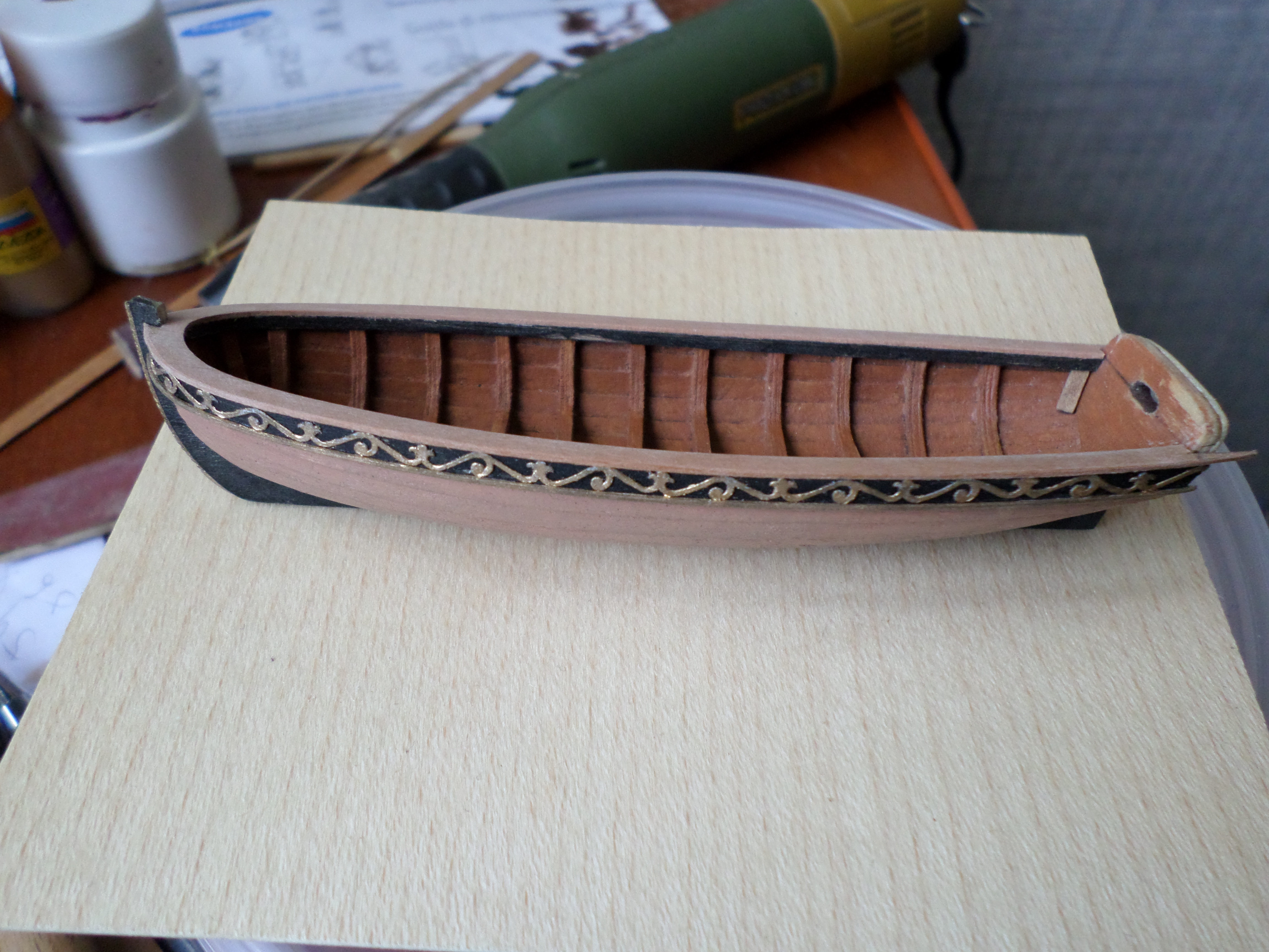

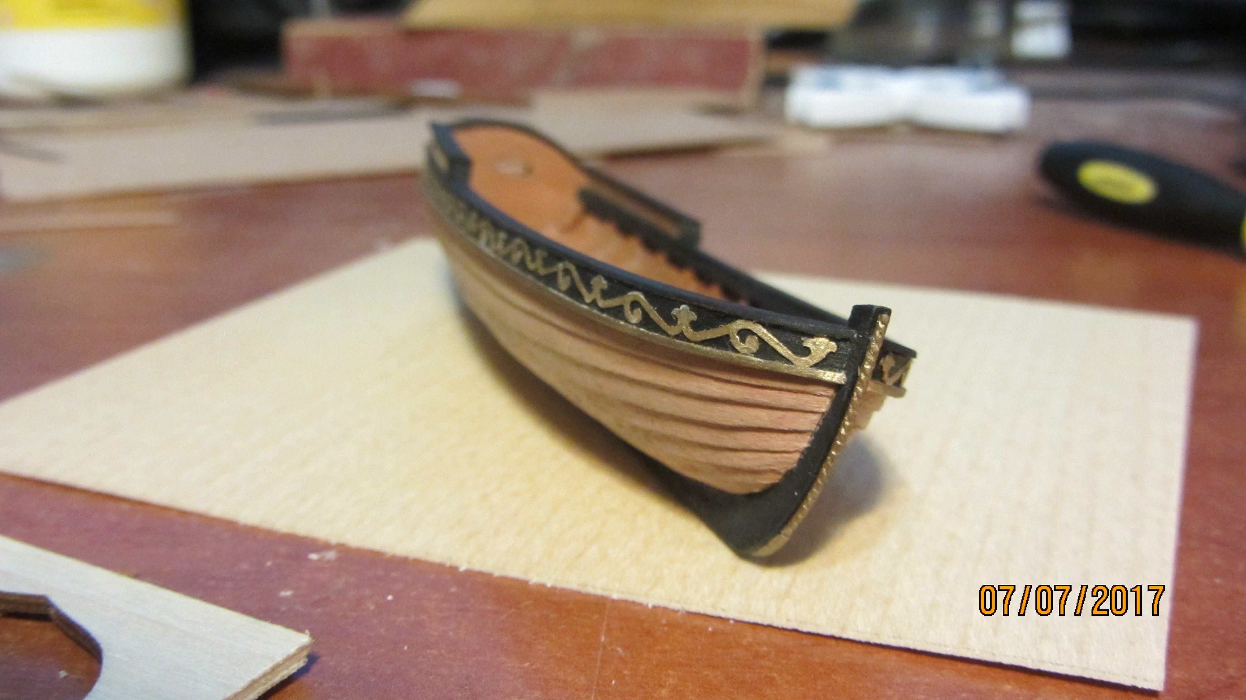

Сообщение SerBruev » 07 июл 2017, 21:47

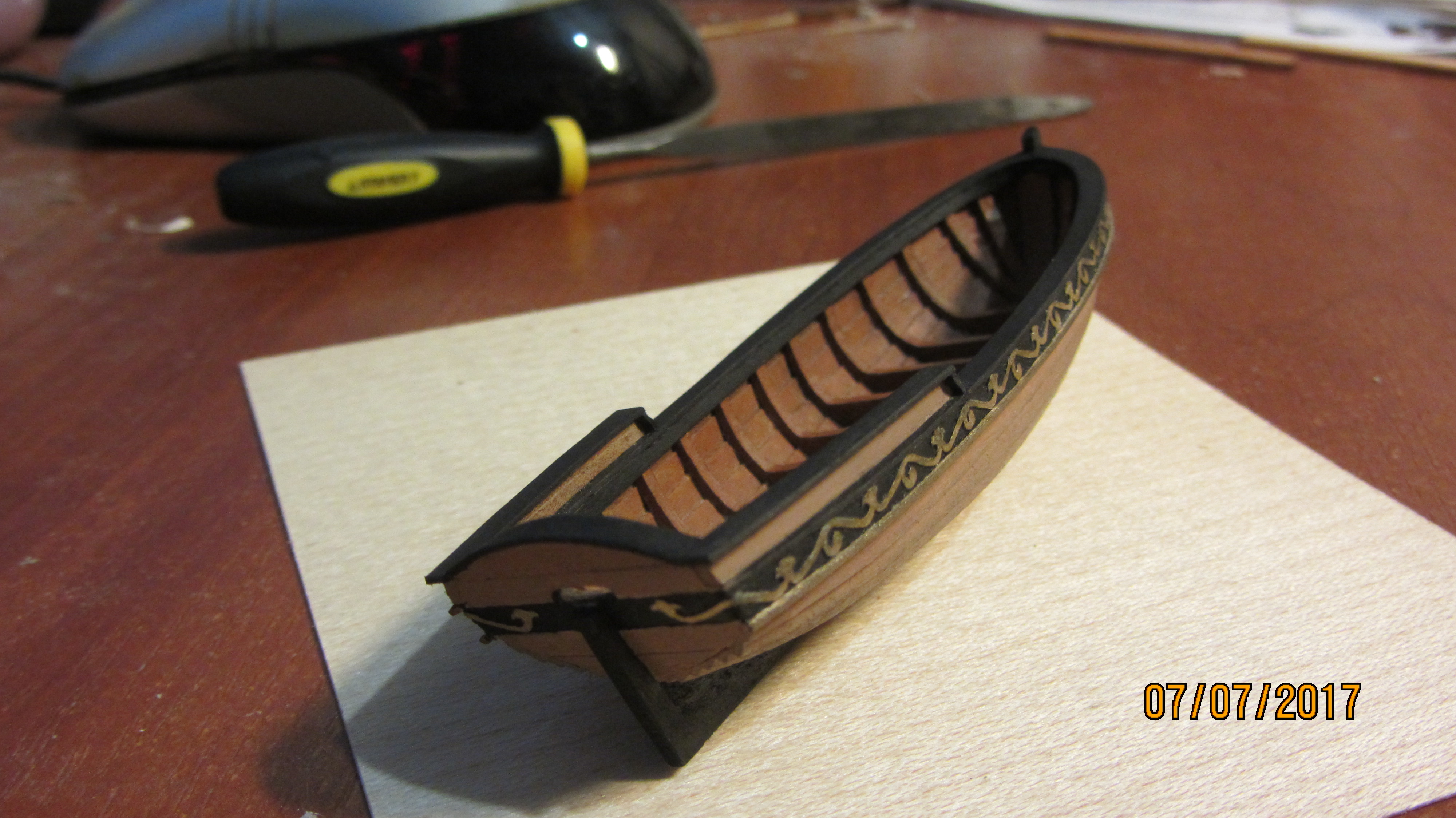

Добрый вечер! Поздравляю всех с выходными и в продолжении темы шлюпки выкладываю несколько новых фото с наработками за прошедшие дни.
