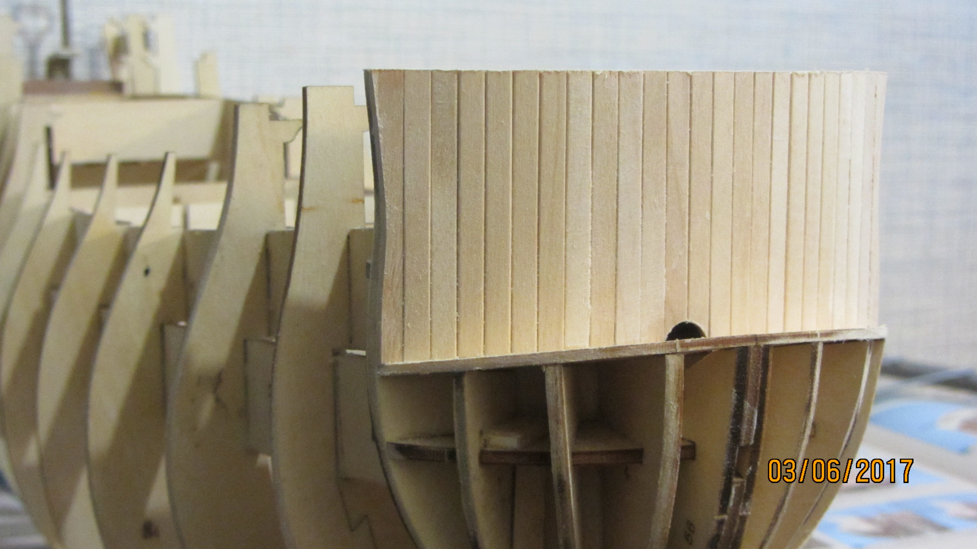

Повелитель морей от SerBruev
SerBruev
Сообщения: 93
Благодарил (а): 41 раз
Поблагодарили: 39 раз
Re: Sovereign of the Seas от SerBruev
Сообщение SerBruev » 10 апр 2017, 09:17
Это вам спасибо за идею клинкерной обшивки. Подглядел :)
Материал конечно только подкачал журнальный, у вас вот с этим все в порядке, смотрится отлично!

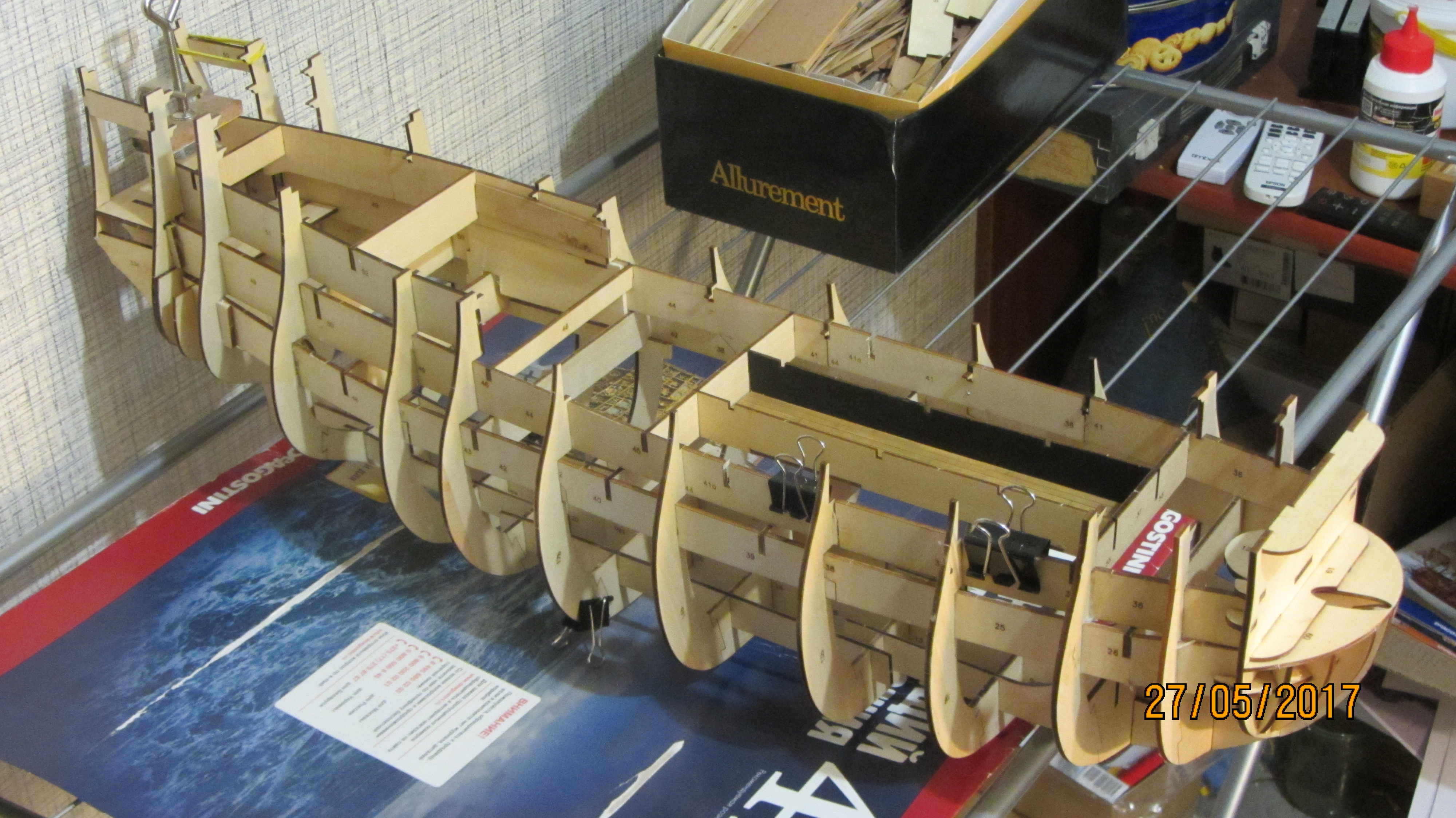

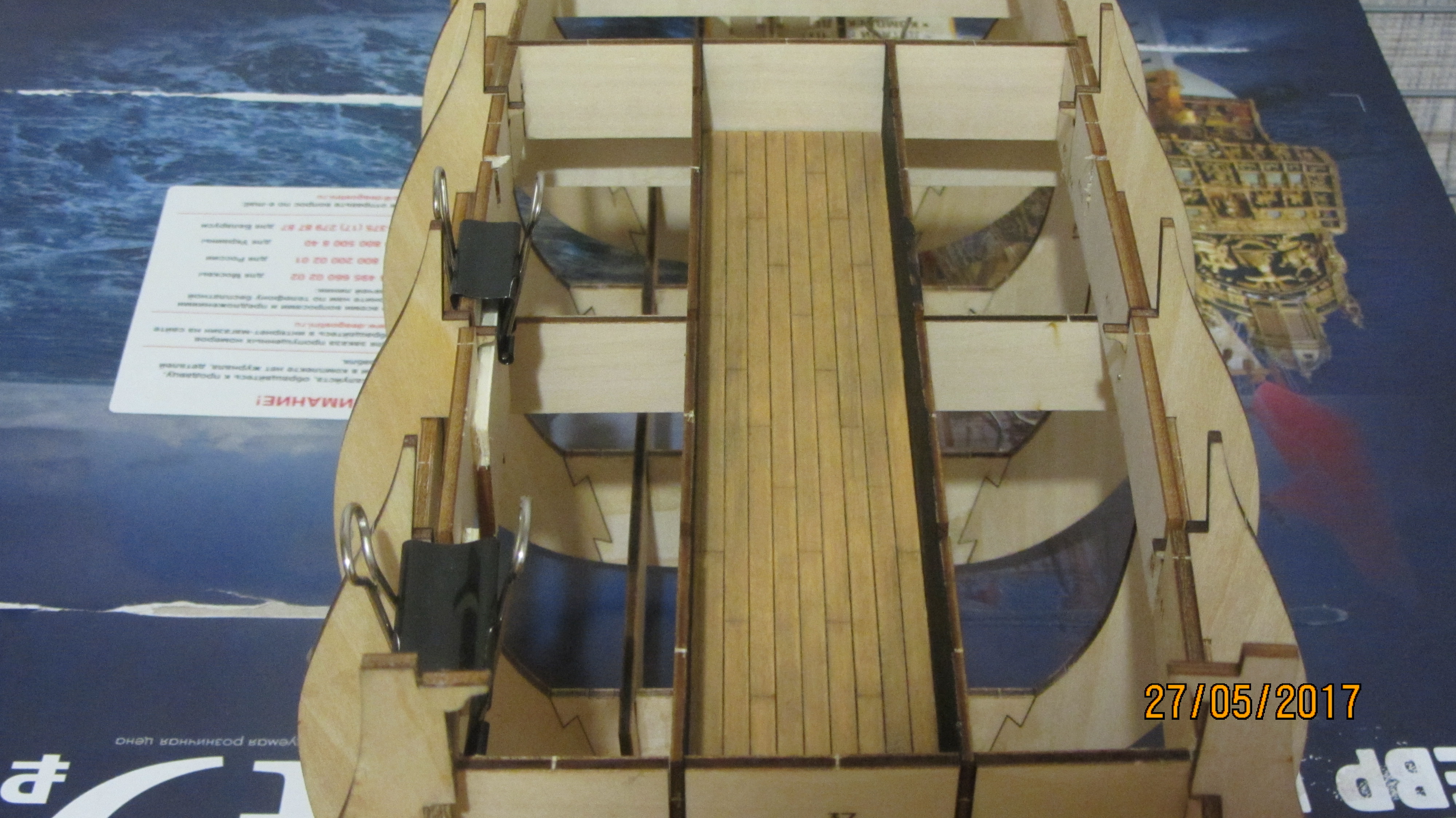

Сообщение SerBruev » 27 май 2017, 22:53

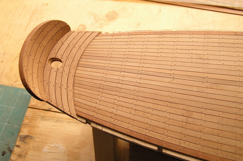

Доброго времени!
Немного поделюсь наработанным к этому дню. Посылка с номерами 14-17 пришла с опозданием, только на днях, поэтому немного отстаю от авангарда нашего форума. :?
Сообщения: 908
Благодарил (а): 252 раза
Поблагодарили: 878 раз
Сообщение Sniper » 27 май 2017, 23:22
Зачетно! Планки для палубы журнальные, а покрывали чем? И чем планируется основная палуба?

SerBruev
Сообщения: 93

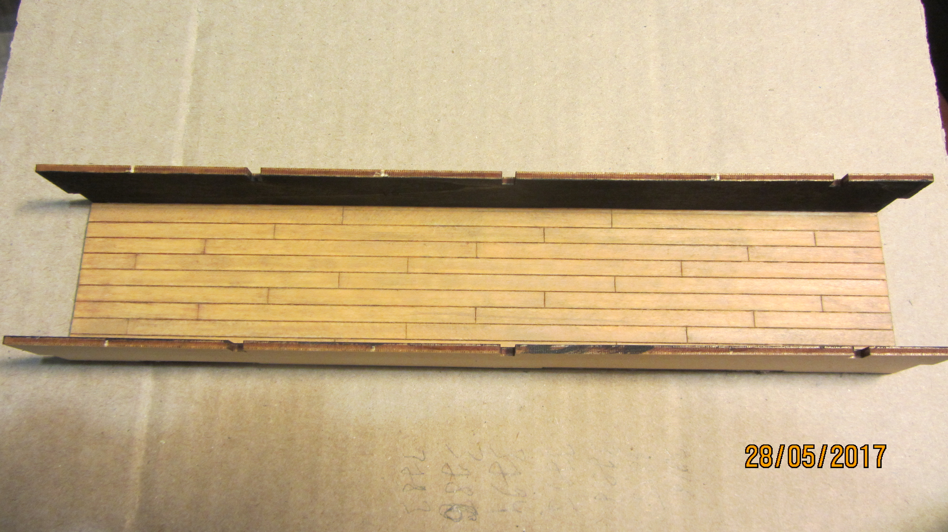

Сообщение SerBruev » 28 май 2017, 00:10
Насколько я понял, эта часть палубы будет под рустерными решетками люков, поэтому почти не видна будет, можно поэкспериментировать ;)
Попробовал заморить водной морилкой, потом немного причесал ворс мелкой наждачкой и подтонировал разбавленным акрилом на полтона темнее. Планки клал с небольшими промежутками, на глаз, люблю этот стиль, поэтому не вижу ничего плохого в рейках с фаской, они помогают создать расшивку. Почему пользуюсь водными морилками? У них есть большой плюс, они почти не проявляют текстуру из за которой поверхность становится рябая, а лишь придают ровный тон. Но это на мой вкус, а он, как известно у всех свой ;)
Основные палубы скорее всего буду делать в том же ключе. Как я писал ранее, буду использовать материал журнала и доводить тонировкой. Есть хороший пример, которые уже многие видели, это модель Дорис.
P.S. Смотрю наша шлюпка существенно отличается от зарубежных серий, похоже бортового декора не будет :?

Здравствуйте! В принципе, пока можно и не спешить. Опер дек , по моему мнению пока устанавливать и крепить рано. Дело в том, что этот лоток ослабляет конструкцию корпуса модели. Распорка 41а добавляет жесткости конструкции. Без неё во время обшивки может корпус "повести". Когда будет завершена черновая обшивка, распорку можно будет выпилить. В целом вы молодец! Модель выглядит достойно! Удачи Вам!

Сообщение Sniper » 28 май 2017, 10:39
SerBruev писал(а):Насколько я понял, эта часть палубы будет под рустерными решетками люков, поэтому почти не видна будет, можно поэкспериментировать ;)
Мне кажется это главное предназначение этого куска палубы - подготовить моделиста к укладке основных палуб, отработать технологию.
SerBruev писал(а):Планки клал с небольшими промежутками, на глаз, люблю этот стиль, поэтому не вижу ничего плохого в рейках с фаской, они помогают создать расшивку.
А вот здесь, если можно поподробней. Я правильно понял, что промежутки между планками - это имитация конопатки? А далее эти щели затемняются морилкой? При такой толщине планок возможно это и единственный способ конопатки, альтернатива разметке карандашом. Такой способ кстати очень успешно применяет известный мастер Дмитрий Шевелев.
Поперечные стыки досок лучше все таки резать, карандаш у Вас от морилки расплылся. Тот же Шевелев клеит длинные планки, а потом прорубает поперечные стыки стамеской, так быстрее.
SerBruev
Сообщения: 93
Сообщение SerBruev » 28 май 2017, 12:02
Все правильно, перенял как раз эту тему у Дмитрия. Поперечные как раз прорезаны министамесочкой, просто надо обновить немного, акрилом забились чутка когда подтонировал.

Сообщение SerBruev » 28 май 2017, 12:10
Да, конечно сейчас он там не нужен, просто поставил для фото, не закреплен.
Вот что действительно считаю нужным перед началом обшивки это палубы, было бы намного легче контролировать геометрию, особенно продольную симметрию, но увы...

SerBruev писал(а):Все правильно, перенял как раз эту тему у Дмитрия. Поперечные как раз прорезаны министамесочкой, просто надо обновить немного, акрилом забились чутка когда подтонировал.
На фото плохо видно, думал просто карандаш. Думаю дело в том, что Дмитрий сначала покрывает планки груши маслом и оно закрывает поры, а когда тонирует битумным лаком, то он в торцы сильно не проникает. Ваш эксперимент очень интересен и прежде всего тем, что это журнальные планки.
SerBruev
Сообщения: 93

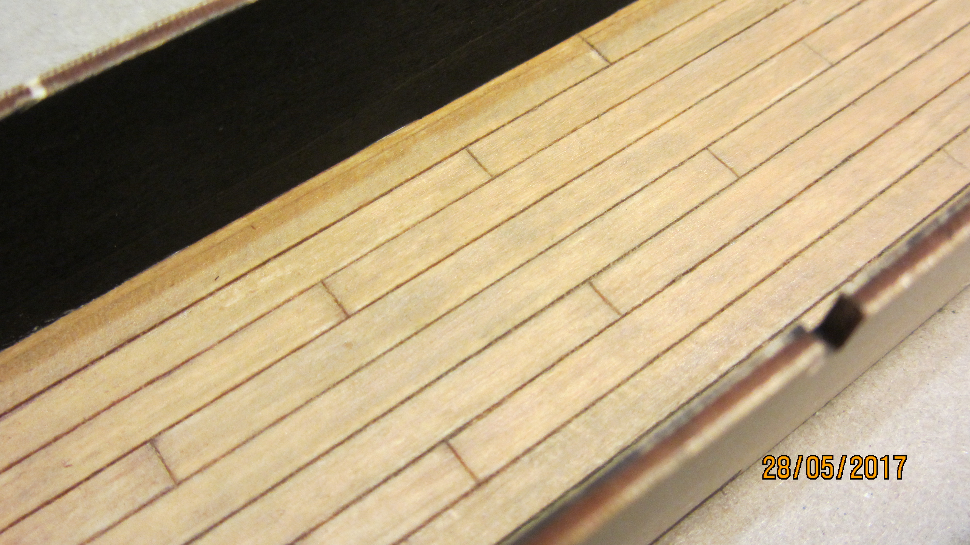

Сообщение SerBruev » 28 май 2017, 21:36
Тонировать битумным лаком такое светлое дерево, даже разведенным, даже после масла не советую, пробовал. Получается грязь, не понравилось. На груше совсем другое дело.
SerBruev
Сообщения: 93
Сообщение SerBruev » 28 май 2017, 22:22
Еще фото, тут лучше вроде швы видно
Сообщение Raiden » 28 май 2017, 22:34
битумный лак в основе имеет льняное масло,а масло намазывать маслом...отсюда и грязь

Сообщение Sniper » 28 май 2017, 23:42
Raiden писал(а):битумный лак в основе имеет льняное масло,а масло намазывать маслом...отсюда и грязь
Хотел бы я хоть приблизиться к такой грязи как у Дмитрия Шевелева, льняное масло + битумный лак. Простите,что в этой теме, видно пора заводить тему про палубы.

Сообщение SerBruev » 28 май 2017, 23:52
На груше и другой плотной не пористой древесине разбавленный битумный лак после покрытия маслом дает ровный легкий коричневатый оттенок, подчеркивает углубления и стыки, создавая эффект старения. Наша журнальная древесина не подходит, по крайней мере та, что на опердек шла.

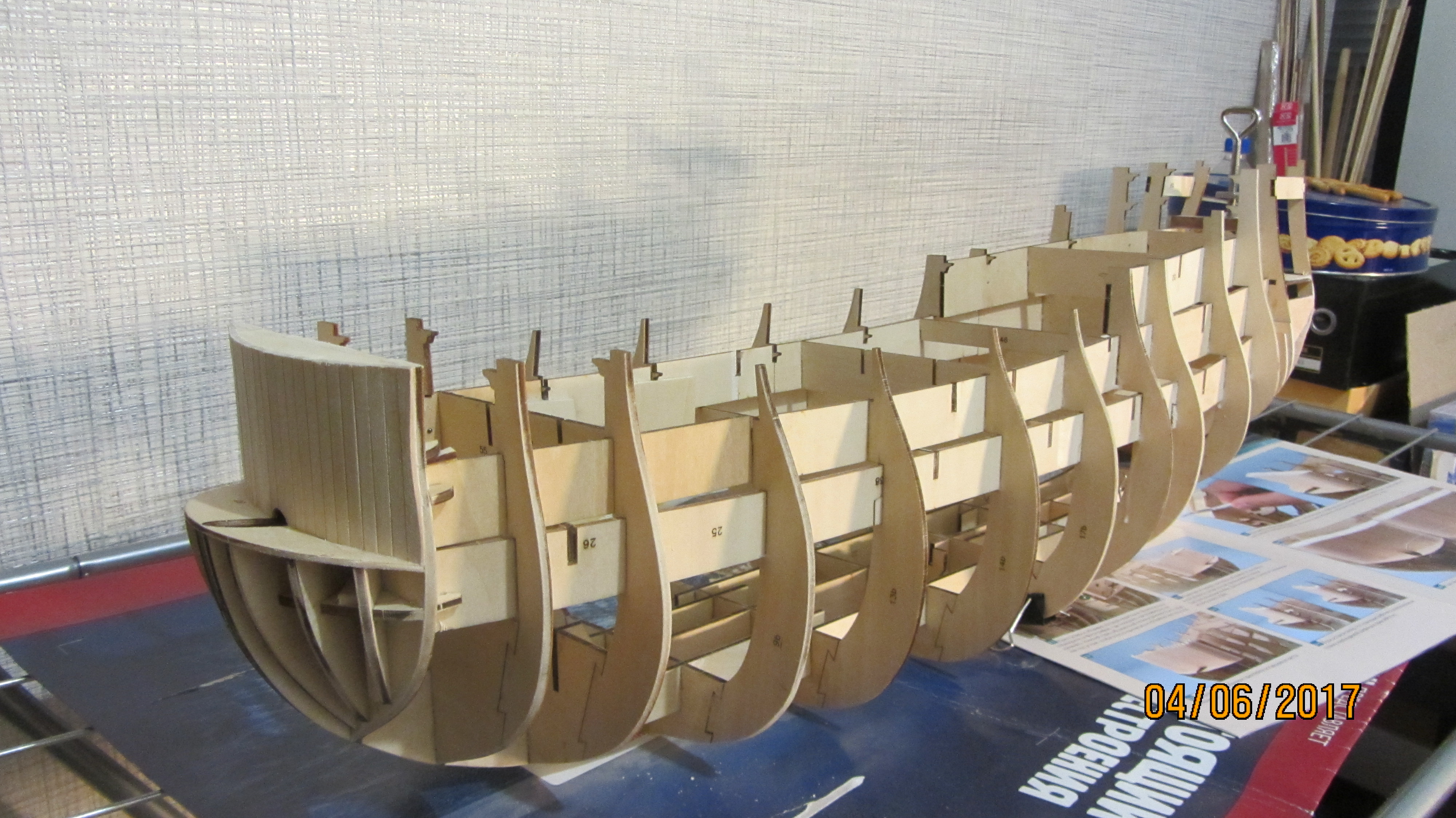

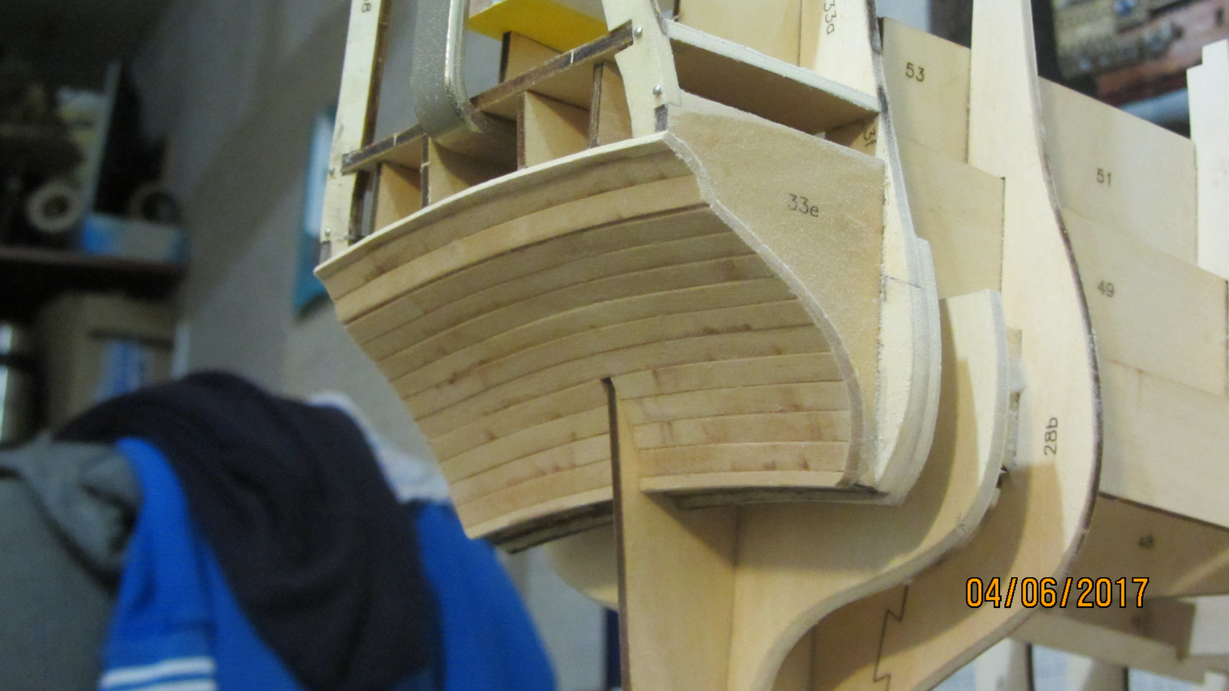

Сообщение SerBruev » 04 июн 2017, 00:42
Завершил сборку 14-17 номеров. Внес небольшое изменение в форму носовой переборки.
Сообщения: 850
Поблагодарили: 376 раз
Сообщение Анатолий Осипов » 04 июн 2017, 00:50
очень даже достойно, коллега ;)
Сообщение Hook » 04 июн 2017, 06:39
SerBruev писал(а):Завершил сборку 14-17 номеров. Внес небольшое изменение в форму носовой переборки.
Примерно это я и имел ввиду в своей ветке. Правильное решение, достойное.
Сообщение SerBruev » 04 июн 2017, 10:21
Спасибо за отзывы!
Пожалуй можно начать обшивать борта, остались несколько планок, на первый пояс должно хватить.
