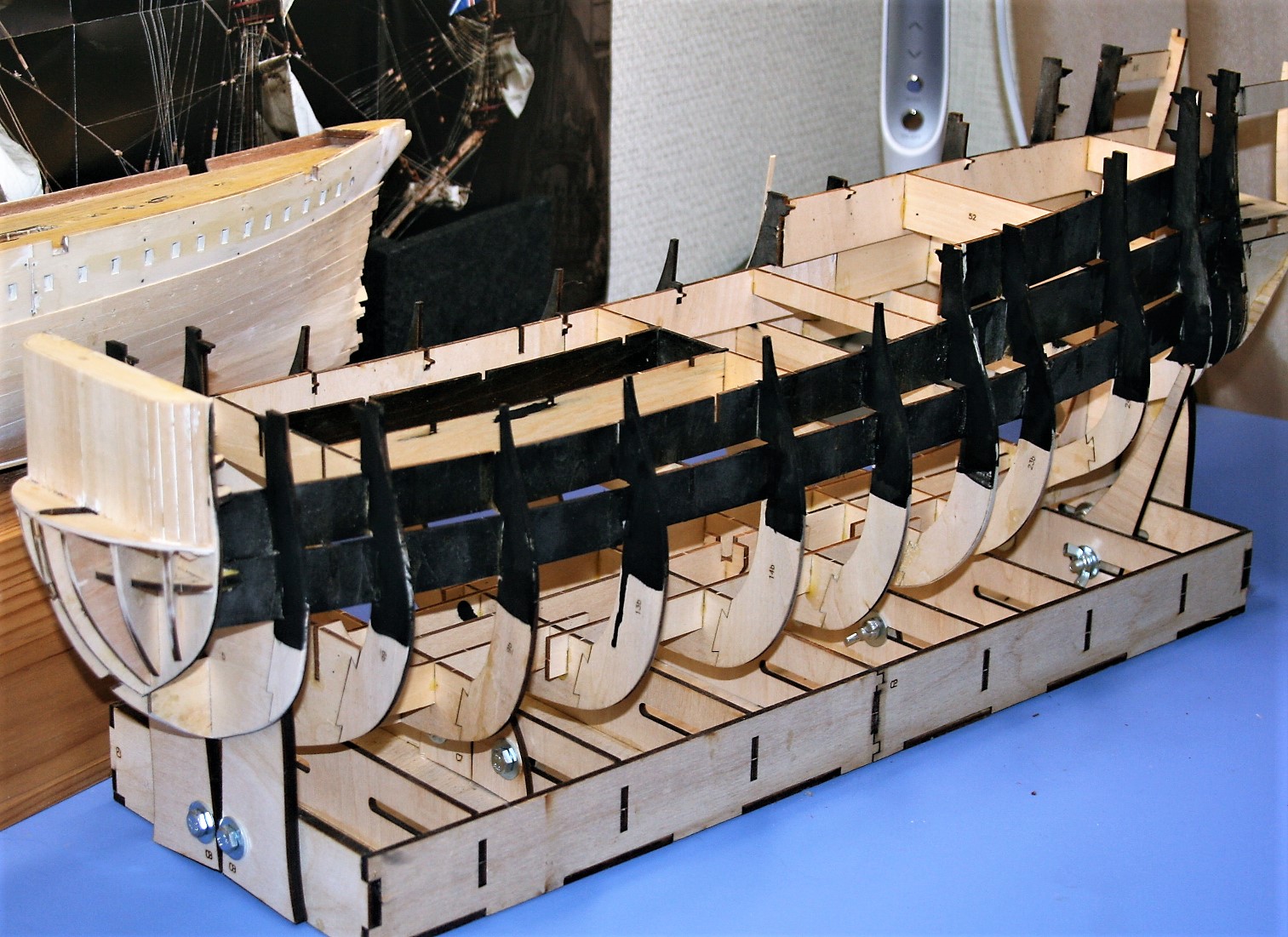

Добрый день коллеги! Предлагаю Вашему вниманию несколько Фрагментов стройки

Доброе утро! Получилось на мой взгляд очень даже хорошо. Единственный совет: Опер - дек пока устанавливать рановато. В инструкции пишут - отложить в сторону...
Думаю разработчики предупреждают, что конструкция корпуса модели на уровне верхней палубы слабовата. Может повести "винтом" корпус модели. Нужно здесь капитально вклеить распорку. Когда черновая обшивка будет уложена на модели полностью, вот тогда, можно будет аккуратно распорку вырезать и вставить на клей опер - дек на своё штатное место...

Только мне кажется что есть небольшой винт корпуса? Полагаю нужно поправить пока есть возможность.

Добрый день ! Спасибо за оценку. Опердек вложен на "Сухую"

Коллеги ! Спасибо за подсказку про "Винт", а то глаз за мылился ,Обязательно ещё раз выверю

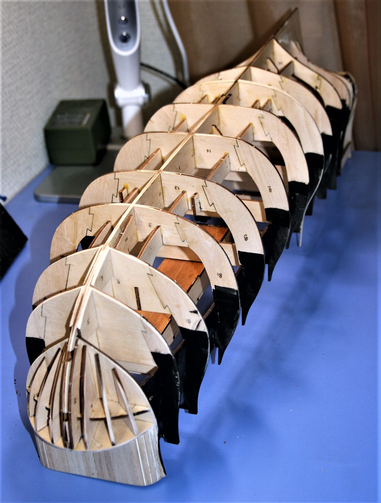

Коллеги ещё несколько фоток если интересно

Добрый день! Конечно интересно. Мы учимся и не только на своих успехах но и ошибках. Я бы перед укладкой чистовой обшивки ниже ватерлинии (нижний снимок ) заморил корпус корабля морилкой . Для цвета реек сапеле подходит морилка "Махагон" Тогда щели просвета реек на корпусе будут незаметны. Перед укладкой сапеле не плохо бы их (рейки)разложить по площади стола. Выбрать те из них, которые резко выбиваются из общего тона по цвету слишком тёмные - слишком светлые. Их можно уложить у ватерлинии или на транец модели. Ну а общее впечатление очень даже не плохое. Удачи Вам!

Интересно. Но что-то мне подсказывает, что самое последнее фото обшивки на чистовую не из этой "оперы" или один из примеров того, как желательно не делать. Мне по душе, когда обшивка от киля, когда бархоуты вклеены в промежутках чистовой, а не поверх потом, когда цветовая гамма чистовых реек подобрана в тон, когда замки в местах соединения реек и ... по крайней мере нет гвоздиков на черновой. Всё это не страшно, всё поправимо морилками, краской, лаком. Имхо, из личного.

Я вот не пойму по последнему фото... это ведь Bounty с Topdesk.ru 2013 года,ничего общего с Совереном нет
Ну и показывает, как делать не желательно...

Коллеги извините последнее фото ошибочно

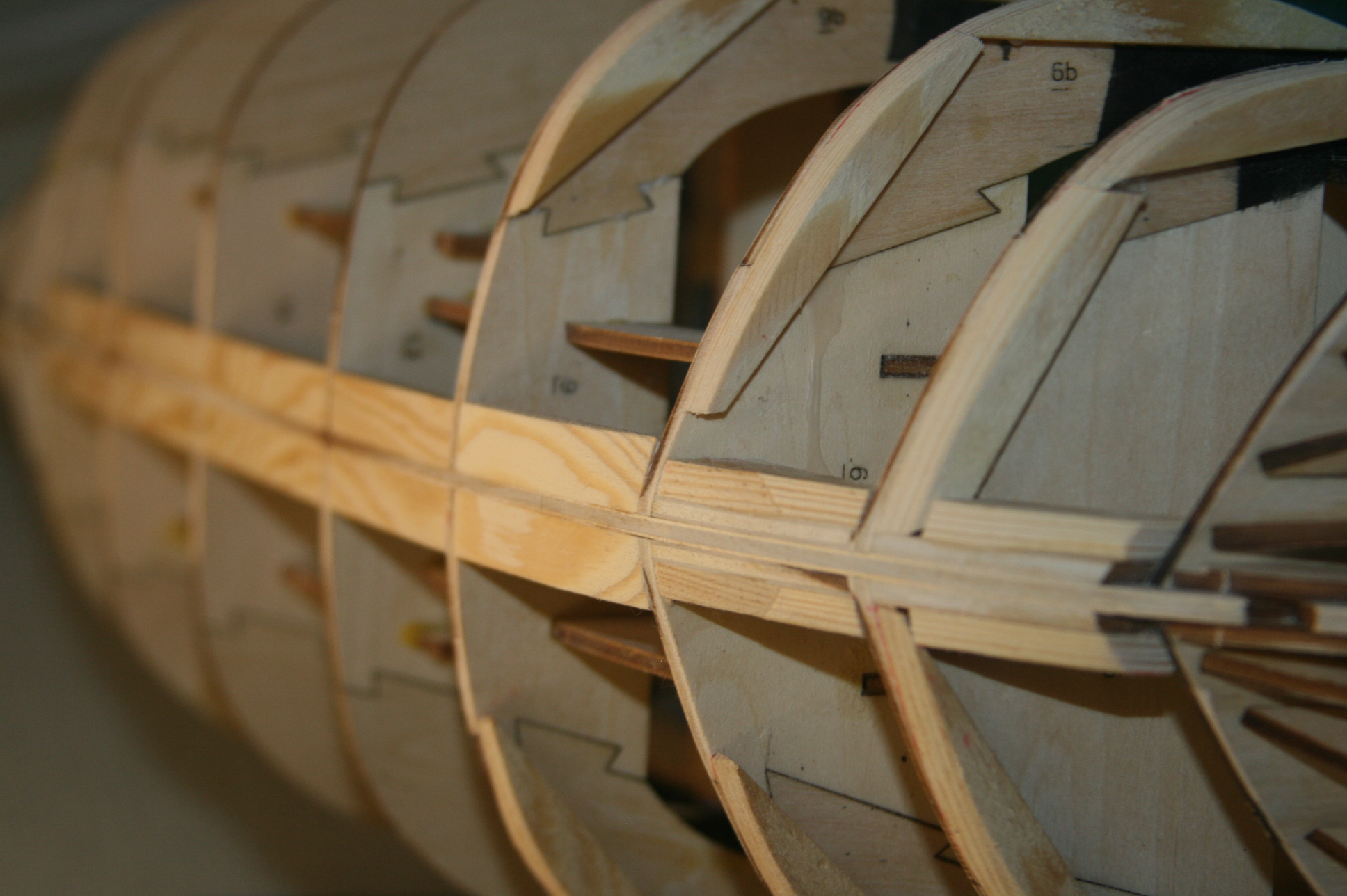

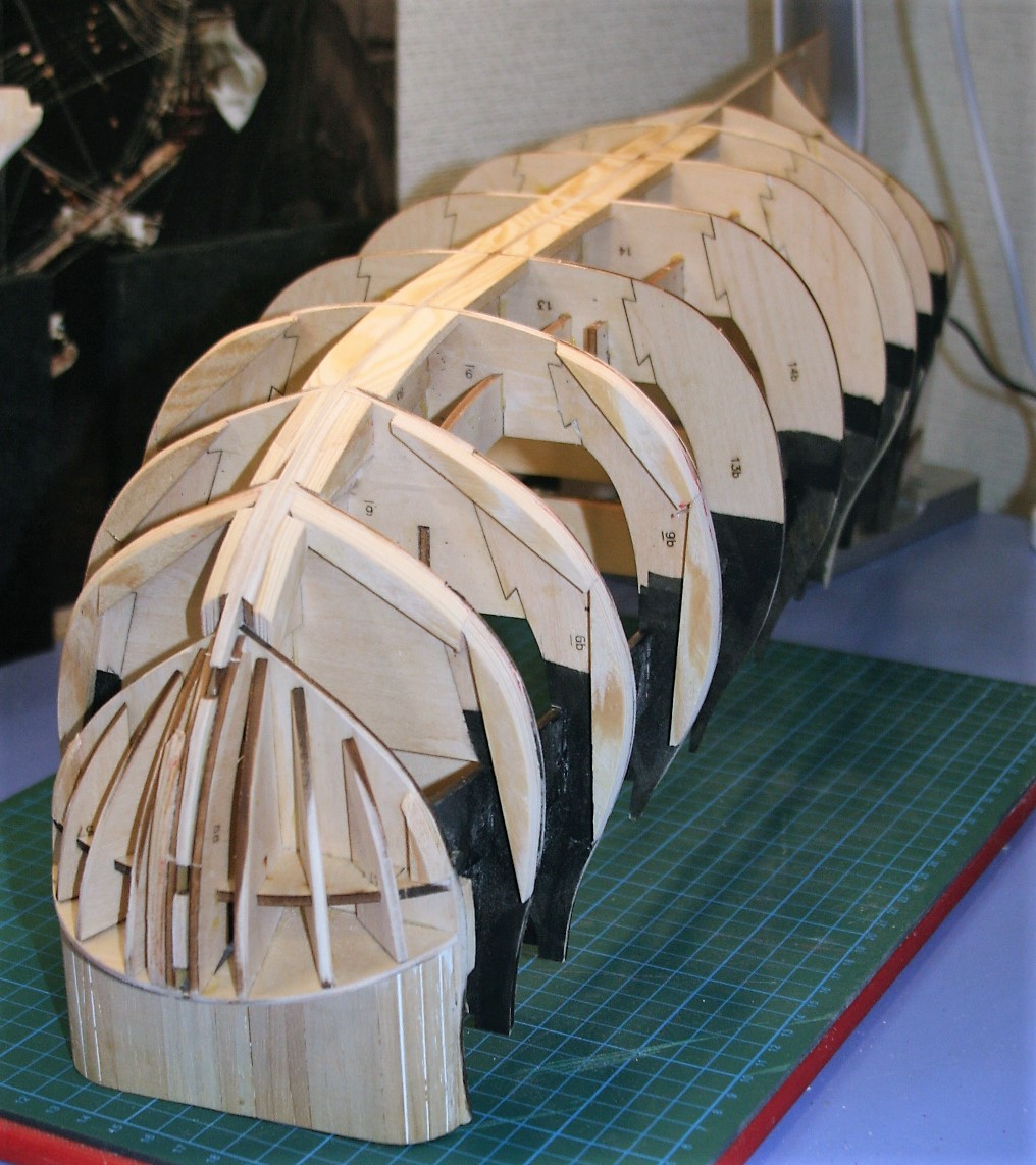

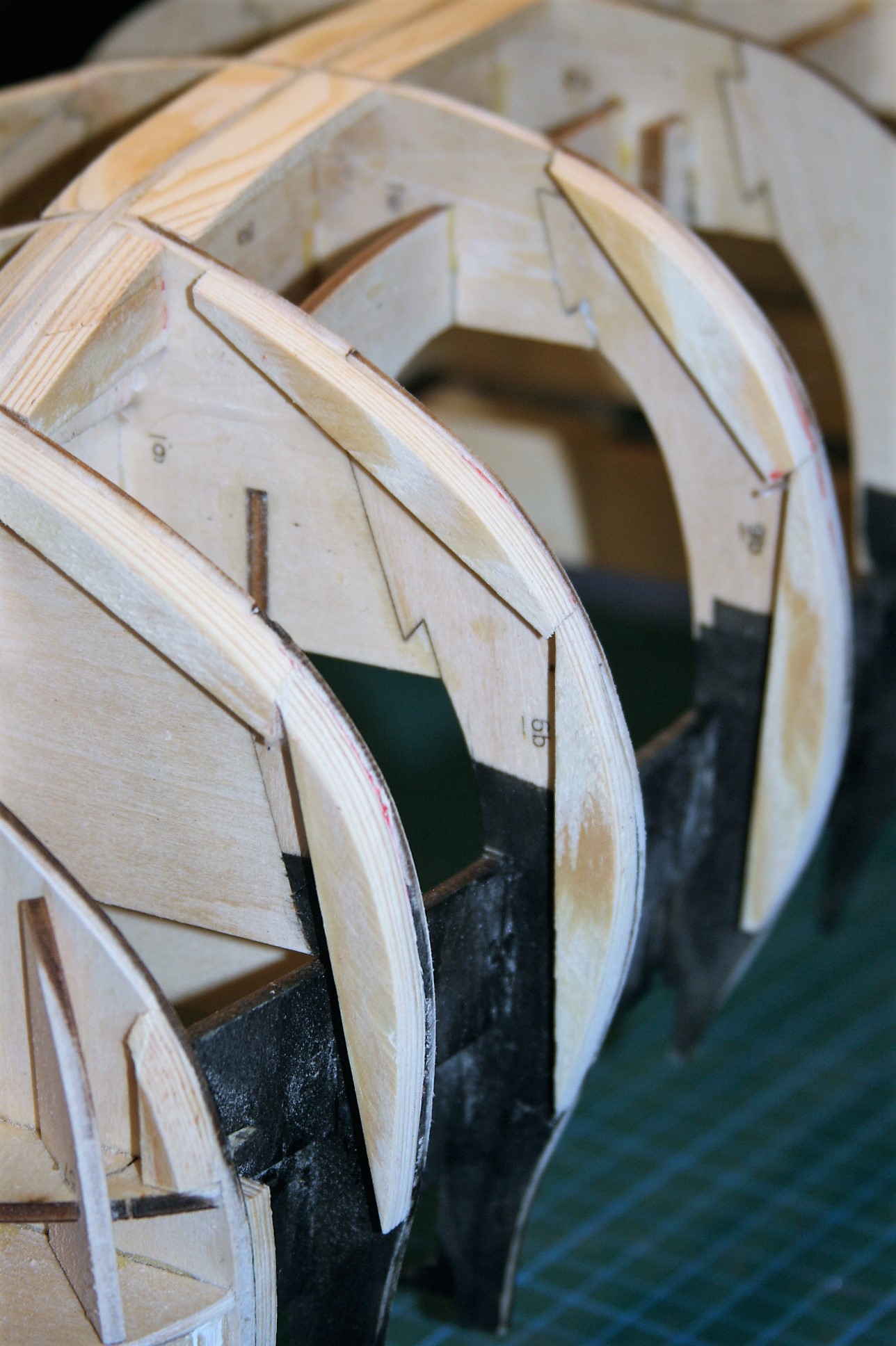

Добрый день коллеги! Готовлюсь к обшивке. Сделал некоторые доработки каркаса.На мой взгляд это должно помочь.
Носовую часть ещё буду дорабатывать. С удовольствием восприму ваши рекомендации.
Усиление шпангоутов
доработка сосновой рейкой сечение 0.5х20
доработка киля

Сообщение керва » 03 июл 2017, 11:41
Очень даже хорошо! Я пробовал такую систему при строительстве "12 Апостолов". Получилось хорошо. Фанеру брал из тех матриц, в которых были нарезаны журнальные шпангоуты. Правда, фанера того корабля была 4х мм. Да и средний слой с проставкой бальзы. В итоге фанера была рыхлой. Но это - частности. Советую обратите внимание и на носовой и кормовой шпангоуты, их бы тоже надо бы добавить вставками, с учетом конечно малковки.. При работе с черновой обшивкой, я уверен, вы будете благодарить себя за догадливость! Обратите внимание на область соединения киля с форштевнем. Так называемый "таранный" моряками отсек. Толщину килевой рамки изменять не нужно - по верх будет крепиться фальшкиль из той же фанеры и такой же толщины, как и килевая рамка.,но все остальное (бока) нужно заточить как нож -хлеборез. Иначе сложно будет укладывать рейки обшивки. Удачи Вам!http://12apostolov.deagostini.ru/forum/download/file.php?id=1718&t=1

Большое спасибо за внимание и дельный совет. Как закончу носовую часть обязательно посоветуюсь прежде чем шить рейки.

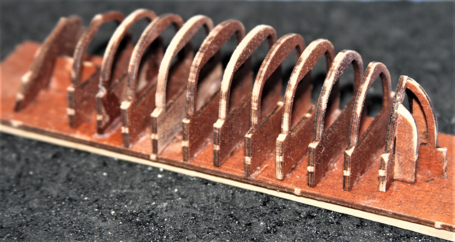

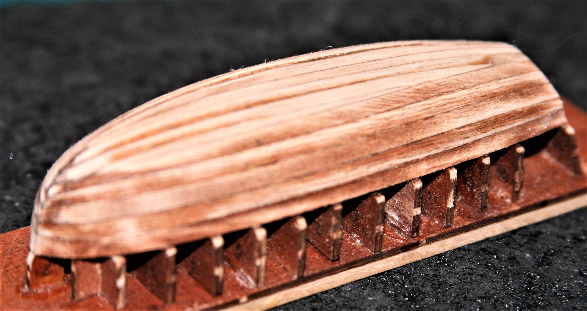

Добрый день коллеги ! Поработал немного над шлюпкой
1 Заменил рейки обшивки на сеч 1х3 остались от палубы "Штандарта"
2 Окрасил морилкой под Тик. Окраска помогает выявлять изъяны. Шлифовку еще не довел до финала.
По поводу финишной отделки колеблюсь между двумя вариантами
а. Обшить орехом или грушей. Б До шлифовать и заморить под тик или дуб. покрытие Датское масло
