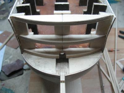

БАК.
Что из всего перелопаченного материала выбрал я.
Больше подходит вид на эту часть адмиралтейской модели.
Считаю, что не должно быть в этом месте вертикалей и линия носового и палубного степа должна идти по дуге.
Думаю мысль понятна, даже если для этого придётся подкорректировать носовой настил (гальюн).

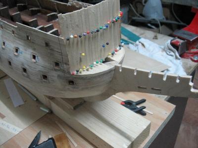

Немного о своей ситуации с корпусом.
Киль простоял на стапеле почти 3 месяца, шпангоуты столько же. Итог меня не удовлетворяет ни коим образом. Стоило освободить киль, как через неделю он пошёл винтом. Тоже самое и с некоторыми шпангоутами и стрингерами. Опыт показывает, что замачивание, запаривание помогает в 50/50 случаях.
Поэтому принял кардинальное решение делать новый киль в сборе с форштевнем и ахтерштевнем. Заодно буду реализовывать нормальный, с прогибью продольной и поперечной палубный настил. Форму и размеры менять не буду.
Максимально буду придерживаться чертежам журнальной версии.
Материал киля, шпангоутов и прочих деталей силового набора корпуса будет РАМИН, толщиной 5 мм. Мне этот материал по структуре напоминает бук, но легче в обработке. Имитацию всяких замков пропускаю, всё будет выглядеть в едином масссиве, хотя швов немало.

В продолжение темы о носовой перегородке.
Не имея достоверного первоисточника спорить можно долго.
Коробочные модели - всего лишь бизнес, основанный на лицензиях, авторских правах. Сколько китайцев не ругают за реплики, однако есть нюансы.
Для моделизма главное - это элемент творчества. Посмотрел, послушал, сравнил, но сделал по своему.
Вот пара фоток от итальянцев (NAVAL)

Добавлено: 05 июн 2017, 11:39
Данный план палубы приведен в книге "Arming and Fitting of English Ships of War 1600-1815", датируется 1680 г. с подписью просто "корабль 1-го ранга". По форме носовой перегородки все правильно делаете. На большинстве изображений эта перегородка вообще прямая или даже с обратной кривизной, однако на гравюре Пейна скругление хорошо заметно, а вот форма от разработчиков модели похоже фантастична и нигде больше не встречается. Я свою уже к сожалению приколотил :cry:
Re: "Повелитель морей" от Hook
Добавлено: 05 июн 2017, 11:53
И все же, все кто делает эту переборку плоской не правы, в том числе и Doris, на Повелителе она была скругленная, причем с хорошей кривизной, как на первом итальянском фото.
Добавлено: 05 июн 2017, 12:56
SerBruev
Все правильно, еще одно замечание тем кто будет делать поперечную погибь палубы, тогда верхний край переборки должен иметь еще и небольшую вертикальную кривизну.
Добавлено: 05 июн 2017, 14:10
Hook
Sniper писал(а):Данный план палубы приведен в книге "Arming and Fitting of English Ships of War 1600-1815", датируется 1680 г. с подписью просто "корабль 1-го ранга". По форме носовой перегородки все правильно делаете. На большинстве изображений эта перегородка вообще прямая или даже с обратной кривизной, однако на гравюре Пейна скругление хорошо заметно, а вот форма от разработчиков модели похоже фантастична и нигде больше не встречается. Я свою уже к сожалению приколотил :cry:
Думаю ещё рановато что-то приколачивать. Во всяком случае до установки настила гальюна и кранболов.

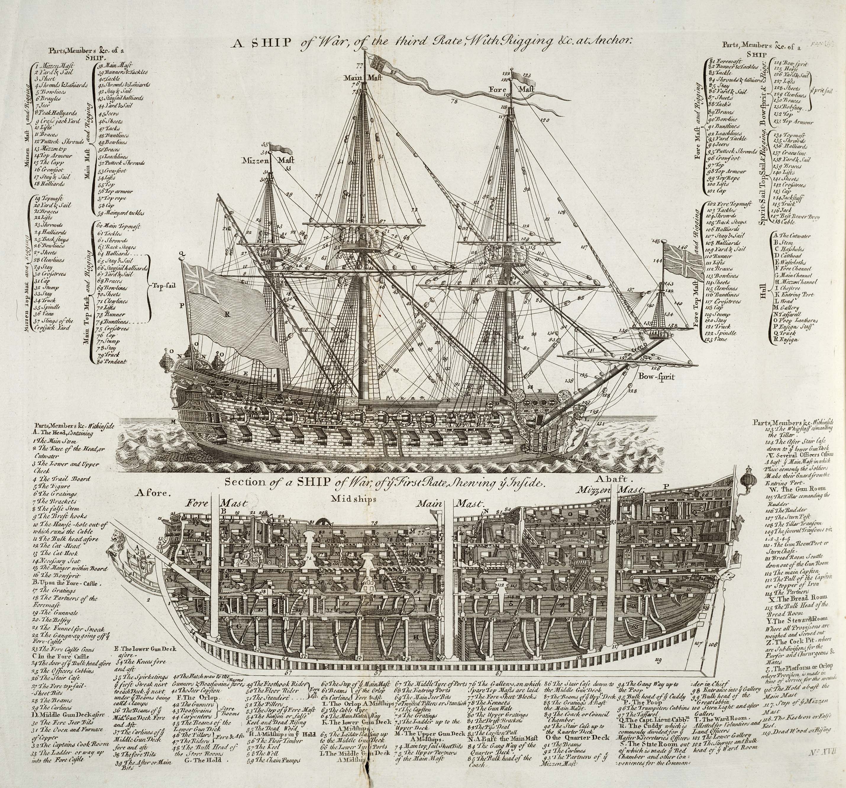

В заключении сегодняшнего дня добавлю последний учебный, интересный, с моей точки зрения, в плане познания терминологии и изучения общей конструкции файл.
Warship_diagram_orig (1).jpg (1.47 МБ) 26021 просмотр
Удачи всем и терпения.

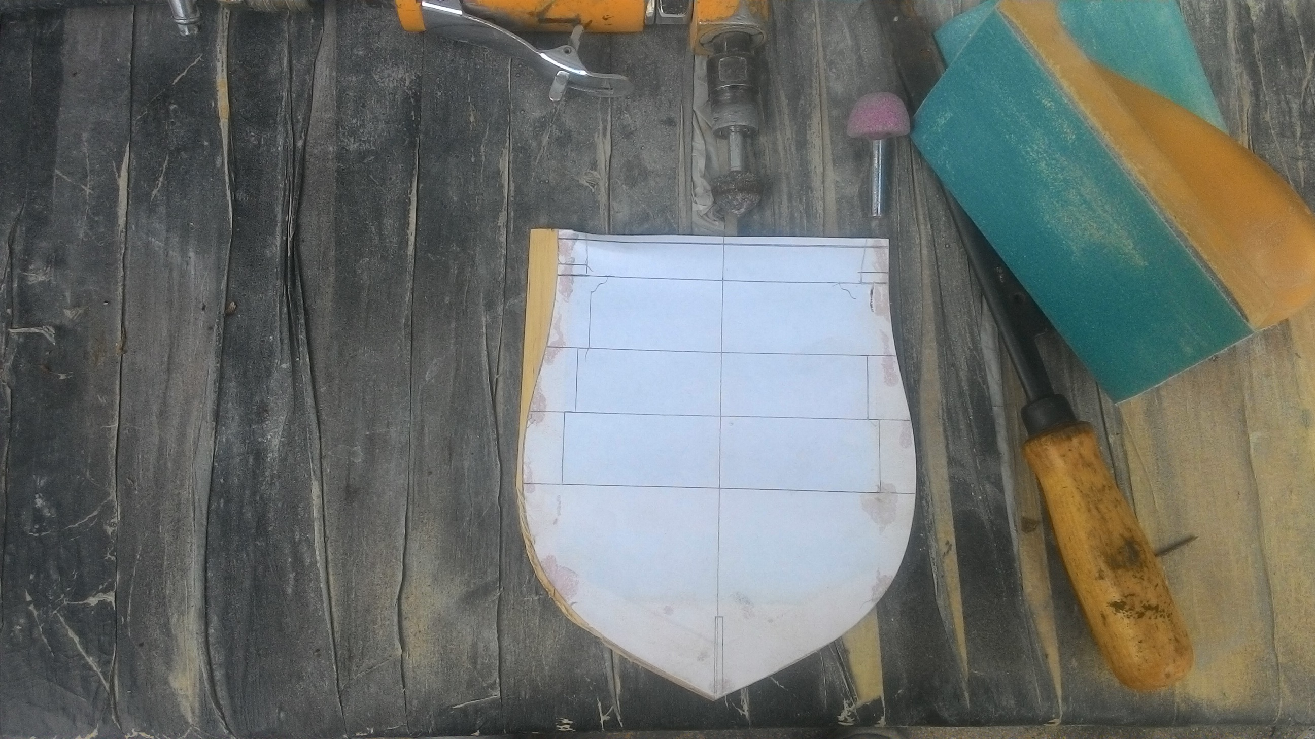

Доброго здравия корабелы!
Хотел поделиться некоторыми нюансами. На "насекомых" не стал продолжать этот вопрос, нет еомментариев, значит у всех всё хорошо. Однако, чем дальше в ... .
Занят сейчас изготовлением шпангоутов и решил наложить журнальный на свой. Вот такой результат по смещению осевой по отношению к вырезу журнального. И таких косяков по симметрии достаточно. Правильно было бы всё это выверять ещё на стапеле в процессе установки.
Добавлено: 07 июн 2017, 12:44
Hook
Немного не соглашусь с предидущим постом.
Когда килевой шпангоут закреплен, то топтимберсы можно поставить с разлётом верхней части +/-8мм, отсюда и провалы, и неточности. Так зачем усложнять дальнейшую работу.
Я это пишу в своей ветке, потому как уже появились вопросы по обводам корпуса. Может ещё не все на стадии обшивки и есть время исправить, перепроверить.
