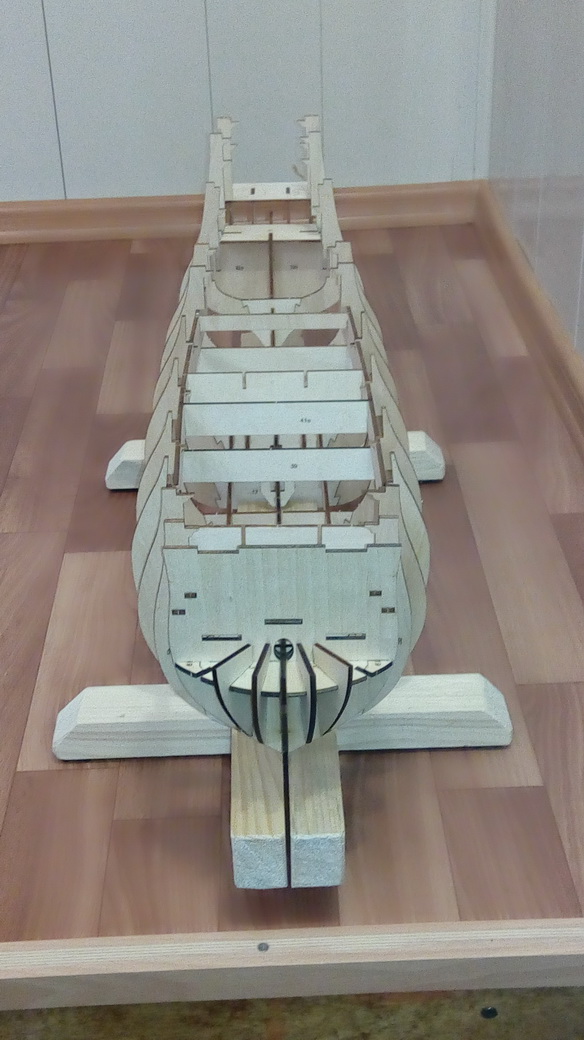

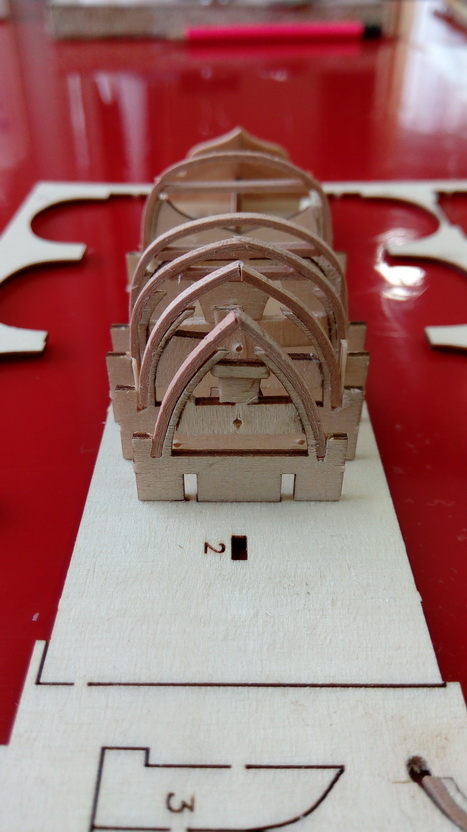

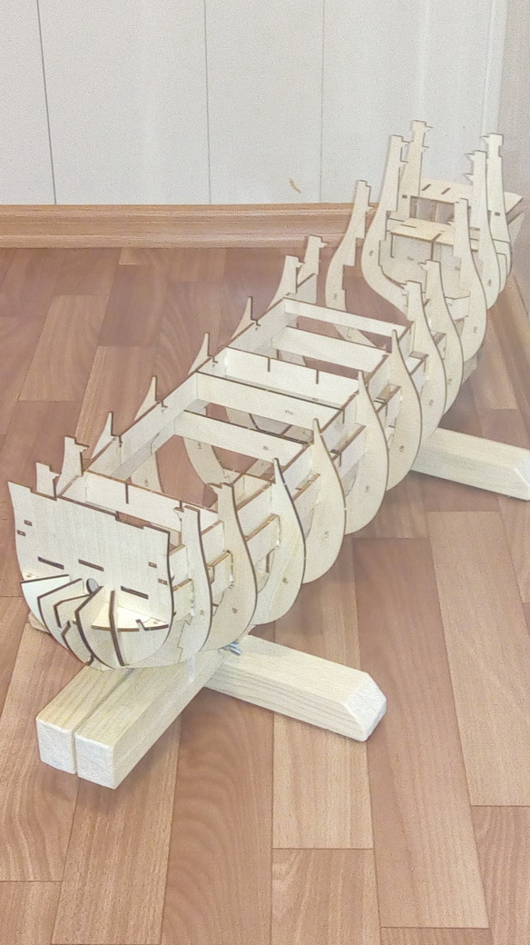

Коллеги.
Начну свою тему по Повелителю. Надеюсь на хорошие дискуссии, а пока немного фото того, что есть по номер 13 включительно.

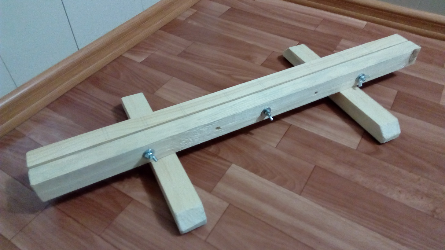

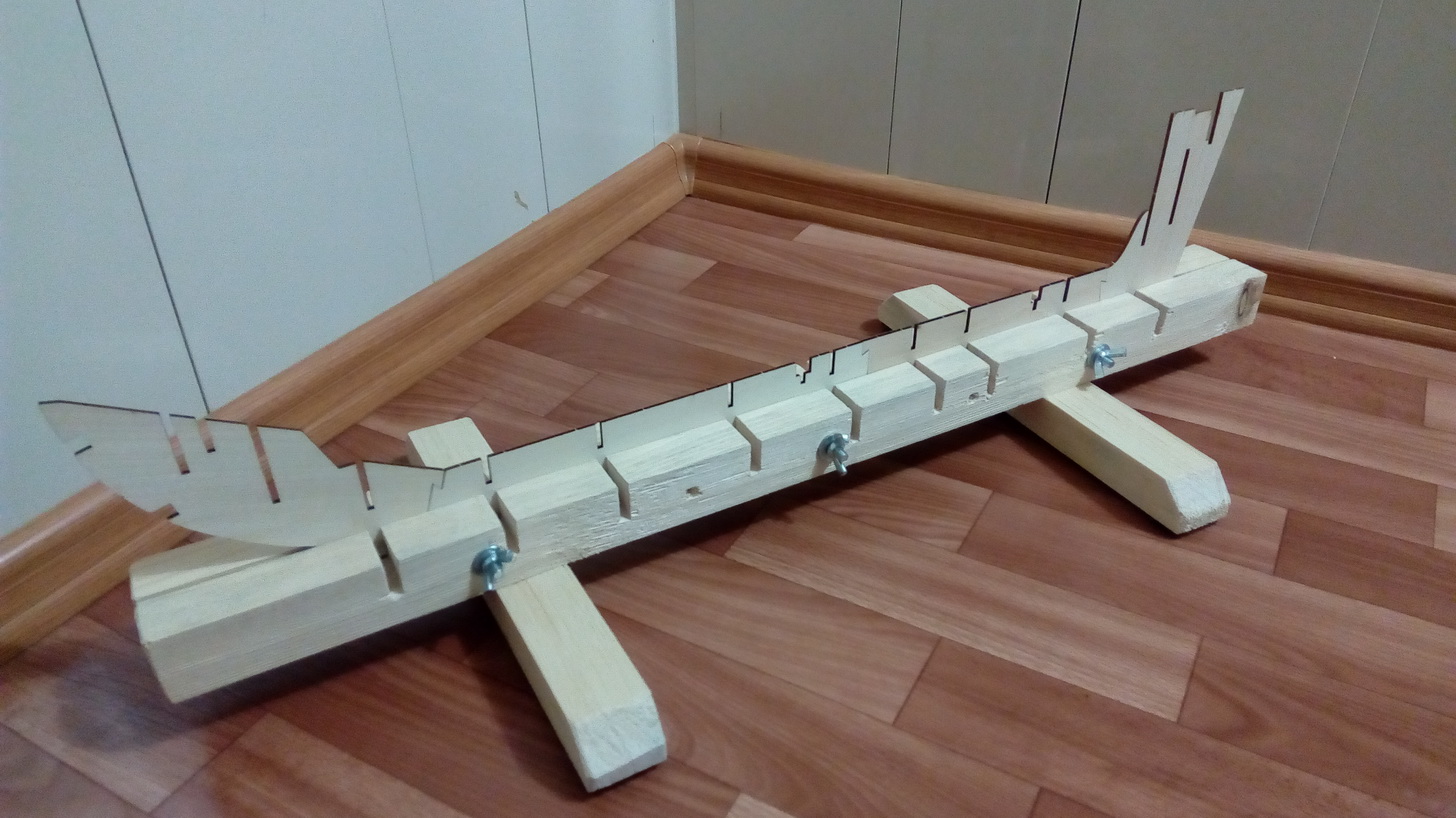

простой стапель для удобства работы

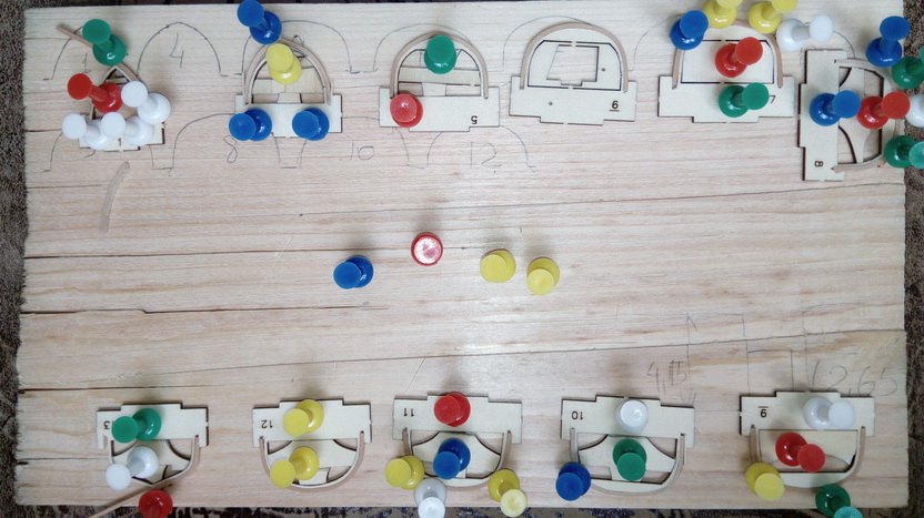

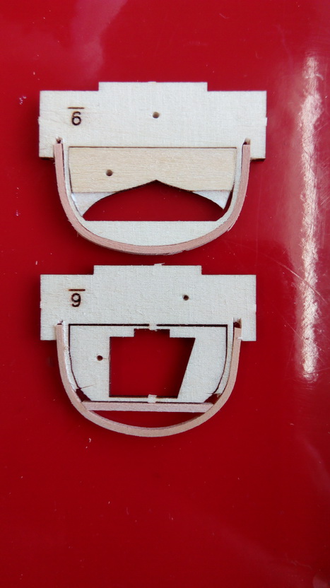

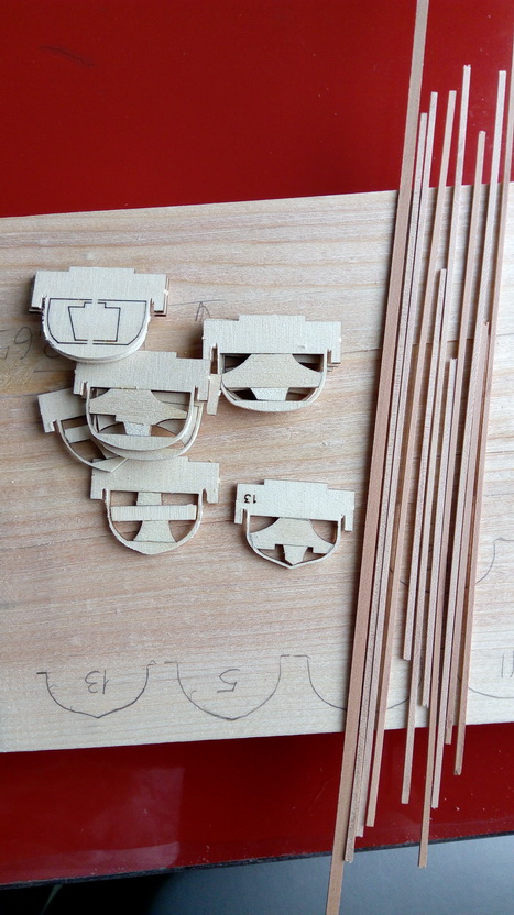

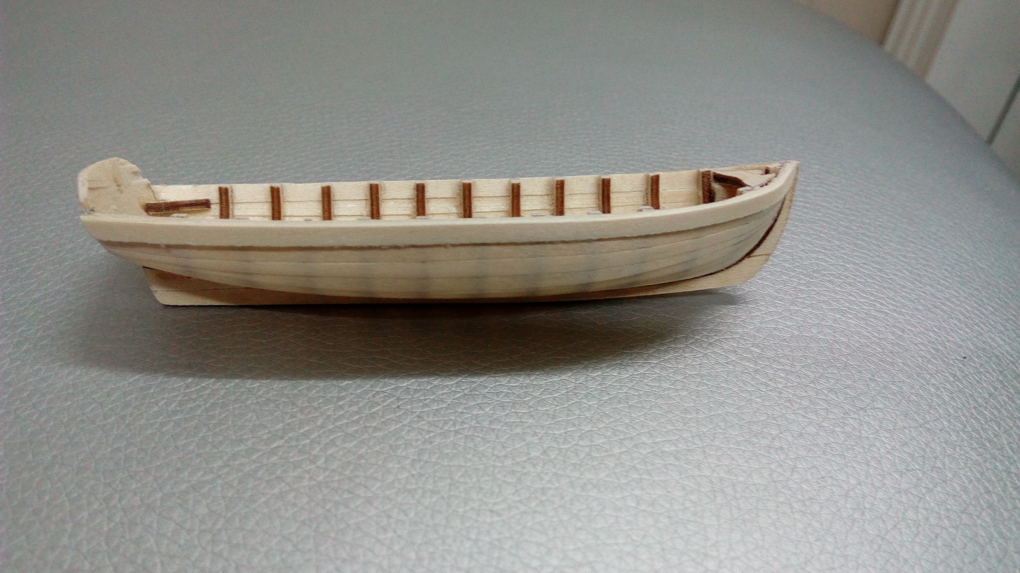

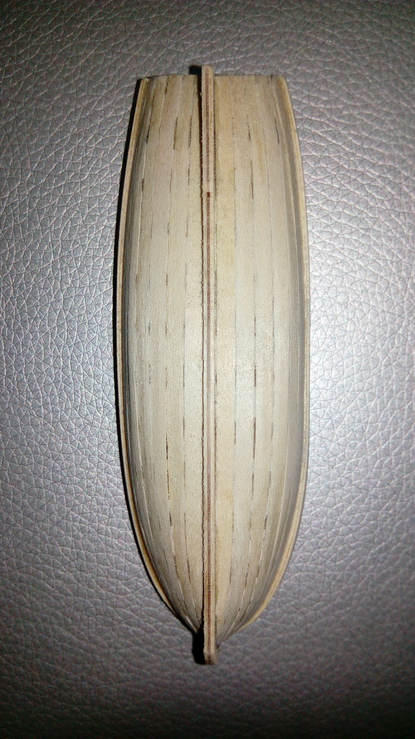

шлюпка...

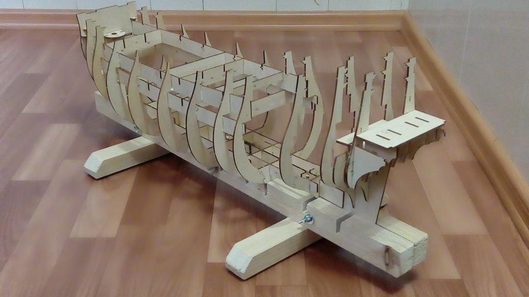

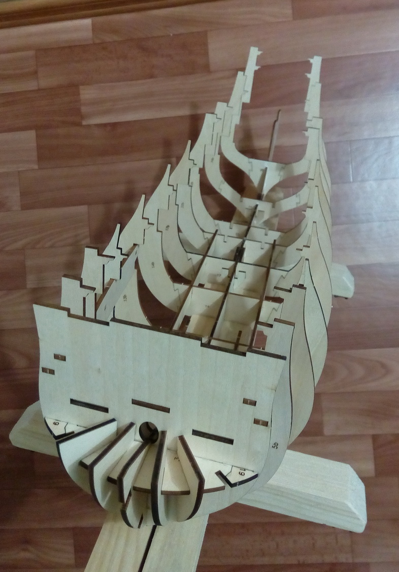

итог на сегодняшний день

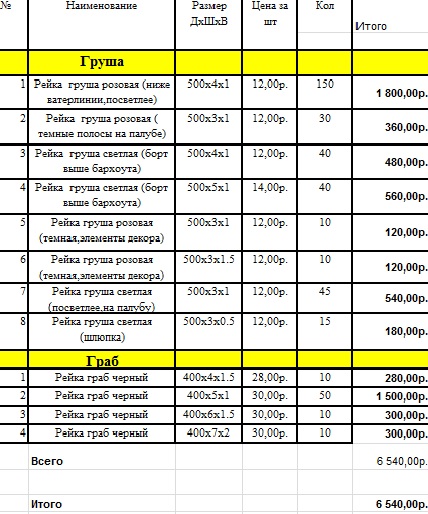

Сообщение Анатолий Осипов » 17 май 2017, 02:30
Raiden писал(а):Серьёзный подход... по материалу во всяком случае
Влетит в немалую копеечку :D
Удачи,буду следить
Просчитал потребность в материалах. Обсудил с продавцом детали (цвет и пр). Сформировал заказ, получил счет, счет оплатил. Итого пока по материалам получилось 7000 рэ. Дешевле пока ни где не видел. В среднем по интернет-магазинам этот заказ обошелся бы тыщщ в 13-16.
Если всё будет как задумано, должен получиться шикарный экспонат))

Сообщение Анатолий Осипов » 17 май 2017, 08:04
happimen писал(а):"Просчитал потребность в материалах. Обсудил с продавцом детали (цвет и пр). "
Доброго дня! Если не секрет, где заказывали? И ассортимент Ваш, на чем остановились в плане материала. Интересно думаю будет многим.
Доброго дня, Андрей.
Если понадобятся координаты продавца, напишу в личку.
Доставка 450,00р.
Всего к оплате 6 990,00р.

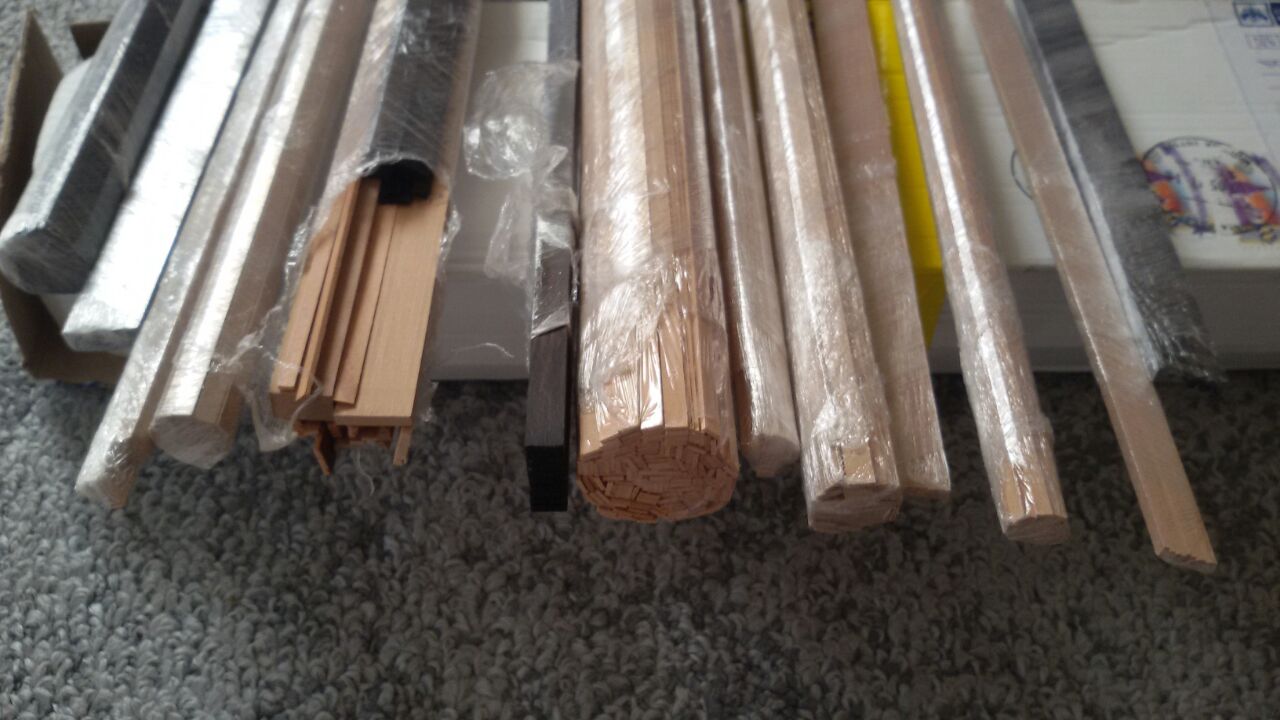

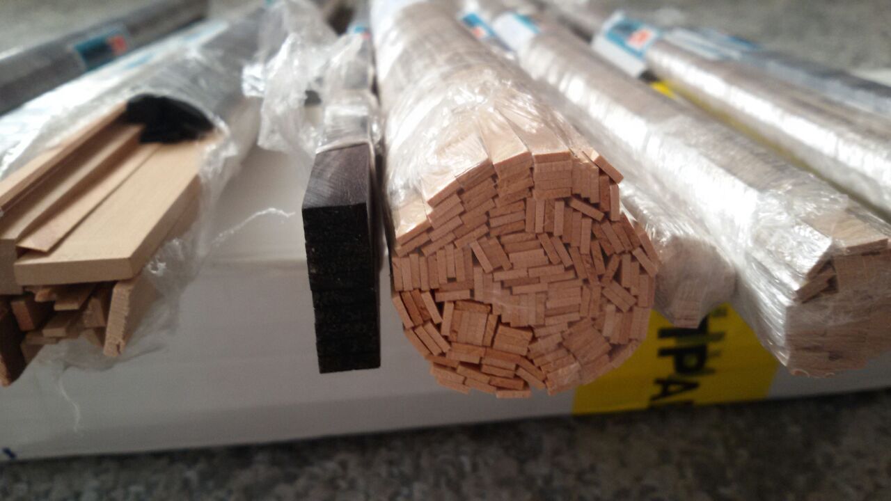

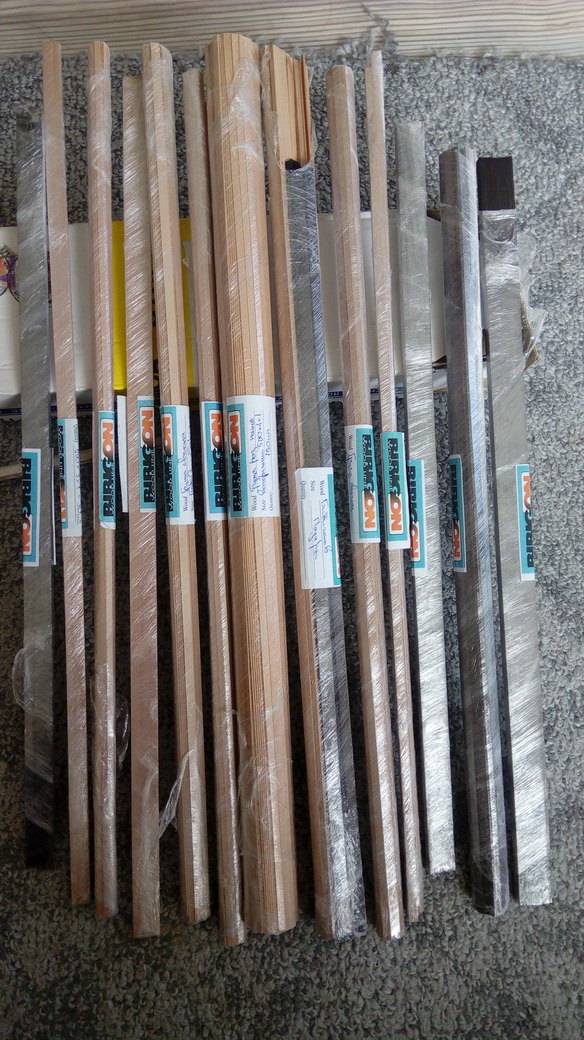

Получил посылку с рейками, правда пришлось немного покапризничать, а то не хотели отдавать...типа только в понедельник. аха..щазз. Так долго ждал.
Итак. Получено всё и даже больше. Бибигон вложил подарок, рейки всяких размеров еще рублей на 500)) приятнаааа))
По качеству. Я не держал в руках ни плохих ни хороших, потому чисто субъективно от этих просто пищу от восторга. Гладенькие, ровненькие. В общем я очень доволен.
Начинаю новую шлюпку. Корабль пока в простое - нет последних номеров с элементами силового набора.

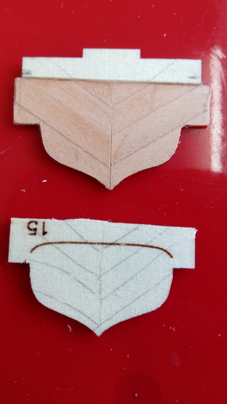

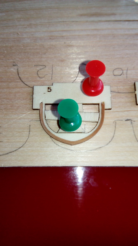

И так, Господа...продолжаем.
Шлюпка.. Не стал в общей теме выкладывать..
Шпангоуты сточил снаружи на 1 мм. Подготовил рейки 1х1,5.. Строгал 1х3 маленьким рубанком. Погрешность 0,05 - 0,1 мм
Остальное видно из фото.
Транец тоже не буду ставить от набора. Сделал панель из реек и обточил по форме.
Пока еще работаю со шпангоутами. Почти во всех нужно поставить планку для настила.
как-то так...

а на транце диагональ точно должна идти от центра вверх.я почему то всегда считал,что наоборот...
и реечки по моему широковаты... но это так,придирки

Raiden писал(а):а на транце диагональ точно должна идти от центра вверх.я почему то всегда считал,что наоборот...
По поводу реек придирка принимается)). Сам думал. Завтра сделаю из 3-х милиметровых (эти 4мм). А вот в какую сторону диагональ - смотрел картинки, как правило доски там горизонтально. Диагональных не нашел (не особо-то и рылся). Подумал что так будет интереснее.
PS: закончил шпангоуты. Часть на рамке для сборки.
