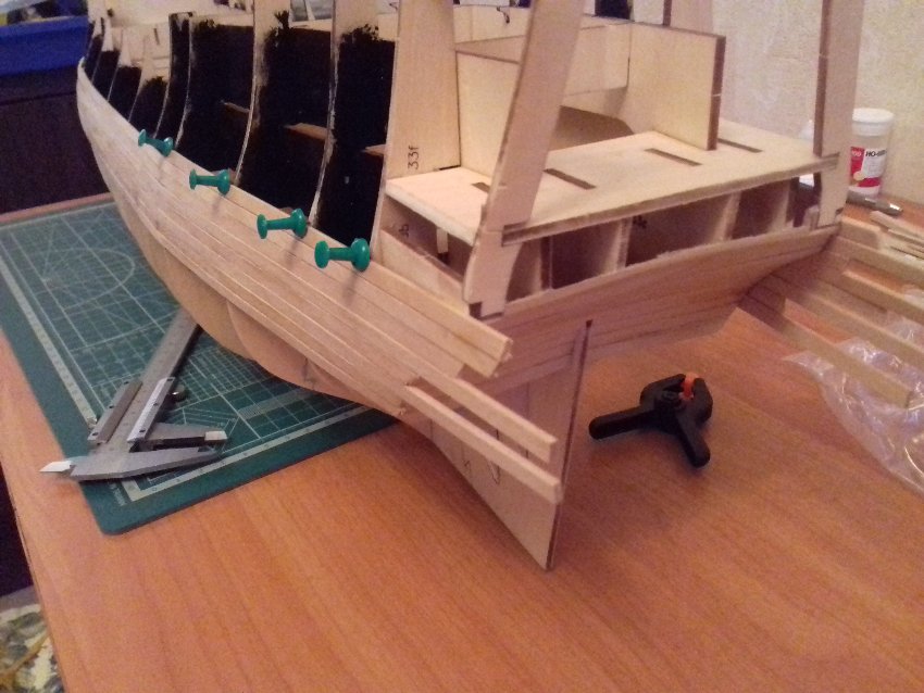

Доброго времени суток, коллеги.
Начну свою тему по Повелителю морей. Надеюсь на интересные советы и обсуждение идей!
В связи с занятостью, достаточно сильно отстал в постройке, думаю уже мало кому интересны будут начальные этапы постройки модели, тем более, что всё у меня достаточно стандартно.
Пока буквально пару фото того, что есть на данный момент.

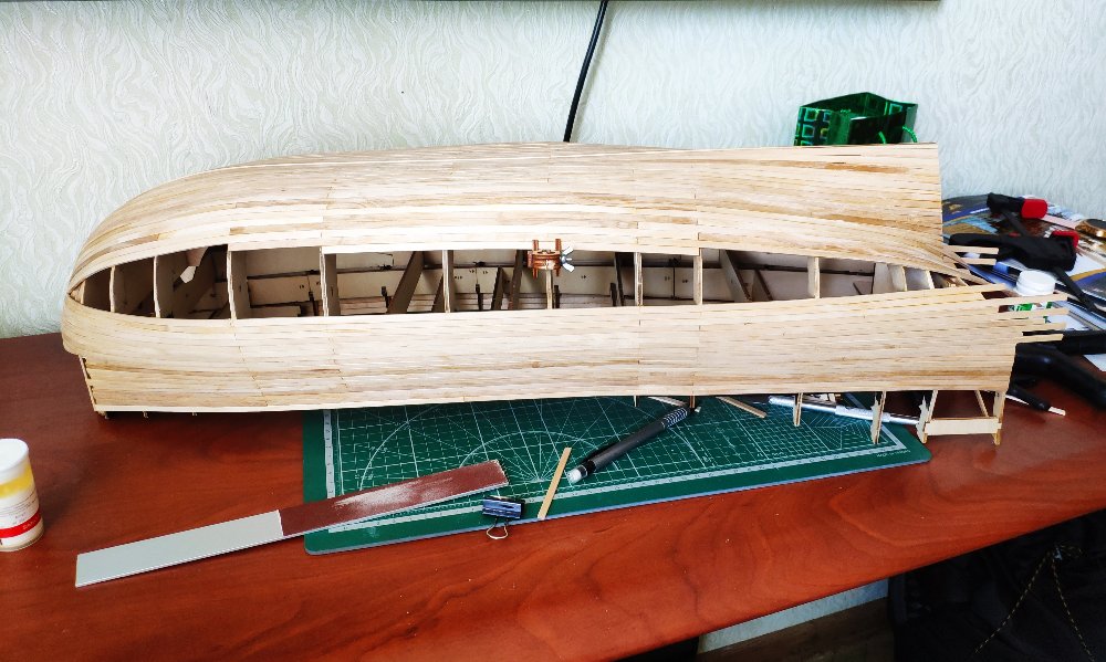

ar_tem_raz писал(а): ↑11 окт 2017, 16:24 Надеюсь на интересные советы и обсуждение идей!
Вечера доброго!
Любая информация, на каком бы этапе она не была, всегда полезна.
Да и дело не в сроках, а в желании и энтузиазме. Сколько бы времени не понабилось - главное конечный результат, который будет радовать Вас. Лично у меня (тоже по занятости) ещё и не все шпангоуты вклеены.
По самому процессу:
- желательно в местах приклейки реек обшивки убирать со шпангоутов следы отжига от лазера и краски от тонировки (без фанатизма, чуть зашкурить - 2-3 прохода абразивом)
- вот в передней части где форштевень Вы не поленились поставить рейки обшивки ровненько, надо бы и в кормовой части после примерки обрезать, чуть с припуском под обработку. Во всяком случае хоть мешаться не будут. А так, если навыки обращения с режущим инструментом хорошие, то всяк решает сам.
А так, как по мне, то всё хорошо (из представленного).

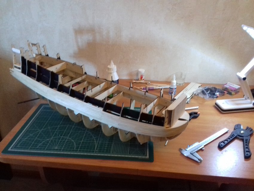

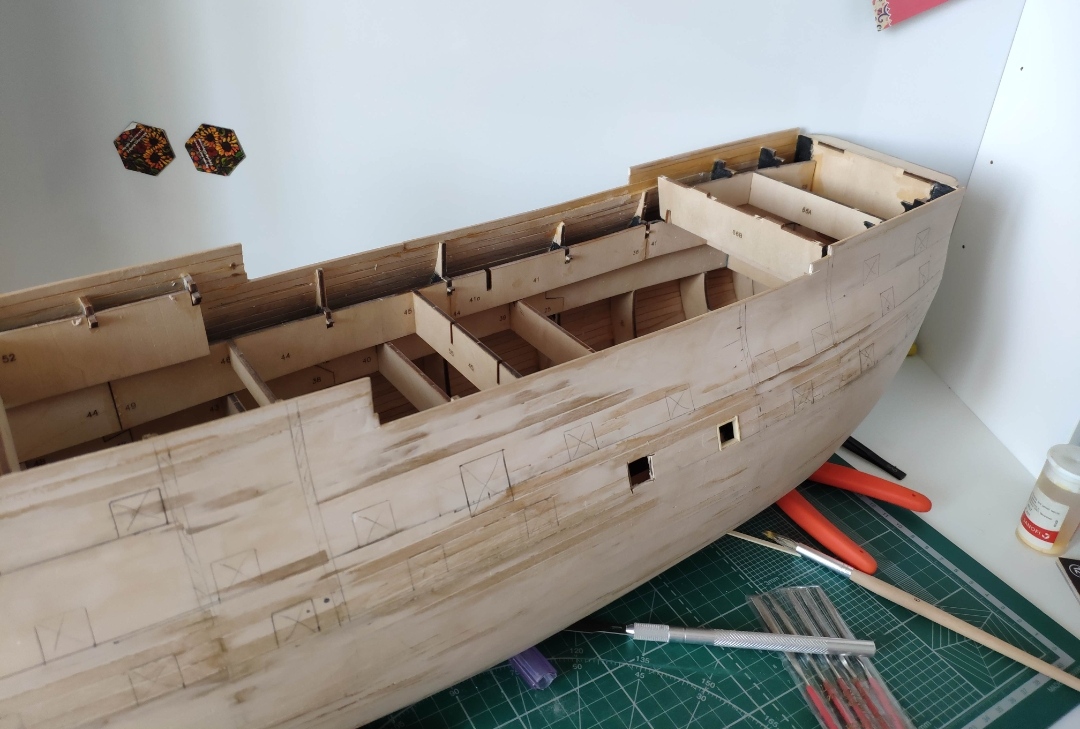

Здравствуйте, уважаемые коллеги. Так сложились личные обстоятельства, что пришлось сделать огромный перерыв в работе над патворком. За это время трижды менялось место жительства, и всё это время среди прочего скарба огромное долю занимали коробки от Деагостини. Несмотря ни на что, номера исправно покупались, но не распаковывались, дабы не возникло путаницы с деталями. И вот спустя год оборудовано новое рабочее место... в общем судоверфь возобновила работу. Отстал настолько, что большинству будет совсем не актуально. С другой стороны, удобно тем, что можно опираться на Ваш опыт, и учитывать какие то нюансы, которые было бы невозможно предсказать, если бы сборка шла "вровень со всеми".
На данный момент корпус собран, дошёл до этапа шпаклёвки и разметки пушечных портов.
Сюда выложу несколько промежуточных фото приблизительно месячной давности.
Рад буду общению!!!

Re: Повелитель морей от ar_tem_raz
Сообщение ar_tem_raz » 21 июн 2019, 16:24
Вид по правому борту, перед окончанием обшивки корпуса.

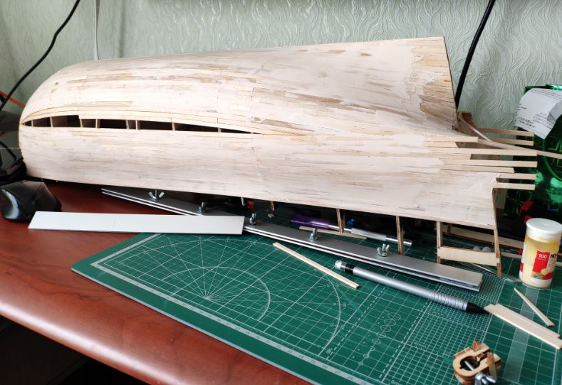

Сообщение ar_tem_raz » 21 июн 2019, 16:29
Шпаклевку начинал ещё до полного завершения обшивки корпуса.

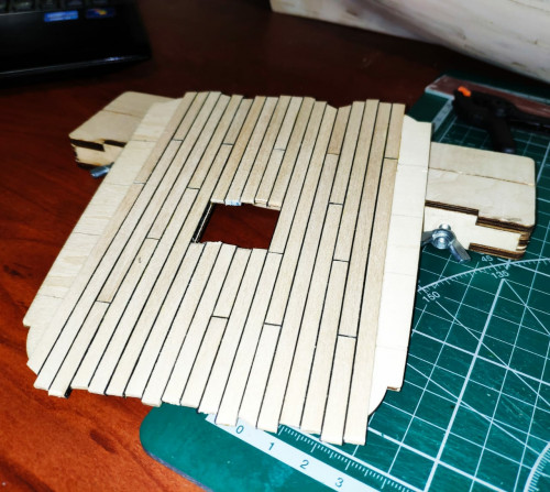

За последнее время сделал только немного палубы фордека.

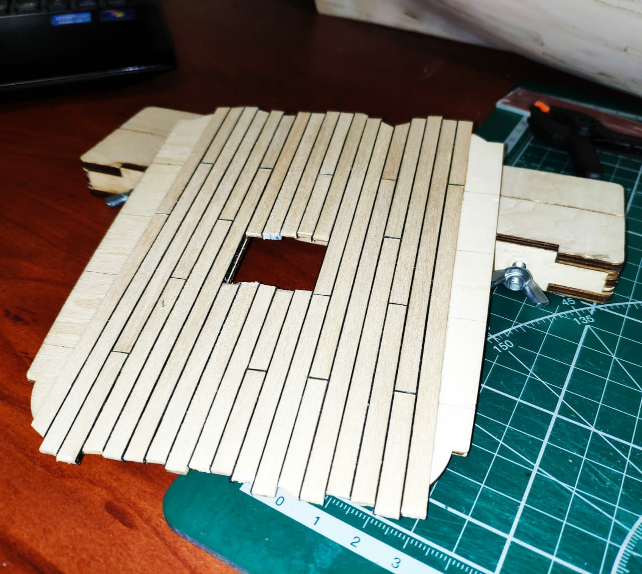

Сообщение ar_tem_raz » 23 фев 2020, 11:21
Приветствую всех, коллеги! Моему малышу на днях исполнилось 4 месяца, и он как по часам стал давать нам небольшие промежутки времени, для занятия своими делами. Для разметки портов приобрёл очень удобную линейку, случайно увидел в канцтоварах. Невероятно хорошо гнётся во всех плоскостях-стоит "3 копейки". Крайне рекомендую!
Поклон-китайскому производителю

Сообщение ar_tem_raz » 23 фев 2020, 11:32

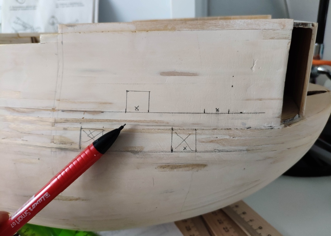

Ну и вот думаю как быть с портами, а точнее с их горизонтальностью.
По логике, внутренние палубы ближе к носу корабля должны были идти с наклоном, порты наверное тоже были не "по уровню", но ведь при этом теряется эстетичность корпуса модели. Патворк кстати тоже рекомендует наклон.
Всё таки склоняюсь к варианту сделать порты "по уровню", относительно корпуса.
Надо начертить, и посмотреть на внешний вид, а там уже обтачивать тем или иным способом.

Сообщение керва » 23 фев 2020, 14:39
ar_tem_raz писал(а): ↑23 фев 2020, 11:32 Ну и вот думаю как быть с портами, а точнее с их горизонтальностью.
- Совет: После, разметки обязательно сфотографируйте корпус в разных ракусах под разными углами. Изображение выведите на свой монитор компьютера. Разглядывая вы избежите досадных для себя ошибок. Удачи Вам! Здоровья вам и вашим домашним!

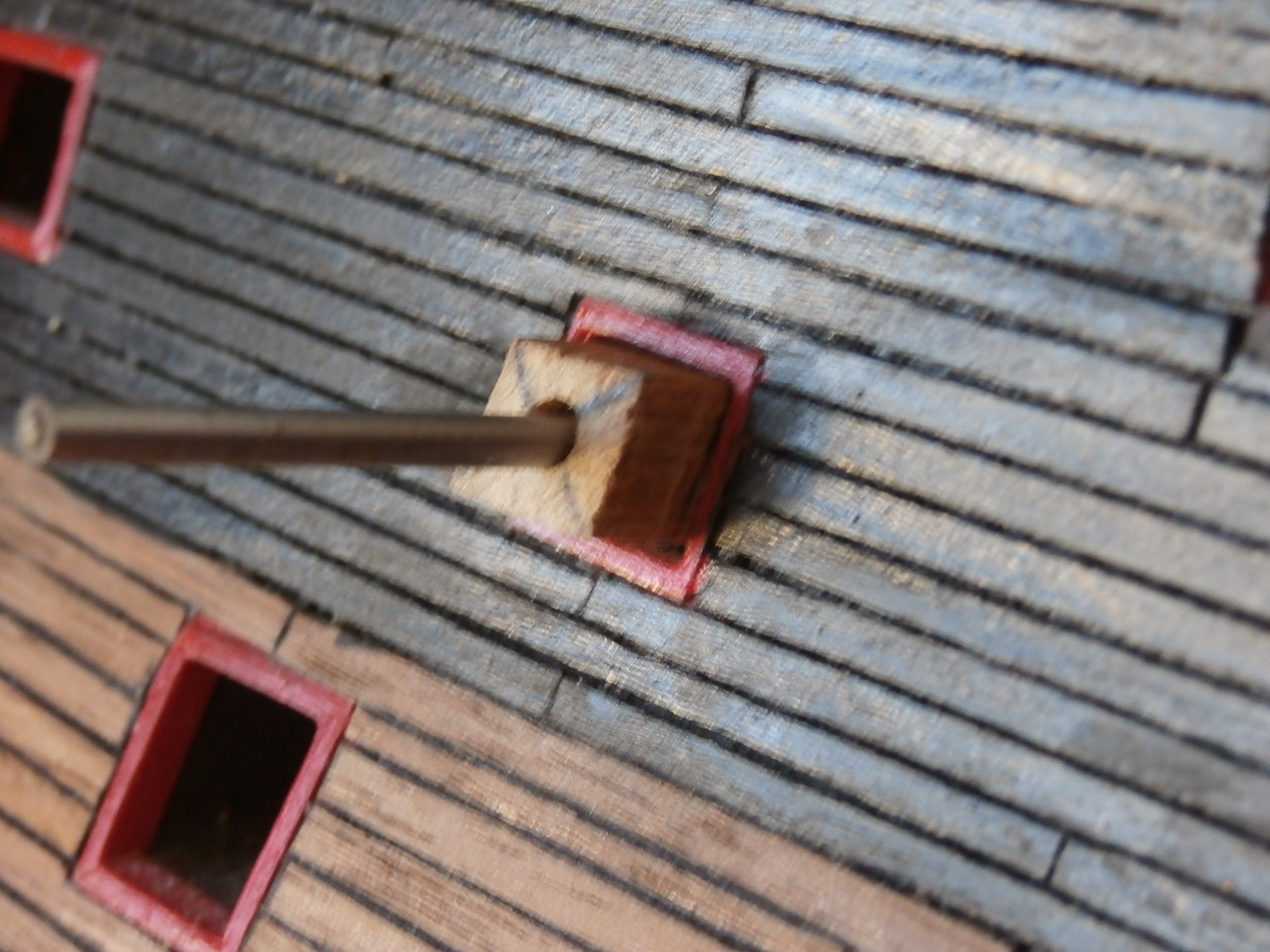

Сообщение ar_tem_raz » 16 ноя 2020, 01:07

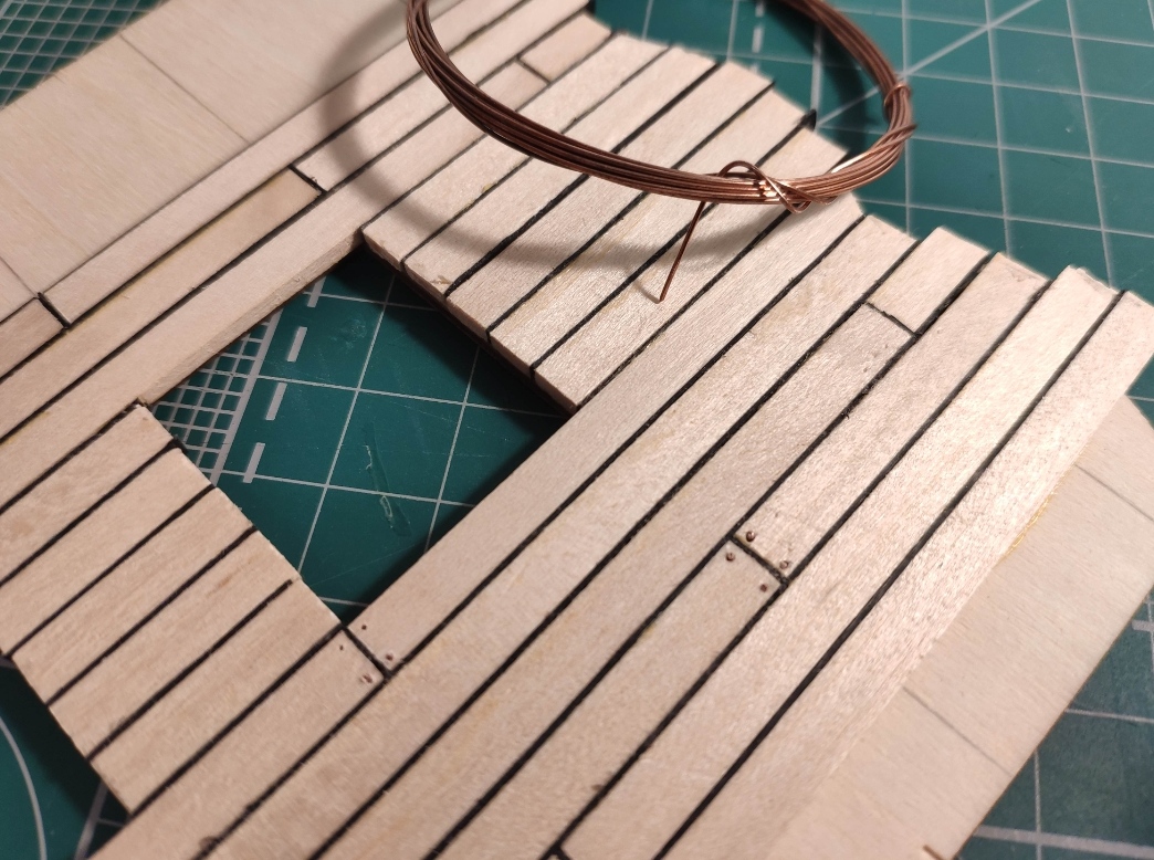

Доброго времени суток, уважаемые коллеги. Спустя почти пол года возобновил работы по настилу палуб. Начал добавлять имитацию гвоздей на досках палубы. Использую проволоку медь диаметром 0,5. Не по масштабу конечно, но попробовал диаметр 0,3 и сверлить очень сложно, (на объеме скорее всего рано или поздно сломаешь сверло), да и как то совсем не видно таких гвоздей.
Сообщение AZET » 17 ноя 2020, 00:47
ar_tem_raz писал(а): ↑16 ноя 2020, 01:07 Начал добавлять имитацию гвоздей на досках палубы. Использую проволоку медь диаметром 0,5. Не по масштабу конечно, но попробовал диаметр 0,3 и сверлить очень сложно, (на объеме скорее всего рано или поздно сломаешь сверло, да и как то совсем не видно таких гвоздей.
Здесь относительно(это про 0,3), но почему проволокой?
Сообщение ar_tem_raz » 17 ноя 2020, 12:40
AZET писал(а): ↑17 ноя 2020, 00:47
Ну а какие варианты? Зубочистки и проволока. Ну точнее варианты конечно есть, но для себя выбирал из этих двух. Медь хорошо блестит при определённых углах падения света. Ну вот и решил, пусть блестят на палубе готового изделия))

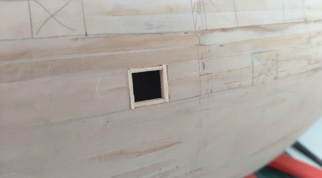

Сообщение ar_tem_raz » 17 ноя 2020, 12:52

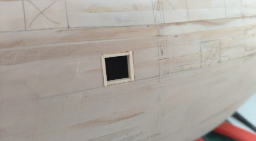

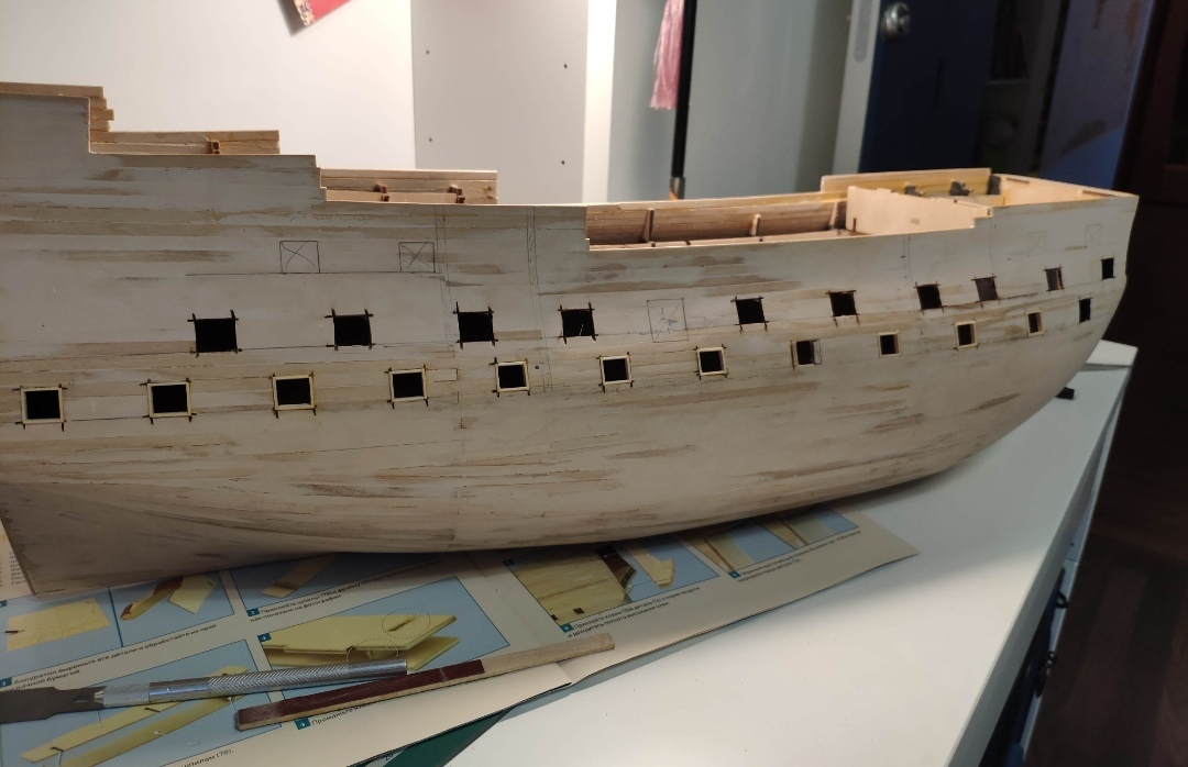

Вчера начал пилить пробные порты. И сразу делать рамку для них до настила палубы, чтобы был доступ и с обратной стороны, так однозначно удобнее. Вот думаю-как лучше разместить отверстие под имитацию пушки, чтоб точно по центру порта попасть. Они на палочках диаметром 3 мм крепятся. И вот это отверстие важно не закосить, а то потом придётся что то растачивать/подтачивать, чтоб выровнять её по центру. В принципе то из-за этих отверстий и не стал стелить палубу, тут точно доступ с обратной стороны не помешает
Надо какой то кондуктор придумать!? :?
Пока рамка не обточена, просто пробую как пойдёт. Пока Полёт нормальный))

Сообщение керва » 17 ноя 2020, 13:12
ar_tem_raz писал(а): ↑17 ноя 2020, 12:40
Здравствуйте!
Я думаю из ваших вариантов у вас только один. Это вариант - зубочистки. Дело в том , что бы обезопасить древесину верхней палубы от гнили и разрушения судостроители при настиле досок загоняют металл крепления (гвозди и болты) в глубину доски. С верху же по уровню поверхности палубы забивается деревянная пробка, которая защищает узел крепления доски от контакта с морской водой, которая часто "гуляет " по палубе в свежую погоду. К сожалению фото выложить не смогу. У меня в компьютере "накрылся" винчестер, а в месте с ним и все фото , которые были с ним. Пробки забивают только на верхней палубе и на планширях( поручнях ) модели На бортах же модели гвоздевание производят обычно той же медной проволокой...
Сообщение ar_tem_raz » 17 ноя 2020, 13:42
керва писал(а): ↑17 ноя 2020, 13:12
Здравствуйте!

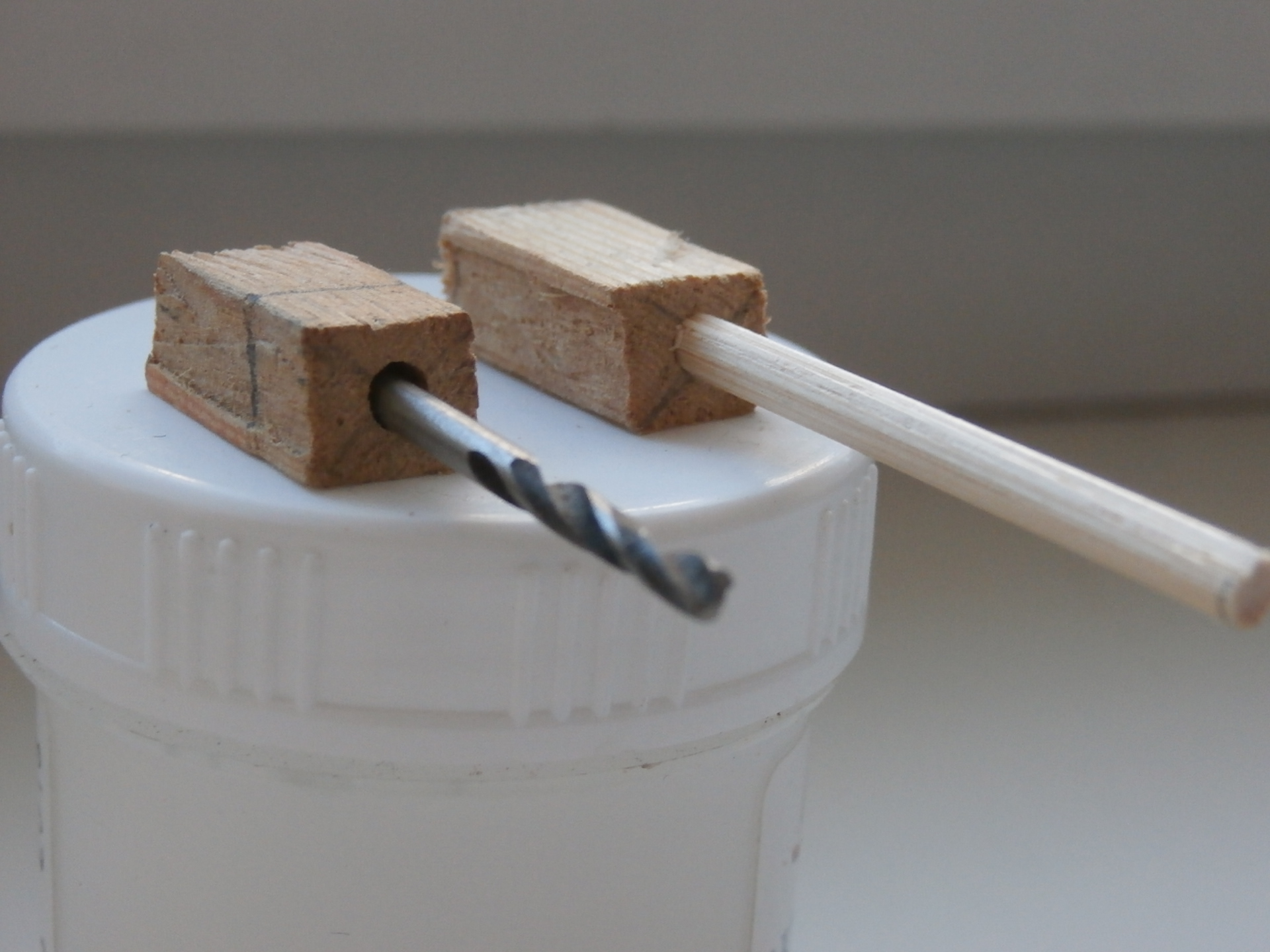

Сергей Николаевич, спасибо за отклик. В реальности видел как это выглядит-доводилось ходить в море. Согласен, с точки зрения реалистичности это верный вариант.
Надо попробовать, как на модели это осуществить правильно. У кого то здесь из мастеров видел. Надо подробнее изучить вопрос, как это сделать.
Как понимаю-идея в принципе простая. Просверлил отверстие-вставил зубочистку до упора-обкусил-зашлифовал. Верно?
Сообщение керва » 17 ноя 2020, 13:47
ar_tem_raz писал(а): ↑17 ноя 2020, 12:52 Вчера начал пилить пробные порты. И сразу делать рамку для них до настила палубы, чтобы был доступ и с обратной стороны, так однозначно удобнее. Вот думаю-как лучше разместить отверстие под имитацию пушки, чтоб точно по центру порта попасть. Они на палочках диаметром 3 мм крепятся. И вот это отверстие важно не закосить, а то потом придётся что то растачивать/подтачивать, чтоб выровнять её по центру. В принципе то из-за этих отверстий и не стал стелить палубу, тут точно доступ с обратной стороны не помешает
В принципе кондуктор давно уже придуман...
Вам остаётся его лишь аккуратно исполнить. Всё довольно просто. Нужно изготовить квадратную палочку, которая без люфта и с небольшим "натягом" вставлялась в любой порт арт.дека вашей модели. Палочка должна выступать из корпуса примерно на 5 - 7 мм, что бы её просто можно было вставить в порт и вынуть. В центре палочки сверлим отверстие равное диаметру сверла. Остаётся палочку вставить в очередной порт и сверлом просверлить отверстие в глубине , а так как палочка у нас является кондуктором, то все отверстия будут ровные и на одном уровне.
Советую вам переходить с 3 мм самодельных палочек на зубочистки Они выпускаются : березовые 2мм ; бамбуковые 1,5 мм. Зубочистки относительно стандартные по размерам и толщине, довольно крепки и вполне принимают большие нагрузки ...
Сообщение керва » 18 ноя 2020, 00:47
ar_tem_raz писал(а): ↑17 ноя 2020, 13:42
- Надо подробнее изучить вопрос, как это сделать.
Добрый вечер Артем Евгеньевич!
Полностью с вами согласен. Нужно пробовать, как говорят судомоделисты: "Пытаться пробовать на кошке".Можно несколько усложнить вариант с зубочистками, если их искупать в морилке, что бы не было уж слишком контрастно, морилку развести спиртом или просто водой.Если просто вставлять кончик зубочистки в отверстие фанерной палубы, фанера держит слабо. Надежней если перед забиванием зубочистки окунуть кончик её в жидкий раствор ПВА. Тут тоже есть повод по -экспериментировать. Густой клей добавит на палубу модели дополнительную грязь. Очень изящный вариант предлагает наш с вами коллега Sniper из Москвы, если я не ошибаюсь. Загляните к нему на веточку. Пост записан 18 сентября 2017 года 08:10 Возможно этот вариант вам больше понравится. viewtopic.php?f=106&t=258&start=200 Удачи Вам и конечно Здоровья!

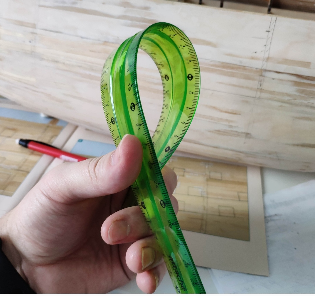

Сообщение ar_tem_raz » 22 ноя 2020, 15:11
Мини пила просто спасение. Без неё ножом-сверлом возни наверное на неделю. А тут 10 минут и ряд готов. А углы прорезей потом легко зашпаклюются
