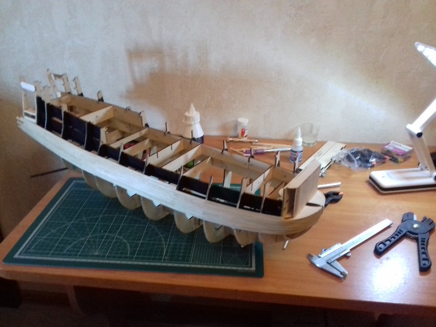

Доброго времени суток, коллеги.
Начну свою тему по Повелителю морей. Надеюсь на интересные советы и обсуждение идей!
В связи с занятостью, достаточно сильно отстал в постройке, думаю уже мало кому интересны будут начальные этапы постройки модели, тем более, что всё у меня достаточно стандартно.
Пока буквально пару фото того, что есть на данный момент.

Привет. Я примерно на этом же этапе. Черновую только один пояс положил😂😂

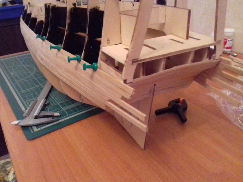

Вид по правому борту, перед окончанием обшивки корпуса.

ar_tem_raz писал(а): ↑21 июн 2019, 16:24 Вид по правому борту, перед окончанием обшивки корпуса.
Заметил у вас зажимы реек обшивки с верфи. Насколько они удобны и оправданы в работе с обшивкой? Хватает ли комплекта из 6 штук?

Если ещё актуально, то зажимы в принципе вполне себе оправданная покупка. Особенно на относительно ровных поверхностях, на скулах-изгибах корпуса-почти не применимы. Один минус, слабая резьба болтов, "барашек" на удивление легко их срывает. Ну и наклеил наждак мелкой фракции вовнутрь, держит гораздо лучше и не соскальзывает со шпангоута.
В общем-скорее рекомендую, чем нет.
