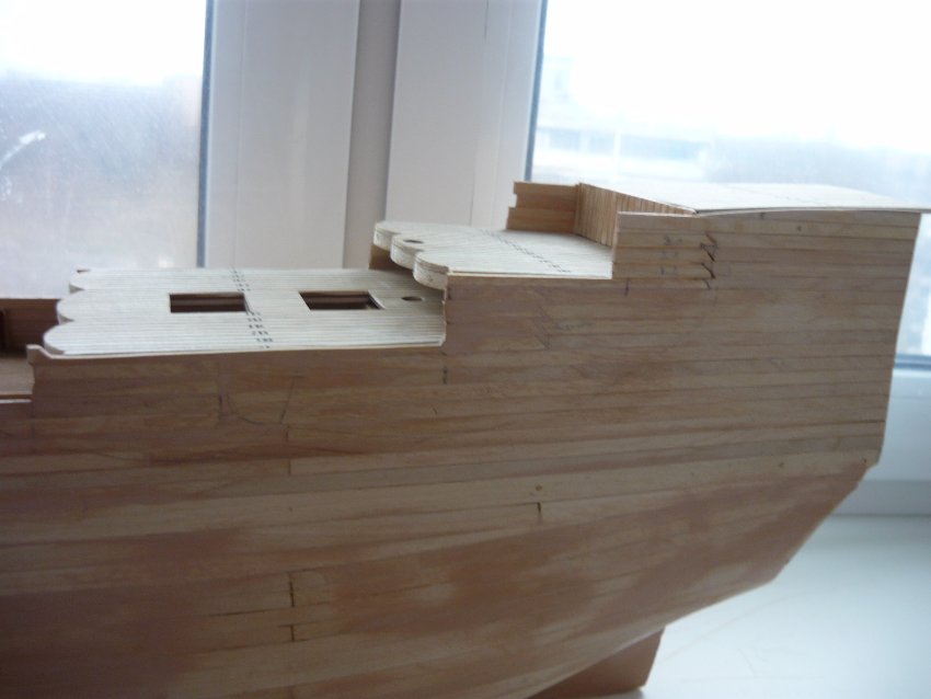

Чувствую, чувствую я, что неправильно в журнале указано обрезать рейки. А надо как-то так будет в итоге сделать.
С уважением, Роман

Сообщение Александр Ус » 08 ноя 2017, 11:40
Всё исправлено.download/file.php?mode=view&id=10710

Сообщение Александр Ус » 23 ноя 2017, 11:20
Всем доброго времени суток.Выскажу своё мнение.Высота бортов определиться сама собой на нижней палубе у меня 21мм.А вот обрезать концы шпангоутов с 4 по 7 не надо.А обшить их на нужную высоту и сверху накрыть слегка изогнутой планкойhttp://forum.deagostini.ru/download/file.php?mode=view&id=11238.

Сообщение Александр Ус » 23 ноя 2017, 11:50
Только сперва прорезать прты вклеить рамки усилить уголками и обшить.Были 1мм планки.

Сообщение Almaz1188 » 24 ноя 2017, 04:45
Александр Ус писал(а): ↑23 ноя 2017, 11:20Высота бортов определиться сама собой на нижней палубе у меня 21мм.А вот обрезать концы шпангоутов с 4 по 7 не надо.А обшить их на нужную высоту и сверху накрыть слегка изогнутой планкой
Но тогда толщина бортов получится очень большая...
Я убрал! Но если уж и не обрезать, то хотя бы немного сточить
