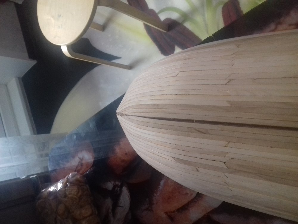

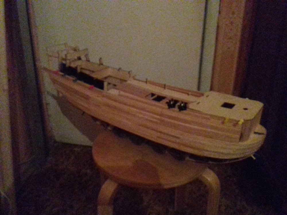

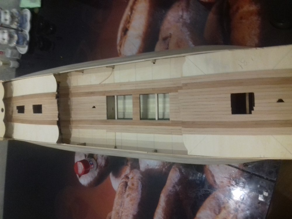

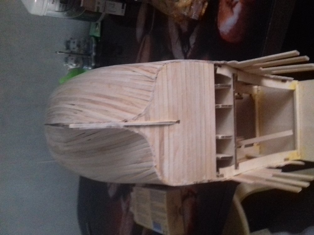

Ну собственно выдались тяжелые рабочии будни, урвал пару выходных и начинаю догонять...что имею на данный момент)))

И что же Вы имеете на данный момент? Круглый столик с гнутыми ножками и корпус корабля ? А какие комменты Вы хотите увидеть? Честно говоря - выставлять такие фото на показ - значит не уважать участников форума! Не говоря уже о себе и своей работе.Сергей Викторович Кунавин писал(а): ↑18 мар 2018, 00:15 Ну собственно выдались тяжелые рабочии будни, урвал пару выходных и начинаю догонять...что имею на данный момент)))

Побольше света, крупный план и отличный телефон и всё будет ништяк!!!

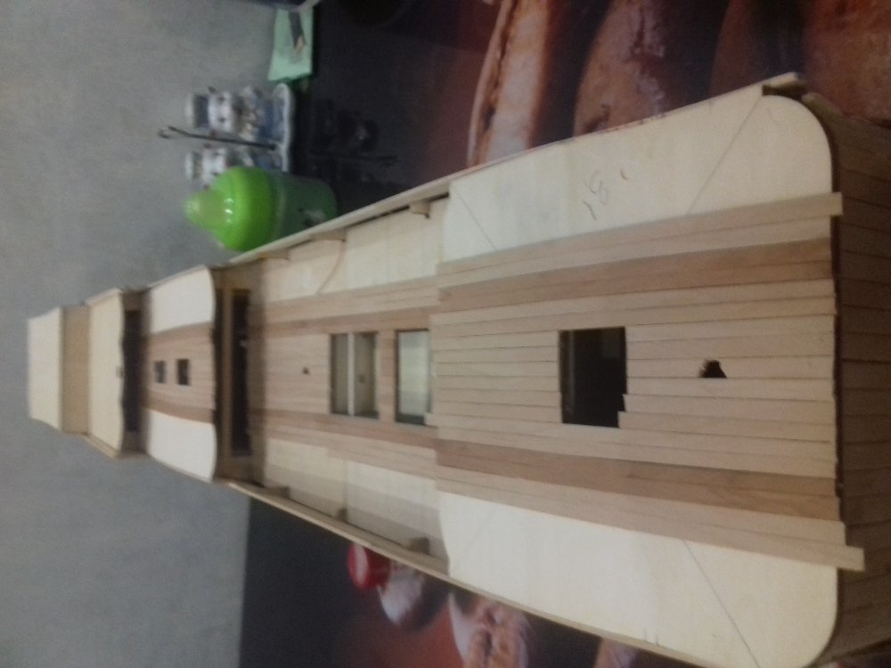

немного занялся палубой,уже попытка вторая

от вас никаких,спасибо что обсудили мой старый стульчик,фото согласен некачественное вышло темновато было) а что вы хотели увидеть уже готовый корабль?) создал не чтоб камуто что-то показать а чтоб спросить советов скорее, ух ты какие мы ранимые, ну не смотрите тогда пожалуста больше мою ветку если я выразил неуважение к вам))) С уважением к себе у меня полный порядок, с раскованостью тоже) кстати не видел ваших работ,из за уважения не выкладываете?)deman писал(а): ↑19 мар 2018, 13:14И что же Вы имеете на данный момент? Круглый столик с гнутыми ножками и корпус корабля ? А какие комменты Вы хотите увидеть? Честно говоря - выставлять такие фото на показ - значит не уважать участников форума! Не говоря уже о себе и своей работе.Сергей Викторович Кунавин писал(а): ↑18 мар 2018, 00:15 Ну собственно выдались тяжелые рабочии будни, урвал пару выходных и начинаю догонять...что имею на данный момент)))

со светом проблемы ремонт в комнате 1 лампочка весит))фоткал ночью, на зеркалку лень фоткать потом перекидывать фотки загружать... загружал тоже с телефона поэтому не видел что такое плохое качество,на телефоне норм вродеАндрей Евгеньевич Крюков писал(а): ↑19 мар 2018, 13:18 Побольше света, крупный план и отличный телефон и всё будет ништяк!!!

Корпус вроде как изгиб имеет, теперь то не исправишь, а на следующем корабле уделите этому моменту внимание (выпрямление деталей, стапель, обшивка одновременно с двух бортов и т.д.). Вторые фото лучше. Спрашивайте, постараемся помочь!

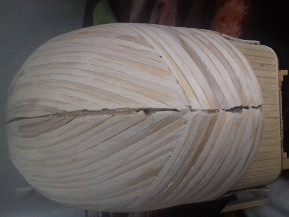

Re: Повелитель морей от Сергея Кунавина

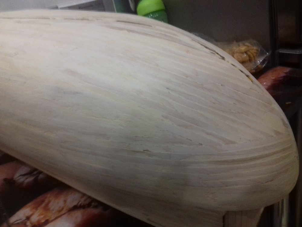

После грубой шлифовки

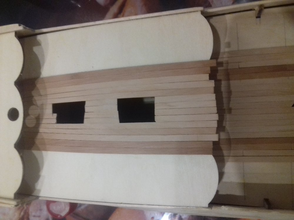

Немного позанимался палубами,впринципе мне нравится что получатся,шпакленул немного корпус

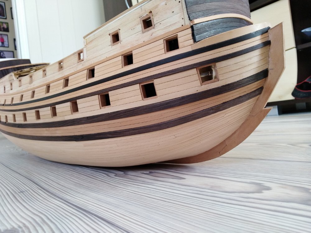

- Вложения

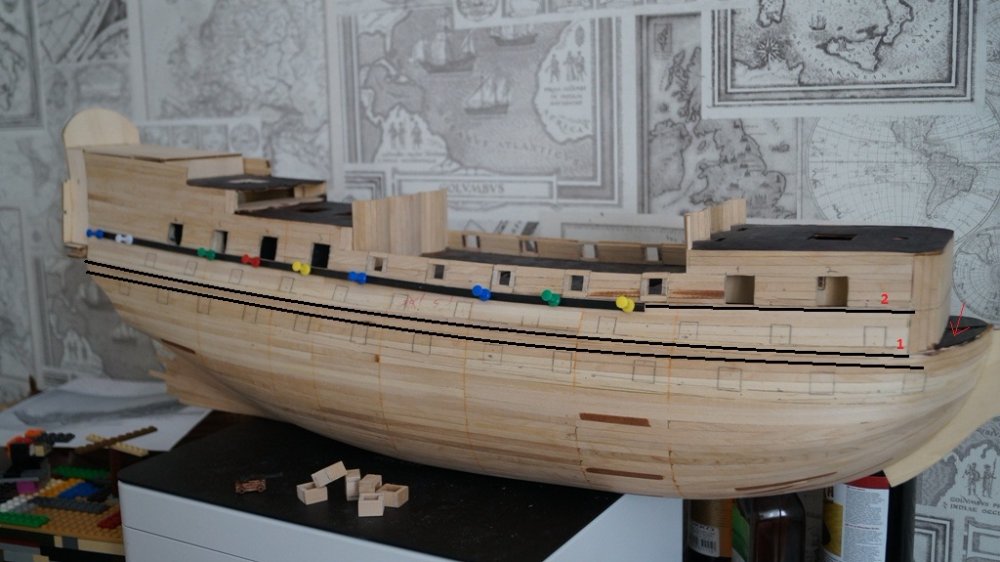

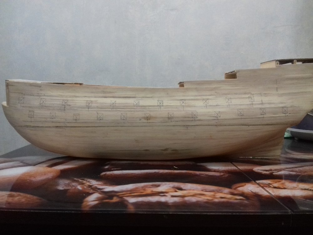

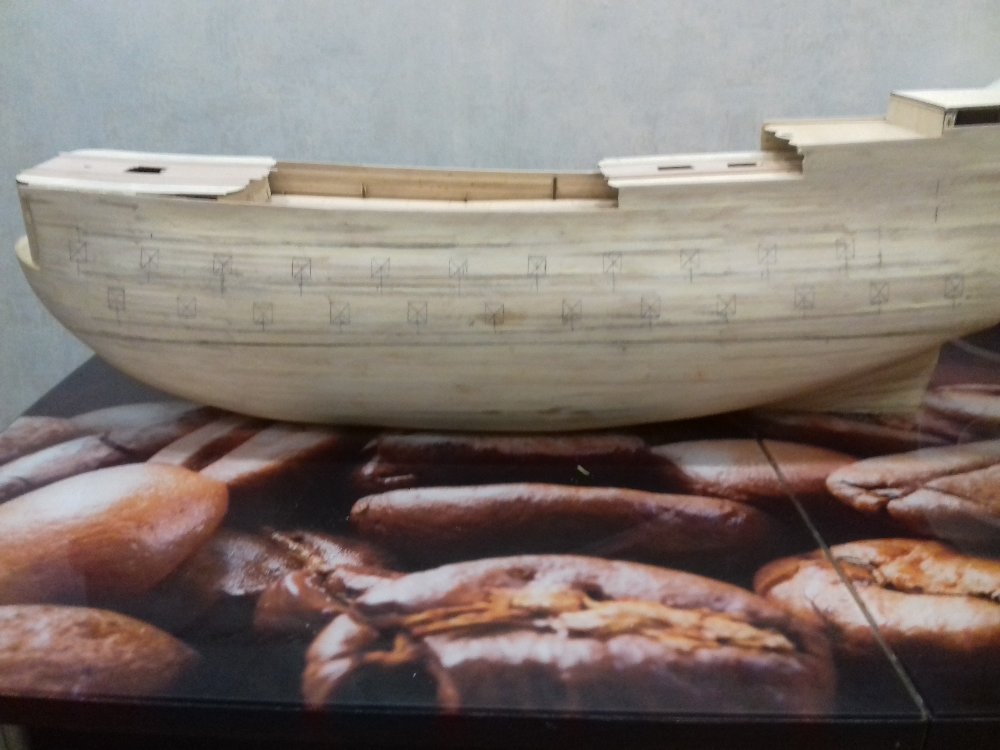

Разметил пушечные порты с 1 стороны, средний и нижний ряд, что скажете?) верх в раздумьях что там с декором...

пришлось отрывать переднюю палубу, мелкий решил похудожничать))) раскрасил ее в черный цвет
Я так понял, что не по журналу размечали.... Готовьтесь пилить шпангоутыСергей Викторович Кунавин писал(а): ↑24 мар 2018, 02:55 Разметил пушечные порты с 1 стороны, средний и нижний ряд, что скажете?) верх в раздумьях что там с декором...
А так в общем хорошо смотрится!
При моей разметке 2 верхних бархоута(те что между нижней и средней палубой) выходят на низ передней переборки, подсматрел у Анатолия у него они иду до самого княдевида,как я понял у патворка тоже вроде до переборки,как правельно?)
особо подсмотреть негде, но по логике это именно такСергей Викторович Кунавин писал(а): ↑24 мар 2018, 09:02 При моей разметке 2 верхних бархоута(те что между нижней и средней палубой) выходят на низ передней переборки, подсматрел у Анатолия у него они иду до самого княдевида,как я понял у патворка тоже вроде до переборки,как правельно?)
Ну у каждого своя логика))мне например кажется на рисунках что в переборку приходит,или 1 идет (нижний) по самрму верху до княдевида,2 упирается в переборку... но я незнаток)Анатолий Осипов писал(а): ↑24 мар 2018, 09:27особо подсмотреть негде, но по логике это именно такСергей Викторович Кунавин писал(а): ↑24 мар 2018, 09:02 При моей разметке 2 верхних бархоута(те что между нижней и средней палубой) выходят на низ передней переборки, подсматрел у Анатолия у него они иду до самого княдевида,как я понял у патворка тоже вроде до переборки,как правельно?)

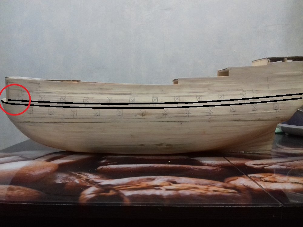

прикинул на глаз и получается вот так...не знаю правильно это или нет..
Нет. Верхняя полоса вместо нижней, а нижняя- ниже. И вообще у Вас бархоуты размечены не как у людей, не пересекают линии пушечных портов. Это хорошо, если так планируете ))Сергей Викторович Кунавин писал(а): ↑24 мар 2018, 19:35 прикинул на глаз и получается вот так...не знаю правильно это или нет..
с чего такая увереность?Romantic писал(а): ↑24 мар 2018, 22:29Нет. Верхняя полоса вместо нижней, а нижняя- ниже. И вообще у Вас бархоуты размечены не как у людей, не пересекают линии пушечных портов. Это хорошо, если так планируете ))Сергей Викторович Кунавин писал(а): ↑24 мар 2018, 19:35 прикинул на глаз и получается вот так...не знаю правильно это или нет..
тогда нижнии порты нужно опускать,порты пересекать скорее всего будут,так как все указывает на это
Я так вижу картину. Палуба 1 - продолжение выступа , указанного стрелочкой. Это уровень палубы, на которые установлены пушки, соответственно нижняя часть портов относительно палубы (и соответственно бархоута) приподнята на 3-4 мм. по аналогии с палубой 2.Сергей Викторович Кунавин писал(а): ↑24 мар 2018, 22:30 с чего такая увереность?
А на счёт пересечения бархоутами портов - я уже не раз писал - это может быть исторически верно, но выглядит дико. Как говорится ИМХО.
