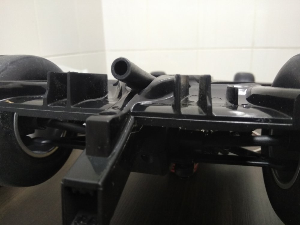

Резиновая трубка "выхлопа" ,как я понял , будет тереться об асфальт . Кто как собрал - пишите .

Насчет выхлопа - у меня трубка имела достаточно большой изгиб, и ровной при всем желании не хотела становиться, поэтому я его обратил в свою пользу. Не знаю как она себя поведет при прохождении горячих выхлопных газов, но можно например посадить на двухсторонний скотч, или суперклей)

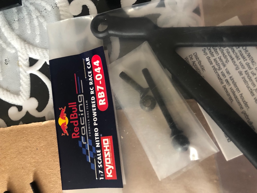

Пришла 11 посылка. В 43 блистере вместо винта 3х30, винт без головки меньшего размера и меньшего диаметра. Обратная связь с деагостини вопрос не решила. Что дальше делать ума не приложу. Дифференциал установлен смазан и закрыт в корпусе, так что возвращать всю посылку возможности нет. Никто не подскажет где можно приобрести отдельно винт? На фото видно что вложено было и для примера блистер 44, по которому вопросов нет.

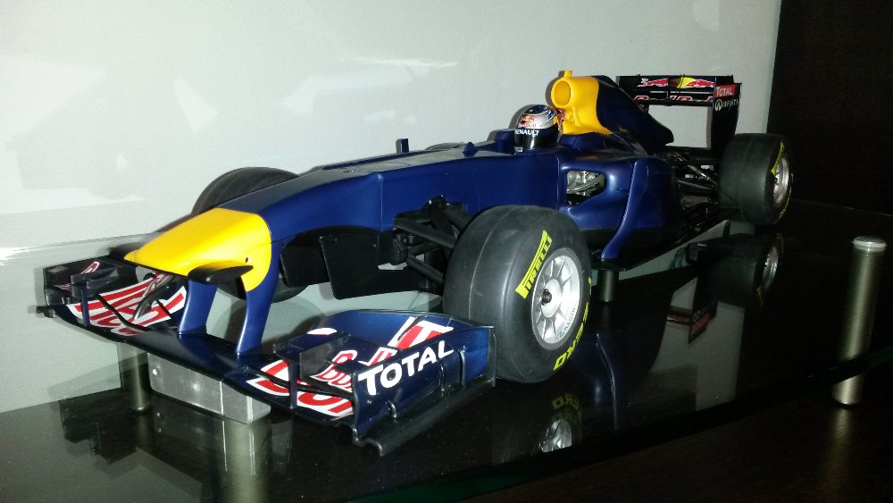

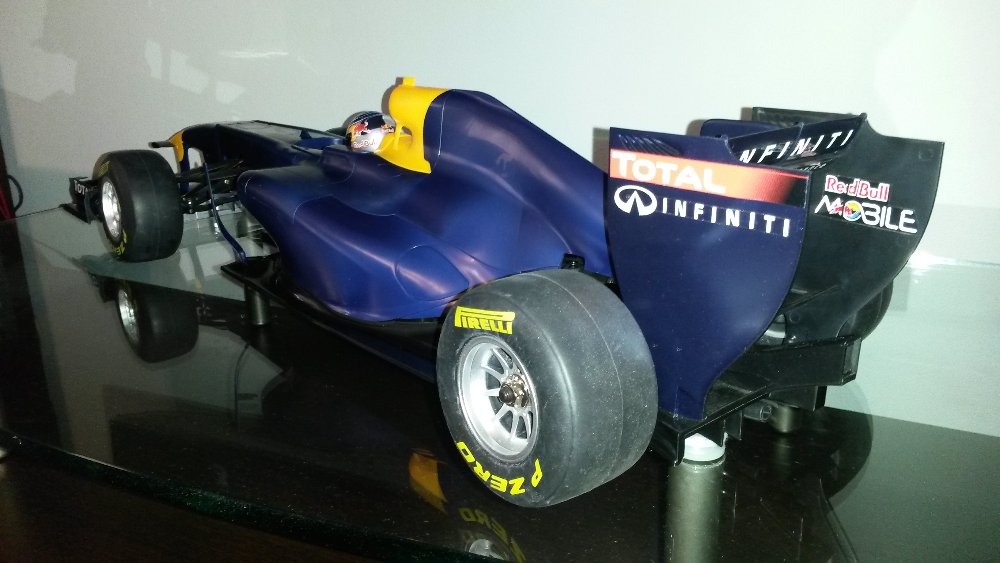

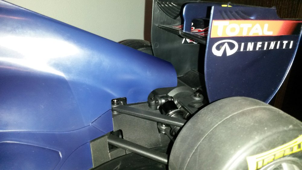

Собрана основная часть парадного кузова. Есть небольшие проблемы со стыковкой кузова с "рамой", такое чувство, что где-то что-то мешает. Будем разбираться.
- kaspian2000
- Сообщения: 44
- Зарегистрирован: 08 фев 2018, 05:30
- Откуда: Новосибирск
- Благодарил (а): 1 раз
- Поблагодарили: 10 раз
Re: Red Bull Racing RB7 - Обсуждение коллекции
Часть элементов еще друг к другу не приклеивал, т.к. скорее всего кузов тоже придется красить, ибо очень сильно отличается по цвету с передним и задним антикрыльями.
