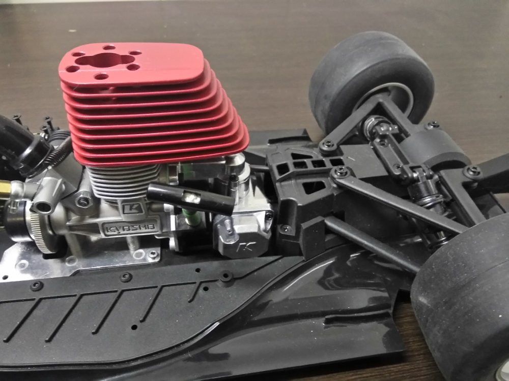

Доброго времени суток. Вопрос по двигателю. У меня у одного цилиндр не проходит всю гильзу, а застревает за 1,5-2 мм не доходя до верхней точки или так и должно быть? Т.е., я хочу сказать, может быть это сделано специально для уменьшения зазора, а потом при работе он разрабатывается и встает на свое место? Или это косяк и нужно чем-то его разработать, типа шкуркой-нулевкой? Руками пытался сильно давить, не проходит, хоть тресни!
FAQ
Сообщения: 25
Зарегистрирован: 26 янв 2018, 18:29
Откуда: Из мест не столь отдаленных
Благодарил (а): 59 раз
Re: Red Bull Racing RB7 - Обсуждение коллекции
Сообщение FAQ » 11 мар 2019, 17:39
Добрый день. У меня пулстартером проворачивается без затруднений. А пока не было пулстартером руками не смог провернуть. Проверить на элепс гильзу и поршень .

Юрий Алексеевич, если я вас правильно понял, то после установки ручного стартера можно не бояться запустить движок? Поршень пройдет гильзу?
FAQ
Сообщения: 25
Сообщение FAQ » 11 мар 2019, 20:02
Да все верно. А у Вас как пришел поршень с гильзой. У меня поршень был выставлен в гильзу . Что говорило об их полном совпадении т.е поршень свободно двигался внутри гильзы. Потом собрал и уже руками не проворачивался.

У меня такая же история. Поршень пришел вставленный в гильзу, двигается по ней свободно, но на расстоянии 3-4 мм от верхней границы гильзы прекращает движение. Визуально зазоров или каких-либо деформаций не видно. Двигатель еще не собирал, жду последних деталей.

У меня поршень был вставлен в гильзу. Попытка протолкнуть его в гильзе ни к чему не привела. Видимых зазоров нет, просто боюсь прилагать силу - вдруг задир.

Так что, товарищи, никто не подскажет, должен ли поршень изначально не проходить всю гильзу или нет? Или можно пройтись нулевочкой? А как же тогда покрытие гильзы? Или так и должно быть? Звонил в службу поддержки, ничего не сказали, записали вопрос, а как будут отвечать не понятно.

Добрый день. Надо дождаться все таки остальных деталей двигателя. Собрать и уже после делать выводы. Я на данном этапе не вдавался в эти тонкости . Собрал полностью и все нормально задвигалось. А шкуркой Вы всегда успеете. Удачной сборки.

Собрал таки двигатель, не удержался. Попробовал провернуть стартером, в верхней точке проворачивается слегка с трудом, и с таким легким "чпоком". И тогда пришла мне в голову одна мысль - а не сделано ли это специально? Ибо в этом двигателе нет компрессионных колец, и если бы поршень ходил совсем свободно, то компрессия была бы очень маленькой, а то и вообще отсутствовала, при сжатии топливно-воздушной смеси в камере сгорания часть ее просто проходила бы межу поршнем и гильзой.

Вот и я говорю, не сделано ли это специально? Можно не бояться собирать двигатель? НО встает другой вопрос. Пробовал вставлять поршень (со стороны шатуна) в гильзу (со стороны посадочного места в двигатель), доходит где-то до половины, потом клинит, а попытка вставить этот поршень головой в гильзу (со стороны посадочного места в двигатель), то не вставляется вообще. Мне думается, что либо гильза, либо поршень, либо оба имеют небольшой конус, но я не мерил. Это правильно, так и должно быть?

Точно сказать не могу, ибо у самого это первая такая р/у модель, но думаю что проверять ход надо на собранном двигателе, потому что детали тогда встанут точно и никаких возможных перекосов не будет. И если стартер провернет - то все ок))

Так и должно быть ! Есть такое слово " КОМПРЕССИЯ" . Уже писали что нет поршневых колец. Звук " ЧПОК" это то что надо. По сухому лучше не дергать пулстартер . После первого запуска -обкатка (один бак топлива на холостых ) .Вроде как то так !

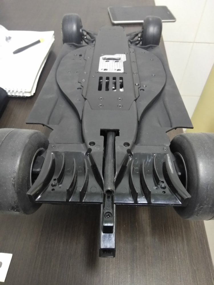

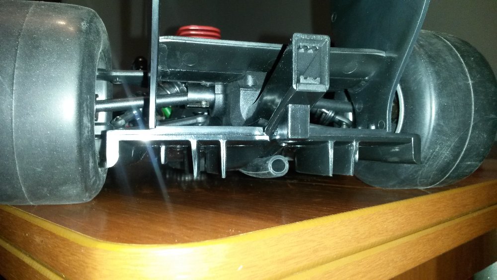

Резиновая трубка "выхлопа" ,как я понял , будет тереться об асфальт . Кто как собрал - пишите .

Насчет выхлопа - у меня трубка имела достаточно большой изгиб, и ровной при всем желании не хотела становиться, поэтому я его обратил в свою пользу. Не знаю как она себя поведет при прохождении горячих выхлопных газов, но можно например посадить на двухсторонний скотч, или суперклей)

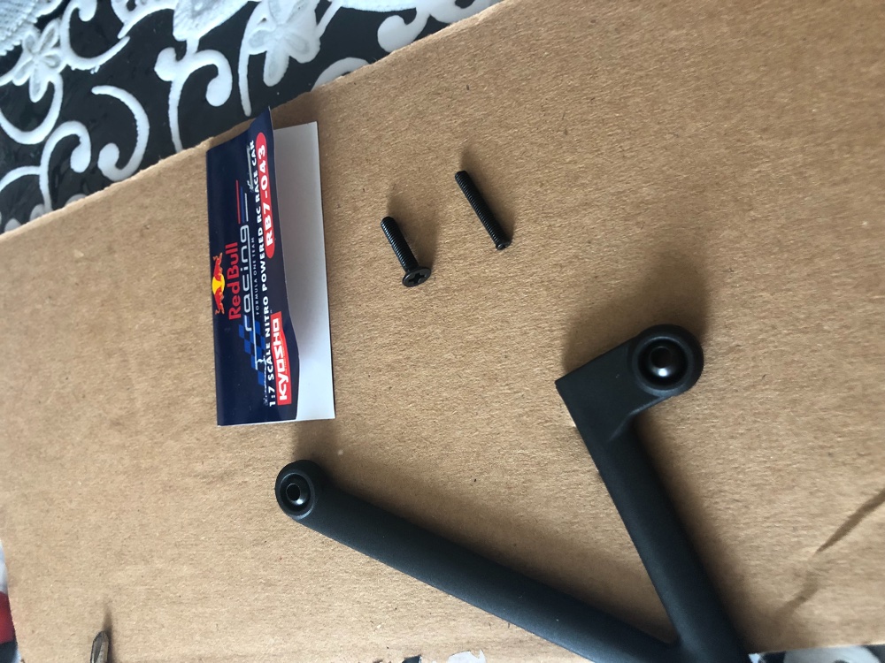

Пришла 11 посылка. В 43 блистере вместо винта 3х30, винт без головки меньшего размера и меньшего диаметра. Обратная связь с деагостини вопрос не решила. Что дальше делать ума не приложу. Дифференциал установлен смазан и закрыт в корпусе, так что возвращать всю посылку возможности нет. Никто не подскажет где можно приобрести отдельно винт? На фото видно что вложено было и для примера блистер 44, по которому вопросов нет.

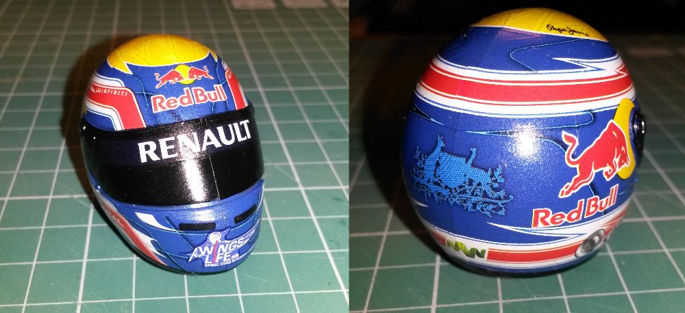

FAQ писал(а):
22 июн 2019, 21:52
На мое удивление в ней оказалось 2 рабочих корпуса из лаксана.
От свезло - так свезло! Уж точно лишним не будет! Тоже как-то был приятный сюрприз - шлем Марка Уэббера. Умеют удивлять, что тут скажешь... :)
