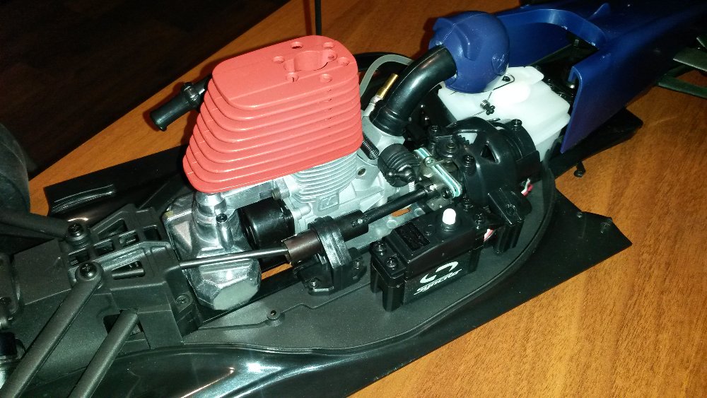

Доброго времени суток. Вопрос по двигателю. У меня у одного цилиндр не проходит всю гильзу, а застревает за 1,5-2 мм не доходя до верхней точки или так и должно быть? Т.е., я хочу сказать, может быть это сделано специально для уменьшения зазора, а потом при работе он разрабатывается и встает на свое место? Или это косяк и нужно чем-то его разработать, типа шкуркой-нулевкой? Руками пытался сильно давить, не проходит, хоть тресни!

Добрый день. У меня пулстартером проворачивается без затруднений. А пока не было пулстартером руками не смог провернуть. Проверить на элепс гильзу и поршень .

Юрий Алексеевич, если я вас правильно понял, то после установки ручного стартера можно не бояться запустить движок? Поршень пройдет гильзу?

Да все верно. А у Вас как пришел поршень с гильзой. У меня поршень был выставлен в гильзу . Что говорило об их полном совпадении т.е поршень свободно двигался внутри гильзы. Потом собрал и уже руками не проворачивался.

У меня такая же история. Поршень пришел вставленный в гильзу, двигается по ней свободно, но на расстоянии 3-4 мм от верхней границы гильзы прекращает движение. Визуально зазоров или каких-либо деформаций не видно. Двигатель еще не собирал, жду последних деталей.

У меня поршень был вставлен в гильзу. Попытка протолкнуть его в гильзе ни к чему не привела. Видимых зазоров нет, просто боюсь прилагать силу - вдруг задир.

Так что, товарищи, никто не подскажет, должен ли поршень изначально не проходить всю гильзу или нет? Или можно пройтись нулевочкой? А как же тогда покрытие гильзы? Или так и должно быть? Звонил в службу поддержки, ничего не сказали, записали вопрос, а как будут отвечать не понятно.

Добрый день. Надо дождаться все таки остальных деталей двигателя. Собрать и уже после делать выводы. Я на данном этапе не вдавался в эти тонкости . Собрал полностью и все нормально задвигалось. А шкуркой Вы всегда успеете. Удачной сборки.

Собрал таки двигатель, не удержался. Попробовал провернуть стартером, в верхней точке проворачивается слегка с трудом, и с таким легким "чпоком". И тогда пришла мне в голову одна мысль - а не сделано ли это специально? Ибо в этом двигателе нет компрессионных колец, и если бы поршень ходил совсем свободно, то компрессия была бы очень маленькой, а то и вообще отсутствовала, при сжатии топливно-воздушной смеси в камере сгорания часть ее просто проходила бы межу поршнем и гильзой.

Вот и я говорю, не сделано ли это специально? Можно не бояться собирать двигатель? НО встает другой вопрос. Пробовал вставлять поршень (со стороны шатуна) в гильзу (со стороны посадочного места в двигатель), доходит где-то до половины, потом клинит, а попытка вставить этот поршень головой в гильзу (со стороны посадочного места в двигатель), то не вставляется вообще. Мне думается, что либо гильза, либо поршень, либо оба имеют небольшой конус, но я не мерил. Это правильно, так и должно быть?

Точно сказать не могу, ибо у самого это первая такая р/у модель, но думаю что проверять ход надо на собранном двигателе, потому что детали тогда встанут точно и никаких возможных перекосов не будет. И если стартер провернет - то все ок))

Так и должно быть ! Есть такое слово " КОМПРЕССИЯ" . Уже писали что нет поршневых колец. Звук " ЧПОК" это то что надо. По сухому лучше не дергать пулстартер . После первого запуска -обкатка (один бак топлива на холостых ) .Вроде как то так !

Благодарю, вроде немного успокоили, буду собирать дальше. А масло для хранения где кто заказывал? И проворачивать движок пулстартером можно на нем?

Сегодня решил обкатать движок. Топливо взял 16%. Завелась на удивление быстро, ибо просмотрев кучу роликов на эту тему, думал придется повозиться, ан нет. Достаточно было подкачать топлива побольше (двиг не перелил), да заслонку дроссельную распахнуть пошире. Температуру замерял обычным китайским мультиметром, она не превышала 70 на холостых, на третьем баке, когда уже вполовину газа ехал - не превышала 80. На 5 баке, когда начал подстраивать иглы высоких и низких оборотов, после максимального разгона было 87. На дворе +27, очень очковал перегреть, но вот как оказалось зря))))
На первом баке движок конечно же плевался немного маслом, после того как он опустел (20 минут работал) - получилась довольно внушительная лужа))
