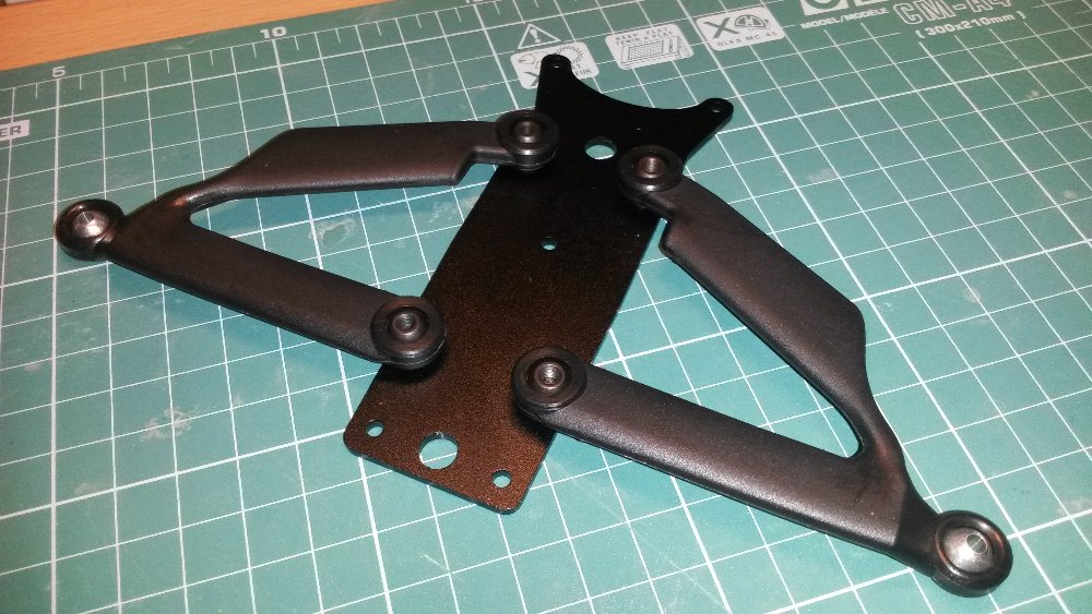

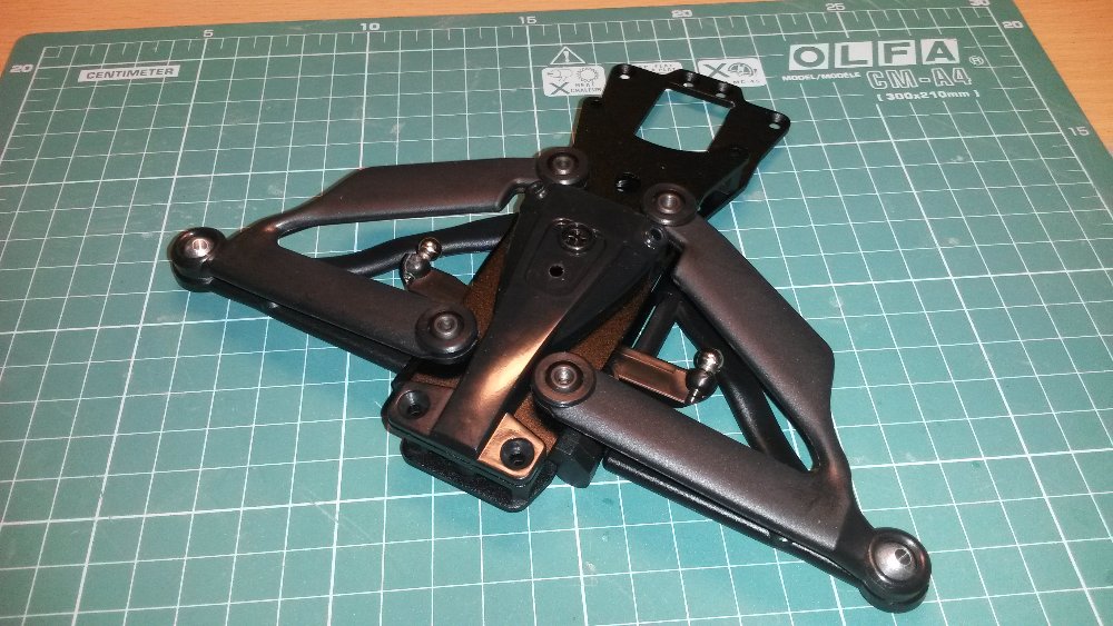

Итак, посылка №3. Сборка колеса и монтаж рычагов подвески с рулевой рейкой особых затруднений не вызвали. Но вот со шлемом пришлось серьезно повозиться. Декали, как по мне, достаточно неплохие. Но вот некоторые из них имеют такой размер, что вкупе с кривизной шлема ну никак не облегчает их нанесение. Надпись RENAULT, что на забрале (9) пришлось обрезать по краям, ибо нереально нанести без косяков на цилиндрические выступы по краям забрала. А самую длинную декаль, которая идет по периметру нижней части шлема (1), вообще пришлось аккуратно распилить на три части. Так же есть мнение, что в инструкции взяли фотографии настоящего шлема и на них сделали разметку, а так как в наборе шлем имеет упрощенную геометрию, то декали 3 и 4 невозможно в принципе нанести туда, куда показано. В итоге, вот что получилось и в любом случае результатом я доволен)))

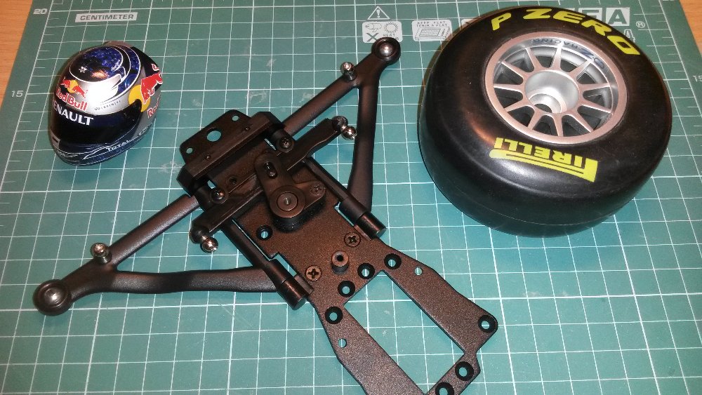

Посылочка №4. Как и предполагалось, здесь тоже особо нечего было собирать. Монтаж пары верхних рычагов подвески, да соединение всего что есть в единую конструкцию. Ну что же, ждем пятый номер. :)
