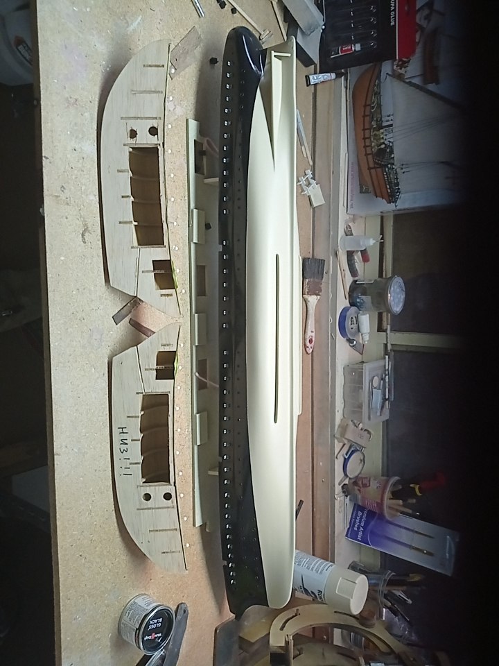

Что-то я с красками для Штандарта не угадал, долго они сохнут, а руки чешутся.
Достал я одну из припасённых "полочных" моделей - Колин Арчер RS-1 от Billaboat.
Мне эта модель досталась в состоянии шпангоутов, приклеенных к килевой раме.
Клеили всё это не очень аккуратно клеем типа "Момент-1".
Так как модель, сама по себе, довольно простая, решил заморочиться и поставить внутрь радиоуправление.

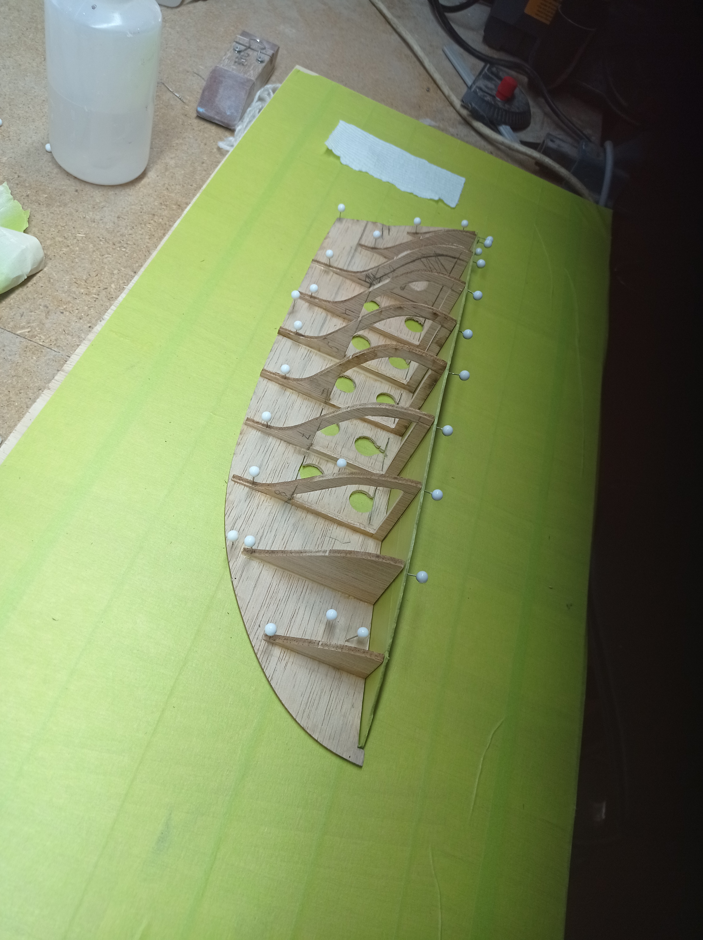

Пришлось всё разобрать с помощью строительного фена, почистить, вырезать серединки шпангоутов в середине (чтобы было, куда аппаратуру ставить, и начать собирать сначала
