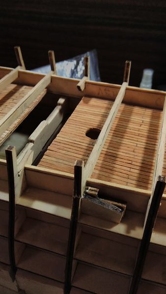

После каждого этапа вклеивания рёбер и плоских опор все новые детали покрывал в несколько слоёв клеем ПВА, разведённым кипячёной водой в соотношении ориентировочно 1:5 (1 часть клея и 5 частей воды).
На палубе опер-дека я решил потренироваться на «кошках».
Я не выбросил шпон бука, который снял с квартердека ещё в 2015 году. И вот этот шпон я решил уложить на палубу опер-дека в различных состояниях имитации «конопатки» торцов досок палубы. Одну часть «конопатил» чёрной тушью, вторую — грифелем мягкого карандаша 2В, третью — грифелем карандаша НВ. Затем каждую часть покрывал: половину льняным маслом, половину матовым лаком.
Вид палубы с «конопаткой» чёрной тушью не понравился вовсе, ни под маслом, ни под лаком. От туши получаются большие разводы и весь вид — небрежный. Две другие части, которые под лаком, мне тоже не понравились — покрытие получилось неестественное, блестит. А вот вид палубы под маслом меня в целом удовлетворил, и я решил выполнять настил квартердека и полуюта именно таким способом. Различий по «черноте» в зависимости от мягкости грифеля я не увидел.
При установке палубы квартердека я решил исключить имитацию двух сходных люков, расположенных по оси модели: некоторые сложности с их установкой, могут опять отвалиться и потом опять ищи-свищи их внутри корпуса модели, и другие неожиданности. Решил, что тренировочный настил палубы опер-дека будет выполнять роль настоящей палубы при взгляде в проёмы этих сходных люков.

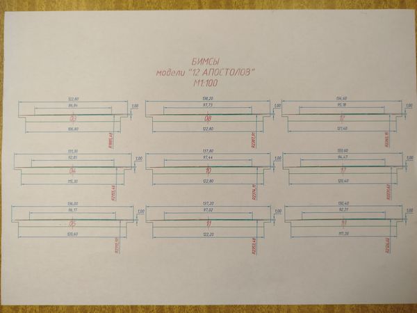

Бимсы. Т. к. палубу квартердека решил выполнить с погибью, то и бимсы надо изготовить с соответствующей кривизной верхней поверхности, на которую будет укладываться палуба.
По правилам кораблестроения — стрелка погиби задаётся конструктором и для крупных судов принимается 1/40...1/60 от ширины палубы в миделе. Для модели линкора “ДВЕНАДЦАТЬ АПОСТОЛОВ” в масштабе 1:100 я рассчитал, что стрелка погиби составляет ~ 2,44 мм при принятии величины 1/50. Кривая погиби обычно имеет форму параболы.
Не сильно утруждаясь формой и величиной погиби — решил сделать стрелку погиби равную 1 мм по всем бимсам, при этом форму выполнить плавной кривой от концов бимсов к середине. Рассчитал величины кривых для каждого бимса.

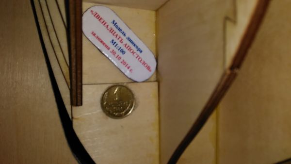

Перед тем, как начать закладывать шпации — подготовил закладные доски и самые мелкие монеты — для закладки в киль модели, как маленький технический паспорт модели корабля. Закладные доски установлю с целью продолжения традиций судостроения, а монетки — на счастье и удачу.
Изготовил закладные доски с информацией о времени, месте закладки модели, а также о моделисте изготовил в трёх вариантах оформления: один чёрно белый и два цветных, на струйном и лазерном принтерах.
Монеты — копеечки, — подобрал разных времён: СССР 1986 года и РОССИИ 2000 года.

В итоге решил вклеить в киль закладные доски с текстом, выполненным на лазерном принтере, а монетки вклеить 1986 года, выпущенные в СССР.
И вклеил.
И вклеил.

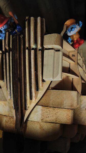

Наступил следующий этап сборки модели — заполнение шпаций.
Летом, при ремонте бани, я собирал обрезки брусков и досок из липы с целью последующего их применения для заполнения шпаций, т.к. планировал заранее это делать зимой.
Вот начало процесса заполнения шпаций,

здесь средняя часть этапа заполнения шпаций,

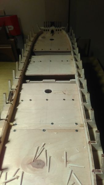

а вот окончание процесса заполнения шпаций. Верхняя палуба уложена без закрепления.

Перед этапом обрезки и выравнивания заполненных шпаций решил закрыть корпус модели сверху, уложив окончательно палубу квартердека. Это позволит максимально исключить попадание деревянной стружки и другого мусора внутрь корпуса модели.
Вклеил бимсы. Перед укладкой палубы квартердека решил также закрыть щель ~ 2 мм, которая образуется под палубой после её укладки — между опорами палубы и нижней поверхностью палубы. Палуба по краям даже не опирается на соответствующие опоры, а опирается только на бимсы. Зачем это сделано в комплекте КИТ — непонятно. По верхней кромке опор палубы квартердека наклеил отрезки обычных спичек, сечение 2х2 мм которых и составляет требуемые ~ 2 мм. Не стал утруждать себя с кривизной спичек, т.к. здесь это не существенно.

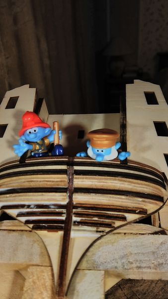

Под самый конец года ко мне напросились в помощники два весёлых человечка и я их с удовольствием взял.

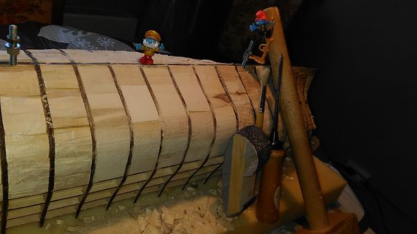

Далее, заполненные кусочками липы шпации предварительно обрезал по форме, близкой к обводам корпуса по шпангоутам.

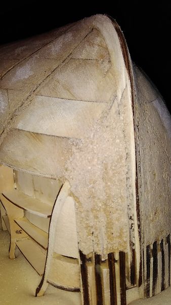

Следующий этап, пожалуй, — самый ответственный при создании модели — малковка.
Для себя я решил — теоретическая форма линий корпуса по шпангоутам проходит посередине толщины самого шпангоута. Вопросом — по какой линии толщины шпангоута проходит теоретическая форма линий корпуса модели, — я задавался ещё в начале постройки модели. Если малковать корпус так, как рекомендуют все учебники и моделисты, то теоретическая форма линий корпуса модели от миделя к носу должна проходить по задней части шпангоута (считая от носа), а от миделя к корме — по передней части шпангоута (считая опять же относа). Даже задавал вопрос в администрацию “ДЕАГОСТИНИ”, но ответа не получил.
Т.к. я заполнил шпации ниже гон-дека, заполнил промежутки между формообразующими вставками на носу и на корме, я также решил усилить палубы в зонах примыкания орудийных портов к внешней обшивке — черновая обшивка будет уложена практически по сплошному материалу. Особенно ниже палубы гон-дека. Крепить черновую обшивку буду на клей и шурупы, а затем выверну шурупы и вставлю на их место на клей штифты из зубочисток.
Следовательно — малковать буду, ориентируясь на среднюю линию толщины каждого шпангоута. В средней части корпуса малковка будет практически по всей толщине шпангоутов и только в носовой и кормовой частях буду малковать до середины толщины каждого шпангоута.
Получившиеся неровности корпуса буду заполнять шпатлёвкой и повторно малковать — до получения удовлетворяющего меня качества поверхности корпуса модели.

Выполнил малковку корпуса модели ниже палубы гон-дека. Аккуратно собрал всю мелкую деревянную опиловку для последующей шпатлёвки изъянов корпуса.

По совету и опыту С. Н. Кервы — развёл клей ПВА с мелкой стружкой от малковки, зашпатлевал этой субстанцией все изъяны корпуса и повторно зачистил обводы корпуса модели. Этапов шпатлёвки и повторной зачистки было несколько, пока я не получил форму корпуса модели, удовлетворяющую меня для дальнейшей сборки.
