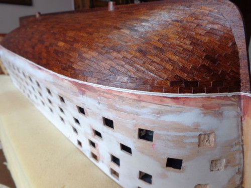

Здравствуйте Владимир Стефанович!
Очень интересно! Дело в том, что при работе над чистовой обшивкой ниже ватерлинии я шел несколько другим путем. Первых два пояса я укладывал сразу же под ватерлинией. Третий же пояс я укладывал от киля. Каждый же раз добавляя листы обшивки то с верху, то с низу я гнал обшивку к середине днища в район скул днища, ну а там уже организовывал "потеряи". Вы же пошли более трудным путем. И у Вас получилось! Я поздравляю Вас! Спасибо! По моему мнению всё же вам придется обтачивать стыки обшивки. Но это не страшно! Древесная пыль сапеле проникнет в щели стыков, а лак или декоративное масло ( уж не знаю ваши планы отделки корпуса модели) пригладят. Спасибо! С большим интересом буду наблюдать дальнейшее строительство Вашей модели.

Тут несколько иначе. Шпон красного дерева предложил КИТ, а метод обшивки я выбрал самостоятельно.
...А выбрав шпон красного дерева не прислушались к советам опытных коллег...
[/quote]

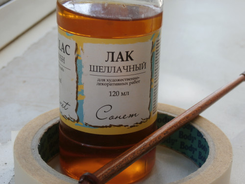

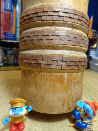

Подошло время потренироваться на “кошках” — перед покрытием чистовой обшивки кусочками шпона сапеле ниже ватерлинии.
Приобрёл на “ОЗОН” тунговое масло и хлопья лака шеллачного. Не стал приобретать уже готовый к употреблению шеллачный лак, т. к. по отзывам у него срок годности — около полугода. Решил приготовить самостоятельно: хлопья + спирт. Хотел развести хлопья медицинским 96% спиртом (их соображений токсичности), но не смог его приобрести — в аптеках его продают только по рецептам. Тогда купил там же, на “ОЗОН”, изопропиловый спирт и уже им развёл хлопья шеллака.

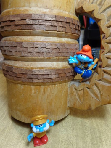

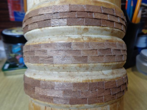

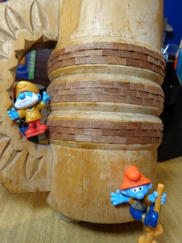

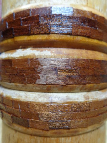

Купил 40 г хлопьев шеллака, развёл половину. Хлопья растворялись по сроку около недели. Надо было периодически разбивать массу хлопьев, т. к. она превратилась в желе и опустилась на дно ёмкости. Стоило не взбалтывать эту массу в течение минуты времени, как она снова соединялась в однородную массу и залегала на дно ёмкости. Ориентировочно — один раз в день я разбивал массу и болтал ёмкость. Хлопья растворялись медленно, и, примерно, через неделю хлопья полностью растворились.
На даче, в каких-то анналах нашёл большую деревянную кружку, ориентировочно на 0,5 л пива, — и решил тренироваться на ней.
Наклеил три кольца кусочков шпона сапеле по три ряда таким же способом, как и на модели. Верхний и нижний ряды оставил без изменений. Средний же ряд слегка зачистил наждачной бумагой с зерном №180, по сути снял только выступающие вершинки кусочков сапеле.
- Сообщения: 154
- Откуда: Тольятти
- Поблагодарили: 39 раз
Re: Личный дневник Владимира по сборке модели линкора "ДВЕНАДЦАТЬ АПОСТОЛОВ" М1:100 из комплекта деталей от DeAGOSTINI
Затем покрыл верхний пояс шеллаком, нижний покрыл тунговым маслом, а средний — половину окружности шеллаком, вторую половину тунговым маслом. Покрывал два раза.
Анализируя результаты я пришёл к выводу, что ни один из вариантов мне не понравился. Чтобы — безоговорочно.
• поверхности под шеллаком — слишком блестящие;
• поверхности под тунговым маслом смотрятся получше, но что-то не то;
• поверхности под шеллаком и маслом после зачистки — ещё лучше, но опять что-то не то.
- Сообщения: 154
- Откуда: Тольятти
Т. к. я ранее наклеил на обрезок обшивки из липы кусочки шпона сапеле, то решил ещё потренироваться на них.
Участок с перекрытиями я слегка зачистил наждачной бумагой №180, — так же, как и средний ряд на кружке, — а затем заполировал щёткой из нейлона. Без фанатизма. И потом покрыл половину (три ряда) шеллаком, а вторую половину — тунговым маслом.
И вот уже этот вид отделки шпона сапеле меня устроил по внешнему виду, особенно поверхность под тунговым маслом.

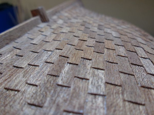

В результате тренировок я решил, что окончательную отделку обшивки модели кусочками шпона красного дерева сапеле ниже ватерлинии я выполняю следующим образом:
• слегка зачищаю всю поверхность наждачной бумагой №180, без фанатизма;
• полирую всю поверхность щёткой из нейлона, опять же — без фанатизма;
• покрываю всю поверхность тунговым маслом несколько раз, минимум — три раза.

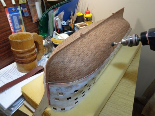

Обработал наждачной бумагой №180 небольшой участок обшивки днища модели, без фанатизма. Результат — двух соседних фотографиях.
Затем заполировал всю поверхность обшивки днища модели торцовой нейлоновой щёткой, опять же — без фанатизма.

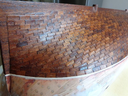

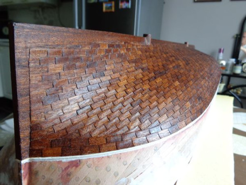

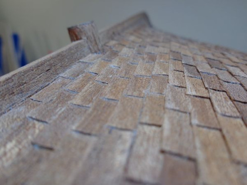

Покрыл всю поверхность обшивки красного дерева тунговым маслом первый раз.
- Сообщения: 154
- Откуда: Тольятти

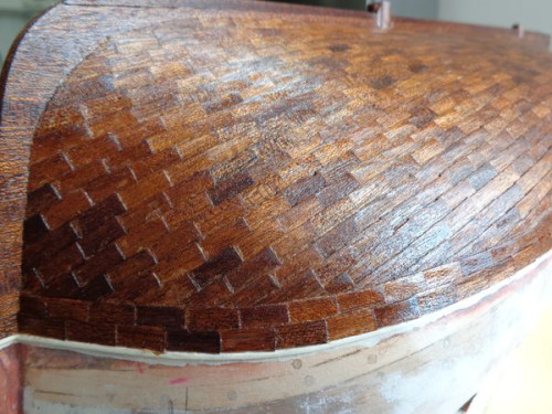

Через день на нижние два ряда — по фотографиям, — стекли излишки масла. Эти излишка масла я аккуратно промокнул бумажной салфеткой.
Через пару дней, не дожидаясь полного высыхания, я нанёс второй слой тунгового масла и через день после нанесения второго слоя излишки масла с двух нижних слоёв я также удалил бумажной салфеткой.
Ещё через пару дней, опять же — не дожидаясь полного высыхания, я нанёс третий слой тунгового масла. И опять же — через день после нанесения третьего слоя я также удалил бумажной салфеткой излишки масла с двух нижних слоёв.

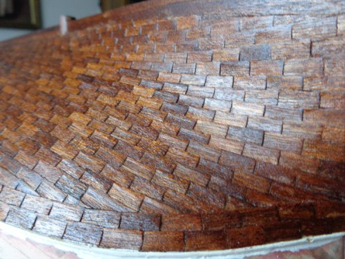

После нанесения третьего слоя тунгового масла я оставил модель для полной просушки.

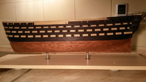

Владимир Стефанович добрый день! Отличная работа. Но на мой взгляд все-же получилась пестровато. На это можно не обращать внимание, это мой субъективный взгляд. У Вас основательный подход к делу. Мне нравится.
С уважением ПСП.
С уважением ПСП.
- Сообщения: 3055
- Благодарил (а): 1052 раза
- Поблагодарили: 2088 раз
Здравствуйте Владимир Стефанович!Владимир Стефанович Бухтояров писал(а): ↑27 май 2025, 19:42 Здравствуйте Сергей Николаевич!

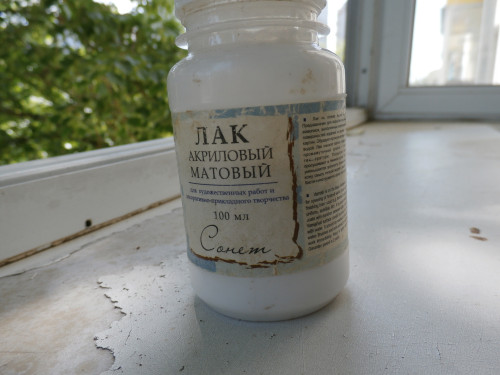

- И вот там часть поверхности под матовым лаком мне совсем не понравилась. Этот матовый лак я покупал в художественном салоне.
Несомненно Вы правы! В этом и заключается прелесть нашего Творчества! В нашей деревеньке на Рязаньшине не даром говорят: "Кому ндравится поп, кому попадья а кому попова дочка!" Успеха Вам и конечно Здоровья!

Извините меня пожалуйста!" Я только сегодня внимательно прочёл 2 страницу вашей веточки и как ваш коллега решил прокомментировать её, и даже не так, а просто поделиться своим опытом на эту тему.
1.На своих первых моделях шлюп "Восток" "конопатку" палубы я вел черной шелковой нитью.Получилось очень убедительно, но произошла авария. домашние уронили стакан с остатками чая и моя нить отозвалась грязными темно зелеными разводами. Палуба была окончательно испорчена!
- Я сейчас выбрал вариант - это качественный перманентный маркер. Маркер хорошо и легко наносится на края рейки и без проблем уходит под декоративное покрытие лака.
2. При изготовлении матового лака производители добавляют в лак специальную матовую добавку и в инструкции обязательно указывают, что перед нанесением лака на поверхность нужно обязательно каждый раз тщательно перемешать содержание пузырька и только после этого пользоваться этим. Так как удельный вес добавки "мата" и лака различны и "мат " со временем "садится" на дно емкости хранения.

Если смотрится излишне пестровато, то это к шпону красного дерева сапеле. Я только нарезал и хорошенько перемешал, как советовал С. Н. Керва.
Вот сейчас обшивка подсохнет и я представлю окончательный её вид.

Я знаю, что лак с "матом" надо тщательно перемешать перед применением. Сейчас я уже не помню - почему меня поверхность под матовым лаком не понравилась. Возможно лак "не той системы", а может не перемешал тщательно. Буду тренироваться "на кошках" ещё раз перед настилом палубы шпоном.керва писал(а): ↑29 май 2025, 17:45 ... производители добавляют в лак специальную матовую добавку и в инструкции обязательно указывают, что перед нанесением лака на поверхность нужно обязательно каждый раз тщательно перемешать содержание пузырька и только после этого пользоваться этим. Так как удельный вес добавки "мата" и лака различны и "мат " со временем "садится" на дно емкости хранения...

- Я только нарезал и хорошенько перемешал, как советовал С. Н. Керва.[/quote]
Добрый вечер!
Нет нет Владимир Стефанович! Вы всё сделали правильно. Дело в том что при начале оклейки корпуса модели"12 Апостолов" я разрезав планку сапеле на детальки, их я сразу же стал приклеивать на корпус модели, а так как цвет планок сильно разнится, то на корпусе модели получались крупные однотонные пятна, как на камуфляже, что смотрелось не очень хорошо. Заготовив же детальки сразу же на весь борт и перемешав их я избавился от этого недостатка.
