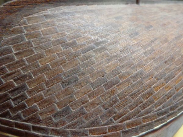

А конец — это окончательное покрытие тунговым маслом все поверхности днища модели под шпоном сапеле.
Окончательное покрытие выполнил кисточкой с синтетическим ворсом. Брал на кисть буквально капельку масла и размазывал эту капельку на максимально возможную поверхность. Таким способом я нанёс минимальный слой покрытия.

По итогу работы над обшивкой днища модели кусочками шпона сапеле 12х5 мм по типу “чешуя”, перекрывая кусочки обшивки и в ряду, и между рядами на величину ~ 0,5 мм, чтобы не подгонять кусочки шпона, и последующим покрытием шпона тунговым маслом — считаю необходимым обозначить несколько пунктов.
1. Обшивка днища модели кусочками шпона сапеле 12х5 мм по типу “чешуя” у меня получилась, как я задумал и решил в начале 2025 года.
2. Вид обшивки после покрытия её тунговым маслом в целом меня удовлетворил, но выделю несколько нюансов, которые, вероятно, надо будет учесть при последующих подобных работах, а именно:
• первое покрытие шпона сапеле выполнять минимальным количеством масла, тщательно размазывая каждую каплю масла на максимально возможную площадь;
• после полной просушки первого слоя масла выполнить полную зачистку поверхности щётками-крацовками до полного исчезновения глянца на поверхности;
• наносить второй и, возможно, третий слой тунгового масла также, как и первый, с полной просушкой слоёв и последующей зачисткой.
Я же наносил три слоя тунгового масла обильными слоями, можно сказать поливал маслом. И уже потом решил зачистить всю поверхность от излишнего застывшего масла и потом окончательно всё исправить, нанеся очень тонкий финишный слой.

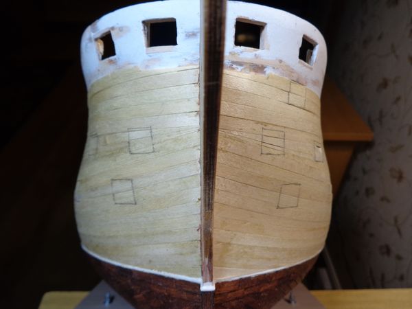

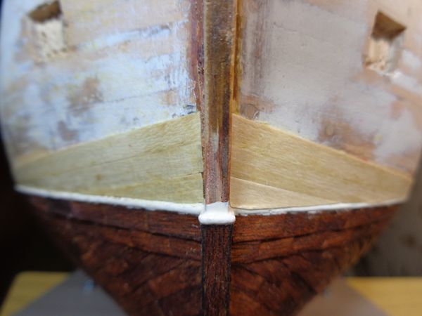

Следующий этап изготовления модели — чистовая обшивка шпоном липы корпуса модели выше ватерлинии.
Два первых ряда чистовой обшивки и заполнение “потеряев” в носовой и кормовой частях выполнил по рекомендациям и описанию от “ДЕАГОСТИНИ”.
Владимир Стефанович Бухтояров
- Сообщения: 183
- Откуда: Тольятти
- Поблагодарили: 42 раза
Re: Личный дневник Владимира по сборке модели линкора "ДВЕНАДЦАТЬ АПОСТОЛОВ" М1:100 из комплекта деталей от DeAGOSTINI
Затем, памятуя о том, что по завершению чистовой обшивки корпуса выше ватерлинии надо будет вскрывать все пушечные порты, то ряды обшивки желательно располагать параллельно верхним и нижним линиям этих пушечных портов. Чтобы продольные линии реза пушечных портов располагались вдоль волокон древесины липы реек чистовой обшивки.
С этой целью несколько последующих рядов чистовой обшивки я выкладывал косыми рейками, особенно со стороны носа и кормы, и уже к пушечным портам гон-дека я вывел линию обшивки более-менее параллельную нижнему краю этих пушечных портов.
В последующем — эти же линии чистовой обшивки должны привести к укладке верхнего ряда с запасом относительно верхней кромки борта с черновой обшивкой. Затем, этот запас будет удалён легко, т. к. будет расположен вдоль линии волокон древесины липы реек чистовой обшивки.

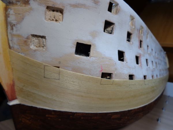

Довёл чистовую обшивку до пушечных портов квартер-дека и юта и в какой-то момент моя модель соскользнула с опоры и ударилась о поверхность стола. Высота опоры была небольшая, около 100 мм, но этого было достаточно, чтобы в месте удара (самая широкая часть корпуса) с обеих сторон образовались трещины в черновой обшивке. Максимальная ширина трещин составляла ~ 0,5 мм. При этом, в настоящее время вес корпуса модели ~ 5 кг.
Попытался заклеить: залил в щели клей, сверху установил гнёт — помогло мало. Трещины уменьшились, ориентировочно наполовину, но не исчезли. Решил оставить как есть. Чистовая обшивка их закроет снаружи, изнутри их закроет внутренняя обшивка квартер-дека.

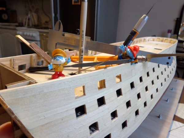

Выполнил полностью чистовую обшивку корпуса модели. Верхний ряд реек выходит за верхнюю кромку черновой обшивки более-менее равномерно, на 2...3 мм.
Для надёжного приклеивания реек липы чистовой обшивки использовал термоаппликатор. На криволинейных поверхностях корпуса, особенно в местах ближе к носу и ближе к корме, — без термоаппликатора рейки невозможно было бы приклеить. Разогревал термоаппликатором рейки в местах сложной кривизны и с определённым усилием “приваривал” рейки к черновой обшивке. Тонкие рейки хорошо деформировались под нагревом, и я их укладывал и “приваривал” по месту приложения. Термоаппликатор позволяет укладывать рейки без зазоров между рядами.

В носовой части по всему изгибу укладывал цельные рейки. Получился плавный переход с одного борта на другой.

Перед окончательной прорезкой пушечных портов квартер-дека изготовил оправку с наружными размерами 7,5 х 10 мм. Из материалов, полученных от “ДЕАГОСТИНИ”, склеил на этой оправке прямоугольные трубки.

Зачистил все трубки до получения наружных размеров 9,5 х 12 мм и затем прорезал все пушечные порты квартер-дека, проверяя размеры портов по изготовленным трубкам (“Входит... И выходит… И входит... Замечательно выходит!”).
