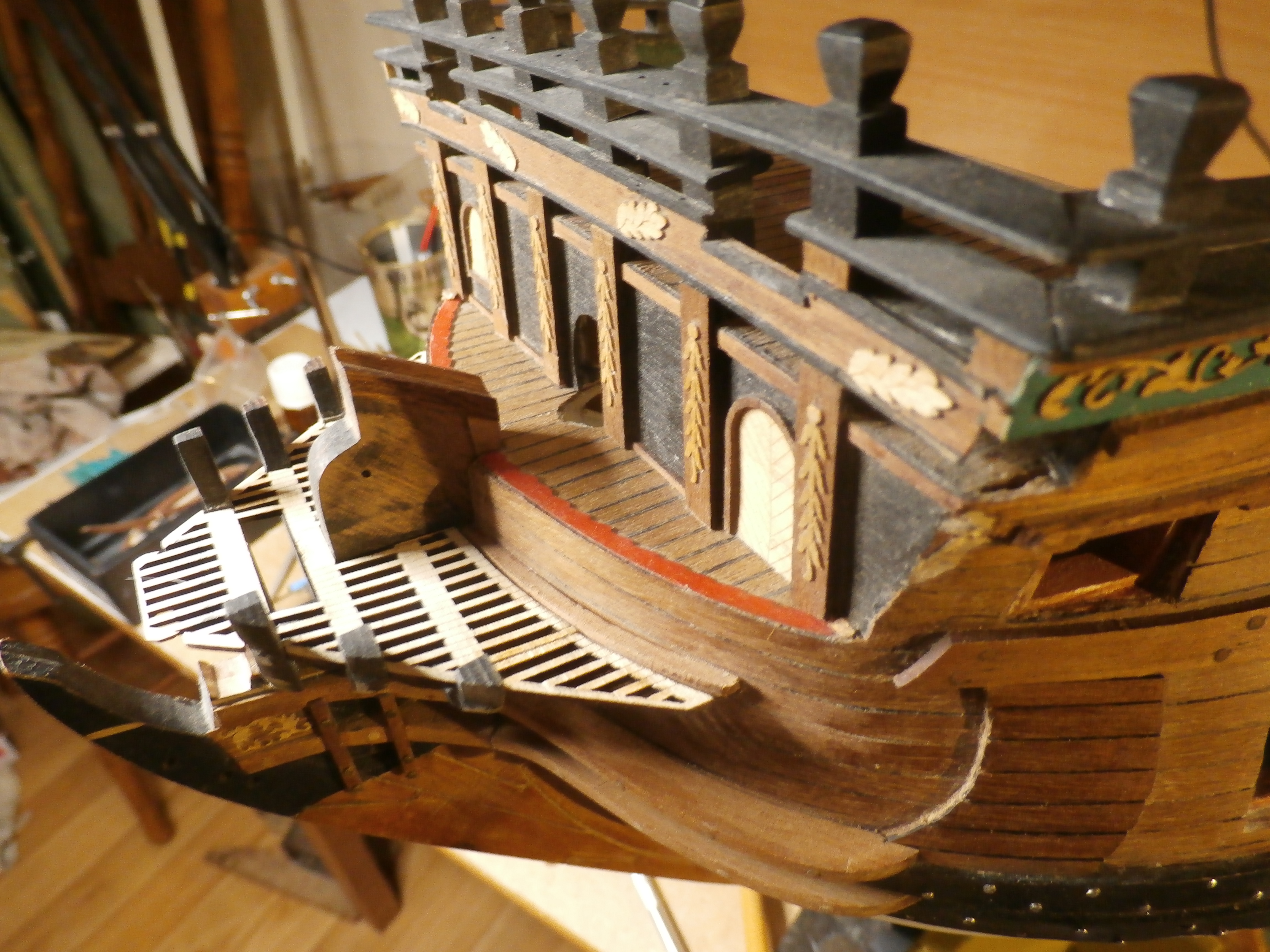

Работы по строительству модели продолжаются. Конечно темпы снизились, сложно со временем.Веду обустройство княвдигеда. Очень важными деталями судостроители считали конструкцию обвязки книц княвдигеда. По конструкции КИТа каждая кница вырезана лазером из трех деталей. Мне остается только подогнать детали к корпусу своего корабля. Задача довольно сложная , корпус крутой, нет плоских поверхностей. Кницы креплю на бамбуковые нагеля клеем ПВА. Что бы пропитать гнездо нагеля клеем использую медицинский инсулиновый шприц.

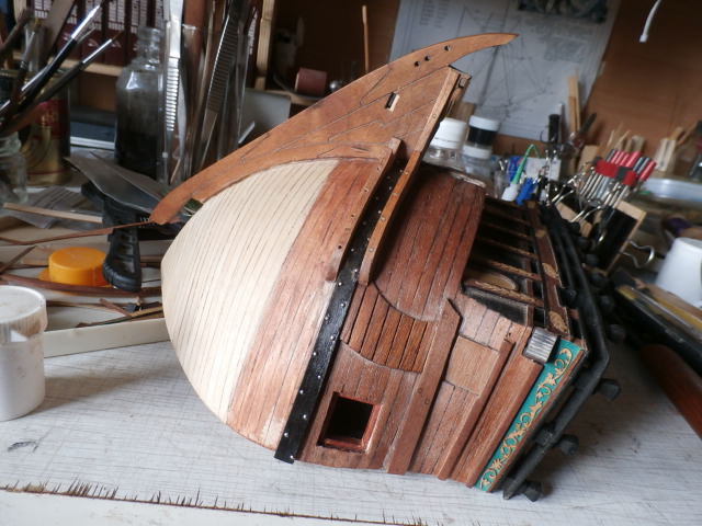

Между кницами органически вплетается бархоут корабля - силовой пояс. Окраска бархоута: Грунтовка спиртовой морилкой черного цвета - цвет "Эбоновое дерево". Лущение твердой палочкой ( бук ) Полирую натирая поверхность бархоута. Прокрашиваю по верх китайской тушью и по окончанию покрываю двумя слоями шеллака.

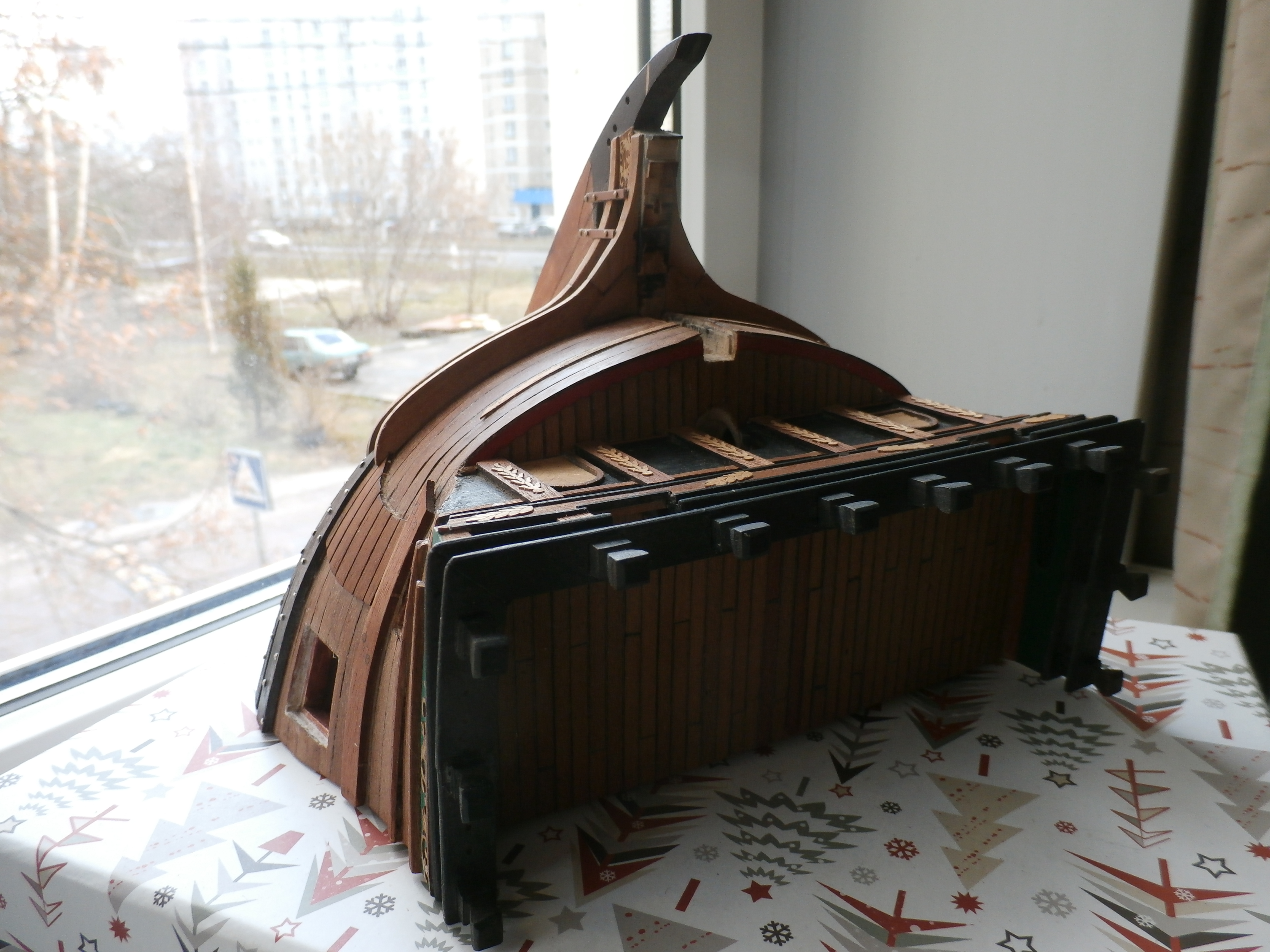

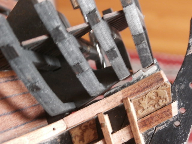

Работы ведутся по обустройству бархоутов и носовых книц княвдигеда модели. Думаю, что, что то добавить в комментариях будет излишне. Конструкция довольно сырая. Удачи всем, кто сейчас дома занимается творчеством!

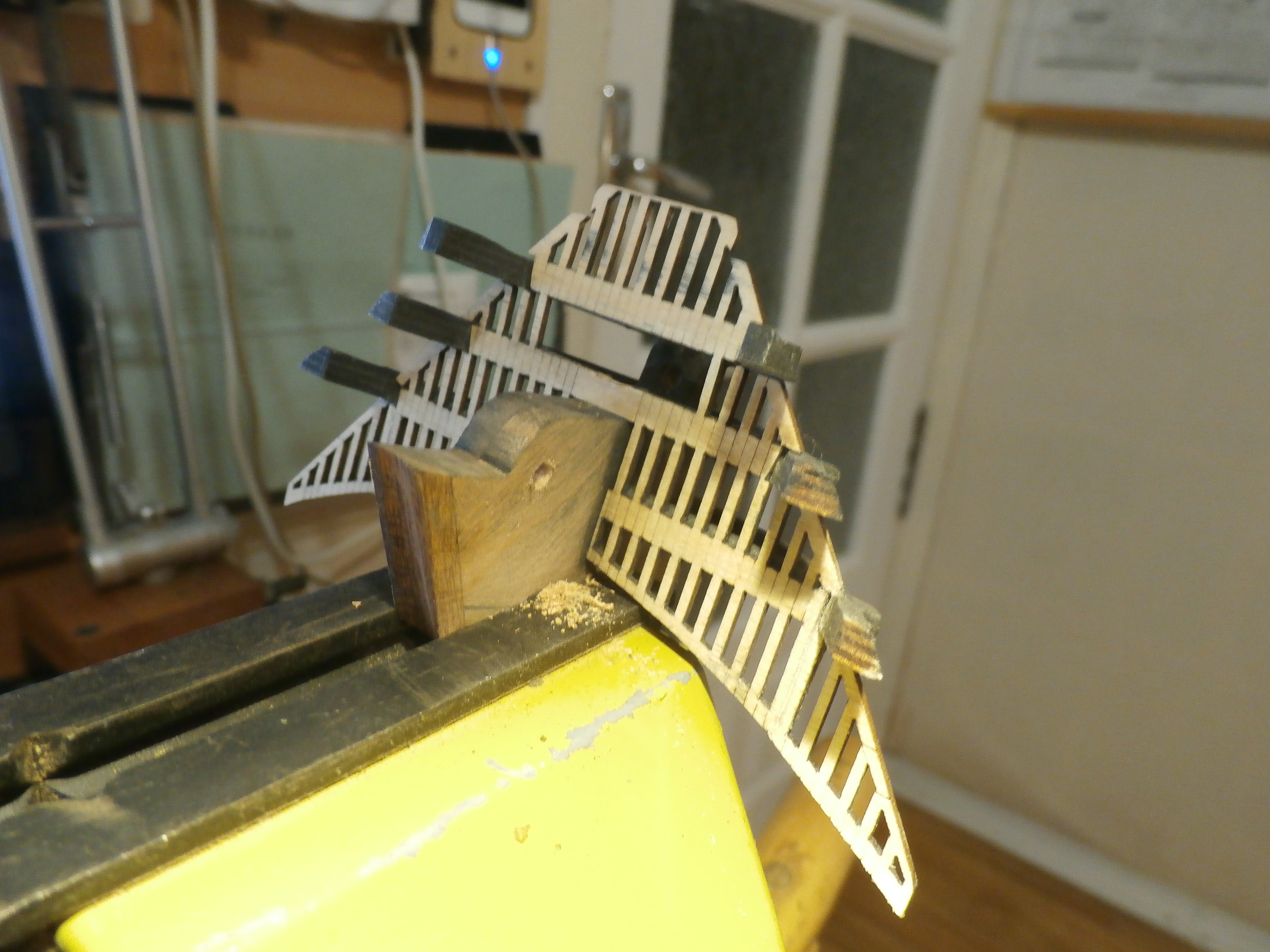

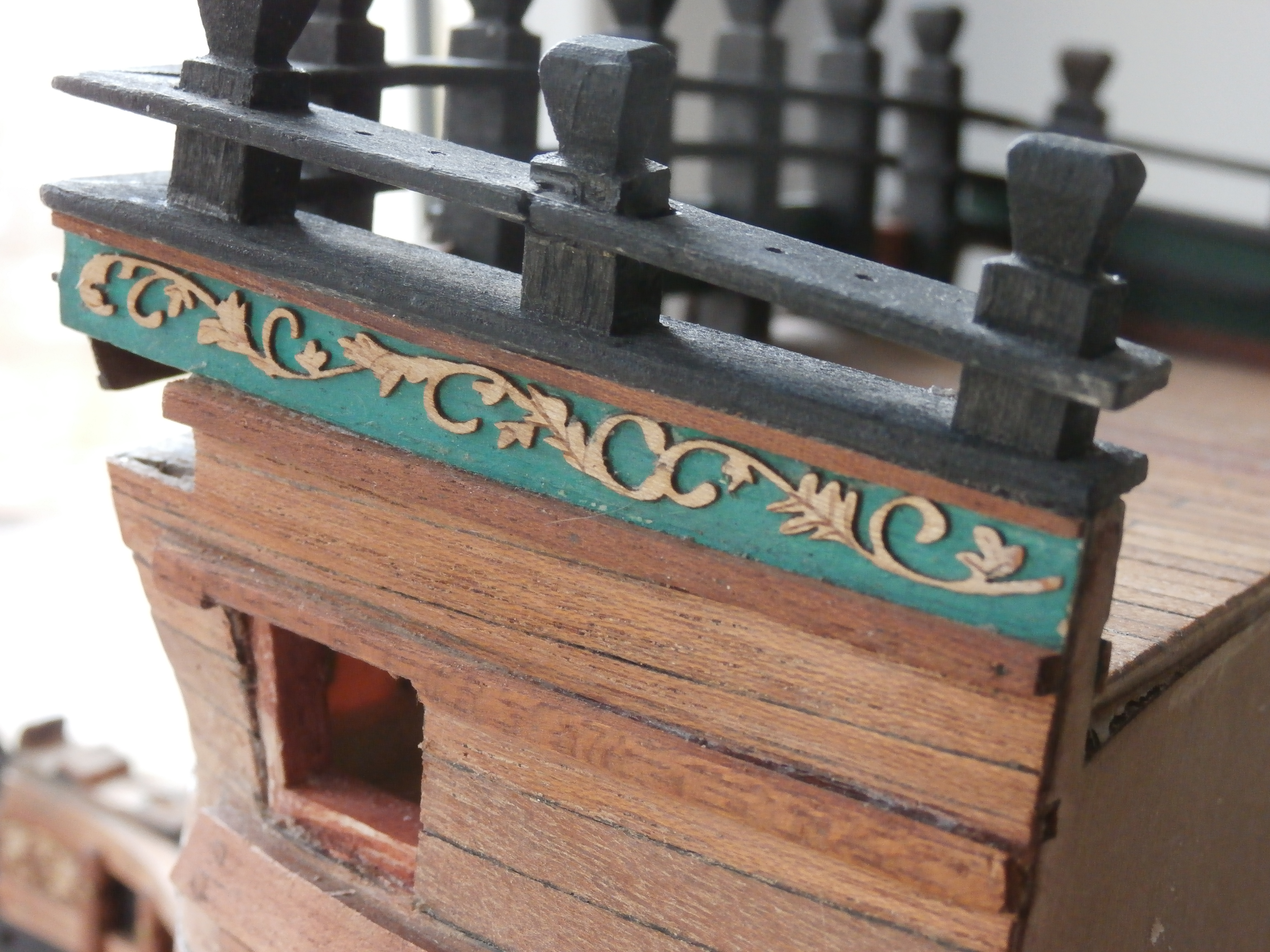

Наши китайские друзья снабдили свой КИТ изящным лазерного исполнения орнаментом. Как мне кажется очень даже " к месту".

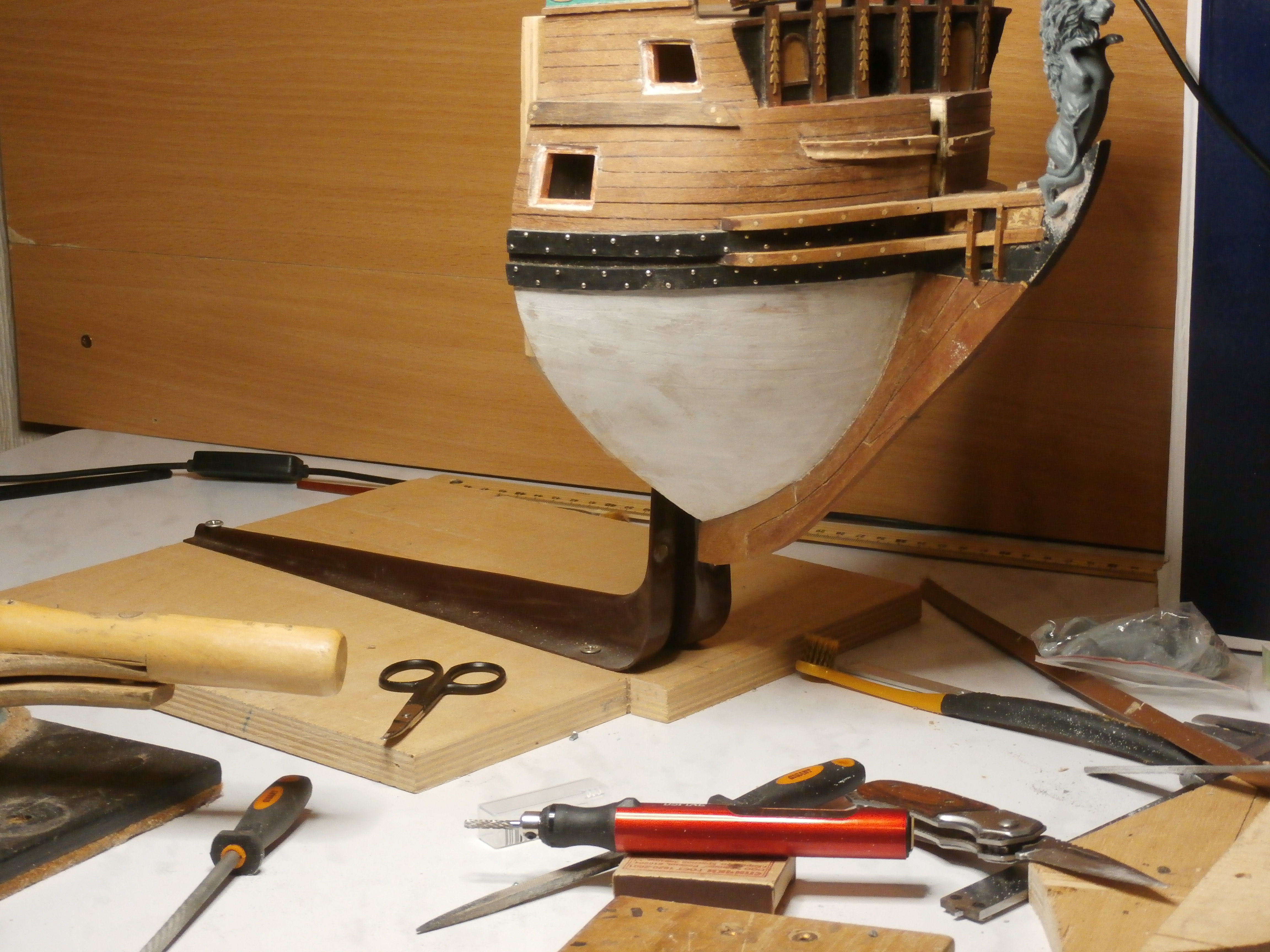

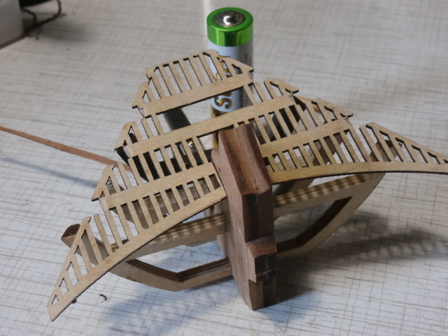

Увы, что то , за время бездейства и долгостроя я утратил по этому начинаю строительство с сооружения стапеля моего корабля. От стапеля требуется прежде всего : Надежность. Устойчивость. Минимальное кол-во деталей. Я остановился вот на таком варианте: Кусок фанеры ( 8 мм ) для усиления задней стенки модели. Более массивный кусок фанеры ( 16 мм ) для основания стапеля и металлический уголок для книжной полки купленный в магазине.
Тяжелое основание дает устойчивость и самому стапелю и всей модели во время строительства. Крепление деталей стапеля я доверил надежным шурупам.

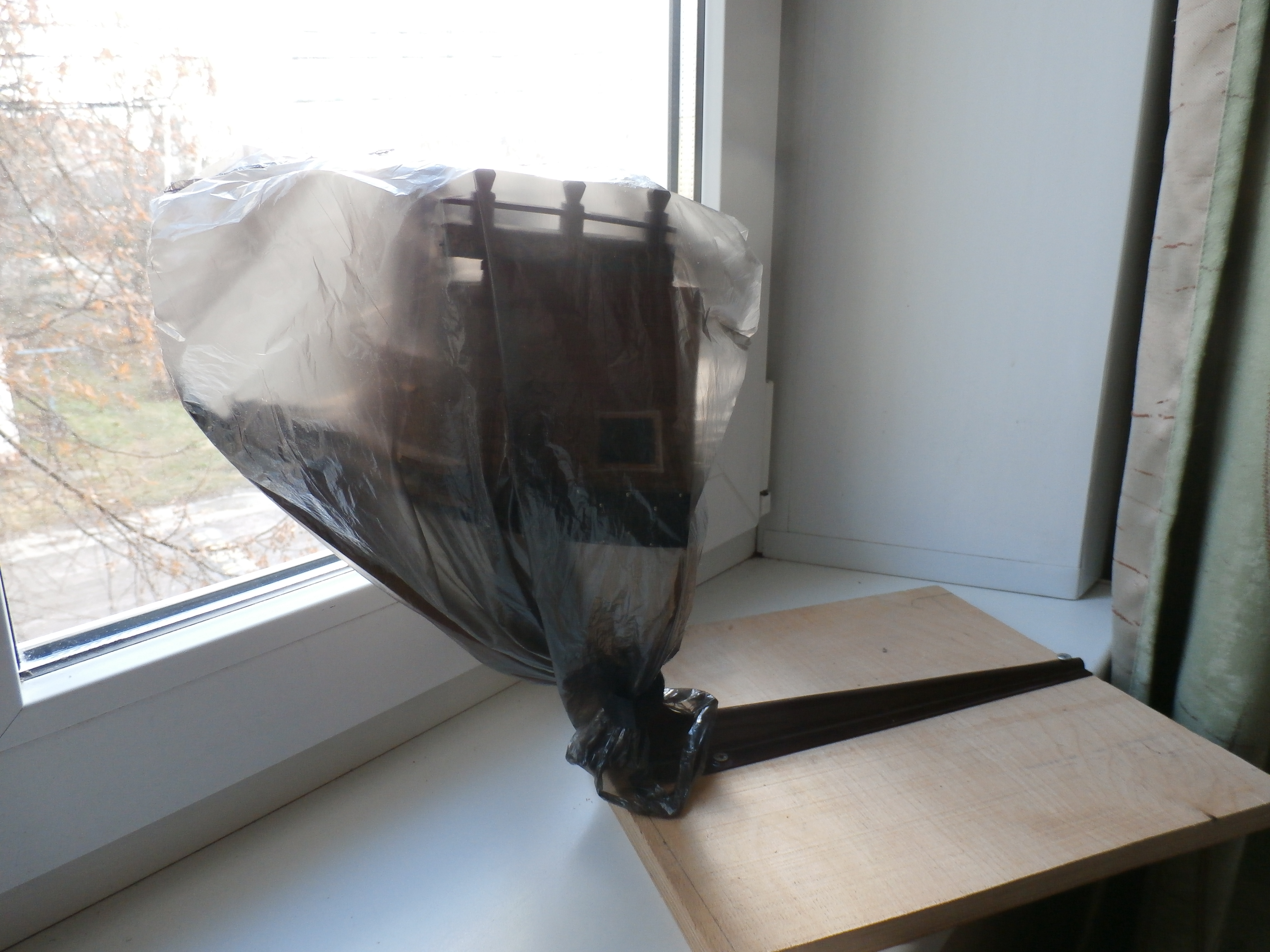

Продолжение. Во время покоя модель будет защищать от пыли полиэтиленовая пленка. Идеей и конструкцией своего стапеля я доволен. Продолжение следует. Всем пожелаю Удачи и конечно Здоровья!

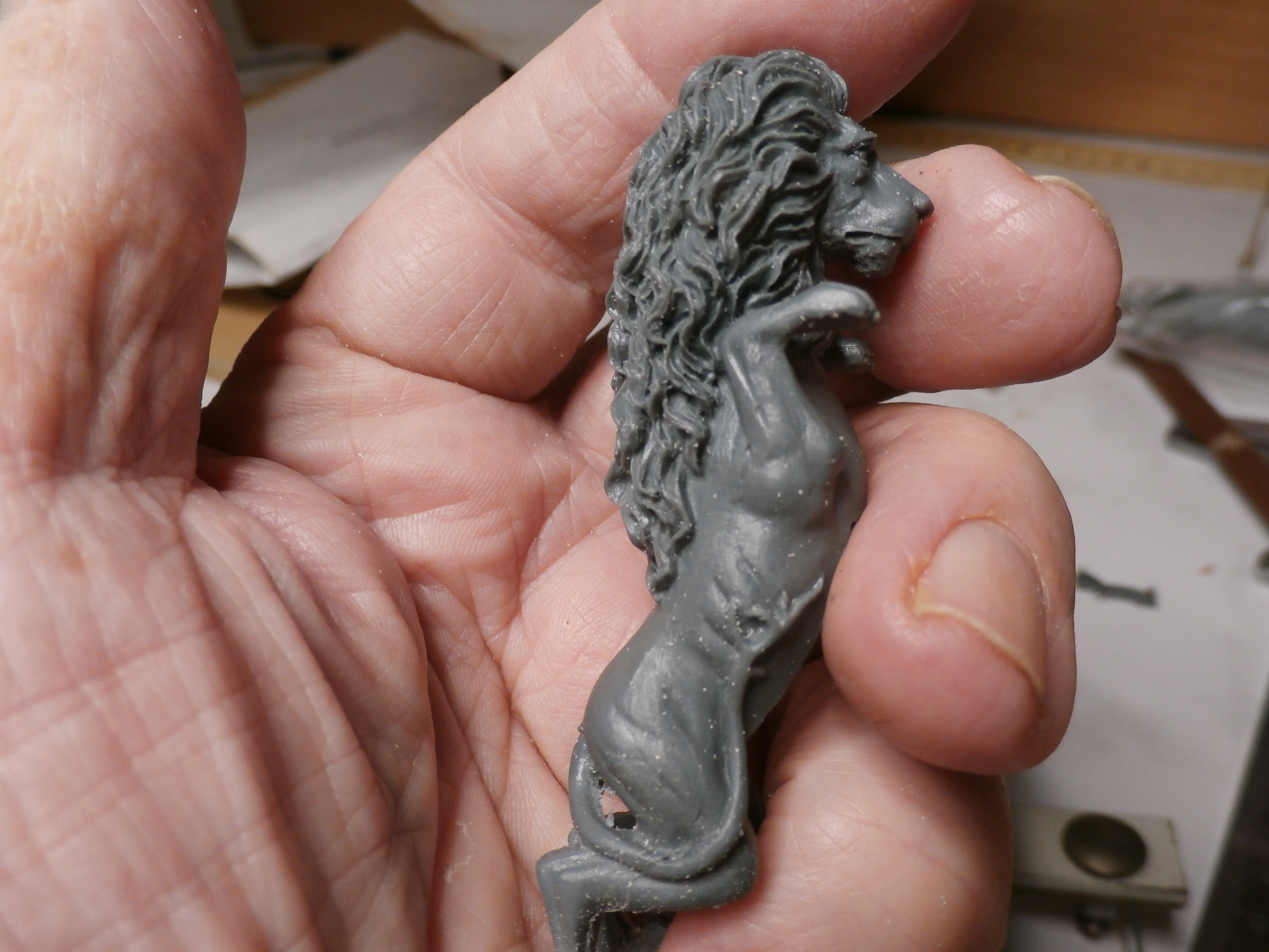

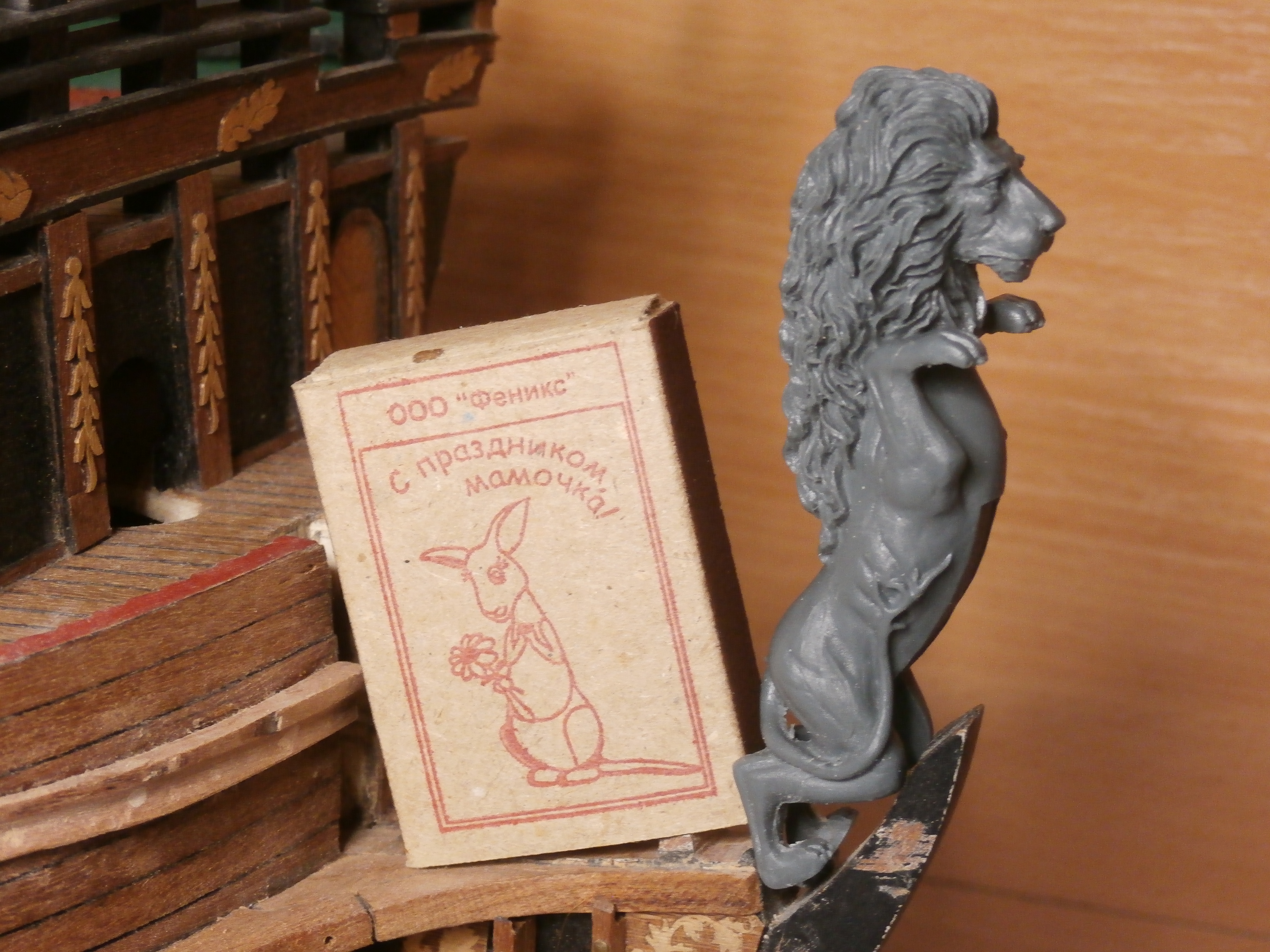

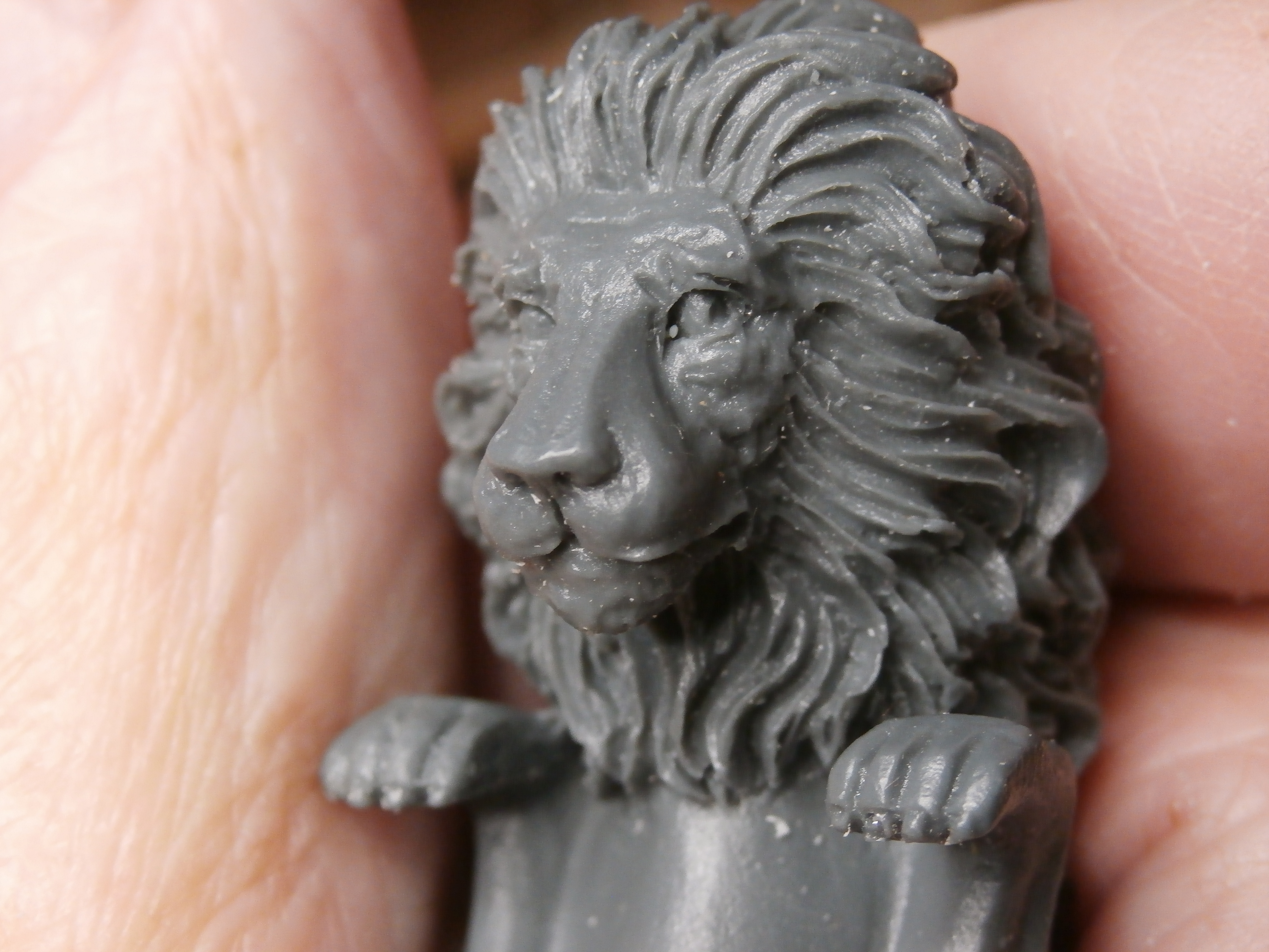

Красоту княвдигета должна изображать пластиковая носовая фигурка Льва.

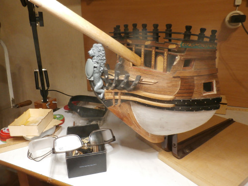

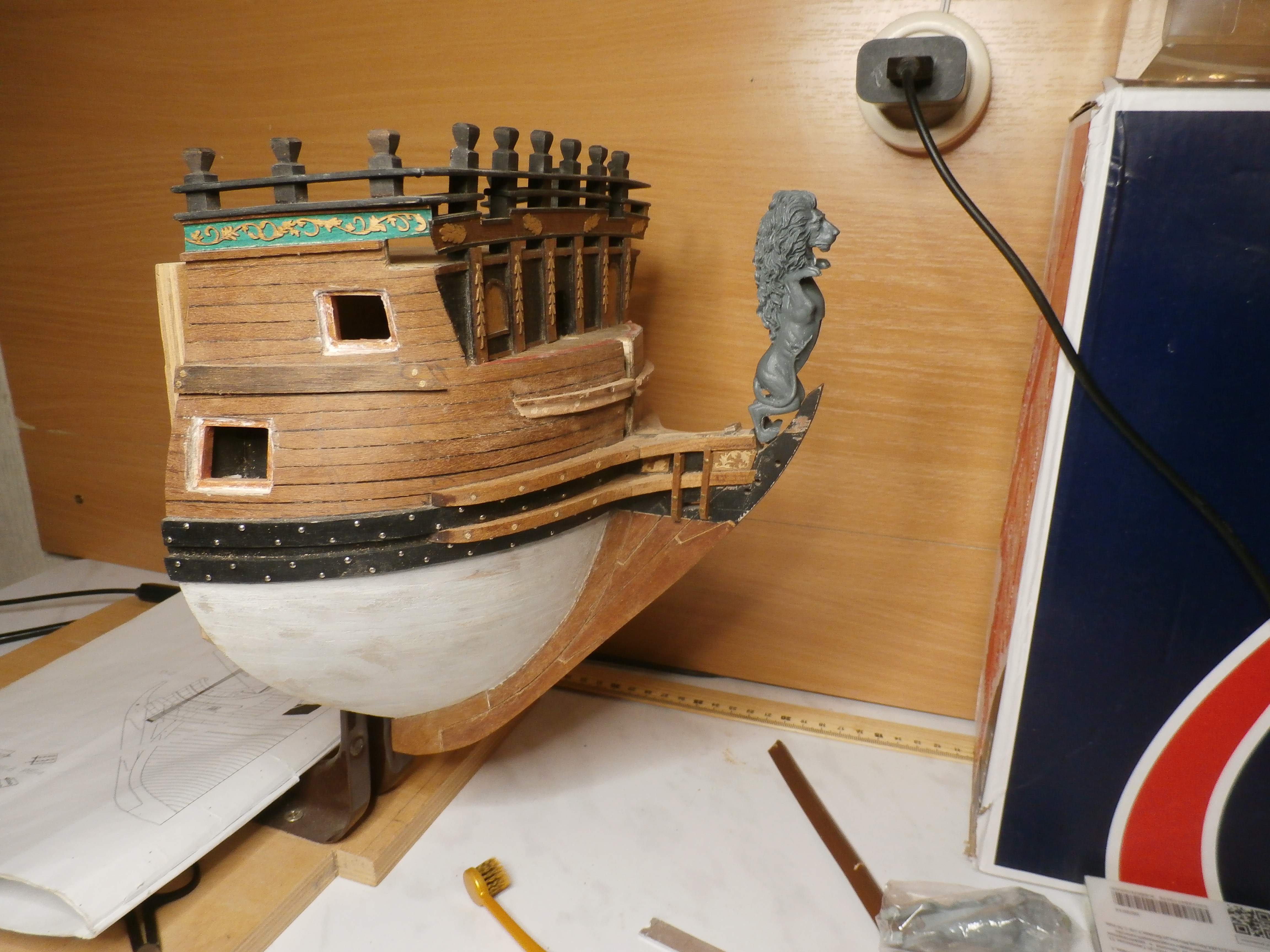

Продолжение.

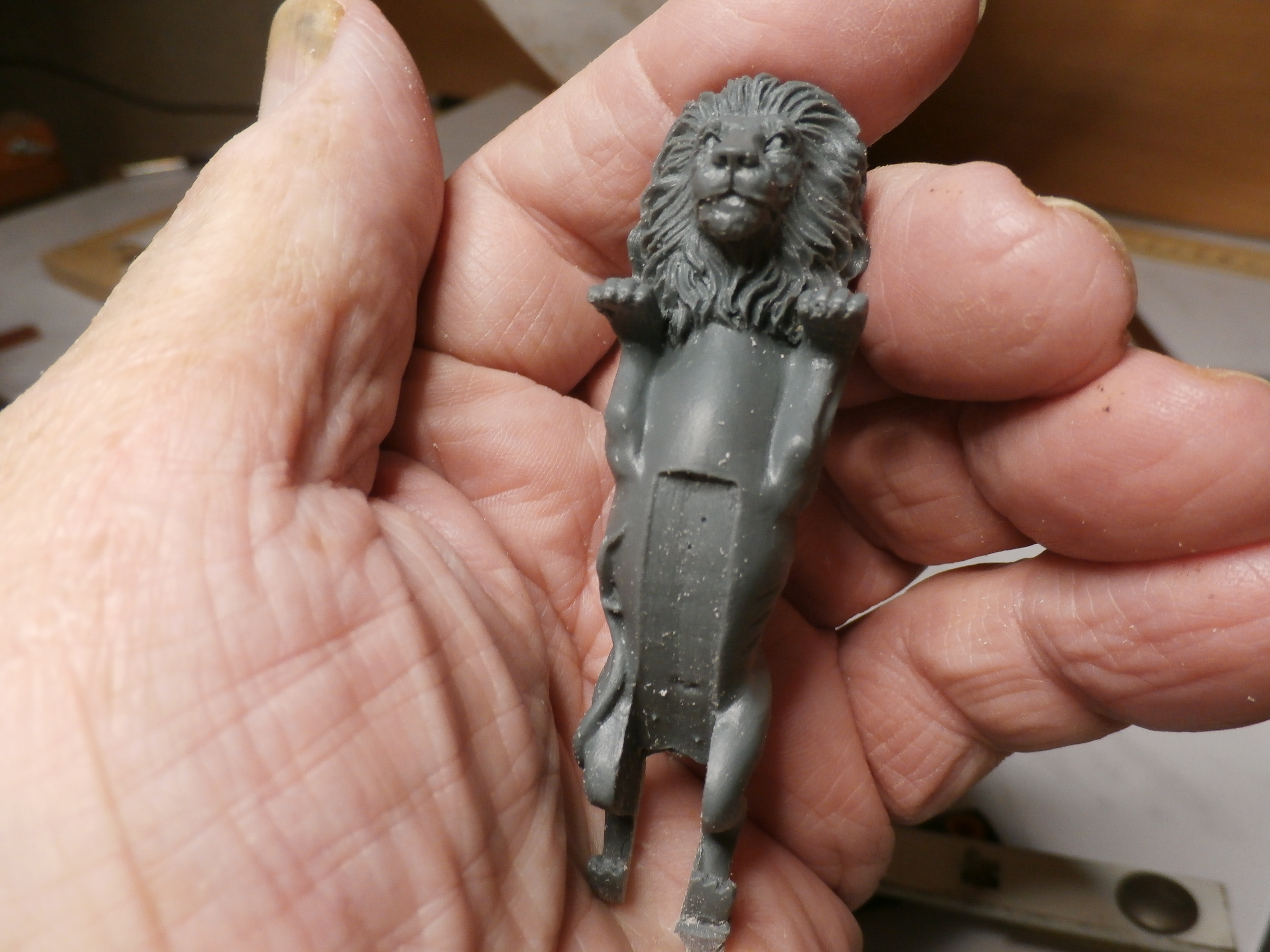

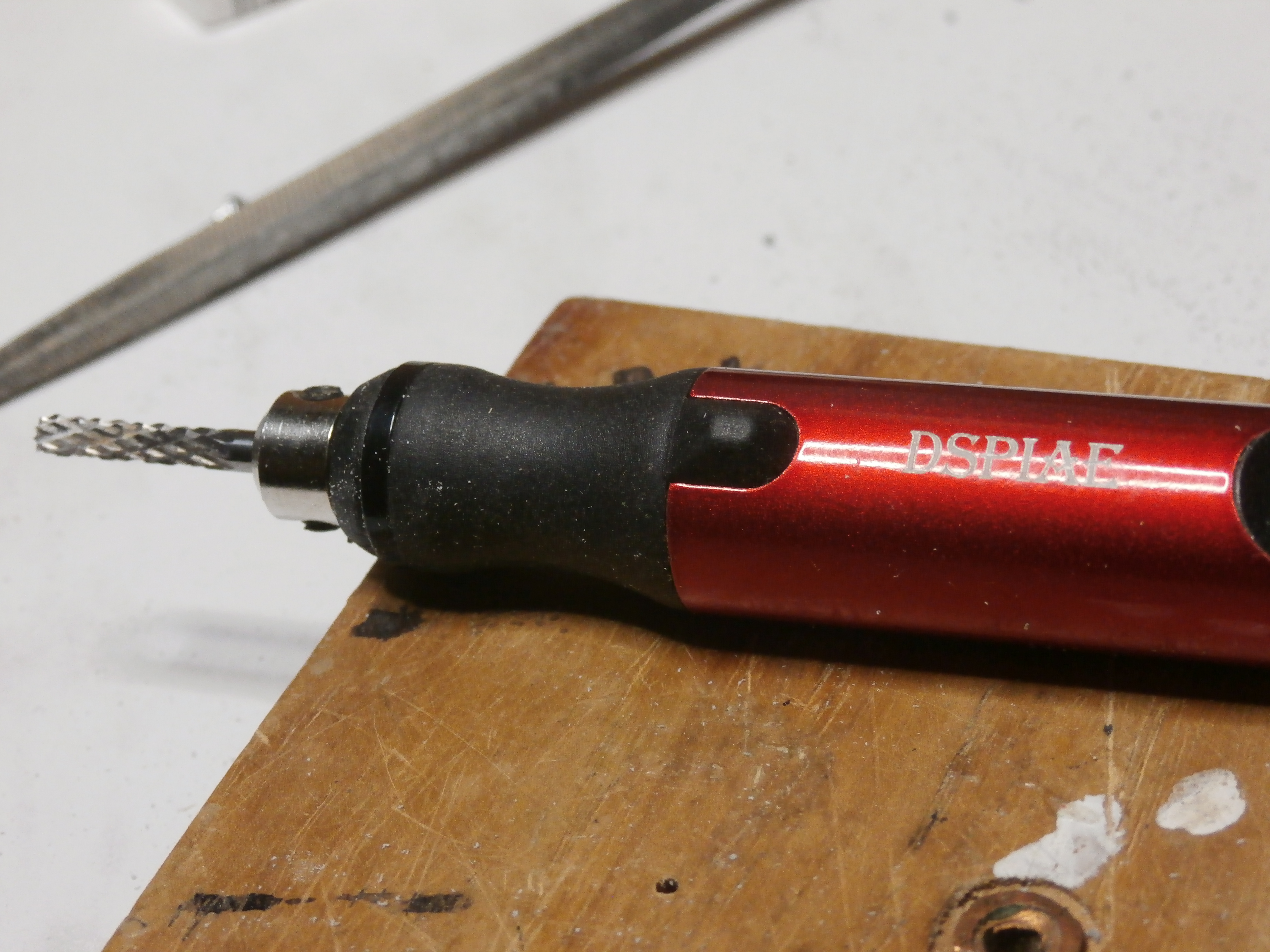

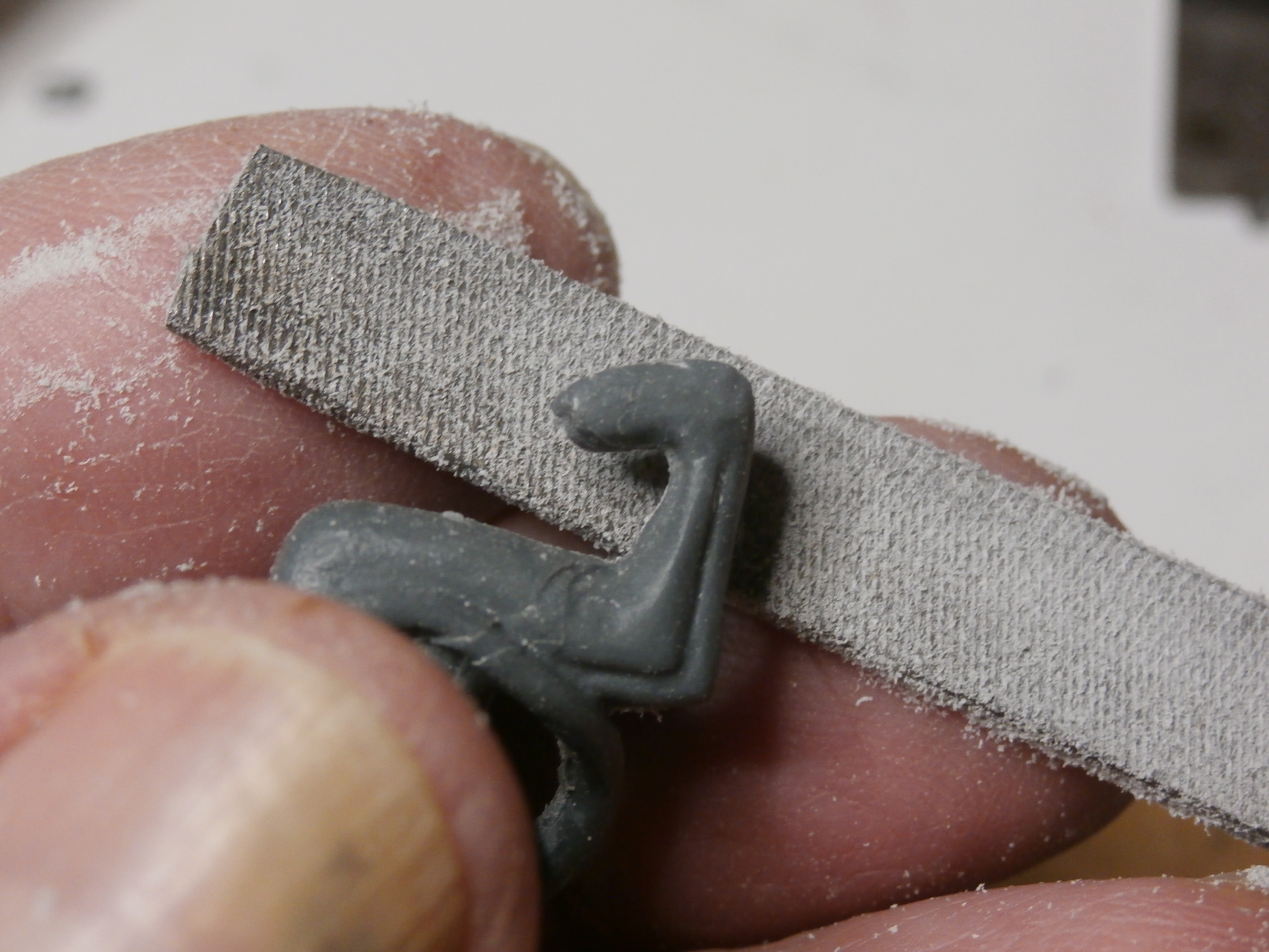

Сложность подгонки фигурки заключалась к подгонке фигурки к форштевню корабля.Форштевень оказался слишком толстым.Моя ошибка в том, что нужно было подгонку начинать гораздо раньше, когда модель находилась в черновой обшивке. Мне пришлось обтачивать как саму фигурку, так и форштевень модели.
- Сообщения: 3099
- Благодарил (а): 1066 раз
- Поблагодарили: 2109 раз
Re: Приглашаем всех желающих вести свой дневник
Продолжение.
Операция прошла успешно!
Мне очень помогла китайская электро микро машинка и к ней ж в комплекте микро фреза.

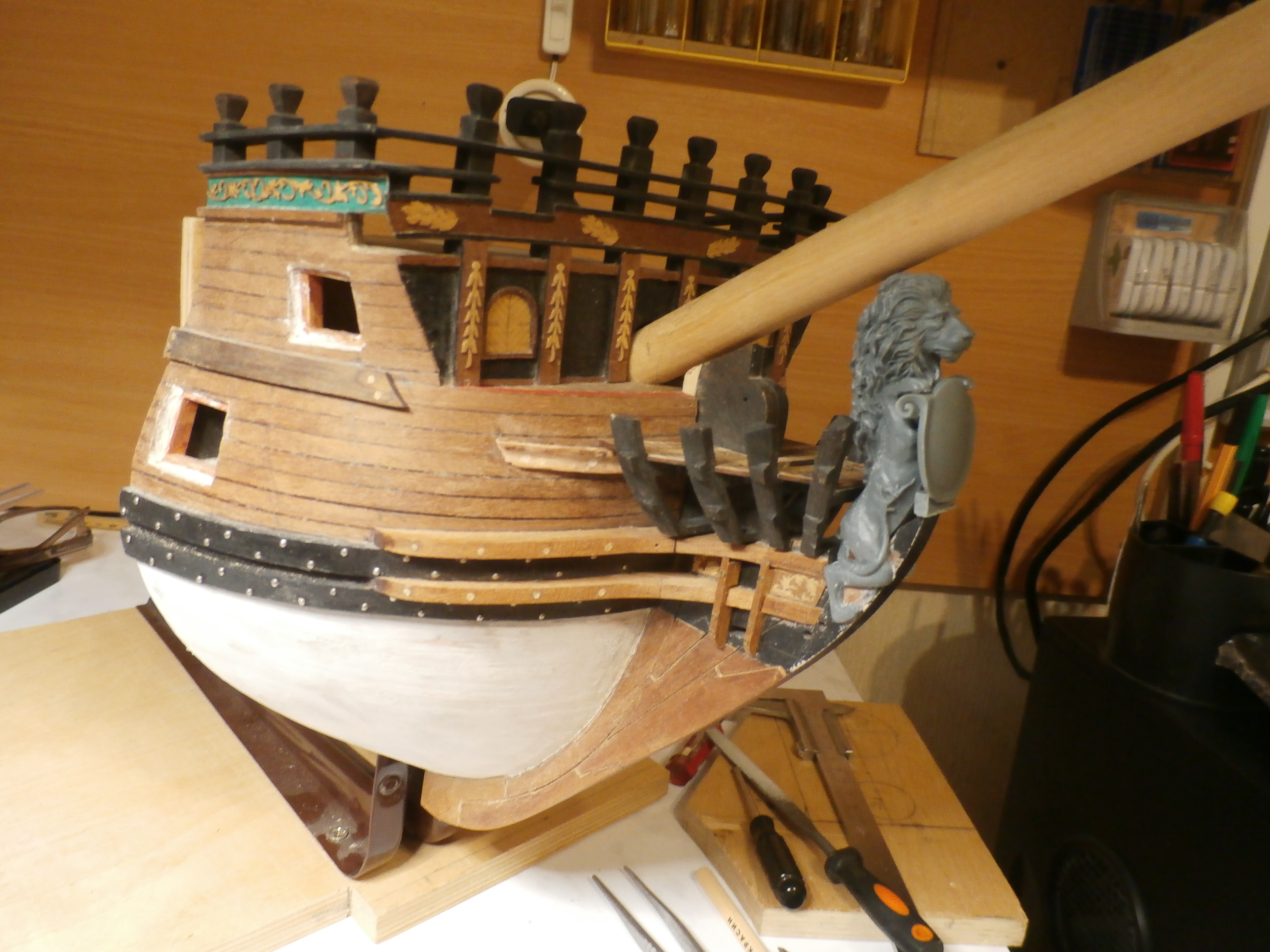

Продолжение следует. Фигурка и гальюнная площадка пока собраны без клея - "на сухую". Следующий пост я думаю приступить к бушприту! Всего всем хорошего! С уважением СН

Хорошая работа, Сергей Николаевич! Люблю когда мастер аккуратный
Хотел только немного поправить Вас, носовая фигура всё ж таки не на форштевне помещена, а на княвдигеде)
У меня, кстати, тоже есть такой Лев, но выглядит чуточку по-другому.

Большое спасибо Михаил за лестный отзыв!Μιχαήλ Γ.Σ. писал(а): ↑17 янв 2026, 07:45 У меня, кстати, тоже есть такой Лев, но выглядит чуточку по-другому.
Думаю вы его ( фигурку льва )для своего "Красного льва" подготовили... Удачи Вам!

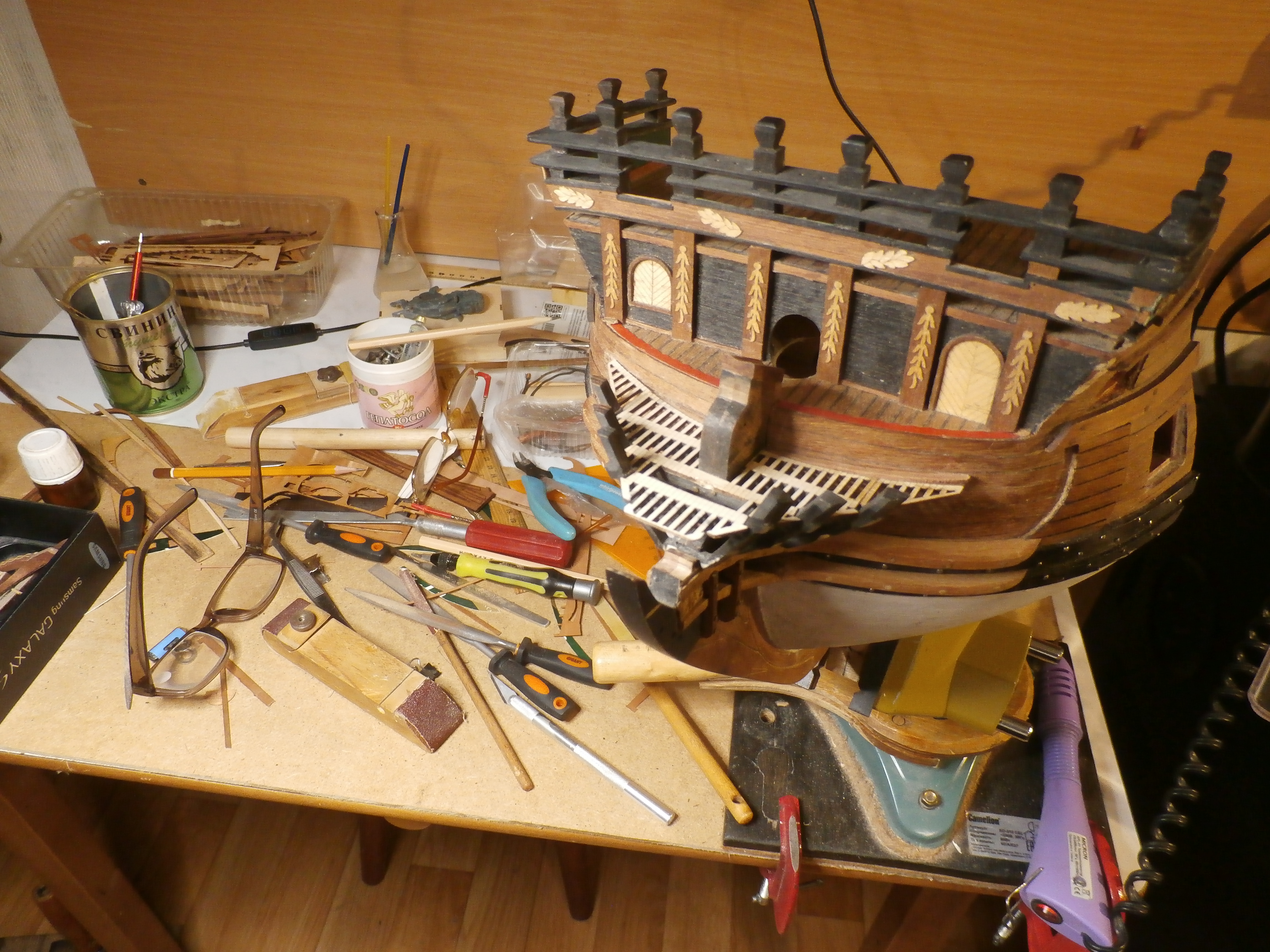

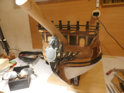

Здравствуйте уважаемые товарищи , друзья и коллеги!
Работа продолжается. Перед тем, как браться за бушприт модели, открылось множество мелких дел в подгонке деталей княвдигента. Особенно в подгонке гальюнной площадки. Гальюнную площадку производитель вырезал из тонкой фанеры. (1,5 мм ) Со временем она стала очень хрупкой. Мне пришлось её ремонтировать и с тыльной стороны покрыть тонким слоем ПВА. Что значительно укрепило площадку. Верх покрою акриловым лаком, низ же затонирую черной акриловой краской. Работа мелкая и капризная. Но мне она нравится! Очень хорошо успокаивает нервы. Для того чтобы бушприт уверенно лёг на свою постель княвдигета нужно устранить все просветы подклеивая и обтачивая дополнительную подушку! В общем работа идет и это меня радует! Удачи всем и конечно Здоровья!
