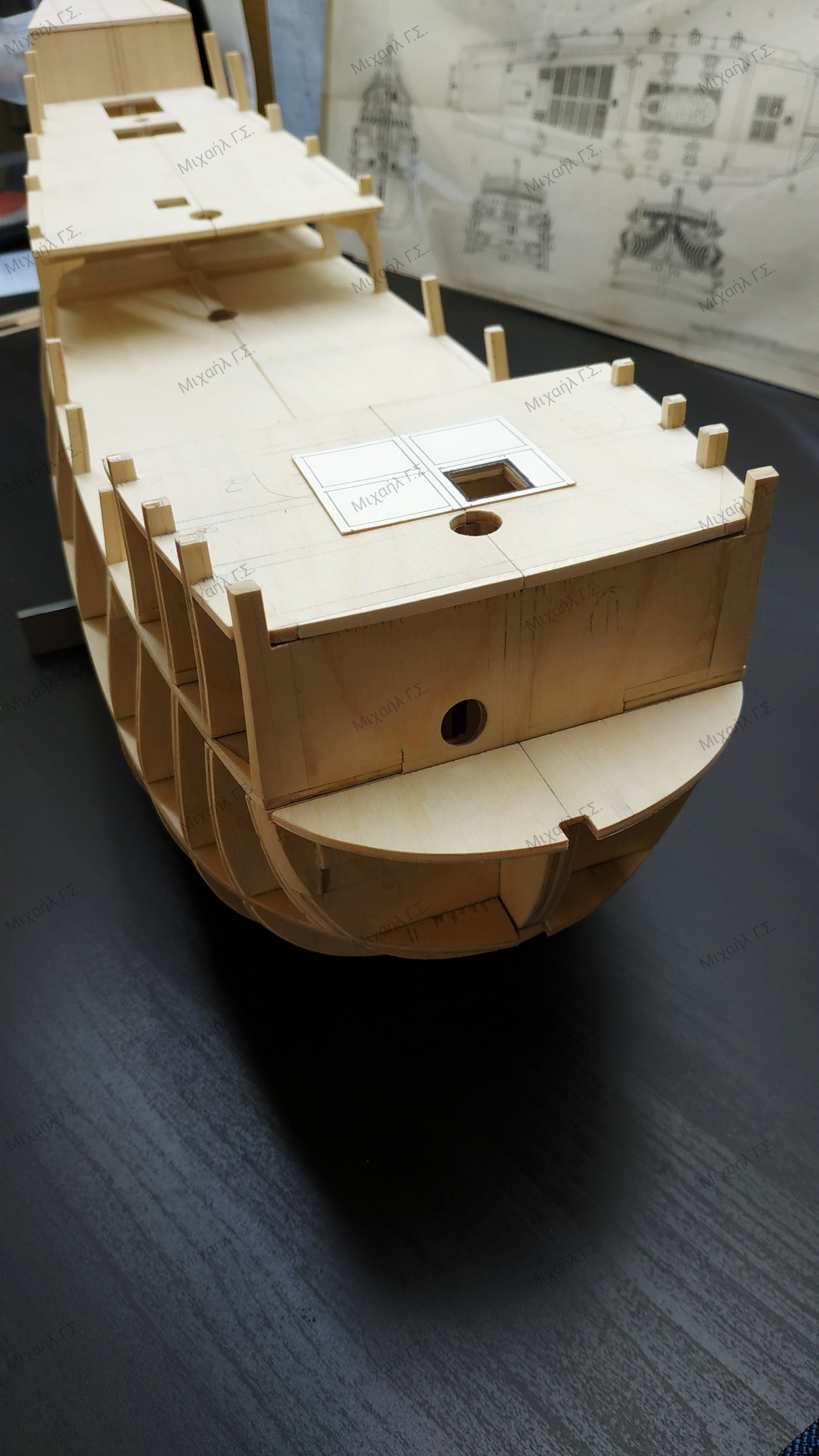

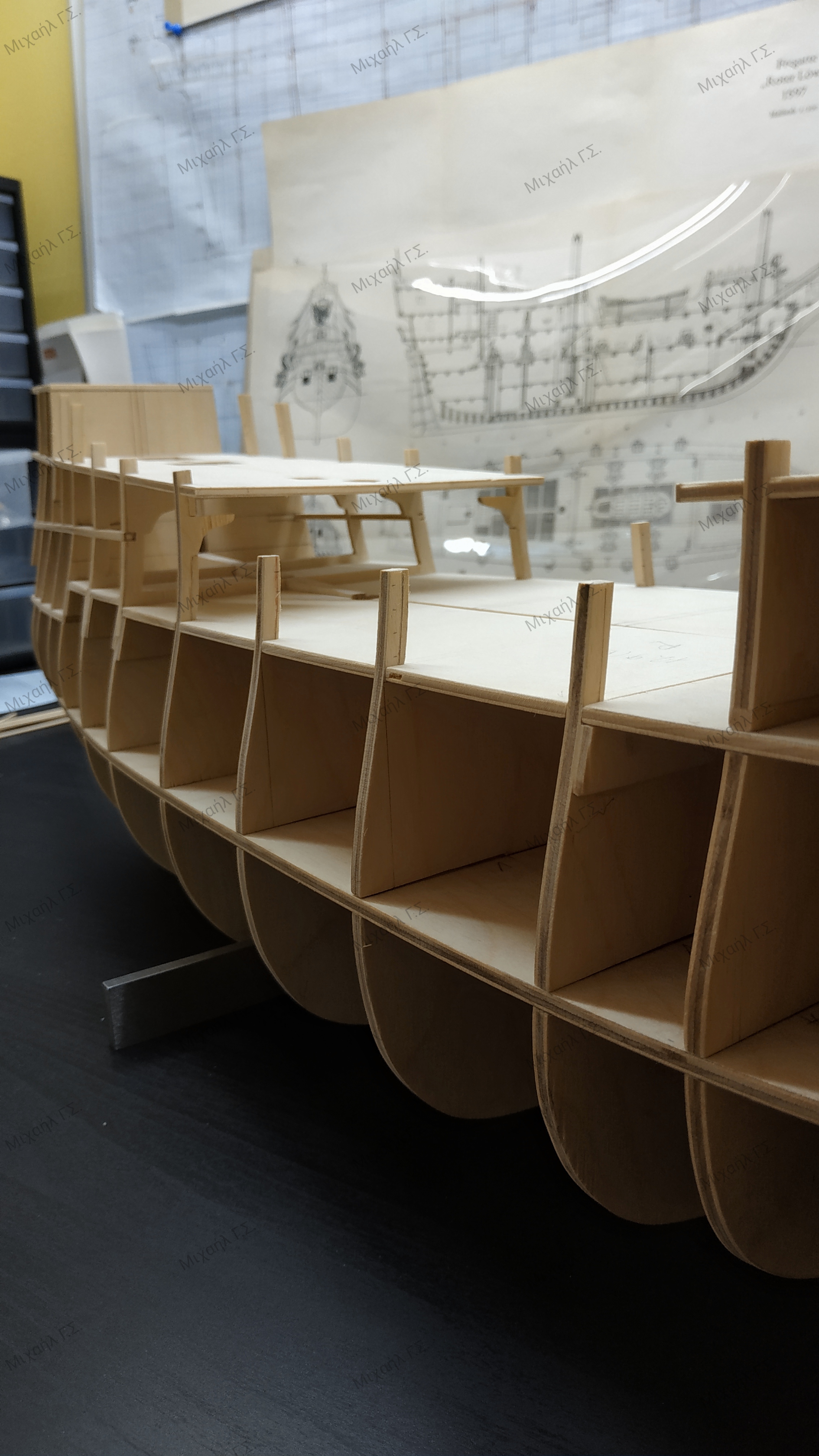

Роман, спасибо! Всем спасибо, други мои!)Sniper писал(а): ↑11 июл 2025, 11:29А вот эта новая изящная корма мне нравится. Очень характерные изгибы.Μιχαήλ Γ.Σ. писал(а): ↑07 июл 2025, 19:50 Вот о чём я говорил... Придётся переделывать корму, радикально.
Рассказываю...

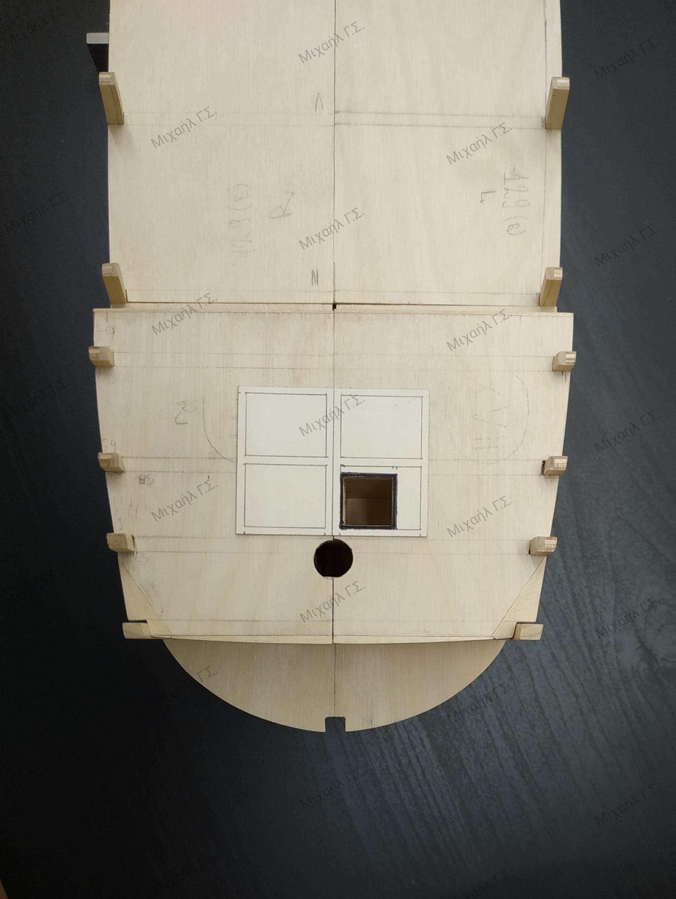

Потихоньку выправил корму.
А также опустил немного уровень палубы опердека, потому как по моим расчетам она была чуть выше линии четвертого бархоута, куда, со временем, должны выйти шпигаты.
Корпус тоже стал немного уже в середине модели. Пришлось это делать сейчас поскольку в ширину шпангоутов не заложена была толщина обшивки, размеры-то я снимал с бумажной модели и тогда мне это показалось несильно существенным. Просто, чем больше занимаешься работой по модели, тем больше начинаешь обращать внимания на разные допущенные тобой недочёты, которые раньше не казались тебе критичными. Переделывать, конечно, это то ещё удовольствие)...
Дальше ещё много работы, даже до стапеля, но будем двигать понемногу!)

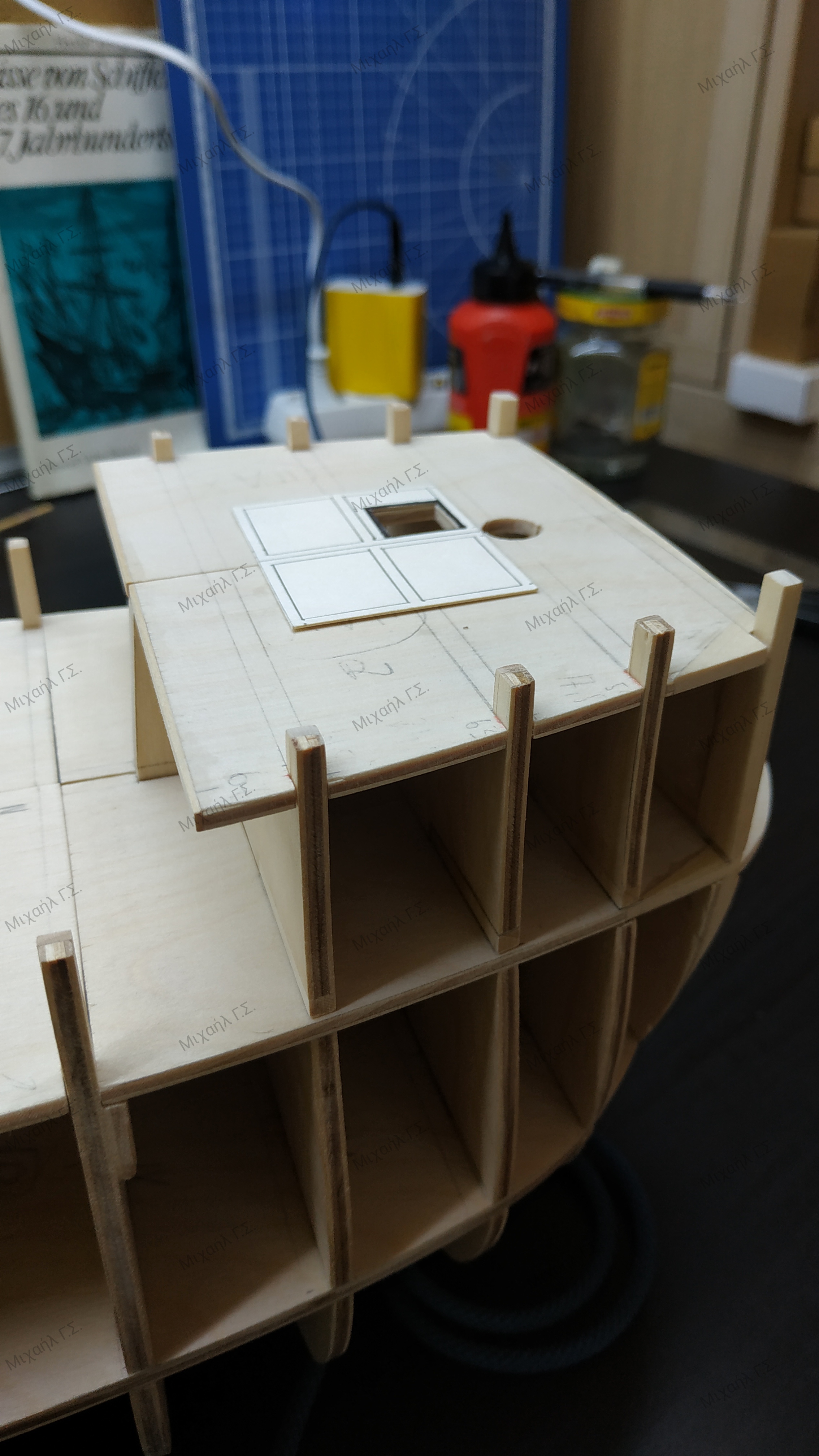

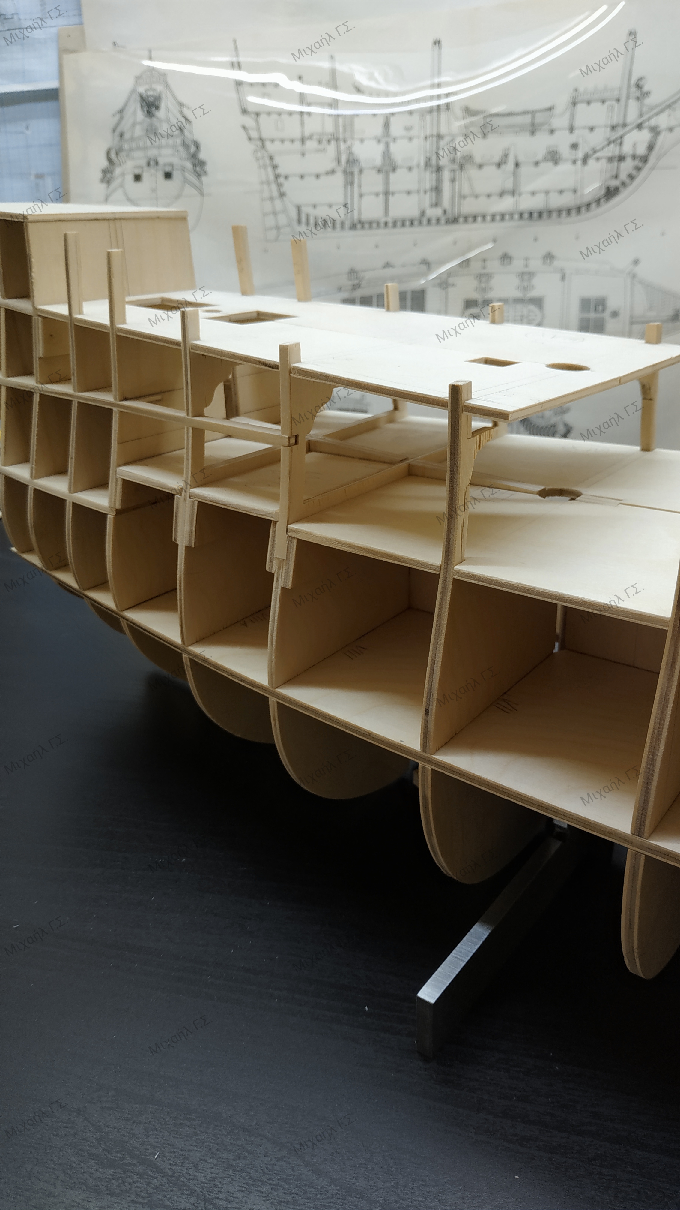

Вторым этапом переделки стал бак.
Пришлось опускать стрингеры, поскольку задняя из часть это уже часть палубы опердека.
Бикхед стал немного шире, за счёт изменившейся формы палубы бака. И ещё немного придал лёгкий изгиб бикхеду, как на чертежах Р.Хоккеля, до этого он был у меня просто прямой.
Сверху палубы лежит шаблон, прикидывал какого размера надо будет сделать решетки.

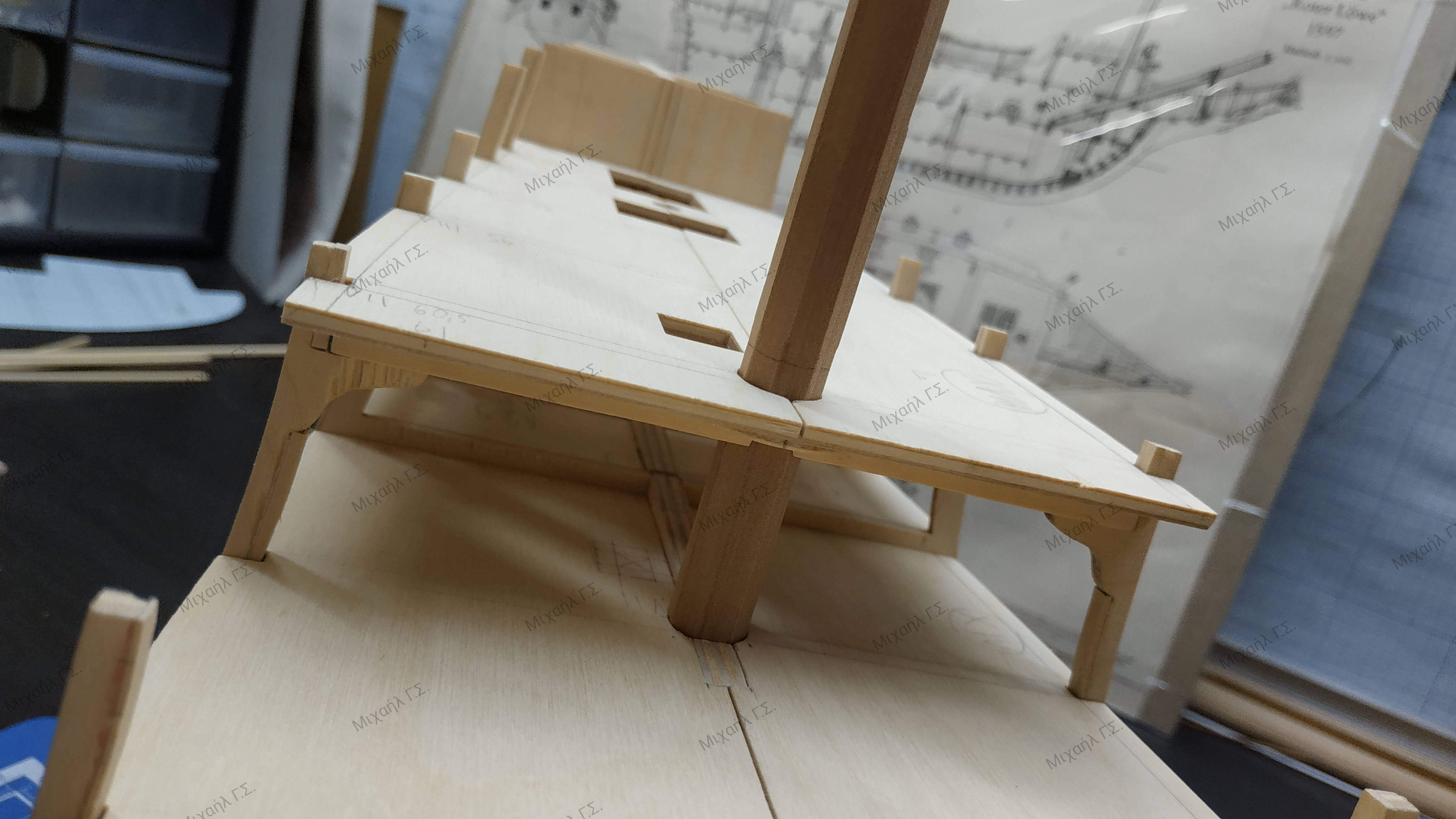

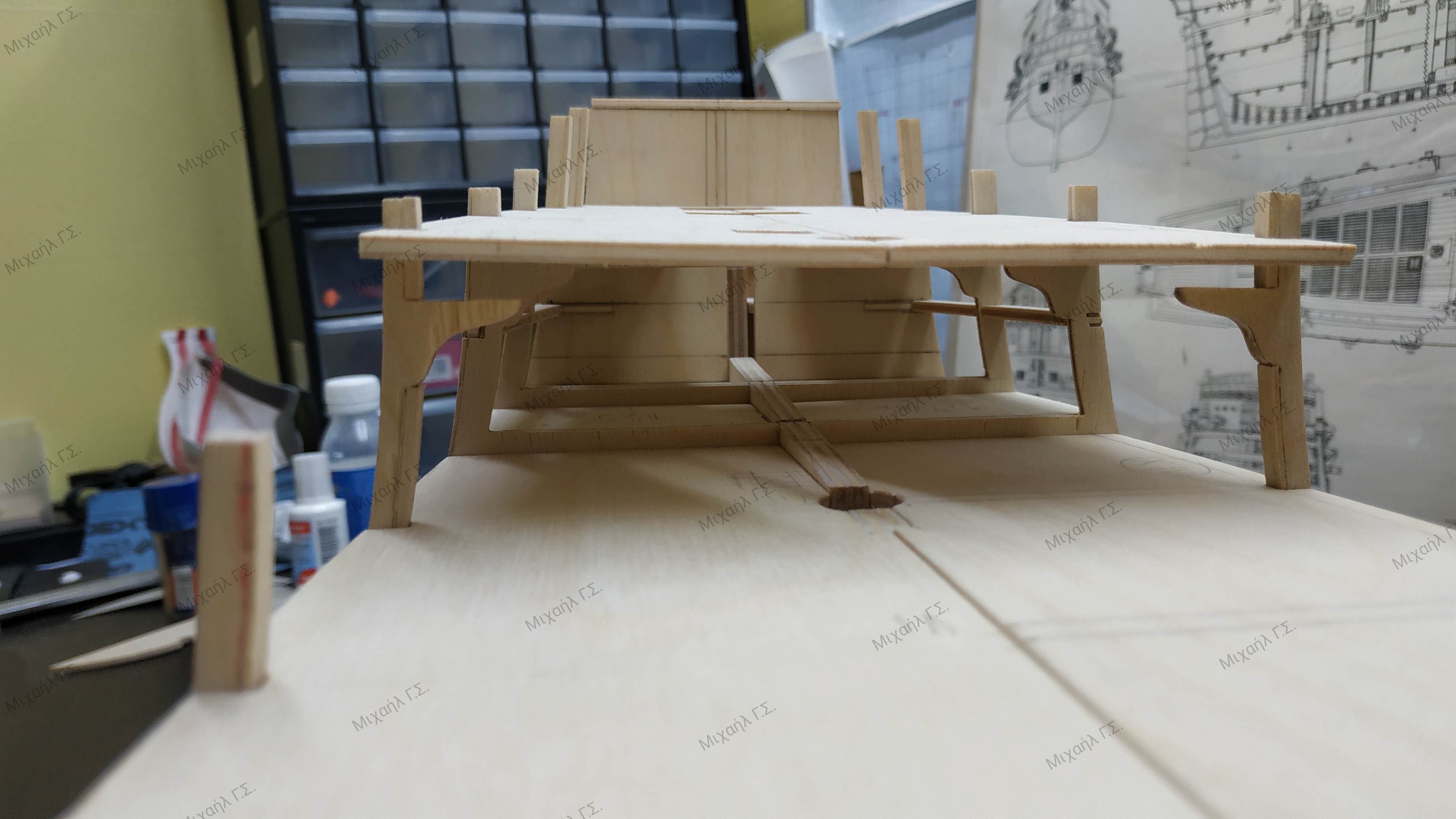

Третий этап был пожалуй самый долгий из всей переделки. Пришлось полность переделать два шпангоута, чтобы создать что-то типа галереи под квартердеком. Но и здесь без компромиссов не обошлось, к сожалению... Хотелось, конечно, сделать её до переборки каюты капитана, как у Р.Хоккеля, но осознав, что так мне придётся переделывать вообще весь набор!.. Я отказался от этой идеи... Для меня здесь главное, что получилось пространство в которое можно заглянуть, если смотреть на модель со стороны бака и что я смогу там в будущем поставить шпиль, которого бы не было, если бы я оставил всё как было. Надеюсь должно смотреться хорошо, тем более что перед грот-мачтой идёт перегородка с арками, которая должна взять на себя часть внимания зрителя

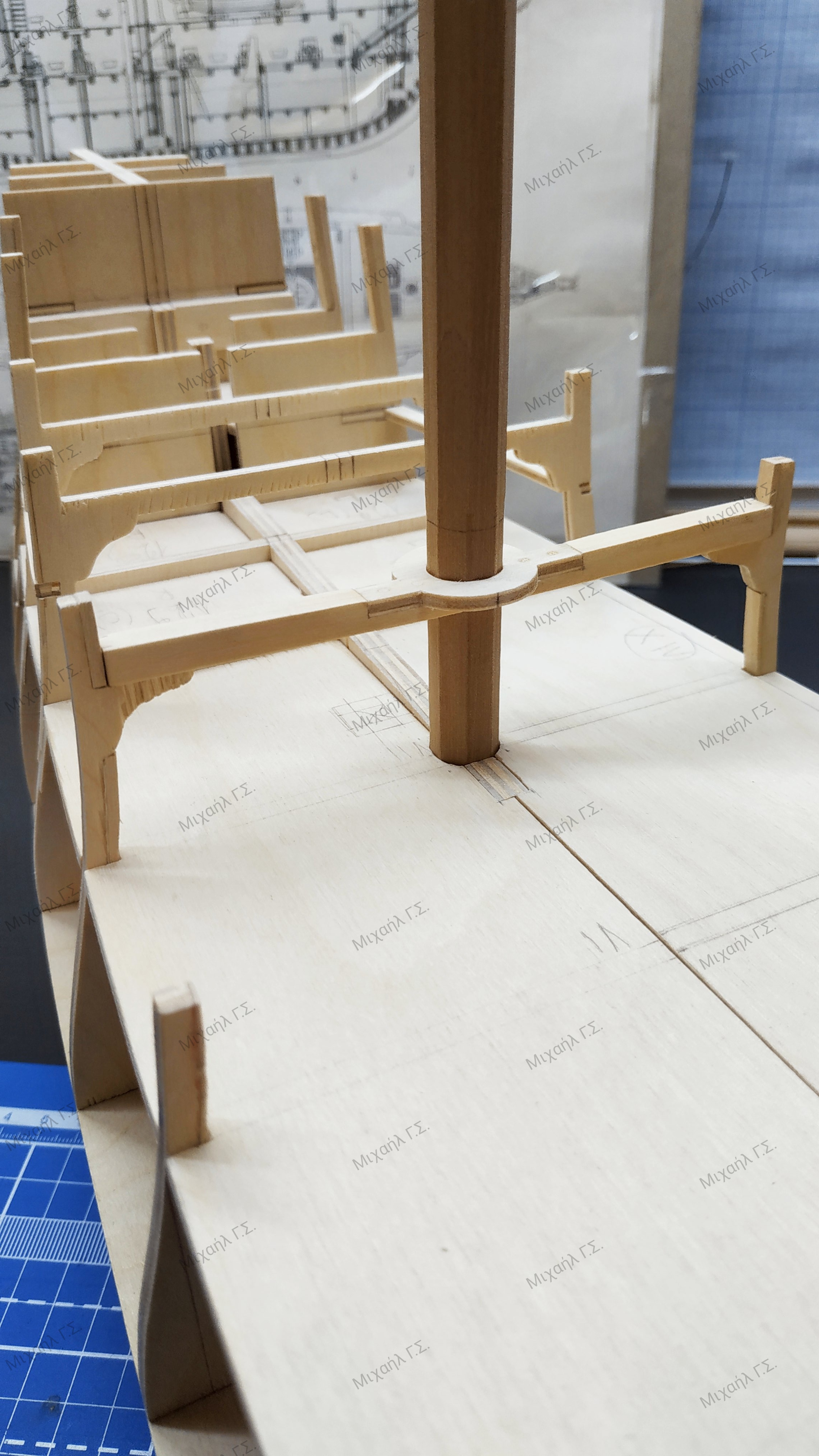

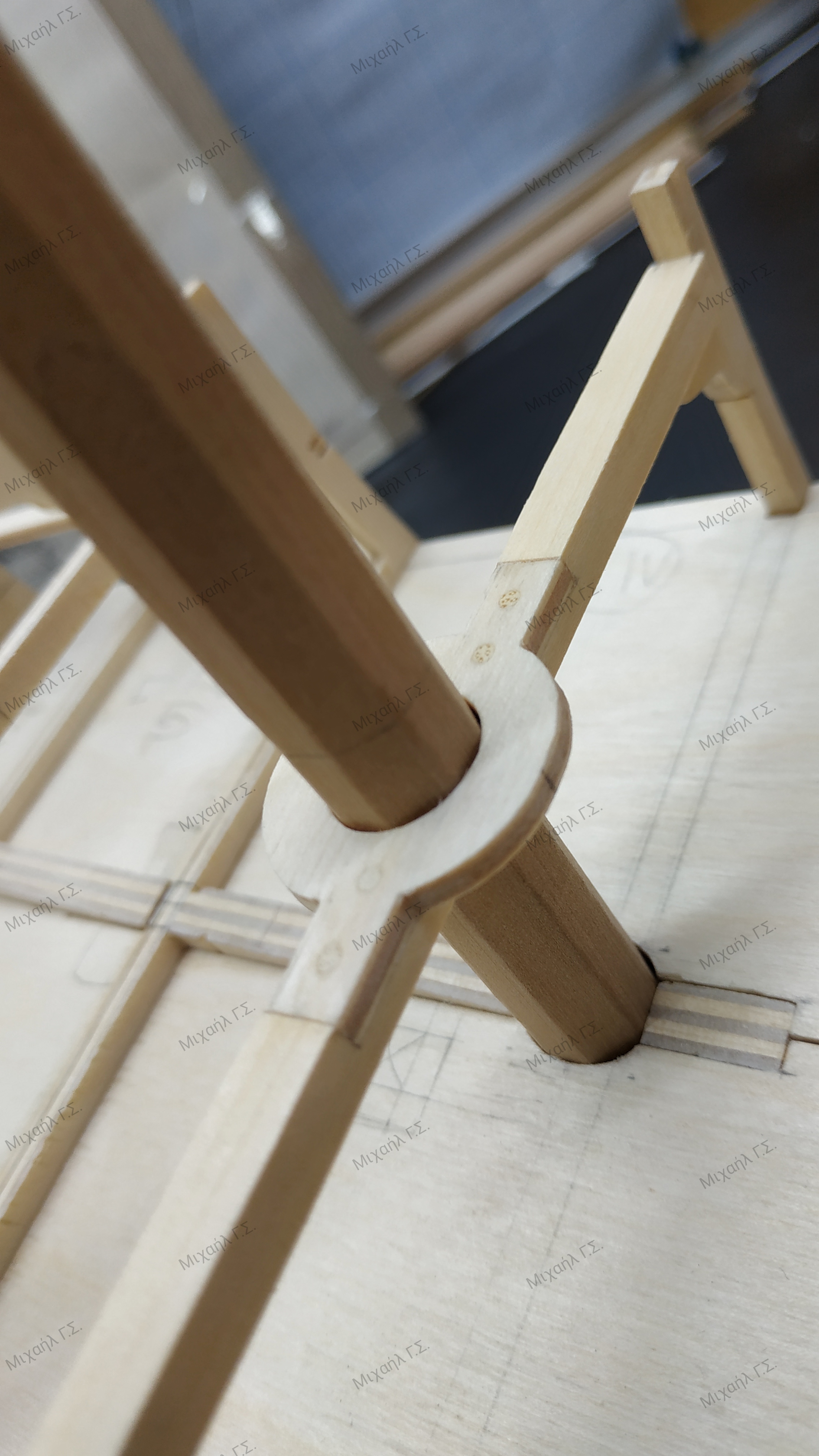

Чуть ранее я рассказывал, про шпангоут, что проходить на уровне с грот-мачтой. Пришлось думать как пропускать её через бимс...
Сделал кольцо из фанерки с небольшими вылетами на бимс, посадил на клей и нагели.
С большой долей вероятности конструкцию эту на законченной модели видно не будет, но мне было важно сделать опору, на которую ляжет основа квартердека.
Несколько фото...
Несколько фото...

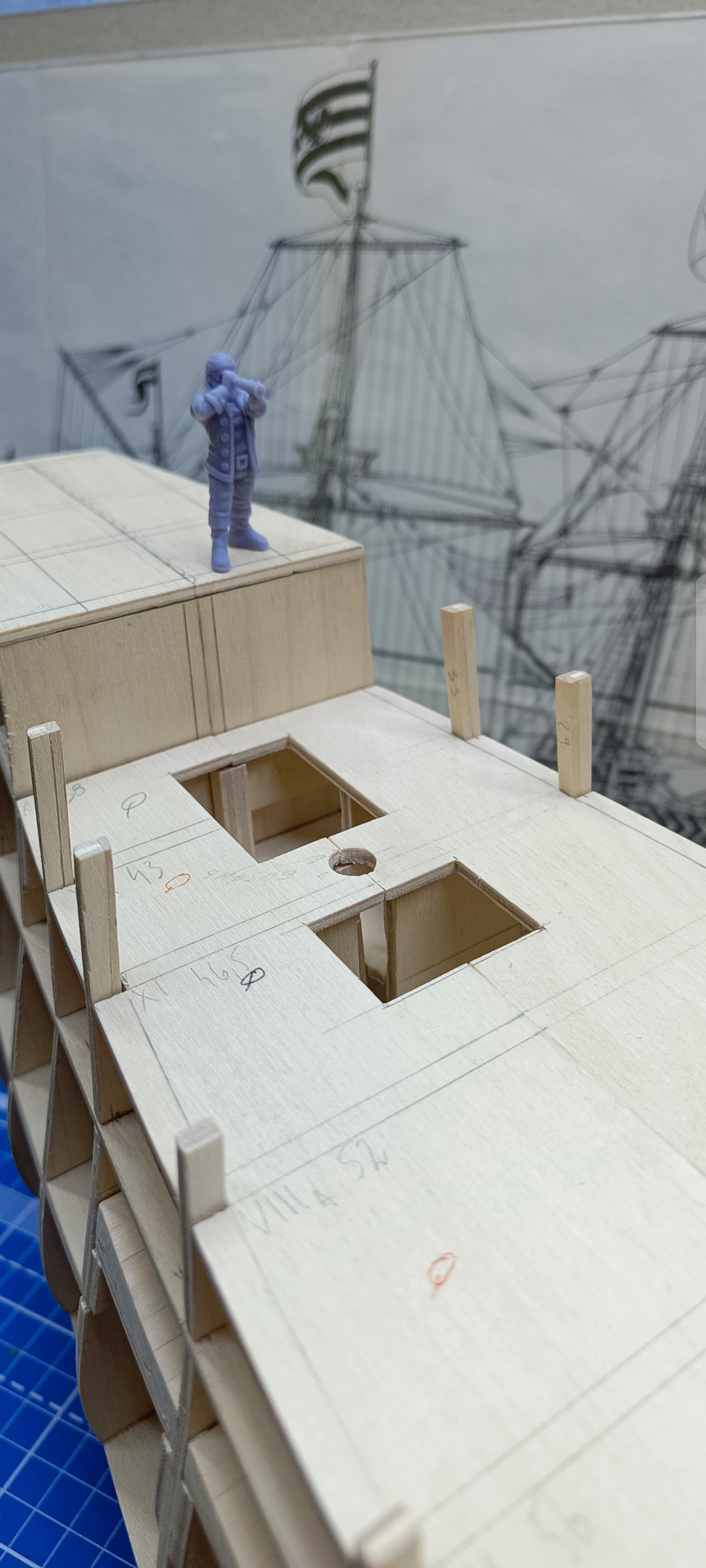

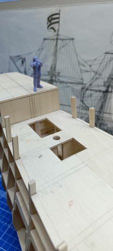

Несколько новых фоток с видом на бак (фор-кастель)
Как вы можете видеть, ваш покорный слуга за экологию) Если можно переделать из прежних деталей я их обязательно использую.
Это тоже после переделки...
Поскольку бушприт остался на своём месте, то сдвинутый к фок-мачте бикгед изменил точку "выхода" чуть ниже, чем она была изначально. Теперь бушприт немного утоплен у бака.
... Ну тут всё понятно... БЫЛО...
Всем мир

Как я и говорил чуть выше, занимался креплением модели к подставке. Для этого выбрал небольшие полоски в килевой рамке, для того, чтобы позже вставить рейки из липы, которые, в свою очередь, будут держать эти гайки. Я решил взять мебельные врезные гайки. Можно было бы их поставить и в перевёрнутом виде, было бы гораздо меньше работы, но я не стал этого делать. Я подумал, что в этом случае вся нагрузка от них будет приходить на тот декоративный элемент, который собственно и играет роль киля в образе модели. Поэтому пришлось немного заморочиться) Зато теперь гайки стоят жёстко. По бокам они будут закрыты вставками из 6 мм фанеры в шпациях, так что гайки не будут видны. Вырезанные части в фанере, которые накрывают гайки, заполню Поксиполом, когда буду приклеивать фанерки в шпации. Кстати, шпации я планирую все таким образом сделать, от форштевня до, практически ахтерштевня. Это поможет мне подготовить модель для вставки собственно самого киля, который тут уже упоминался. Когда будет готово я покажу. Должно выглядеть как продолговатое ложе размером, по сечению, 6х5 мм.
