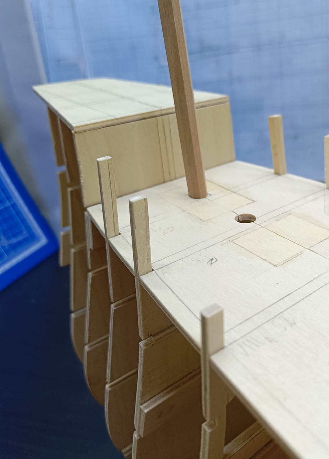

Вторым этапом переделки стал бак.
Пришлось опускать стрингеры, поскольку задняя из часть это уже часть палубы опердека.
Бикхед стал немного шире, за счёт изменившейся формы палубы бака. И ещё немного придал лёгкий изгиб бикхеду, как на чертежах Р.Хоккеля, до этого он был у меня просто прямой.
Сверху палубы лежит шаблон, прикидывал какого размера надо будет сделать решетки.

Третий этап был пожалуй самый долгий из всей переделки. Пришлось полность переделать два шпангоута, чтобы создать что-то типа галереи под квартердеком. Но и здесь без компромиссов не обошлось, к сожалению... Хотелось, конечно, сделать её до переборки каюты капитана, как у Р.Хоккеля, но осознав, что так мне придётся переделывать вообще весь набор!.. Я отказался от этой идеи... Для меня здесь главное, что получилось пространство в которое можно заглянуть, если смотреть на модель со стороны бака и что я смогу там в будущем поставить шпиль, которого бы не было, если бы я оставил всё как было. Надеюсь должно смотреться хорошо, тем более что перед грот-мачтой идёт перегородка с арками, которая должна взять на себя часть внимания зрителя
- Μιχαήλ Γ.Σ.
- Сообщения: 796
- Откуда: Сочи
- Благодарил (а): 163 раза
- Поблагодарили: 528 раз
Re: Scratchbuild. Roter Löwe 1597
Чуть ранее я рассказывал, про шпангоут, что проходить на уровне с грот-мачтой. Пришлось думать как пропускать её через бимс...
Сделал кольцо из фанерки с небольшими вылетами на бимс, посадил на клей и нагели.
С большой долей вероятности конструкцию эту на законченной модели видно не будет, но мне было важно сделать опору, на которую ляжет основа квартердека.
Несколько фото...
Несколько фото...

Заполнял перепады на стрингерах липой, придал седловатость палубе. Теперь опердек имеет одну плоскость и приподнят к корме.
Теперь предстоит сделать что-то типа фальш-бимсов, чтобы придать будующей палубе ещё и погиб.

Михаил, добрый день! То что мачта попала на шпангоут - это неточность в установки шпангоута ?
С уважением ПСП
С уважением ПСП
- Μιχαήλ Γ.Σ.
- Сообщения: 796
- Откуда: Сочи
Приветствую, Сергей Павлович!
Я уже рассказывал про эту ситуацию) Поскольку изначально я брал все размеры с бумажной модели, это и послужило итогом к случившемуся. Моя ошибка была в том, что я просто скопировал весь конструктив бумажной модели, не подумал, что получу вот такую "красоту") Так что выкручиваться пришлось уже по ходу дела) Ну я не сильно переживаю за это, если честно, поскольку модель делаю для души и не планирую с ней где-то выставляться. Для соревнований такое решение бы не проканало
Но одно я точно понял, лучше работать с чертежами.
- Μιχαήλ Γ.Σ.
- Сообщения: 796
- Откуда: Сочи
Ну, вот так, примерно, я вижу своё решение по "бимсам"...
Основная задача этих реечек, чтобы палубы в будущем имели погибь.
Кривизна у реек везде разная? И если не сложно, метод изготовления - они нарезаны из одной досточки, после придания ей необходимой кривизны?
С уважением ПСП.
С уважением ПСП.
- Μιχαήλ Γ.Σ.
- Сообщения: 796
- Откуда: Сочи
А зачем разная? Одна, конечно же)
Метод, Сергей Павлович, самый простой... Ширина рейки 6мм, высота 3мм, это и есть нужная мне высота погиби палубы. Замеряешь рейку по месту, где хочешь чтобы она стояла, отрезаешь. Приклеиваешь на двухсторонний скотч, на приспособу, которая представляет из себя просто кусочек фанеры той же ширины (6мм) с наклеенной на неё рейкой. Переносишь с шаблона линию погиби, и обтачиваешь на шлифовальном станочке...
Как-то так)
