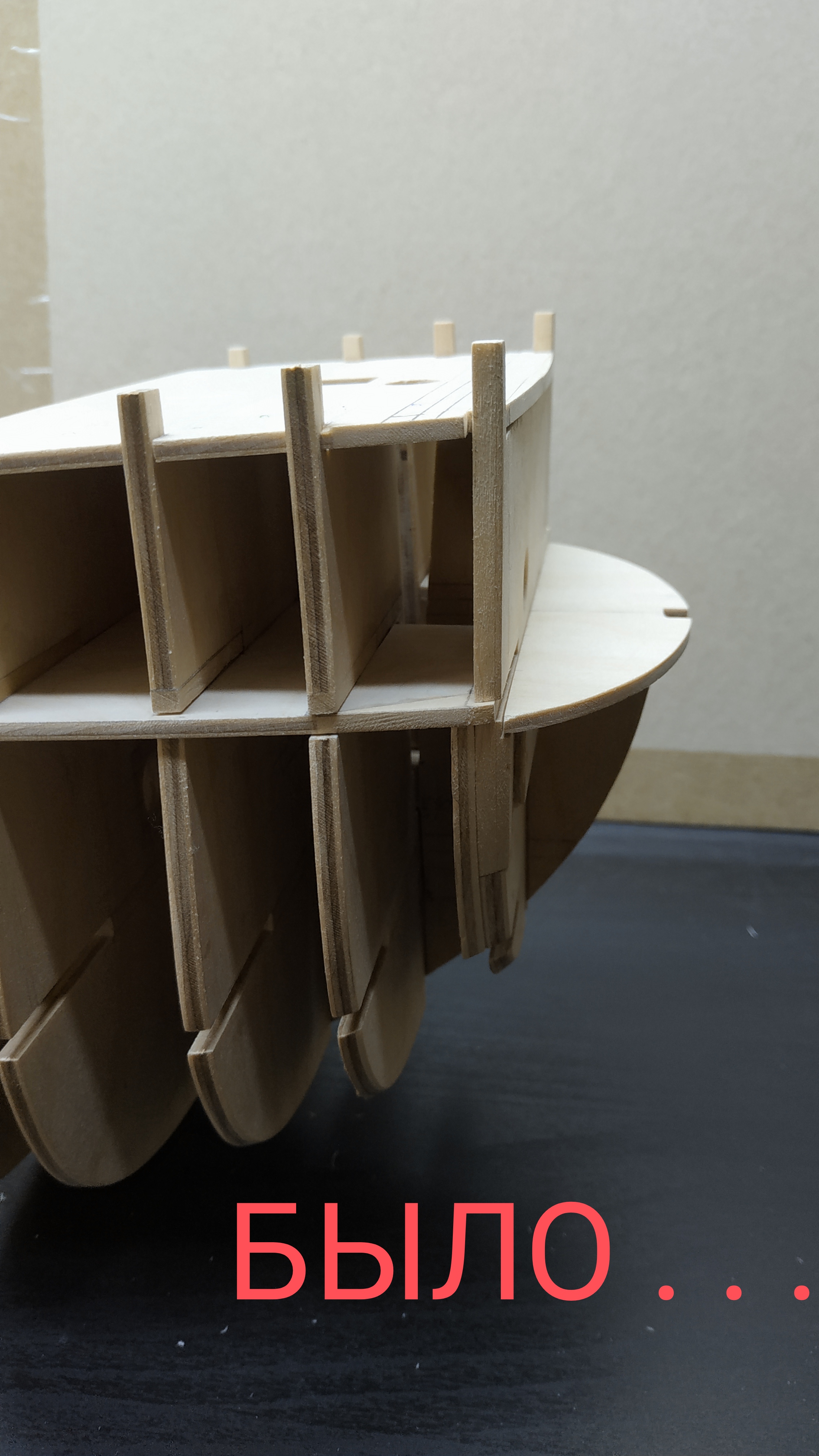

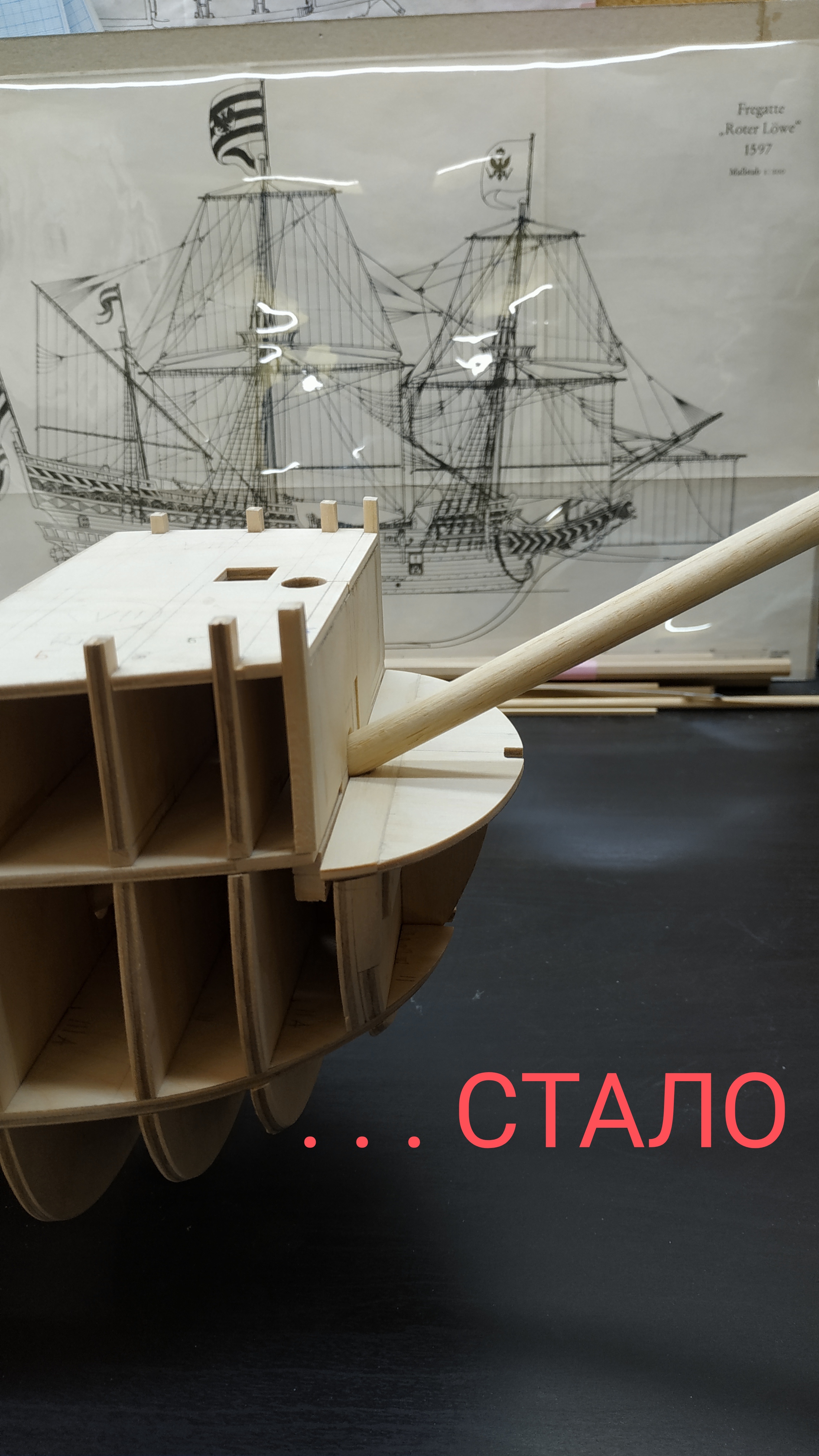

Дальше перемещаемся на бак (или фор-кастель, кому как угодно). Надо бикхед немного сдвинуть к фок-мачте.
Всем мир!
Всем мир!

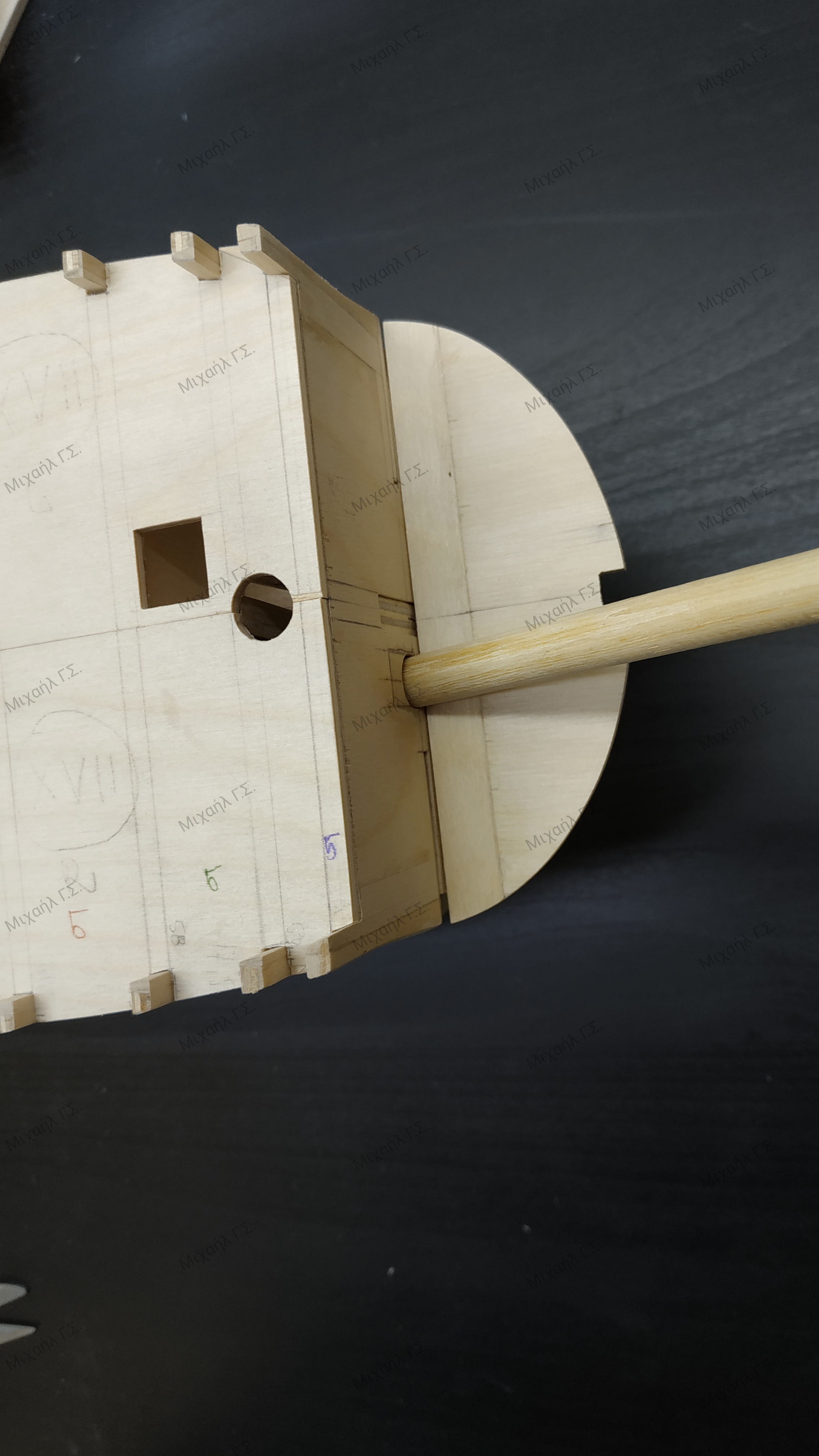

Несколько новых фоток с видом на бак (фор-кастель)
Как вы можете видеть, ваш покорный слуга за экологию) Если можно переделать из прежних деталей я их обязательно использую.
Это тоже после переделки...
Поскольку бушприт остался на своём месте, то сдвинутый к фок-мачте бикгед изменил точку "выхода" чуть ниже, чем она была изначально. Теперь бушприт немного утоплен у бака.
... Ну тут всё понятно... БЫЛО...
Всем мир
