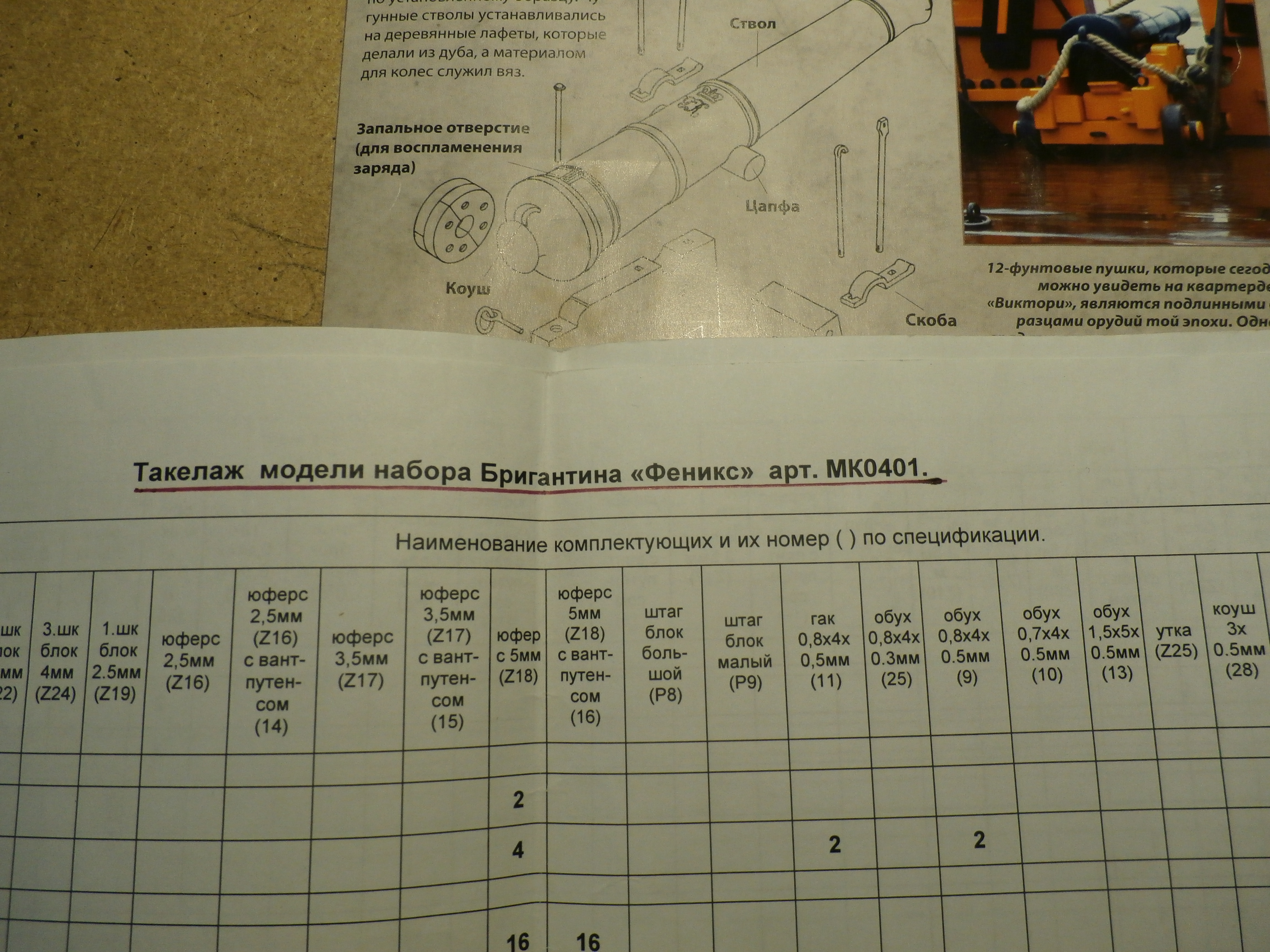

В инструкции по строительству бригантины "Феникс" среди документации есть сертификат "Такелаж модели набора Бригантина "Феникс" арт.МКО 401. В этом сертификате указаны все канаты такелажа модели: цвет и их диаметр в десятых долях мм. На стр 3 читаем: Якорный канат - 1,5 мм - бежевый. Из этого следует. Найти бабину с бежевой нитью 1,5 мм толщины и пустить ее на изготовление якорного каната!
- Тросомот нужен для тех судомоделистов, которые считают , что мол качество нити в наборе производителя низкое! И для своей модели они хотят изготовить канат пусть такого же диаметра но "Супер -гупер" высшего качества !!! Это их право!

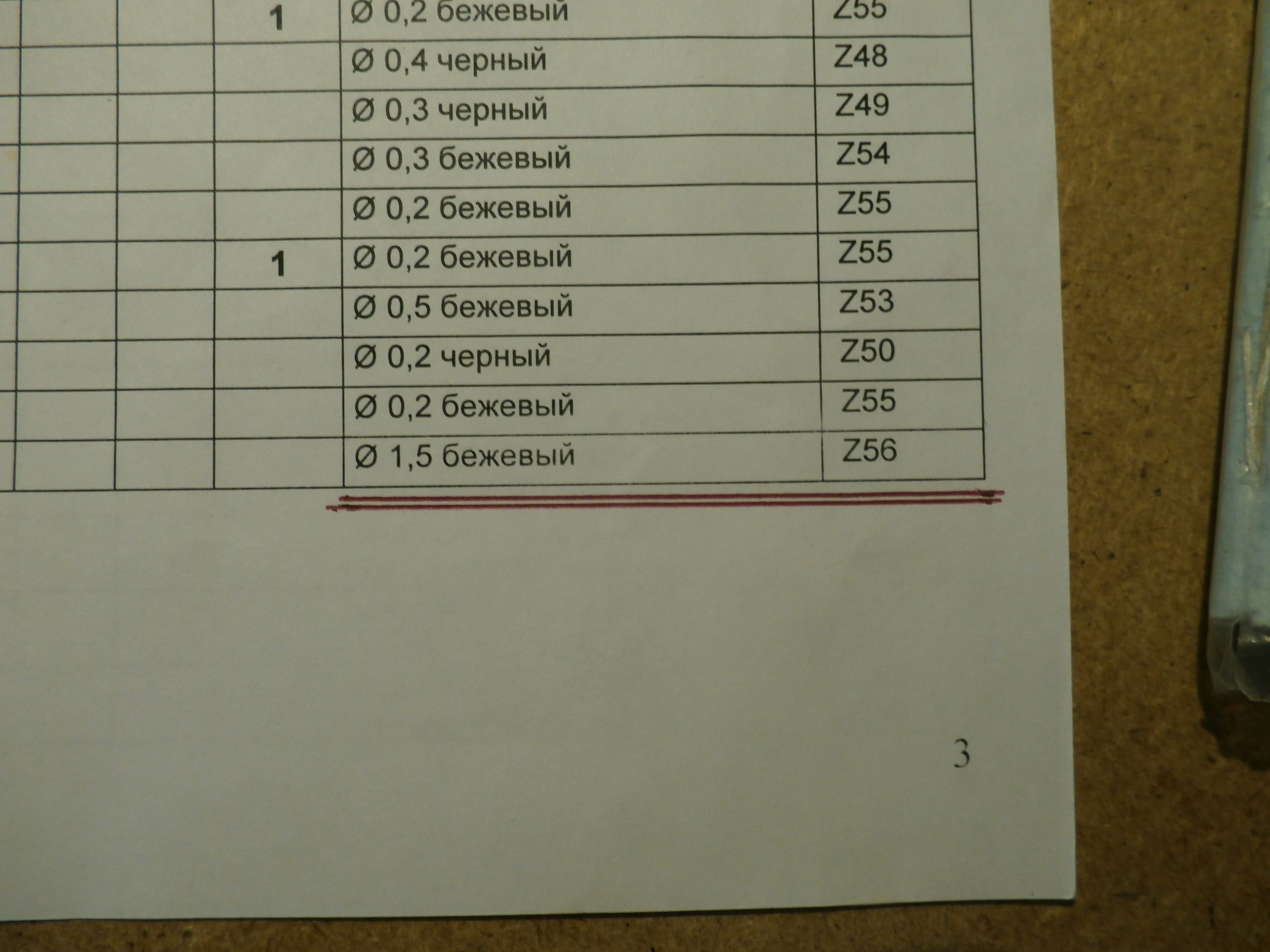

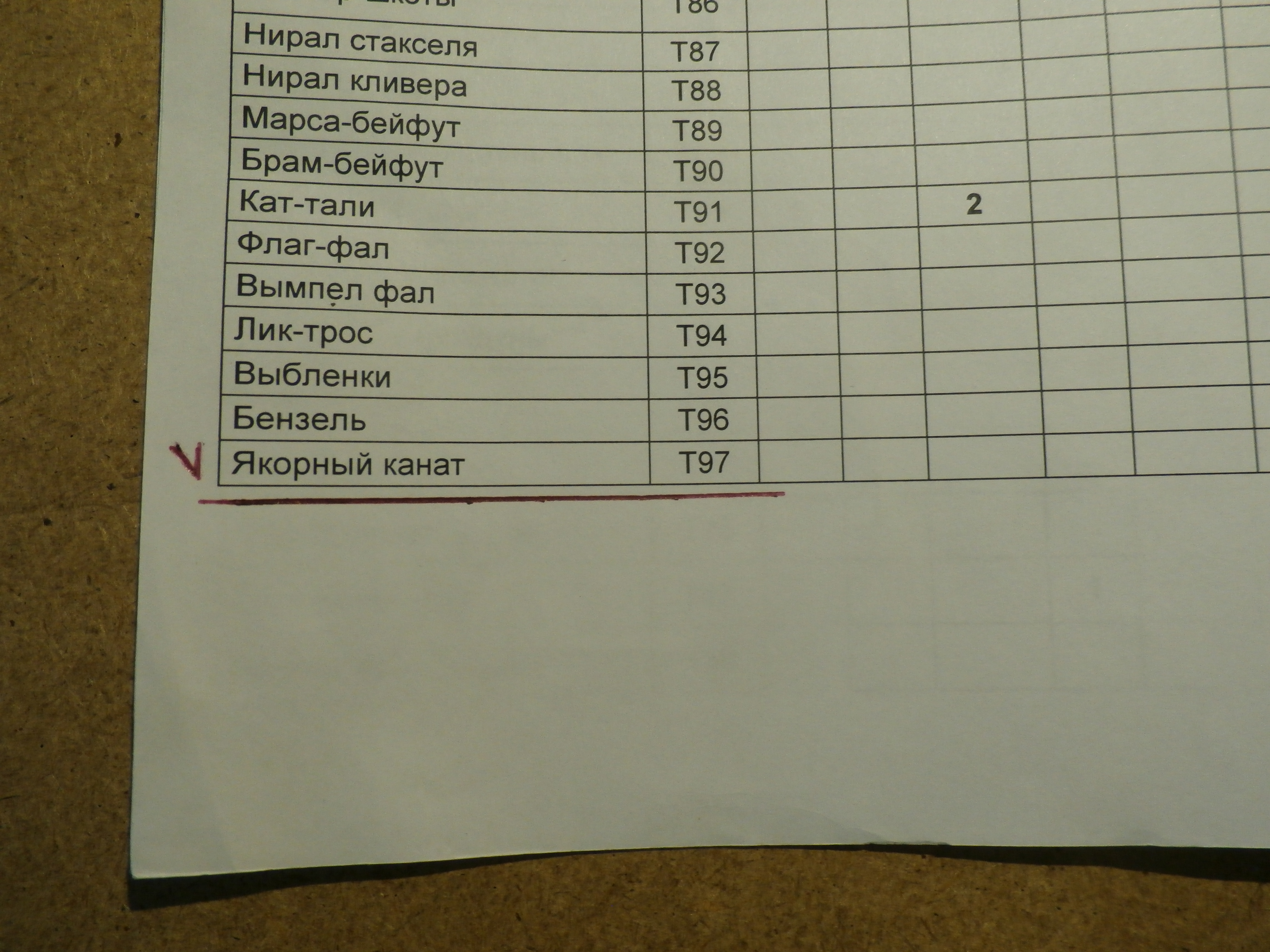

Я 24 февраля 2026 года я писал вам о сертификации на модель Феникс. Это отдельный листок среди прочей документации вложенной в коробку модели. "Такелаж модели набора Бригантины "Феникс" арт.МК 401" Там среди прочего в перечислении такелажа модели записаны все канаты и верёвки модели и их названия -
Как пример: Якорный канат- Т97 На чертежах модели он обозначен как Т97! Его диаметр 1,5 мм цвет бежевый! Вам остается не спеша разобраться в этом. Узнать в сертификате и на чертеже как называется снасть, её диаметр , толщина и цвет. Удачи Вам и главное Здоровья!
