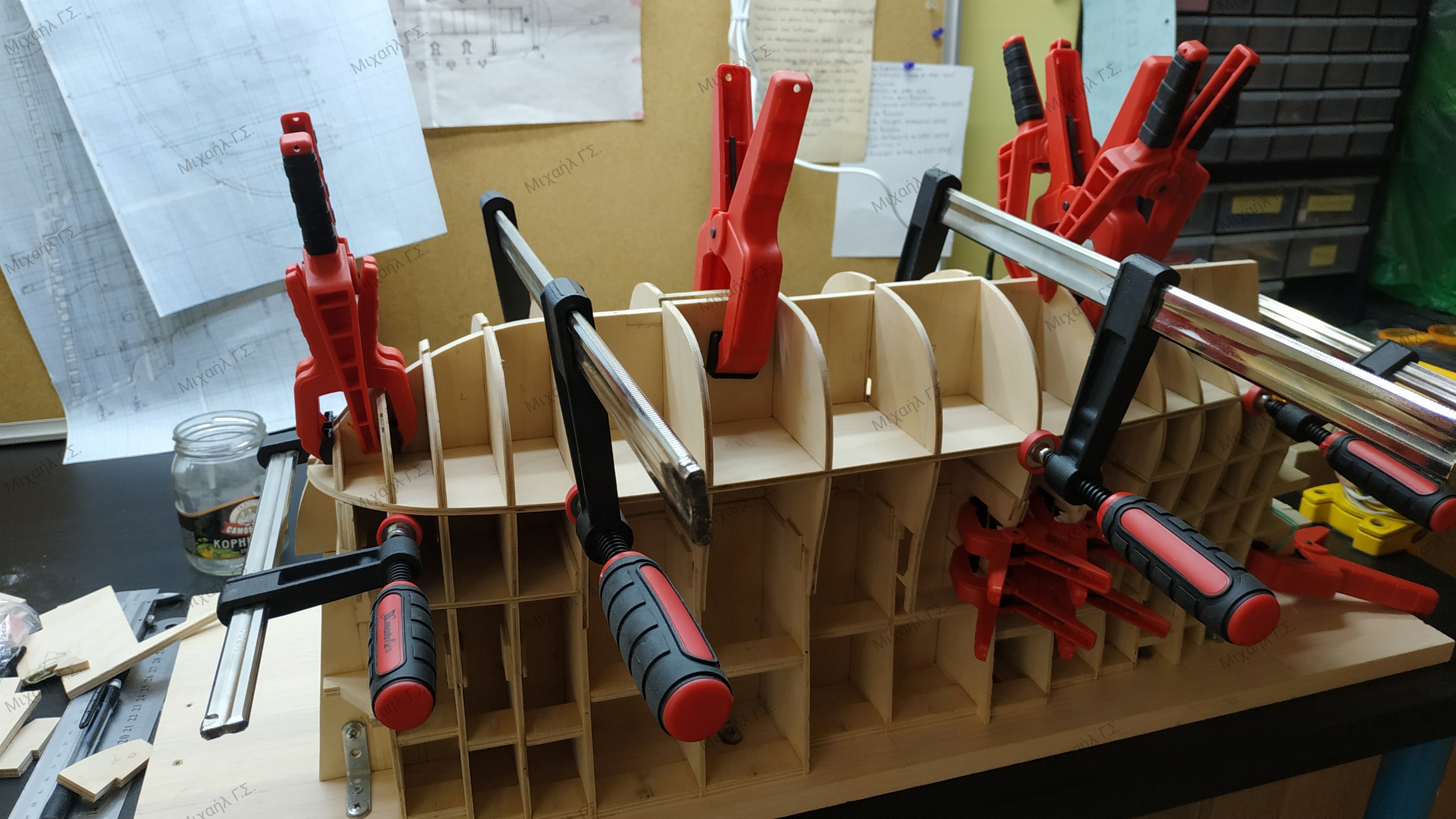

PSP писал(а): 19 мар 2026, 18:40 ... Я правильно понял, что стапель Вы приготовили чтобы точно фиксировать модель кверху килем?..
Всё верно, кверху килем.

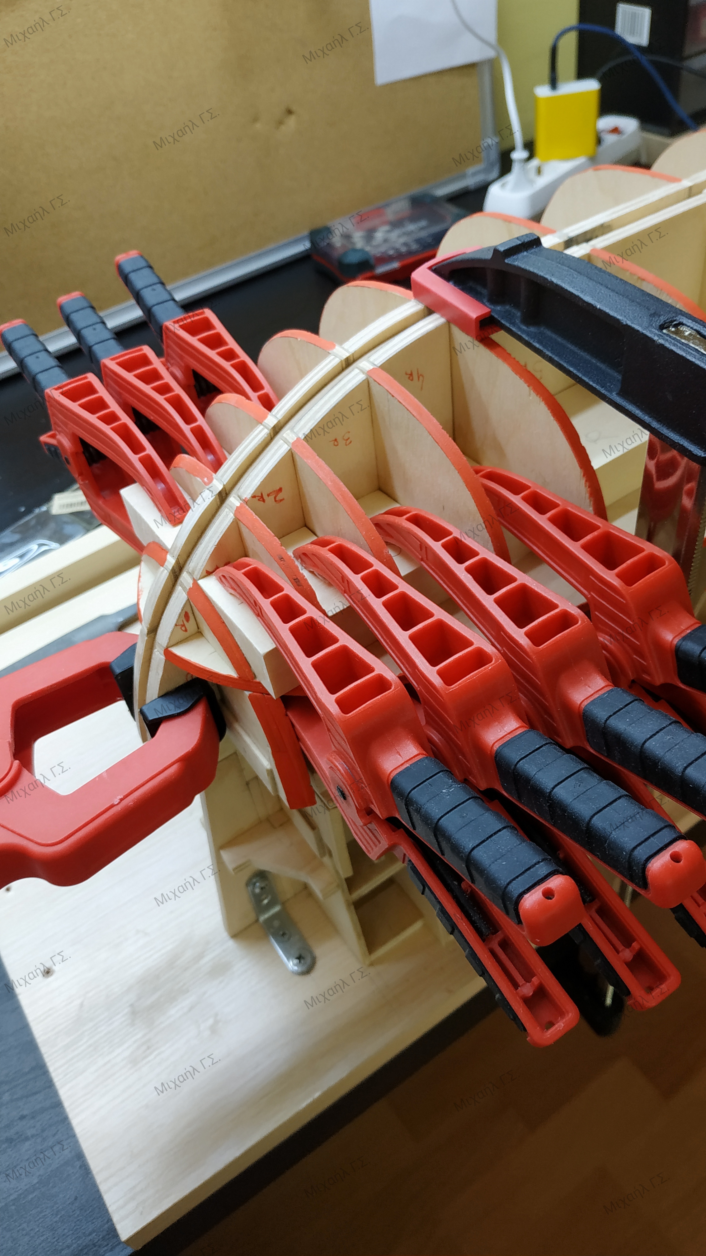

Ну!.. С Богом!.. Поехали!..
Думаю, день весеннего равноденствия, неплохой день, чтобы начать работу уже на стапеле)
Солнышко на лето, а нам всем хорошего настроения, камарадос!

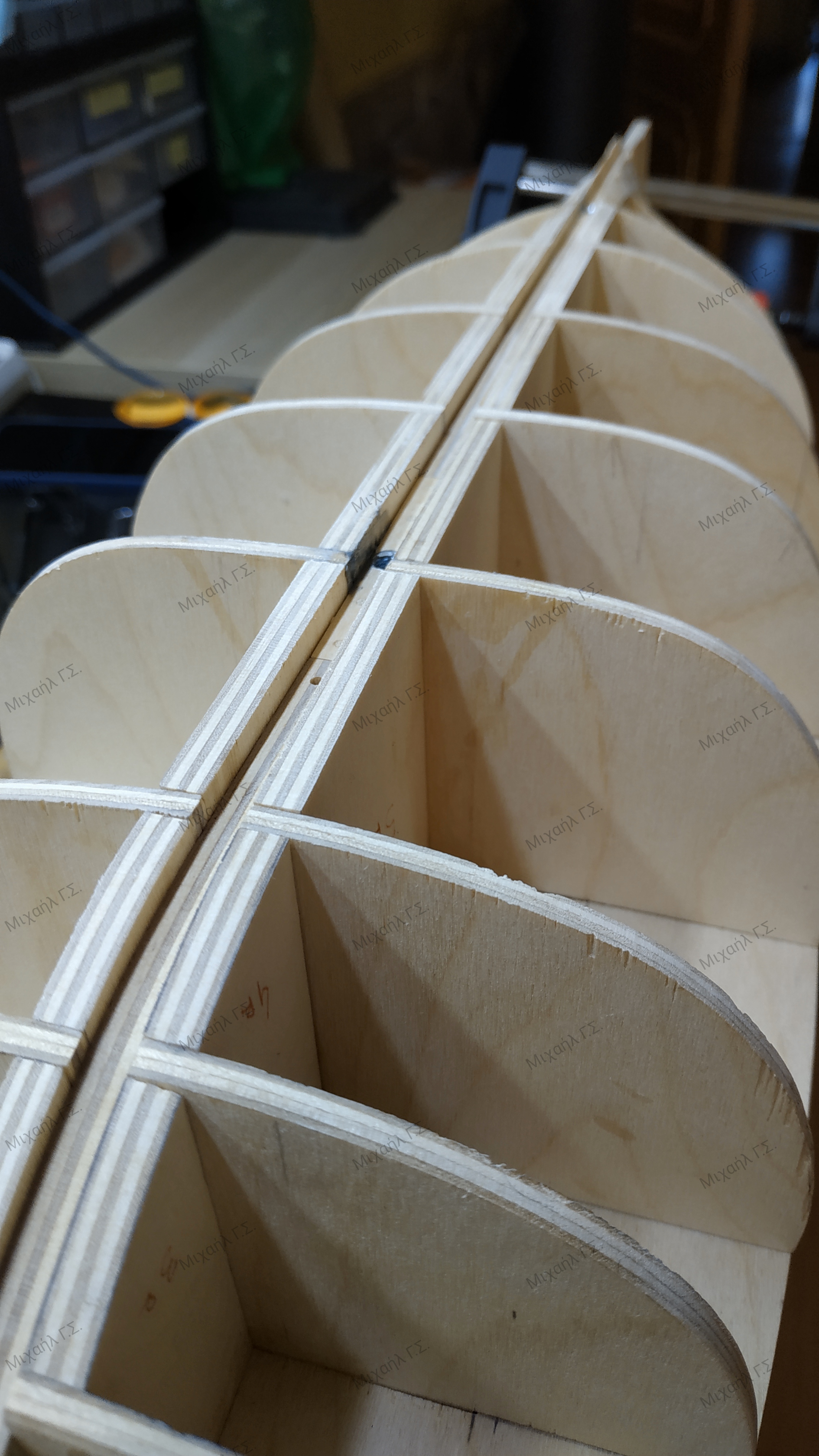

Μιχαήλ Γ.Σ. писал(а): 07 мар 2026, 11:18 ... шпации я планирую все таким образом сделать, от форштевня до, практически ахтерштевня. Это поможет мне подготовить модель для вставки собственно самого киля, который тут уже упоминался. Когда будет готово я покажу. Должно выглядеть как продолговатое ложе размером, по сечению, 6х5 мм.
Ну вот собственно и показываю)...

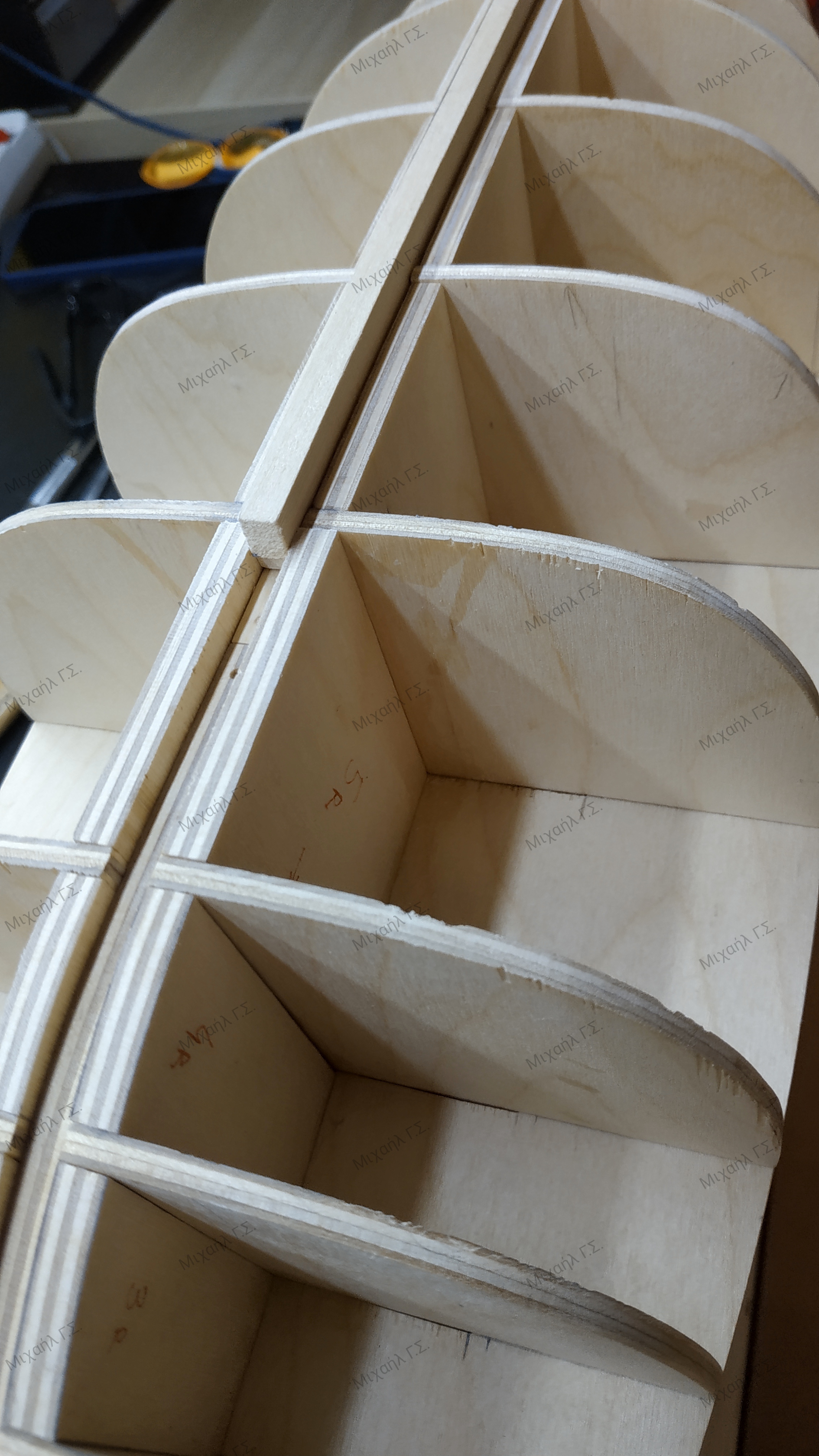

Начинаем заполнять шпации брусочками липы...
Лепим липу, короче)
