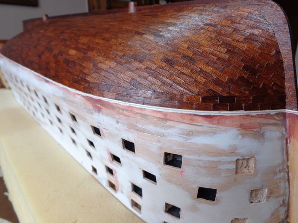

Здравствуйте Владимир Стефанович!

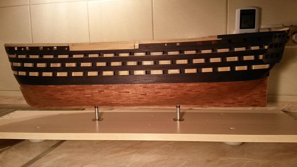

Очень интересно! Дело в том, что при работе над чистовой обшивкой ниже ватерлинии я шел несколько другим путем. Первых два пояса я укладывал сразу же под ватерлинией. Третий же пояс я укладывал от киля. Каждый же раз добавляя листы обшивки то с верху, то с низу я гнал обшивку к середине днища в район скул днища, ну а там уже организовывал "потеряи". Вы же пошли более трудным путем. И у Вас получилось! Я поздравляю Вас! Спасибо! По моему мнению всё же вам придется обтачивать стыки обшивки. Но это не страшно! Древесная пыль сапеле проникнет в щели стыков, а лак или декоративное масло ( уж не знаю ваши планы отделки корпуса модели) пригладят. Спасибо! С большим интересом буду наблюдать дальнейшее строительство Вашей модели.

...историческая точность…Μιχαήλ Γ.Σ. писал(а): ↑16 апр 2025, 10:44Уважаемый Владимир Стефанович!Владимир Стефанович Бухтояров писал(а): ↑15 апр 2025, 19:06 В целом, вид чистовой обшивки модели линкора “ДВЕНАДЦАТЬ АПОСТОЛОВ” в масштабе 1:100 ниже ватерлинии меня удовлетворил. Тот вид обшивки, который я себе представлял и на стадии тренировки “на кошках”, и на стадии принятия решения по виду обшивки — у меня получился...
Как по мне то зря Вы отказались от возможности сделать это медью. А выбрав шпон красного дерева не прислушались к советам опытных коллег. Я рад, что модель выходит такой как Вы себе ее и представляли, возможно историческая точность и не входила в ваши задачи, ваше право.
Все моделисты при изготовлении моделей-копий (кораблей, самолётов, автомобилей и др.) стремятся сохранить образ оригинала. У каждого получается своя модель, с той или иной степенью приближения к оригиналу. Даже если делать и собирать из одного комплекта деталей, то у одного может получиться подводная лодка, а у другого автомат Калашникова. А если в процессе изготовления применять «крепкие» слова, то разнообразие изделий значительно расширится.
Например, парусные суда в процессе изготовления и затем в эксплуатации зачастую подвергались переделке и модернизации. И тогда надо уточнять — какому историческому моменту соответствует модель.
Линкор «ДВЕНАДЦАТЬ АПОСТОЛОВ» подвергался изменениям пушечного вооружения, и, по разным источникам, на корабле было от 120 до 130 пушек различного калибра. Один раз на корабле ремонтировали пробоину, полученную при высадке десанта на Кавказе.
При изготовлении модели линкора «ДВЕНАДЦАТЬ АПОСТОЛОВ» надо, например, принимать решения по цветам окраски и такелажу. Моя модель линкора «ДВЕНАДЦАТЬ АПОСТОЛОВ» будет иметь тот вид обшивки корпуса ниже ватерлинии, который я описал в своём дневнике.
Дальше — будет больше. А у Вас?

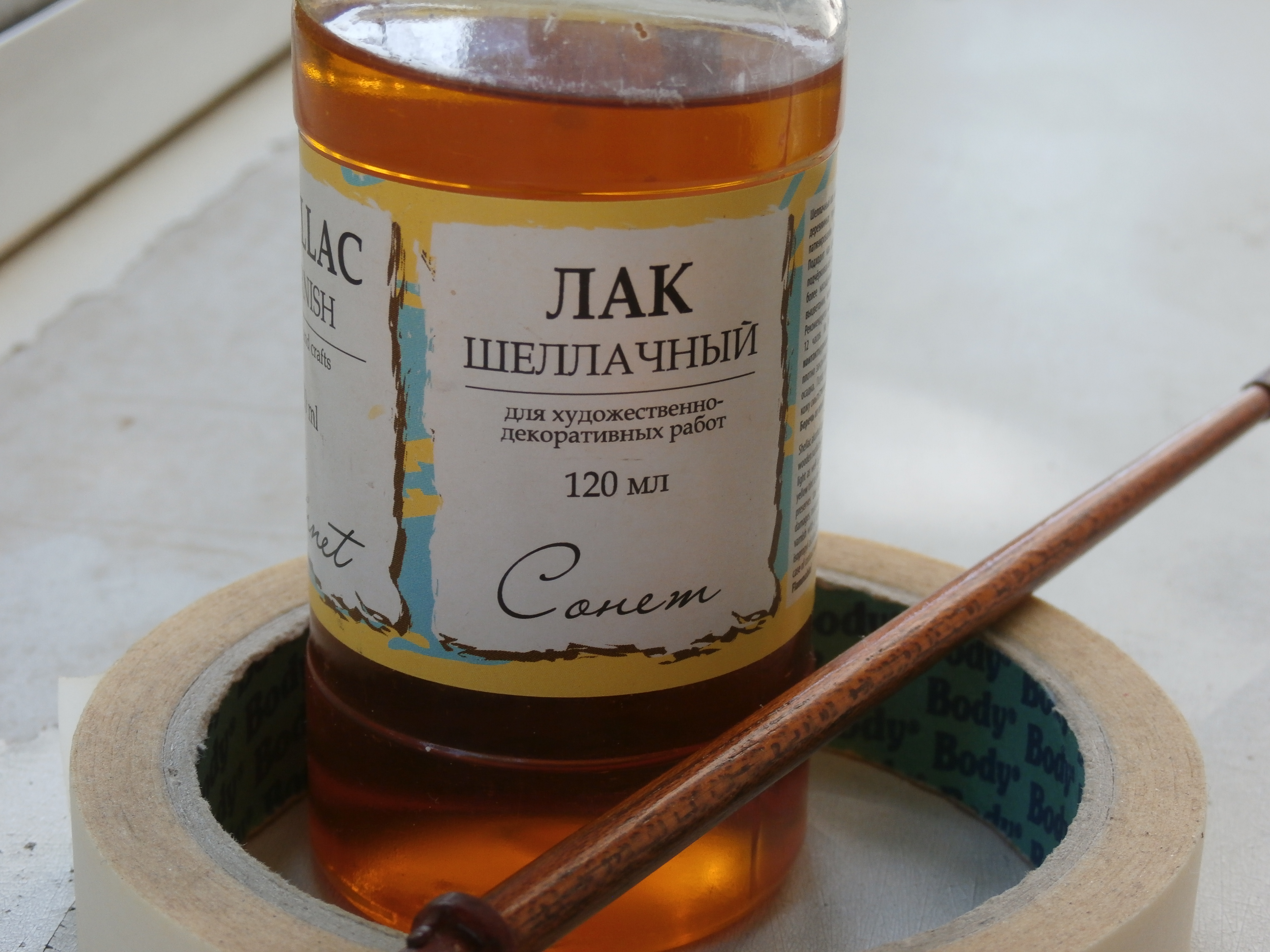

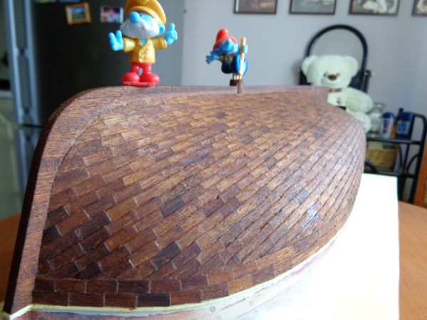

Подошло время потренироваться на “кошках” — перед покрытием чистовой обшивки кусочками шпона сапеле ниже ватерлинии.
Приобрёл на “ОЗОН” тунговое масло и хлопья лака шеллачного. Не стал приобретать уже готовый к употреблению шеллачный лак, т. к. по отзывам у него срок годности — около полугода. Решил приготовить самостоятельно: хлопья + спирт. Хотел развести хлопья медицинским 96% спиртом (их соображений токсичности), но не смог его приобрести — в аптеках его продают только по рецептам. Тогда купил там же, на “ОЗОН”, изопропиловый спирт и уже им развёл хлопья шеллака.
- Сообщения: 207
- Откуда: Тольятти
- Поблагодарили: 58 раз
Re: Личный дневник Владимира по сборке модели линкора "ДВЕНАДЦАТЬ АПОСТОЛОВ" М1:100 из комплекта деталей от DeAGOSTINI

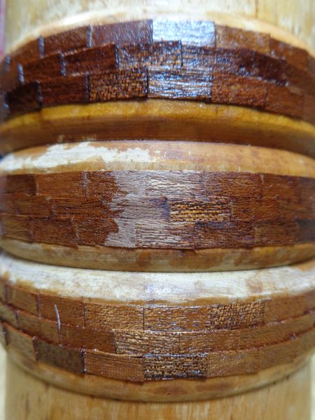

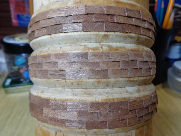

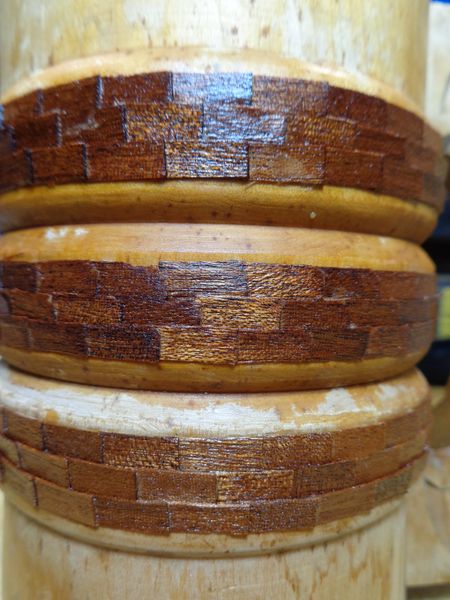

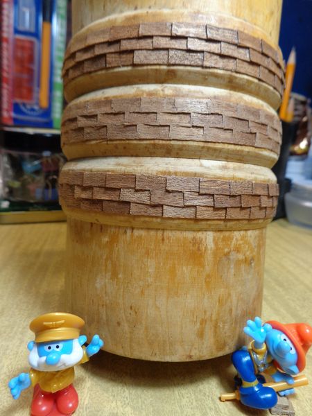

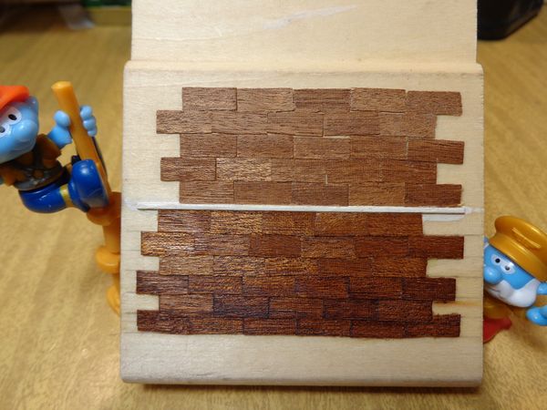

Купил 40 г хлопьев шеллака, развёл половину. Хлопья растворялись по сроку около недели. Надо было периодически разбивать массу хлопьев, т. к. она превратилась в желе и опустилась на дно ёмкости. Стоило не взбалтывать эту массу в течение минуты времени, как она снова соединялась в однородную массу и залегала на дно ёмкости. Ориентировочно — один раз в день я разбивал массу и болтал ёмкость. Хлопья растворялись медленно, и, примерно, через неделю хлопья полностью растворились.

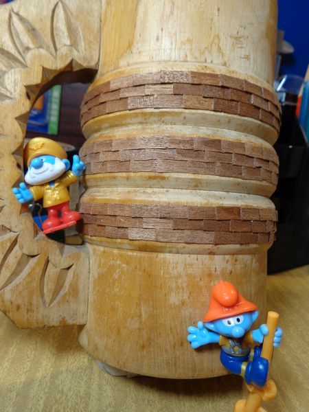

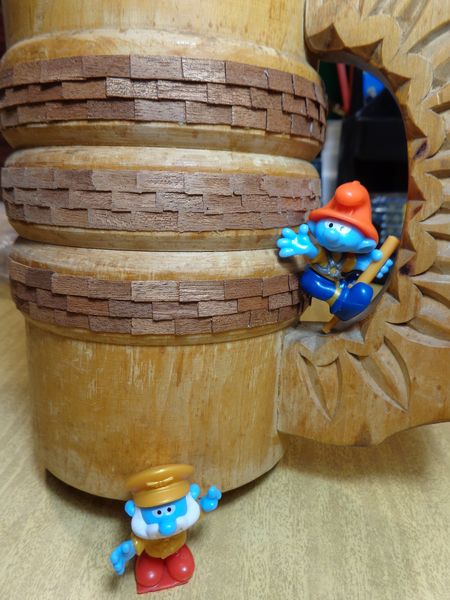

На даче, в каких-то анналах нашёл большую деревянную кружку, ориентировочно на 0,5 л пива, — и решил тренироваться на ней.
Наклеил три кольца кусочков шпона сапеле по три ряда таким же способом, как и на модели. Верхний и нижний ряды оставил без изменений. Средний же ряд слегка зачистил наждачной бумагой с зерном №180, по сути снял только выступающие вершинки кусочков сапеле.
- Сообщения: 207
- Откуда: Тольятти
Затем покрыл верхний пояс шеллаком, нижний покрыл тунговым маслом, а средний — половину окружности шеллаком, вторую половину тунговым маслом. Покрывал два раза.
Анализируя результаты я пришёл к выводу, что ни один из вариантов мне не понравился. Чтобы — безоговорочно.
• поверхности под шеллаком — слишком блестящие;
• поверхности под тунговым маслом смотрятся получше, но что-то не то;
• поверхности под шеллаком и маслом после зачистки — ещё лучше, но опять что-то не то.
- Сообщения: 207
- Откуда: Тольятти

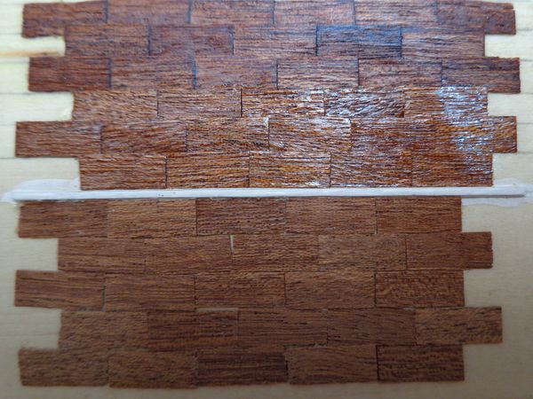

Т. к. я ранее наклеил на обрезок обшивки из липы кусочки шпона сапеле, то решил ещё потренироваться на них.
Участок с перекрытиями я слегка зачистил наждачной бумагой №180, — так же, как и средний ряд на кружке, — а затем заполировал щёткой из нейлона. Без фанатизма. И потом покрыл половину (три ряда) шеллаком, а вторую половину — тунговым маслом.
И вот уже этот вид отделки шпона сапеле меня устроил по внешнему виду, особенно поверхность под тунговым маслом.

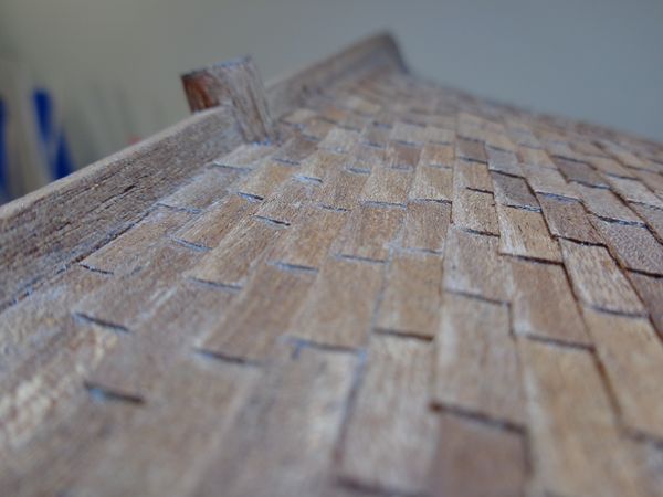

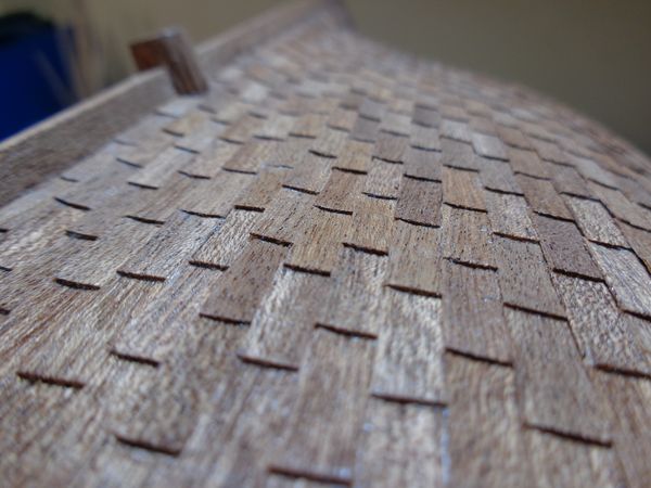

Когда я вклеил палубу опер-дека, я решил потренироваться "на кошках" на ней (см. стр. 2 моего дневника). И вот там часть поверхности под матовым лаком мне совсем не понравилась. Этот матовый лак я покупал в художественном салоне. Лак импортный, по памяти - испанский. Наиболее вероятно - этот лак я не буду использовать для внешней отделки модели.

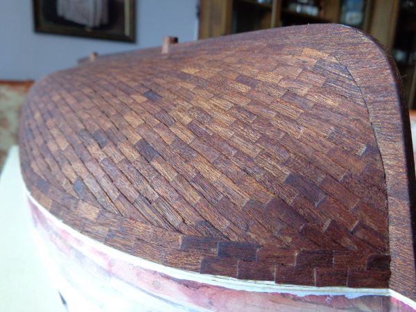

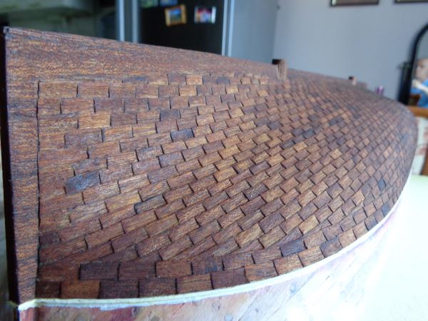

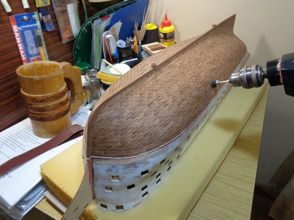

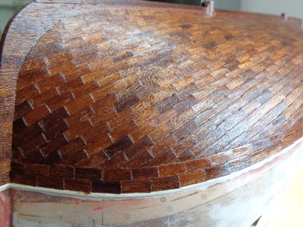

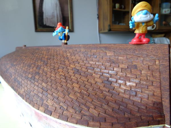

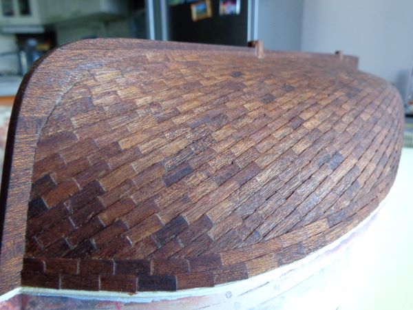

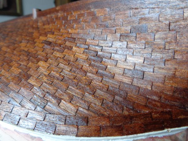

В результате тренировок я решил, что окончательную отделку обшивки модели кусочками шпона красного дерева сапеле ниже ватерлинии я выполняю следующим образом:
• слегка зачищаю всю поверхность наждачной бумагой №180, без фанатизма;
• полирую всю поверхность щёткой из нейлона, опять же — без фанатизма;
• покрываю всю поверхность тунговым маслом несколько раз, минимум — три раза.

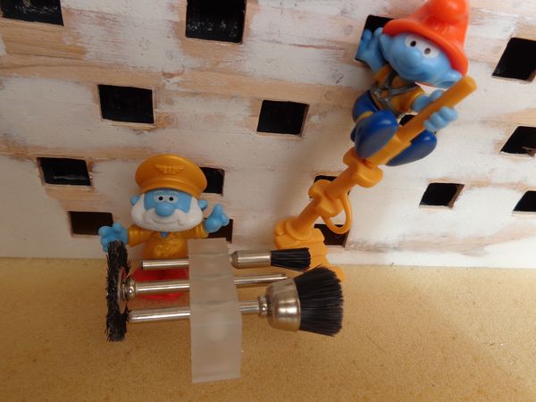

Обработал наждачной бумагой №180 небольшой участок обшивки днища модели, без фанатизма. Результат — двух соседних фотографиях.
Затем заполировал всю поверхность обшивки днища модели торцовой нейлоновой щёткой, опять же — без фанатизма.

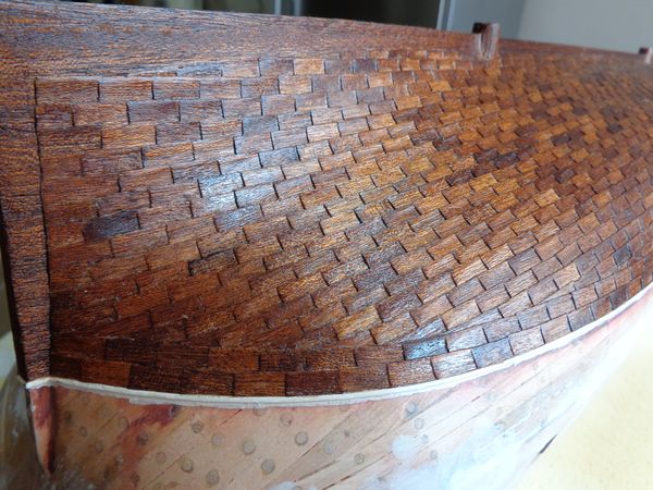

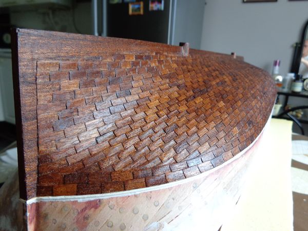

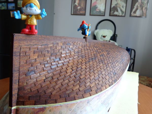

Покрыл всю поверхность обшивки красного дерева тунговым маслом первый раз.
- Сообщения: 207
- Откуда: Тольятти
Через день на нижние два ряда — по фотографиям, — стекли излишки масла. Эти излишка масла я аккуратно промокнул бумажной салфеткой.
Через пару дней, не дожидаясь полного высыхания, я нанёс второй слой тунгового масла и через день после нанесения второго слоя излишки масла с двух нижних слоёв я также удалил бумажной салфеткой.
Ещё через пару дней, опять же — не дожидаясь полного высыхания, я нанёс третий слой тунгового масла. И опять же — через день после нанесения третьего слоя я также удалил бумажной салфеткой излишки масла с двух нижних слоёв.

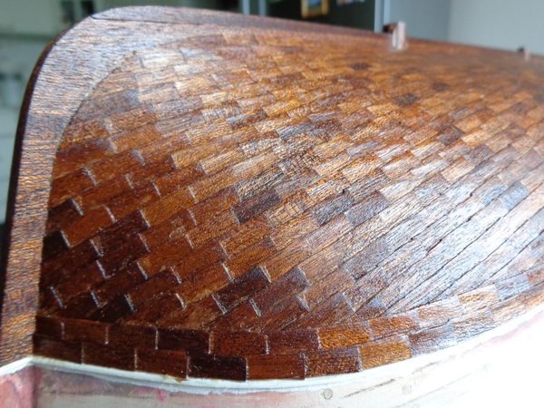

После нанесения третьего слоя тунгового масла я оставил модель для полной просушки.
PSP
- Сообщения: 274
- Откуда: Новосибирск
- Благодарил (а): 99 раз
- Поблагодарили: 397 раз
Владимир Стефанович добрый день! Отличная работа. Но на мой взгляд все-же получилась пестровато. На это можно не обращать внимание, это мой субъективный взгляд. У Вас основательный подход к делу. Мне нравится.
С уважением ПСП.
С уважением ПСП.

Здравствуйте Сергей Павлович!
Если смотрится излишне пестровато, то это к шпону красного дерева сапеле. Я только нарезал и хорошенько перемешал, как советовал С. Н. Керва.
Вот сейчас обшивка подсохнет и я представлю окончательный её вид.

Спасибо за совет по маркеру.
С большой долей вероятности - перед настилом палубы я ещё раз потренируюсь "на кошках".
- Сообщения: 207
- Откуда: Тольятти
Я знаю, что лак с "матом" надо тщательно перемешать перед применением. Сейчас я уже не помню - почему меня поверхность под матовым лаком не понравилась. Возможно лак "не той системы", а может не перемешал тщательно. Буду тренироваться "на кошках" ещё раз перед настилом палубы шпоном.керва писал(а): ↑29 май 2025, 17:45 ... производители добавляют в лак специальную матовую добавку и в инструкции обязательно указывают, что перед нанесением лака на поверхность нужно обязательно каждый раз тщательно перемешать содержание пузырька и только после этого пользоваться этим. Так как удельный вес добавки "мата" и лака различны и "мат " со временем "садится" на дно емкости хранения...
- Сообщения: 3118
- Благодарил (а): 1084 раза
- Поблагодарили: 2129 раз
- Я только нарезал и хорошенько перемешал, как советовал С. Н. Керва.[/quote]
Добрый вечер!
Нет нет Владимир Стефанович! Вы всё сделали правильно. Дело в том что при начале оклейки корпуса модели"12 Апостолов" я разрезав планку сапеле на детальки, их я сразу же стал приклеивать на корпус модели, а так как цвет планок сильно разнится, то на корпусе модели получались крупные однотонные пятна, как на камуфляже, что смотрелось не очень хорошо. Заготовив же детальки сразу же на весь борт и перемешав их я избавился от этого недостатка.
- Сообщения: 207
- Откуда: Тольятти
Вид обшивки днища модели через три недели просушки меня в целом удовлетворил, но в некоторых местах на, в целом матовой поверхности, – были участки с глянцевым отливом.
Решил покрыть всю поверхность обшивки шпоном сапеле ещё раз. После сушки в течении трёх недель – вид обшивки практически не изменился: поверхность матовая с небольшими участками глянцевого блеска.
- Сообщения: 207
- Откуда: Тольятти
Поверхность красного дерева пошла на пятое сплошное покрытие и оставлена на длительную просушку. Ориентировочно – через три месяца просушки – результат получше, но всё равно для меня неудовлетворительный.
