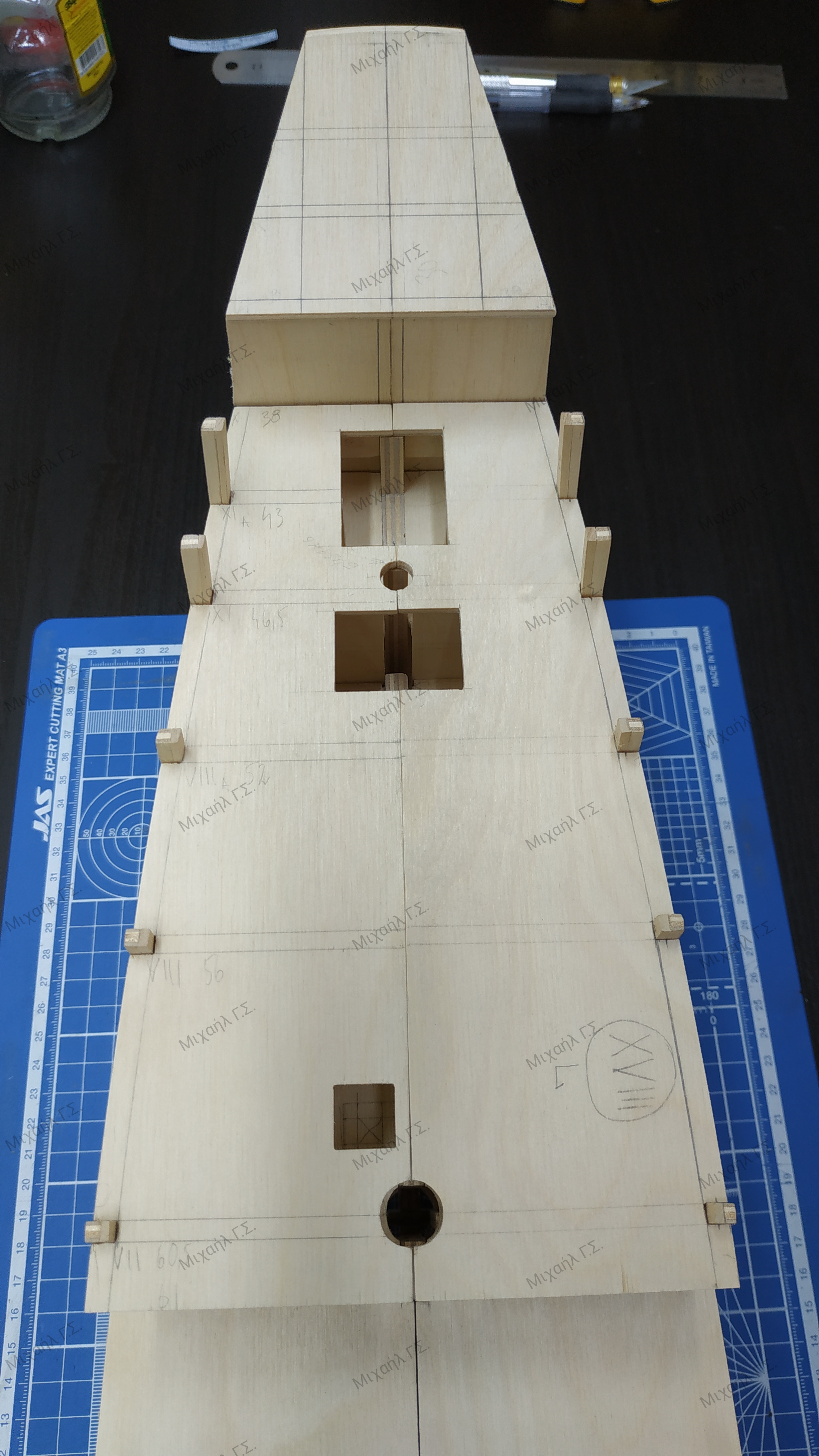

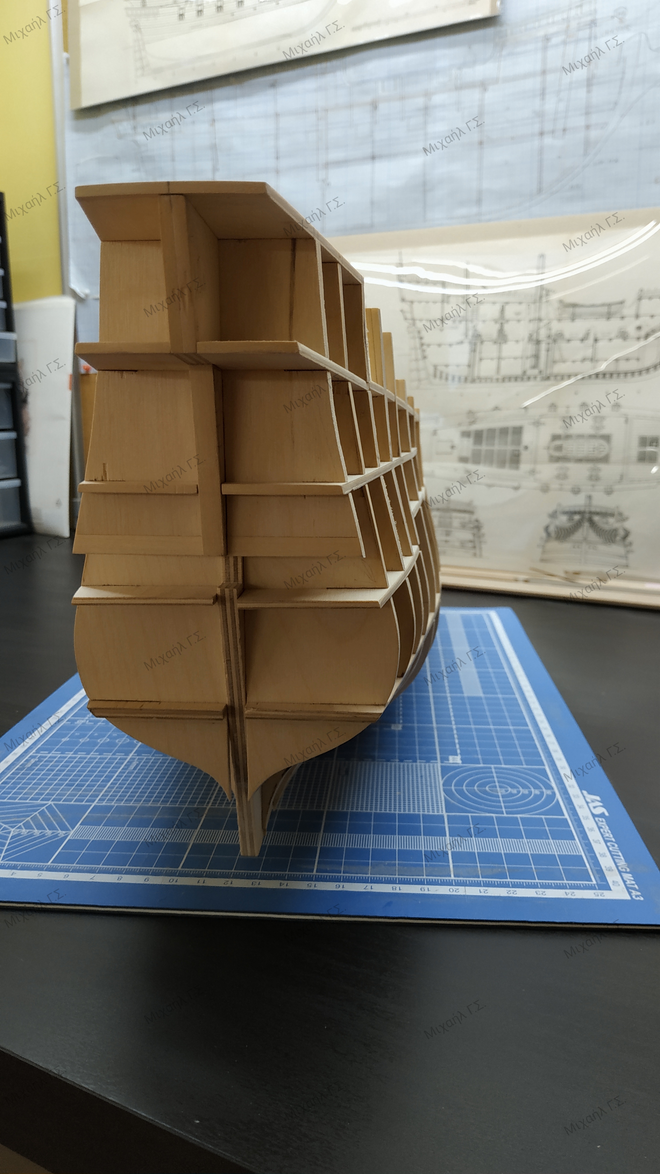

Рассказываю...
Потихоньку выправил корму.
А также опустил немного уровень палубы опердека, потому как по моим расчетам она была чуть выше линии четвертого бархоута, куда, со временем, должны выйти шпигаты.
Корпус тоже стал немного уже в середине модели. Пришлось это делать сейчас поскольку в ширину шпангоутов не заложена была толщина обшивки, размеры-то я снимал с бумажной модели и тогда мне это показалось несильно существенным. Просто, чем больше занимаешься работой по модели, тем больше начинаешь обращать внимания на разные допущенные тобой недочёты, которые раньше не казались тебе критичными. Переделывать, конечно, это то ещё удовольствие)...
Дальше ещё много работы, даже до стапеля, но будем двигать понемногу!)
... Всем мир!

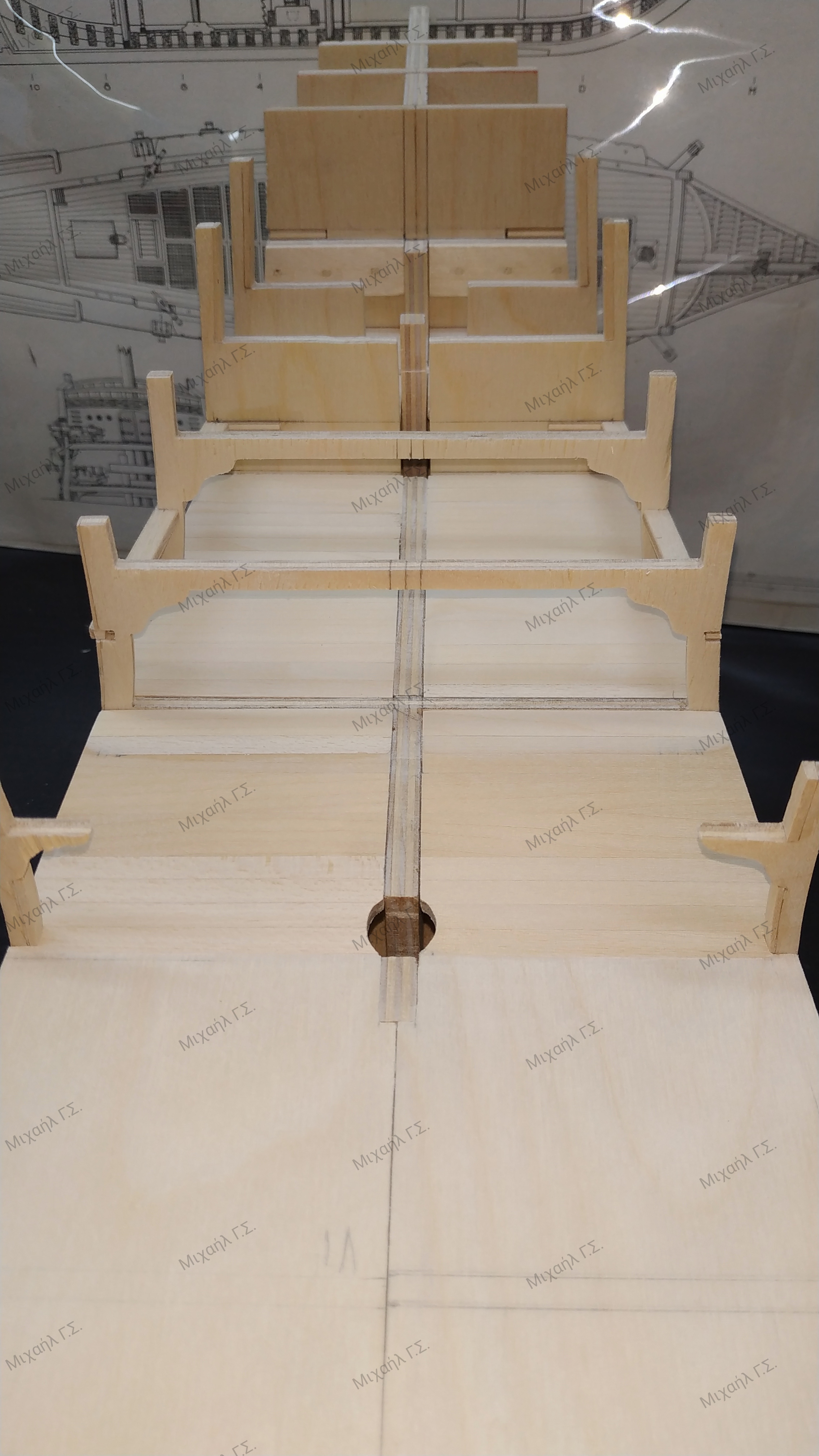

Вторым этапом переделки стал бак.
Пришлось опускать стрингеры, поскольку задняя из часть это уже часть палубы опердека.
Бикхед стал немного шире, за счёт изменившейся формы палубы бака. И ещё немного придал лёгкий изгиб бикхеду, как на чертежах Р.Хоккеля, до этого он был у меня просто прямой.
Сверху палубы лежит шаблон, прикидывал какого размера надо будет сделать решетки.

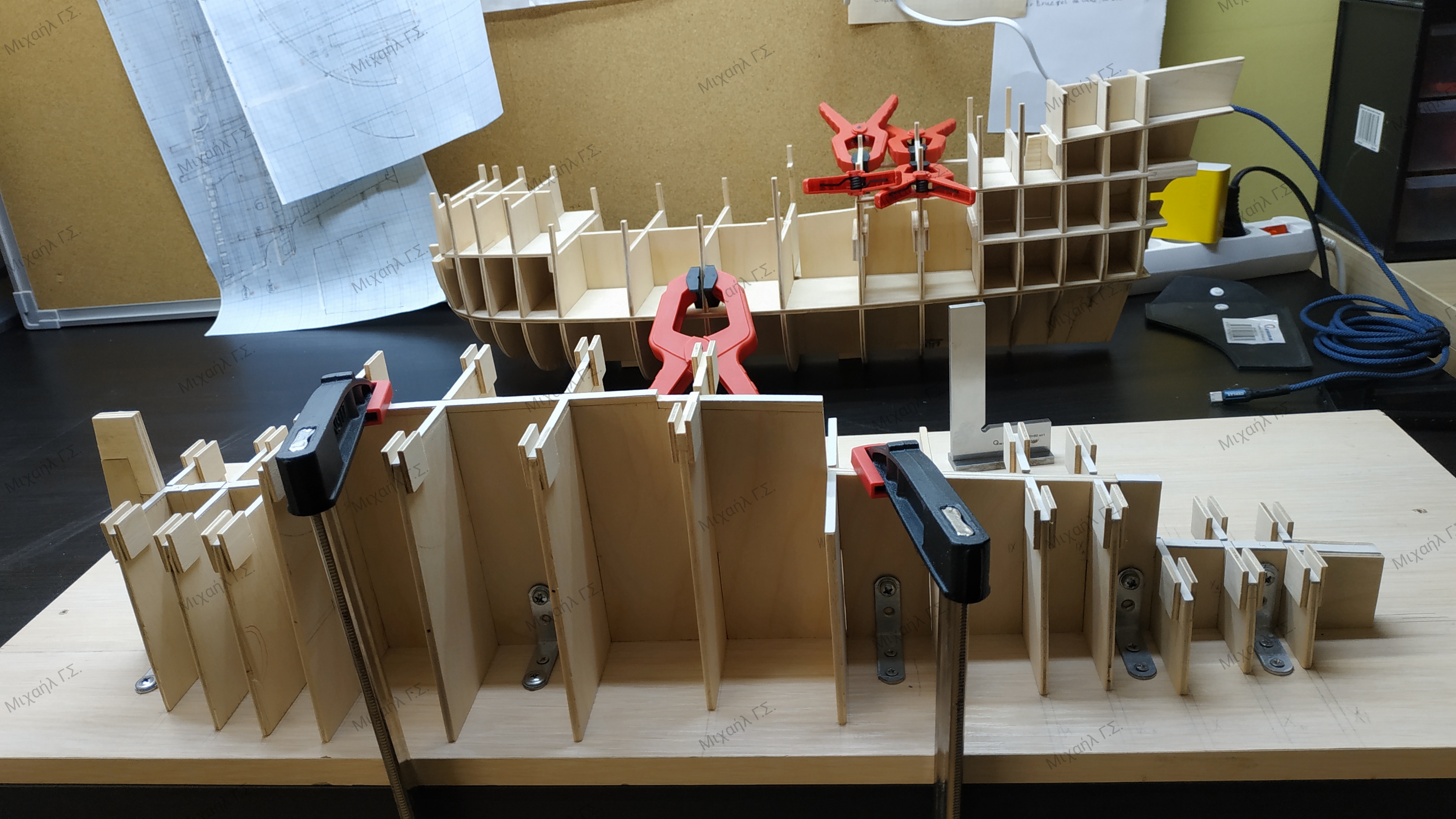

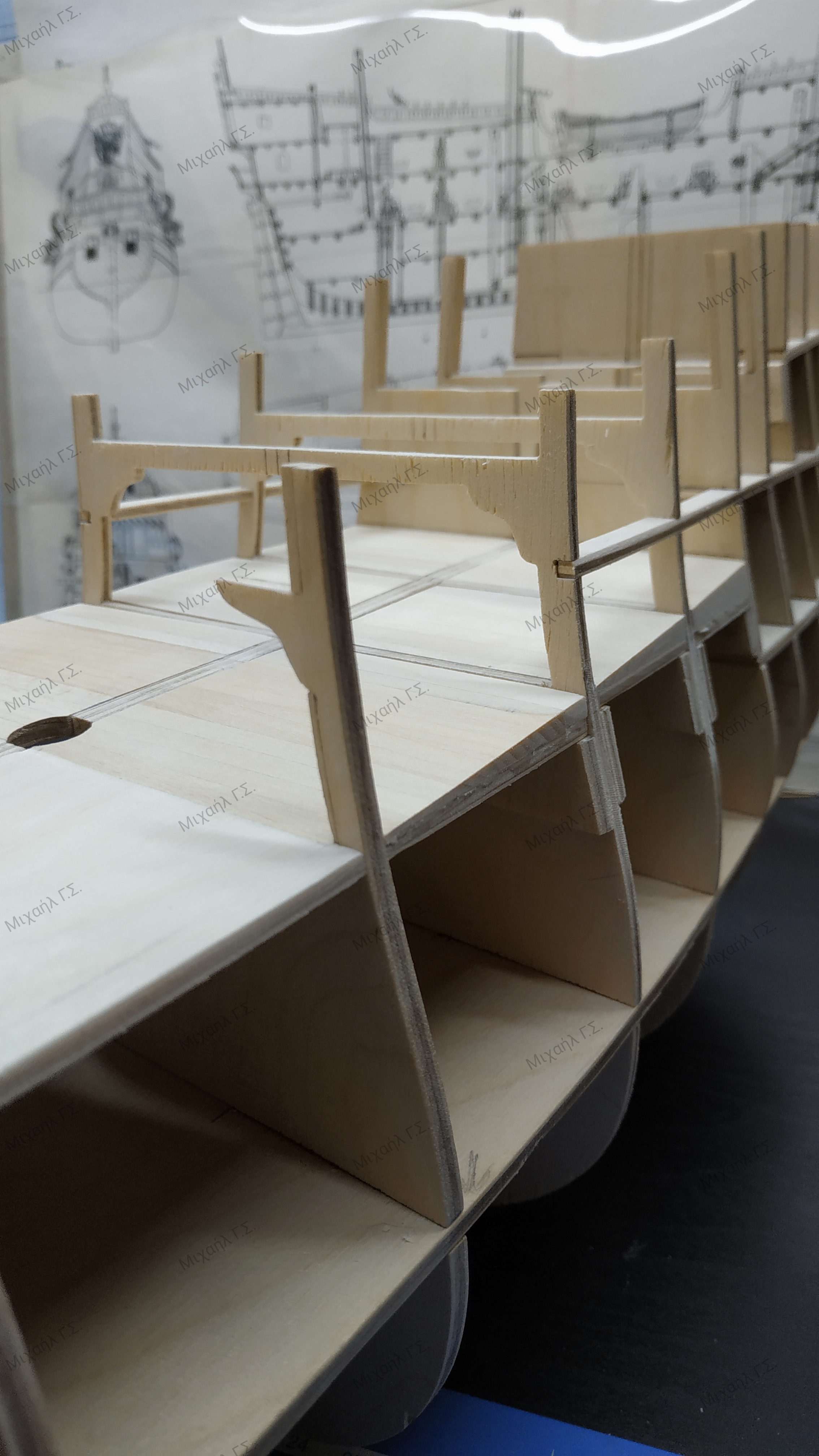

Третий этап был пожалуй самый долгий из всей переделки. Пришлось полность переделать два шпангоута, чтобы создать что-то типа галереи под квартердеком. Но и здесь без компромиссов не обошлось, к сожалению... Хотелось, конечно, сделать её до переборки каюты капитана, как у Р.Хоккеля, но осознав, что так мне придётся переделывать вообще весь набор!.. Я отказался от этой идеи... Для меня здесь главное, что получилось пространство в которое можно заглянуть, если смотреть на модель со стороны бака и что я смогу там в будущем поставить шпиль, которого бы не было, если бы я оставил всё как было. Надеюсь должно смотреться хорошо, тем более что перед грот-мачтой идёт перегородка с арками, которая должна взять на себя часть внимания зрителя

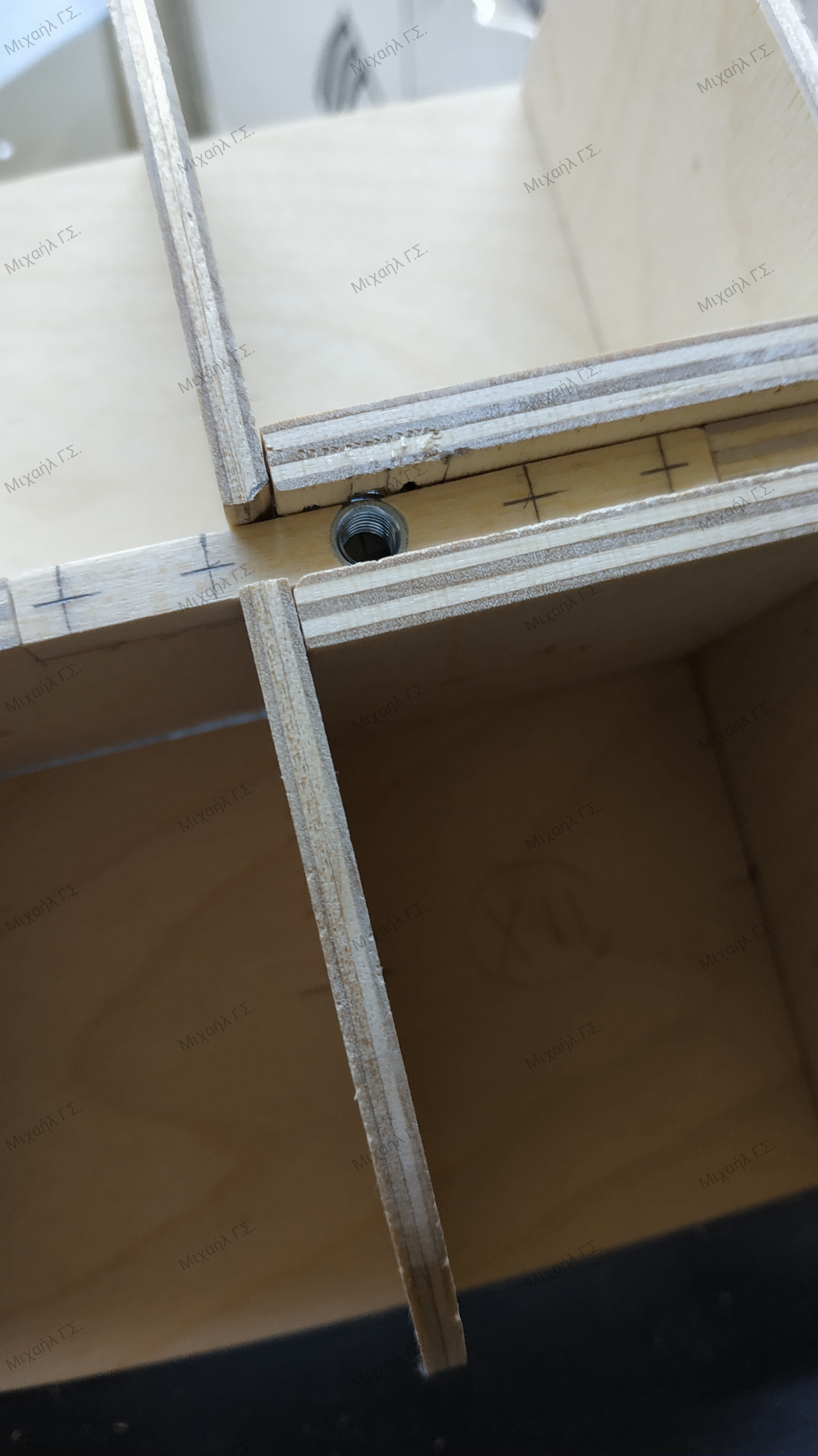

Чуть ранее я рассказывал, про шпангоут, что проходить на уровне с грот-мачтой. Пришлось думать как пропускать её через бимс...
Сделал кольцо из фанерки с небольшими вылетами на бимс, посадил на клей и нагели.
С большой долей вероятности конструкцию эту на законченной модели видно не будет, но мне было важно сделать опору, на которую ляжет основа квартердека.
Несколько фото...
Несколько фото...

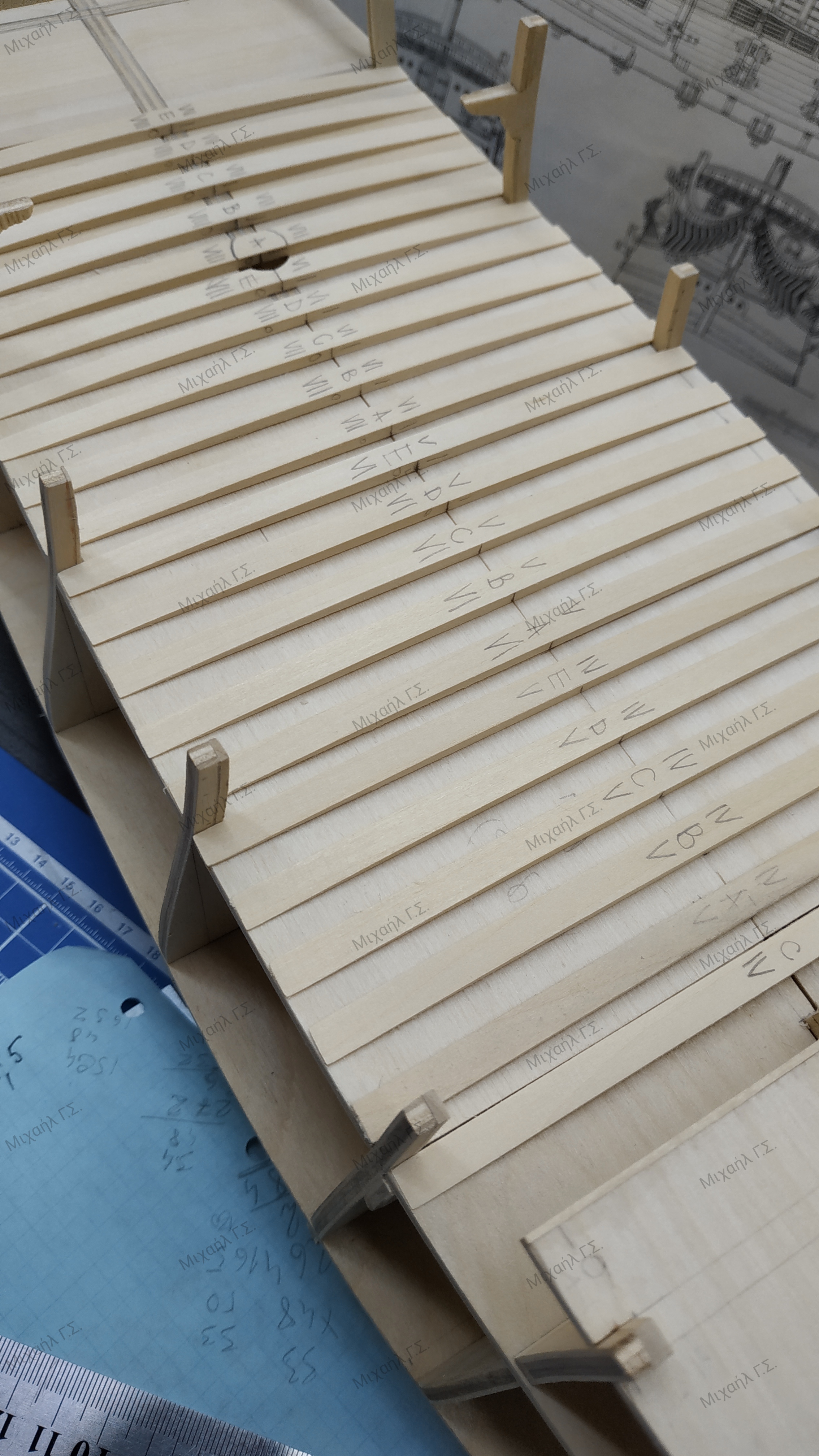

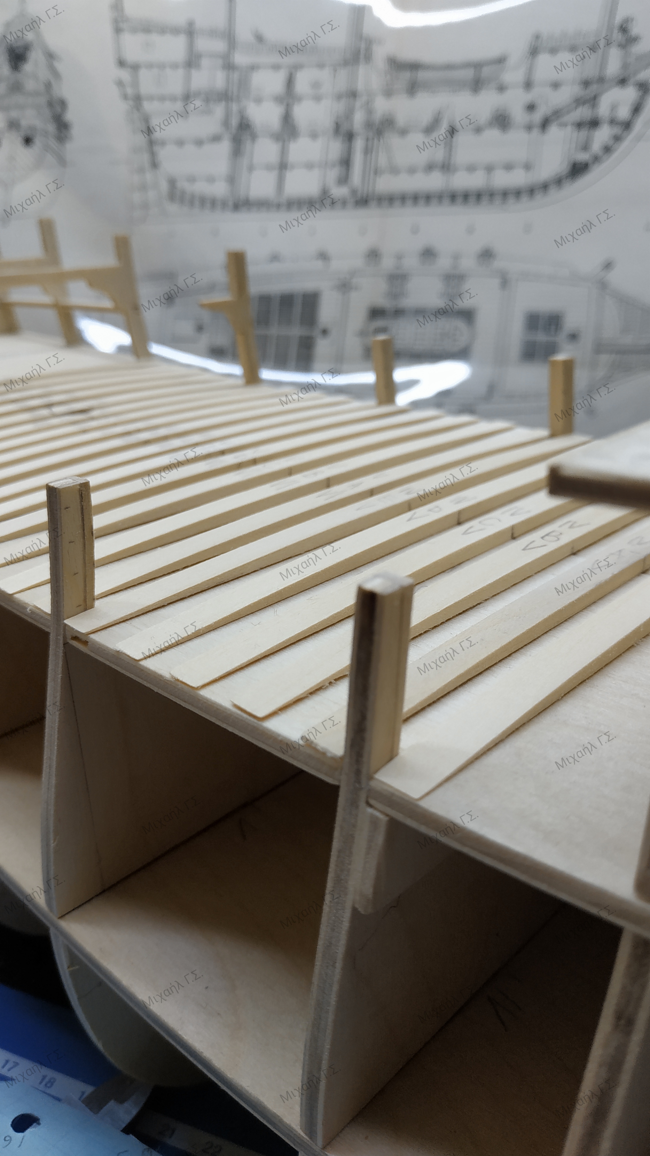

Заполнял перепады на стрингерах липой, придал седловатость палубе. Теперь опердек имеет одну плоскость и приподнят к корме.
Теперь предстоит сделать что-то типа фальш-бимсов, чтобы придать будующей палубе ещё и погиб.

Ну, вот так, примерно, я вижу своё решение по "бимсам"...
Основная задача этих реечек, чтобы палубы в будущем имели погибь.

Михаил, добрый день!
Кривизна у реек везде разная? И если не сложно, метод изготовления - они нарезаны из одной досточки, после придания ей необходимой кривизны?
С уважением ПСП.
С уважением ПСП.
- Μιχαήλ Γ.Σ.
- Сообщения: 857
- Откуда: Сочи
- Благодарил (а): 174 раза
- Поблагодарили: 586 раз
Re: Scratchbuild. Roter Löwe 1597

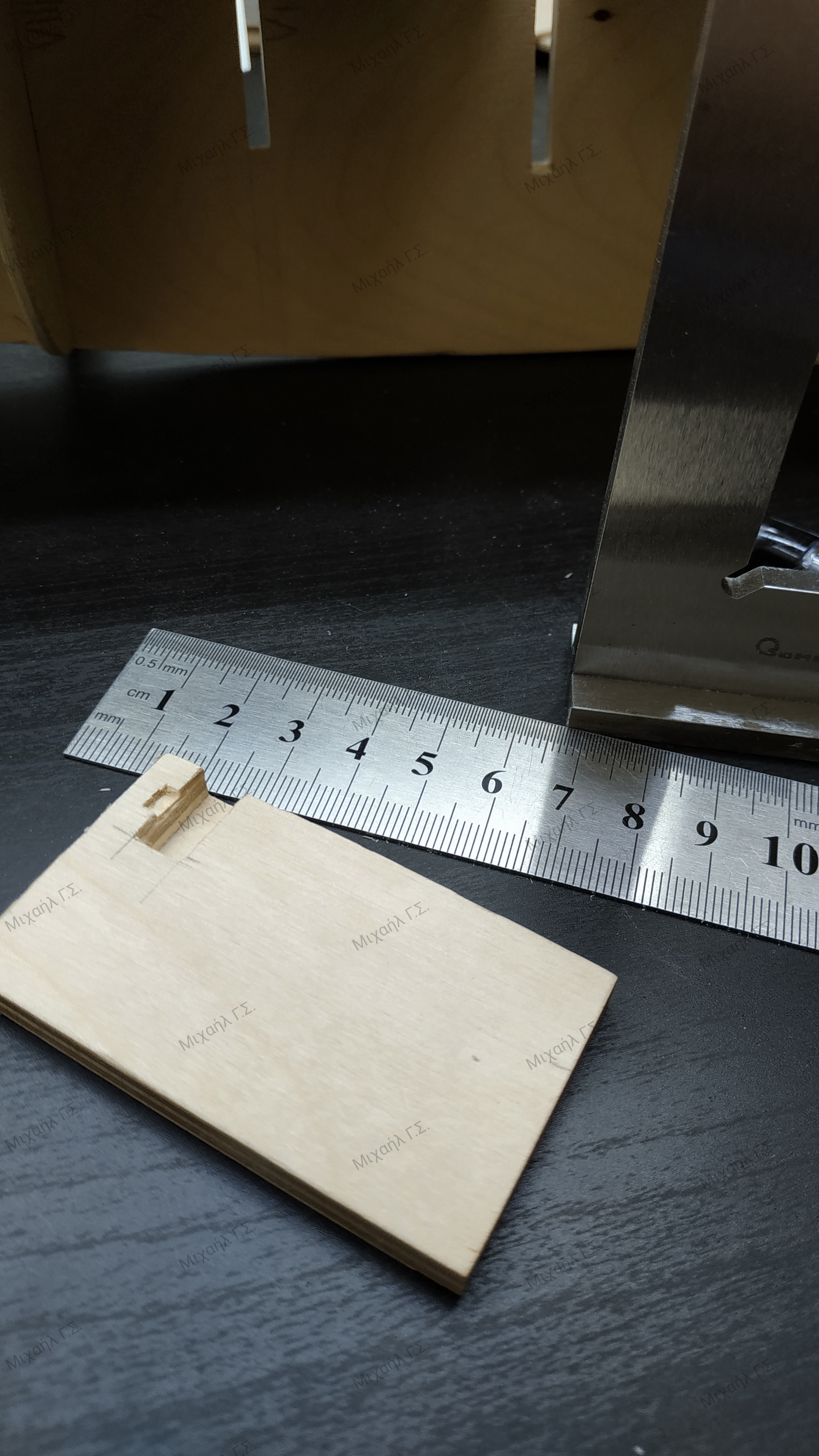

А зачем разная? Одна, конечно же)
Метод, Сергей Павлович, самый простой... Ширина рейки 6мм, высота 3мм, это и есть нужная мне высота погиби палубы. Замеряешь рейку по месту, где хочешь чтобы она стояла, отрезаешь. Приклеиваешь на двухсторонний скотч, на приспособу, которая представляет из себя просто кусочек фанеры той же ширины (6мм) с наклеенной на неё рейкой. Переносишь с шаблона линию погиби, и обтачиваешь на шлифовальном станочке...
Как-то так)

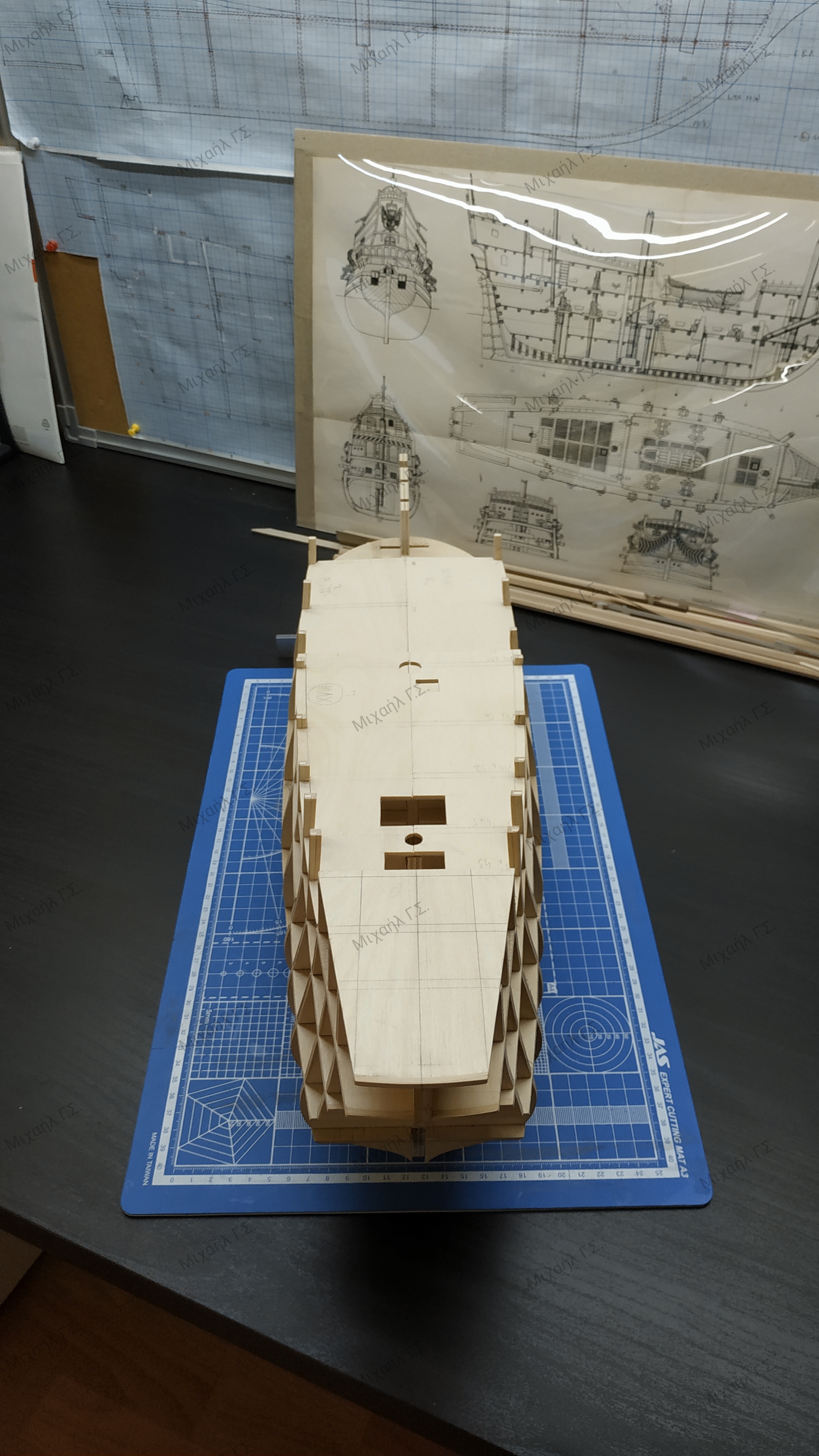

Для всех ценителей прекрасного несколько новых фоток. Не спешите говорить, что уже видели это раньше

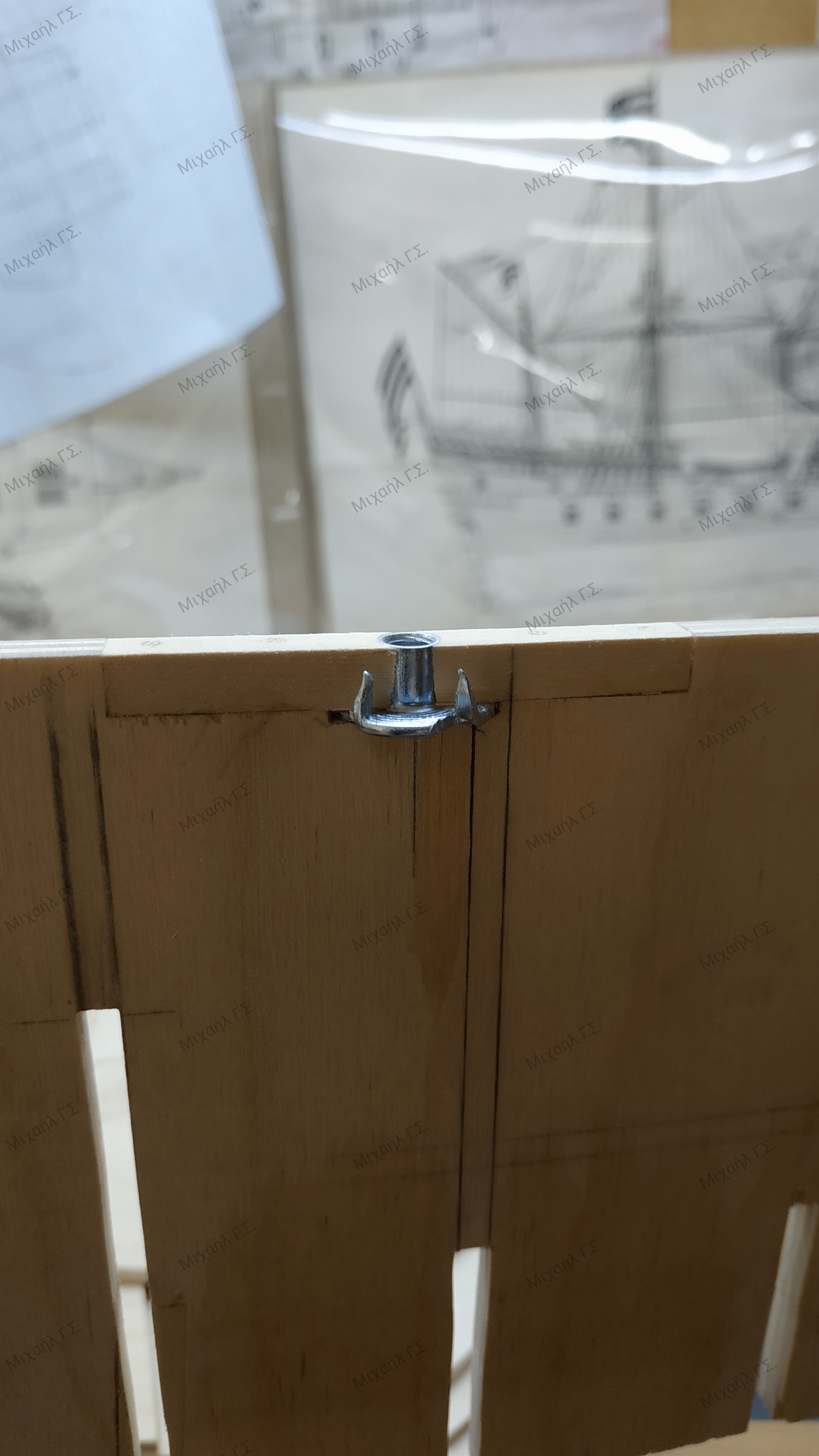

Долгожданный момент постановки модели на стапель всё ближе... Пришло время подумать как она будет смотреться на подставке. На фото она стоит незакреплённая, просто подставка и пара держателей. Есть мысль сделать сквозь держатели болты в подставку, врезать гайки в килевую рамку. Позже я ещё добавлю кильблок, ровно посередине подставки, так чтобы он был под грот-мачтой, это чтобы немного старины добавить в модель.
Всем мир

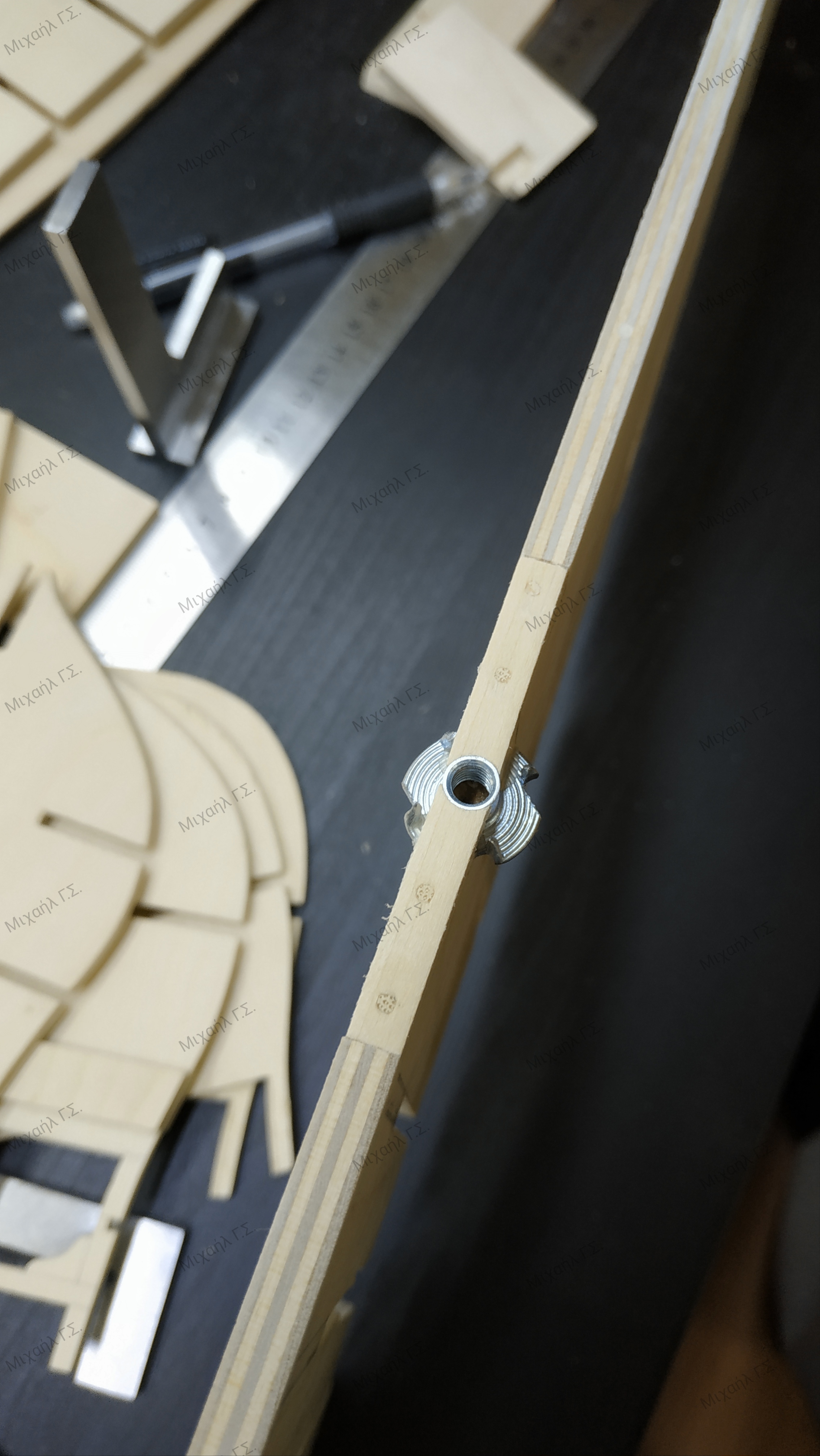

Я с пониманием отношусь к коллегам, которые решили бы делать подсветку на свой модели. Выглядит мило... ночничок... знаете ли такой...
Но для себя я решил, что это лишнее. Я, в некором смысле, традиционалист. Я за то, что бы стендовые модели выглядели как миниатюрные копии своих прототипов, без излишеств и фантазий мастера (насколько это возможно).
Вот мои родственники узнав, что я делаю, очень любят меня спрашивать, а можно ли его на воду спустить, будет ли он плавать... и очень огорчаются, когда ты им объясняешь, что это стендовая модель - она вообще не про ЭТО!)
Если когда дело дойдёт витрины, можно будет подумать как организовать её освещение, это - да) А внутри модели подсветки не будет, и это моё осознанное решение.
Как я и говорил чуть выше, занимался креплением модели к подставке. Для этого выбрал небольшие полоски в килевой рамке, для того, чтобы позже вставить рейки из липы, которые, в свою очередь, будут держать эти гайки. Я решил взять мебельные врезные гайки. Можно было бы их поставить и в перевёрнутом виде, было бы гораздо меньше работы, но я не стал этого делать. Я подумал, что в этом случае вся нагрузка от них будет приходить на тот декоративный элемент, который собственно и играет роль киля в образе модели. Поэтому пришлось немного заморочиться) Зато теперь гайки стоят жёстко. По бокам они будут закрыты вставками из 6 мм фанеры в шпациях, так что гайки не будут видны. Вырезанные части в фанере, которые накрывают гайки, заполню Поксиполом, когда буду приклеивать фанерки в шпации. Кстати, шпации я планирую все таким образом сделать, от форштевня до, практически ахтерштевня. Это поможет мне подготовить модель для вставки собственно самого киля, который тут уже упоминался. Когда будет готово я покажу. Должно выглядеть как продолговатое ложе размером, по сечению, 6х5 мм.
Работаем над стапелем. Ещё немного и всё будет готово к постановки модели.
Михаил, добрый вечер!
Я правильно понял, что стапель Вы приготовили чтобы точно фиксировать модель кверху килем?
С уважением ПСП.
С уважением ПСП.
