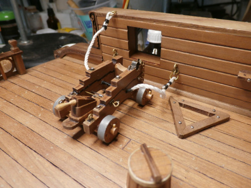

Юрий Васильевич Трошкалев писал(а): ↑19 апр 2026, 14:04 - нужно нитки - канаты обвязать станки - лафеты нитками и конец пушки задний на узел каната приклеить секундным клеем и отвезти канатами по кругу станка и вместе с обвязкой ниткой лафет станка устанавливать на палубе,
Юрий здравствуйте!

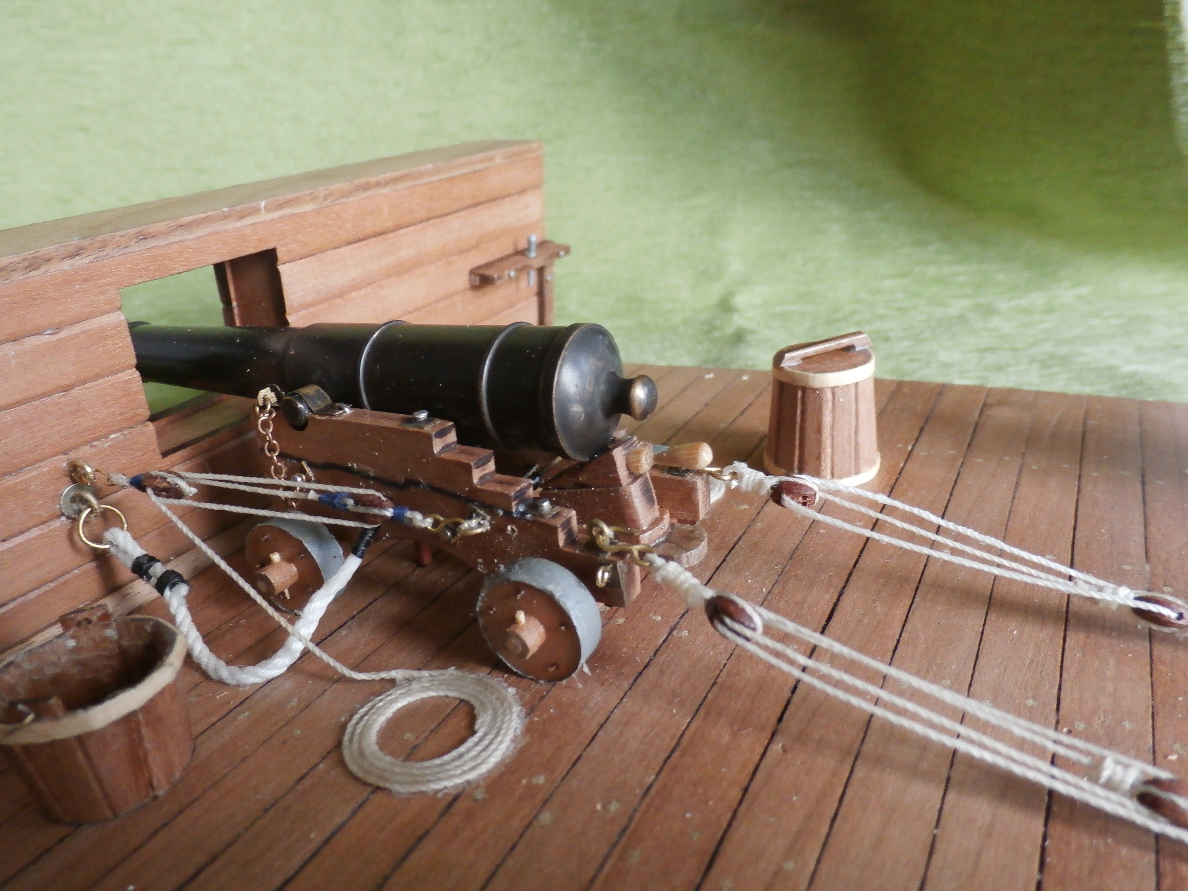

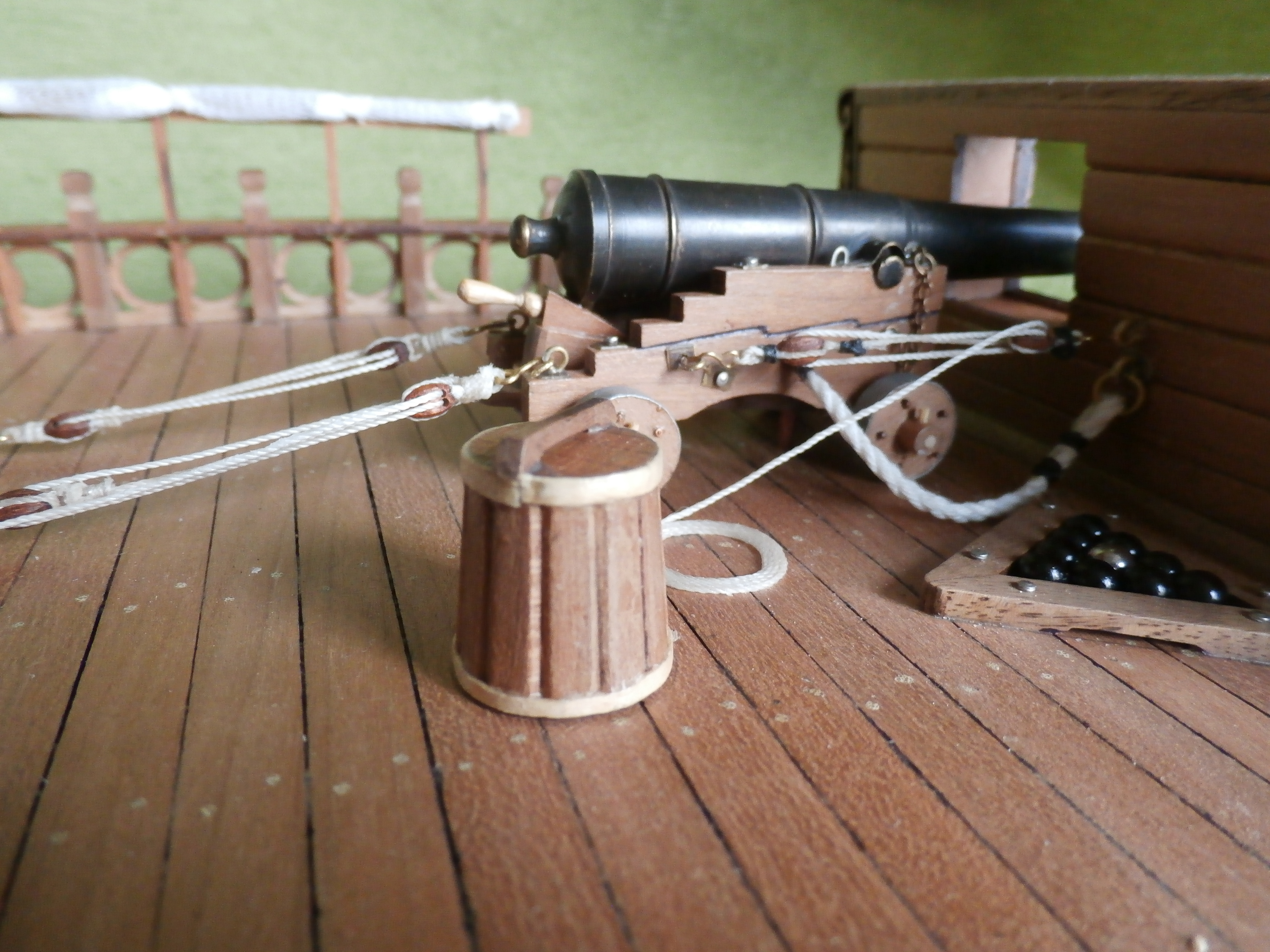

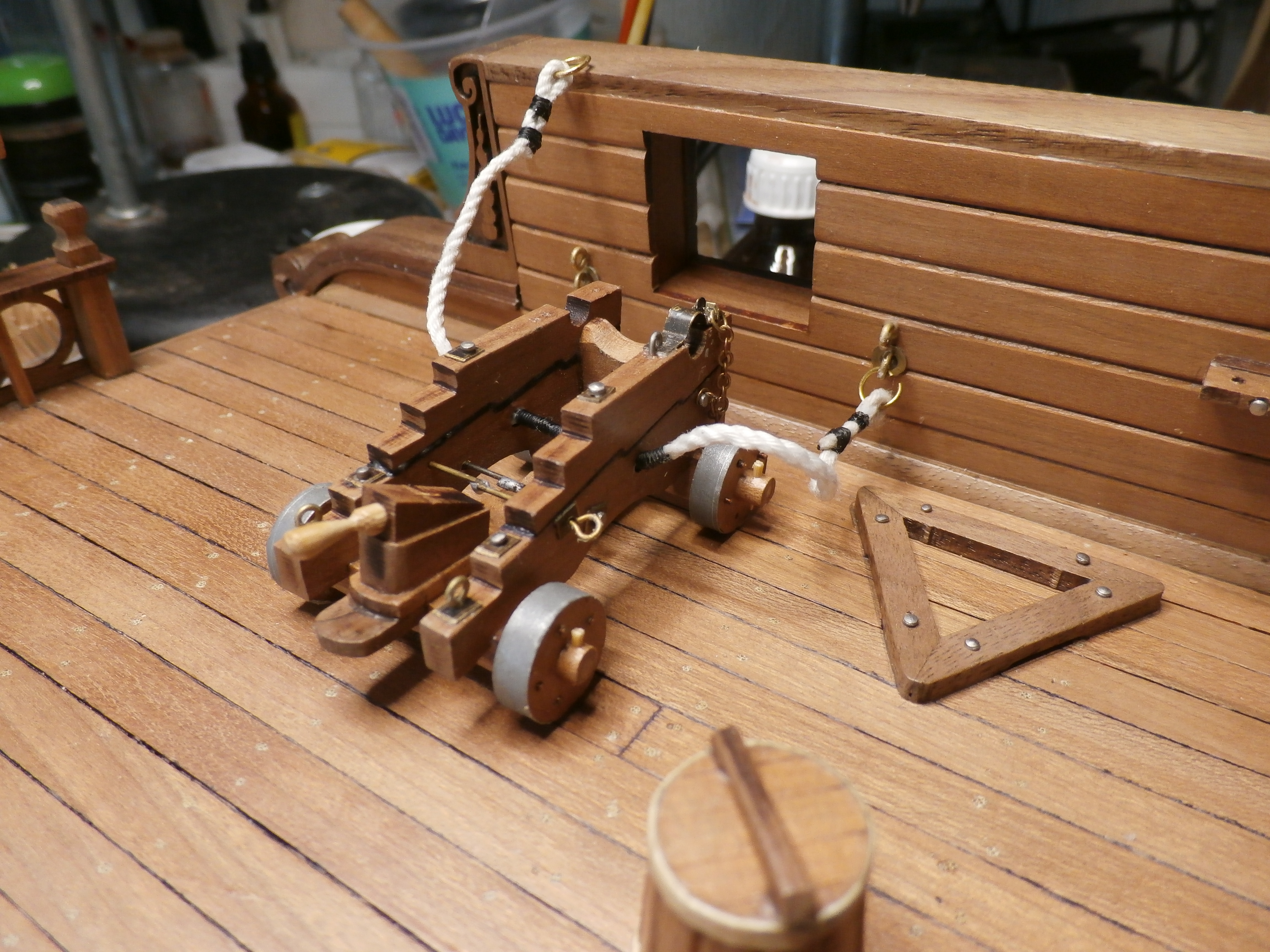

Посылаю вам фотографии своей работы над легкой, 8 - фунтовой пушке, на верхней палубе фрегата. Вам нужно будет учесть, что существовало два типа обвязки орудия:
1. Где пушка крепилась к корпусу корабля, толстым корабельным канатом ( Брюком) от рым болта на фальш борте корабля и на (Винграде) - заднем, казенном окончании ствола орудия. Этот тип назывался - английским! На русских кораблях придерживались такого типа крепления пушек.
2. На моих же фотографиях Брюк идёт от фальшборта и крепится к самому станку орудия! Такой тип крепления назывался - континентальный! И им пользовались на кораблях стран Европы.

керва писал(а): ↑20 апр 2026, 11:54 ...На моих же фотографиях Брюк идёт от фальшборта и крепится к самому станку орудия! Такой тип крепления назывался - континентальный!..
Уважаемые, коллеги, всех приветствую!
Очень аккуратная работа, Сергей Николаевич, любо-дорого посмотреть!
Есть только небольшой нюанс, который Вы, если я правильно понял, не учли в вашей работе, брюк проходил через станок, а не крепился к нему.
Как-то так...
Re: Личный дневник Юрия по постройке корабля - Бригантина - " Феникс "- и Тендер -" Авось "-.
Сообщение керва » 21 апр 2026, 00:00
- брюк проходил через станок, а не крепился к нему.[/quote]
Спасибо Михаил! Извините!
Не сомненно. Вы правы!

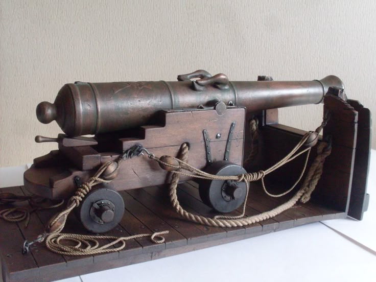

Сообщение Μιχαήλ Γ.Σ. » 21 апр 2026, 11:04
керва писал(а): ↑21 апр 2026, 00:00 ... Не сомненно...
Так Вы его заклетневали... теперь понятно)
Не встречал такого прежде. Ни подскажите где можно найти такую информацию?
Спасибо, Сергей Николаевич.

Сообщение керва » 22 апр 2026, 11:40
Μιχαήλ Γ.Σ. писал(а): ↑21 апр 2026, 11:04
Не встречал такого прежде. Ни подскажите где можно найти такую информацию?[/quote]
Здравствуйте Михаил!
Увы! Должен вас разочаровать. Это сугубо моё "изобретение". Литературы о корабельной артиллерии у меня нет. Я знаю вы старинный любитель литературы на морскую тематику... Из последних моих приобретений , должен вам признаться, считаю удачным - это книга: К.Х Марквардт "Шхуны Севера и Юга" на русском языке. https://lavka-korabela.ru/products/shkh ... era-i-iuga Крупный формат, твердые корочки, качественная бумага, кстати очень подробный раздел с чертежами артиллерии шхун, и как вишенка на торте вложение в виде трех чертежей: Австралийской шхуны, канонерки, и шхерной парусной лодки. Суда конца ХVIII начала XIX века.
