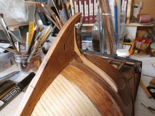

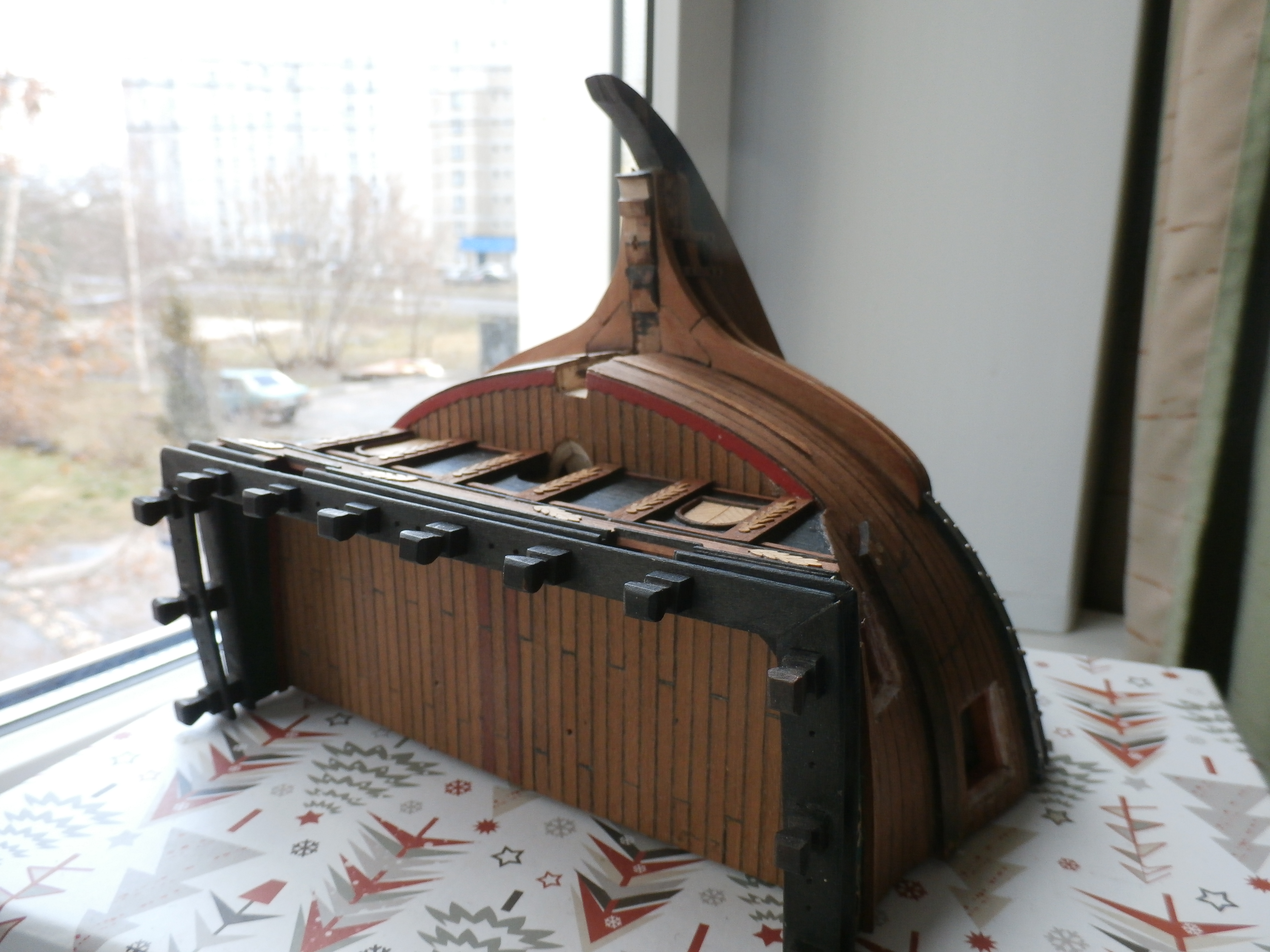

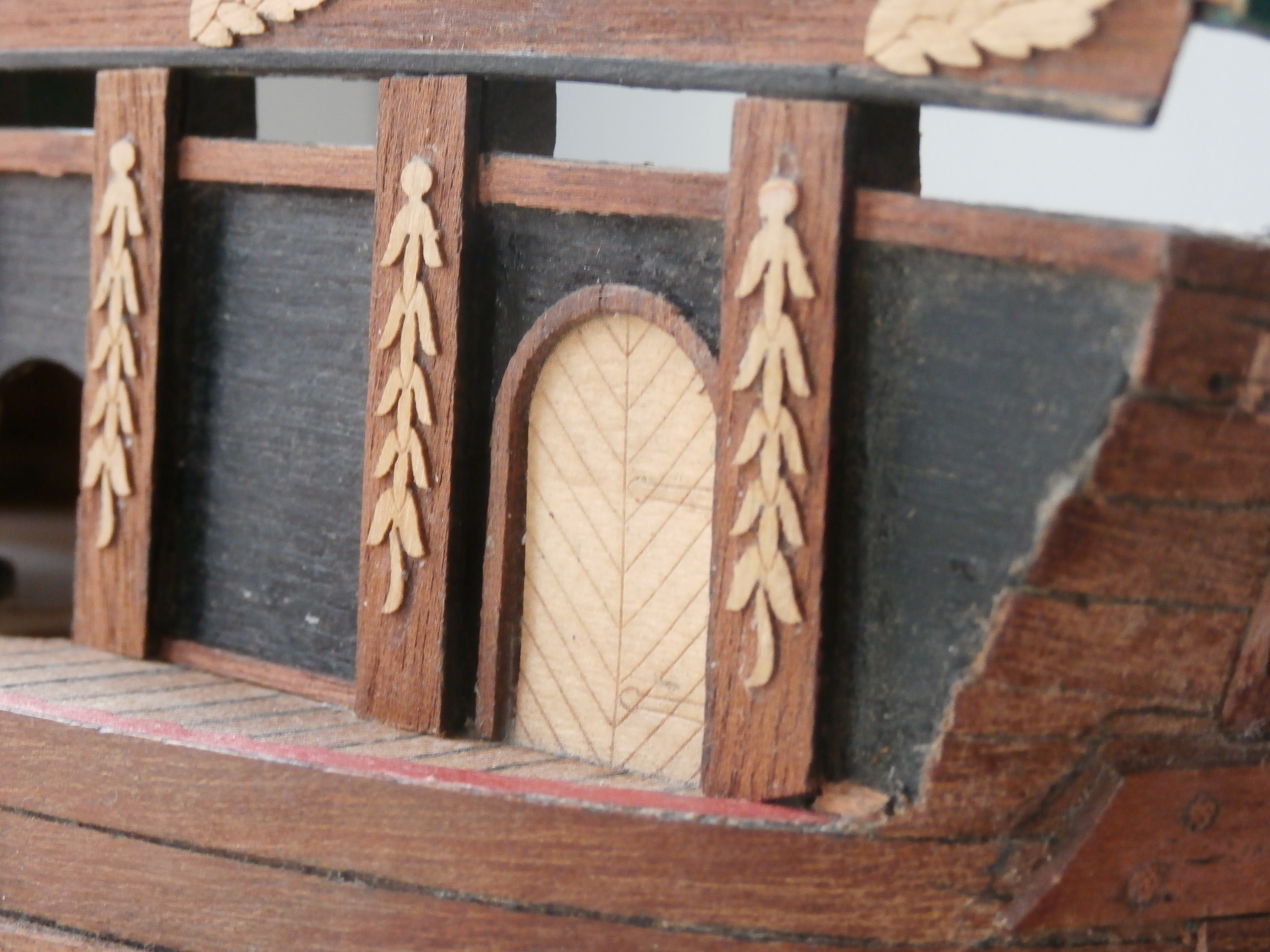

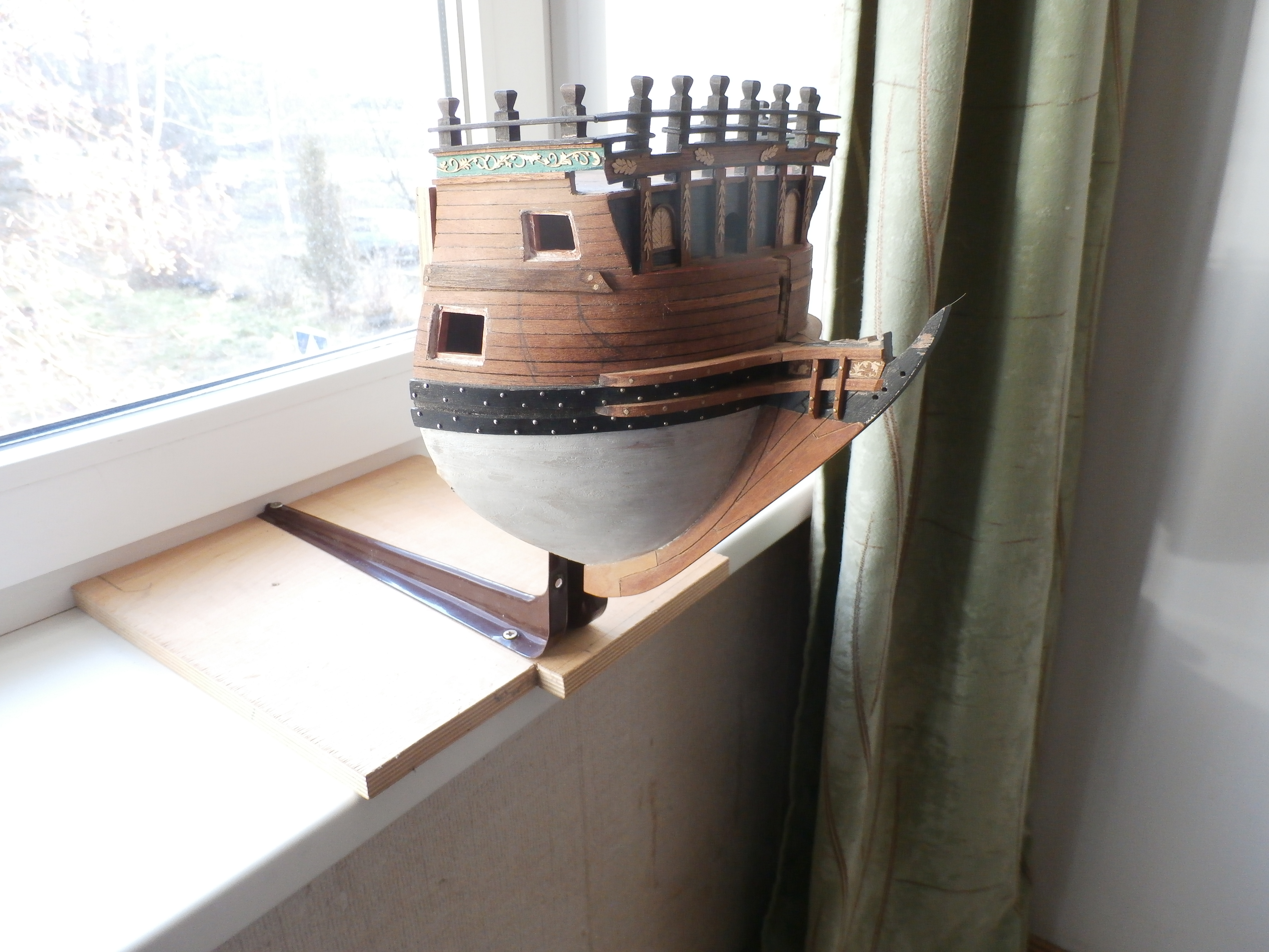

Работы по строительству модели продолжаются. Конечно темпы снизились, сложно со временем.Веду обустройство княвдигеда. Очень важными деталями судостроители считали конструкцию обвязки книц княвдигеда. По конструкции КИТа каждая кница вырезана лазером из трех деталей. Мне остается только подогнать детали к корпусу своего корабля. Задача довольно сложная , корпус крутой, нет плоских поверхностей. Кницы креплю на бамбуковые нагеля клеем ПВА. Что бы пропитать гнездо нагеля клеем использую медицинский инсулиновый шприц.

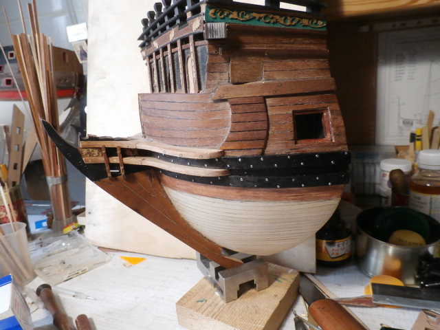

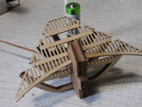

ПРОДОЛЖЕНИЕ

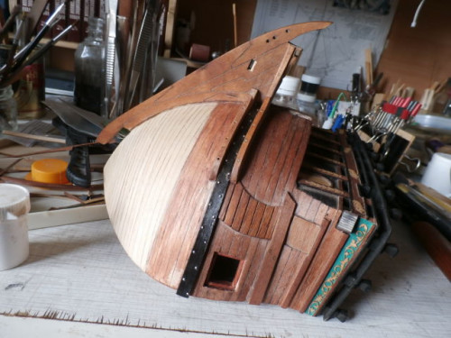

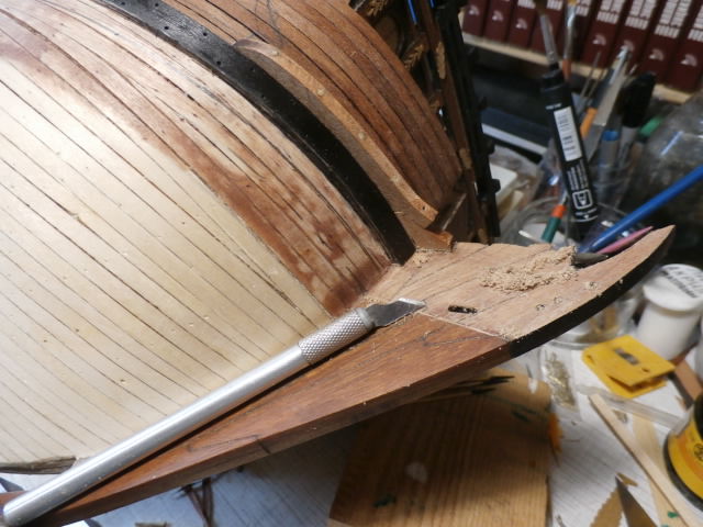

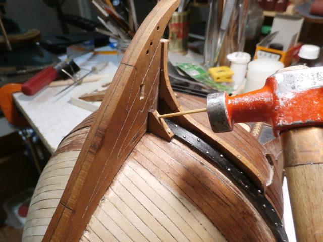

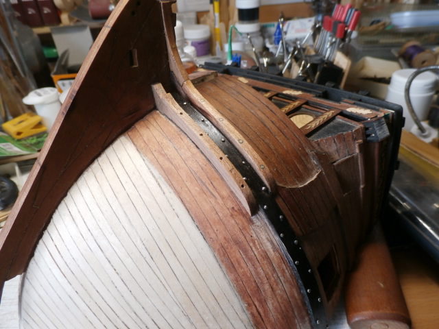

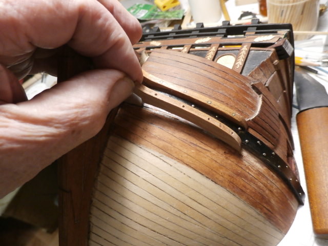

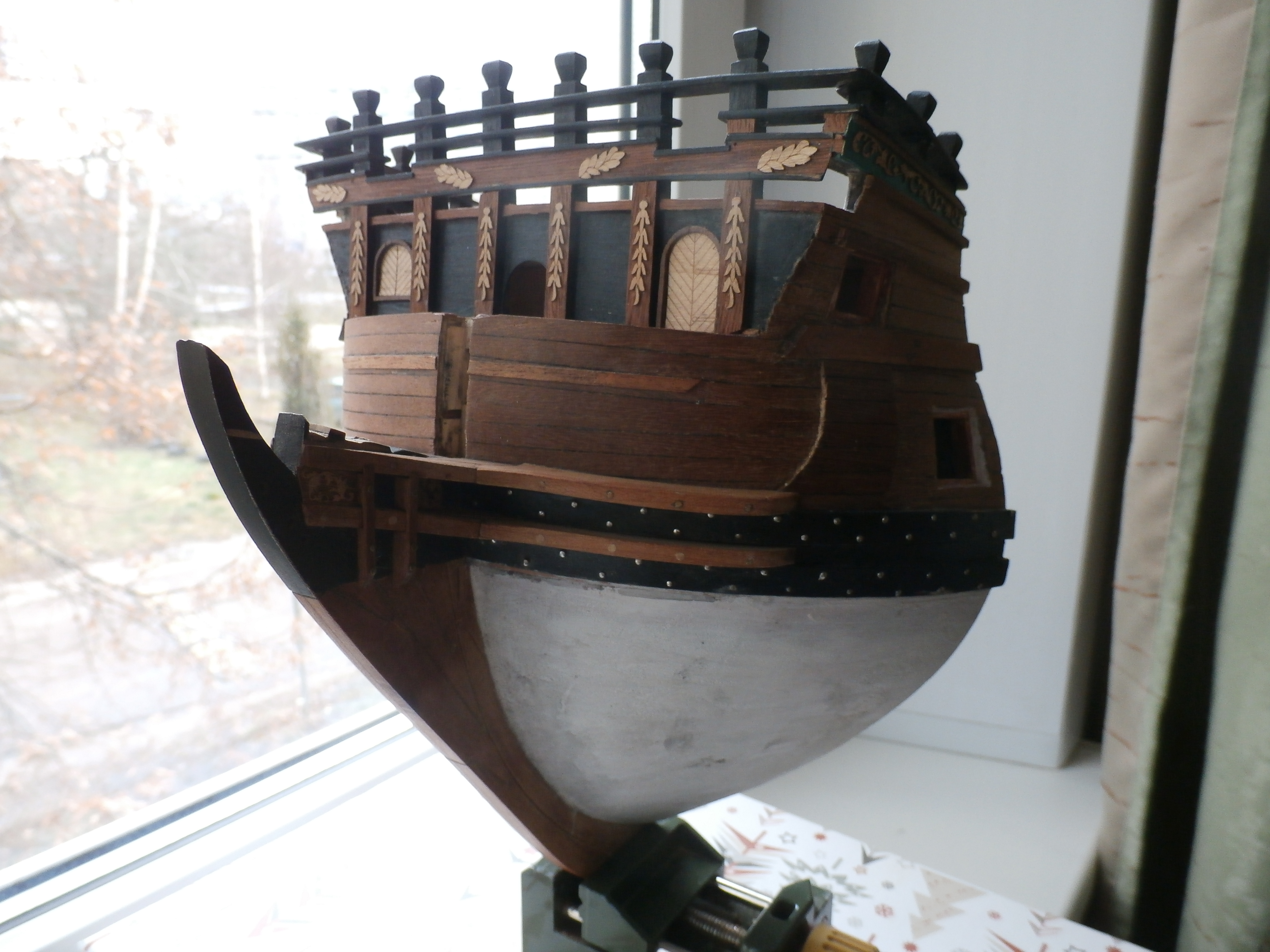

Между кницами органически вплетается бархоут корабля - силовой пояс. Окраска бархоута: Грунтовка спиртовой морилкой черного цвета - цвет "Эбоновое дерево". Лущение твердой палочкой ( бук ) Полирую натирая поверхность бархоута. Прокрашиваю по верх китайской тушью и по окончанию покрываю двумя слоями шеллака.

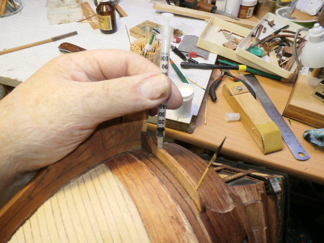

Очень удобны в оформлении модели "булавки офисные". Они ярко хромированные круглые - шляпки в диаметре 1,5 мм. Прекрасно вписываются в модель...
Удачи всем и здоровья!

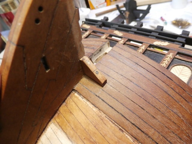

Re: Приглашаем всех желающих вести свой дневник

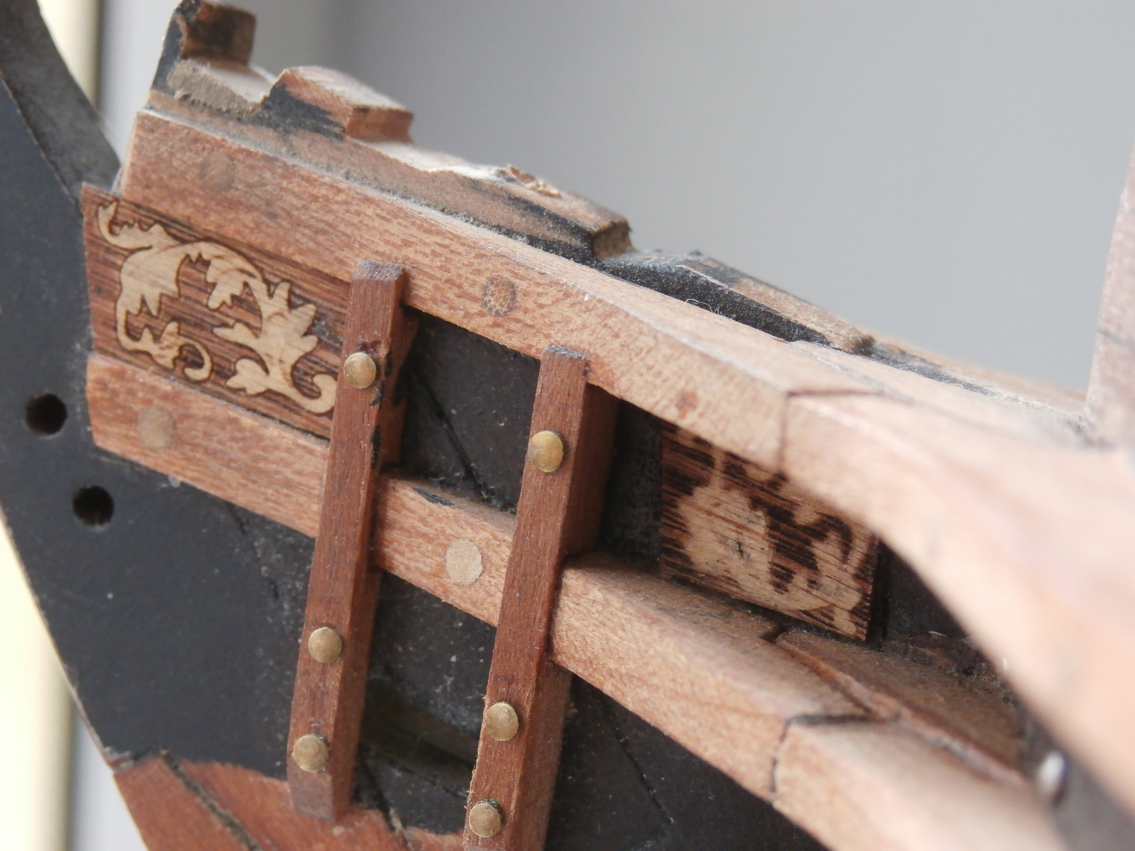

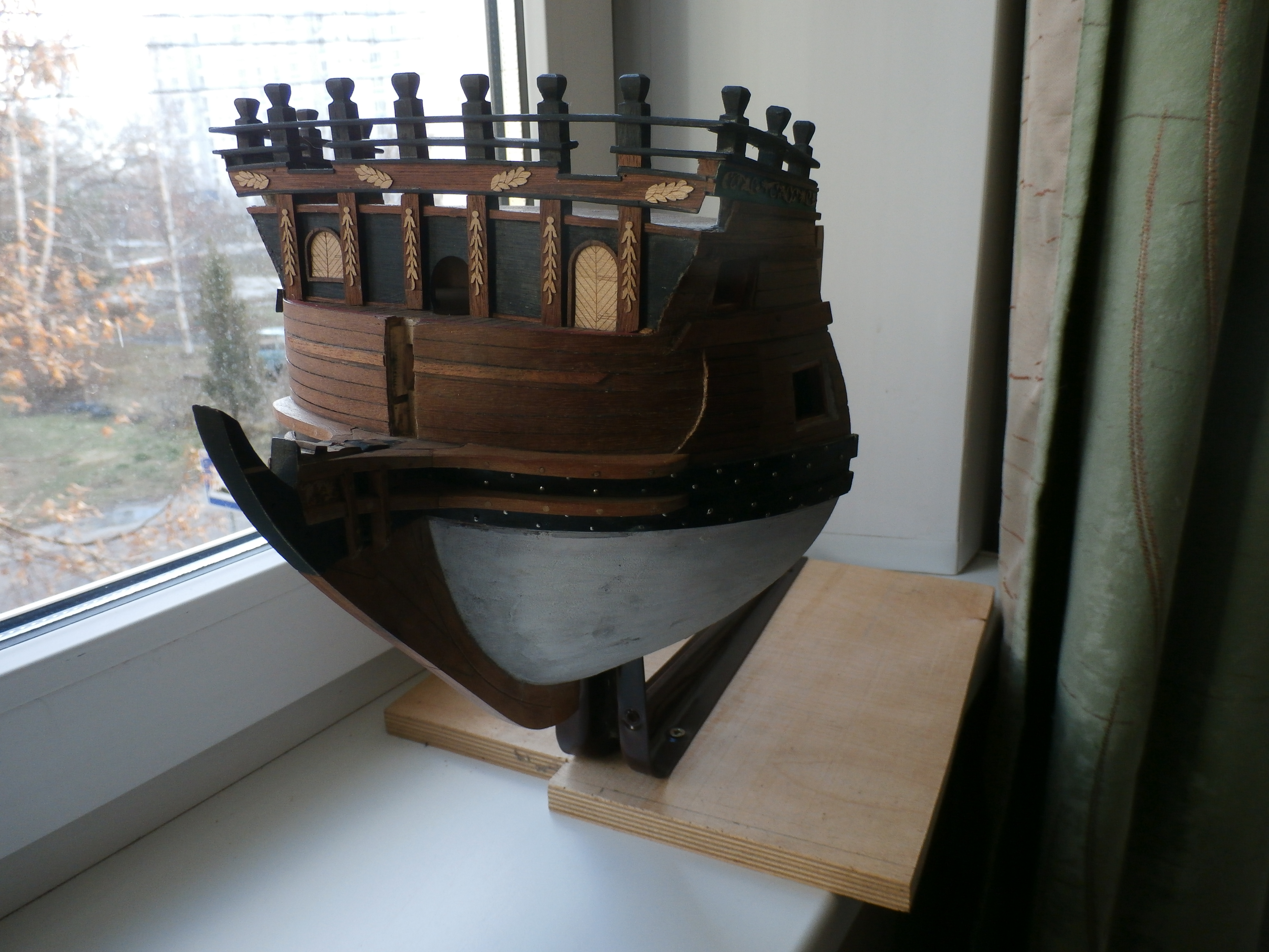

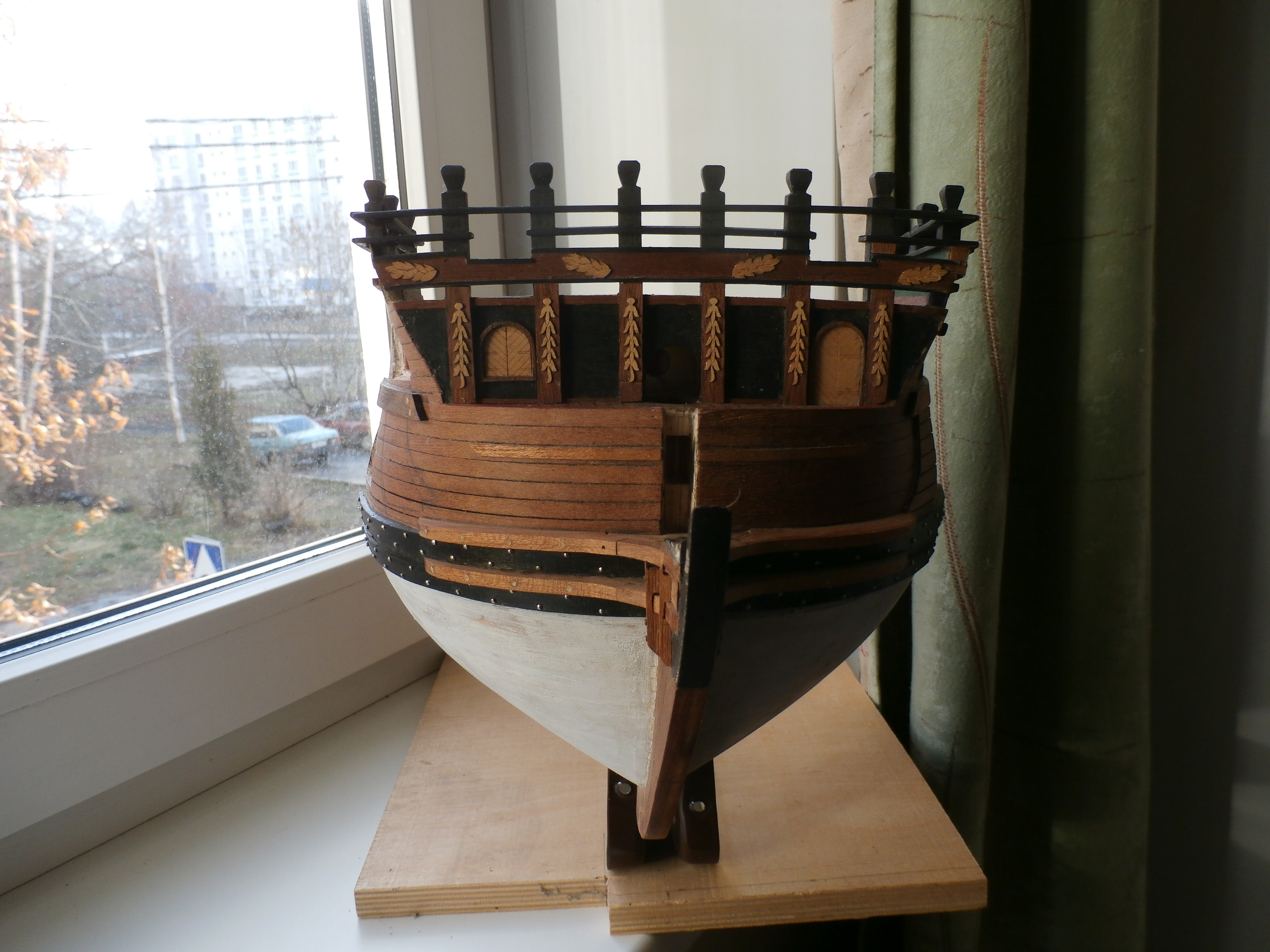

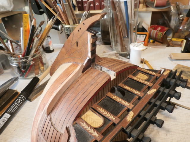

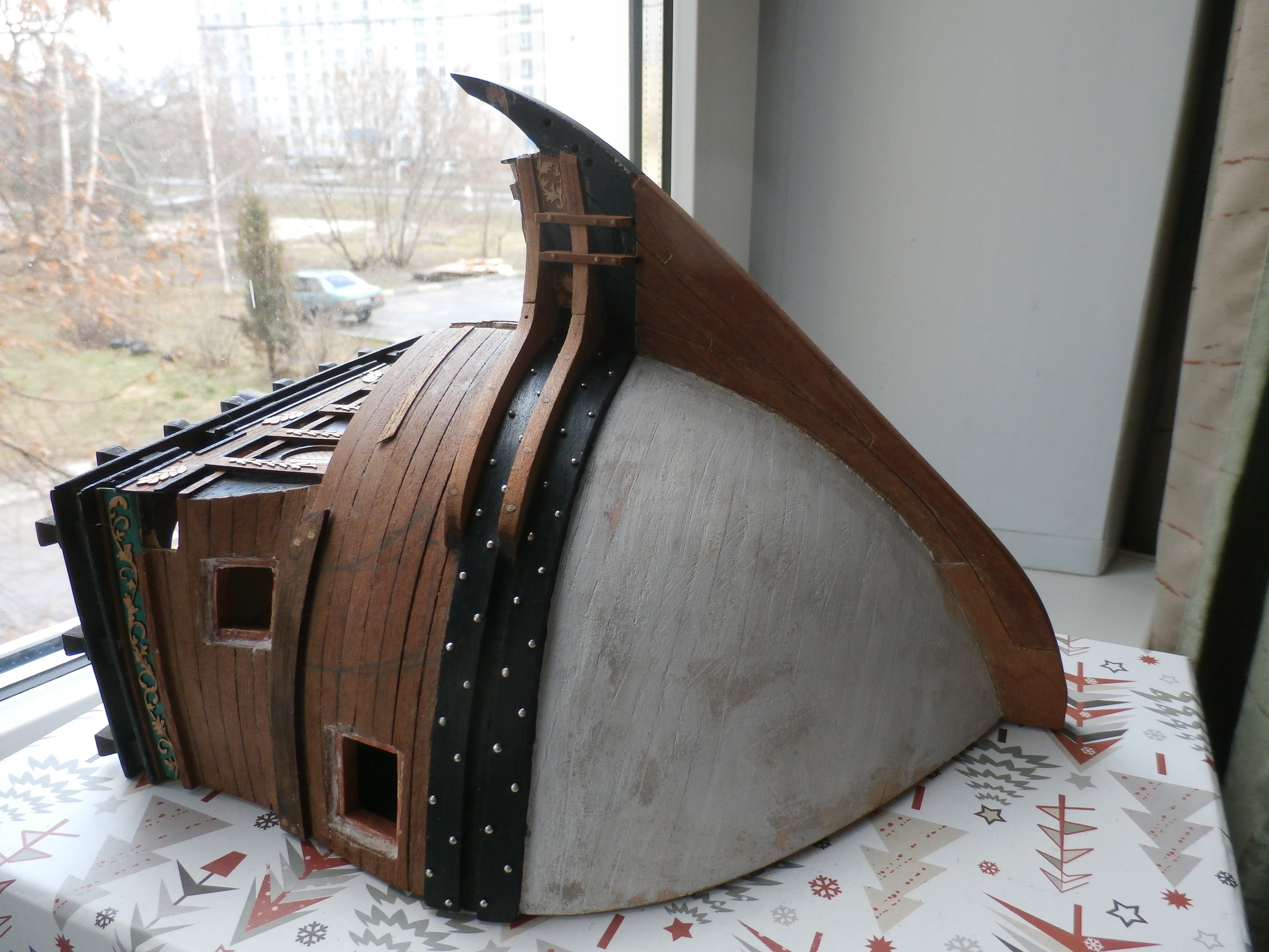

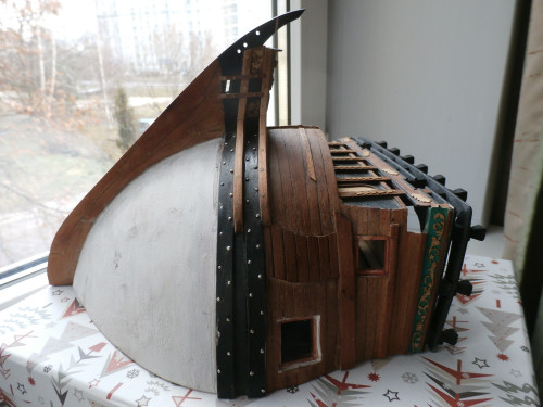

Работы ведутся по обустройству бархоутов и носовых книц княвдигеда модели. Думаю, что, что то добавить в комментариях будет излишне. Конструкция довольно сырая. Удачи всем, кто сейчас дома занимается творчеством!

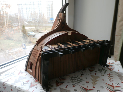

Я писал ранее, о том что эта модель для меня не основная. Мой "Повелитель" призывно ржет в нетерпении перебирая копытами. Воевать на два фронта удел всех, кто решил паралельно строить сразу две модели. Это в принципе сложно и не благодарно для любого мастера. К сожалению эту модель временно мне придется законсервировать, хотя по человечески мне очень жаль. Я полюбил её! В ней не только тепло моих рук, но и частичка моей души! Откладываю её наверное до начала следующего лета. Хотя возможно при наличии свободного времени украдкой у судьбы всё-же будем рукодельничать и дальше... Носовое окончание линкора "Ингерманланда" это в принципе детальная проработка обустройства княвдигеда, ригелей, гальюнной площадки парусника начала восемнадцатого века. Это прежде всего для меня наработка опыта, новых приёмов в строительстве исторических моделей парусников. Я не прощаюсь, встретимся на моей веточке "Повелитель от Кервы" Если конечно я вам еще не надоел!? Удачи всем и конечно прежде всего Здоровья!

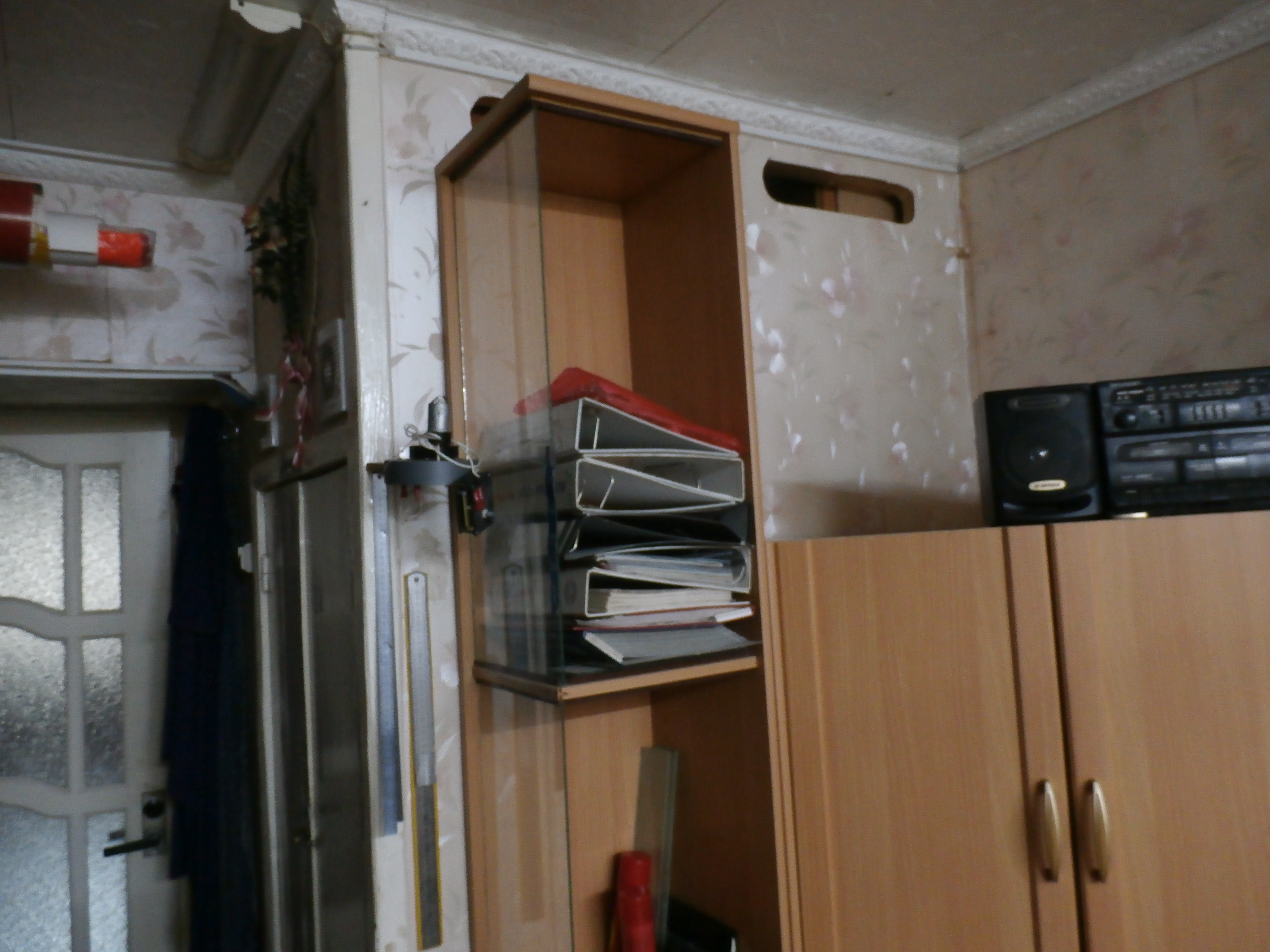

Я не спорю модель не совсем привычная. Я собирался её повесить у себя в спальной комнате. Планы у меня не изменились. У неё есть большое достоинство: в моей " хрущебе она не будет практически занимать много места!

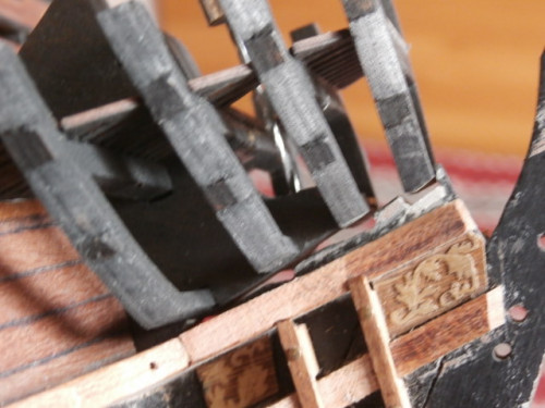

Наши китайские друзья снабдили свой КИТ изящным лазерного исполнения орнаментом. Как мне кажется очень даже " к месту".

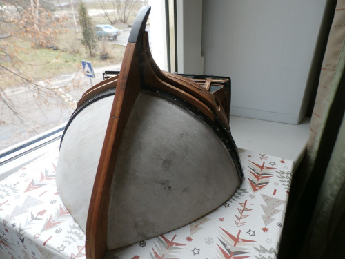

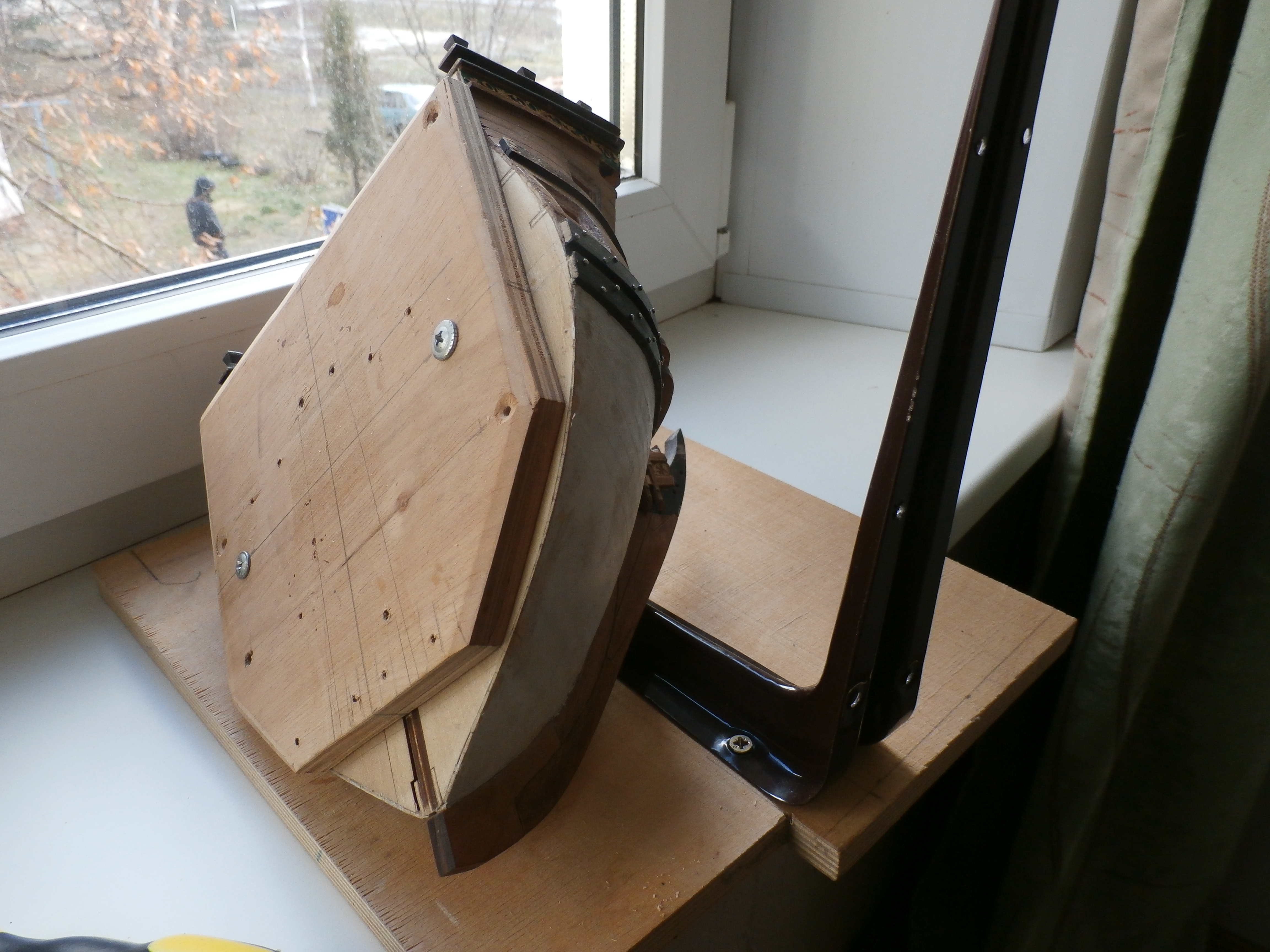

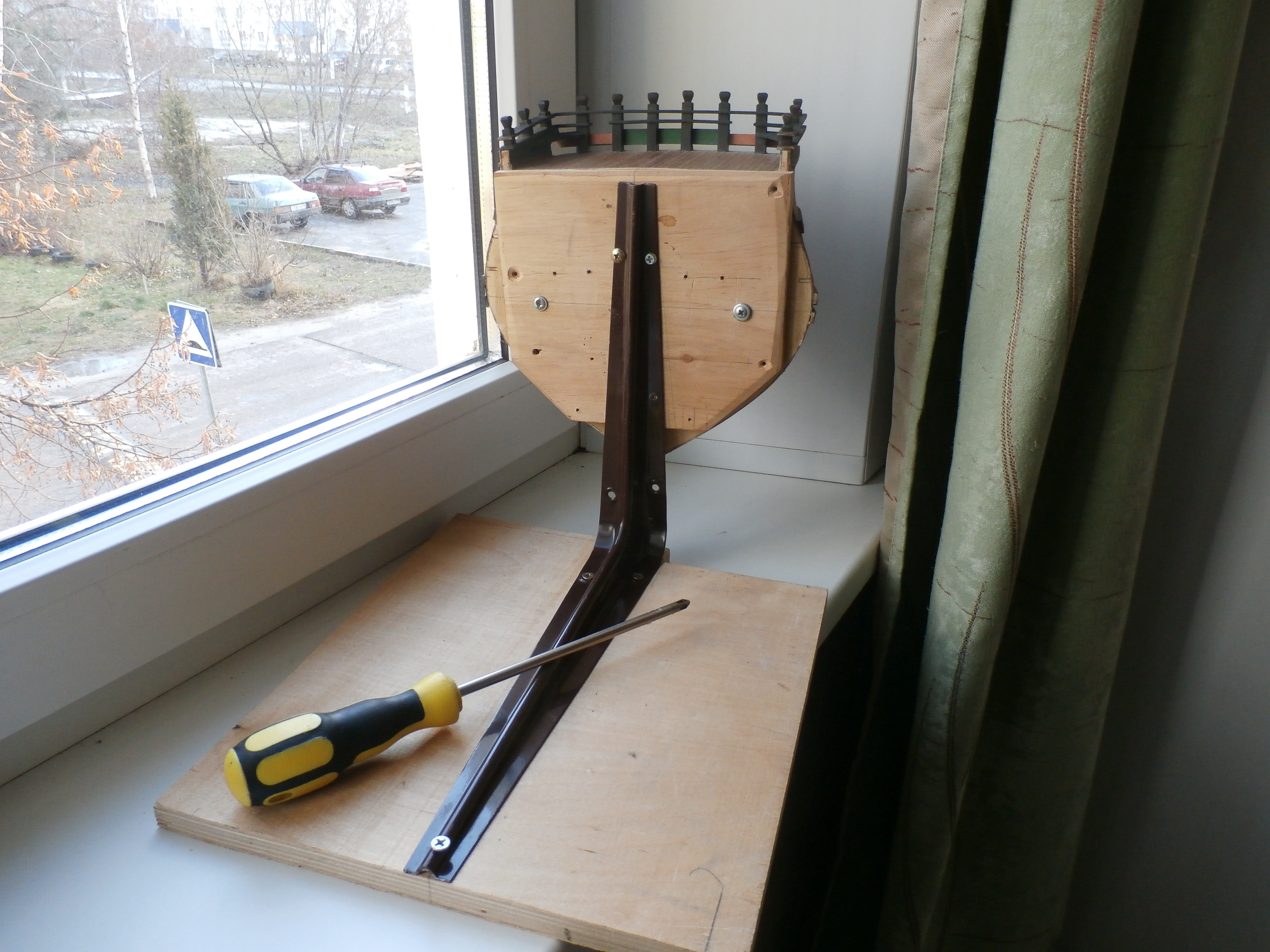

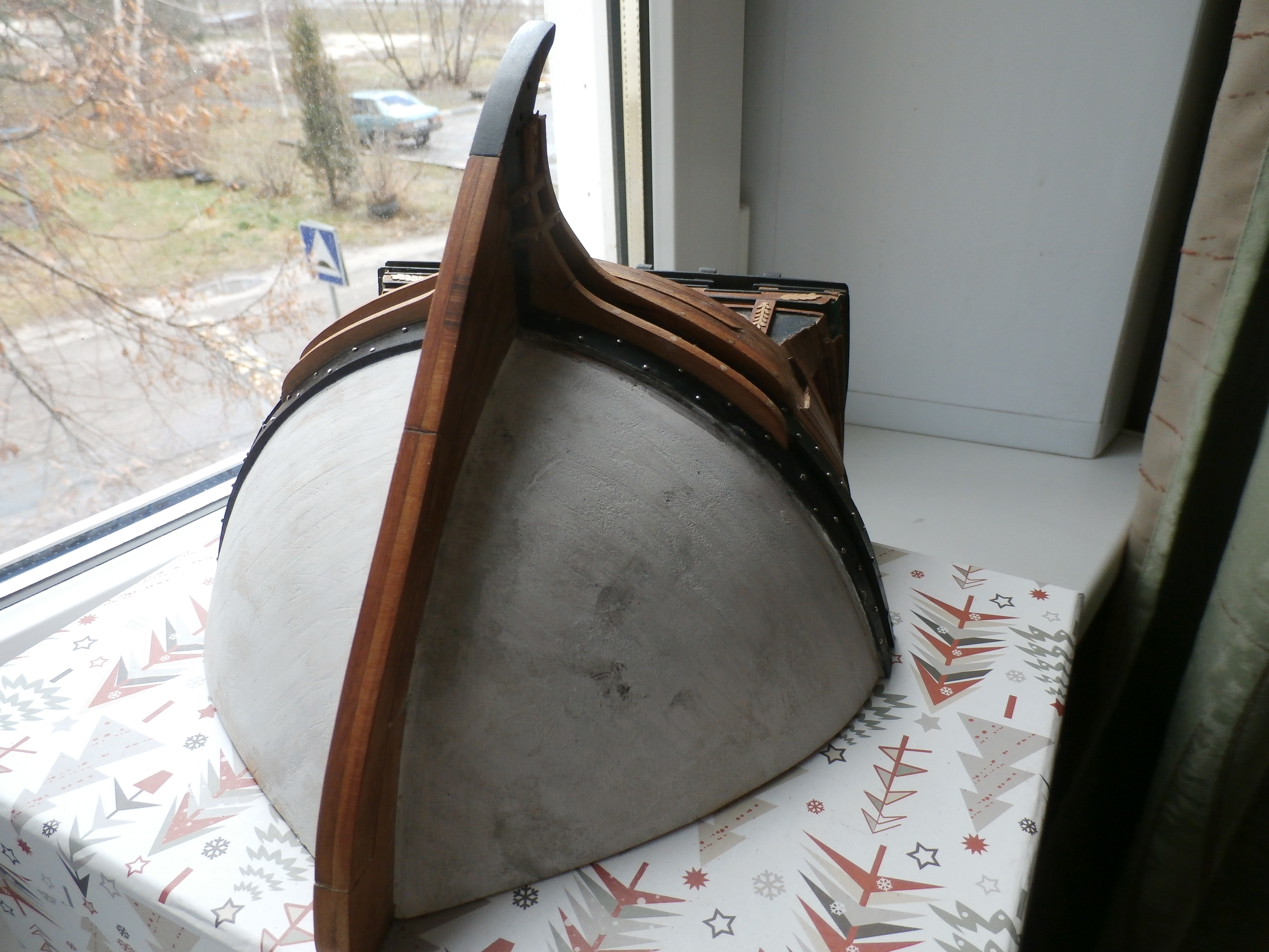

Увы, что то , за время бездейства и долгостроя я утратил по этому начинаю строительство с сооружения стапеля моего корабля. От стапеля требуется прежде всего : Надежность. Устойчивость. Минимальное кол-во деталей. Я остановился вот на таком варианте: Кусок фанеры ( 8 мм ) для усиления задней стенки модели. Более массивный кусок фанеры ( 16 мм ) для основания стапеля и металлический уголок для книжной полки купленный в магазине.
Тяжелое основание дает устойчивость и самому стапелю и всей модели во время строительства. Крепление деталей стапеля я доверил надежным шурупам.

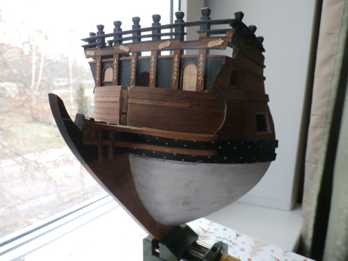

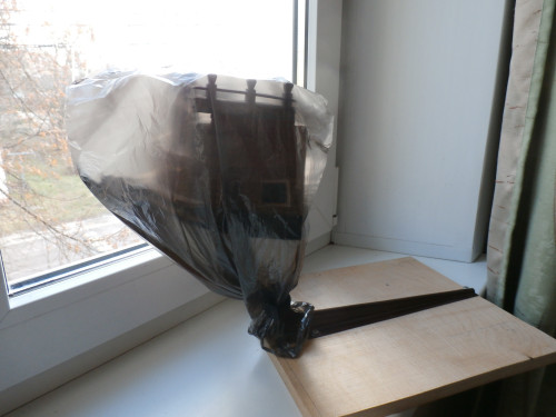

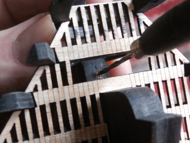

Продолжение. Во время покоя модель будет защищать от пыли полиэтиленовая пленка. Идеей и конструкцией своего стапеля я доволен. Продолжение следует. Всем пожелаю Удачи и конечно Здоровья!

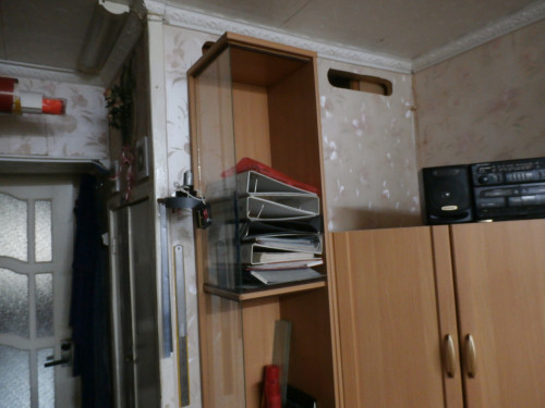

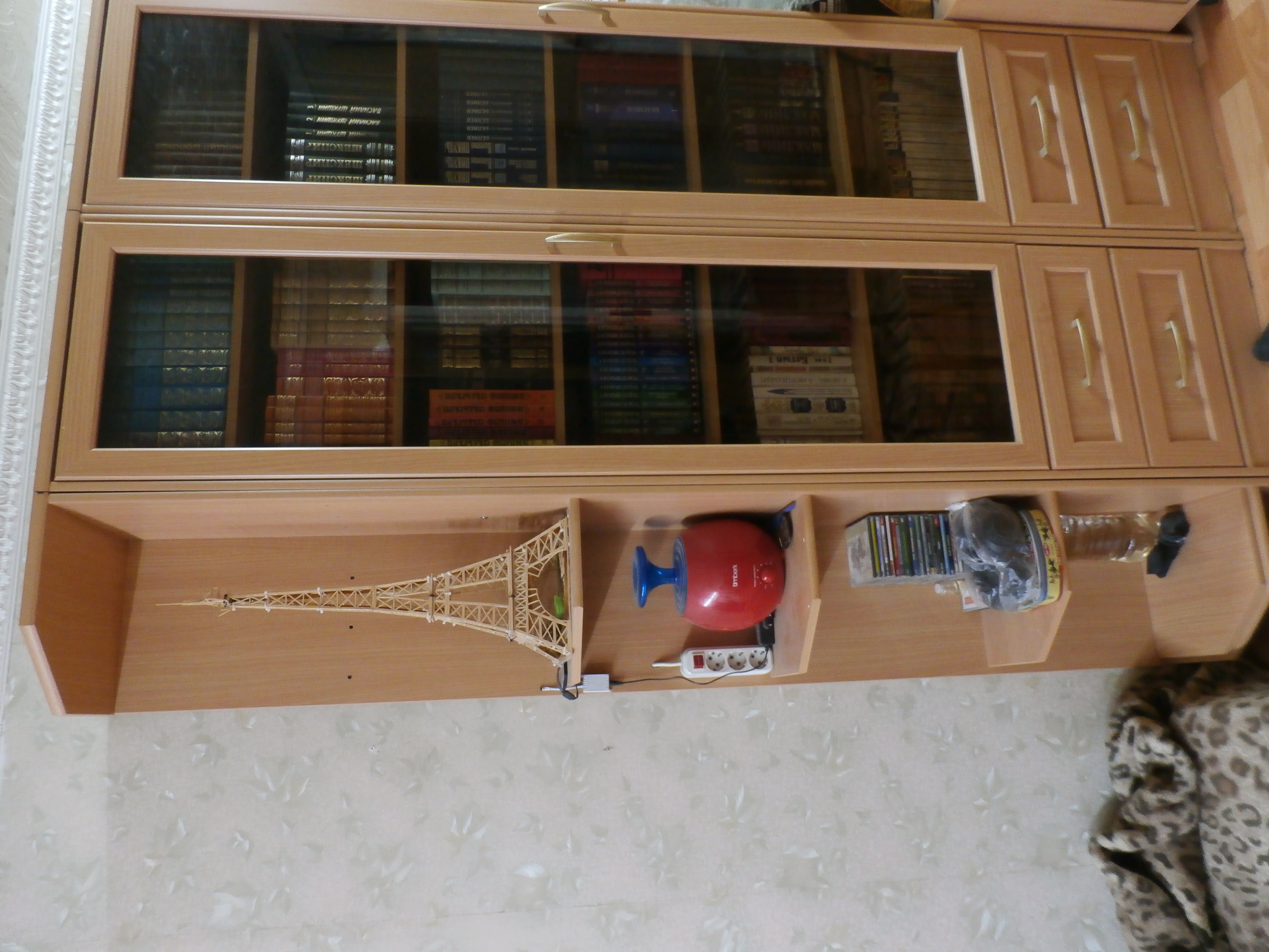

Нет это не то Михаил! Модель классическая. На шпангоуты накладываются две обшивки. В начале черновая, а затем чистовая. Адмиралтейкой здесь и не пахнет! Сейчас я занимаюсь в своей комнате ремонтом. До ремонта модель висела открыто на стене у кровати. Пыль время от времени сметал кисточкой, благо на модели мелких деталей не было. Сейчас же, после реставрации я собираюсь модель спрятать в узкий застекленный пенал. Подвесив модель на глухую стенку пенала. У меня таких пеналов два они входили в комплектацию мебели, но их не сложно изготовить и самому. Изначально пеналы были открыты без стекла с многочисленными полками и предназначены они были для комнатных цветов. Я их модернизовал: к двум глухим стенкам добавил еще две
застекленные, глухие деревянные полки заменил на стеклянные. Так что модель в пенале в настоящее время можно разглядывать как в фас так и в профиль...

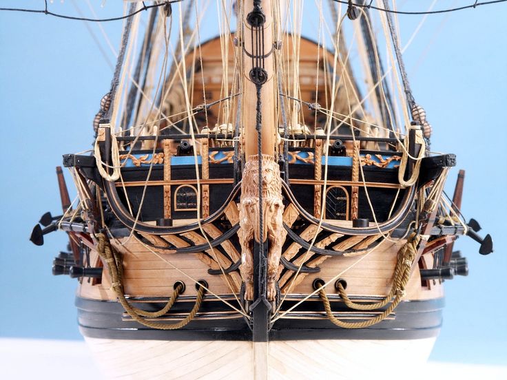

Здравствуйте уважаемые товарищи друзья и коллеги!
За кормой у нас остался Старый 2025 год! Год для меня трудный! Пришло время отдавать свои долги! Я решил с моего долгостроя! Модели : Носового сечения любимого Петром I парусного линейного корабля "Ингерманланд". В строительстве этого корабля принимал живое участие сам Петр. Корректировал чертежи корабля, помогал с топором в руках, артели корабельных плотников.Строительство: начато 30 октября (10 ноября) 1712 года, спущен на воду 1 (12) мая 1715 года.
Корабль хотя и с натяжкой считался линкором, но по техническим данным ( Кол-ву артиллерии, корабельной команды и водоизмещению это был вернее всего - тяжелый фрегат. )
Технические характеристики
Водоизмещение: около 1400 т.
Длина по верхней палубе — 46,25–46,3 м, по гондеку — 38 м.
Ширина по мидельшпангоуту — 12,3 м.
Глубина интрюма — 5,56–5,6 м.
Экипаж — 470 человек.
Вооружение: общее число орудий — 64.
Петр очень гордился своим кораблем в своих расчетах тем, что расположение артиллерии учитывало сохранение остойчивости судна даже при максимальной мощности залпа.
Во время Северной войны «Ингерманланд» выступал в роли флагмана как российского, так и объединённого русско-датско-голландско-английского флотов, периодически ходил по Балтике под штандартом Петра I.

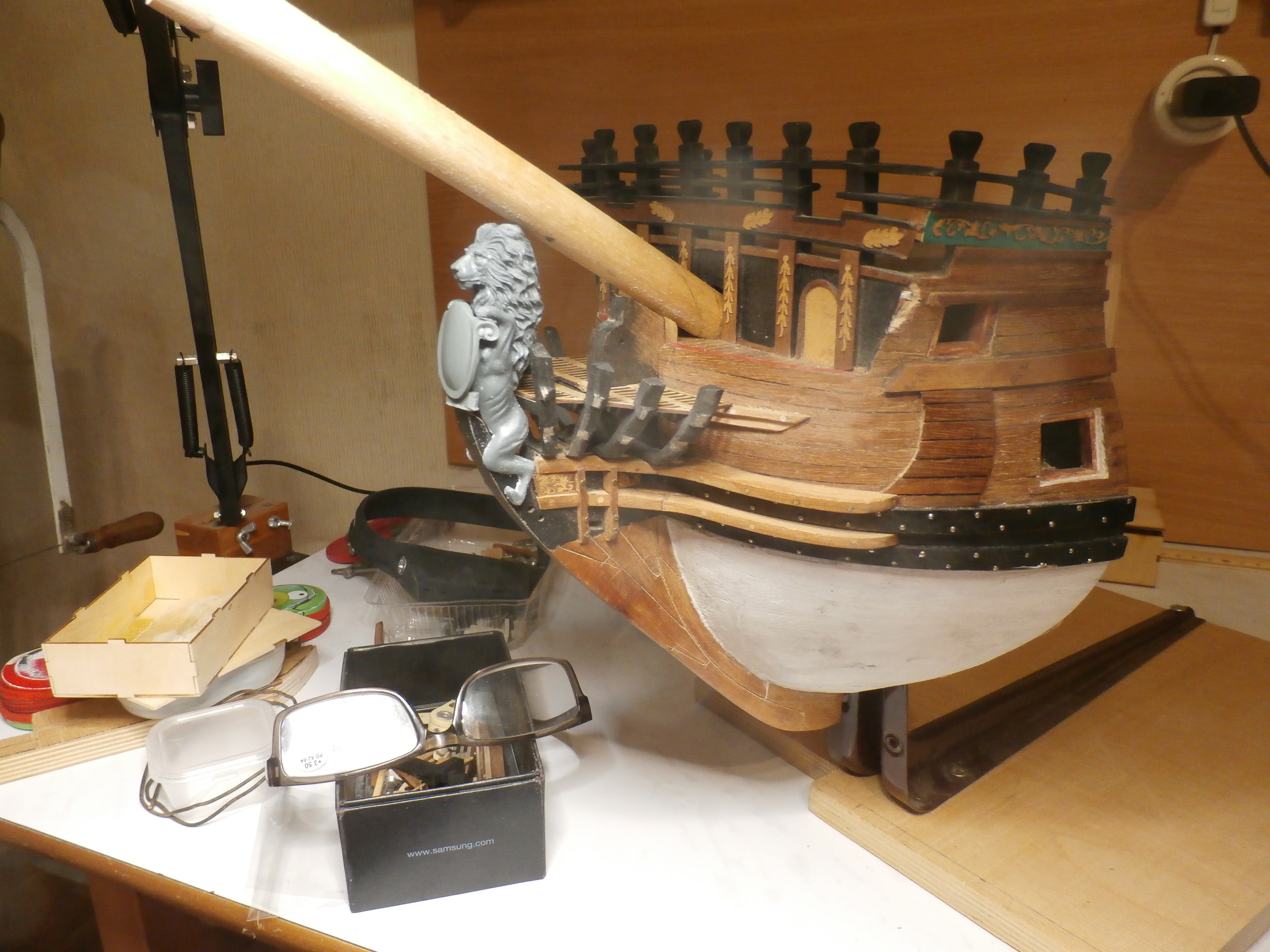

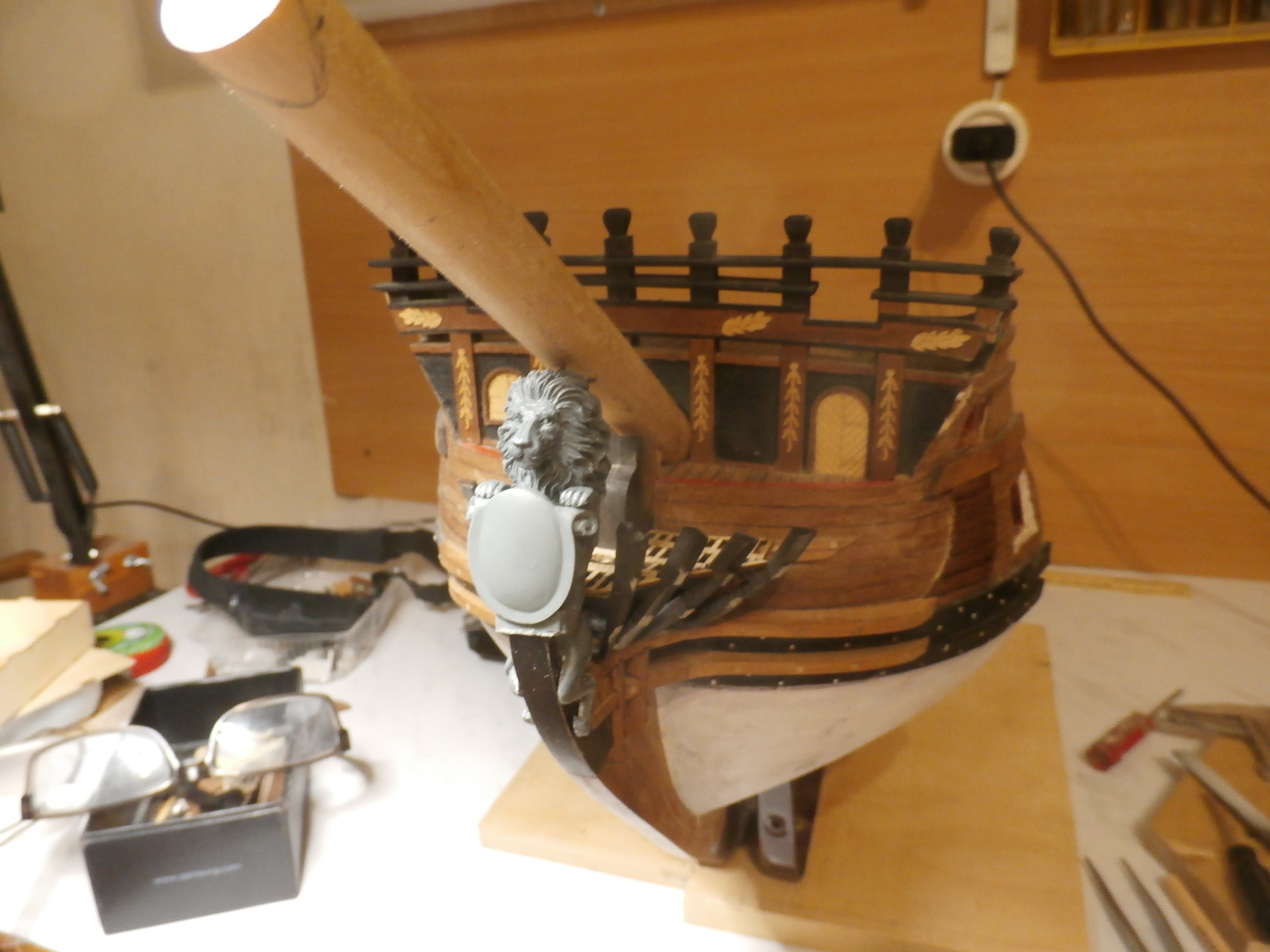

Красоту княвдигета должна изображать пластиковая носовая фигурка Льва.

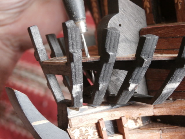

Сложность подгонки фигурки заключалась к подгонке фигурки к форштевню корабля.Форштевень оказался слишком толстым.Моя ошибка в том, что нужно было подгонку начинать гораздо раньше, когда модель находилась в черновой обшивке. Мне пришлось обтачивать как саму фигурку, так и форштевень модели.

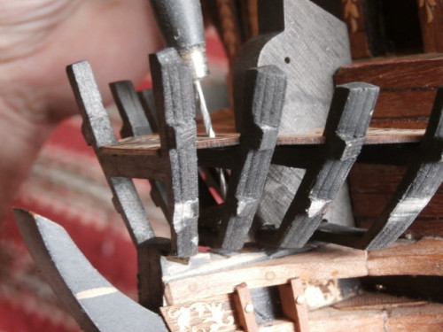

Продолжение.
Операция прошла успешно!
Мне очень помогла китайская электро микро машинка и к ней ж в комплекте микро фреза.
- Сообщения: 3118
- Благодарил (а): 1084 раза
- Поблагодарили: 2129 раз
Продолжение следует. Фигурка и гальюнная площадка пока собраны без клея - "на сухую". Следующий пост я думаю приступить к бушприту! Всего всем хорошего! С уважением СН

Хорошая работа, Сергей Николаевич! Люблю когда мастер аккуратный
Хотел только немного поправить Вас, носовая фигура всё ж таки не на форштевне помещена, а на княвдигеде)
У меня, кстати, тоже есть такой Лев, но выглядит чуточку по-другому.

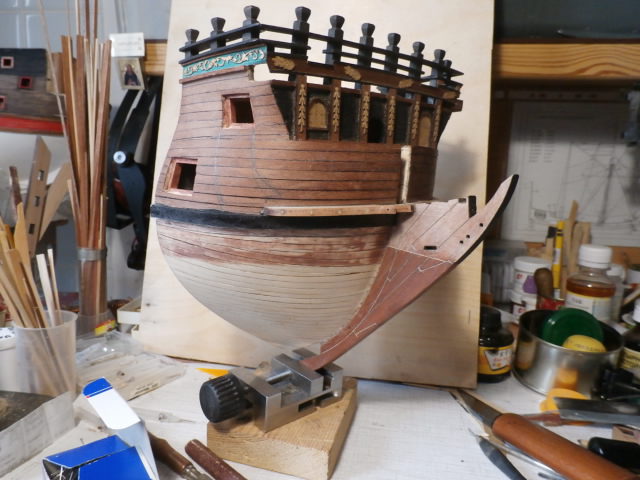

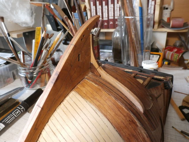

Работа продолжается. Перед тем, как браться за бушприт модели, открылось множество мелких дел в подгонке деталей княвдигента. Особенно в подгонке гальюнной площадки. Гальюнную площадку производитель вырезал из тонкой фанеры. (1,5 мм ) Со временем она стала очень хрупкой. Мне пришлось её ремонтировать и с тыльной стороны покрыть тонким слоем ПВА. Что значительно укрепило площадку. Верх покрою акриловым лаком, низ же затонирую черной акриловой краской. Работа мелкая и капризная. Но мне она нравится! Очень хорошо успокаивает нервы. Для того чтобы бушприт уверенно лёг на свою постель княвдигета нужно устранить все просветы подклеивая и обтачивая дополнительную подушку! В общем работа идет и это меня радует! Удачи всем и конечно Здоровья!
