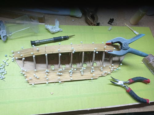

Пришлось всё разобрать с помощью строительного фена, почистить, вырезать серединки шпангоутов в середине (чтобы было, куда аппаратуру ставить, и начать собирать сначала

Палуба стационарно будет крепиться позже, пришлось ее малярным скотчем оклеить и крепить на булавках.

Обшивка тут одинарная, но форма корпуса не очень сложная.
Сверху буду покрывать эпоксидкой, "стеклить" и шпаклевать, так что дырки от булавок не страшны
Хоть планки и были вымочены в нашатыре, относительно плотного прилегания удалось достигнуть прикладыванием реек к предыдущим булавками.
Ну, реальные яхты при обшивке рейкой, так и обшивают: рейки сшивают деревянными нагелями.
Скорость, правда, упала до двух реек в пол часа (одна сверху, одна - снизу, пол часа на схватывание клея).
