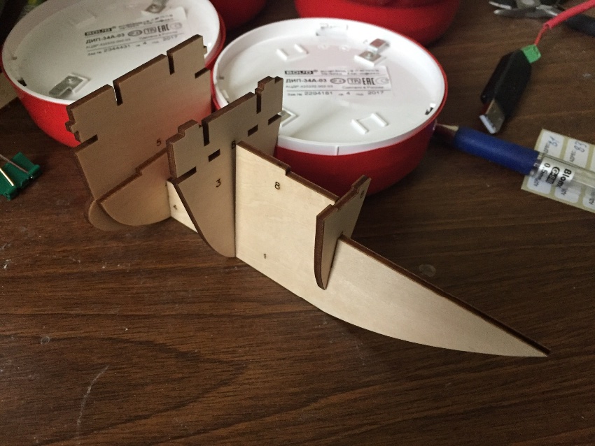

Пока сложил "на сухую", надо теперь думать о стапеле.

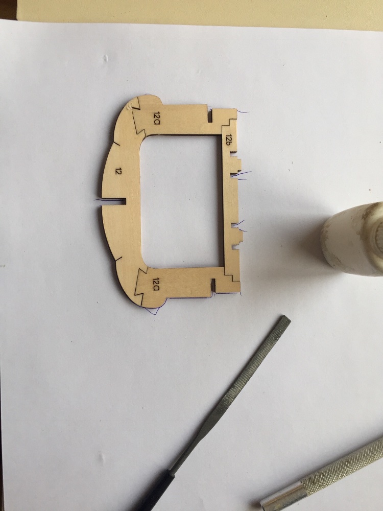

Сборка шпангоута с проверкой симметрии
Детали шпангоута, наждачная бумага, лист А4
Располагаем детали изнанкой вверх проверяем углы и обводим

Собираем шпангоут, перевернув детали, если контур совпадает - шпангоут симметричен

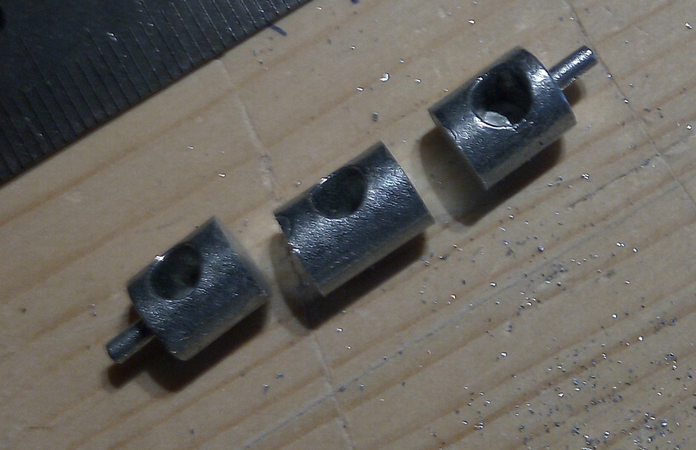

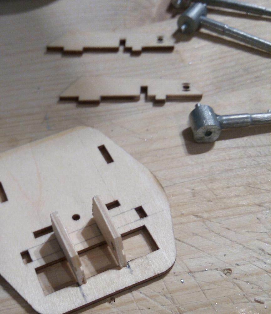

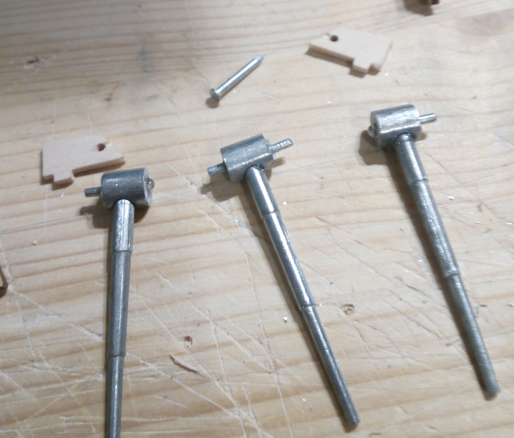

Сообщение Denis » 15 фев 2018, 18:24

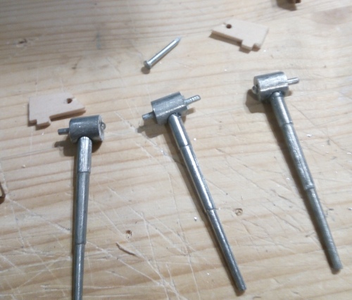

Подготовил вставки.
Распилил, обточил, чтобы уменьшить длину на ширину вставок.
Просверлил, вклеил и обрезал гвоздики.

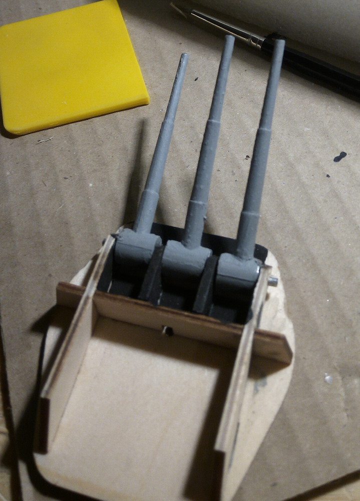

Сообщение Denis » 15 фев 2018, 18:26

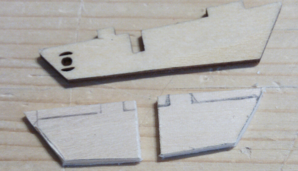

Прорезал отверстия под вставки.
Все внутри покрасил черным цветом, чтобы фанеру не было видно при подъеме стволов.

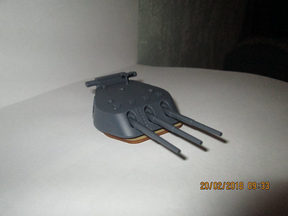

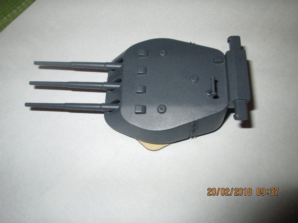

Сообщение михаил викторов » 20 фев 2018, 17:11
Собрал башню. Грунтовал акриловой грунтовкой, балончик, Decorix ( первый опыт) Результатом доволен.Красить собираюсь красками этой же фирмы ( краска не дорогая и есть необходимые цвета) Посоветуйте, красить сейчас или ближе к концу сборки модели?
