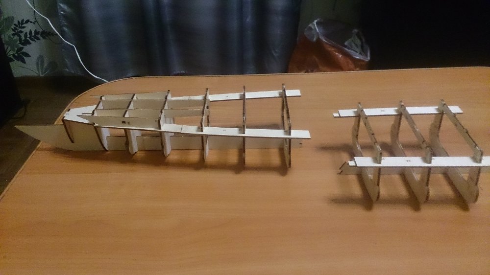

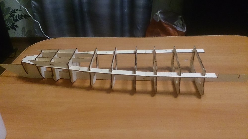

1 и вторую часть я склеил между собой,а 3ю пока не стал,подожду пока придут остальные части для сборки т.к без распорок каркас ведет пришлось выравнивать 1ю и 2ю части т.к были без горизонтальных деталей.
- Вложения
- DSC_0140[1].JPG (78.83 КБ) 22676 просмотров
- DSC_0138[1].JPG (67.22 КБ) 22748 просмотров
- DSC_0139[1].JPG (78.34 КБ) 22748 просмотров

Не собираю каркас. Жду всех частей, чтобы сразу его собрать. Пока все лежит под прессом.

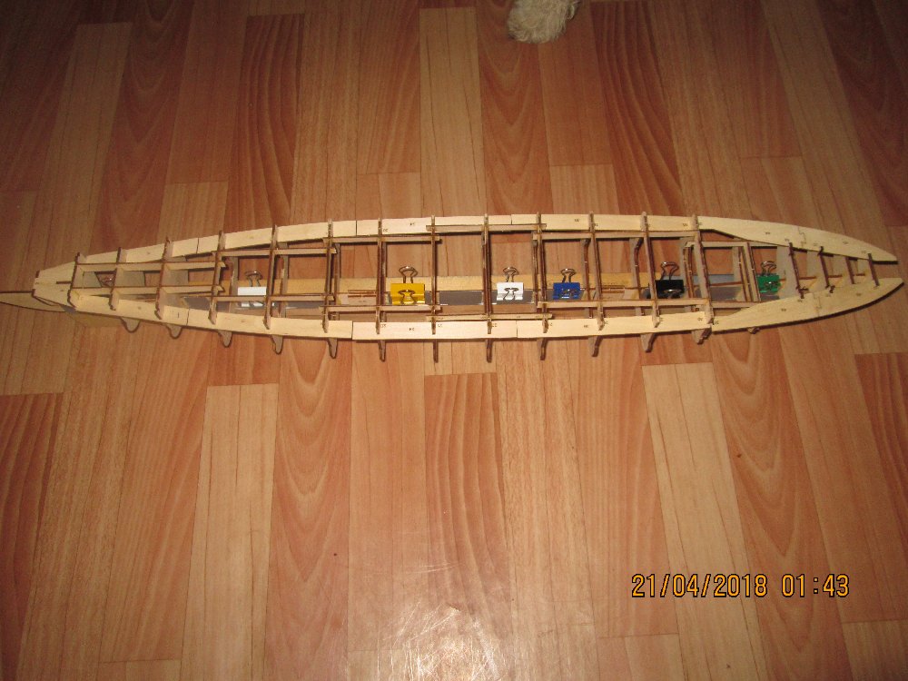

Re: Постройка модели линкора Севастополь (фото)
9 выпусков, пока "на сухую"
- Вложения
- image.jpg (180.09 КБ) 22378 просмотров

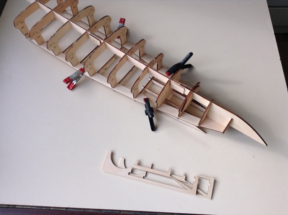

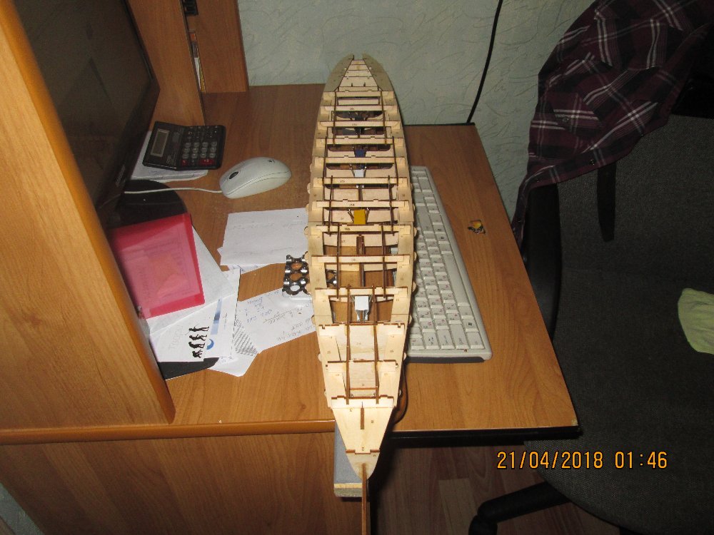

Здравствуйте! Решил поделиться с Вами своими достижениями. Купил 15-й выпуск- этого достаточно,что бы склеить каркас. Шпангоуты клеил между двумя стеклами с прищепками. Киль-по линейке между стекол. Шпангоуты выравнивал к килю с помощью приспособы (фото ниже). Получилось очень ровно во всех плоскостях.
- Вложения
- IMG_1873[1].JPG (145.59 КБ) 21704 просмотра
- IMG_1870[1].JPG (144.36 КБ) 21704 просмотра
- IMG_1874[1].JPG (136.21 КБ) 21704 просмотра

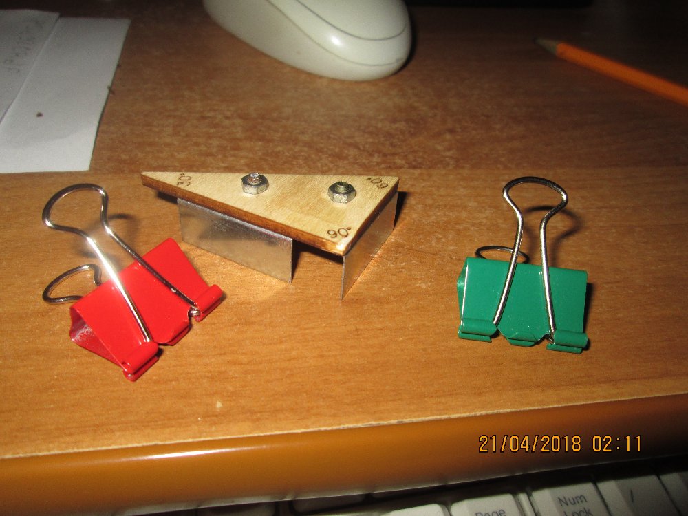

Забыл добавить Поперечные планки ( вроде они называются стрингеры) у меня на фото еще не преклеины.
